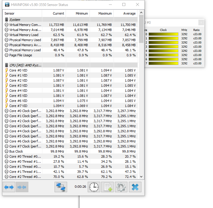

Hm 3,3 GHz in Fortnite... ich spiele das Hypegame leider nicht. Kann jemand sagen wieviel Kerne das Spiel nutzt?
Hätte da jetzt etwas mehr Takt erwartet.

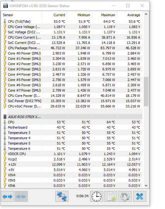

Was sagt HWInfo denn so an Verbrauch der CPU bei Fortnite und prime95?
Mein Plan war ursprünglich, dass ich mal schaue wieviel Spannugn meine CPU bei verschiedenen Lasten verbraucht/benötigt.. dachte hierfür schmeiße ich Prime an und beobachte die entsprechenden Werte in HWINFO.. scheinbar habe ich da etwas missverstanden bzw. 'ne falsche Theorie :-D
stadtrix schrieb:
Nein, das ist schon richtig so. Also so mache ich das auch immer, Wunscht-Takt und Auto und Spannung auslesen. Stell doch einfach mal das ein, was du haben willst im Bios und lies die Spannung dann im Windows unter Last aus.
Werte sehen gut aus. Der 2700 hat nur 65 Watt TDP. Die hat er wohl gut ausgereizt mit Peaks auf über 80 Watt fürs gesamte Package.
Vielleicht weiß jemand anderes noch was. Für mich sieht es ok aus, als würde alles im Rahmen laufen.

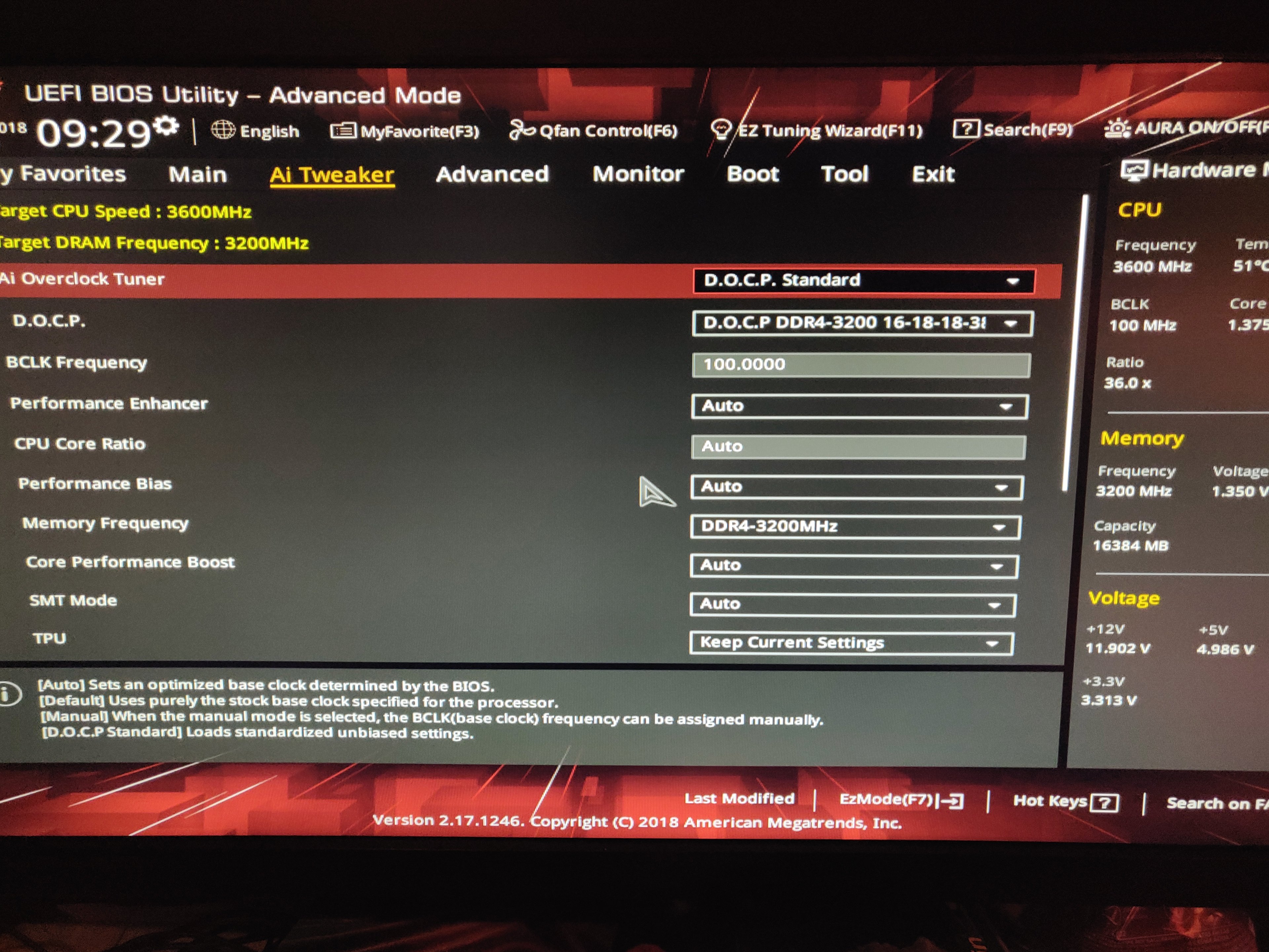

System läuft soweit, DOCP gewählt und Speicher läuft ohne murren mit 3200.

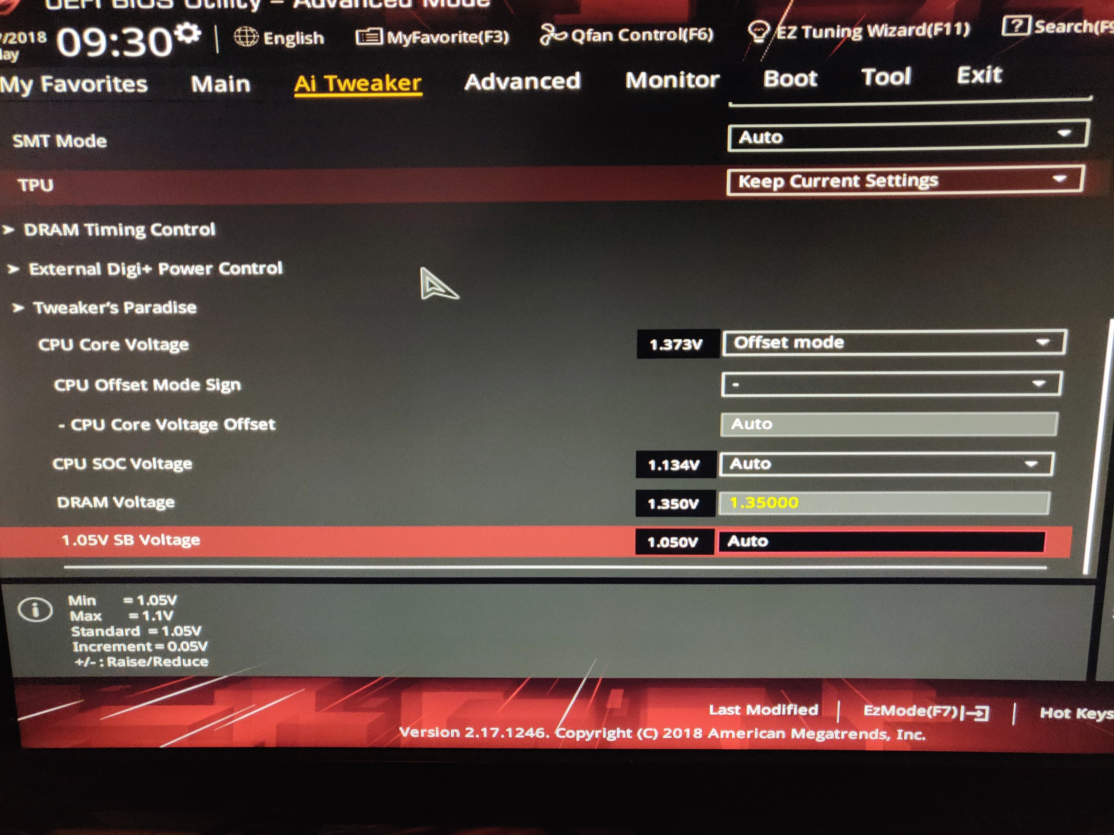

Jetzt wollte ich das System ein wenig Undervolten, wenn ich allerdings die CPU Voltage auf Manuell oder Offset Stelle, ist der Wert immer auf Auto gelocked. Ich kann also den Wert nicht ändern. Habe schon alles Mögliche probiert scheine Allerdings eine Einstellung zu übersehen, damit ich auf den Wert zugreifen kann.
Kann mir jemand vielleicht auf die Sprünge helfen?
P.S.: Bios ist auf dem neuesten Stand.
Klick mal bei CPU Core Voltage Offset ins "Auto"-Feld und versuche einfach nen Wert einzugeben?
dann bleibt der Wert immer noch grau hinterlegt und lässt sich nicht ändern.
Also ich kann CPU Core Voltage auf Manuell stellen, Offsetmode oder Manuel einstellen aber die Vcore ansich lässt sich nicht ändern und ist grau hinterlegt.
Edit:
Habe jetzt nochmal Probiert den Wert manuell einzugeben und es ging. Ich werd hier noch verrückt. Hat mich nur 2 Tage Zeit gekostet, obwohl ich es schon mehrere Male probiert hatte -.-

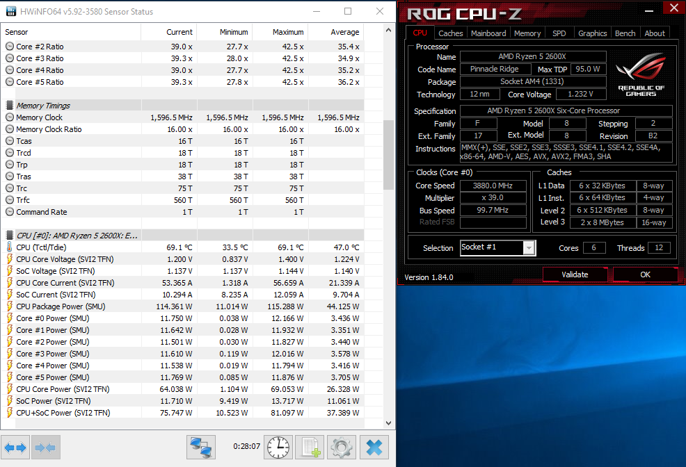

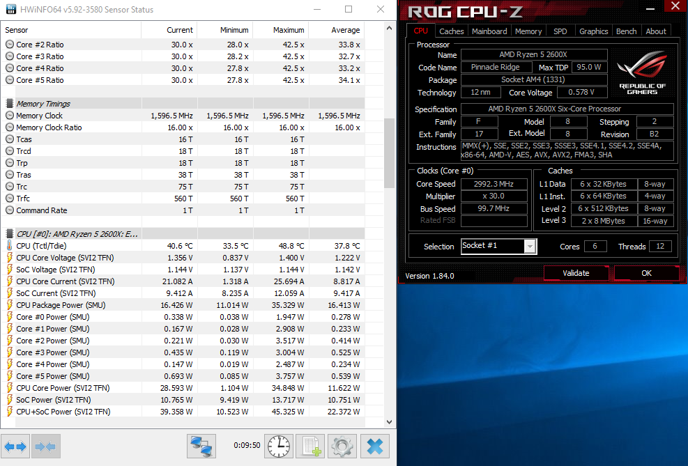

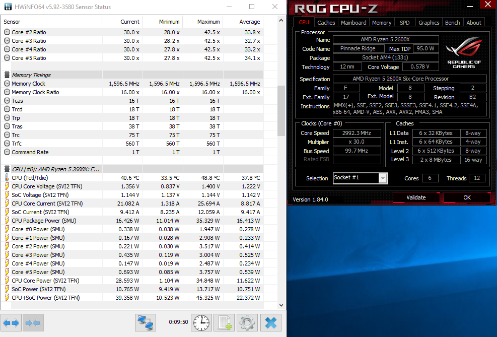

Hier mal zwei Screens. Erster ist Idle:

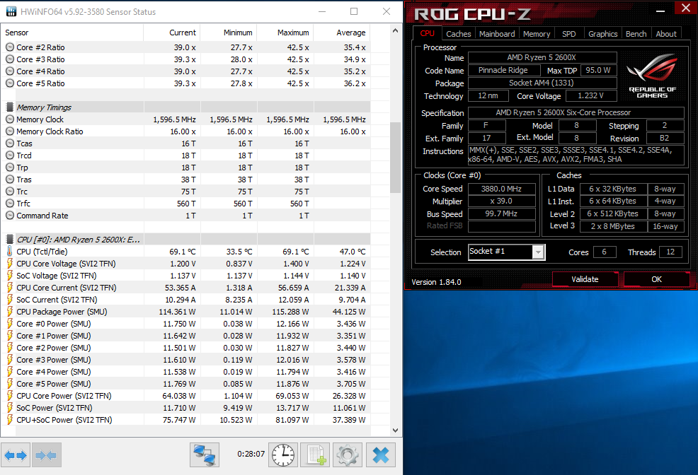

und zweiter Last:
Läuft da nicht irgendwas falsch?
Test war mit Prime95.
Habe im Bios nen Offset von -0.0925 eingestellt.

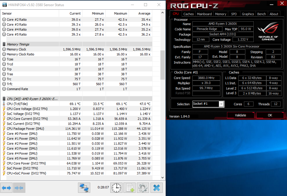

und zweiter Last:
Glaube nicht, dass das bei 3,9 mit 1.2 vcore stable ist. Erster Screenshot ist die vcore brutal für den Takt. Aber worauf zielt die Frage ab? Genau auf letzteres?
ja, zum einem auf die Vcore im Idle jemand ne Erklärung warum die so hoch ist?
Habe gerade HWinfo64 nebenher offen, im Idle springt die Vcore zwischen 0.837V und 1.362.
Ob die Vcore unter Last wirklich Stabil ist weiß ich noch nicht, habe Prime95 nur mal kurz 10 Minuten laufen lassen. Habe allerdings vorhin mal 2h gespielt gehabt, da gab es keine Probleme.
Habe noch mal kurz Cinebench laufen lassen, da kommt mir die Vcore mit 1.275V und bei GPU-Z Stresstest 1.3V realistischer vor.
Die endgültige Frage ist eigentlich soll ich das so lassen oder noch was bestimmtes ausprobieren?

Du kannst das noch mit der llc anpassen. Level 3 ist die geringste Veränderung der vcore last /Idle. Ansonsten mit dem Offset spielen.
AMD sagt ja, bis 1.45 sei alles save... Mir wäre das an deiner stelle zu laut / heiß. Mein 1700 läuft jetzt nach sehr viel feintuning mit blck 102.8 auf 3,8 GHz bei 1.177 Volt. Lasse ich alles auf Auto und stelle 3,8 GHz ein, liegen 1.384 Volt an (!).
Vcore tunen lohnt sich finde ich richtig, auf Stock und OC noch mehr.
