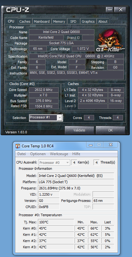

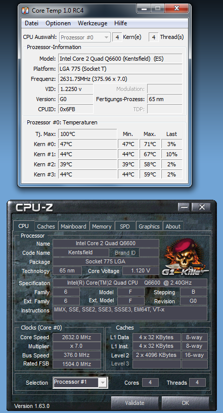

Ich habe einen Q6600 mit einem Freezer 7 Pro drauf. Habe ihn übertaktet und undervoltet.
Die Maximaltemperaturen sind nach 1 h Prime95. Zwei Kerne gehen bei mir immer relativ hoch (71°C und 67°C), die anderen beiden sind absolut im grünen Bereich. Temperaturen über 70°C halte ich für kritisch. Da ich den PC aber selten längere Zeit unter Vollast laufen lass, spielen diese Temperaturen für mich eine untergeordnete Rolle.
Da ich den PC aber länger nicht mehr entstaubt habe und die Wärmeleitpaste seit 1-2 Jahren nicht mehr erneuert habe, könnte das auch daran liegen. Vielleicht solltest du einfach mal den Staub beseitigen und neue Paste draufmachen. Das bewirkt manchmal Wunder. ;)
[Edit]
Alternativ könntest du auch versuchen die Core Voltage im Bios zu verringern. Eine Verringerung der Spannung um 0,05 V hat bei mir nochmal 5°C gebracht. Aber natürlich muss es dann auch stabil laufen. Wenn ich sie noch weiter verringere, bekomme ich Stabilitätsprobleme
