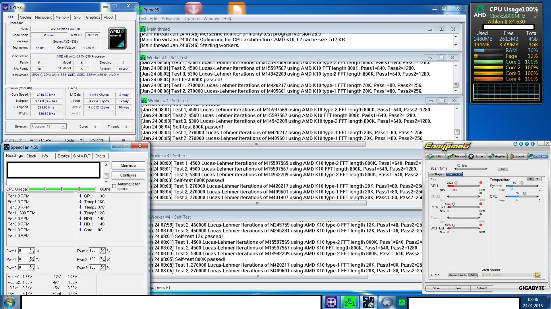

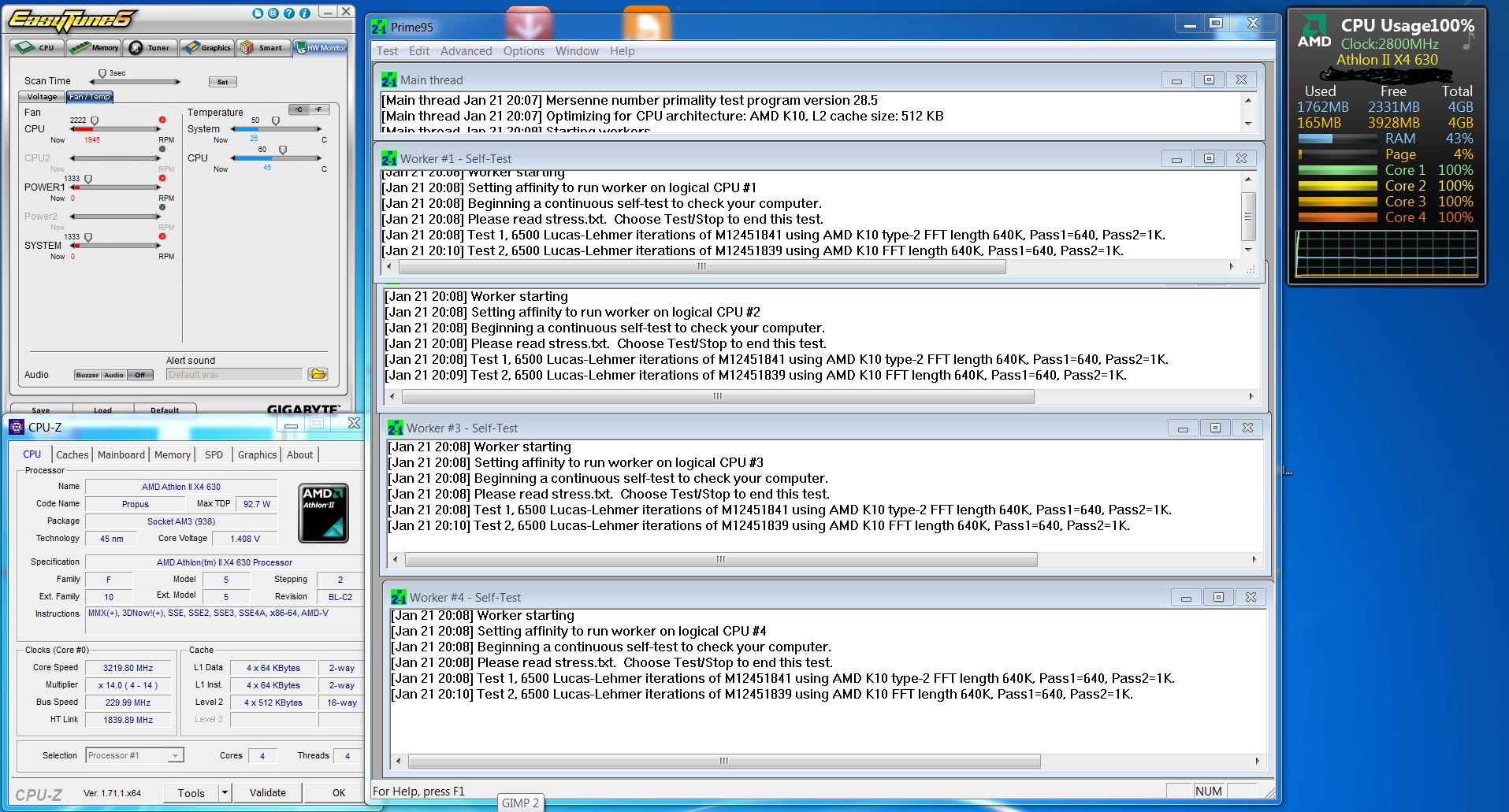

Ich habe nun folgende Werte eingestellt:
HT auf 8
RAM auf 5,33
PCIe auf 100
Bus auf 230 (leider ab 235 blue Screen)
Ist die Voltage von 1.408 zu hoch?
Die Temperatur bleibt auf maximal 46°C (Testzeit eine Stunde)
AW: [Sammelthread] AMD AM1/ 2(+)/ 3(+)/ FM1/FM2(+) übertakten - Beginnerfragen
Hallo, willkommen im Forum.
Zu deiner Frage, 1,408V ja...zu hoch? Ist sone Sache. Gegenfrage, geht sie denn tiefer? Ohne dass der Rechner instabil wird? Ansonsten, wenn der Rechner stabil ist und die Temperaturen passen, nix drosselt oder BSOD gibt, dann passt es!
Soweit passt dass. Wenn man will kann man immer etwas optimieren. Solange du zu Frieden bist, ist alles iO.
Cu der Pry
@Pry, vielen Dank für die schnelle Antwort. Mein System läuft Stabil selbst Ubuntu hat keine Probleme mit den neuen Einstellungen.
Die Frage kam mehr aus meinem Spieltrieb. Meine PC's sind nie lange auf den originalen 100% Leistung gelaufen :-)
Hallo Pry, ja er taktet noch runter auf 784 MHz.
Ich habe mal die Spannung auf von 1,400 auf 1,375 V gesenkt und der Prozessor läuft immer noch wie eine 1.
Die 37°C sind doch eine schöne Temperatur, wenn ich das Fenster wieder zu mache geht diese wieder zurück auf 45-46°C :-)
So kann die Einstellung jetzt erst mal bleiben.
