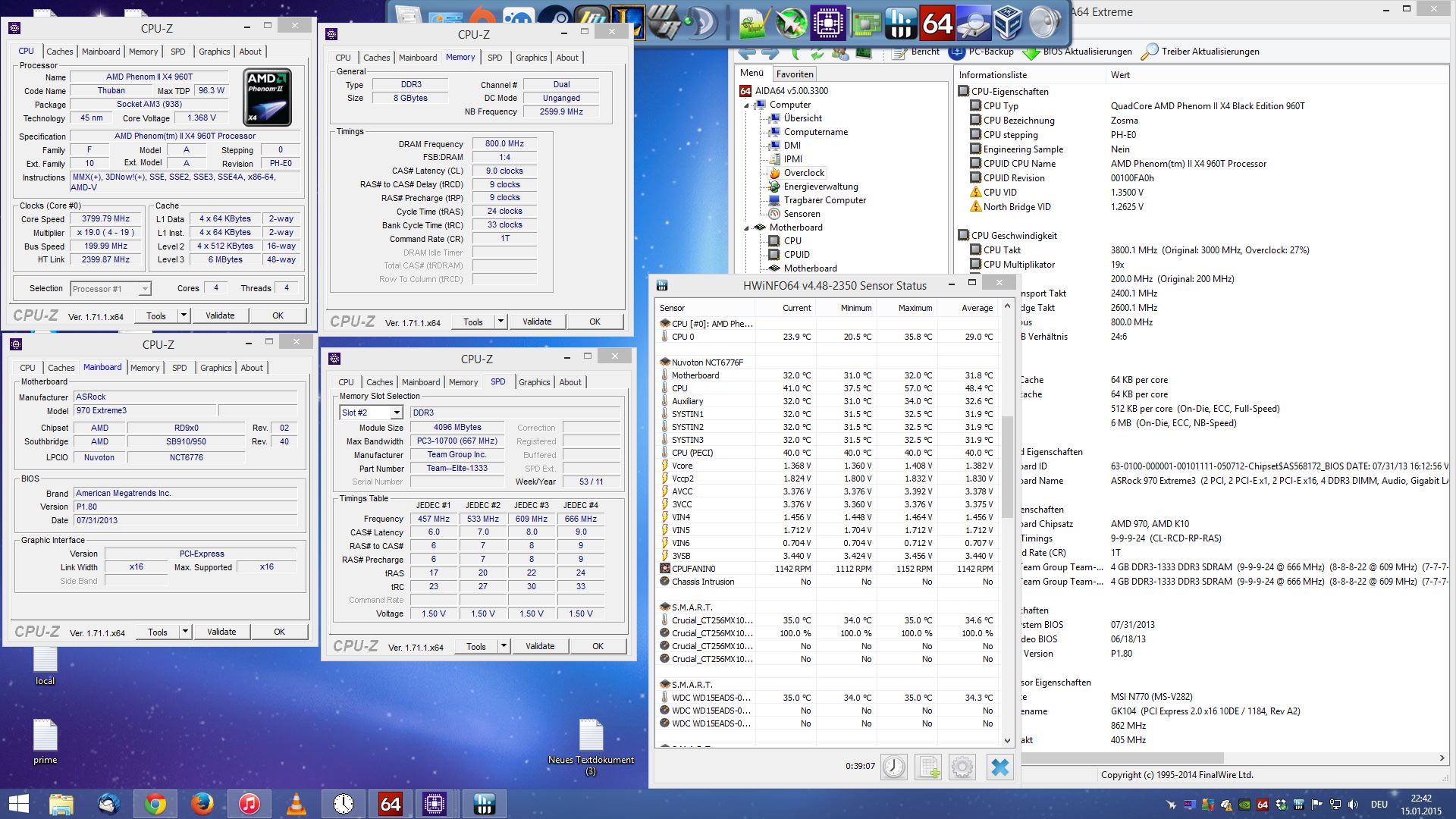

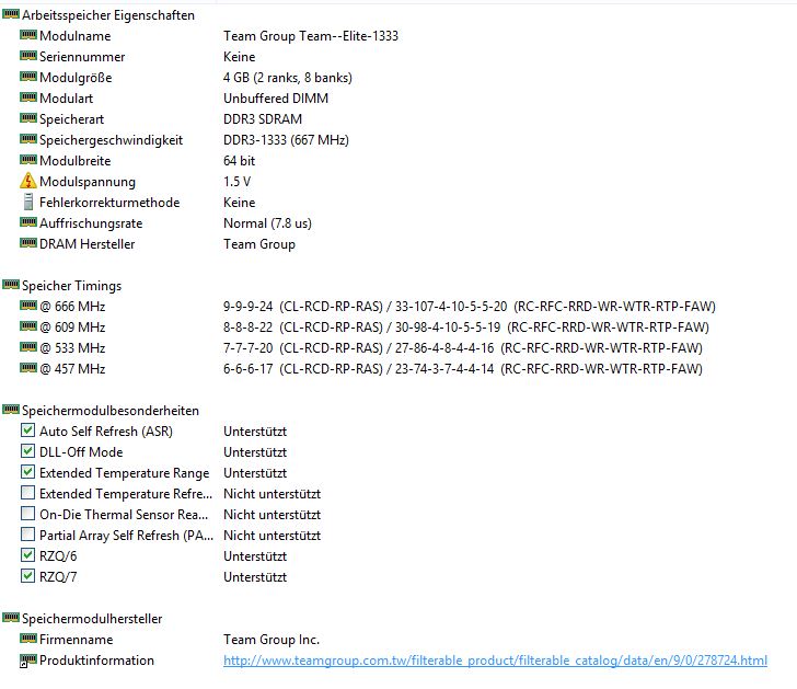

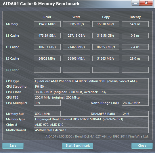

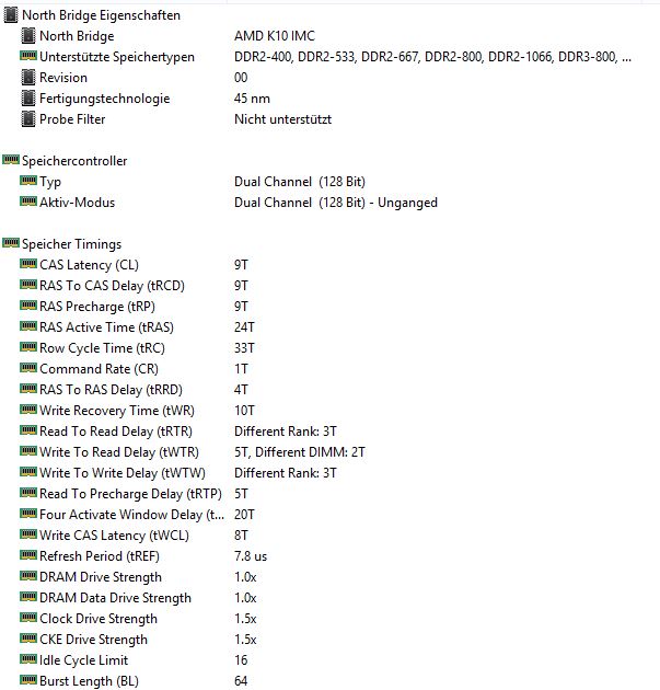

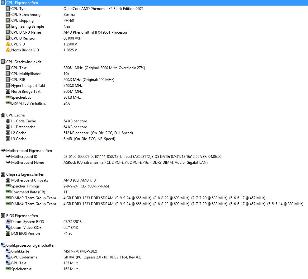

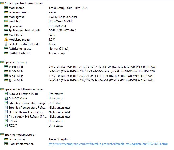

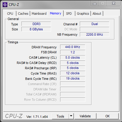

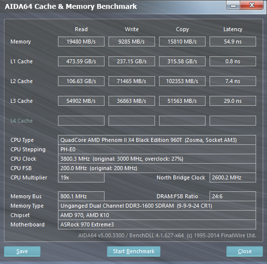

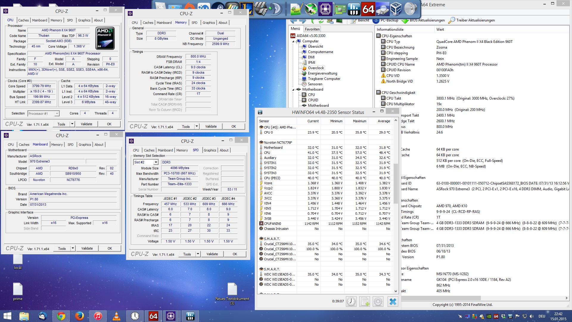

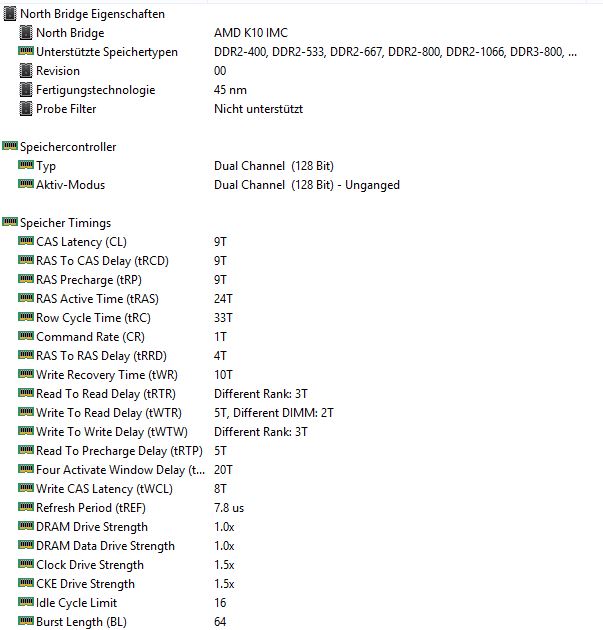

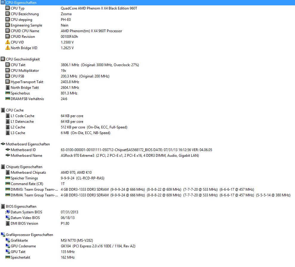

Hi,
mir war auch mal wieder danach meiner Kiste die Sporen zu geben =)
Ich hab mal paar Screens gemacht und Angehängt.
Konfig:
Zosma 960T: 3.0 GHz --> 3.8 GHz @ 1,35 - 1,40 Volt
CPU NB: 2000 MHz --> 2600 Mhz @1,265 Volt
HT Takt: 2000 MHz --> 2400 MHz @ 1,145 Volt
Ram: 1333 Mhz 9-9-9-24-1T 1,5V @ 1600 9-9-9-24-1T @ 1,610 Volt
Meine Frage, kann man das so lassen oder gibt es einwende?
Ergebnis kann sich glaube ich für Teamgroup Ram und nen Asrock 970 E3 sehen lassen, oder was meint ihr?
MFG

AW: [Sammelthread] AMD AM1/ 2(+)/ 3(+)/ FM1/FM2(+) übertakten - Beginnerfragen

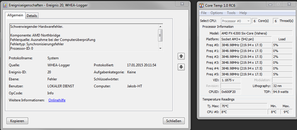

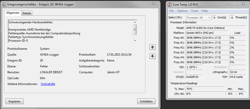

Hallo zusammen , ich bin totaler OVC Neuling wollte es aber doch an meinem PC mal ausprobieren.
Meine Hardware:
CPU:
AMD FX 6300 Black Edition (6x 3,5Ghz turbo auf 3,8Ghz)
Mainboard:
ASRock 960GM/U3S3 FX AMD 760G So.AM3+ Dual Channel DDR3 mATX Retail
RAM:
8GB (2x 4096MB) Crucial Ballistix Sport DDR3-1600 DIMM CL9-9-9-24 Dual Kit
VGA:
2048MB Sapphire Radeon R7 265 Dual-X Aktiv PCIe 3.0 x16 2xDVI/1xHDMI (Retail)
Netzteil:
be quiet! 450W
CPU Kühler:
be quiet! pure Rock 150W TP
Ich habe jetzt einfach mal im Bios OC Tweaker - Die einfachste Variante gewählt und die Option gewählt das sich das system optimal selbst einstellt also einfach 5% . Das lief auch super . Dann auf 10% und halt immer wieder unter prime getestet CPU temp lag bei maximal 35° .
nach ner halben stunde ist er ausgegangen . Durch die Ereignis anzeige kam ich auf diesen Fehler :
Kann mir jemand damit weiterhelfen ?
Mit freundlichen Grüßen UEBE
metallica2006 schrieb:
Hi,
Konfig:
Schaut doch schon nicht schlecht aus, du wurdest nicht übersehen ;)
Eventuell geht noch etwas beim Speicher aber so passt dass schon mal.
Cu der Pry
Dein Board unterstützt doch CPU Unlock und deine CPU ist im originalen ein X6 Phenom II, trste doch mal, ob du die 2 restlichen Kerne noch freischalten kannst.
