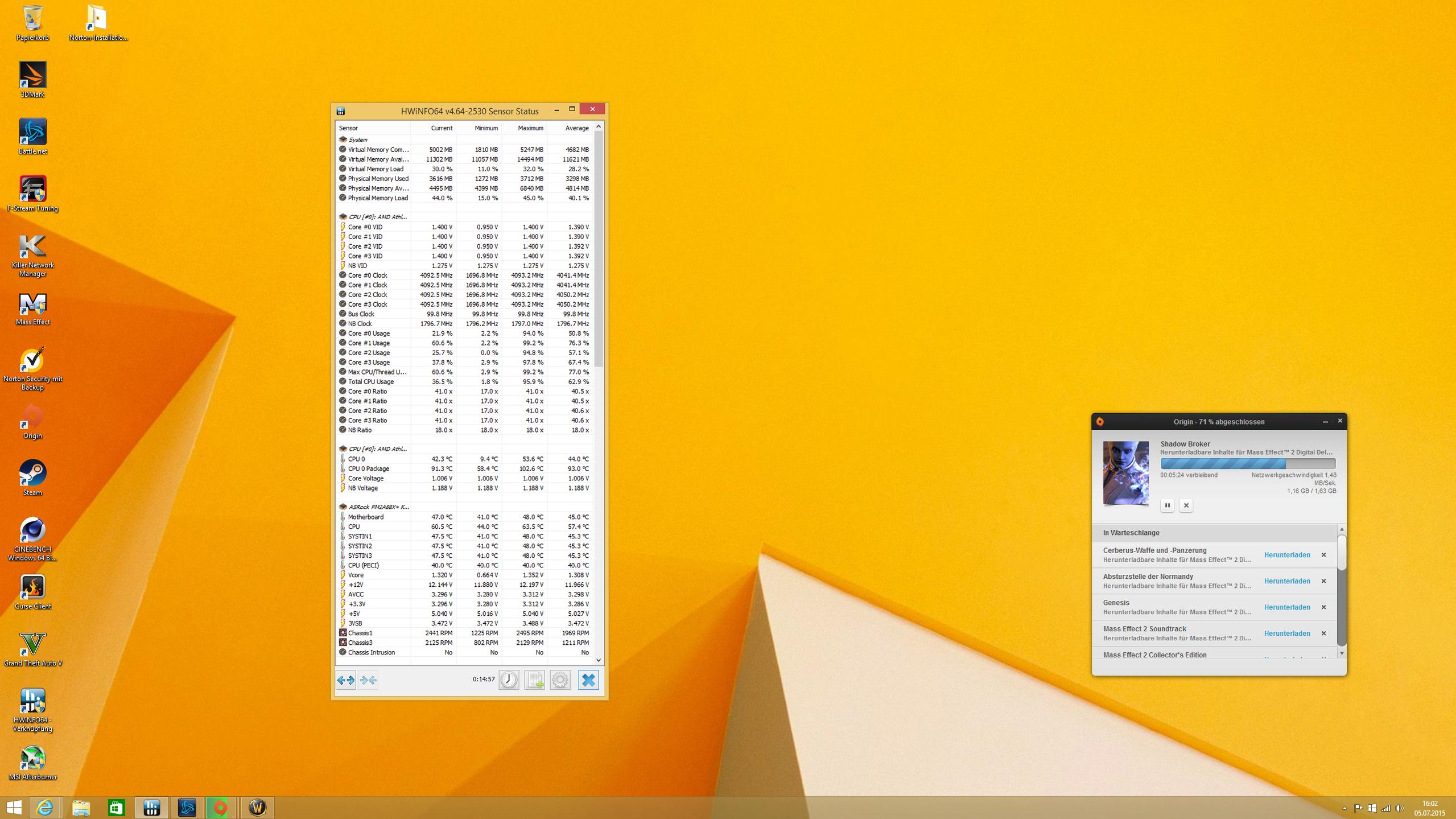

Tammy schrieb:
Hallo liebe Leser/innen,
habe mich heute zum ersten Mal an das manuelle übertakten meines 860K gewagt und bin da leider nicht sonderlich bewandert.
Ich verwende ein Fm2a88x+ killer von ASRock und einen Scythe Mugen 4 PCGH Edition.
Im BIOS habe ich den Turbo und APM deaktiviert und zuerst die Übertaktungsfunktion des MB selber genutzt, welches mir jedoch maximal 4,2 GhZ angeboten hat.
Nach einem Cinebenchdurchlauf lag die CPU package laut HWInfo bei 114 Grad, glaube die Spannung war da vom MB selber etwas optimistisch eingesetzt worden, also alles wieder rückgängig gemacht und selber den Multi auf 40x gesetzt und sonst nichts geändert, außer Turbo/APM aus.
Das lüppt so auch gut, die CPU wird maximal 63,5 Grad warm bei Vollast und das in einem Zimmer, welches locker ~31 Grad heiß ist.
Nun dachte ich mir, die NB zu übertakten bringt ja auch immer etwas, also diese auf 2 GhZ anstelle der 1,8 GhZ gehoben, auch Cinebench lief sauber durch, die Spannung der NB hatte ich um 0,25 erhöht.
Leider jedoch stürzen mit dieser Einstellung fordernde Anwendungen und WoW nach einiger Zeit ab, der Speicher könne nicht mehr beschrieben werden.
Also läuft die NB nun auch wieder auf 1,8 GhZ und hier seht ihr die dazugehörigen Daten:
Sind die Werte so in Ordnung?
Was mache ich falsch, dass alles über 4 GhZ auf allen Kernen nicht machbar ist, der PC friert dann sofort ein und Windows bootet nicht jedes Mal, auch wenn ich die CPU Spannung auf 1,45 erhöhe läuft das System nur Sekunden.
Wäre für Tipps und eigene Erfahrungen dankbar :)

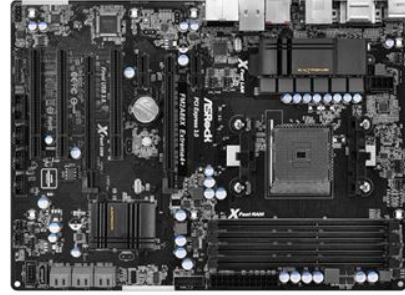

Hi nochmal. Hier ein Bild meines Boards:
Was sind Spawas und wo seh ich die hier?

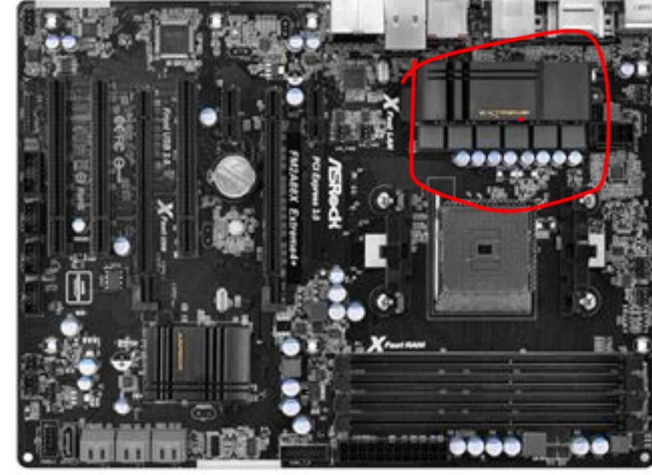

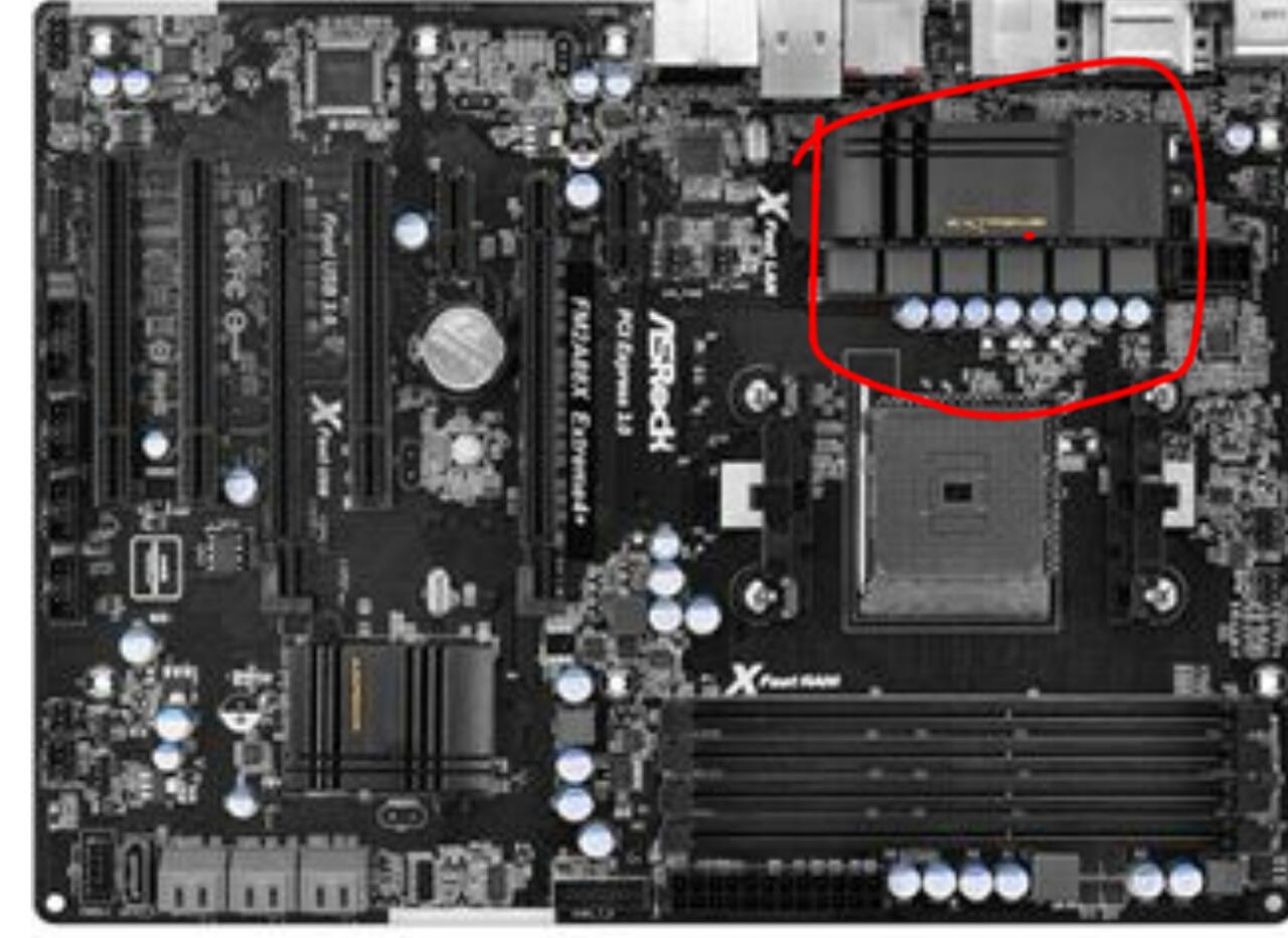

Pry_T800 schrieb:
Hier die Position der Spawas.
