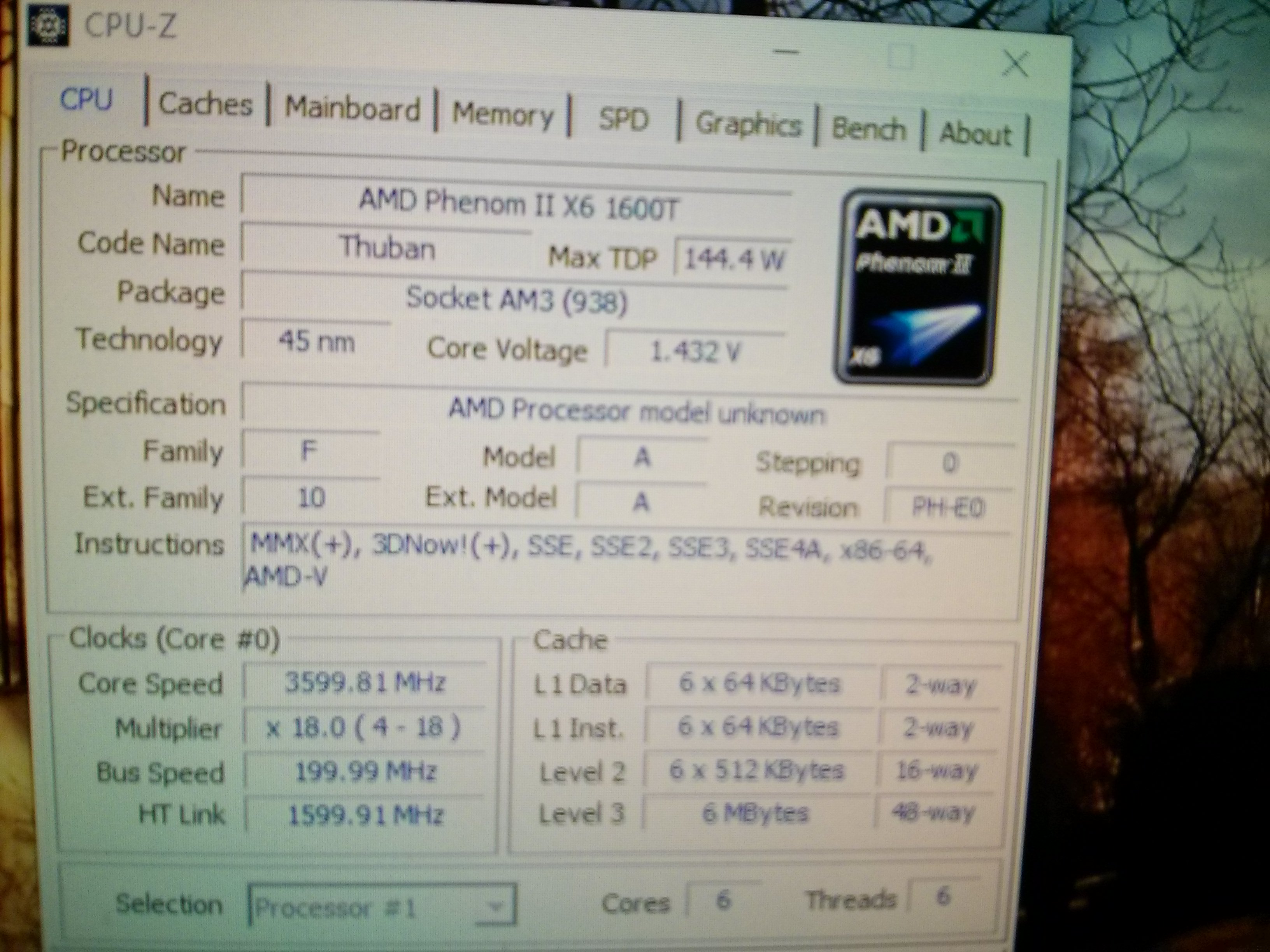

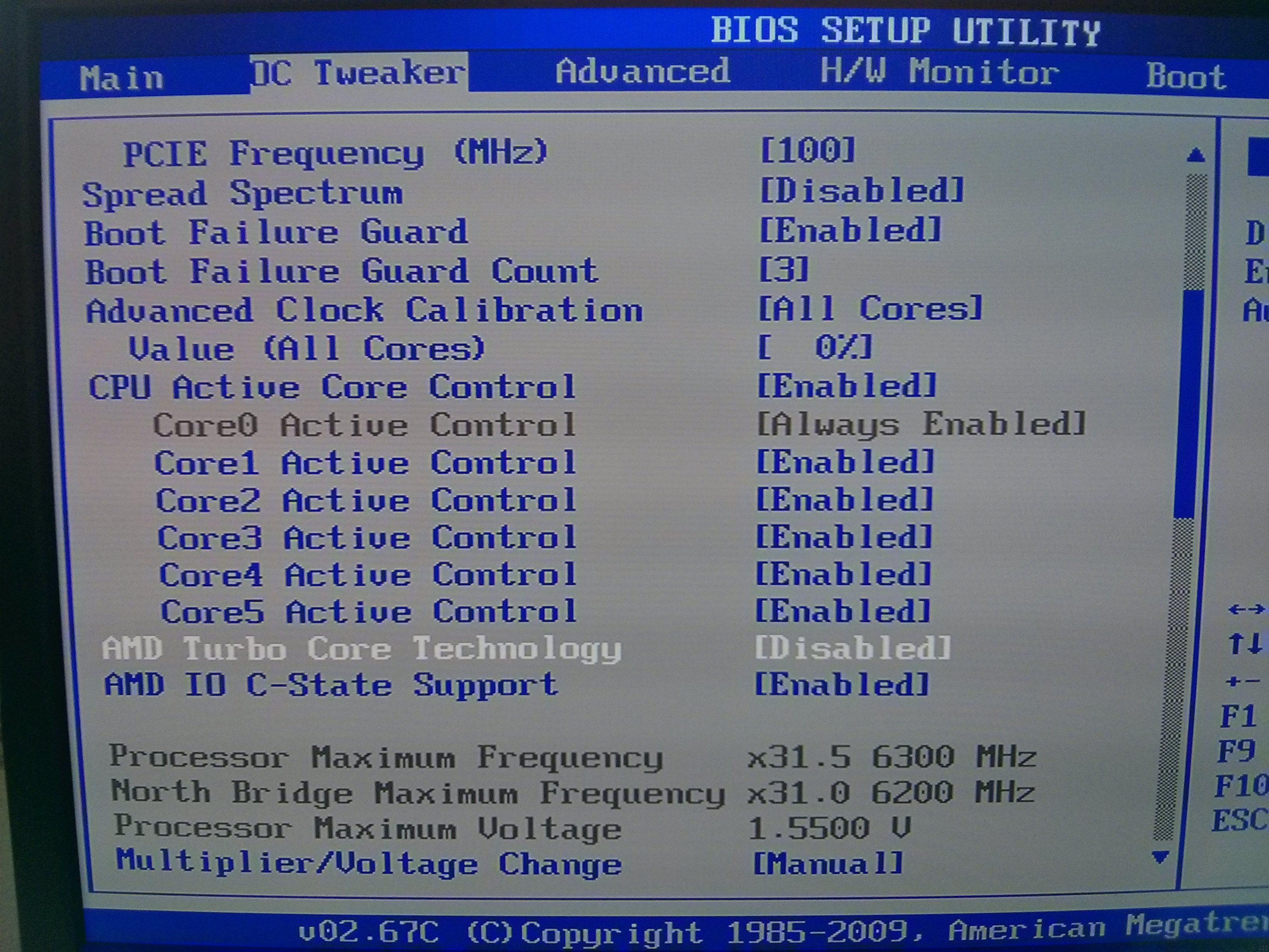

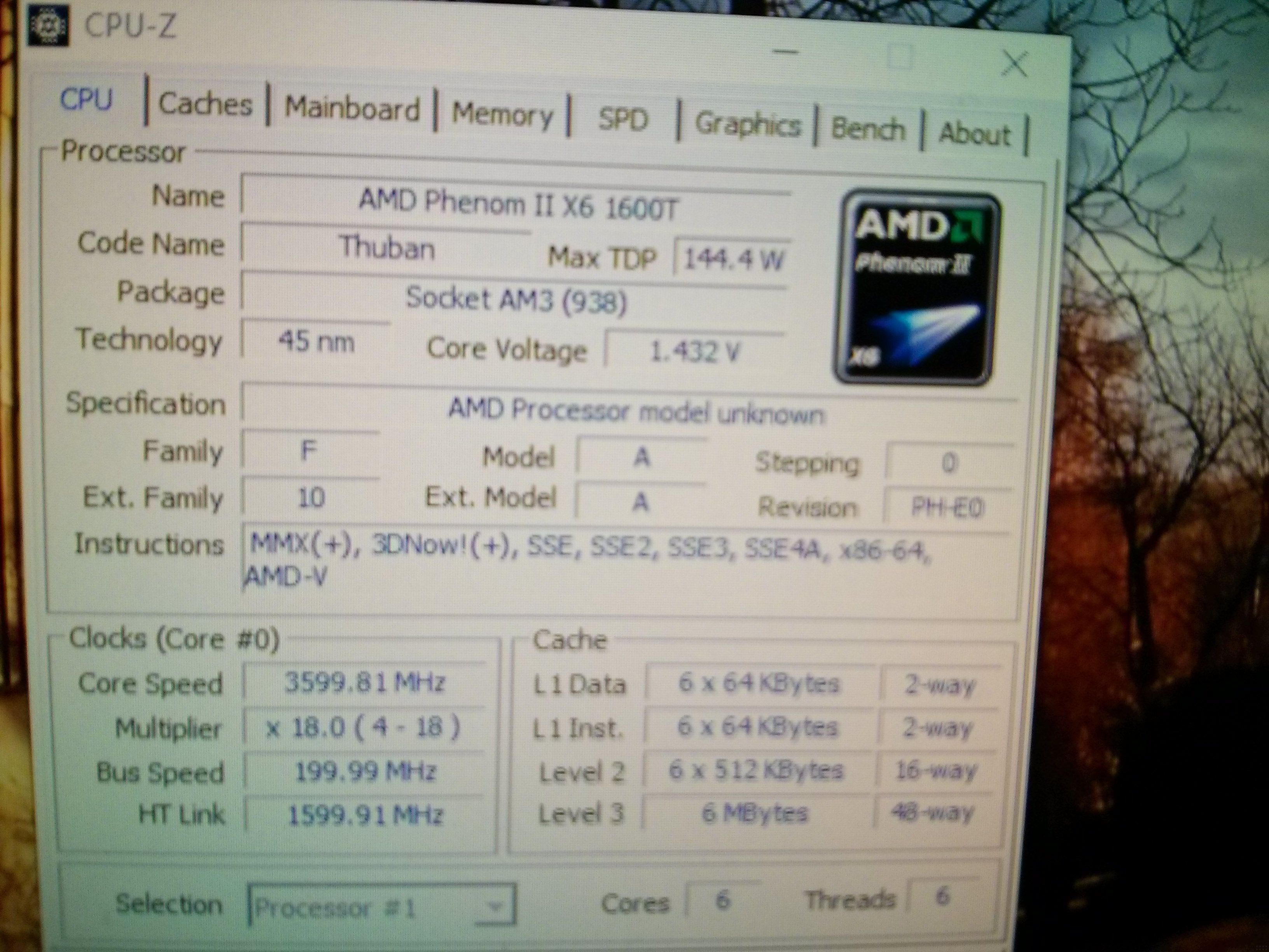

Hab jetzt Spread Spectrum ausgeschaltet... IMG_20151008_124416.jpgIMG_20151008_124426.jpgIMG_20151008_124619.jpg
Bei der CPU-Z Anzeige hab ich ihn voll belastet. AIDA64 zeigt dieselben Spannungswerte an.
AW: [Sammelthread] AMD AM1/ 2(+)/ 3(+)/ FM1/FM2(+) übertakten - Beginnerfragen
Das ich Spread Spectrum abgeschaltet habe bringt auch keinen Erfolg.

Was mir auffällt, der CPU NB Takt ist falsch eingestellt, bei den Phenoms ist dieser standardmäßig bei 2000 MHz, desweiteren ist dein Arbeitsspeicher falsch eingestellt. Mach doch mal einen BIOS Reset und fang mal bei null an. Schau erstmal, ob sich deine CPU als X4 übertakten lässt.
Von den 2 abgeschalteten Cores kann auch einer defekt sein oder er schafft den Takt nicht oder benötigt dafür zu viel Spannung.
Wenn du ihn als X6 laufen lässt, solltest mal testen, ob die beiden neuen Kerne stabil sind.
Cu der Pry

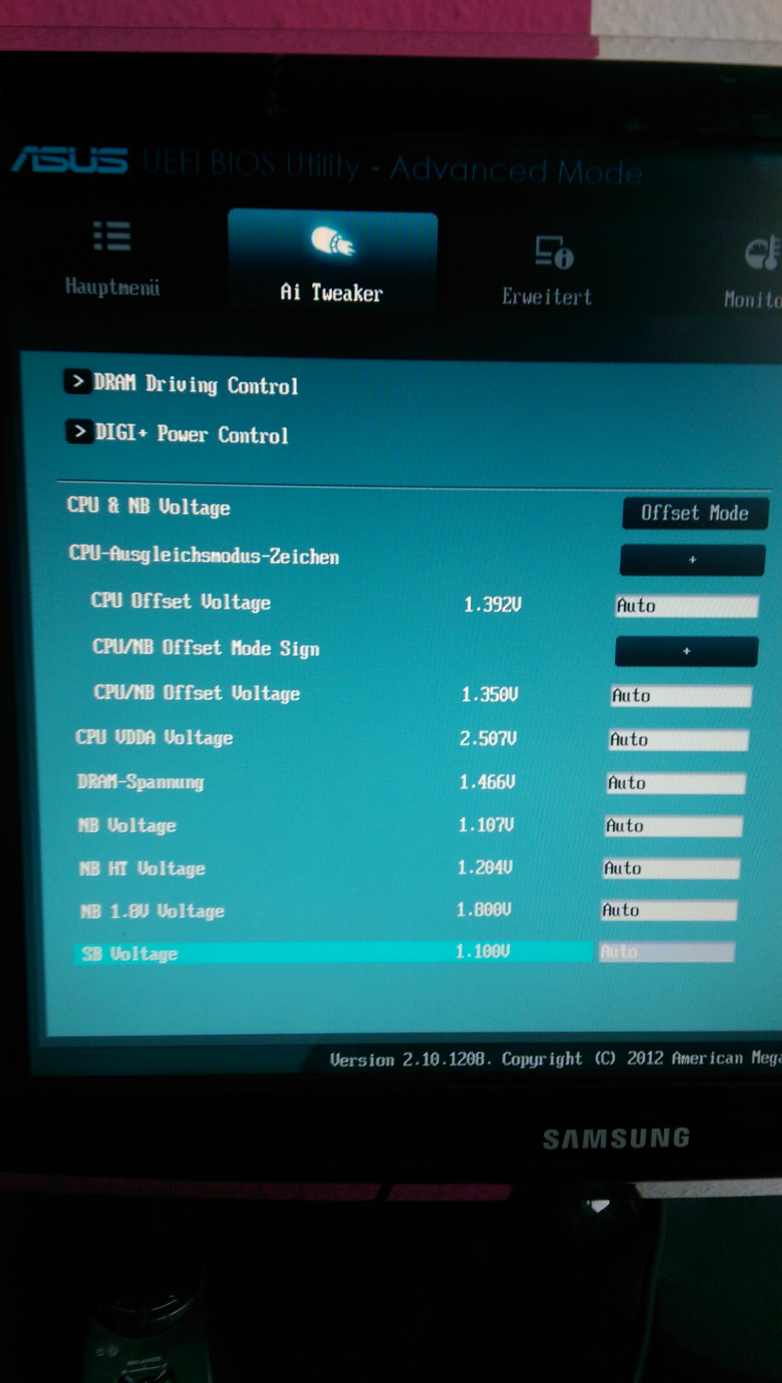

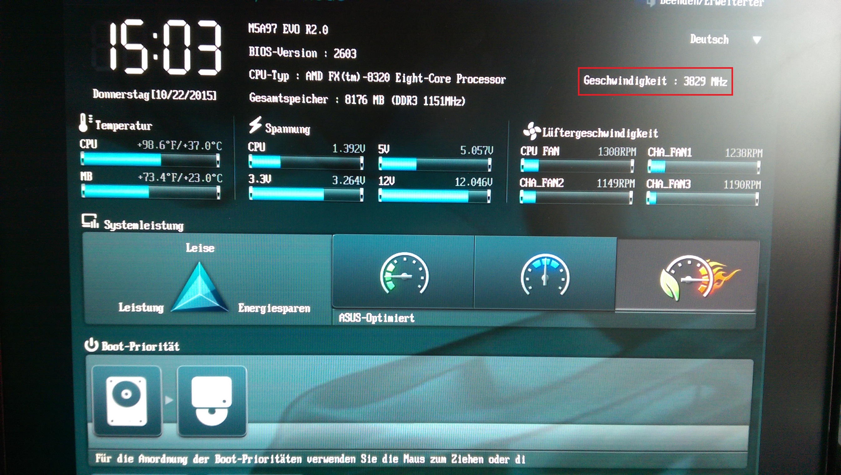

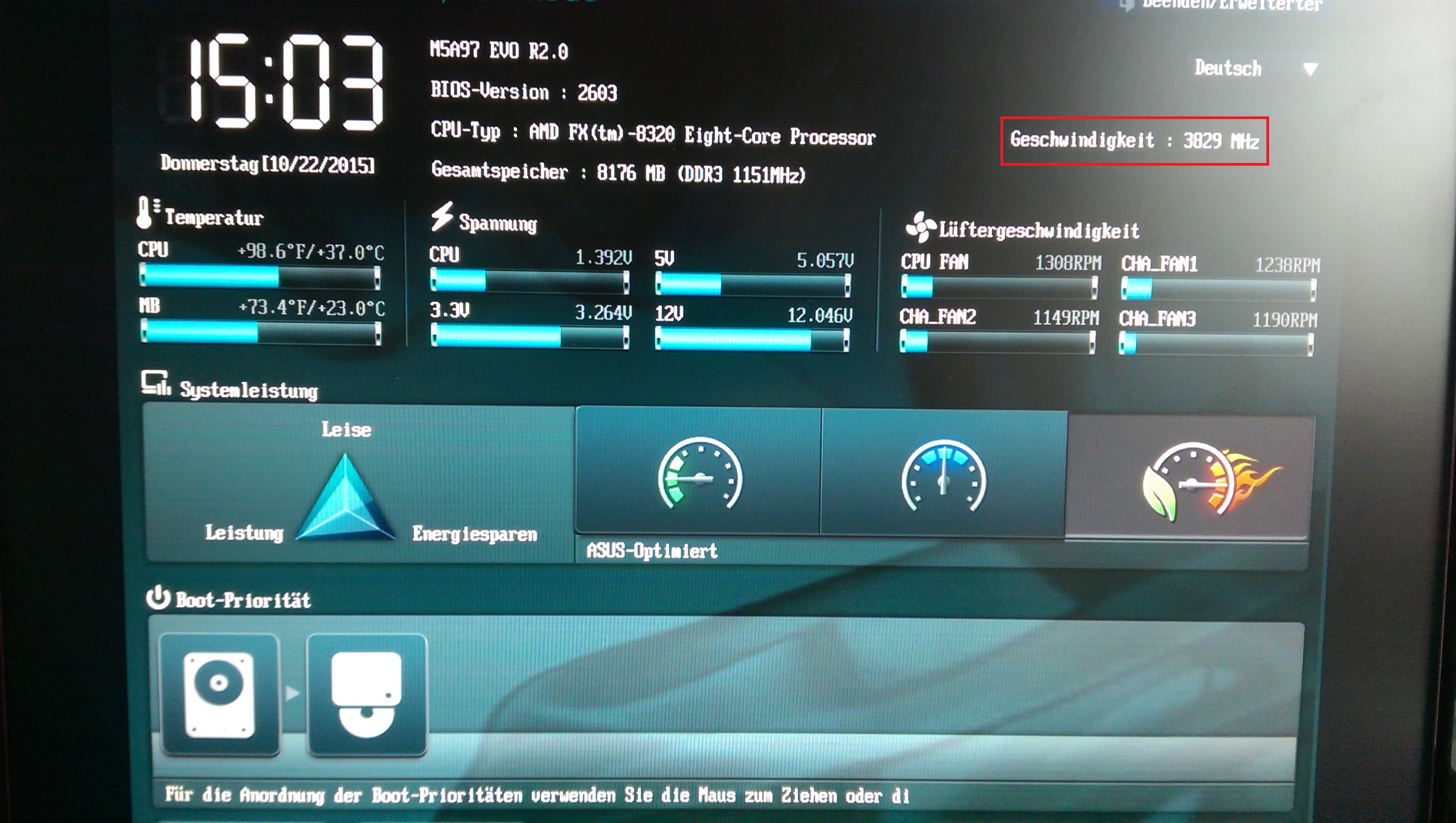

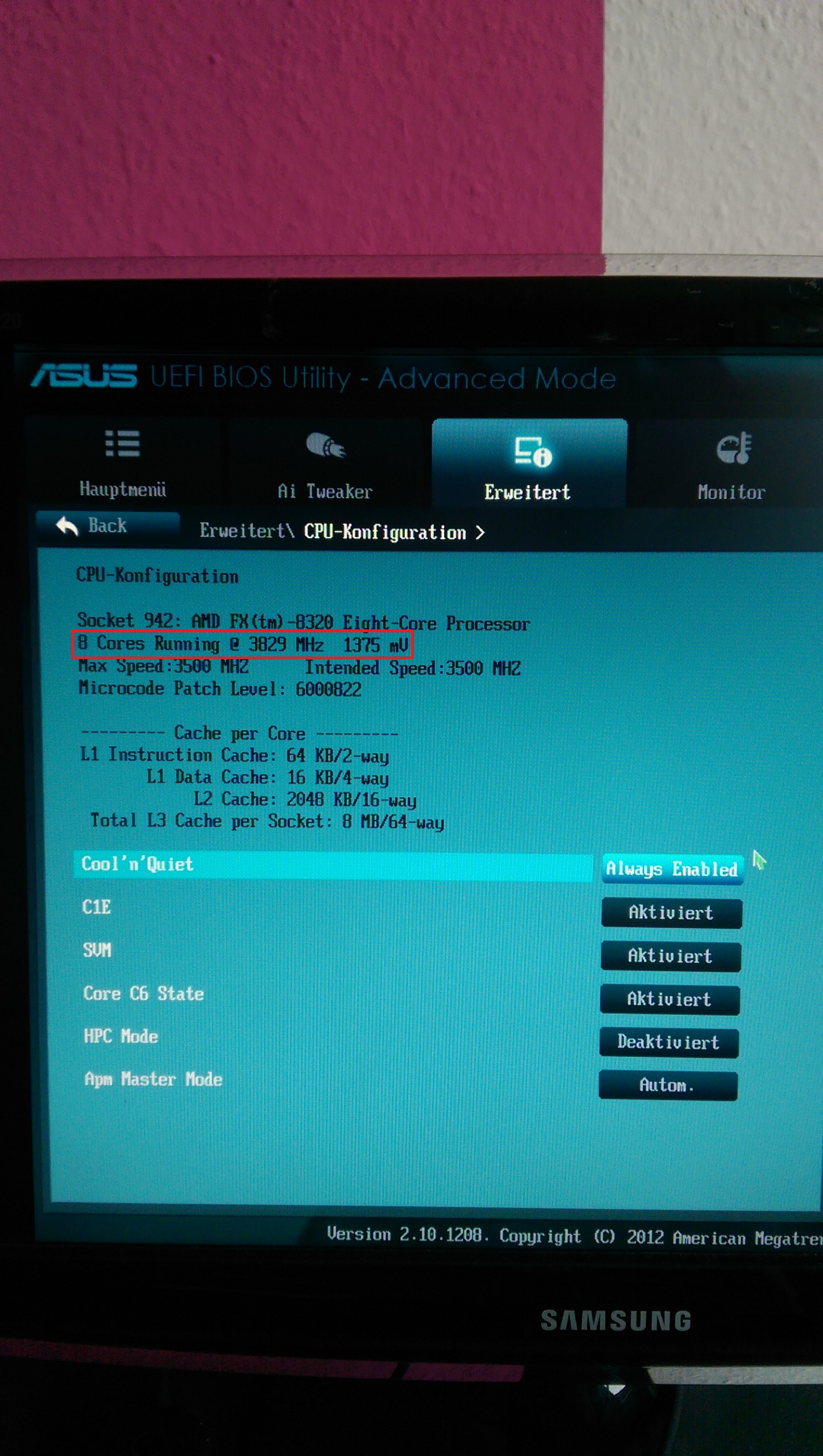

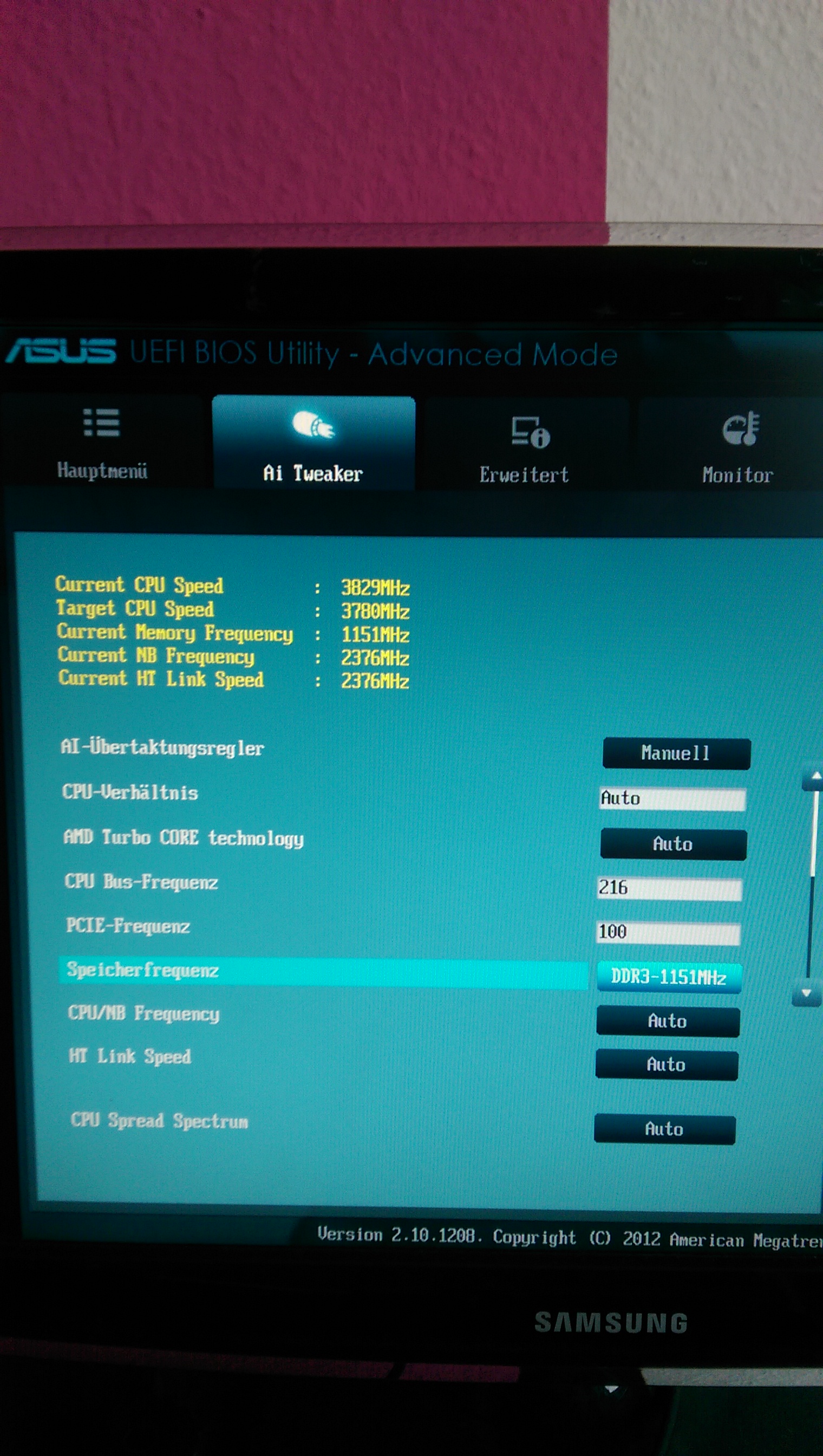

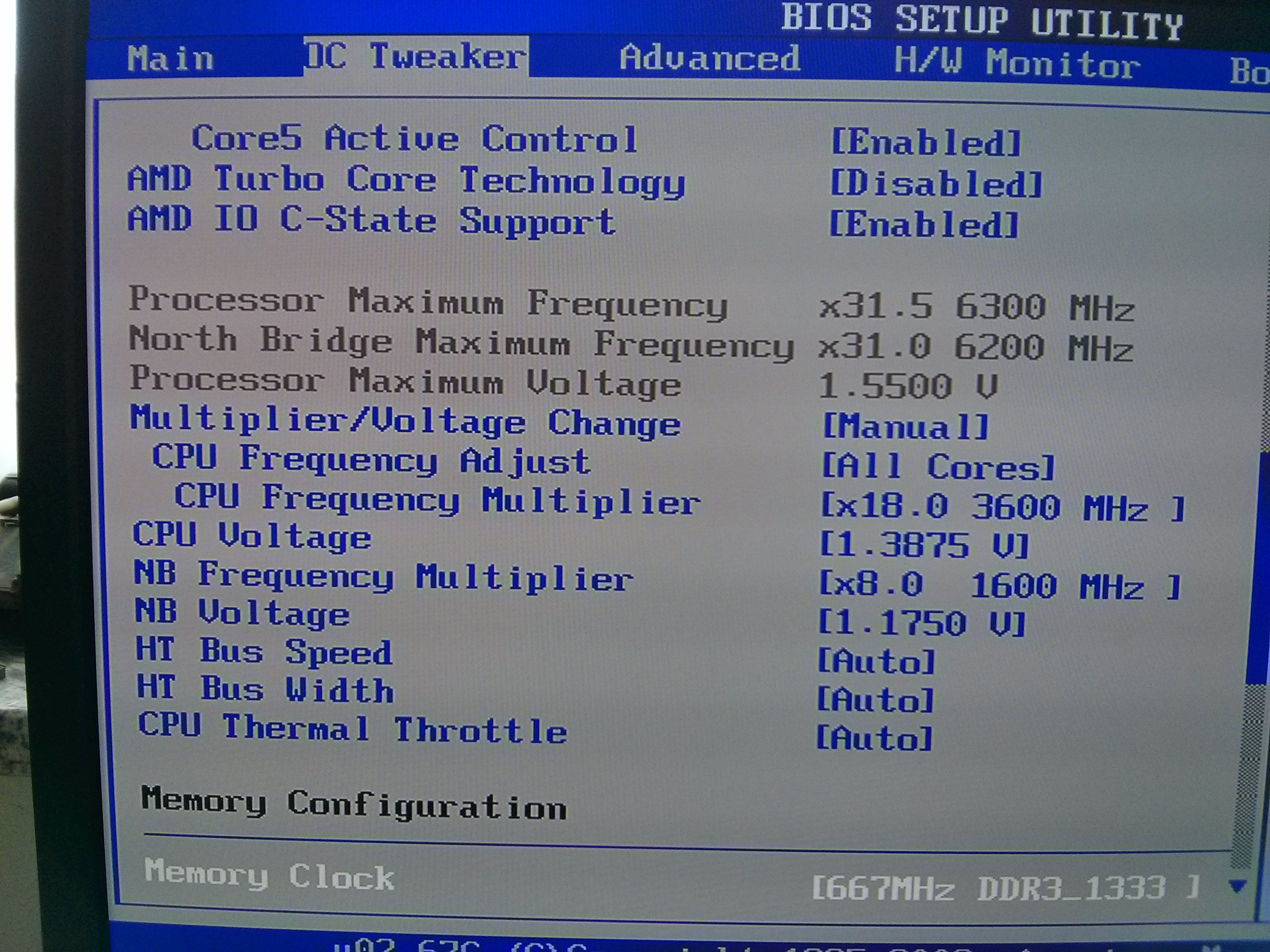

Jetzt wollt ich eben mal Versuchen zu Übertakten, dann ist mir aber aufgefallen, dass mir das BIOS sagt meine CPU wäre schon bei über 3,8 GHz
Und die Voltage ist auch schon höher als normal, oder?
Ich hab nix dran gemacht. Hab das BIOS zurückgesetzt, also alle Einstellungen und dann sahs auf einmal so aus.
Ausserhalb läuft sie mit fast 3,8.
Ausserdem ist immer vom Multiplikator die Rede. Ich weiß aber nich was das bzw welches Feld.
Das Feld wo 216 drin steht nehm ich mal an.
nein, die 216 sind der Referenztakt der mit dem Multiplikator (bei dir als CPU-Verhältnis beschrieben) multipliziert wird um den CPU-Takt zu ergeben.
200 sind eigentlich standard, du hast schon auf 216 eingestellt und deshalb kommen schon 3,8 statt 3,5 raus

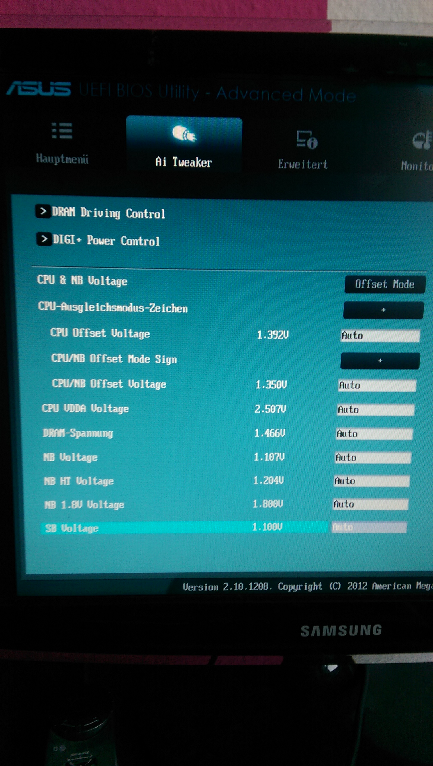

Als erstes solltest du dich grundsätzlich mal ins übertakten einlesen.
Dann hast du anscheinend dein Mainboard auf "Performance" oder so ähnlich eingestellt (siehe erstes Bild #2736), was dazu führt, dass dein Referenztakt um 8% übertaktet wurde und demzufolge auch alles dass, was mit am Ref.Takt hängt (CPU NB, RAM, HTT).
Es scheint so, als wenn dein Mainboard etwas von den Spannungen abweicht, dein RAM sollte standardmäßig auf 1,5V laufen und die CPU NB läuft original irgendwo bei 1,1V.
