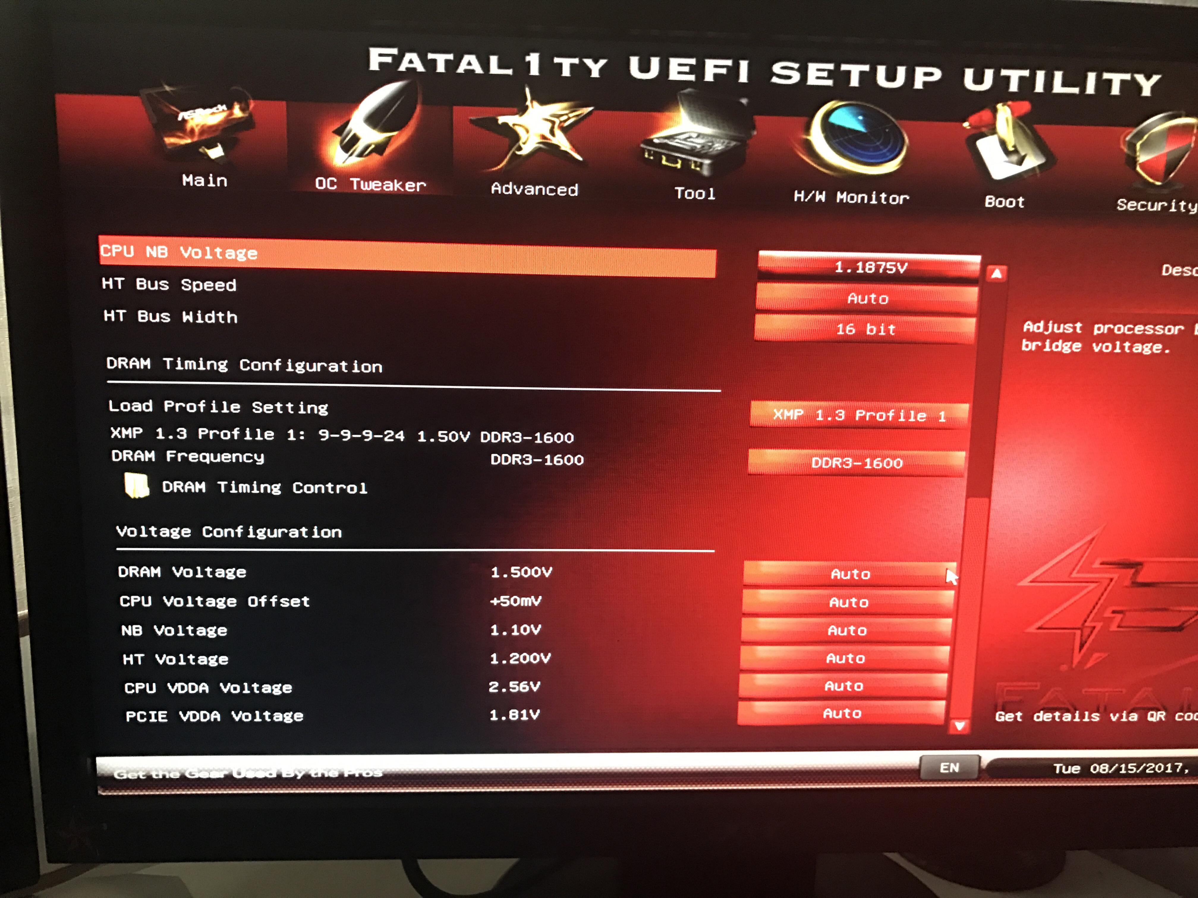

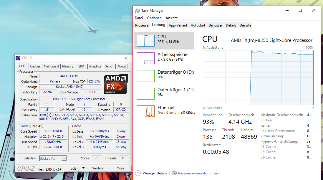

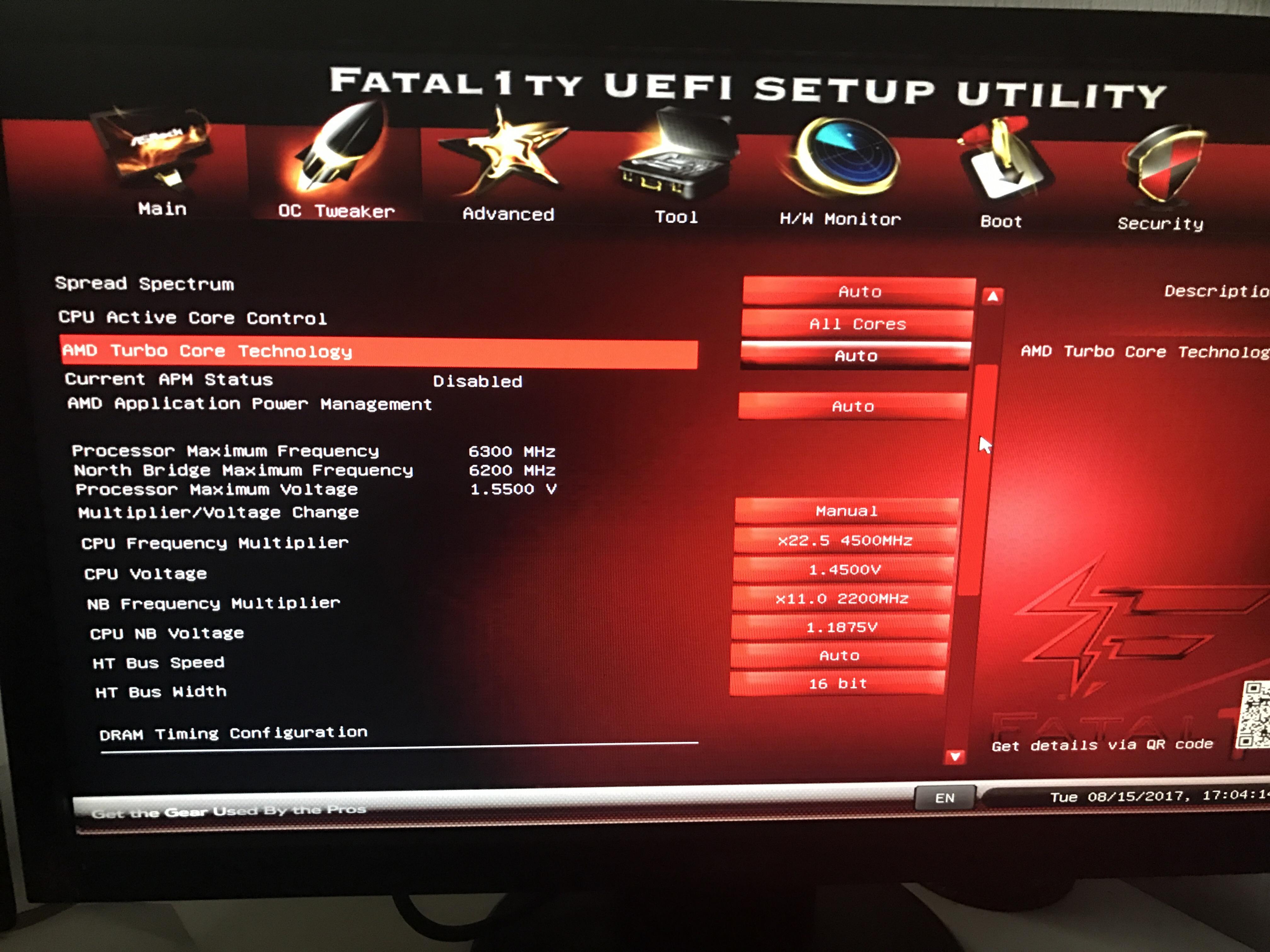

Habe heute meine Fx8350 Cpu übertaktet,war die erste Cpu die ich übertaktet habe.
Unter Prime 95 steigt die Cpu bis zu 80grad.
Kühlung: h100i gtx
Mainboard: Asrock Fatal1ty 990fx Killer.
Wenn ich die Spannung senke,da die CPU laut Cpu-z garnicht so viel benötigt,kriege ich in Prime 95 sofort am Anfang den Fehler "Illegal Summout",bei meiner jetzigen Voltage auch aber nur nach dem 3-4 Test,sonst läuft alles stable.
Ich füge 2 Bilder vom Bios hinzu und eins von Cpu-z unter Volllast.
Was sollte ich verändern,damit die Cpu mehr stable wird?
Und sind die Temperaturen bedenklich?
Und habe ich was falsch gemacht :D
Danke für alle Tipps,bin ein Amateur im bereich Overlocking :)
Edit: Bei Prime95 aktiv, gerade mit Coretemp gemessen Max:70°
