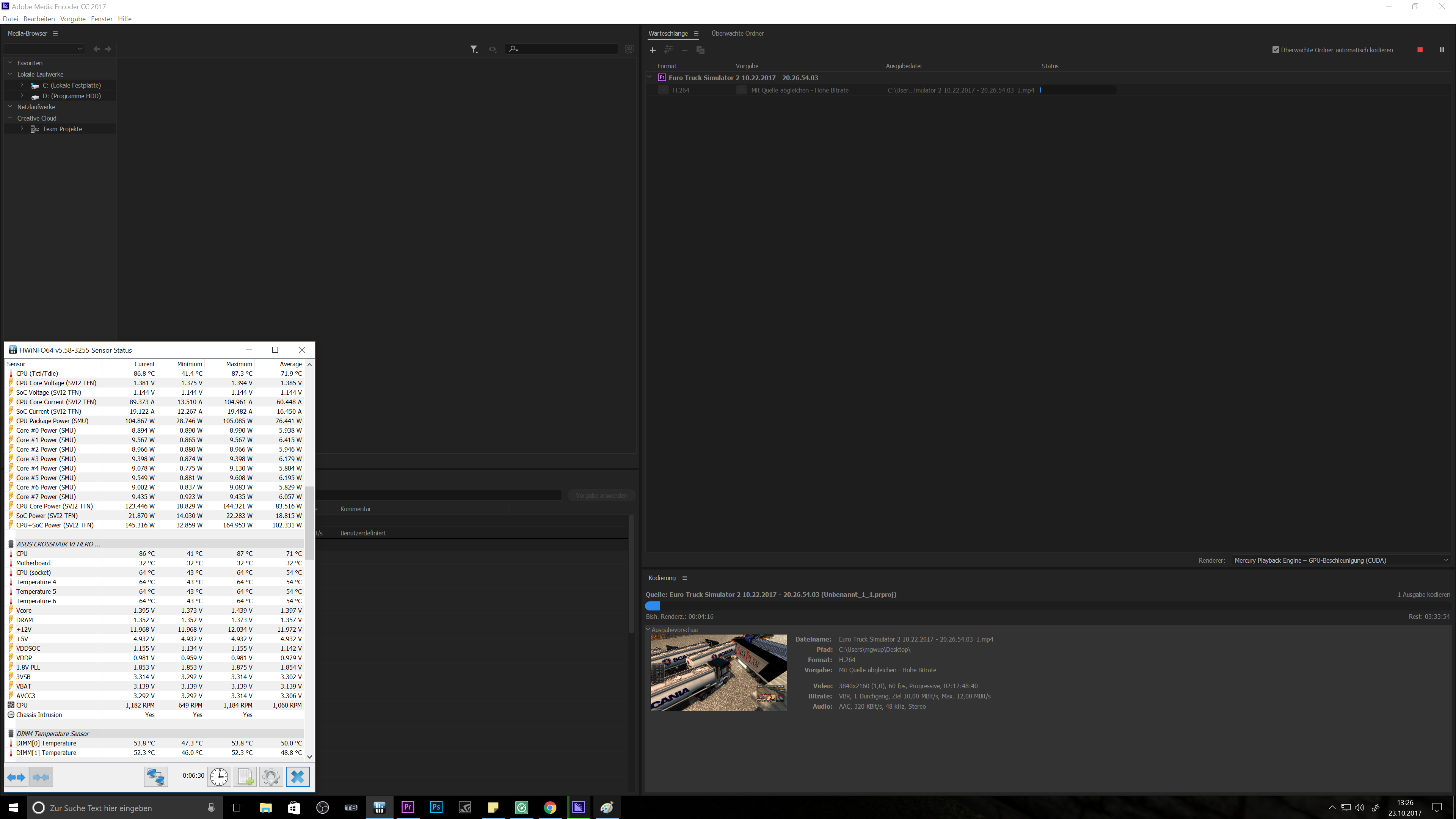

Wenn ich SMT abschalte, wirkt sich das auf die Spannung aus? Seit SMT aus ist, liegt der VCore Wert für meinen 1700 angeblich bei nur 1.05V und das stabil bei 3.95GHz.
