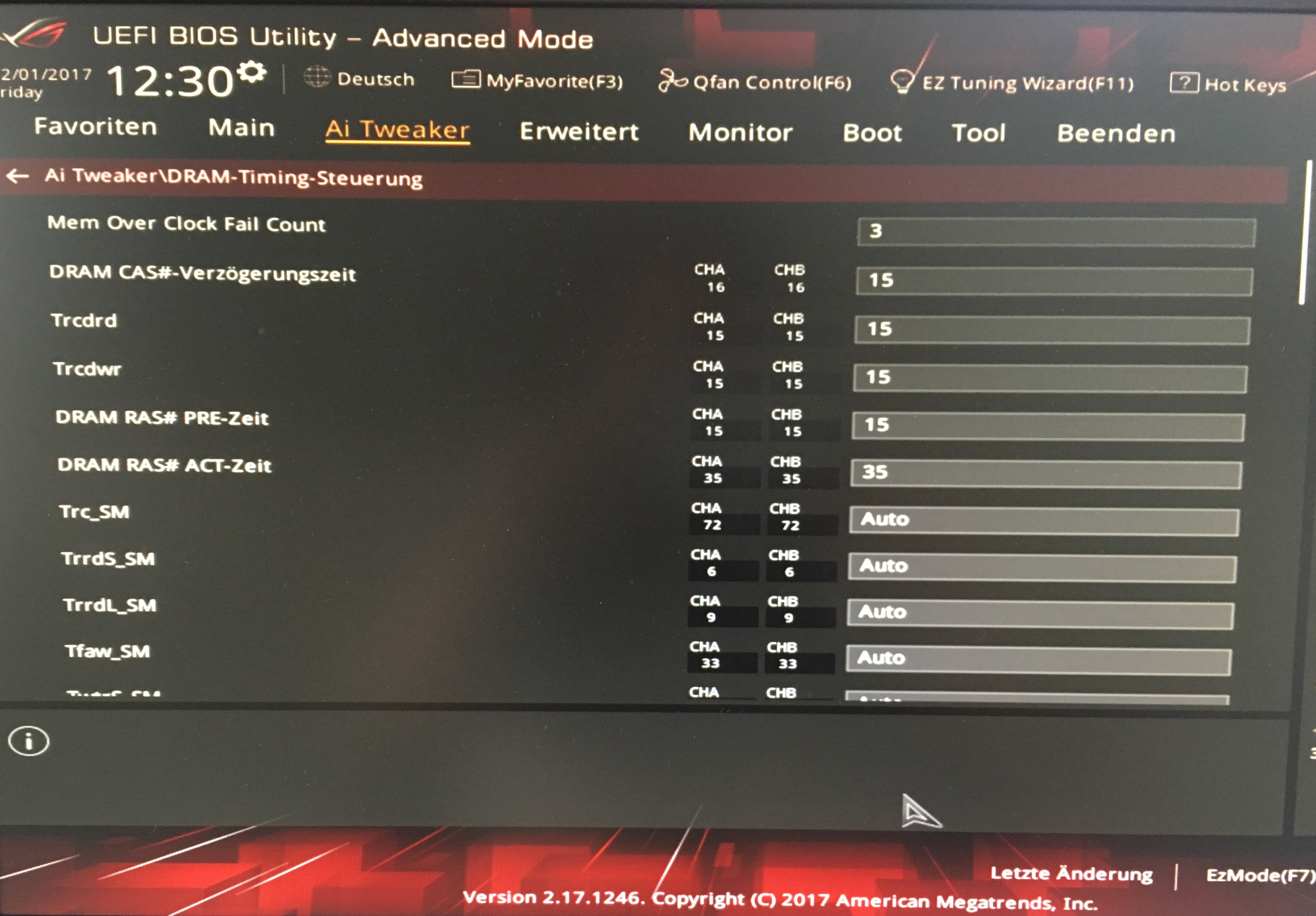

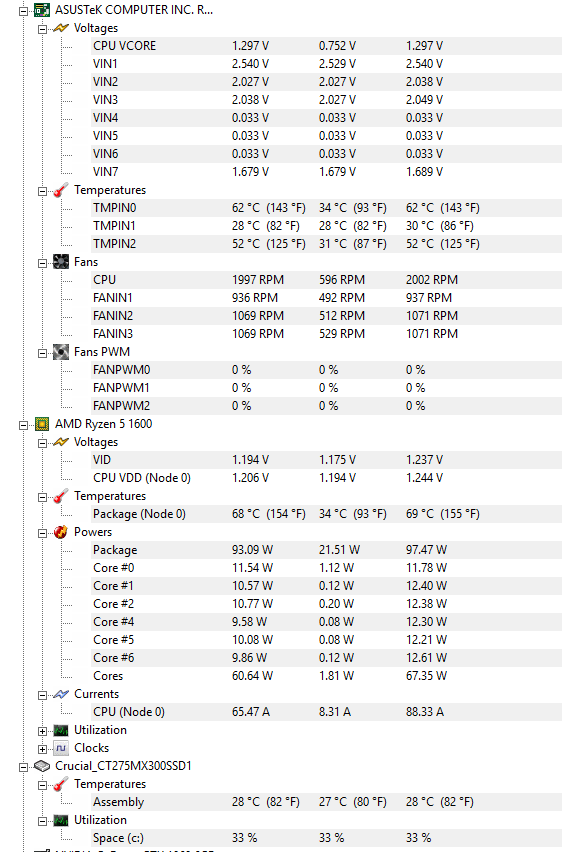

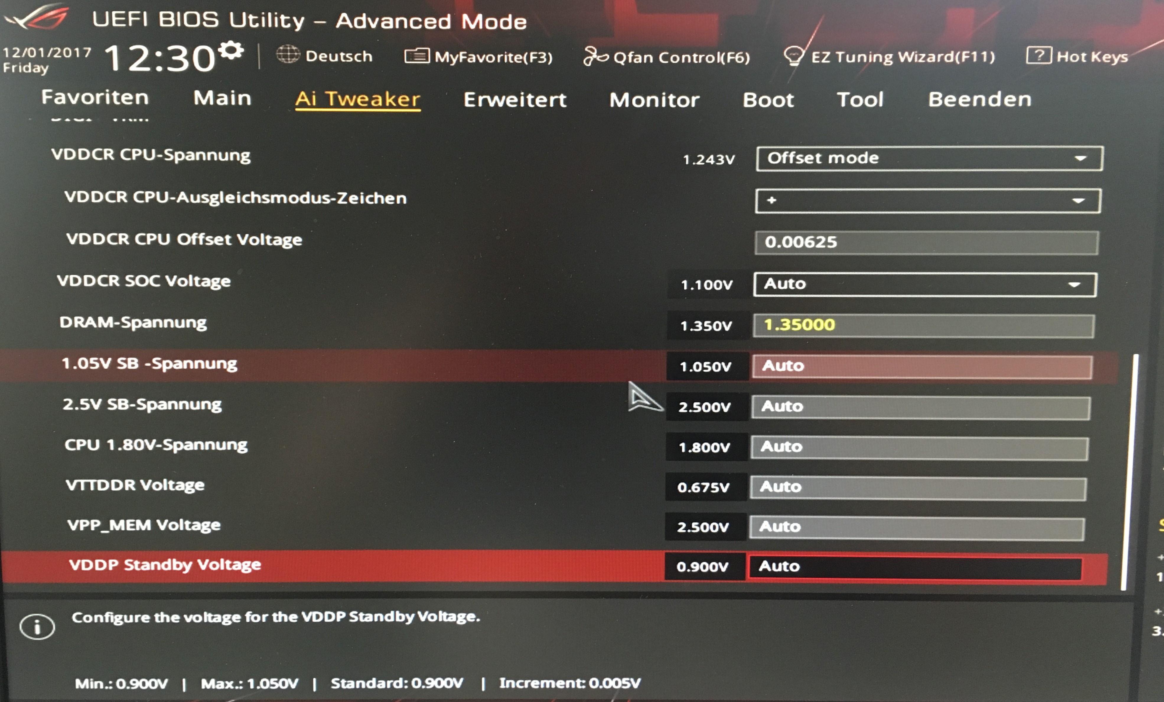

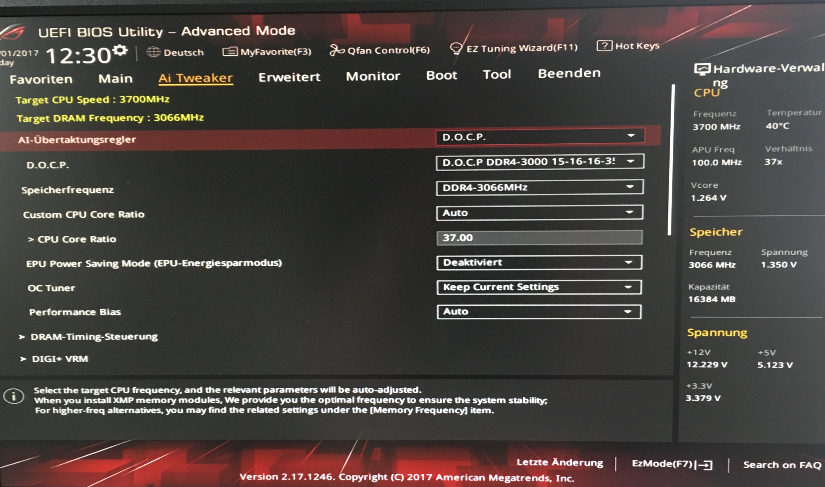

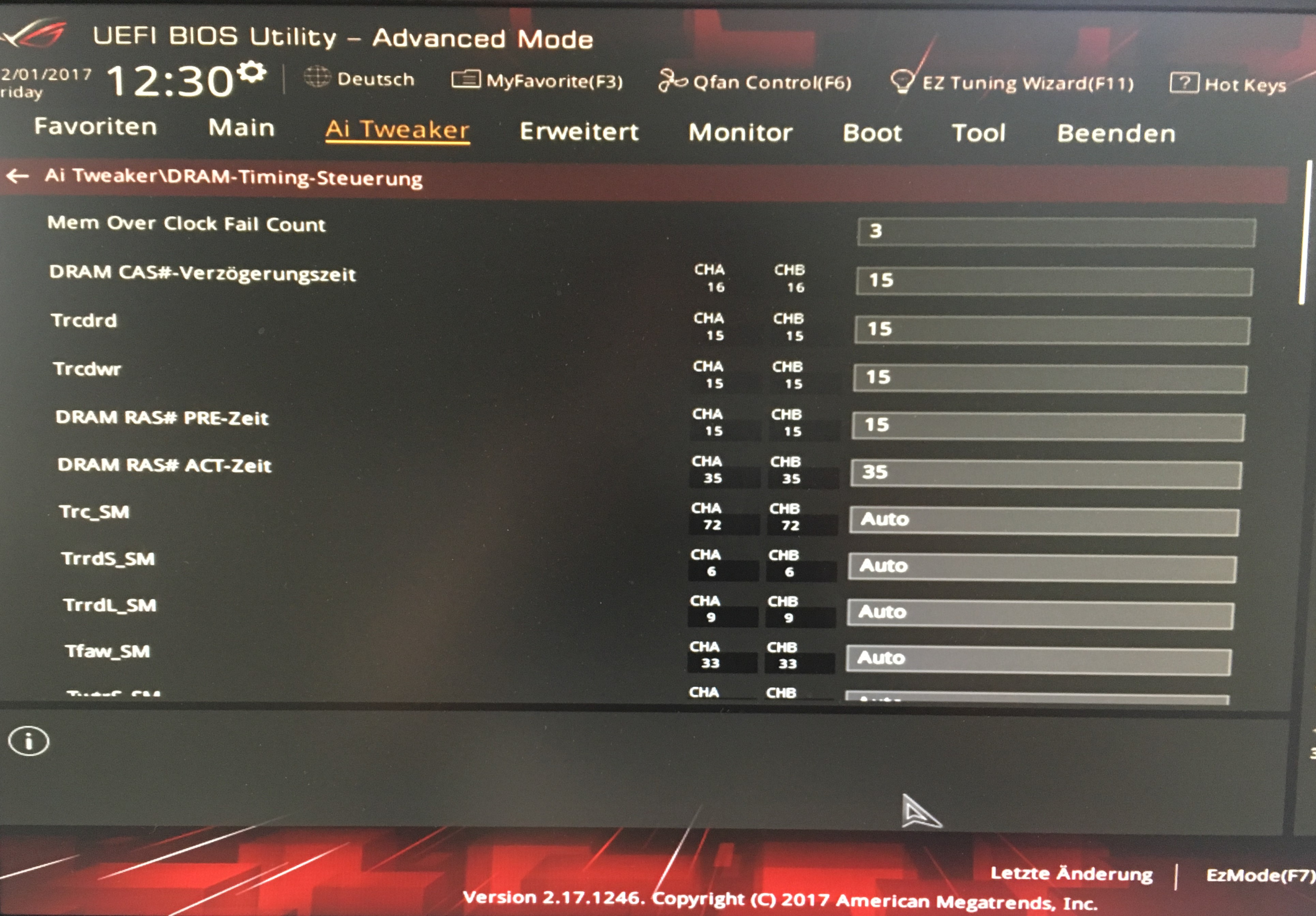

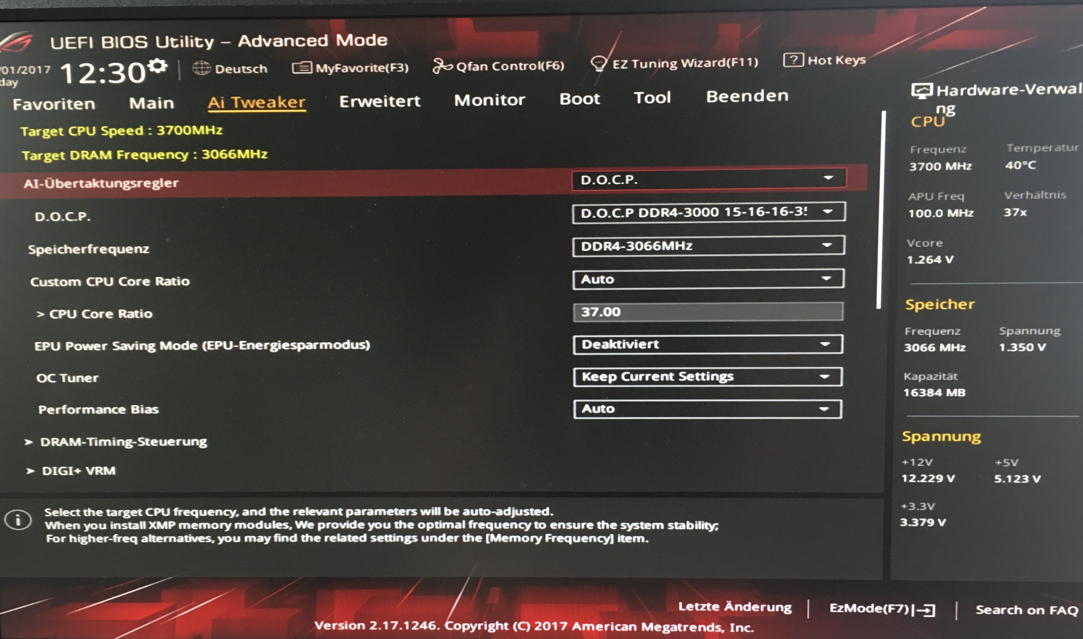

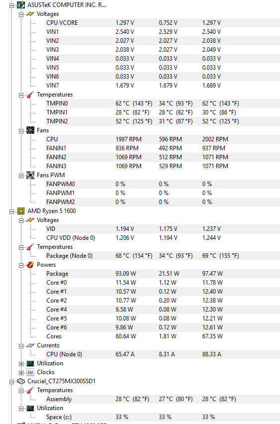

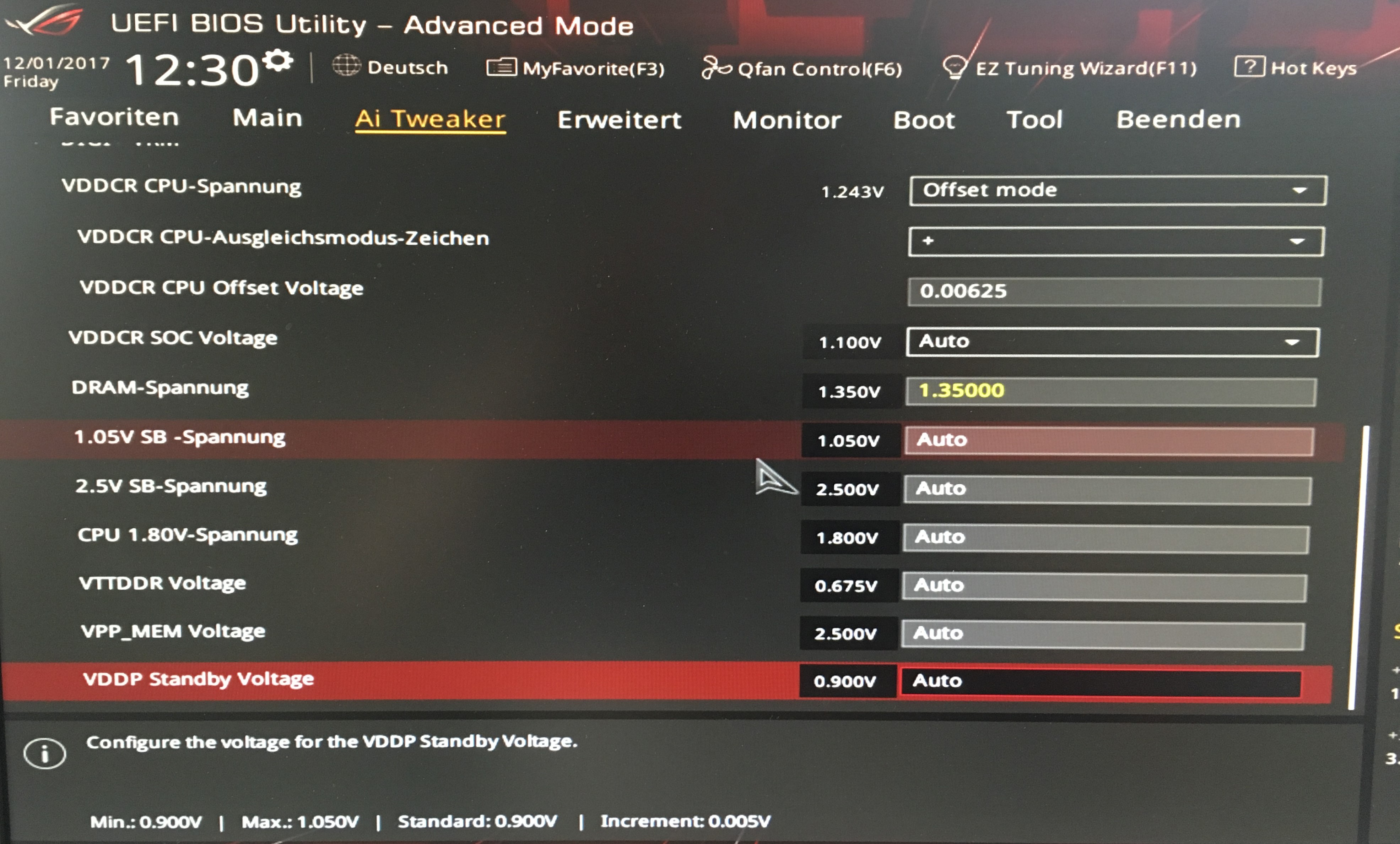

Hallo zusammen folgendes "Problem"
Systemkonfiguration:
Asus Strix B350 F
Ryzen 5 1600
2 x 8 GB ripjaws 5 ddr4-3000 mit 15 16 16 35
Gtx 1060
Crucial MX300 275GB
Ich habe zuerst den Ram konfiguriert.
Dieser läuft jetzt stabil bei 3066 bei 15 15 15 35 mit 1,35V
Als nächstes habe ich die CPU übertaktet.
Zuerst auf 3,8GHz Offset +0,00625
Damit komme ich dann lt. HWMonitor auf 1,297V
Funktionierte augenscheinlich auch. im Windows dann noch etwas gesurft,
auf einmal ging der Monitor aus und die Lüfter drehten etwas schneller. (nicht Volllast)
PC ließ sich aber auch nicht über den ON Schalter ausschalten sondern musste
das Netzteil ausschalten. Neu gestartet alles wider I.O.
Habe dann AIDA64 extrem laufen lassen. funktionierte 30 min auch ohne Probleme.
Doch dann Absturz und Neustart.
Also bin ich wieder ins Bios und bin auf 3,7GHZ runter.
Wieder zurück im Windows und 15 min später bei der ASUS Lüftersteuerung was einstellen
wollen Absturz mit fehler wie beim ersten mal. Lüfter drehen schneller. Neustart nur über
Netzteil möglich. Erwähnenswert auch noch das die RGB Beleuchtung dabei auch einfriert.
Woran kann das liegen? Screenshots von den Einstellungen und Spannungs/Temperaturwerten beigefügt.
Viele Grüße
Das liegt daran, dass die Spannung für die CPU zu niedrig ist. Bei deinem Screenshot sieht man auch,
dass du im Bios eine Spannung von 1.243 V für die CPU eingestellt hast.
Der Wert in HWMonitor, den du angegeben hast, wird wohl falsch ausgelesen sein.
Der Eintrag "CPU VDD (Node 0)" scheint den richtigen Wert anzuzeigen.
