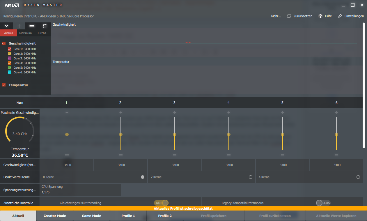

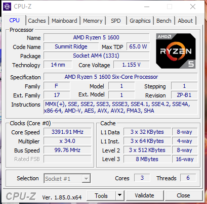

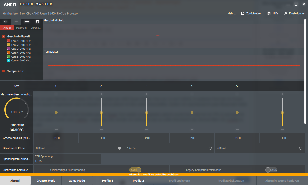

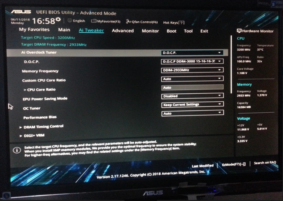

Ich hatte vor paar Wochen mal meine CPU overclocked per AMD Ryzen Master Tool von 3.2 auf 3.4GHz. In anderem Post hier im Forum wurde ich darauf hingewiesen dass es bessere wäre es jedoch im Bios selbst einzustellen. Zumal ich zwischendurch paar Bluescreen hatte.
Auf den Vorschlag hin hab ich die Einstellungen im Ryzen Tool wieder zurückgesetzt, jedoch wurde bzw. wird mir im CPU-Z und auch im Master Tool selbst immer noch durchgehend 3.4GHz~ angezeigt. Das verwirrt mich den es sollte theoretisch der Normal Wert von 3.2GHz zu sehen sein, oder?

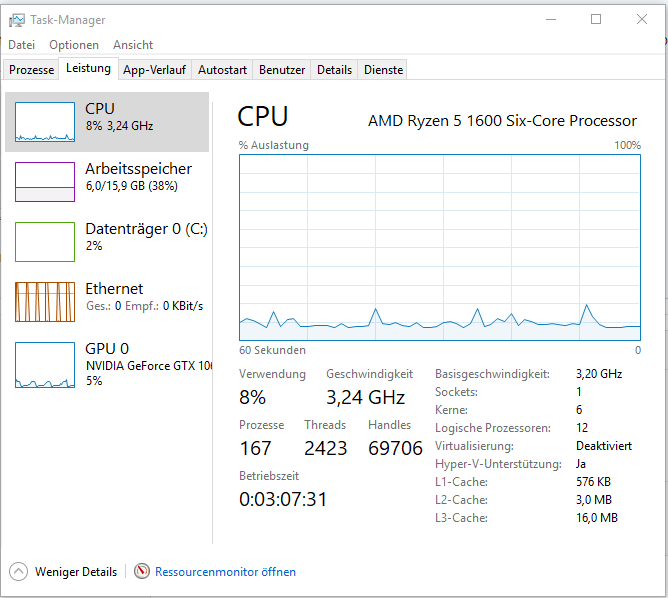

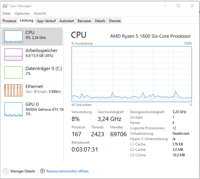

Im Taskmanager pendelt sekündlich stark zwischen 3.1-3.3GHz und im Bios ist es momentan als 3.2GHz aufgelistet.

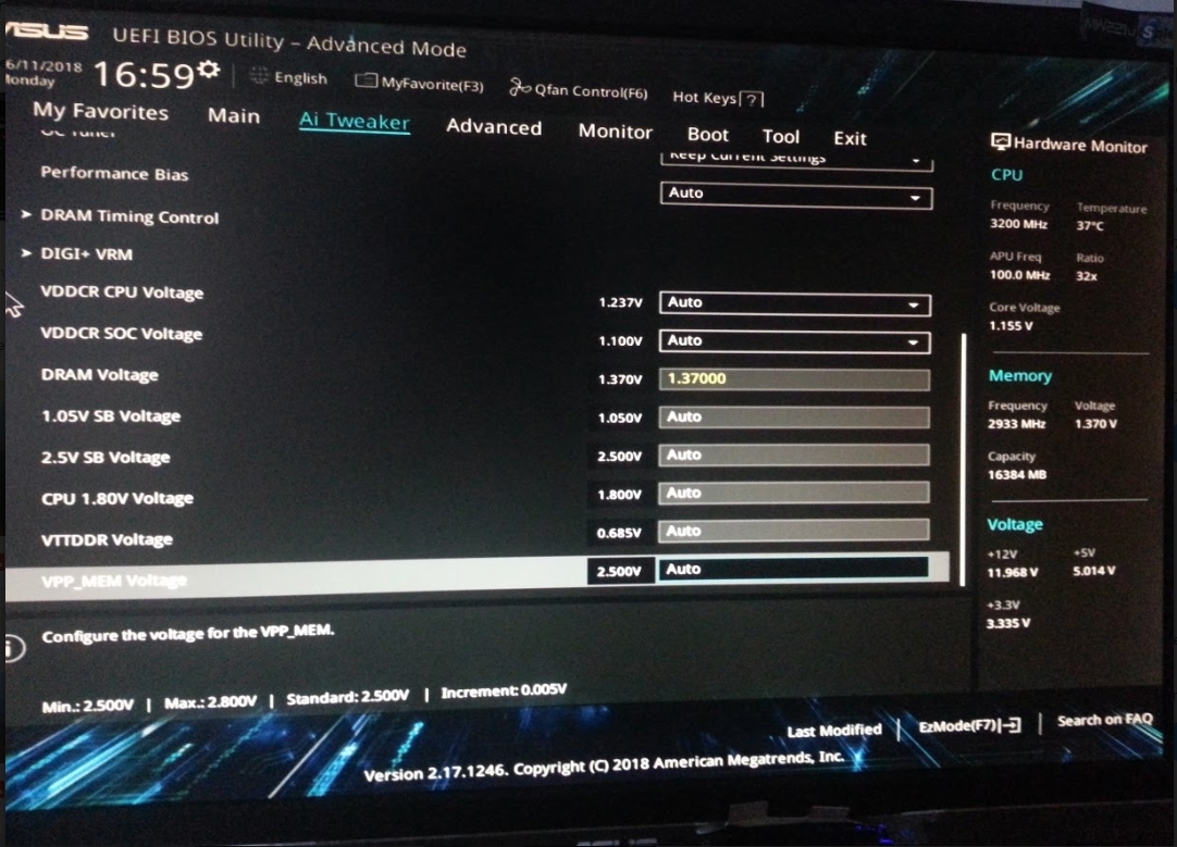

Nachdem ich Guides, Videos angeschaut habe, wollte ich gestern im Bios OC. Hab dafür die CPU Core Ratio auf 36.00 gesetzt und im VDDCR CPU Voltage Offset mode 0.16250 dazu gegeben.
PC neugestartet, lief wie gewohnt hoch und dann gesehen das die 6 Cores mit 1.4GHz liefen. Da dachte ich mir auch nur was zur Hölle wie kommt das den zur Stande.
Sofort zurück ins Bios, CPU Werte wieder auf AUTO gestellt.
Vielleicht habe ich beim Offset mode zu wenig V dazu gegeben?
Hoffe ihr könnt mir Tipps & Ratschläge geben wie ich den meine CPU vernünftig OC kann. Ziel wäre es gerne mal auch auf 3.8GHz laufen zu lassen.
@fres
Vollkommen ohne OC wist du 3.4 GHz bei Last auf mehreren Kernen immer sehen, da das der Turbotakt ist. Singlecore Turbo ist 3.6 GHz meist sogar 3.7 GHz wenn XFR greift. Standard Core Voltage ist 1.25 V ohne OC.
Wenn du nun übertakten willst verstehe ich nicht ganz wie man auf die Idee kommt im ersten Versuch einfach mal die Spannung auf über 1.4 V (1.25V + 0.1625V) zu erhöhen. Dann vielleicht doch eher mal davor in die Thematik einlesen. Dein Ryzen 1600 sollte ganz ohne Spannungserhöhung problemlos die 3.6-3.7 GHz schaffen auf allen Kernen, nur so aus eigener Erfahrung.
Wenn dir 3.7 GHz nicht reichen dann kannst du immer noch langsam anfangen die Spannung zu erhöhen. Im Bereich über 3.7 GHz wirst du aber wahrscheinlich je 0.1 GHz Steigerung auch 50mV mehr Spannung brauchen, wobei ab 3.8 GHz der lineare Bereich verlassen wird. Heißt für 4.0 GHz kann gut sein, dass ein Offset wie von dir gewählt von 162 mV nicht ganz reichen werden und du wirst in dem Fall sicher über 1.4 V landen. Ob man das so dauernd betreiben will… naja jedem selbst überlassen, ist halt nicht effizient für die letzten paar MHz überproportional viel Strom zu verbrauchen, von den Temperaturen ganz zu schweigen.
Sweet Spot bei der ersten Ryzen Generation ist so um die 3.7-3.8 GHz auf allen Kernen, danach steigt die Leistungsaufnahme überproportional an. Deswegen probiere aus, ob deiner 3.7 GHz ohne Spannungserhöhung schafft und wenn nicht, dann gib ihm halt bissal mehr Spannung aber in kleinen Schritten. Die 3.7 GHz wird er ziemlich sicher bei unter 1.3 V Core Voltage schaffen also ganz ohne Offset bzw. einem Offset von weniger als 50 mV. Eventuell laufen die angepeilten 3.8 GHz bei knapp um oder über 1.3V, musst du halt ausprobieren.
