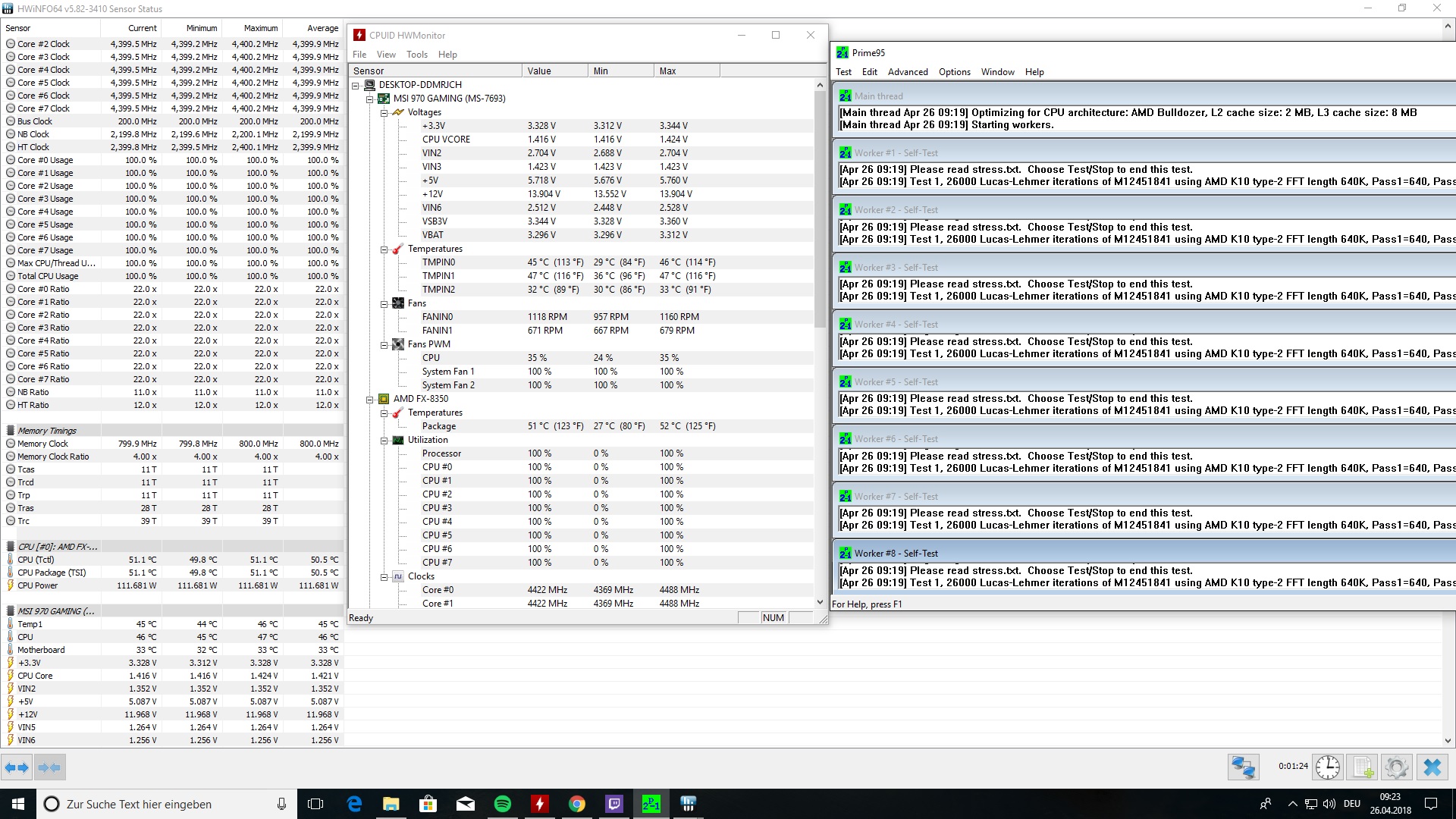

Ist wie gesagt, nach guten 20min Prime95.
Einfach mal auf 3,6Ghz gehen und gucken was passiert?

Also 3,6 kannst du locker einstellen.
Ich habe 3,8 auf allen mit 1,3 und es läuft Ultra stabil und ich habe noch bestimmt etwas Luft nach oben.
