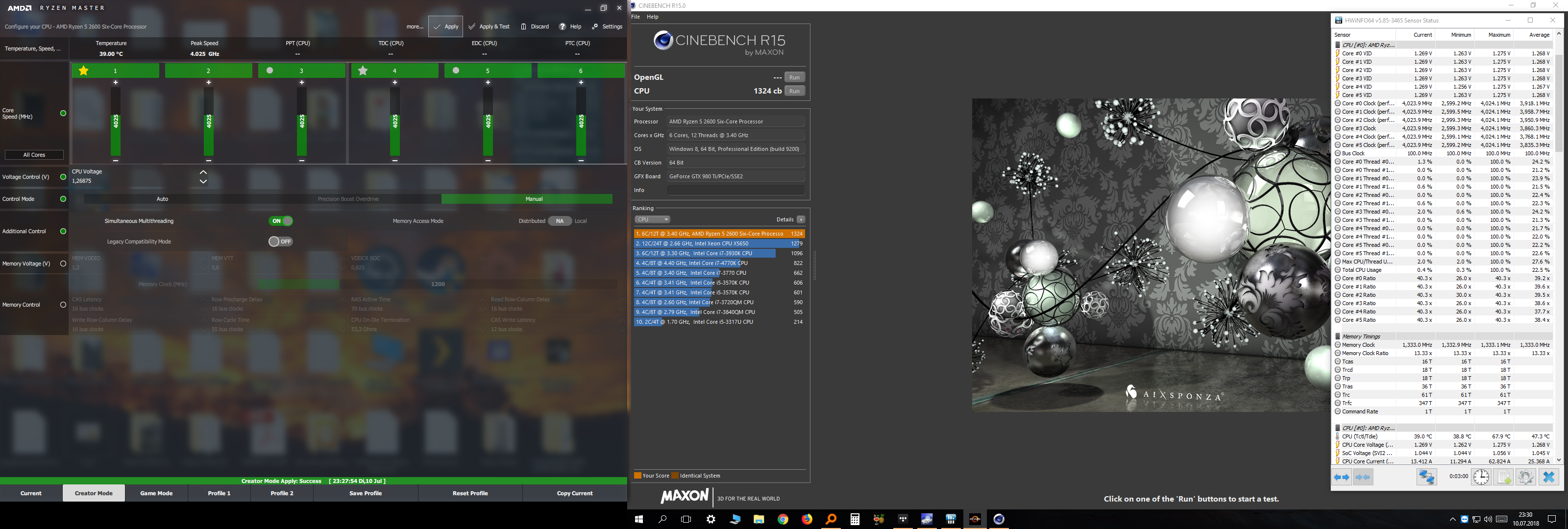

Hallo liebe CBler,
so weit bin ich nun:
[IMG]https://www.computerbase.de/forum/attachments/ryzen-2600-overclock-png.692964/[/IMG]
Was meint ihr? Ich finde fast, dass die VCore zu niedrig ist. Aber bisher ist er noch nicht abgestürzt. Wieso taktet er nicht mehr runter im IDLE? Kann man diese Feature (Cool n Quiet) nicht mit OC kombinieren?
Viele Grüße

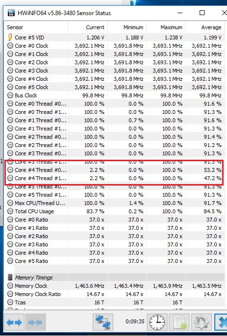

mir ist kürzlich aufgefallen, dass es irgendwie mein OC zerschossen hat. Ich vermute, weil ich bei meinem BIOS das "EZ System Tuning" von normal auf optimum geändert habe. Daraufhin war die CoreRation wieder auf 35.
Nachdem ich sie wieder angepasst habe und nun Prime95 hab laufen lassen, ist mir aufgefallen, dass laut HWinfo der Core4 überhaupt gar nicht durch Prime ausgelastet wird *siehe Screenshot.
Ist das normal?

Habe das nun noch mal getestet, bekomme bei 2 workern folgende Fehlermeldung:
[Jul 14 14:56] Worker starting
[Jul 14 14:56] Beginning a continuous self-test on your computer.
[Jul 14 14:56] Please read stress.txt. Choose Test/Stop to end this test.
[Jul 14 14:56] Test 1, 44000 Lucas-Lehmer iterations of M7471105 using FMA3 FFT length 384K, Pass1=384, Pass2=1K, clm=1.
[Jul 14 15:01] Self-test 384K passed!
[Jul 14 15:01] Test 1, 140000 Lucas-Lehmer iterations of M2605473 using FMA3 FFT length 128K, Pass1=512, Pass2=256, clm=2.
[Jul 14 15:01] FATAL ERROR: Rounding was 0.4706432489, expected less than 0.4
[Jul 14 15:01] Hardware failure detected, consult stress.txt file.
[Jul 14 15:01] Torture Test completed 1 tests in 5 minutes - 1 errors, 0 warnings.
[Jul 14 15:01] Worker stopped.
Allerdings habe ich absolut kein Plan, was das bedeutet :(
Aus dem stress.txt file werde ich nicht wirklich schlau.
Hab die Spannung von -0,075 auf -0,05 geändert und jetzt läuft er stabil... vorerst.
