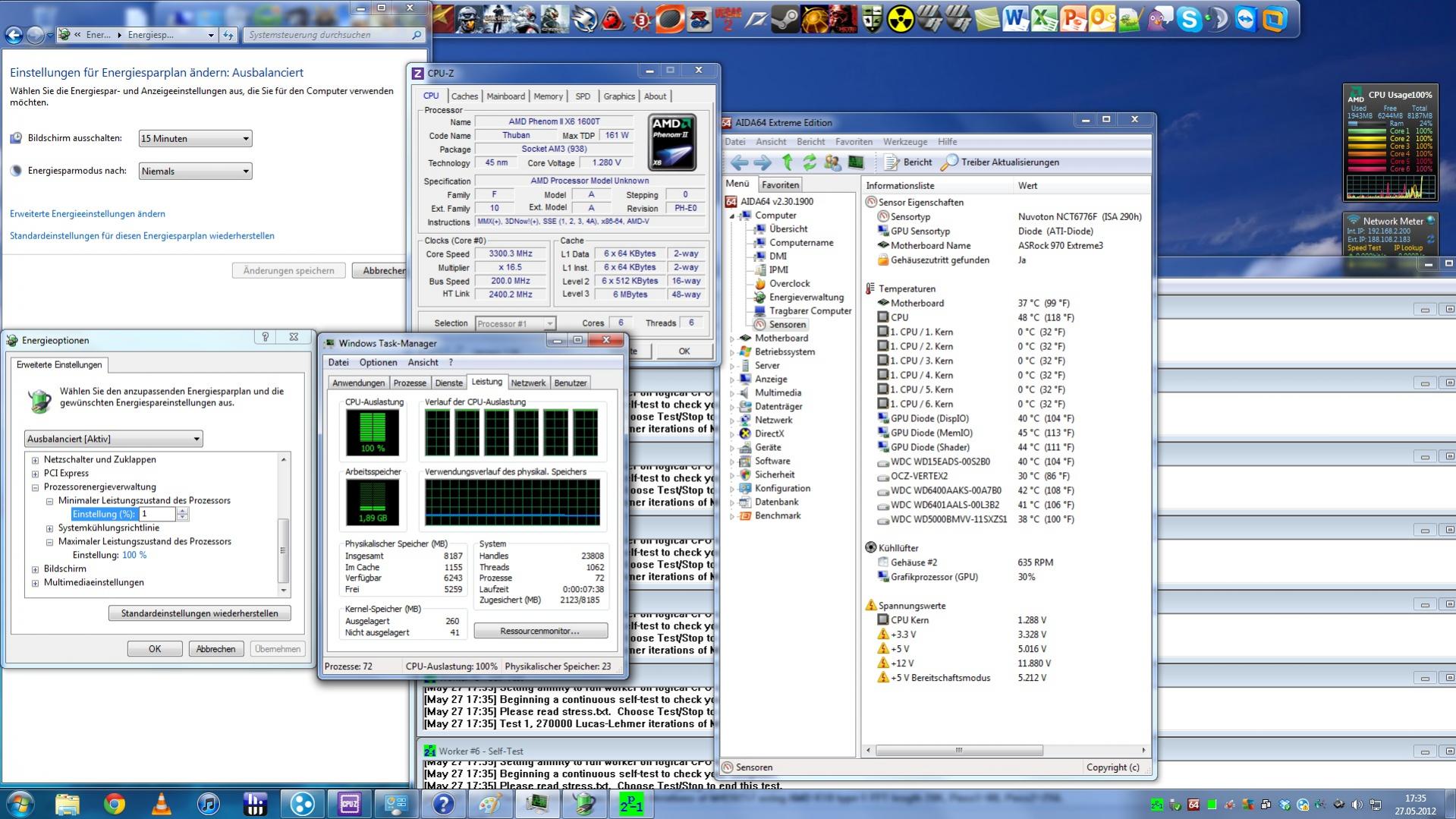

Verstehe ich das richtig, deine CPU wird unter Last mit 1,24V befeuert und im idle mit 1,36V?
Mit welchem Programm liest du die Werte aus?
Ich habe zwar schon einige Phenom II übertaktet, aber sowas konnte ich bisher noch nicht beobachten.
Hi,
ich habs auch mit CPU Z und aida ausgelesen.
Zeigen alle das selbe an.
MFG

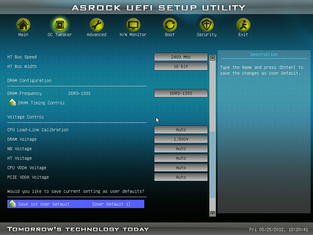

Das wäre ein Fall für LLC (Load Line Calibration).
Wenn die Spannung unter Vollast einbricht, müsste da (mit Vorsicht und Feingefühl!) nachjustiert werden.
Bitte aber noch mal nachlesen; da ich diesen Fall bei mir noch nicht hatte, habe ich keine eigenen Erfahrungen.

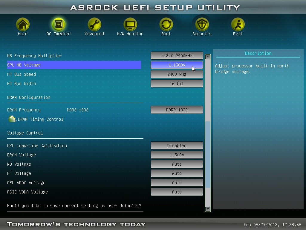

AW: [Sammelthread] AMD AM2/2+/AM3 übertakten - Beginnerfragen

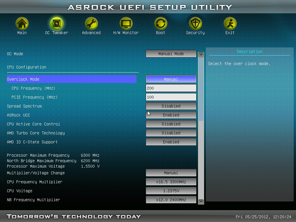

Habe ich das richtig verstanden, die Spannungen gehen unter Load 0,05 V nach oben, wenn CnQ deaktivert ist?
Was sagen denn die UEFI-Einstellungen zu dem Thema?
Ist möglicherweise eine AUTO-OC Funktion dort aktiviert? Das hat schon des Öfteren die Spannungen verrückt spielen lassen.
Nein, ich meine nicht das normale "verrückt" mit zu viel Spannung.
Wie gehts unter "NB Frequency Multiplier" weiter?
Welche Einstellungsmöglichkeiten bietet Dir "CPU-Voltage"?
- Schon mal versucht AMD-Overdrive zu deinstallieren?
Wenn nicht, bitte machen.
- Registry manuell durchforsten und Overdrive-Einträge löschen.
- CnQ-Treiber neu installieren
ODER
- CnQ-Treiber komplett deinstallieren inkl. Registry cleaning (manuell) und mit es mit k10stat versuchen
- Wenn das alles nichts Hilft, wäre ein UEFI-update noch eine Möglichkeit.
Gruß
sunzi

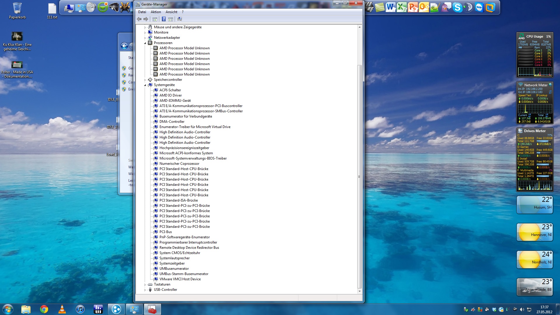

metallica2006
- Juli 2007
- 2.694

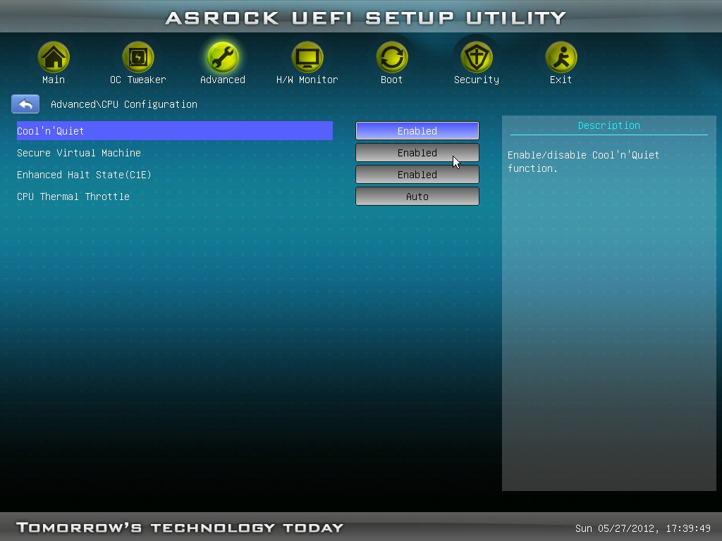

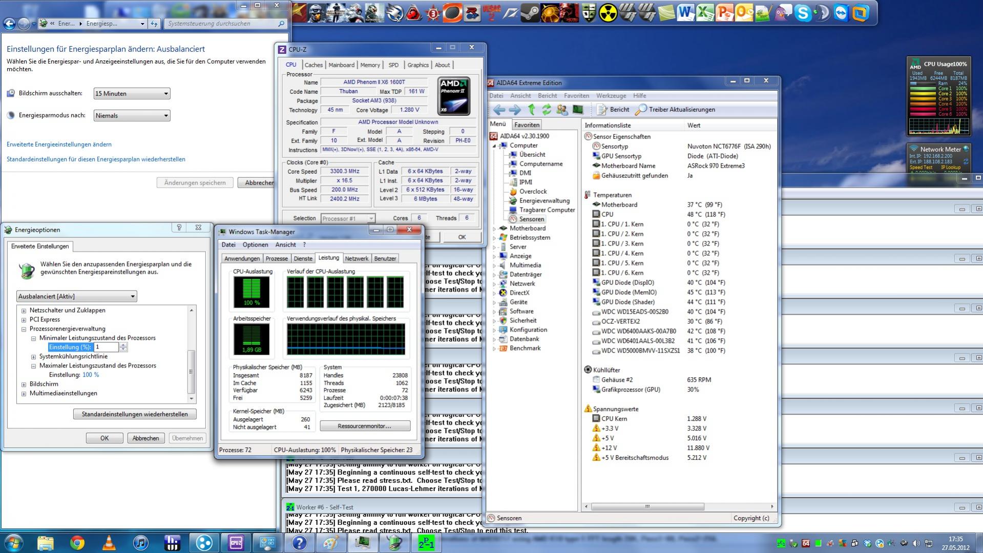

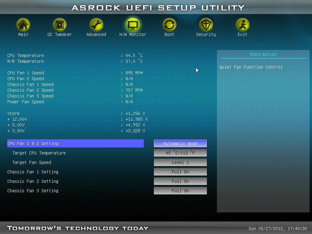

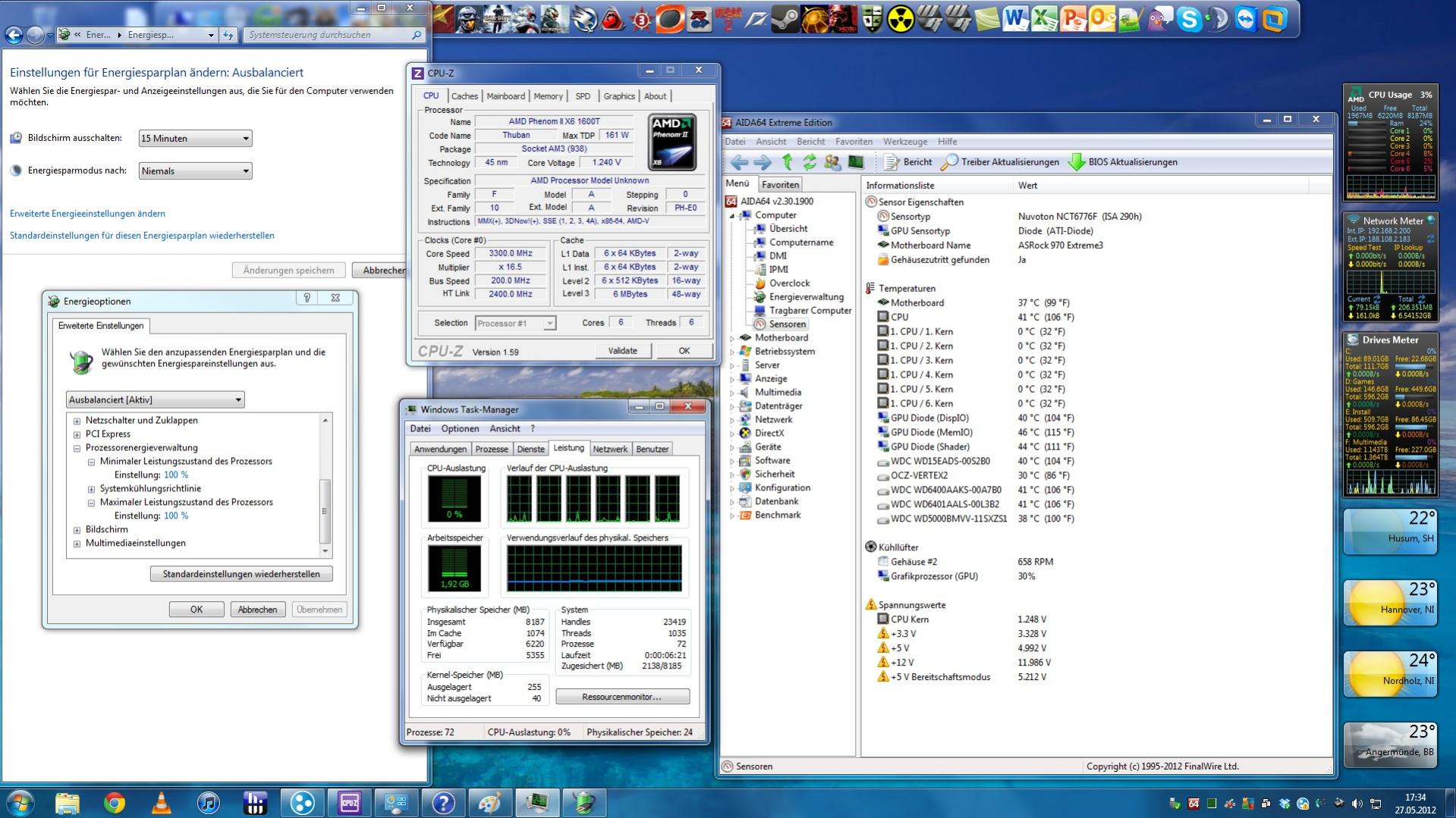

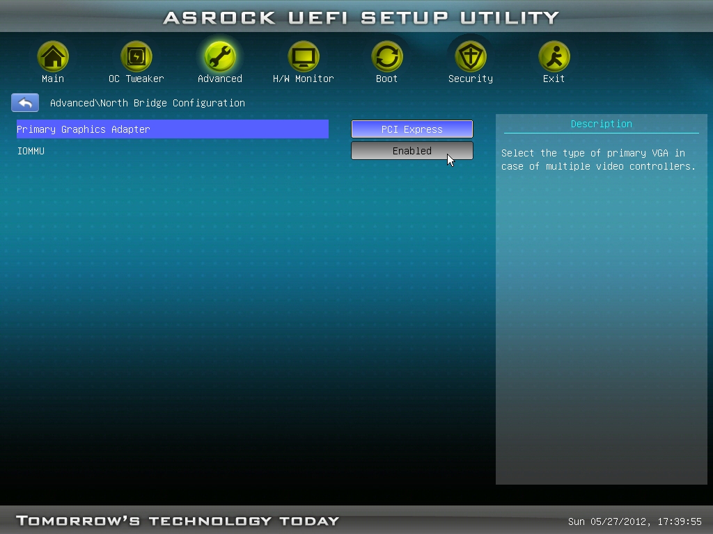

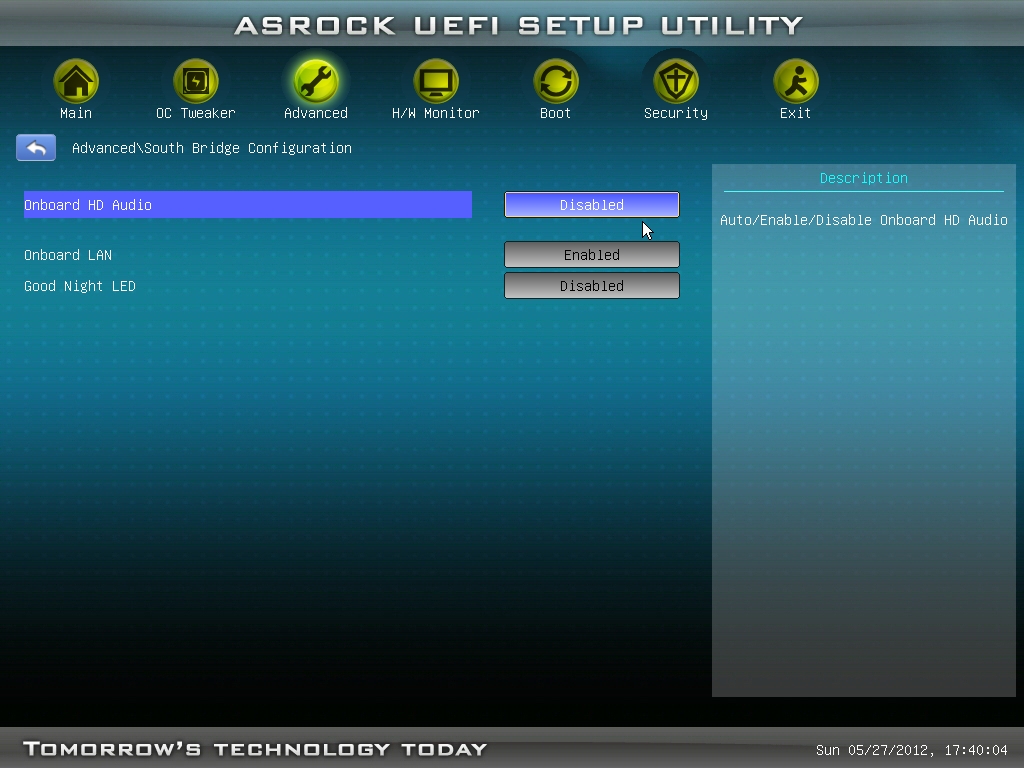

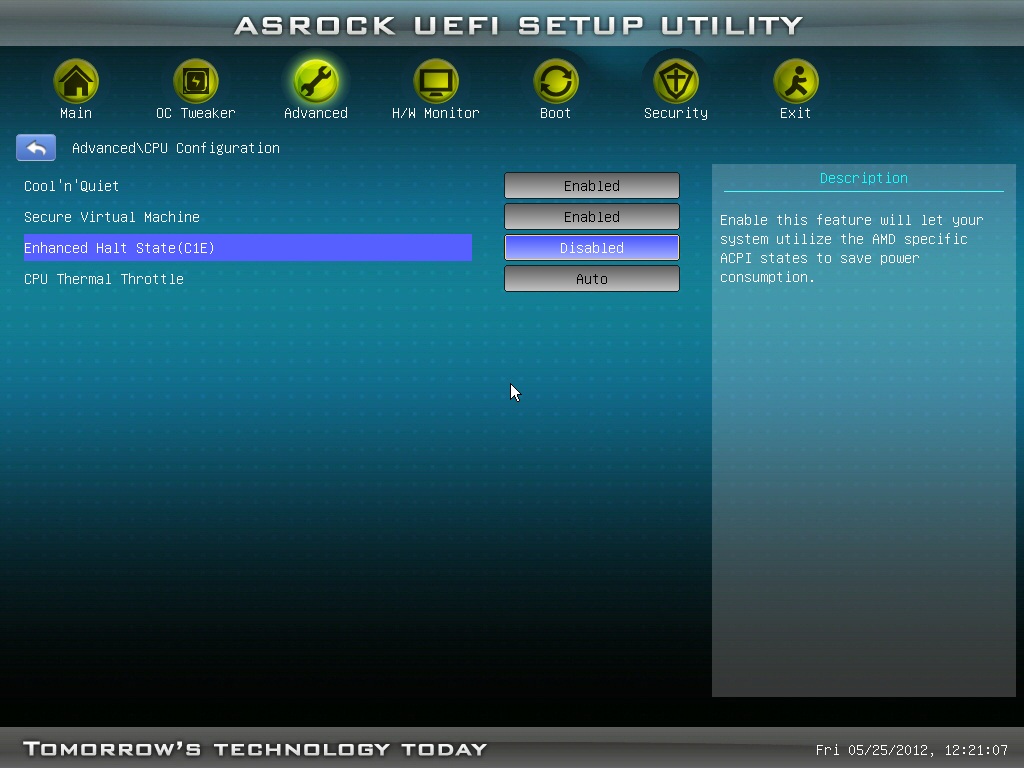

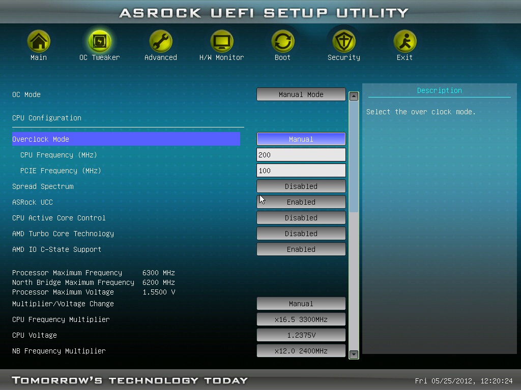

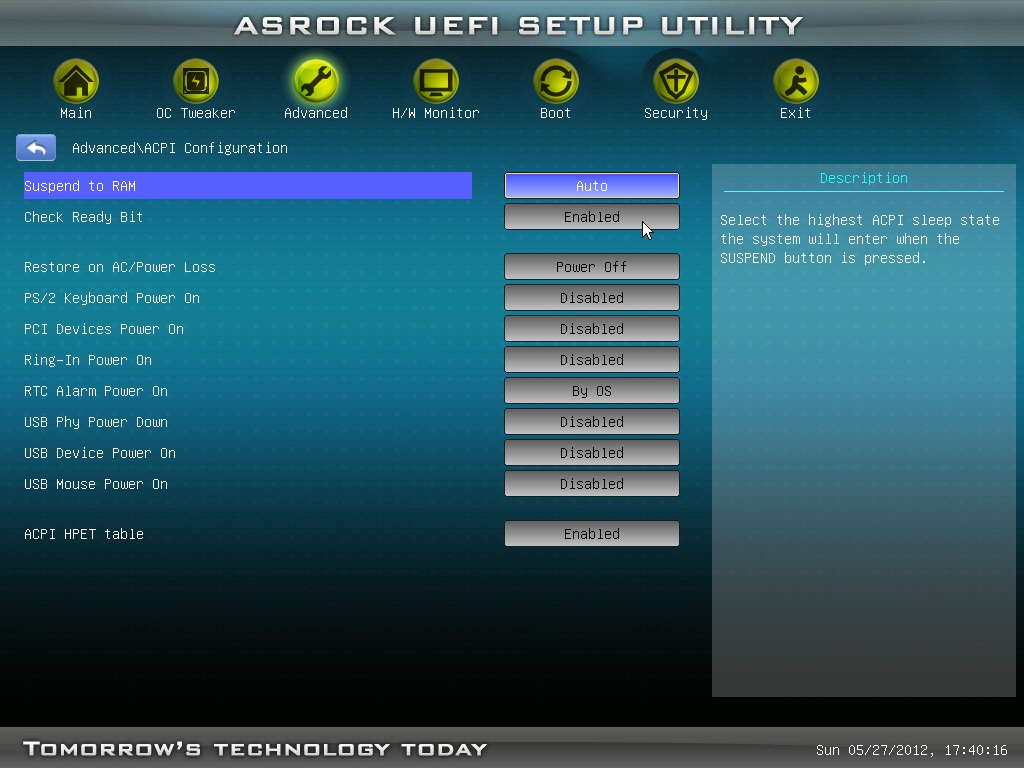

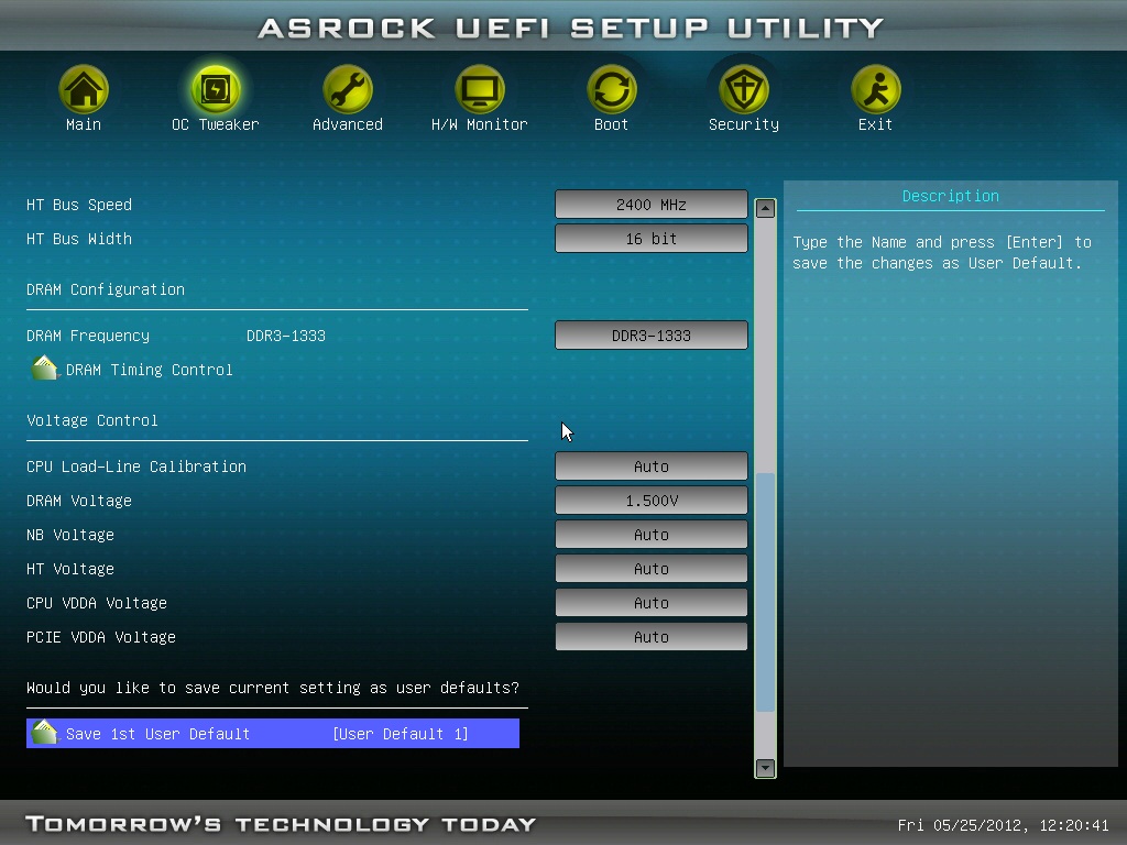

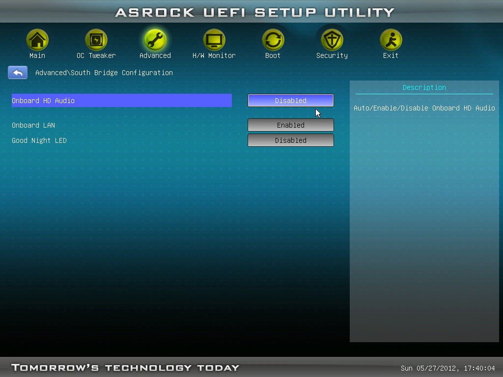

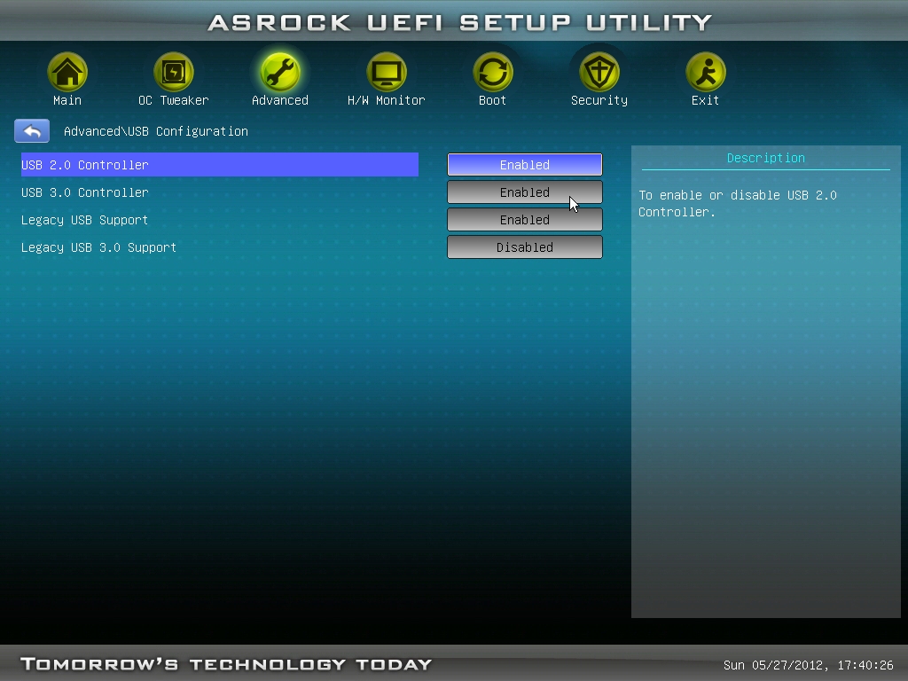

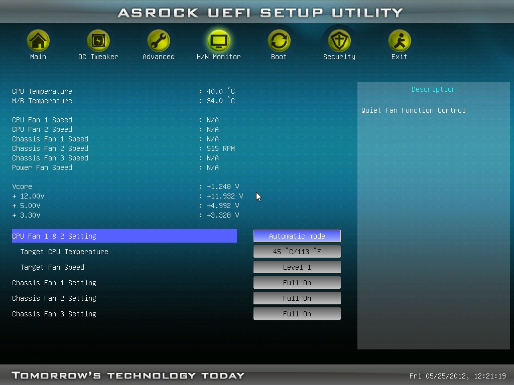

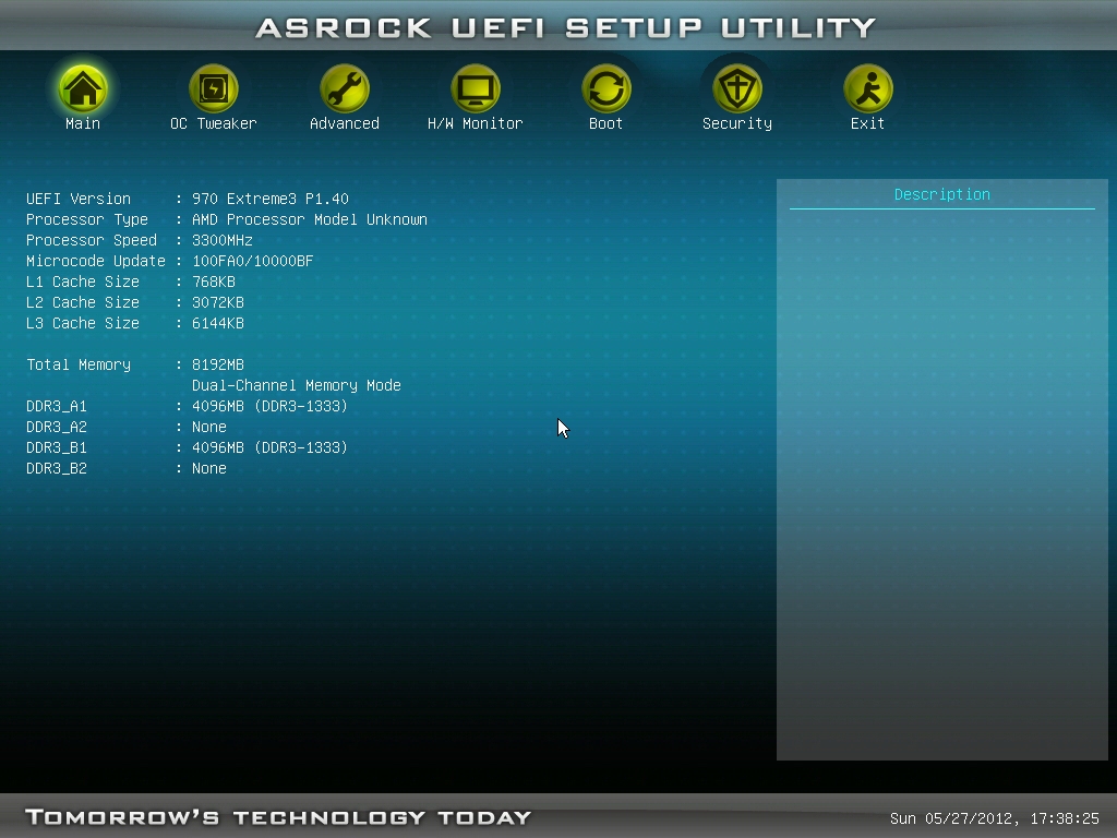

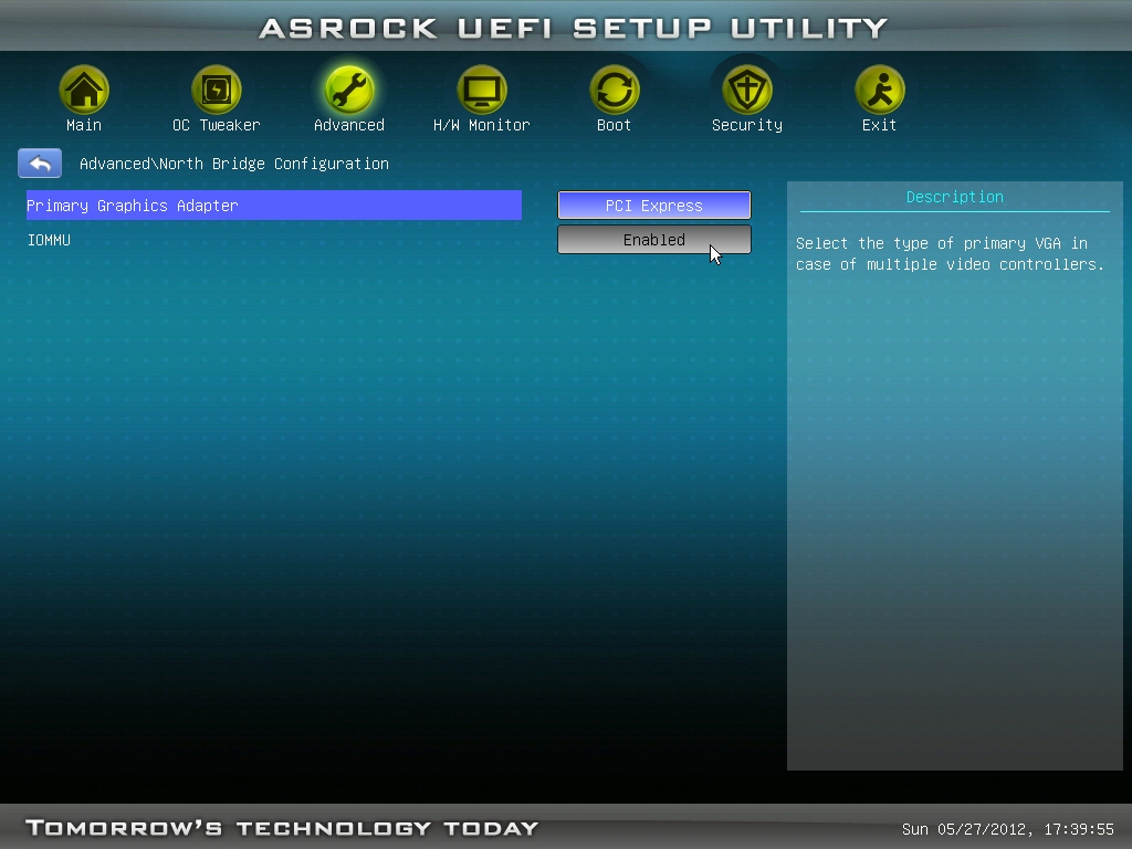

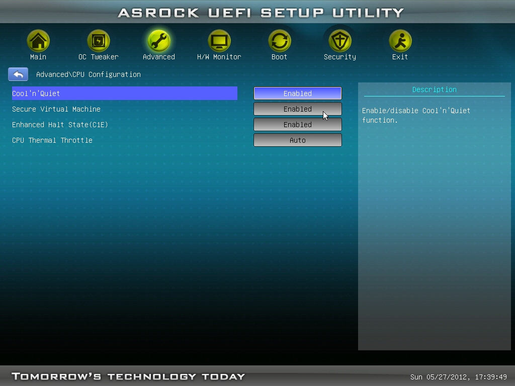

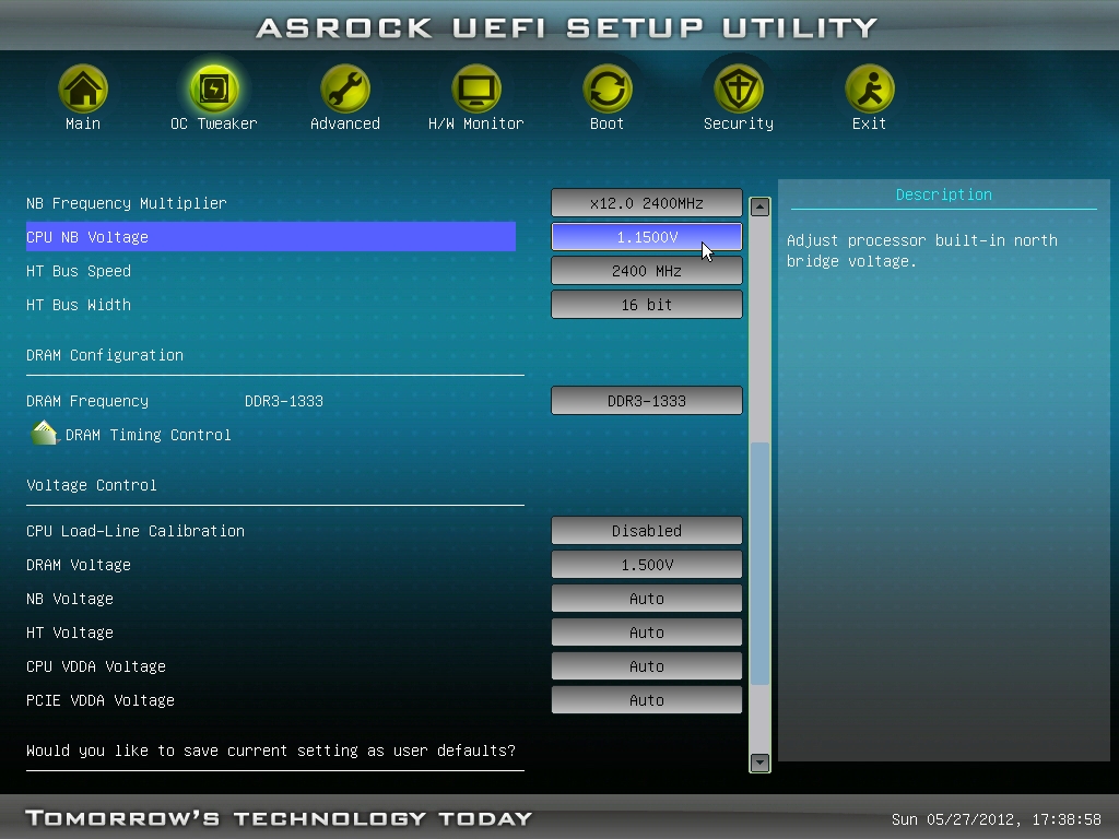

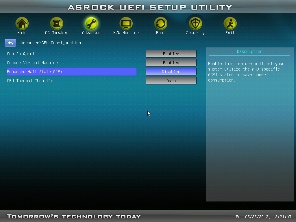

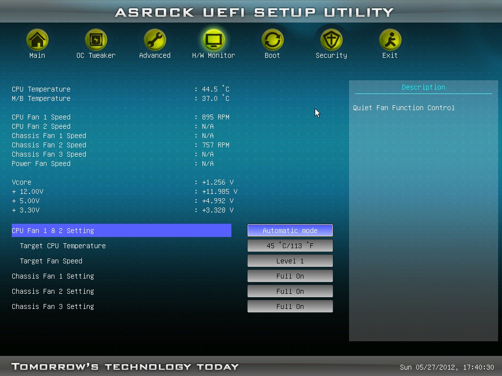

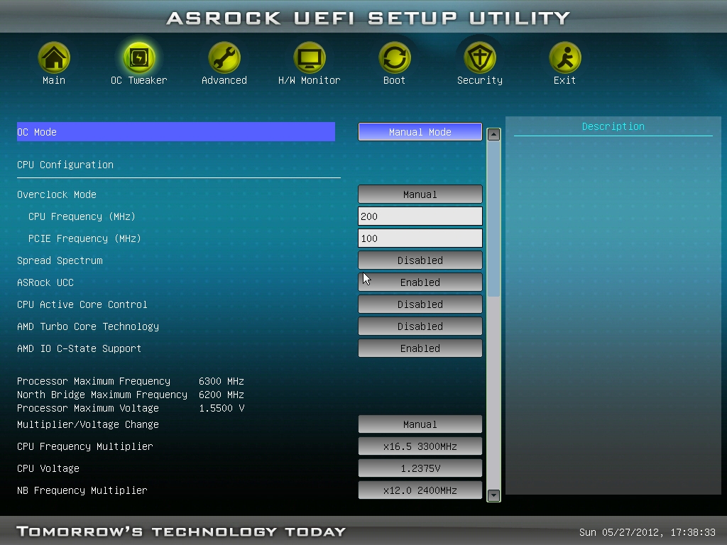

Hi,

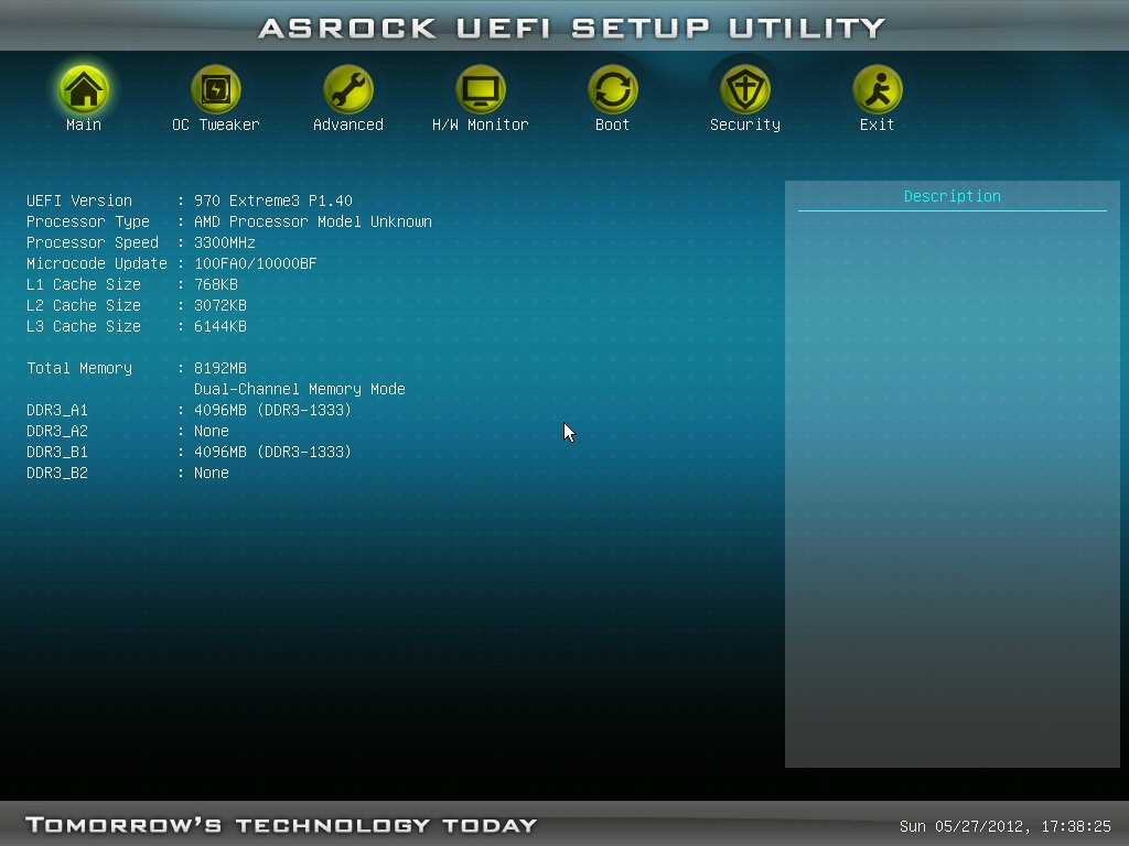

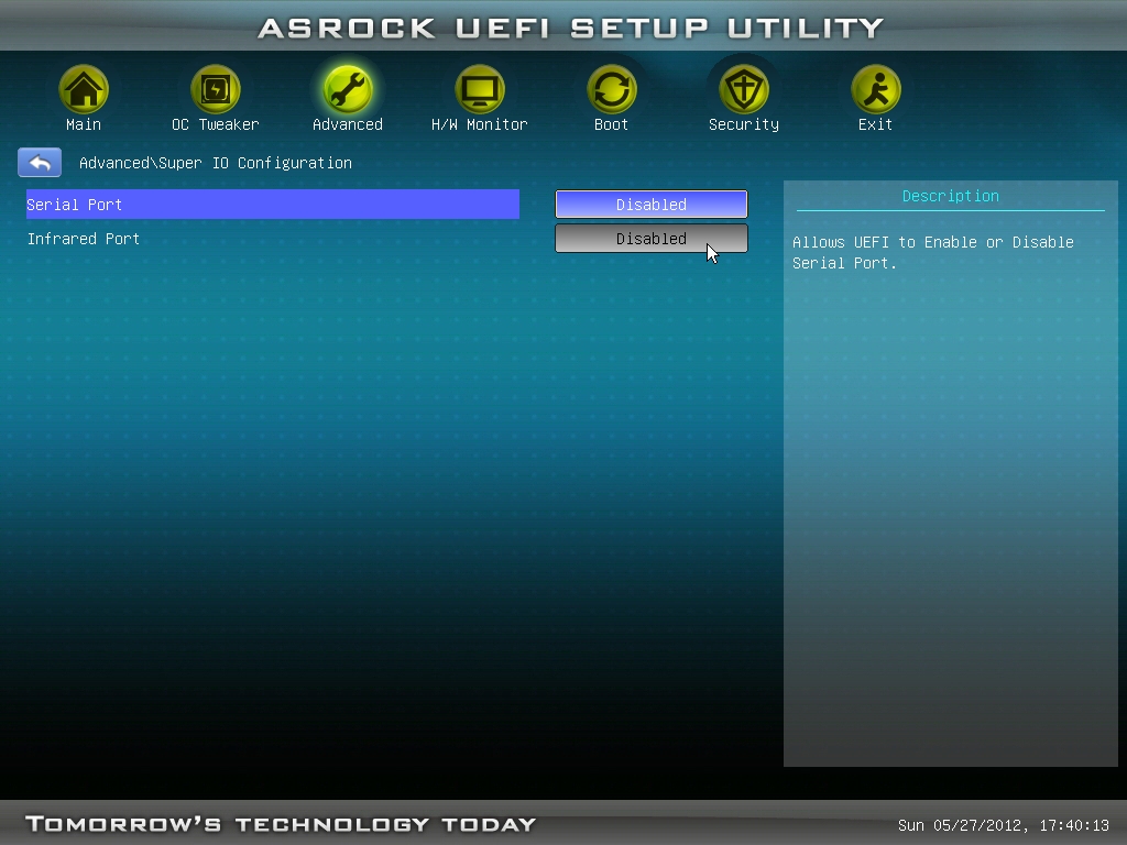

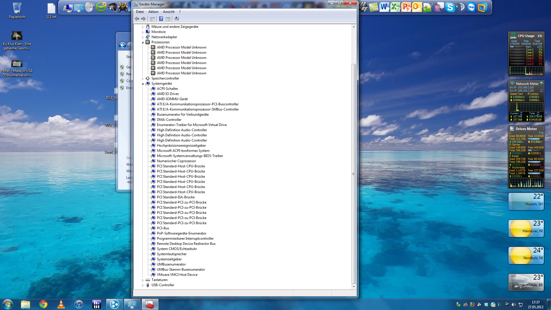

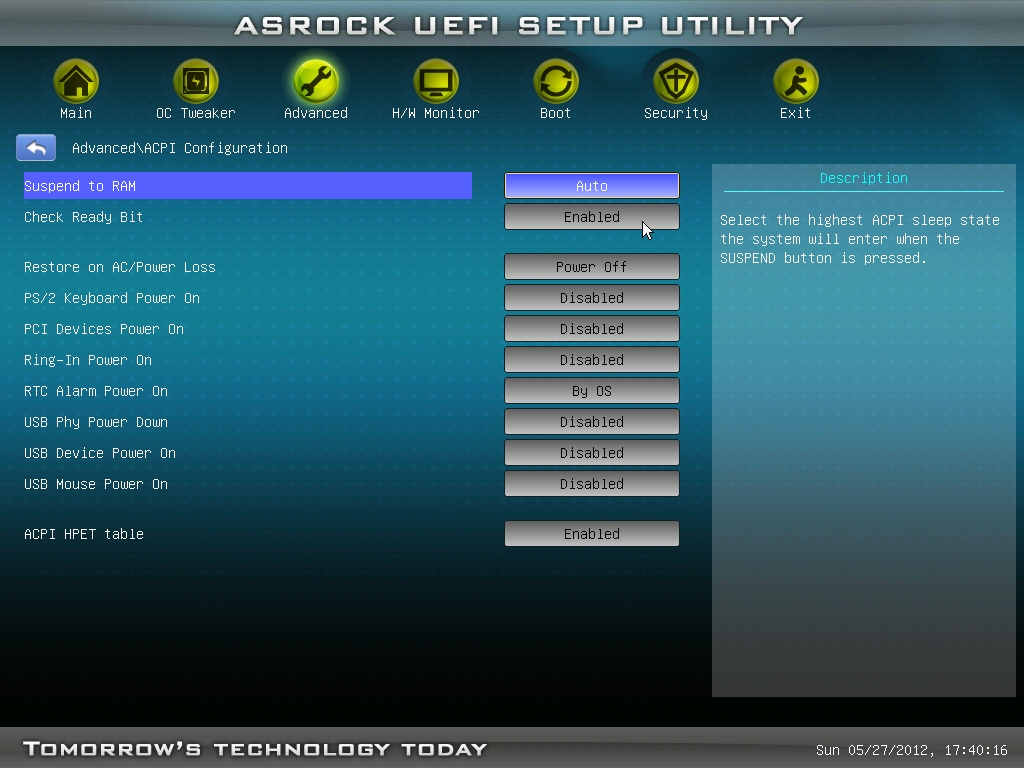

Ich hab noch neue Screen gemacht. (Anhang)
Ja, aber auch wen CnQ an ist, siehe Screens
Done!
Hab die komplette Catalyst Suite neu installiert.
Ist auf der letzten Version. (1.40)
Hi,
Done!
IDLE_800-1.360.jpg309,2 KB · Aufrufe: 521 -
IDLE_3300-1.240.jpg308 KB · Aufrufe: 521 -
Load_3300-1.280.jpg325,1 KB · Aufrufe: 509 -
Treiber.jpg500,4 KB · Aufrufe: 491 -
1 (2).jpg443,2 KB · Aufrufe: 486 -
1 (4).jpg394,2 KB · Aufrufe: 488 -
1 (3).jpg436,6 KB · Aufrufe: 512 -
1 (1).jpg415,8 KB · Aufrufe: 501 -
1 (5).jpg391,9 KB · Aufrufe: 503 -
1 (6).jpg392,2 KB · Aufrufe: 499 -
1 (7).jpg442,9 KB · Aufrufe: 505 -
1 (8).jpg385,4 KB · Aufrufe: 493 -
1 (9).jpg426,8 KB · Aufrufe: 505 -
1 (10).jpg394,2 KB · Aufrufe: 537 -
der_henk
Commodore
- Nov. 2009
- 4.840
Es gibt doch gar keinen separaten C'n'Q Treiber mehr, afaik gab's den zuletzt für XP.
sunzi schrieb:- CnQ-Treiber neu installieren
ODER
@der_henk
Lass es mich anders formulieren:
Beim Installieren des Chipsatztreibers darauf achten, "benutzerdefiniert" auszuwählen und, falls vorhanden, den Prozessortreiber abwählen.
@metallica2006
Registry manuell auf Reste von AMD-Treibereinträgen gechecked?
K10stat mal ausprobiert?
Welche Einstellung bietet Dein LLC im UEFI?
Gruß
sunzi
@der_henk
@metallica2006
Gruß
sunzi
der_henk
Commodore
- Nov. 2009
- 4.840
Der Chipsatztreiber hat damit auch nichts zu tun, Windows Vista/7 regeln das von alleine ohne zusätzliche Treiber.
Ich habe den Chipsatztreiber bspw. gar nicht erst installiert (da total veraltet auf der ASUS Homepage) und C'n'Q läuft trotzdem.
Das Problem wird wohl eher am UEFI bzw. irgend einer Einstellung dort sein. Ich würde deshalb zu 'nem Update mit anschließendem CMOS Reset raten.
Die AMD-Treiber sind nicht so toll von der Installation her.
Der 12.4er enthält auch den sogenannten SMBus denn muss man aber manuell per Geräte-Manager installieren
Gruss Dennis_50300
Gruss Dennis_50300
@metallica
Wenn Du auf irgendeine Weise den Treiber (ob im Betriebssystem oder separat als Fehler mit großer Wahrscheinlichkeit ausschließen kannst, kann auch Board einen Defekt haben.
Wenn Du mit K10stat die entsprechenden P-States nicht gemäß dem Load-Level steuern kannst, könnte das der Fall sein.
@der_henk
http://support.amd.com/us/gpudownload/windows/Pages/raid_windows.aspx
Habe genau den gleichen gefunden.
War aber im Download-Bereich der 800er Chipsatzserie. Hm.
Welche Optionen werden bei Dir bei benutzerdefinierter Installation angezeigt?
Das Paket müsste also den Treiber enthalten, möglich, dass Du den nicht als Option angezeigt bekommst, da er sowieso installiert wird/werden muss.
Hast Du den alten Treiber vor dem Treiber upgrade deinstalliert?
Hast Du den Treiber mal dekomprimiert und Dir die Ordnerstruktur angesehen?
Möglicherweise ist dort ein Hinweis auf den Chipsatztreiber bzw. dessen Versionsnummer versteckt.
Inzwischen ist diese Treiberpraktik von AMD völlig unlogisch.
Die 900er Chipsätze werden nicht mal mehr in der Auswahl zum Treiberdownload auf der eigenen Homepage aufgeführt.
Gigabyte bietet mir den Chipsatztreiber für mein 970A-UD3 mit der Versionsnummer 8.71 an.
Und er ist auch schon ein paar Tage alt.
Aber auf der anderen Seite:
Never change a running system!
Es ging ja auch eher darum, metallica_2006 Handlungsalternativen anzubieten.
Gruß
sunzi
@metallica
@der_henk
Gruß
sunzi
metallica2006
- Juli 2007
- 2.694
hi,
ich hab heute noch das UEFI 1.50 Drauf gemacht ==> Same
UEFI noch mal Komplett auf default ==> Same (Sannung fällt von 1,408 auf 1.360 -.-, also von der sache her scheint ja was zu passieren)
Hab mal an Asrock geschrieben. Man darv gespannt sein
hi,
