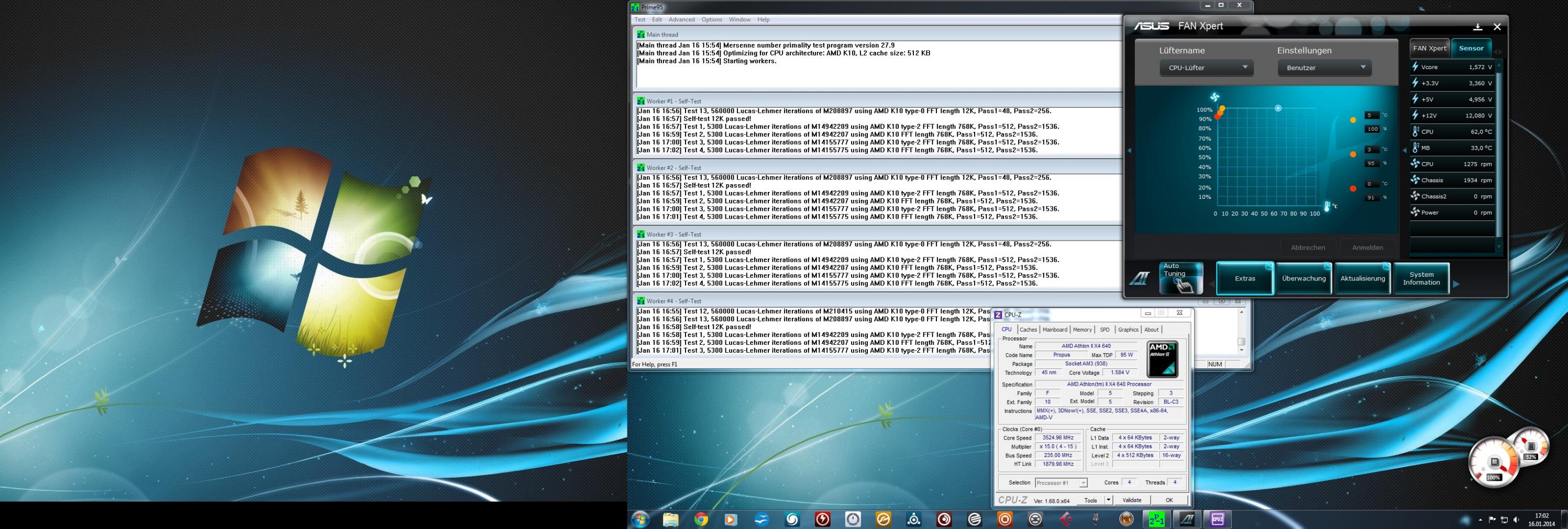

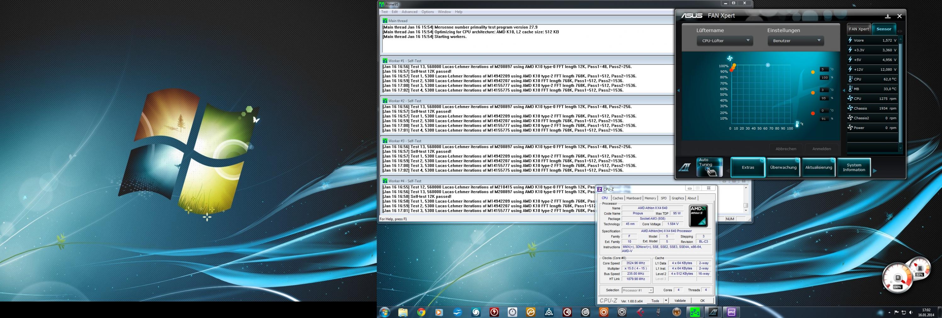

joa alles klar, hab den aber auch schonmal auf 5 GHZ nee Zeit lang gebhabt, da hatte ich aber auch eine Wasserkühlung, derzeit hab ich eh nur Luftkühlung und kann bei Volllast eh nicht über 1,475 Volt gehen, da mein Luft Kühler ab 1,5 Volt den CPU nicht mehr dauerhaft unter 61 Grad halten kann. (Prime95 Vollast^^)

Von meinen CPU FAns laufen 2 mit 1600 RPM (instant), kann nur die Geschwindigkeit von einem Reduzieren, bzw der läuft mit ca 800 RPM. Im Bios kann ich alles auf SIlent stellen und die beiden Lüfter laufen Trodzdem auf 1600 RPM. Gotseidank hab ich ein Headset und kann die daher eh nicht hören, mein Kumpel meinte letztens zu mir, nachdem ich meinen CPU Kühler + CPU Kühlerlüfter eingebaut habe, was ich den da für eine Flugzeugturbine stehen hätte.:D
2 Gehäuselüfter hab ich auch noch, die sind aber direkt am Netzteil angeschlossen und lassen sich daher eh nicht runterregeln.^^
