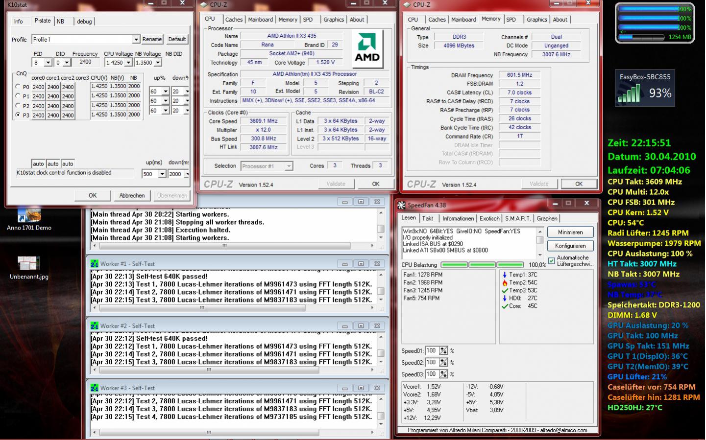

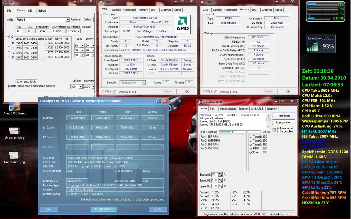

Aktuell ärgere ich mich gerad mit denn 300 rum,bzw.versuch ich von den 295 auf die 300 zu kommen mit nem x3 435,aber mit beschissenen 1333 Ram mit CL9 sind das keine guten vorraussetzungen.
