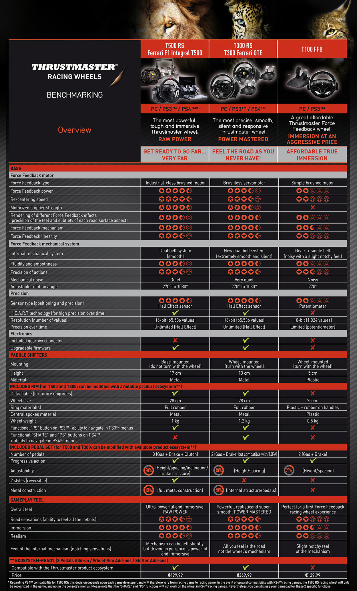

Thrustmaster hat eine recht objektive (fast etwas selbstkritische) Vergleichstabelle zwischen T500RS und T300RS veröffentlicht:
Ich würde beim momentanen Preisgefüge zum T300RS mit Pedalen nach Wahl raten womit man im Bereich von 450 bis 500 Euro wäre. Besser aufgelöstes Riemen-FFB (bürstenloser Servomotor mit Doppelriemen) gibt es derzeit nicht. Zu dem Argument der maximalen Kraftabgabe gab es ja schon einige Aussagen. Wichtig ist dabei zu wissen - mehr Kraft ist nur Gefühlsduselei. Wirklich schneller machen einen nur besser aufgelöste FFB-Effekte.
Dazu kann man am Thrustmaster für einen Spottpreis Aftermarket-Lenkräder besfestigen wenn einem das 28er Lenkrad zu klein ist. Alternativ lässt sich der Adapter selbst anfertigen.
Die Übersicht ist toll, danke fürs Verlinken!
Ich schätze mal, auch wenn das T300 laut Beschreibung ein etwas schwächeres FFB hat, dass es immer noch deutlich kräftiger als das G27 ist, oder?
