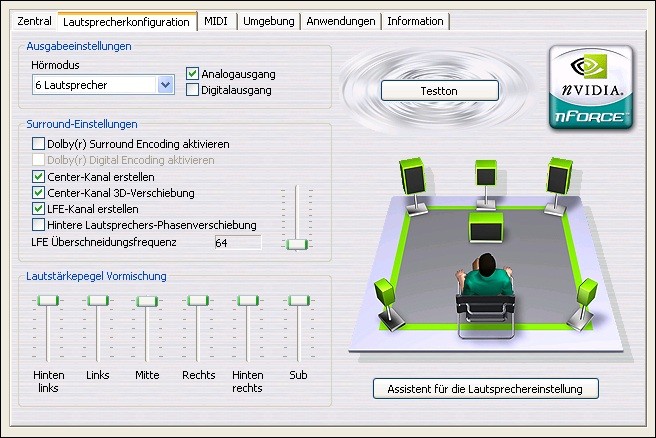

Ohne einen Subwoofer >etwas älter, mit 1 Center, 2 Satelliten und 2 Hauptboxen<
wird es schwierig Surround Sound einzustellen
bei 5.1 oder höher muß auf jeden Fall
Dolby Surround Encoding deaktiviert sein
sonst kommt nie mehr als Stereo
