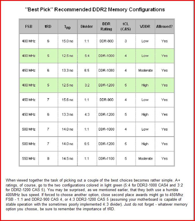

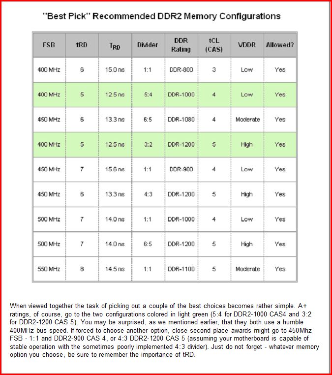

Hallo Freunde,
nach langer Suche bei AnandTech find ich fündig geworden: Dort wird ein Best-Pick DDR2 Recommanded dargestellt.
Ich bitte um Rat, wie ich einen RAM-Teiler von 6:5 bei Belassung des FSB von 450MHz im BIOS einstellen kann. Welchen Strap müsste ich wählen?
Strap 333 und dann 1080Mhz auswählen.

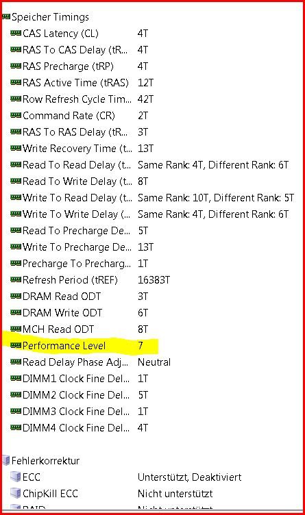

Hallo MöCkY,
beim Strap 333 und 1081MHz startet der PC nicht mehr!
Unbenommen dessen konnte ich inzwischen einen Performance-Level von 7 erreichen.
FSB445MHz*9, Strap 400, DARM-Settings Auto, DRAM-Timing 4-4-4-12, Ai Clock Twister strong, Transaction Booster aktiviert, Boost-Level 2.

P.S. Ein neuer Versuch mit deaktiviertem Transaction Booster und Relax-Level 2 brachte einen Performance Level von 12.
Ein aktivierter Transaction Booster mit einem Boost-Level 3 lässt den PC nicht mehr starten. Ich denke, ich lasse es wie oben dargestellt. Ein Performance-Level 7 ist nicht von schlechten Eltern!
