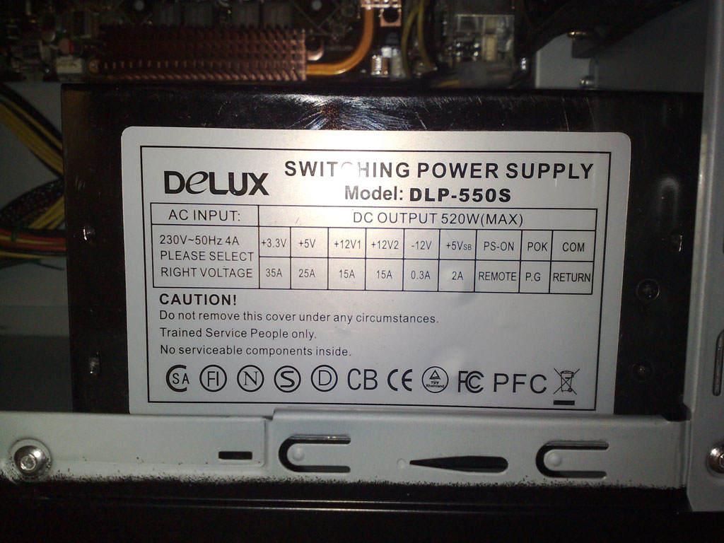

Das Netzteil ist glaub ich ein "No-Name" Teil ... i füg mal ein Foto an, ... ist das zu schwach ?

@COMMANDA
Netzteile sind ein häufig unterschätzter Faktor beim übertakten.
Mir ist deine Marke nicht bekannt, wird also wahrscheinlich irgendein Noname sein.
Vielleicht hast du ja die Möglichkeit dir kurz ein NT zu besorgen und dann zu testen.
So billig sind die Teile ja auch nicht, aber beim Neukauf würd ich auf jedenfall auf eine gute Marke achten.
Bequiet Dark Power Pro 550
oder
Corsair HX 520 oder 620
Dark Power von Bequiet und HX von Corsair haben bereits Kabelmanagment.
Du kanst natürlich auch die Straight Power oder die VX Versionen kaufen, aber die haben keines.
Dafür sind sie eben deutlich billiger.
Hab selbst das Bequiet (bei meinem Bruder) und das HX 620 verbaut (bei mir).
Das sind TOP NT und sie schließen das NT als Grund für Instabiltät aus.
Außer sie sind am abrauchen :D.
@COMMNADA,
beim Betrachten Deines Anhangbildes schoss mir für eine Sekunde die Frage durch den Kopf, ob das Netzteil ein Vorkriegsmodell ist.
Da Deine anderen Komponenten wirklich sehr gut sind, würde ich nicht ausgrechnet am Netzteil sparen. Es ist zwar etwas Spekulation, aber wenn die CPU, Mem, etc. nicht genau die Spannung bekommen, die sie brauchen, schmiert das System mit Bluescreens usw. ab.
Falls Du einen Tipp bräuchtest:
Be Quiet! DARK POWER Pro BQT P7-650W mit einer Effizienz von 83% bei 20% Auslastung, 87% bei 50 % Auslastung und 84% bei 100% Auslastung. Da kommt so schnell keiner ran.

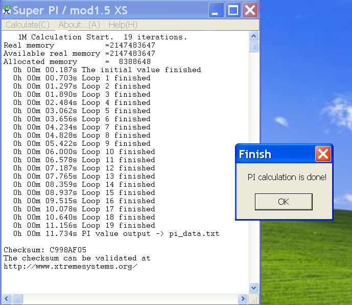

meine Ankündigung vom 30.07.08 habe ich wahr gemacht und die Benchmark-Ergebnisse SuperPi 1M, 32M einmal unter Max. Formula BIOS@1102 und ein zweites Mal unter Max. Rampage BIOS@0308 gegenüber gestellt.
Das OS war in beiden Fällen Windows XP-Home 32bit (SuperPi32M versagte auf der Vista 64bit-Plattform regelmäßig seinen Dienst).
Die RAM-Timings betrugen jeweils 5-5-5-15, FSB 445Mhz*9.
Der RAM-Teiler war beim Max. Formula BIOS 6:5, Ai Clock Twister strong, Performance-Level 7.
Beim Rampage BIOS 4:3, Ai Clock Twister stronger, Performance-Level 6.

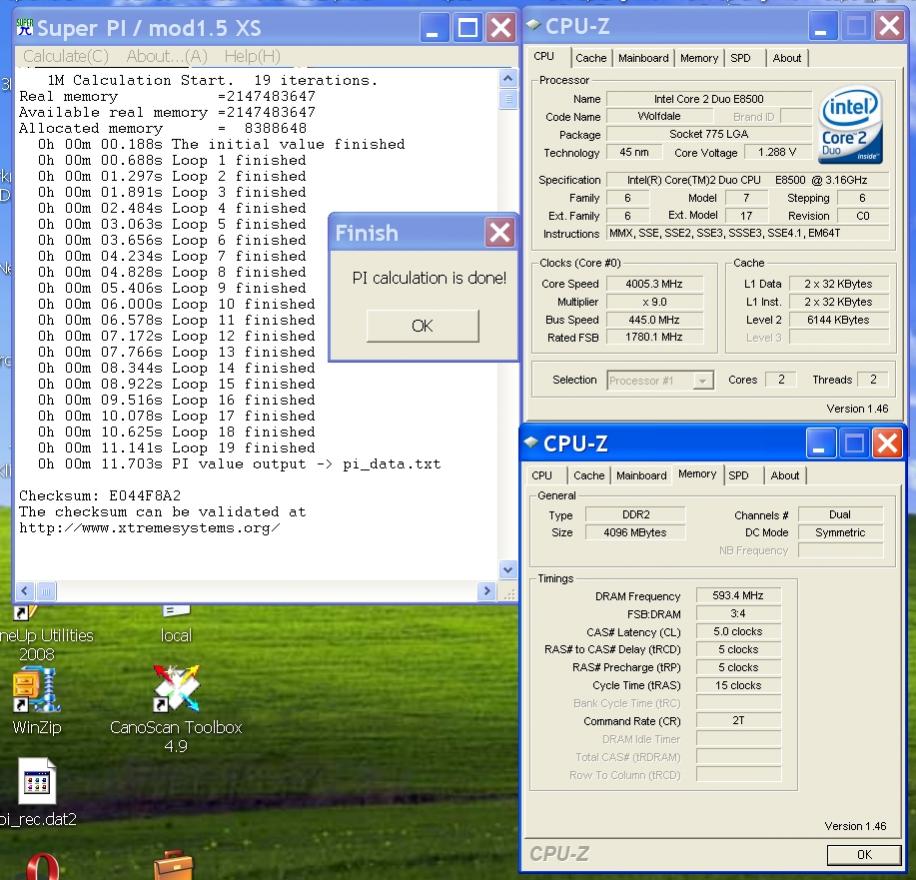

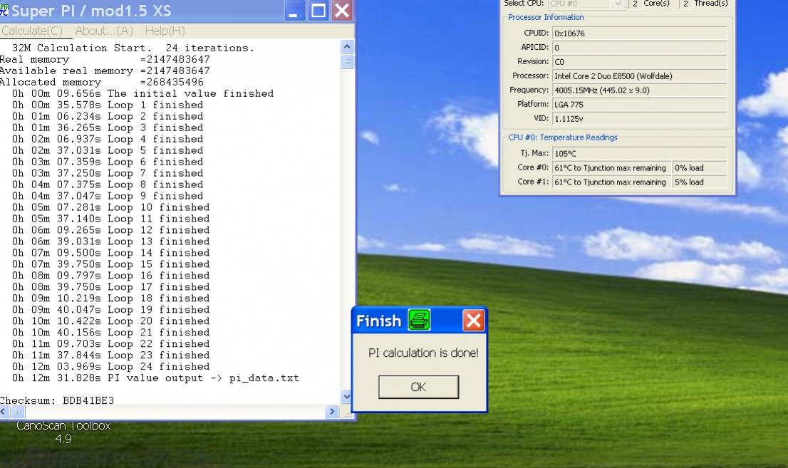

1. Rampage-BIOS SuperPi 1M:
11.703s.

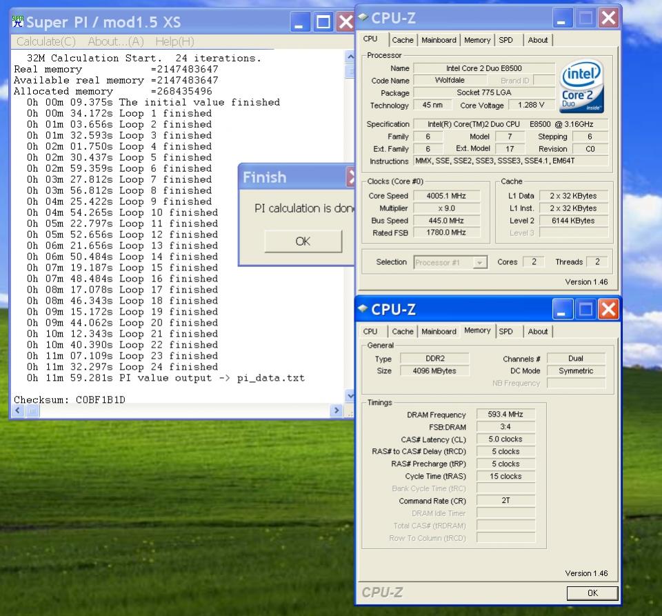

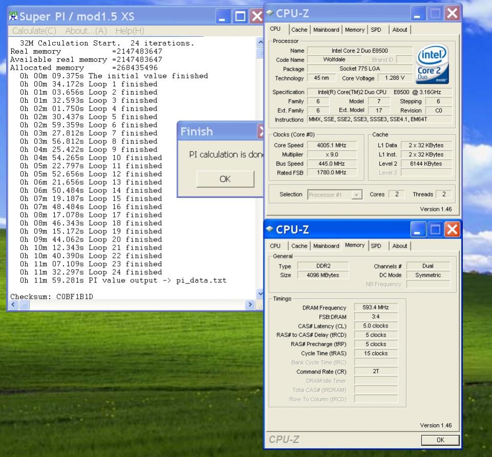

2. Rampage-BIOS SuperPi 32 M:
11m 59.281s.

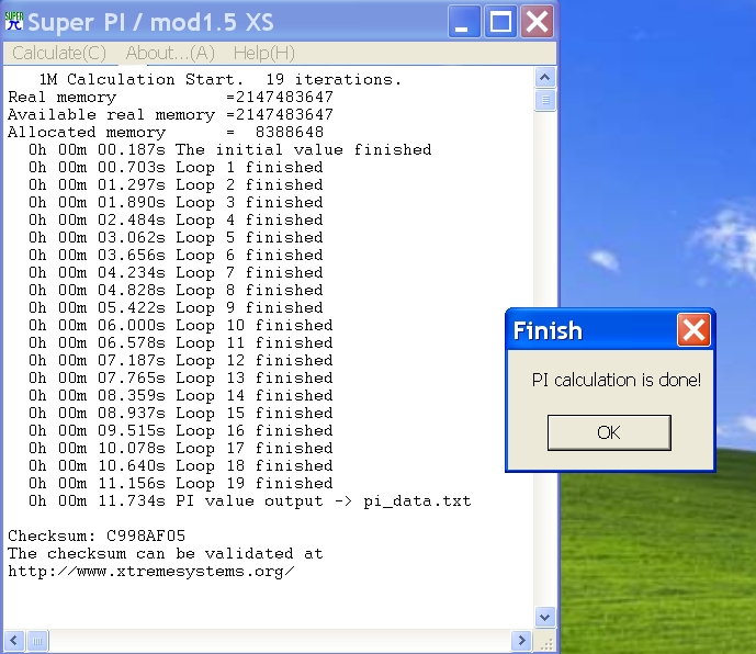

3. Max. Formula-BIOS SuperPi 1M:
11.734s.

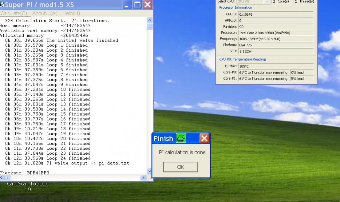

4. Max. Formula-BIOS SuperPi 32M:
12m.11.453s.

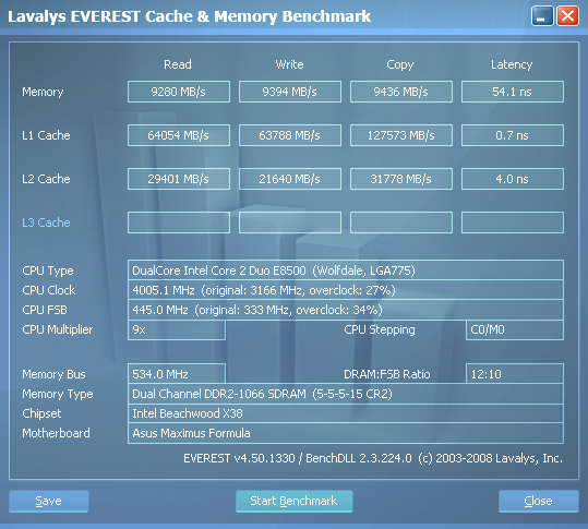

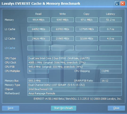

Der Datendurchsatz Rampage-BIOS -wie aus dem Anhang ersichtlich- bei:
Read 9.914, Write 9.397 und Copy 9.711 jeweils MB/s, Latency 51,2ns.
Der Datendurchsatz beim Max. Formula BIOS:
Read 9.280, Write 9.394 und Copy 9.436 jeweils MB/s, Latency 54,1ns.

1. BIOS Max. Formula, FSB 445*9, RAm-Teiler 6:5 (Membus534Mhz), Performance-Level 7:
L 1 70.266, L 2 26.007 und Mem 5.907 jeweils MB/s.
2. BIOS Rampage Formula 0308, FSB 445*9, RAM-Teiler 4:3 (Membus593MHz), Performance-Level 6:
L 1 70.265, L 2 26.007 und Mem. 6.357 (!) jeweils MB/s.

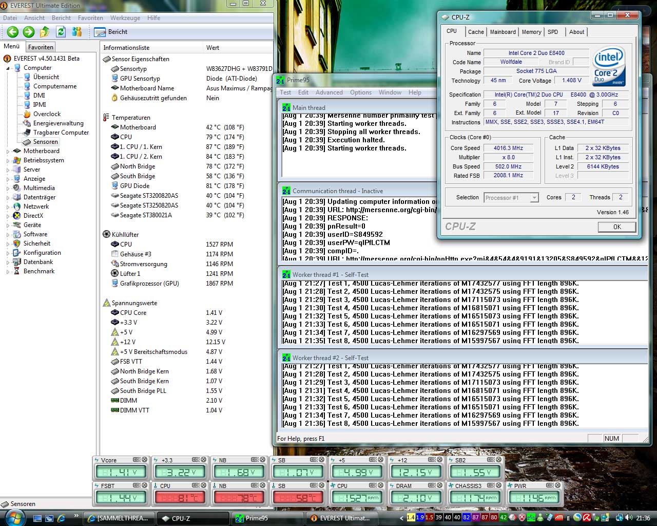

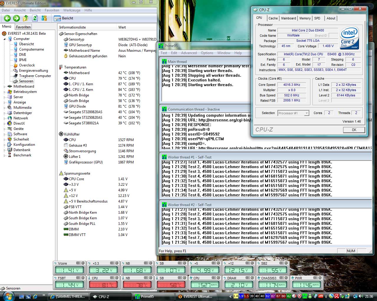

Hier ein Screenshot vom aktuellen System-Status:
EDIT:
werd noch weitertesten ... den Vcore runter und NB-V runter ... und LLC mal EIN mal AUS ... bei mir is ENABLE fast ein muss für Stabilität ... genau andersrum als wie beim Wolfdale es sein soll lt. Beschreibungen

@COMMANDA,
warum willst Du unbedingt so einen hohen FSB.
Die VCore dürfte mittelfristig viel zu hoch für die 45nm CPU sein. Stelle im BIOS 1,318V ein, das müsste -unabhängig vom FSB- genügen.
Auch die NB und FSB-Termination Volt. ist zu hoch! Dadurch hast Du auch so hohe NB-Temps. Hierzu wird berichtet, dass es bei einem FSB über 450MHz und Temps. der NB über 49°C. zu Instabilitäten kommt.
Ich denke, Deine die Instabilität Deines System liegt an den hohen Spannungen, die wiederum hohe Temps. verursachen.
Versuche doch nicht mit aller Voltage auf NB den 500er FSB zu halten.
Versuch doch 450MHz*9.
