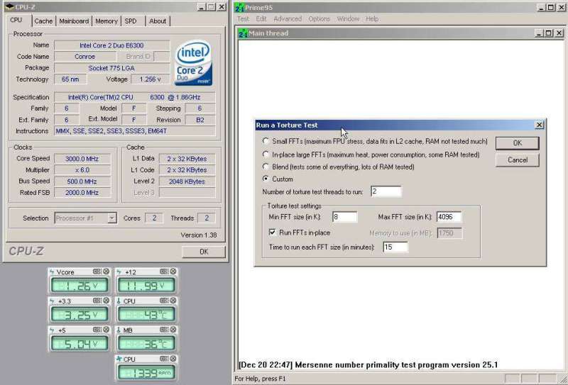

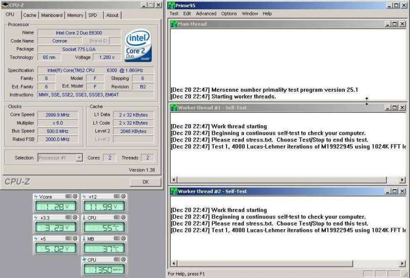

Hab mal den VDroop-Mod gemacht, mit Bleistift allerdings:
BIOS: 1,300 V
Idle ohne: 1,256 V
Last ohne: 1,240 V - 1,248 V
Last mit: 1,280 V

@zwickl-speedy: Dei Vcore Werte die ich angebe sind ausgelesene Werte unter Last und nicht im Bios eingestellte Werte. Im Bios kann ich tatsächlich nur 1.225 oder so als Minimum einstellen aber je nach Takt und Einstellungen geht er aber in der Praxis bis runter auf 1.14. Ich hoffe die Angaben sind so allgemein so üblich?
