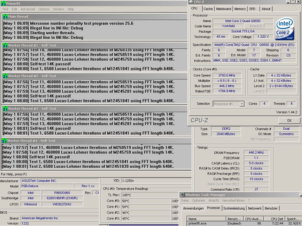

Ich bin mit dem Mobo ganz zufrieden :cool_alt:
Der Q9550 läuft auch ganz anständig und kühl mit Luft
