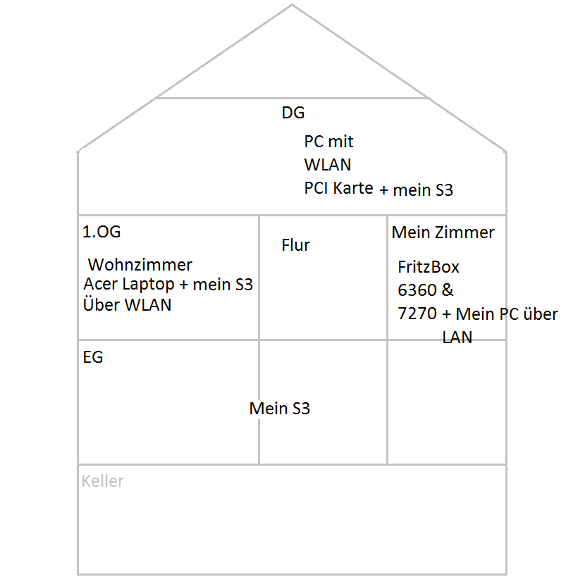

@kusa zu deinen fragen hier die Antworten
Ich möchte folgendes Verbinden 2 Laptops, 1 Samsung Galaxy S3 und 1 PC.
Bei den Antenne weiß ich leider nicht welche verbaut sind auser von dem einen PC, da ist eine WLAN PCI-Karte von D-LINK DWA-547.
Ein Laptop steht in Wohnzimmer in der 1.OG, im DG ist ein PC mit einer WLAN Karte, ein Medion Laptop und mein PC Steht neben den FritzBoxen, ja und mit mein Samsung Galaxy S3 bin ich im ganzenhaus unterwegs ^^
Warum den keine Dualband antennen ? was passiert den, wenn man eine Antenne die für 2,4 GHz ist bei 5GHz benutzt ?
Ja ich habe Internet über den Kabelanschluss 100.000 (13MB/s Down 0,800MB/s UP)
Die FritzBox 6360 ist ein mietgerät von Unitymedia wegen der Telefon KOMFORT-Option (kann man aber umbauen und wen was ist oder der Techniker kommt wieder zurückbauen ^^)
Grüße
Ich würde es dir nicht raten an einem Mietgerät auch nur irgendetwas zu ändern, denn es wird dir spätestens bei Vertragsende und Rückgabe der 6360 teuer zu stehen kommen.
Unter Zusammenfassung würde ich verstehen, daß du kurz beschreibst, was momentan realisiert ist und mit welchem Erfolg es funktioniert.
Die Leistung die von der Fritzbox ausgeht kannst du ja nur im geringen Maße über die Software beeinflussen.
Ein Rundstrahler wird daher nur eine bedingt besser Ausleuchtung deiner Wohnung erzielen.
Die dB-Gewimme werden ja in der Regel durch einen gerigeren H- oder V-Winkel erzielt.
Ich würde dir Repeater empfehlen, wenn du wirklich Rundstrahler einsetzen musst.

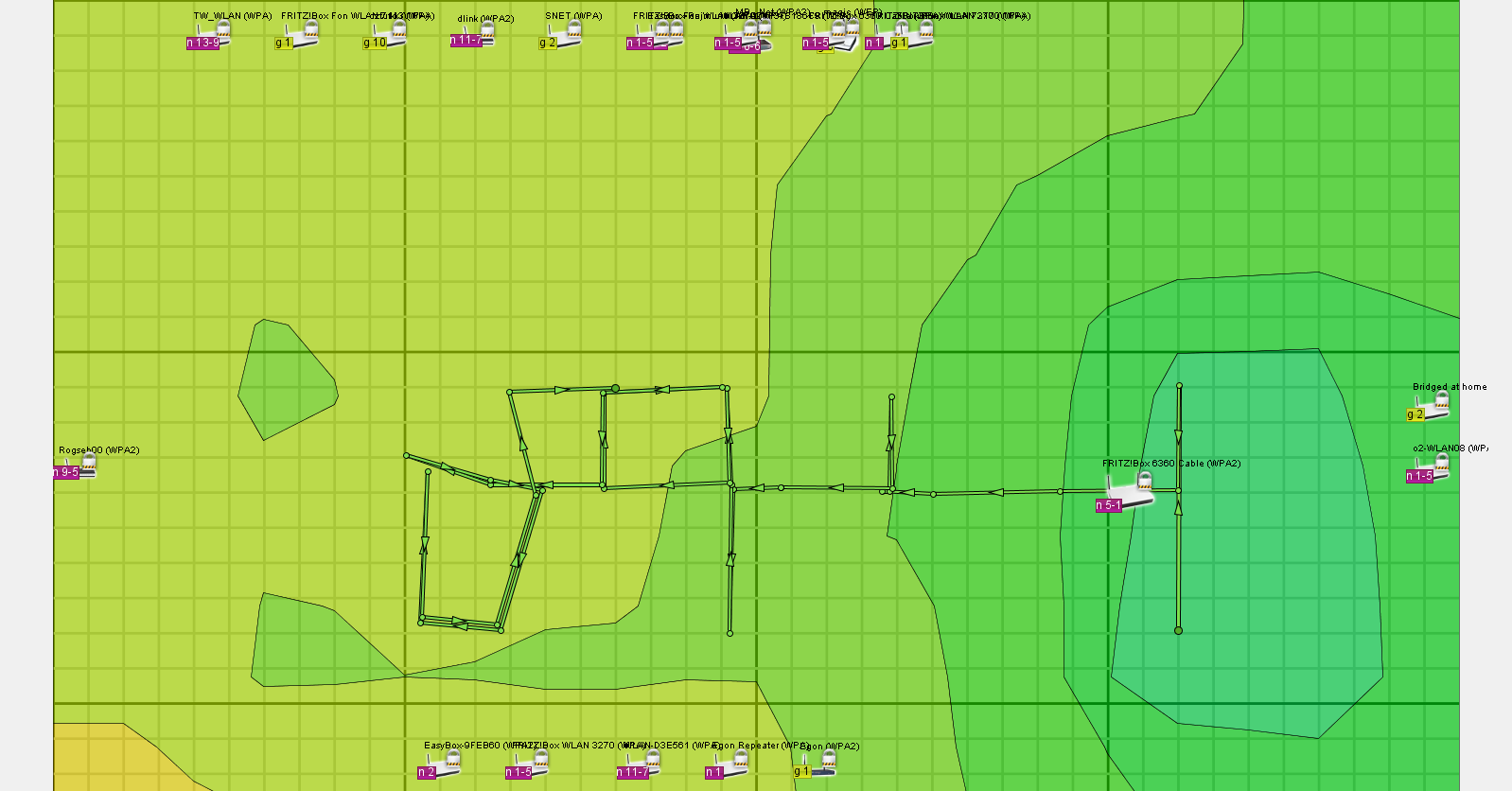

wie miac schon geschrieben hat, müssen wir erst einmal wissen was bei dir zzt. funktioniert und was nicht.
Wo hast du im Moment guten Empfang, wo nicht?
Wo braucht du unbedingt Empfangsverbesserung?
Optimal wäre es, wenn du mit HeatMapper auf einem der Laptops, die Räume auf allen Etagen abgehst und hier die Screenshots einstellen würdest.
Optimales WLAN mit HeatMapper (magnus.de)
WLAN optimieren (magnus.de, connect)

EG ist doch erstmal nicht so wichtig da im EG ja meine Oma wohnt
1.OG Wohnzimmer und DG da müsste man den Empfang verbessern

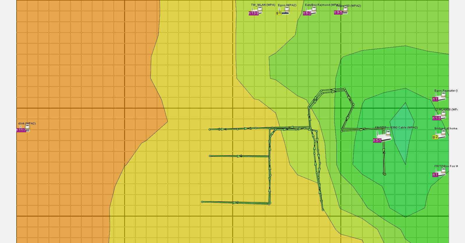

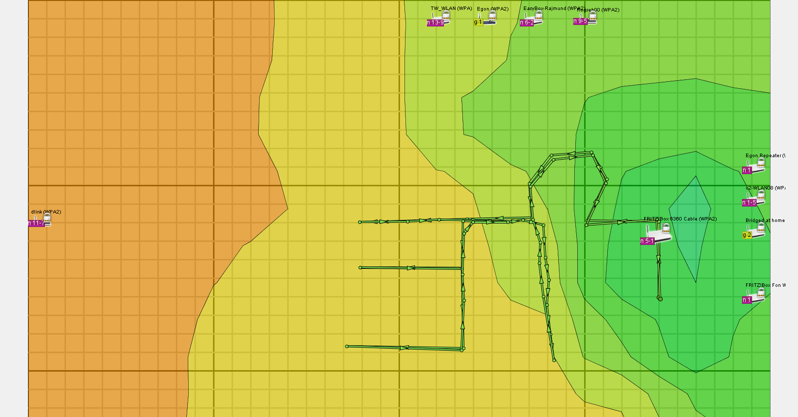

Mit HeatMapper habe ich jetzt nur das 1.OG und DG getested EG hab ich vergessen zu testen
Momentan benutze ich nur die 6360 diese hatte endlich das update Fritz OS 5.50 und die neue WDS funktion hab diese aber noch nie getested
PC-Karte ist von D-Link DWA-547
Nur mein S3 kan 5 GHz Die anderen geräte müsste ich erst aufrüsten
Kabel werde ich in EG und DG legen wenn ich mal wieder Renoviere
Grüße

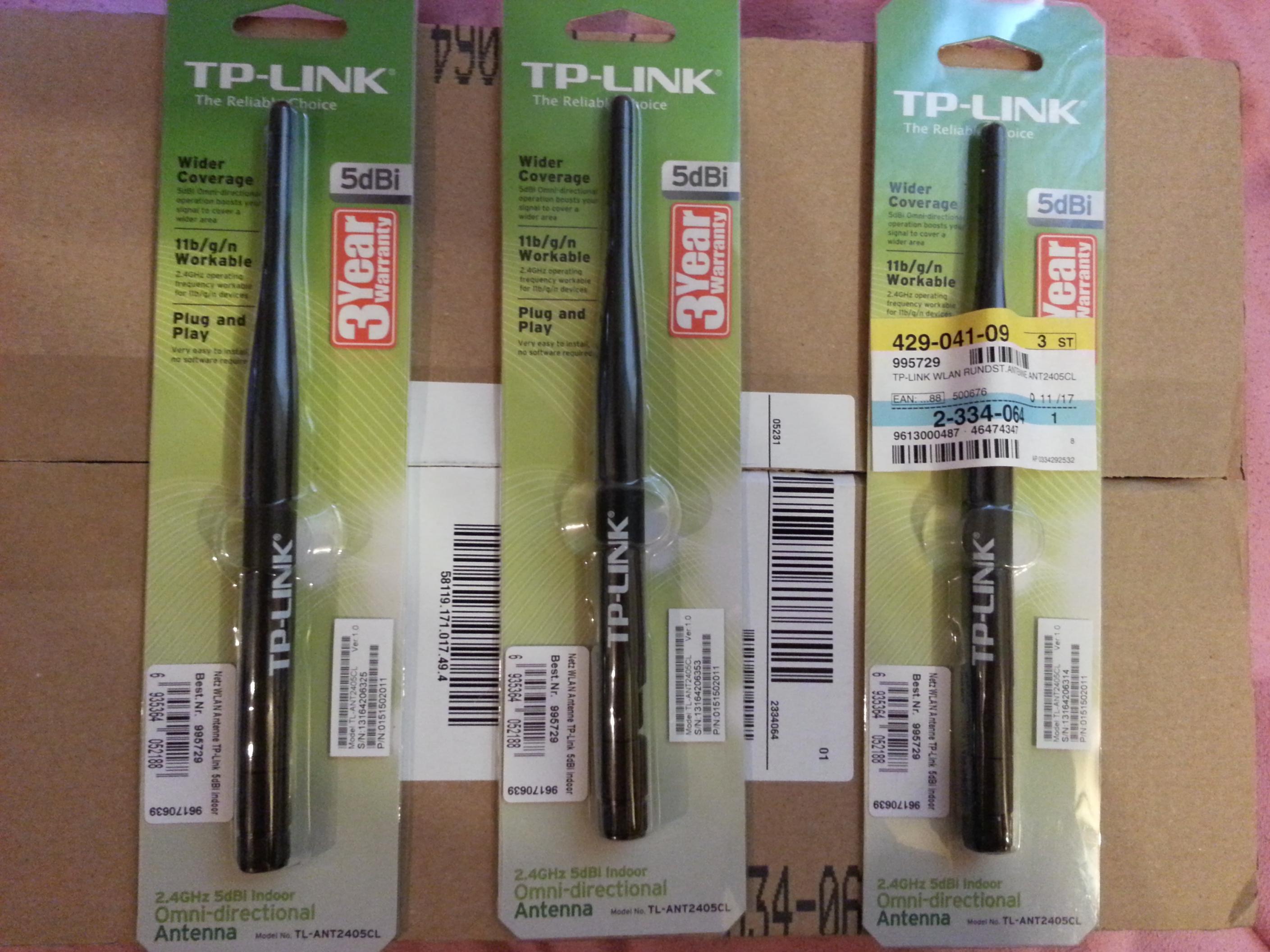

für die PC Karte nimm drei von diesen Antennen:
TP-Link TL-ANT2405C, 5dBi
https://www.computerbase.de/preisvergleich/tp-link-tl-ant2405c-a345411.html
Für die Fritz 6360 nimm zwei von diesen Antennen:
TP-Link TL-ANT2405CL, 5dBi
https://www.computerbase.de/preisvergleich/tp-link-tl-ant2405cl-a580449.html
Für die 6360 brauchst du noch zwei Pigtails:
hier:
http://varia-store.com/Antennen/Ant...passend-fuer-FRITZbox-und-Speedport::611.html
oder hier:
http://www.wlan-shop24.de/FritzBox-Speedport-Umbauset-mit-Gehaeuse-Clip
Wenn du mit der 7270 rumexperimentieren möchtest, brauchst du noch zwei Pigtails, für die beiden äußeren Antennen und entsprechende Antennen, siehe oben.
Umbau-Anleitung:
http://www.wlan-shop24.de/download/umbauset/umbauset.pdf
Probiere verschiedene Ausrichtungen der Antennen aus und poste hier das Ergebnis.

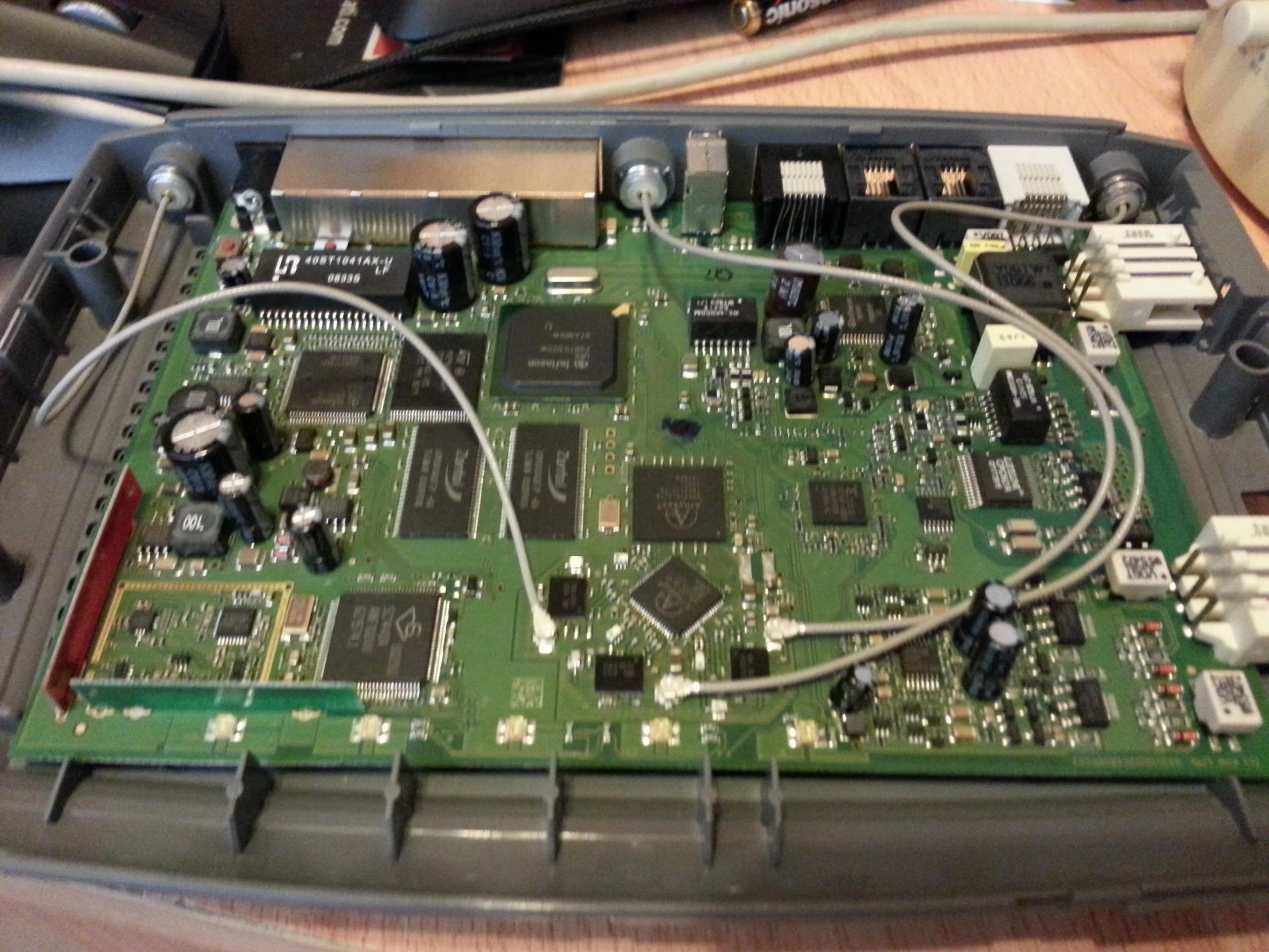

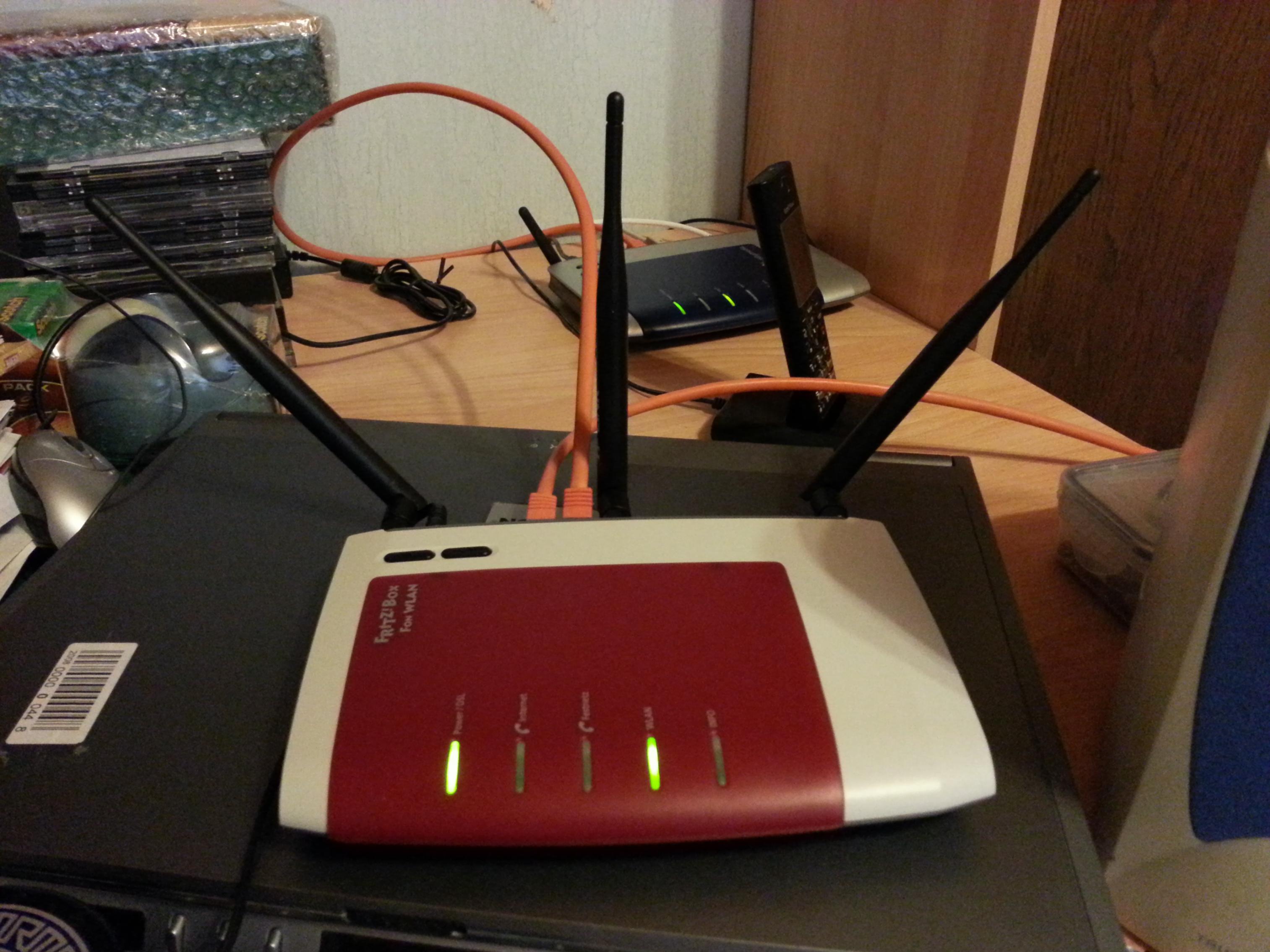

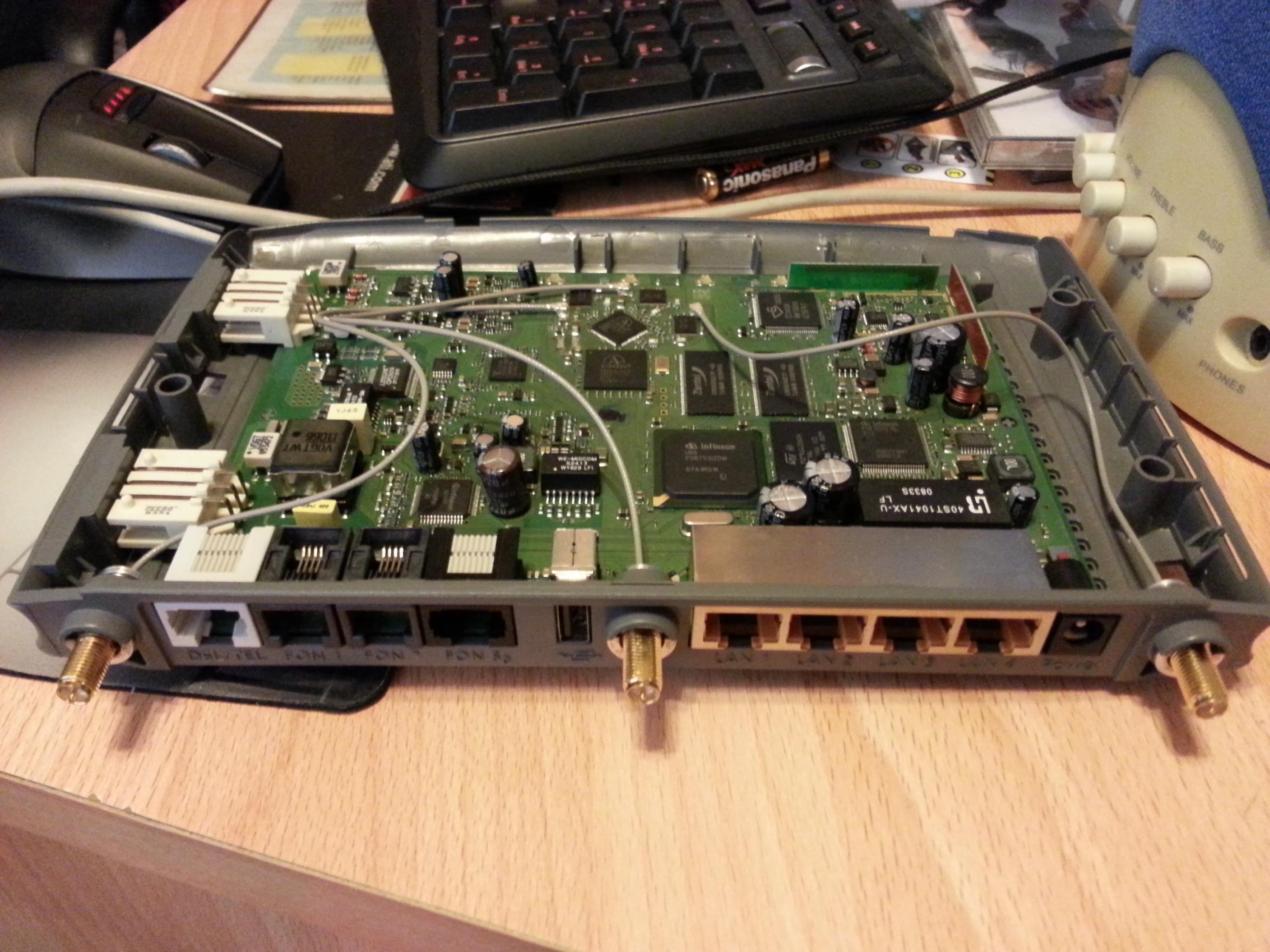

Ich habe erstmal die 7270 Umgebaut zum testen =)
verwendet habe ich drei Pigtails von:
http://www.edv-schuster.de/contents/de/d151.html
und drei von diesen Antennen:
http://www.conrad.de/ce/de/product/...dBi-Indoor-Rundstrahlantenne/SHOP_AREA_17182?
und ergebnis mit dem S3 im Wohnzimmer, ich habe jetzt mehr und einen Stabilen Empfang :D und der Laptop im Wohnzimmer hat jetzt auch eine bessere verbindung. Danke für die Hilfe :)
ich werde aber auch noch die 6360 umbauen und noch gucken mit dem PC im DG da ist es gerade zu Heiß im Sommer ^^
gibt es noch bessere 5dBi antennen für 2,4 GHz und 5 GHz als die von TP-Link ?
und noch bessere Pigtails ?
Fritzbox 7270 umbau 1.1.jpgFritzbox 7270 umbau 1.2.jpgAntennen.jpgFritzbox 7270 Nach umbau.jpg
Lies das letzte Posting von mir, den Umbau der mittleren Antenne hättest du dir sparen können.
Wozu 5GHz, das kann doch nur dein S3.
Die Boxen können beide nur entweder 2,4GHz oder 5GHz, nicht beides simultan. Das können nur die großen Boxen, zb die 7390.
