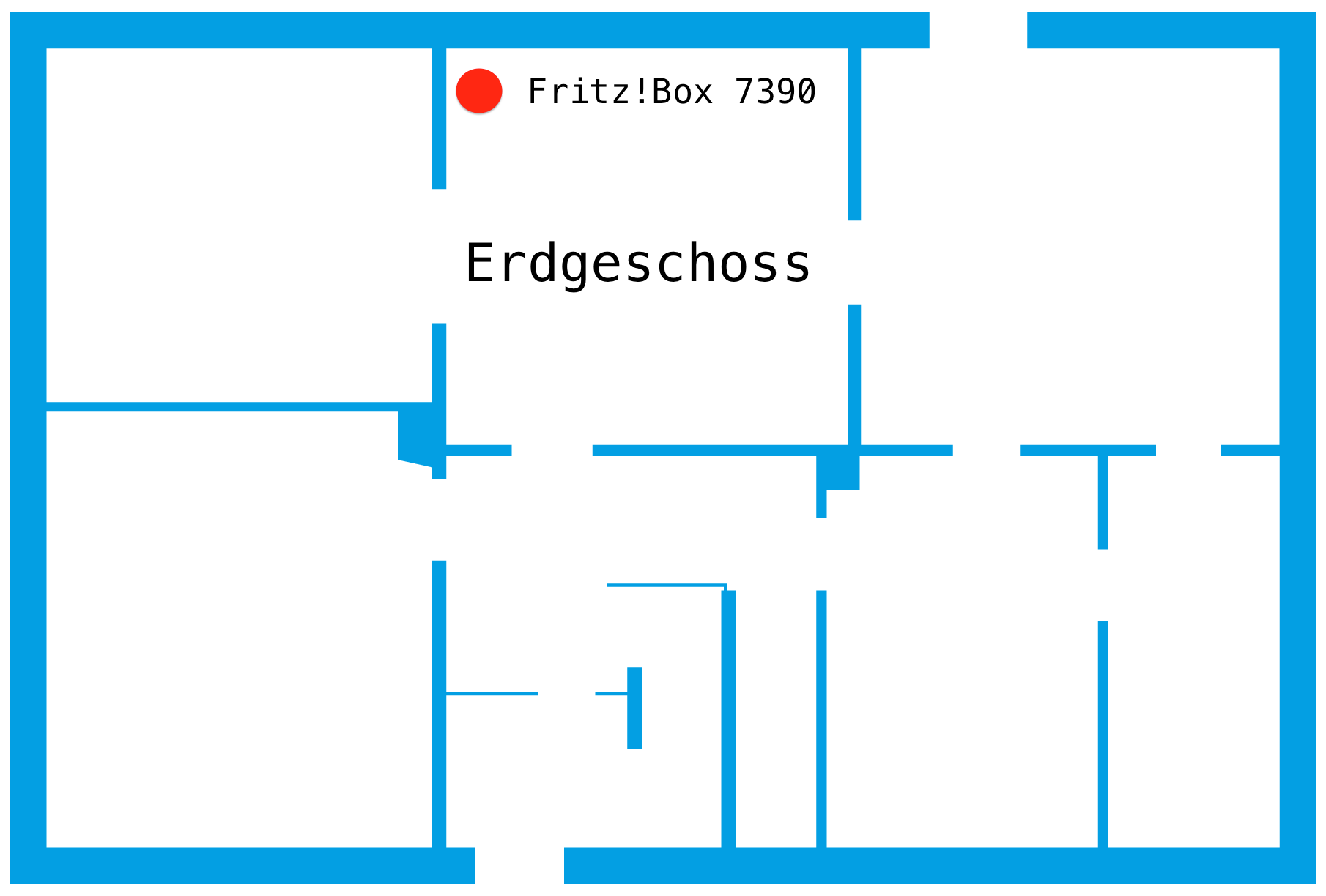

Also das ist der Plan von unserem mittleren Stockwerk und der Router ist eingezeichnet:
Der Standort ist aber fest, weil wir nur dort einen Internetanschluss haben. Jetzt gibt es noch drüber und drunter jeweils ein Stockwerk.
Ist eine Rundstrahlantenne trotzdem nichts? Ich stelle mir das am einfachsten vor, weil ich mich nicht gut auskenne mit dem Ausrichten der Antenne.

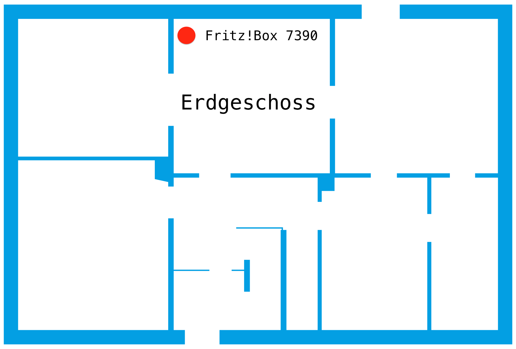

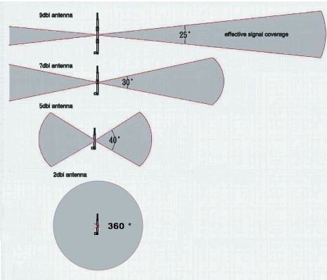

Hallo, das was eremit007 schreibt ist richtig, er meint das hier:

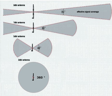

Je länger die Antenne umso kleiner der Öffnungswinkel.
Das funktioniert gut auf einer Etage, die Etagen drunter und drüber bekommen ehr weniger ab, wenn die Antennen senkrecht stehen. Man könnte eine Antenne kippen also schräg stellen.
Irgendwie sieht die von dir verlinkte Antenne nach 8 oder 9 dbi aus.
So was ist geeigneter, ich war heute morgen noch nicht ganz wach, als ich geantwortet habe.
