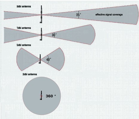

Die 9 dbi Antenne hat einen viel geringeren Öffnungswinkel, das ist dir klar? (siehe Grafik unten) Da muss die Antenne, wenn sie senkrecht steht, möglichst auf gleicher Höhe, wie die Antenne des APs sein! Ist das bei dir der Fall? Ansonsten könnte kippen der Antenne helfen.
