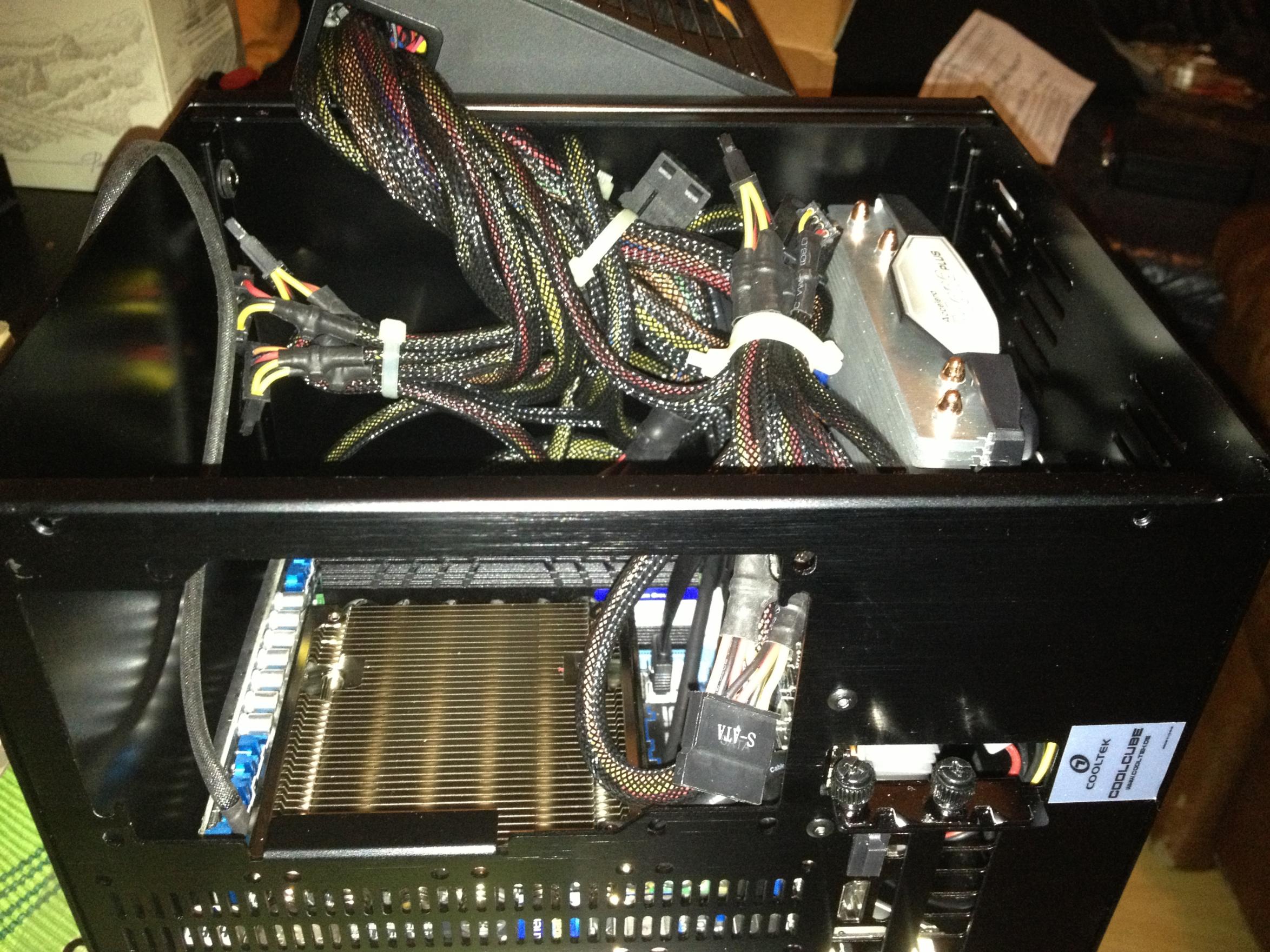

hier noch ein Bild zwecks der umgebauten Graka (leider nur Handycam)

dürfte ich fragen welchen CPU kühler du verbaut hast ? was meins du mit umgebauten Graka hast du nun eine verbaut oder nicht?

Ich habe eine EVGA GTX670 Referenzkarte und den umgebaut mit einem Arctic Mono Plus Kühler.
