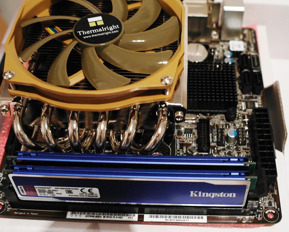

Eine Frage zum Thermalright AXP-100 CPU-Kühler:
Macht der Kühler Probleme mit höherem RAM? Hat da jemand Erfahrungswerte? Ich habe nämlich die RipJaws von G.Skill und die Höhe macht mir bei meinem Mini-ITX Board sorgen D:

Ja Du wirst massiv Problemen bekommen. Kühler verzeiht nur Low Profile-Speichern. Allerdings kann ich die Aussage nur für mein Mainboard treffen, da kann ich nur 1 Modul mit "Aufsatz" verwenden.

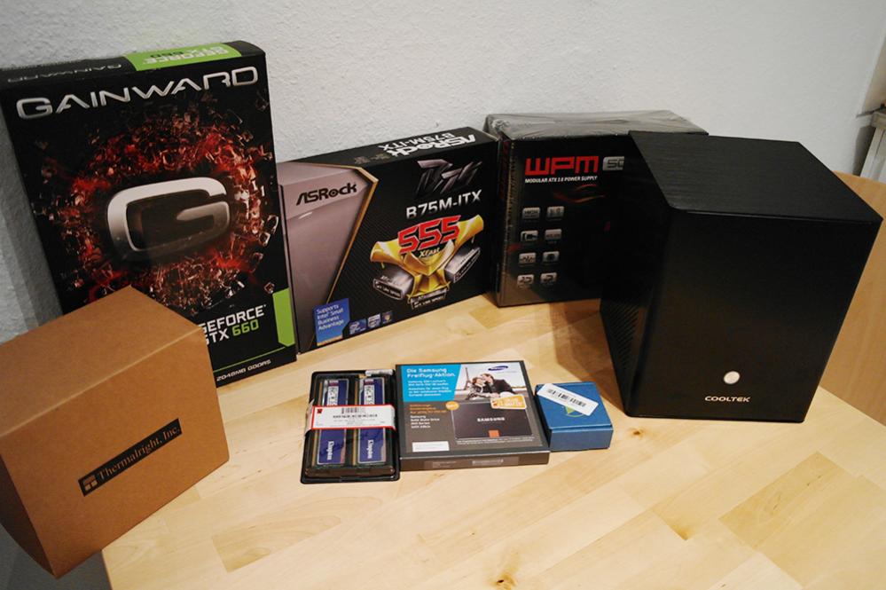

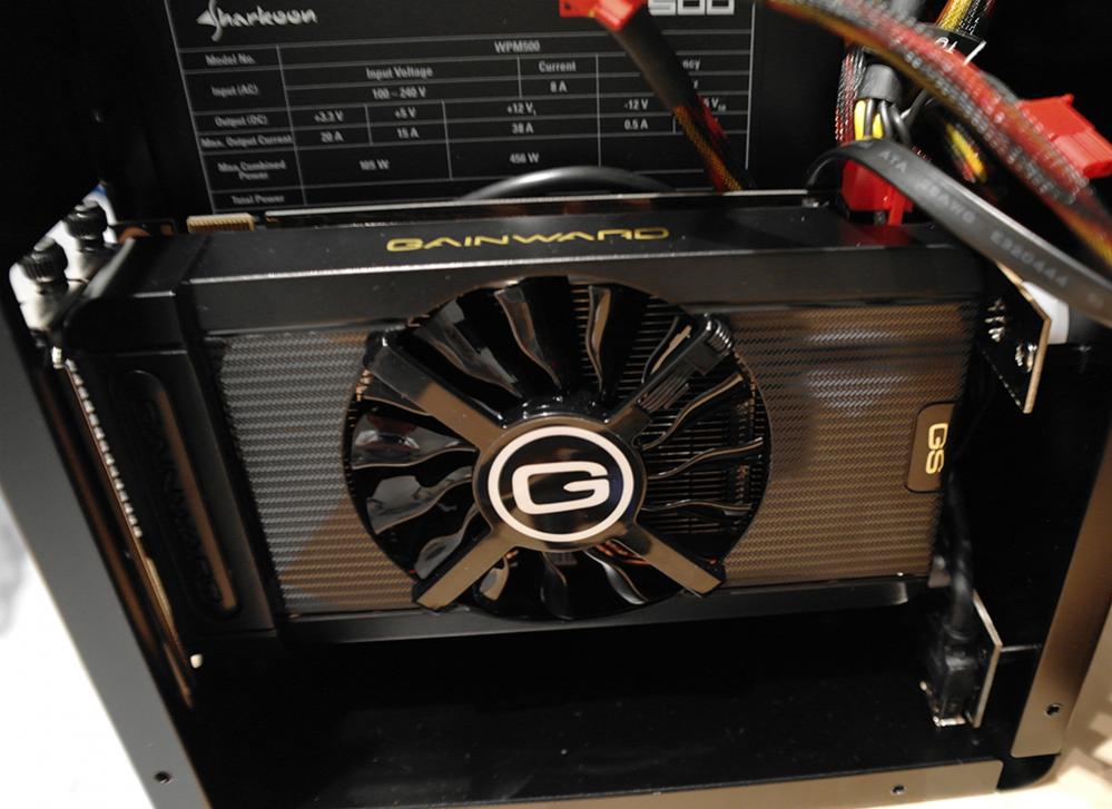

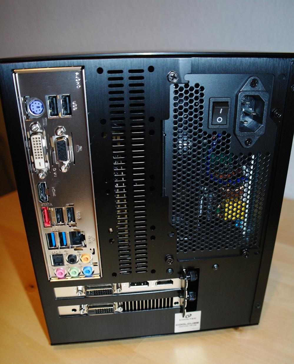

So, ich hab endlich alles an Hardware beisammen und konnte gestern den kleinen Rechner zusammenbauen. Der Rechner ist nur fürs Gaming gedacht.
Hier ist meine Konfig:
- Cooltek Coolcube
- Intel Core i5 3450 3,1 Ghz
- Asrock B75M-ITX
- Gainward GTX 660 Golden Sample
- Thermaltake AXP-100 LowProfile
- 8GB Kingston HyperX DDR3 (2x4GB)
- Samsung SSD 840 Basic 250GB
- Sharkoon WPM500
- Windows 8
Einbau:
Bei einem so kleinen Rechner muss man vorher alle Komponenten abstimmen, damit sie auch in das Gehäuse passen. Worauf man besonders achten muss, ist die Länge der Grafikkarte und die Höhe des CPU-Kühlers. In meinem Fall ist die Gainward GTX 660 GS 180mm lang, passt also perfekt ins Gehäuse. Es würden aber auch Grafikkarten bis 200mm in das Gehäuse passen. Bei dem CPU Kühler habe ich den Thermaltake AXP-100 LowProfile gewählt, wie viele hier. Der Kühler passt mit seiner Höhe von 59mm gut in das Gehäuse und hat noch genug Platz für die Luftzirkulation. Ich bin wie folgt vorgegangen, sicherlich gibt es bessere Methoden, aber so hat bei mir alles geklappt:
1.) Coolcube - Seitenwand und Boden abnehmen
2.) Festplatte bzw. SSD (ich hatte nur die SSD) am Boden anbringen, Mainboard Blende im Coolcube anbringen
3.) CPU und RAM auf Mainboard installieren
4.) 4poliger Stromstecker für den CPU vom Netzteil und HD Audio Kabel vom Coolcube am Mainboard anschließen (Achtung, nach Installation des CPU-Kühlers, in diesem Fall queer, kommt man nicht mehr an diese Stellen ran.
5.) CPU-Kühler installiert - erst Verankerung, dann Kühlkörper und dann Lüfter. Dieser Punkt war der komplizierteste, ich empfehle einen kleinen, ganz leicht magnetischen Schraubenzieher zu benutzten, sonst kann man die Schrauben nur schwer einsetzten.
6.) Mainboard im Coolcube festschrauben

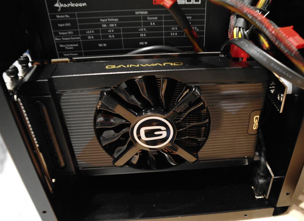

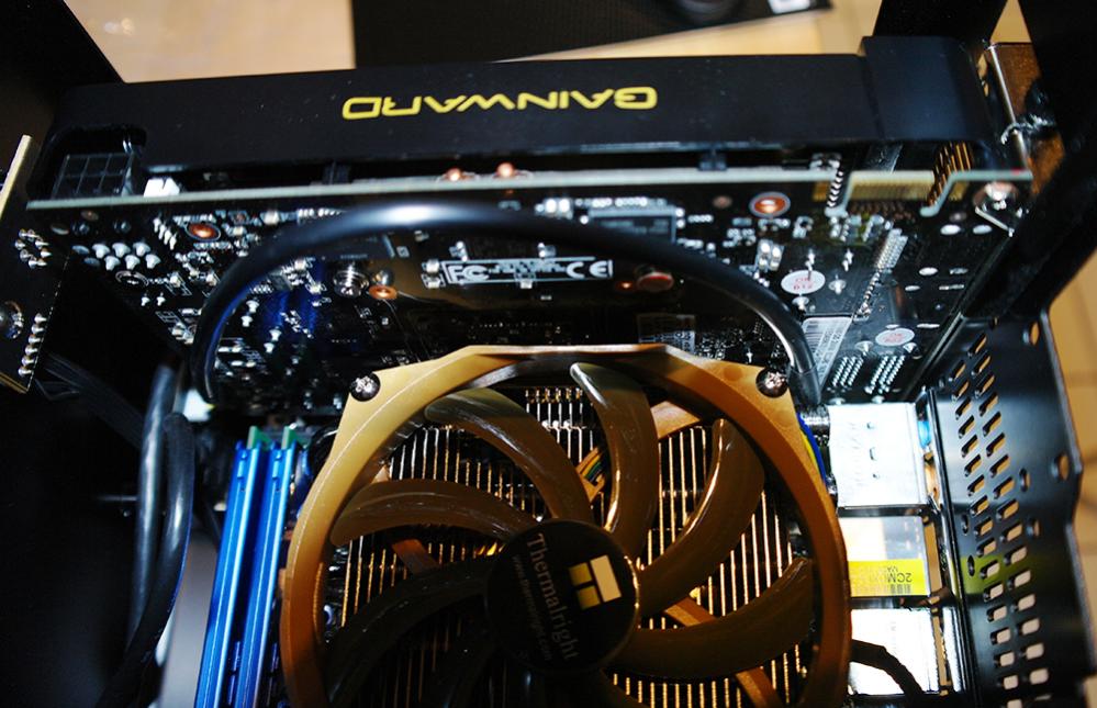

7.) Grafikkarte in den Coolcube setzten und auf dem Mainboard einsetzten – zwischen CPU Kühler und Grafikkarte ist kaum Platz vorhanden, man muss die Grafikkarte mit ein wenig Druck einsetzten
8.) USB 3.0 Stecker ins Mainboard stecken
9.) SATA Kabel einstecken und mit SSD verbinden

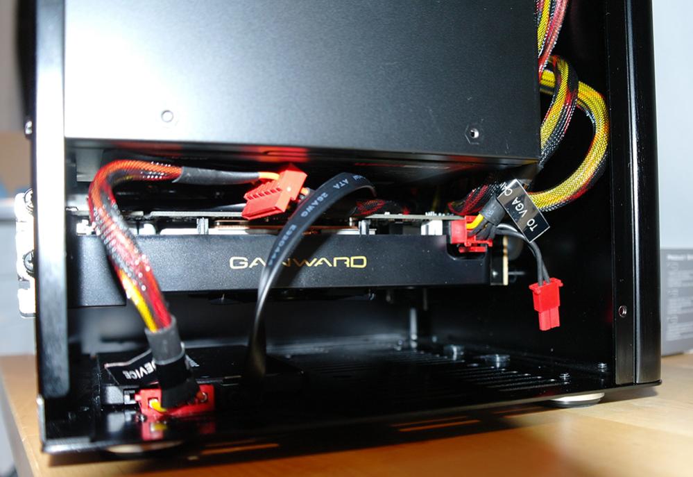

10.) Mainboard, Grafikkarte und SSD mit dem Netzteil verbinden
11.) Alle Kabel des Netzteils im Inneren des Gehäusen Richtung Vorderseite platzieren - so weit möglich
12.) Netzteil schräg einsetzten und dann mit dem Gehäuse verschrauben
13.) Boden mit SSD anschrauben und Seitenwand wieder einsetzten
14.) Per Externes Laufwerk oder USB Stick Windows installieren
Fertig!
Das Ganze hat ca. 2 Stunden gedauert.
Betrieb:
Ist der Coolcube erstmal auf dem Schreibtisch platziert und angeschlossen, kann es endlich losgehen. Die Windows Installation dauerte mit externem DVD-Laufwerk ca. 20 Minuten. Danach habe ich erstmal die üblichen Verdächtigen runtergeladen (Firefox, Steam, usw.). Was mir sehr gut gefällt, ist das der Rechner dank der Samsung SSD und Windows 8 nur ca. 4 Sekunden braucht, um voll einsatzbereit zu sein. Natürlich wird sich der Wert verändern, wenn mehr auf dem Rechner installiert ist, aber ich wollte ihn ja sowieso nur fürs Gaming.
Lautstärke:
Dieser Punkt ist ja immer subjektiv, aber ich höre den CPU Kühler, wenn alles andere im Raum ruhig ist. Das Geräusch ist aber nicht störend. Andere Geräusche wie Netzteil oder Grafikkarte kann ich nicht wahrnehmen. So fern man den Sound in Spielen oder wie ich, immer die Musik an hat, hört man den kleinen Cube nicht mehr. Wenn es mehr Auswahl an CPU-Lüftern dieser Größenordnung gibt, kann man ihn ja immernoch wechseln.
Gaming/Perfomance:
Kommen wir mal zu den wichtigsten Themen, Gaming bzw. Perfomance. Dank SSD startet das Betriebssystem und die Software natürlich sehr schnell. Alle meine Spiele (Battlefield 3, Max Payne 3, Tomb Raider, usw.) kann ich in sehr hohen Details spielen, es ist ein wahrer Traum! Die Temperatur hält sich dabei auch in Grenzen. Folgende Werte habe ich per SpeedFan und MSI Afterburner herausbekommen:
IDLE:
CPU: 34°
GPU: dauerhaft bei 35°
Last (Battlefield 3 - Full HD - Ultra Settings):
CPU: 55°
GPU: steigt auf maximal 75°
Hier ein paar Games durchgetestet mit Fraps (neuster Nvidia Grafiktreiber):
Battlefield 3 - FullHD - Ultra Settings - Mehrspieler: dauerhaft 50-60 fps
Tomb Raider (2013) - FullHD - Höchste Qualität - Schöne Haare: 40 fps - im Kampf mit 20 Gegnern: zwischen 30-40 fps
Max Payne 3 - FulHD - Höchste Qualität: dauerhaft 35-40 fps
Skyrim - FullHD - Höchste Qualität: dauerhaft 60 fps
Ich hätte selbst nicht gedacht, dass die Grafikkarte all diese Einstellungen so gut schafft, aber da freut man sich ja noch mehr.
Fazit:
Pro:
+ Design
+ Moderne Hardware lässt sich ohne Probleme in das Gehäuse bekommen (siehe Cons)
+ Gaming Leistung steht einem großen Bruder nicht nach
+ Passt auf jeden Schreibtisch, sogar in ein Bücherregal
+ USB 3.0
+ günstiger Preis des Gehäuses
Cons:
- Kein Platz für ein Laufwerk
- Beschränkung der Grafikkarten/Lüfter wegen der Größe
- CPU Lüfter hörbar
Der Test/Fazit ist natürlich subjektiv, aber ich finde, dass ganze ist eine Überlegung wert, wenn man kein Laufwerk mehr braucht. Preislich war das ganze bei ca. 850€.

Hast du schon einmal überlegt, den Lüfter des AXP100 durch einen mit 25mm Tiefe zu ersetzen? Der sollte bei gleichen Drehzahlen deutlich mehr Luft schaufeln und könnte dann womöglich langsamer (und damit leiser) laufen als der Originallüfter.LynQ schrieb:Cons:

Oder einen Silentwings 2 PWM, der hat ein etwas besseres Lager, ist aber auch ein wenig teurer.
