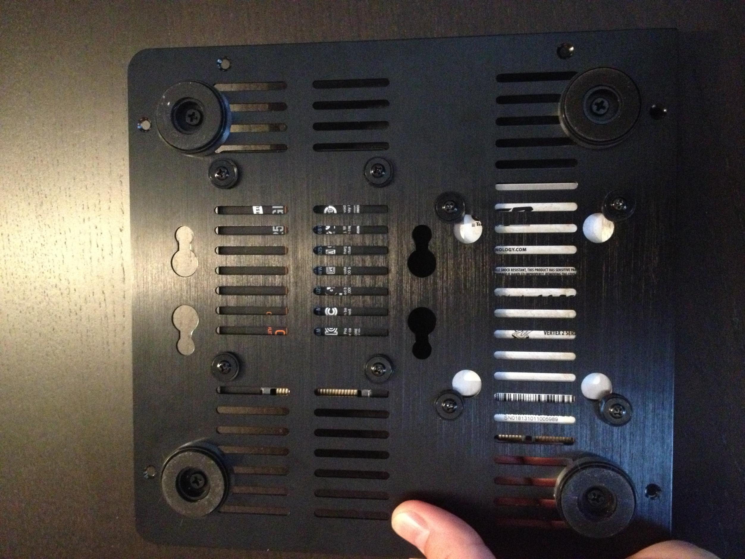

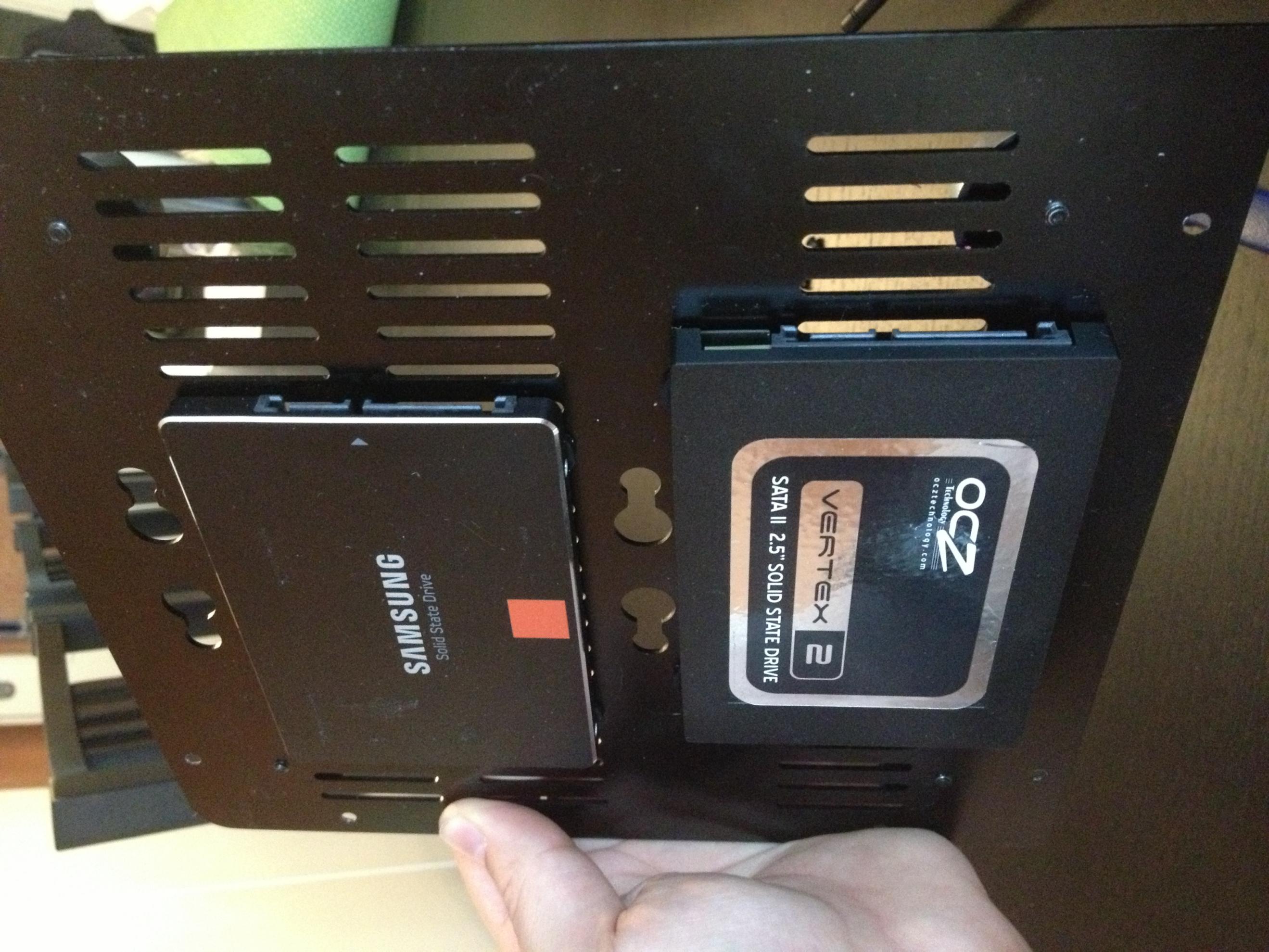

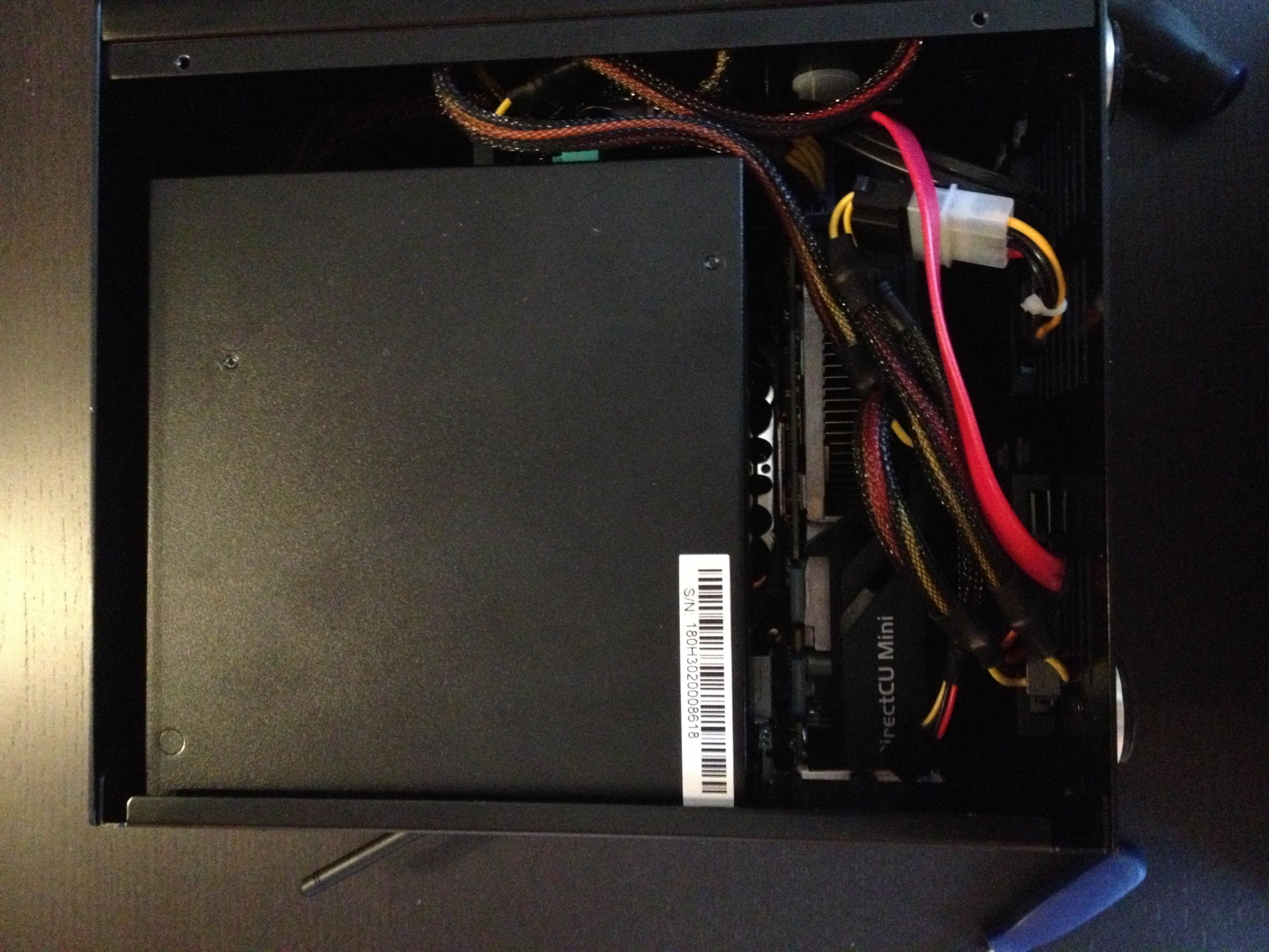

@Mp<the boss>: 3,5'' HDD könnte sehr eng werden. Siehe Bilder.
Wenn es geht also lieber eine 2,5'' HDD nehmen...
Habe eine M4 mit 64GB für das System/Programme/teils Spiele und eine M7 mit 640GB für den Rest.
Wollte eigentlich eine F3 mit 1TB rein stecken, aber... Naja. Besser so die 5400RPM 2,5'' ist deutlich leiser.

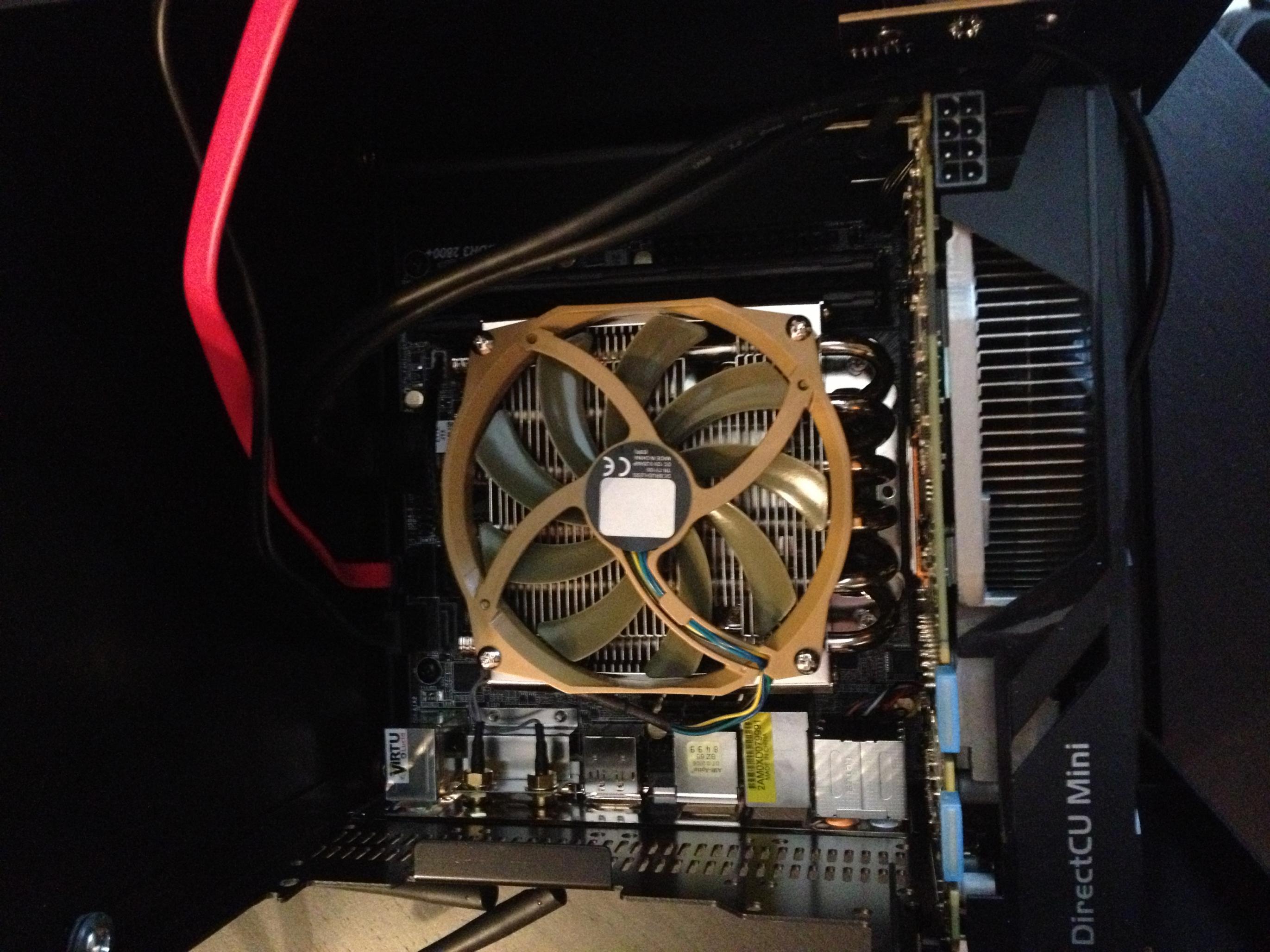

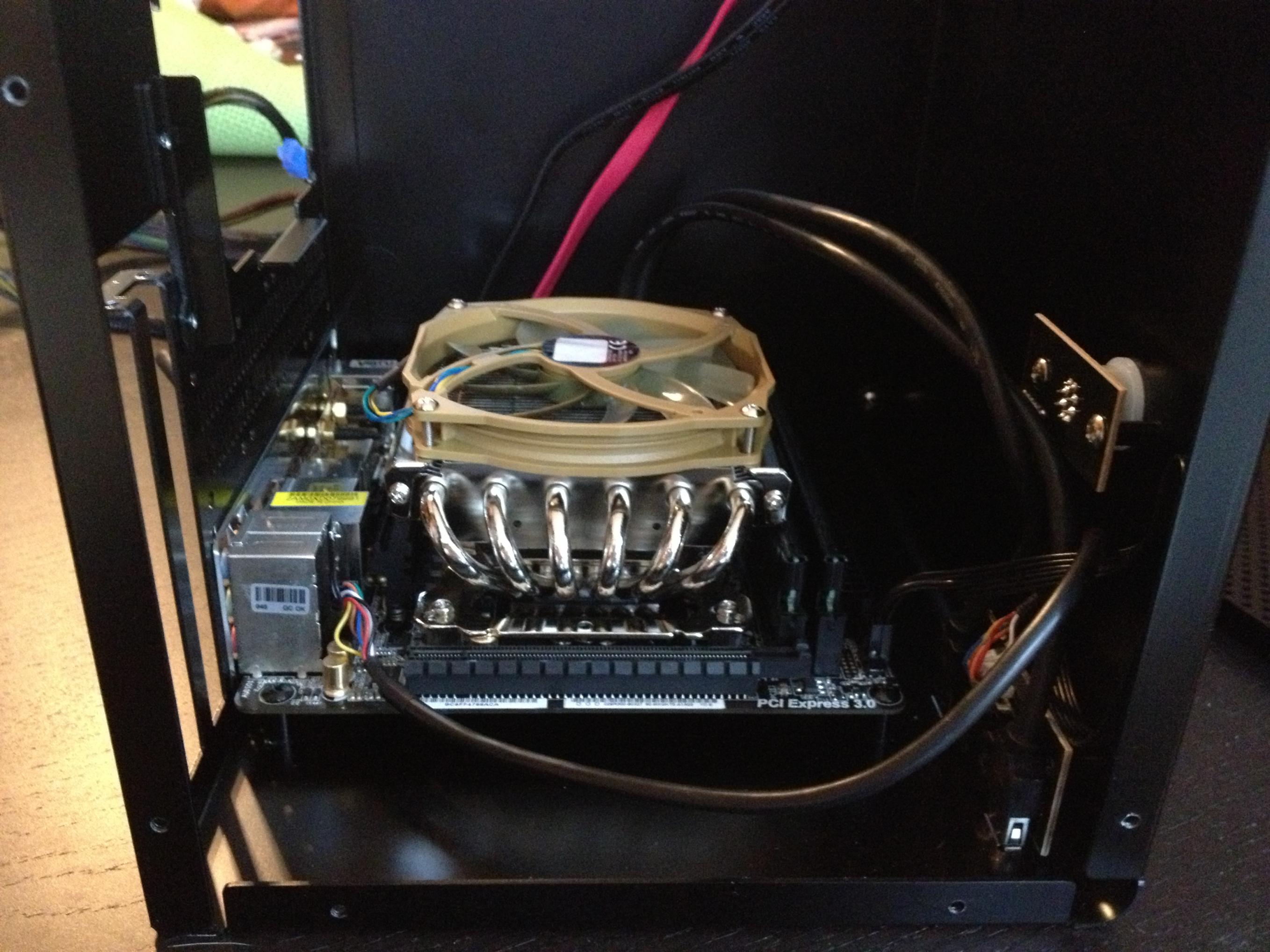

Hi Leute,

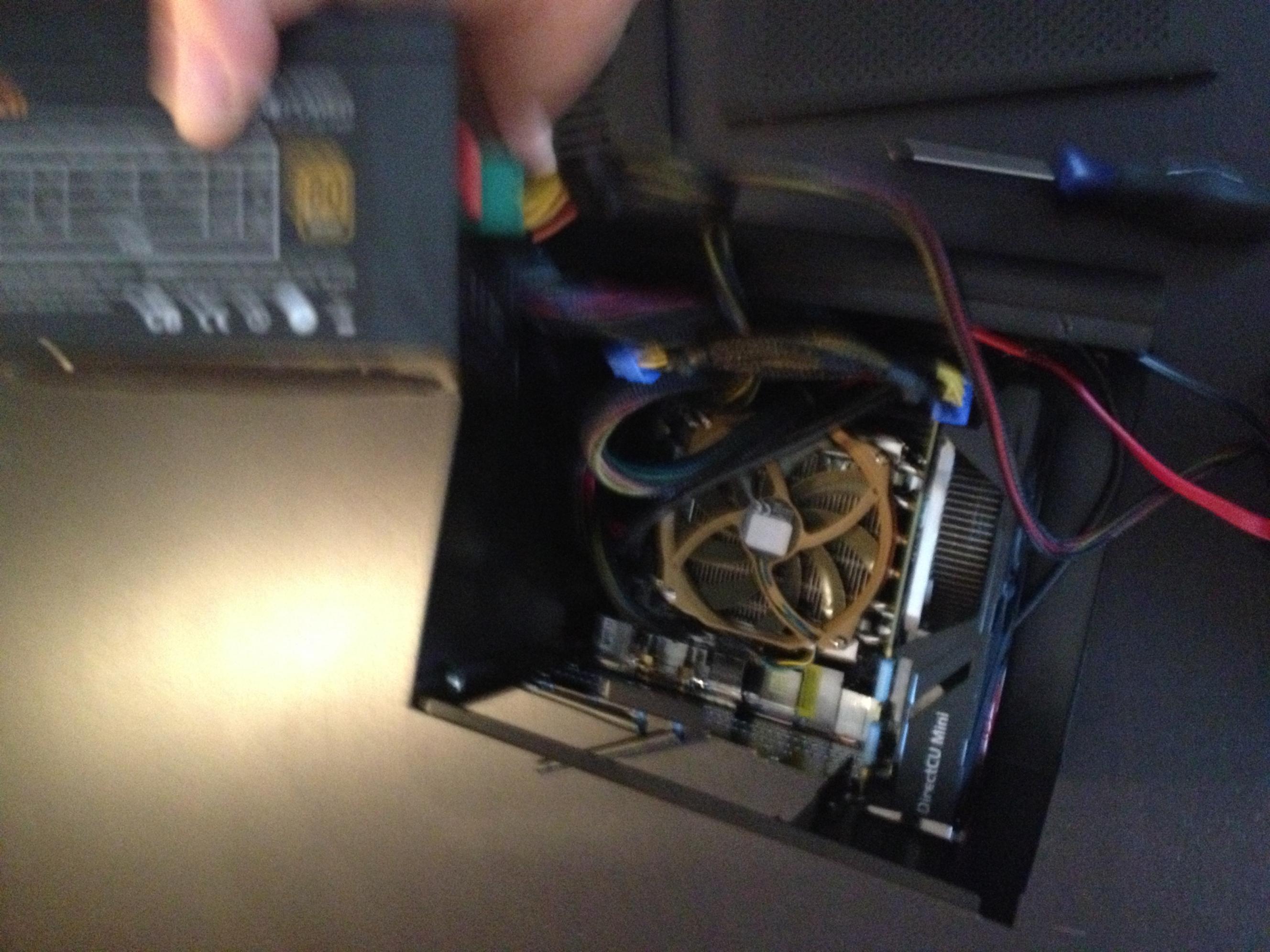

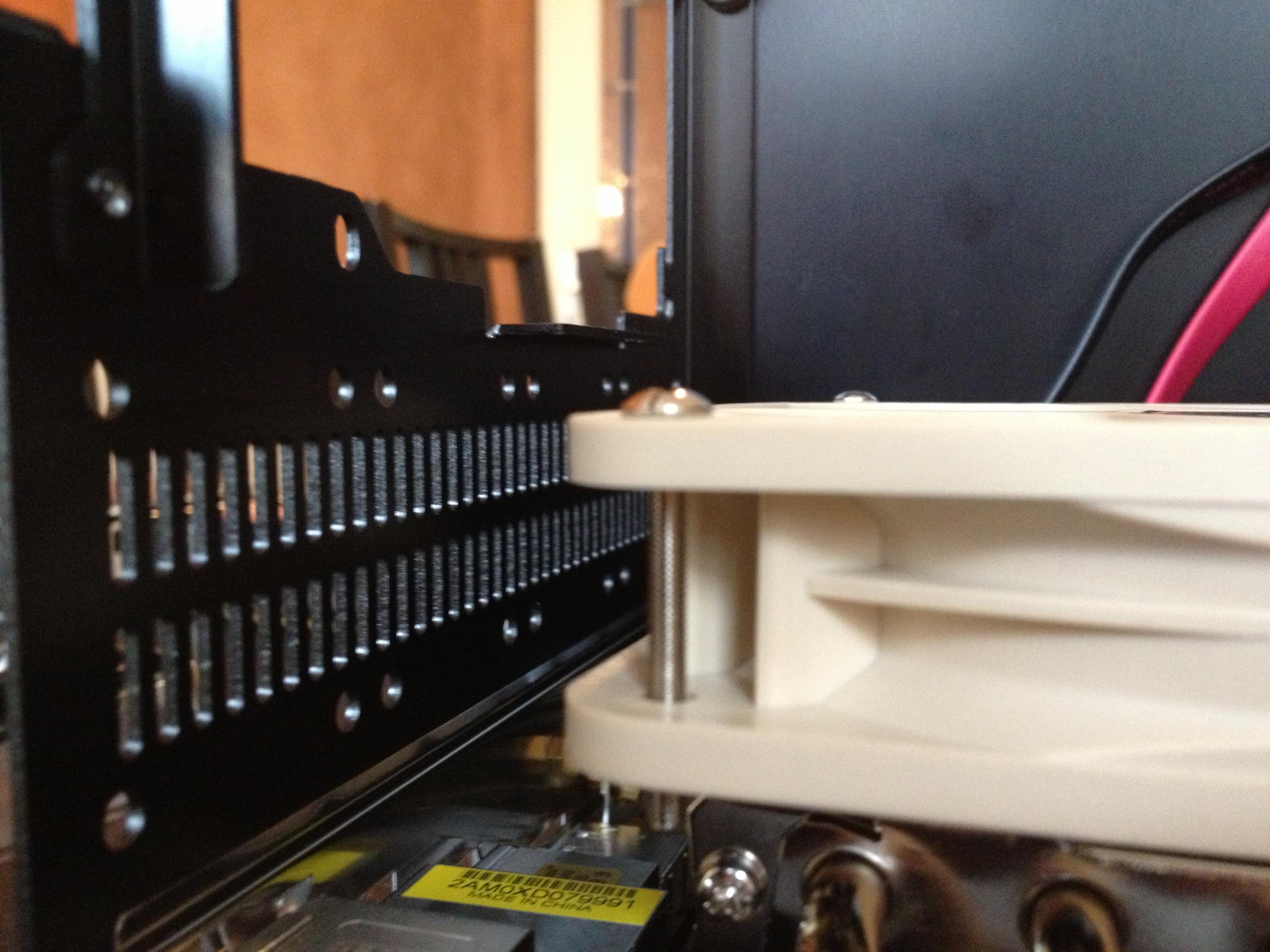

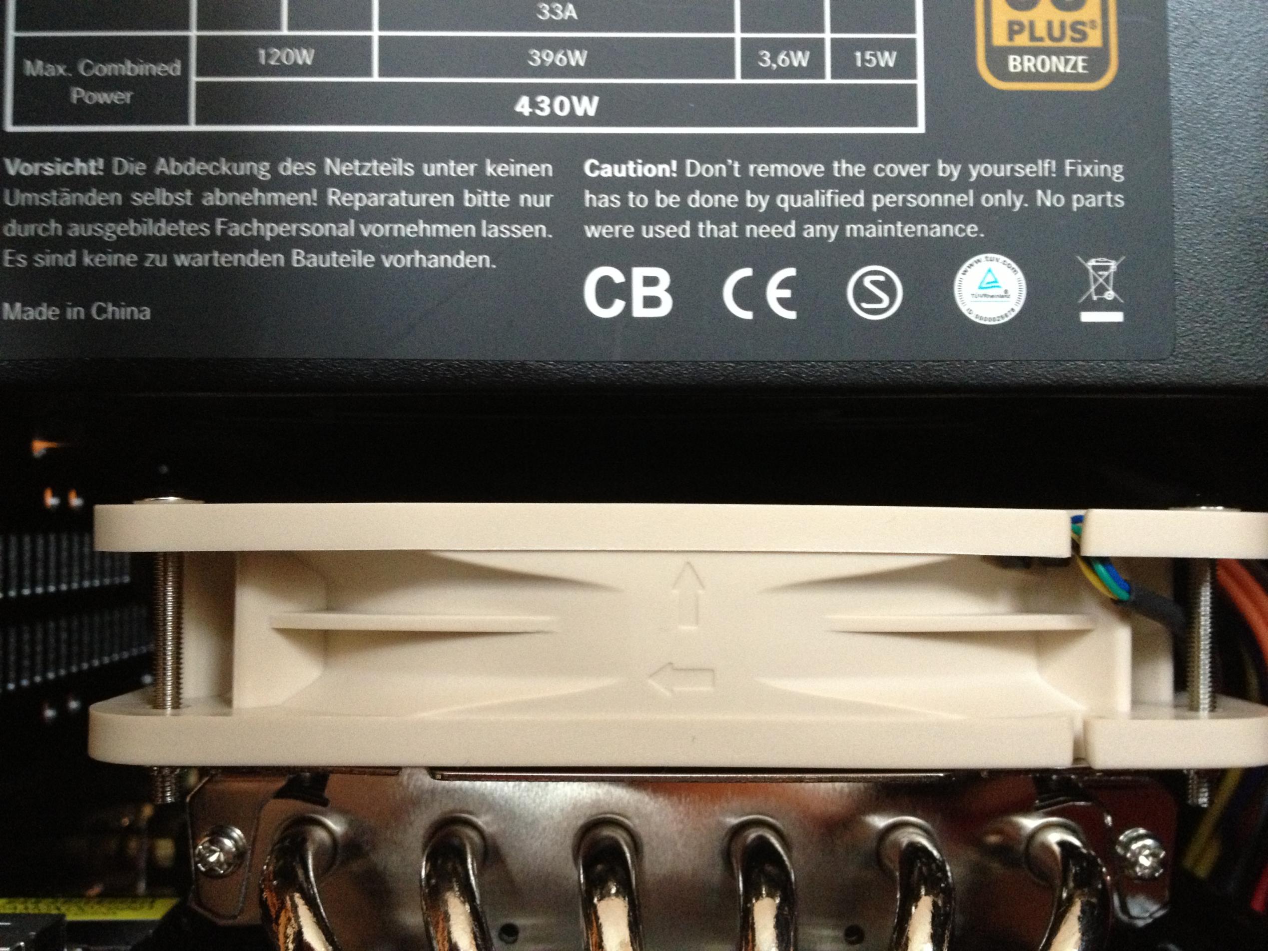

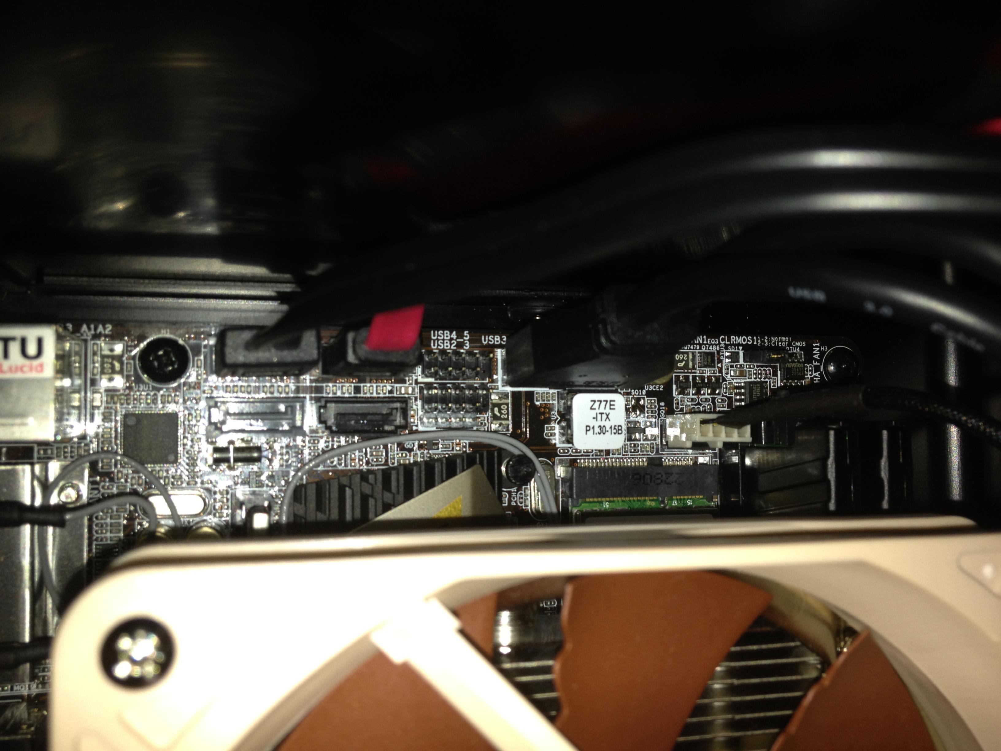

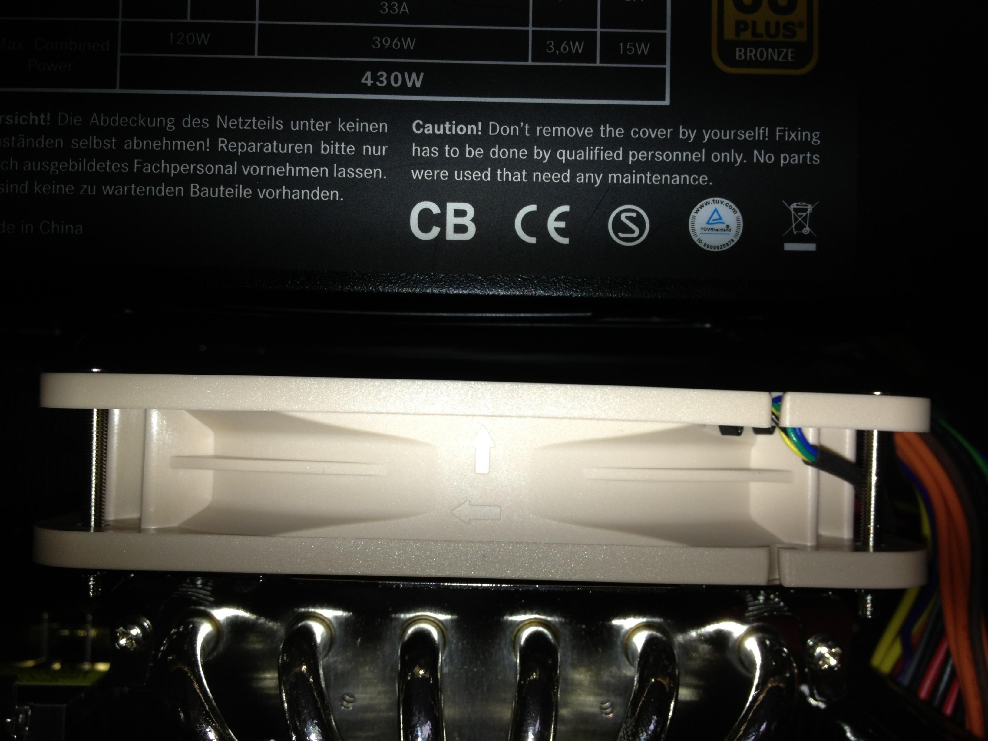

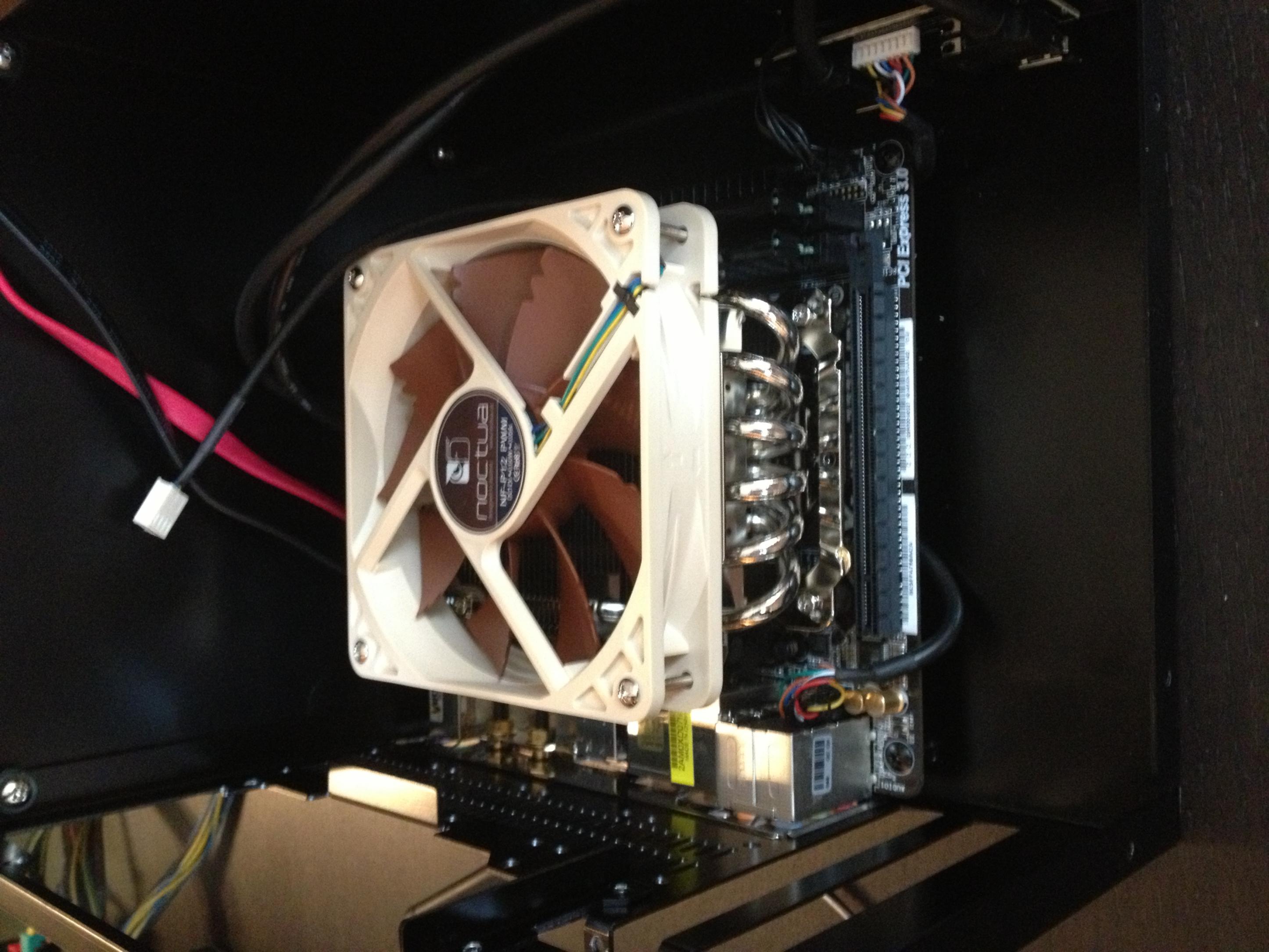

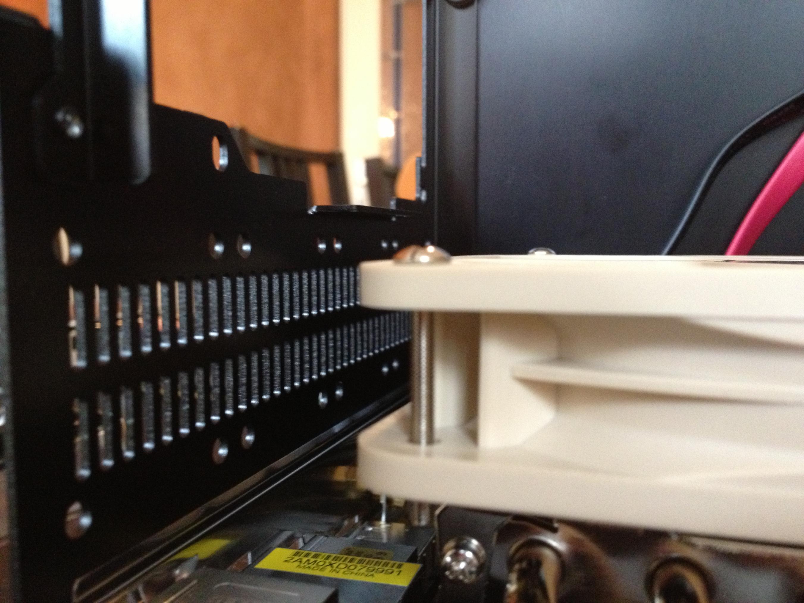

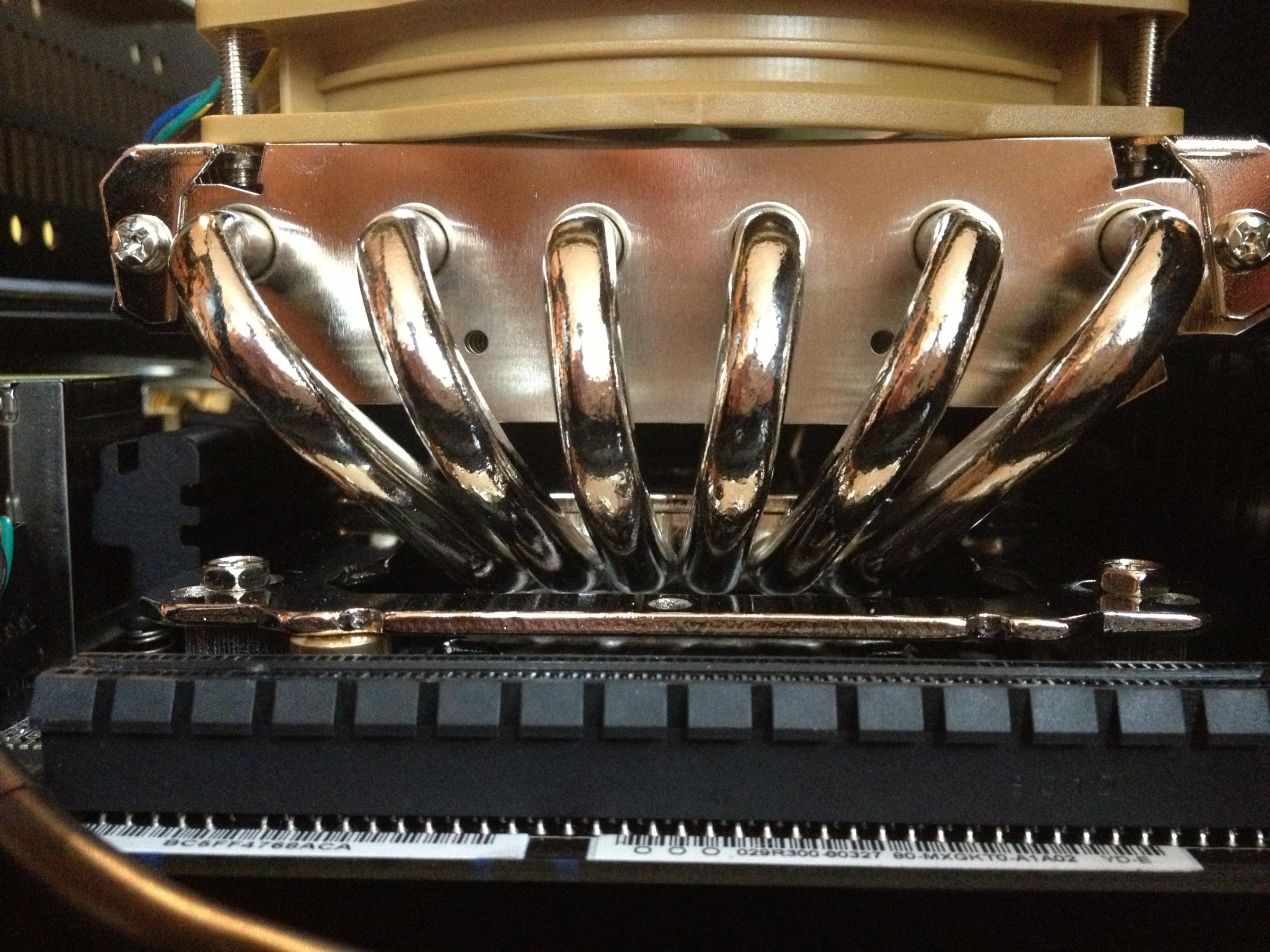

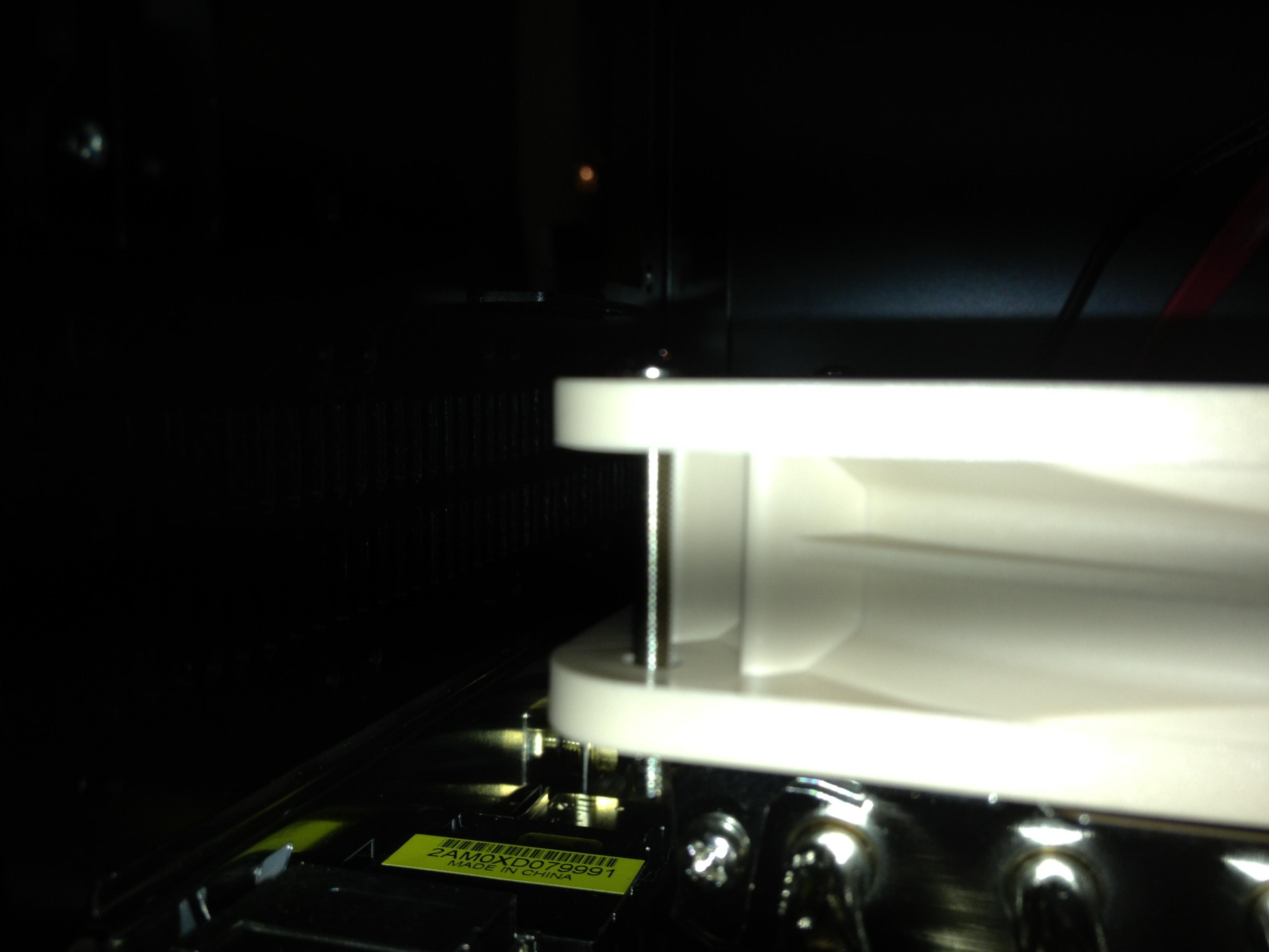

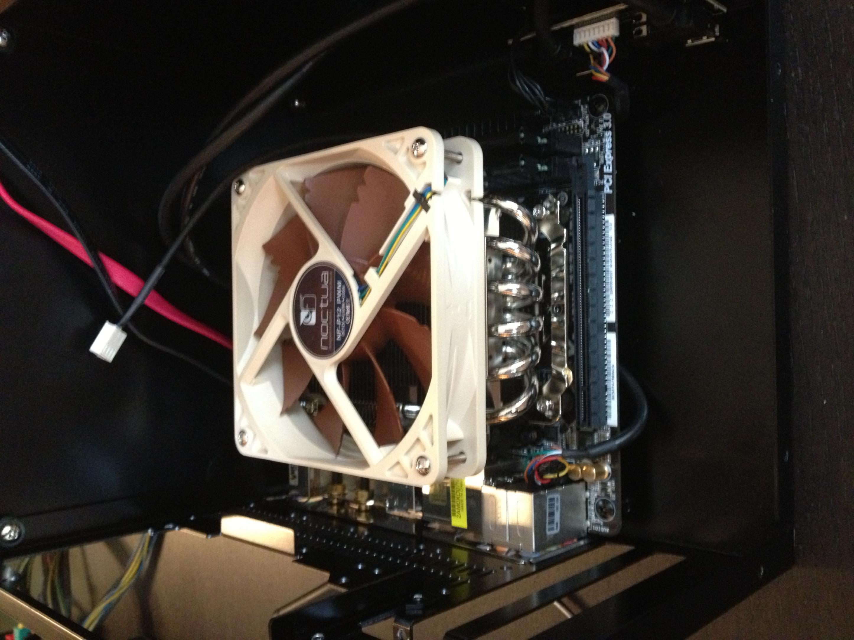

ich habe mir grade nen Noctua NF-P12 geholt, den ich mal auf den Thermalright AXP100 packe. Mit dem ASROCK dreht dieser nämlich ab 65 Grad voll auf, und da ich 90 Grad auf der CPU zulassen will, ohne gleich die Lautstärke in Kauf zu nehmen versuch ich es mal mit dem Noctua. Ich berichte inwieweit sich die Temperaturen im Vergleich zum 100er verhalten.

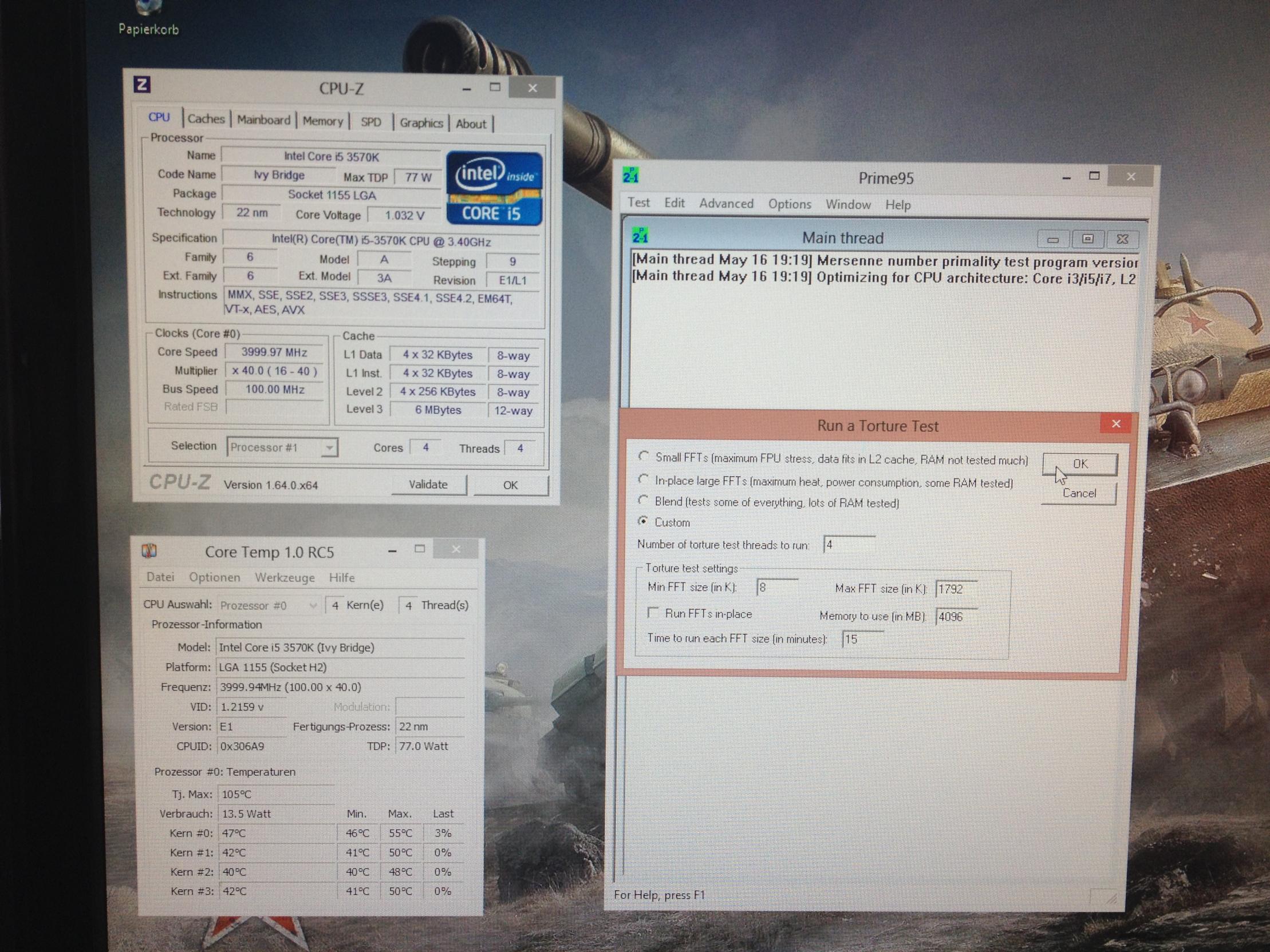

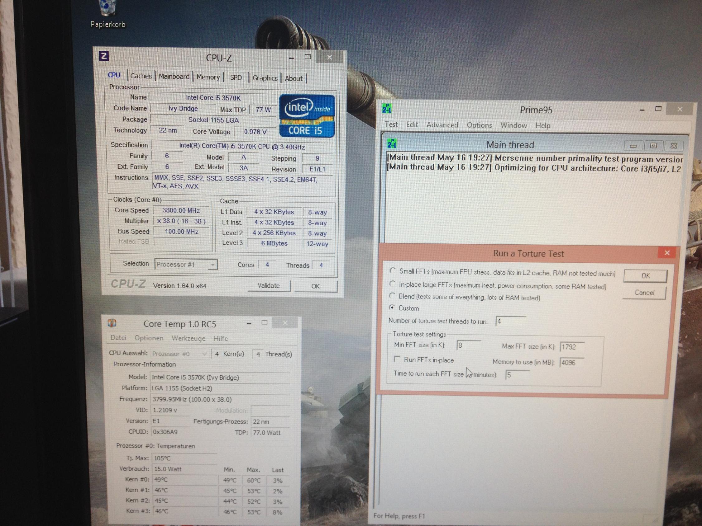

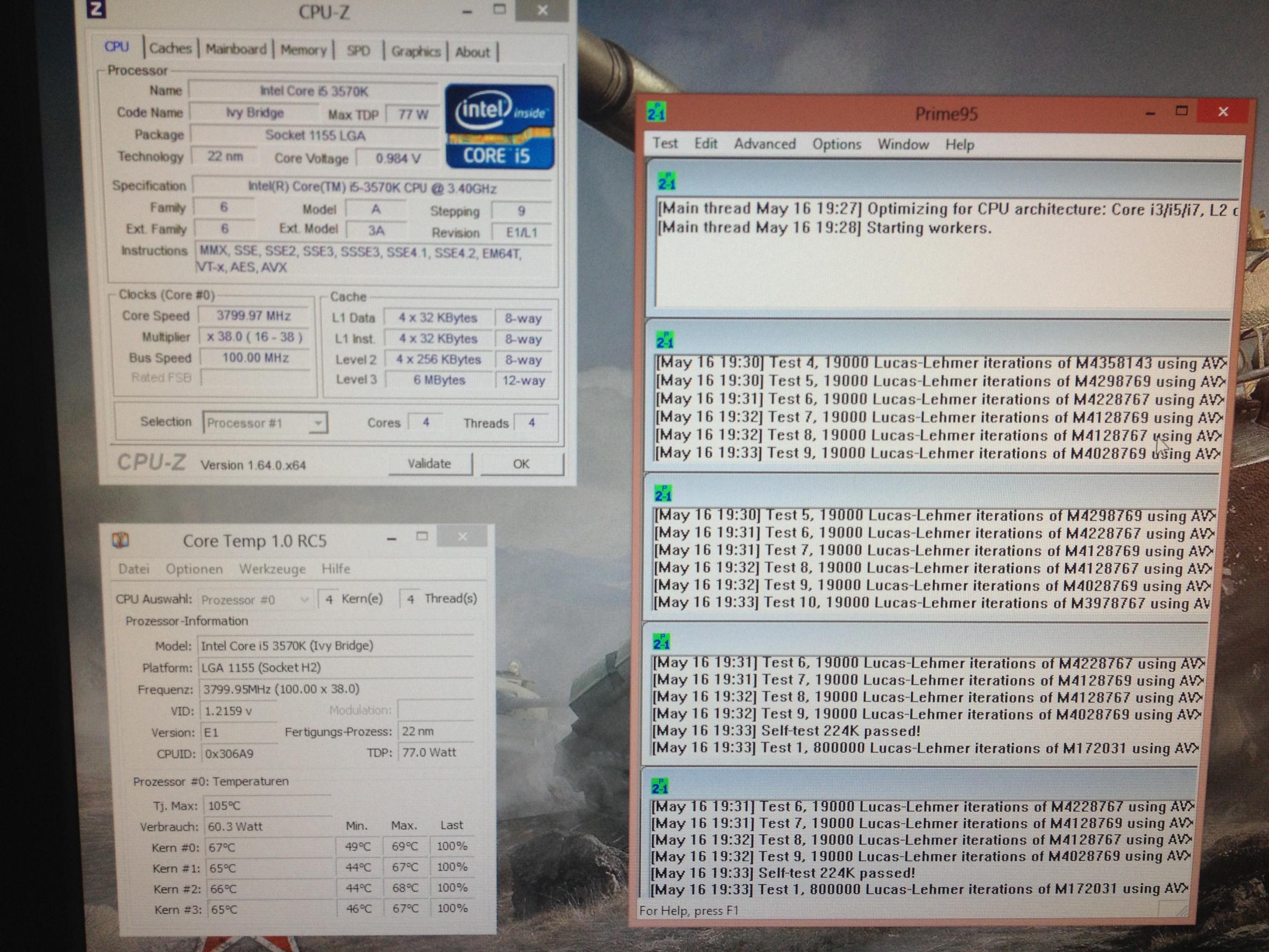

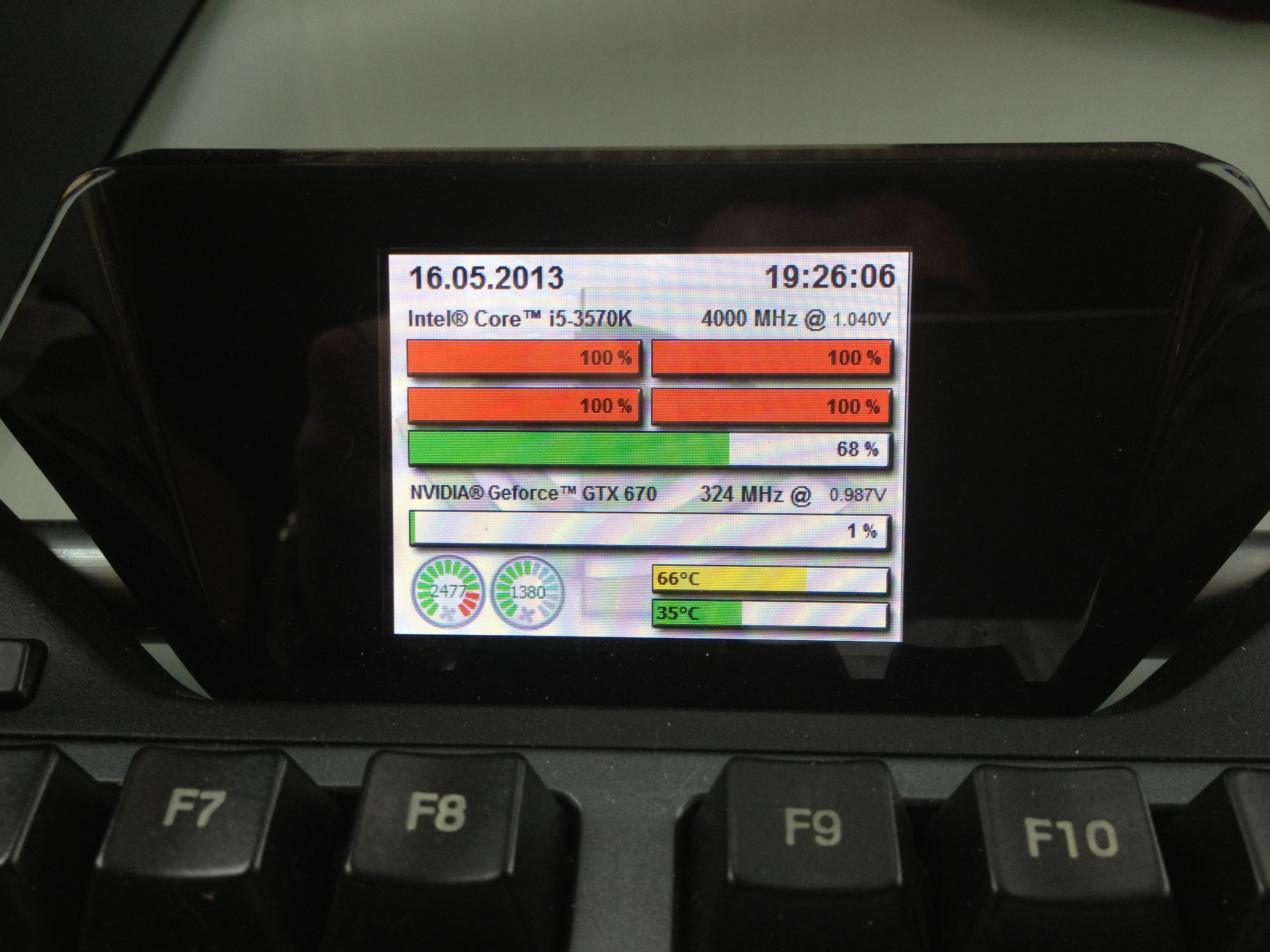

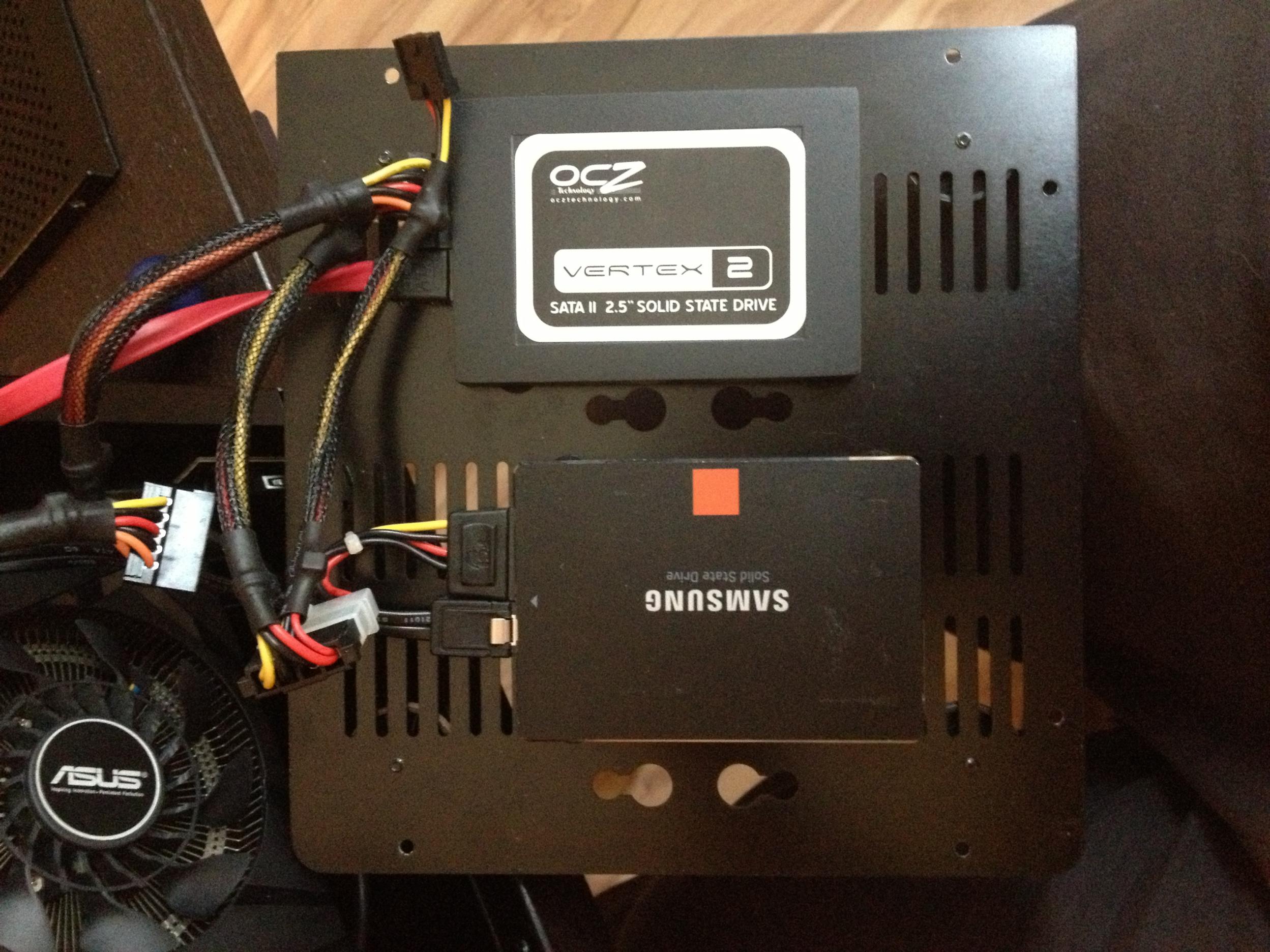

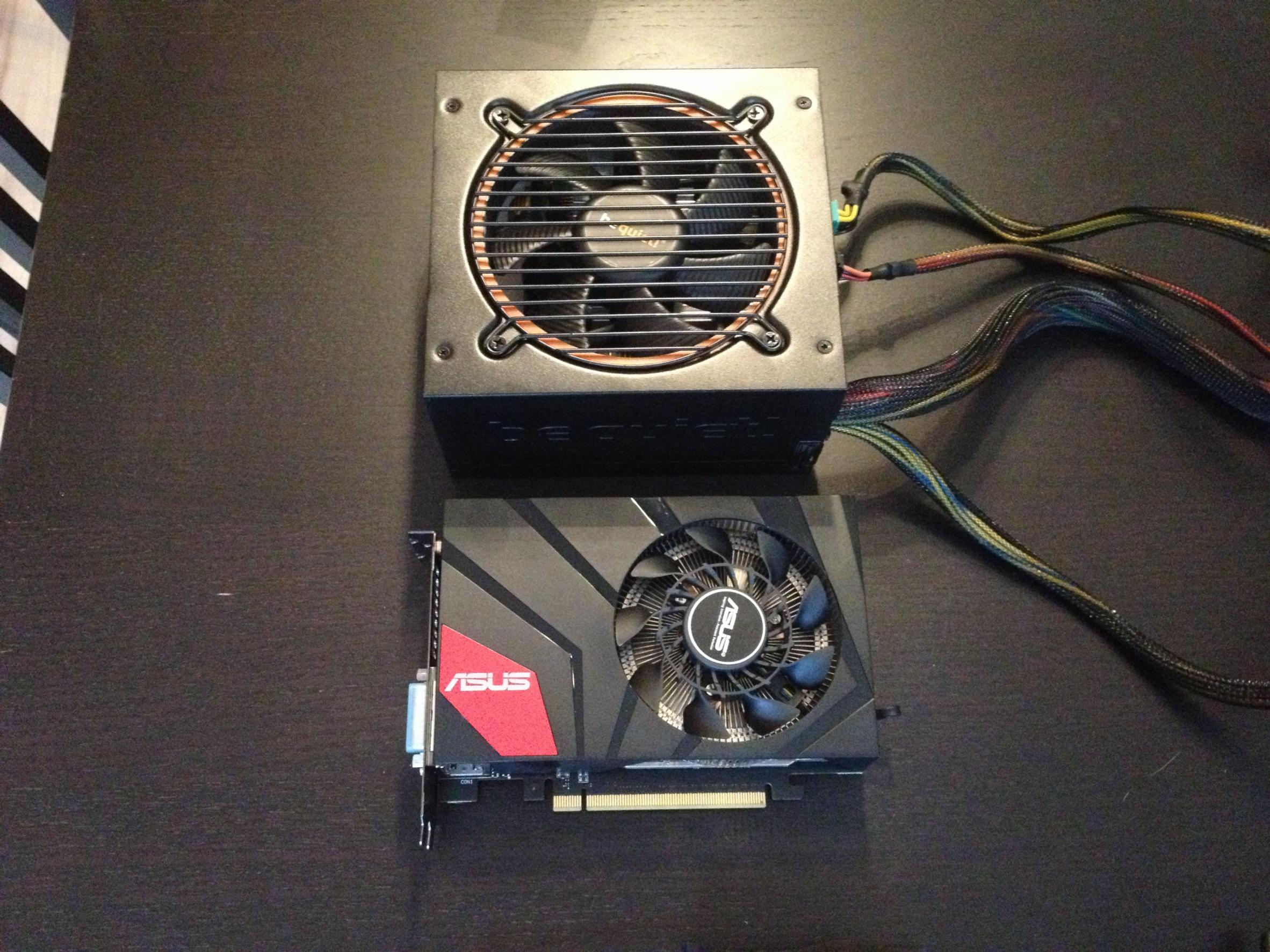

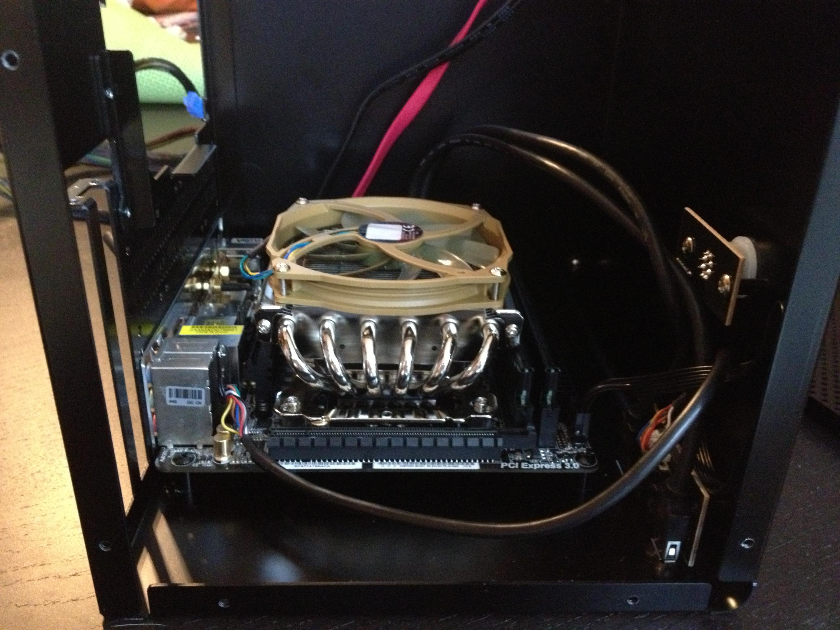

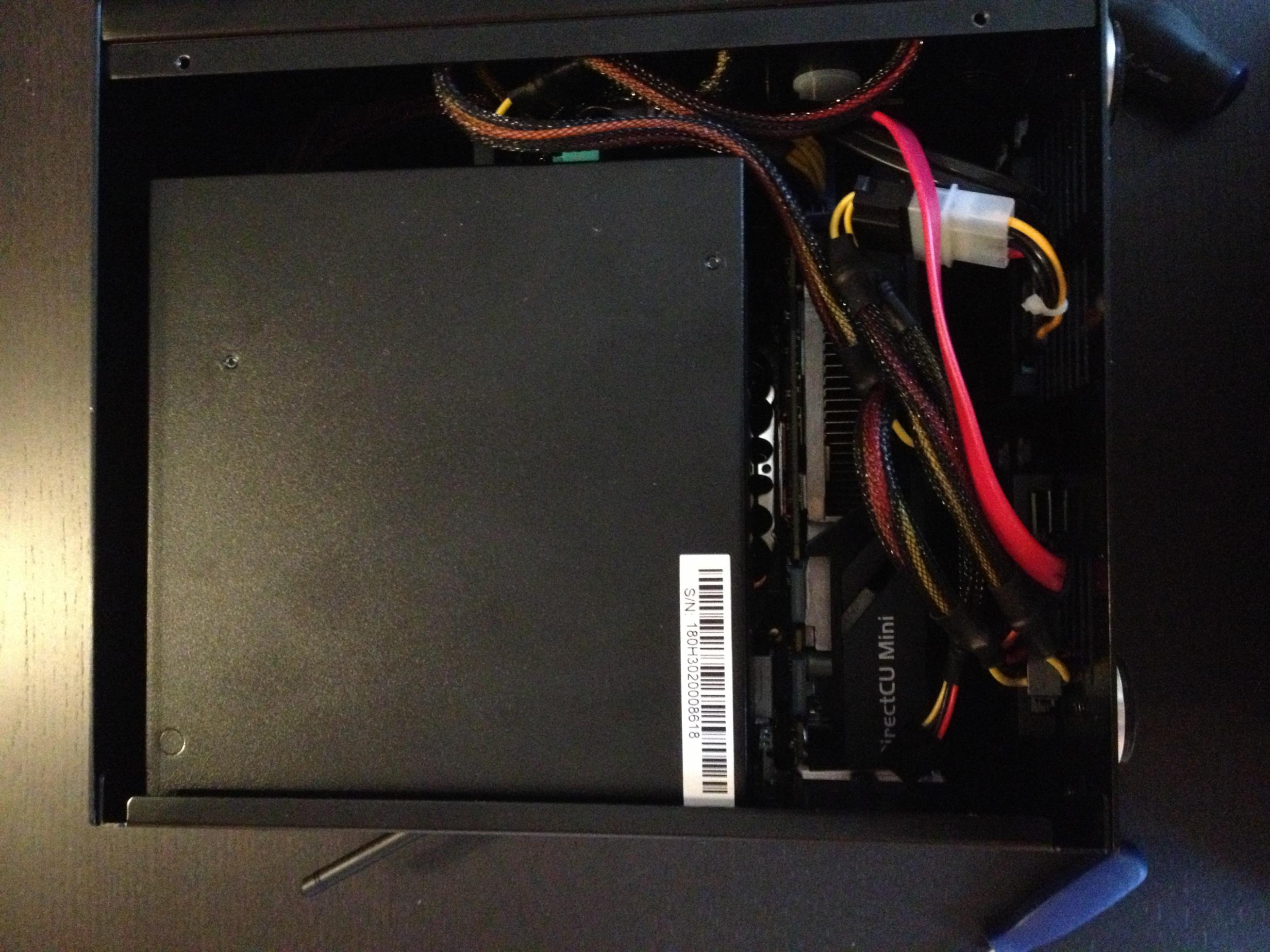

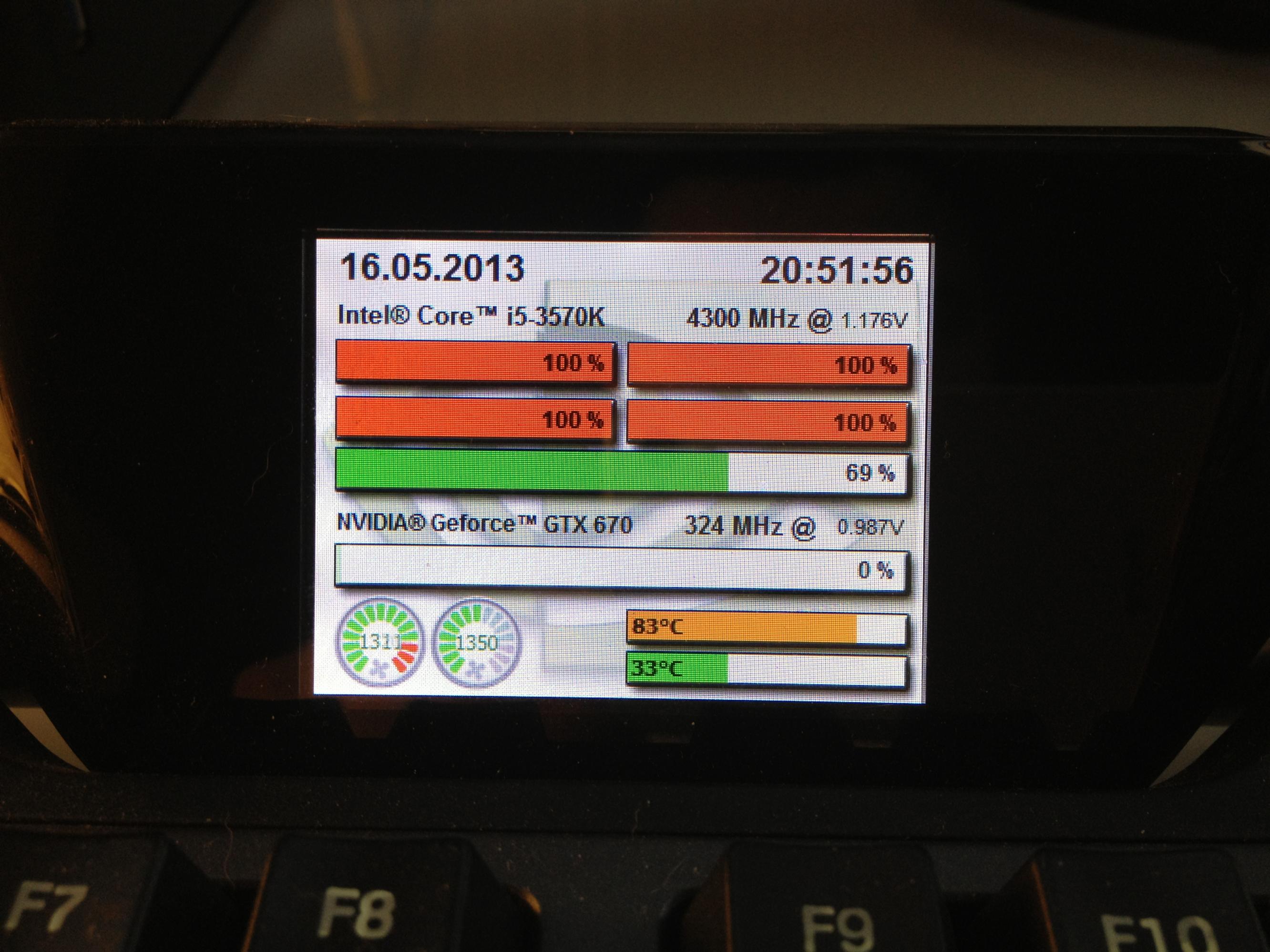

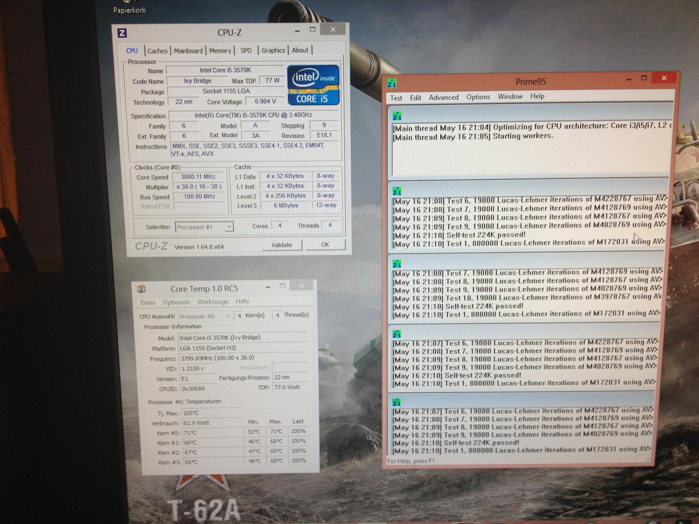

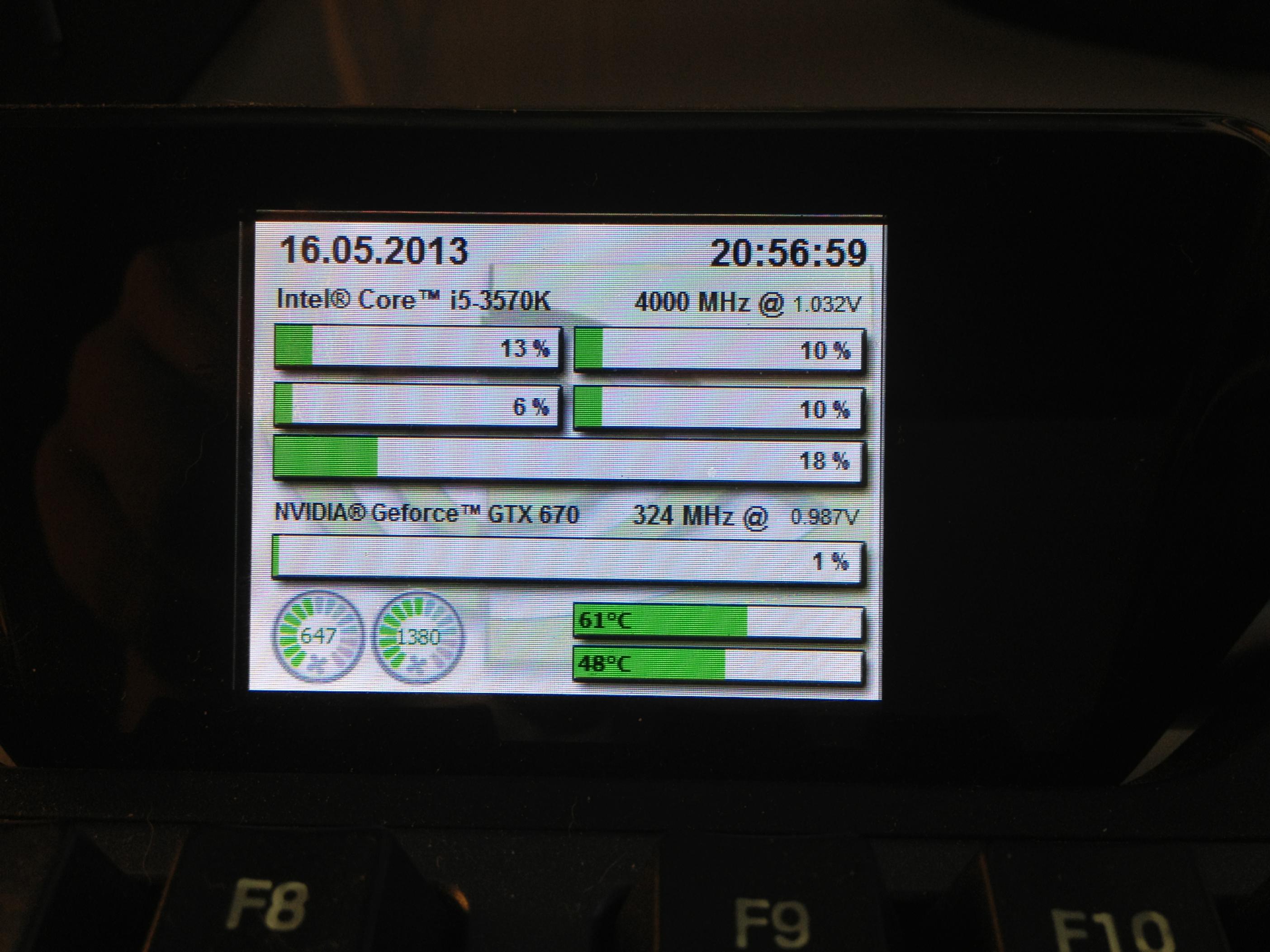

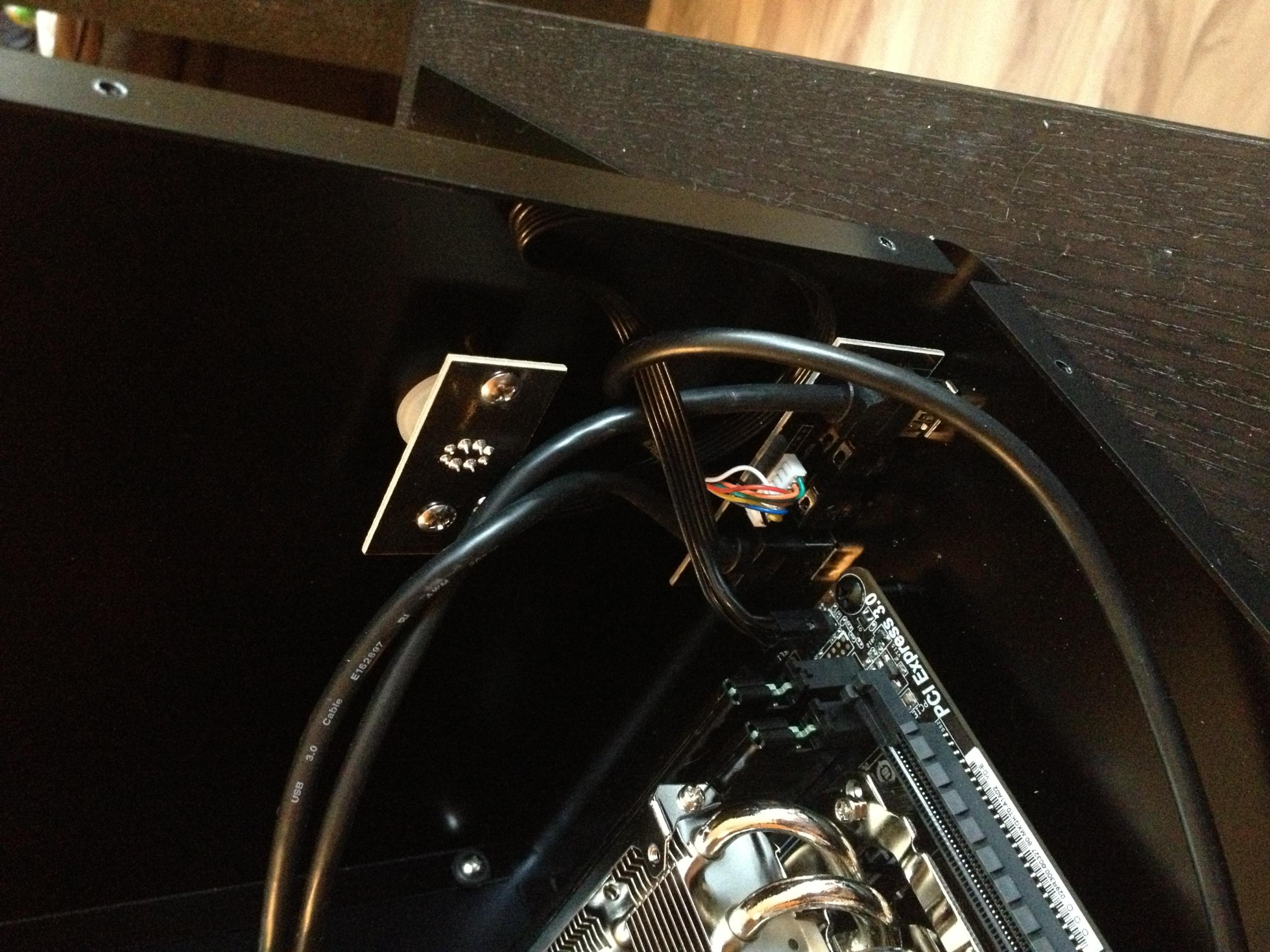

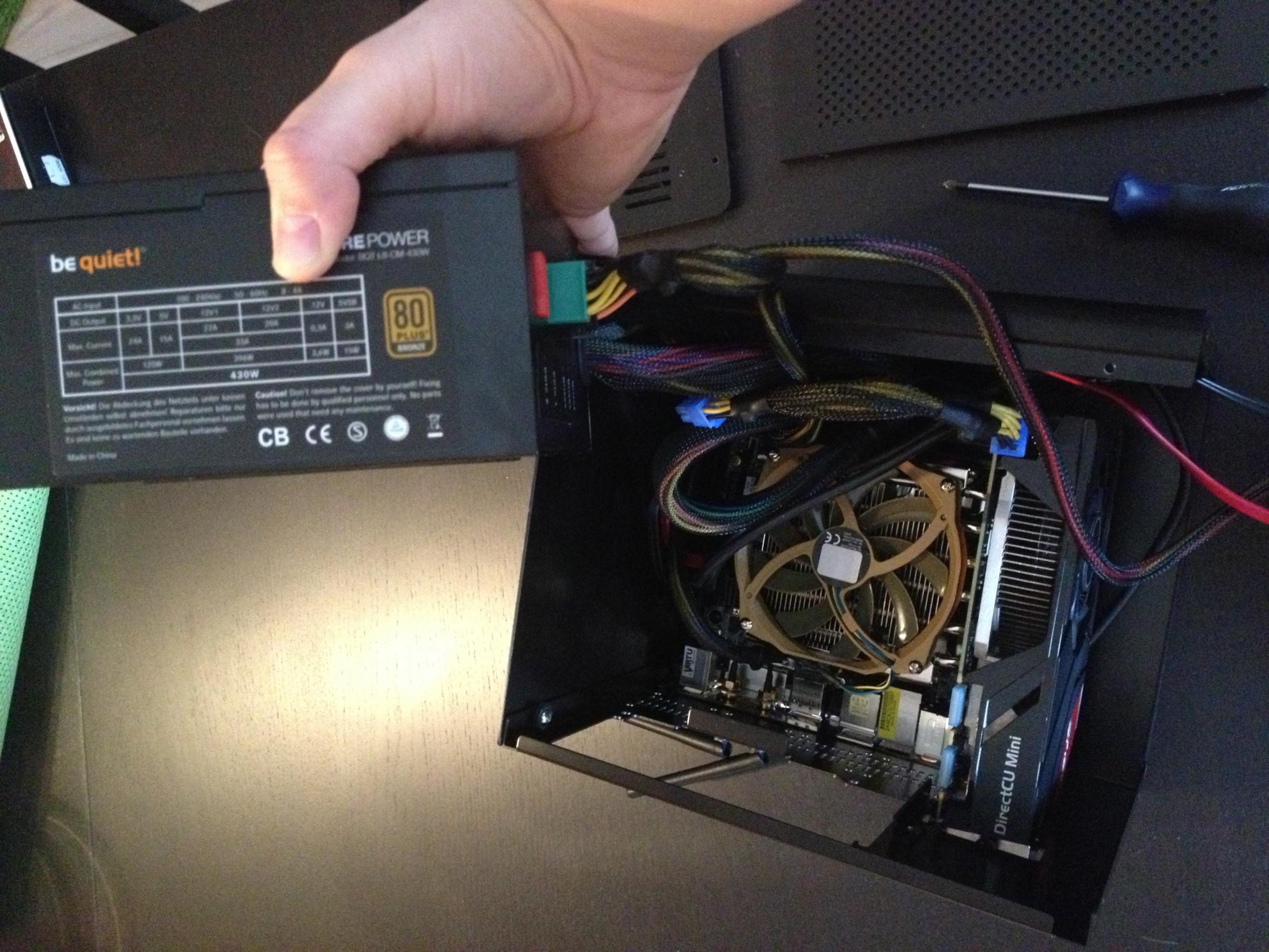

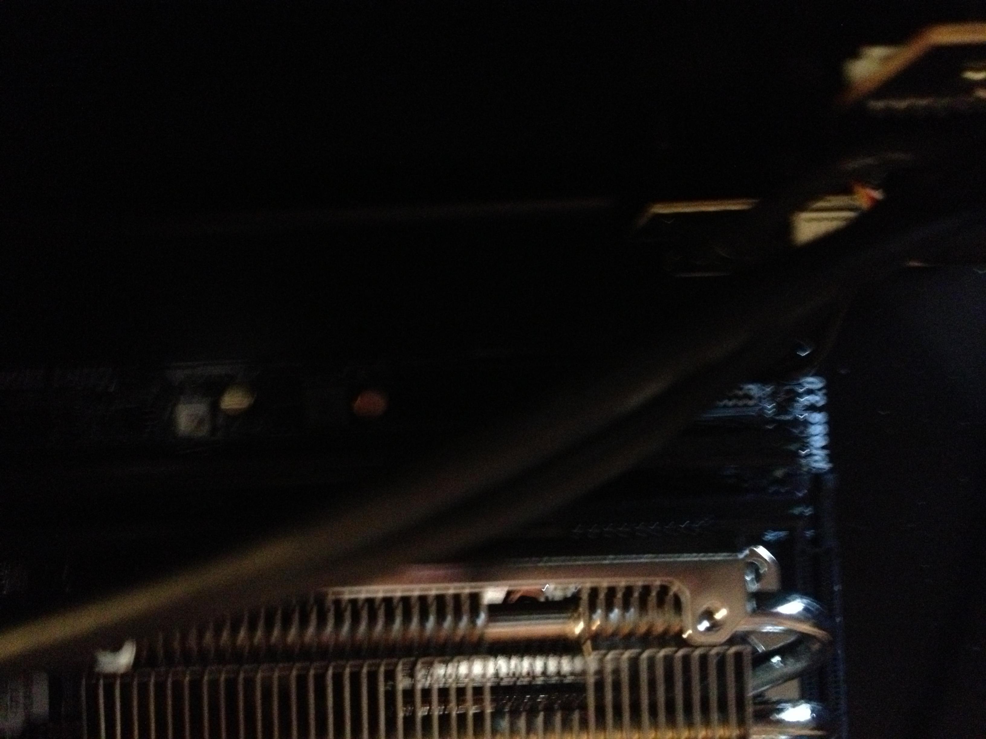

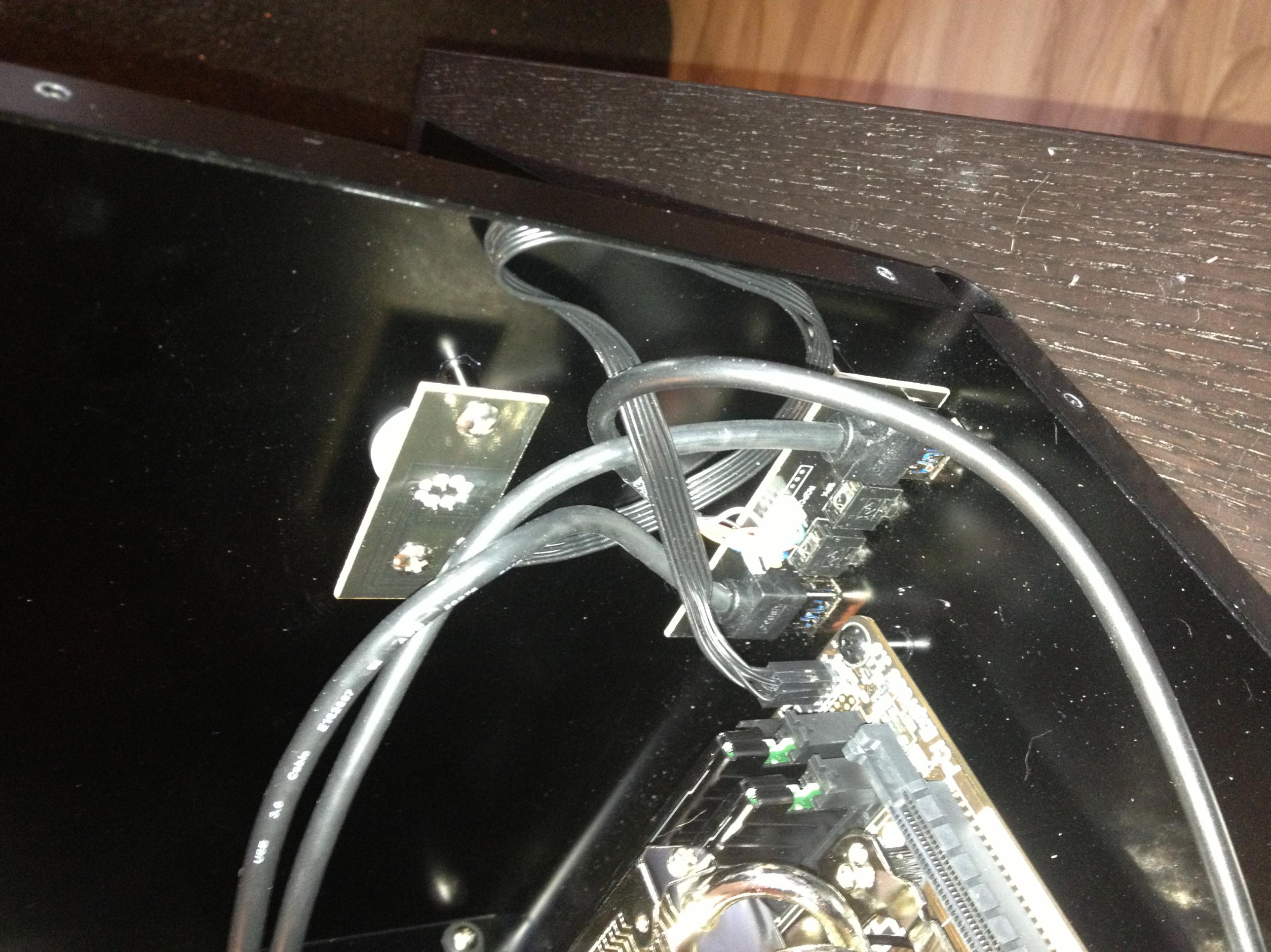

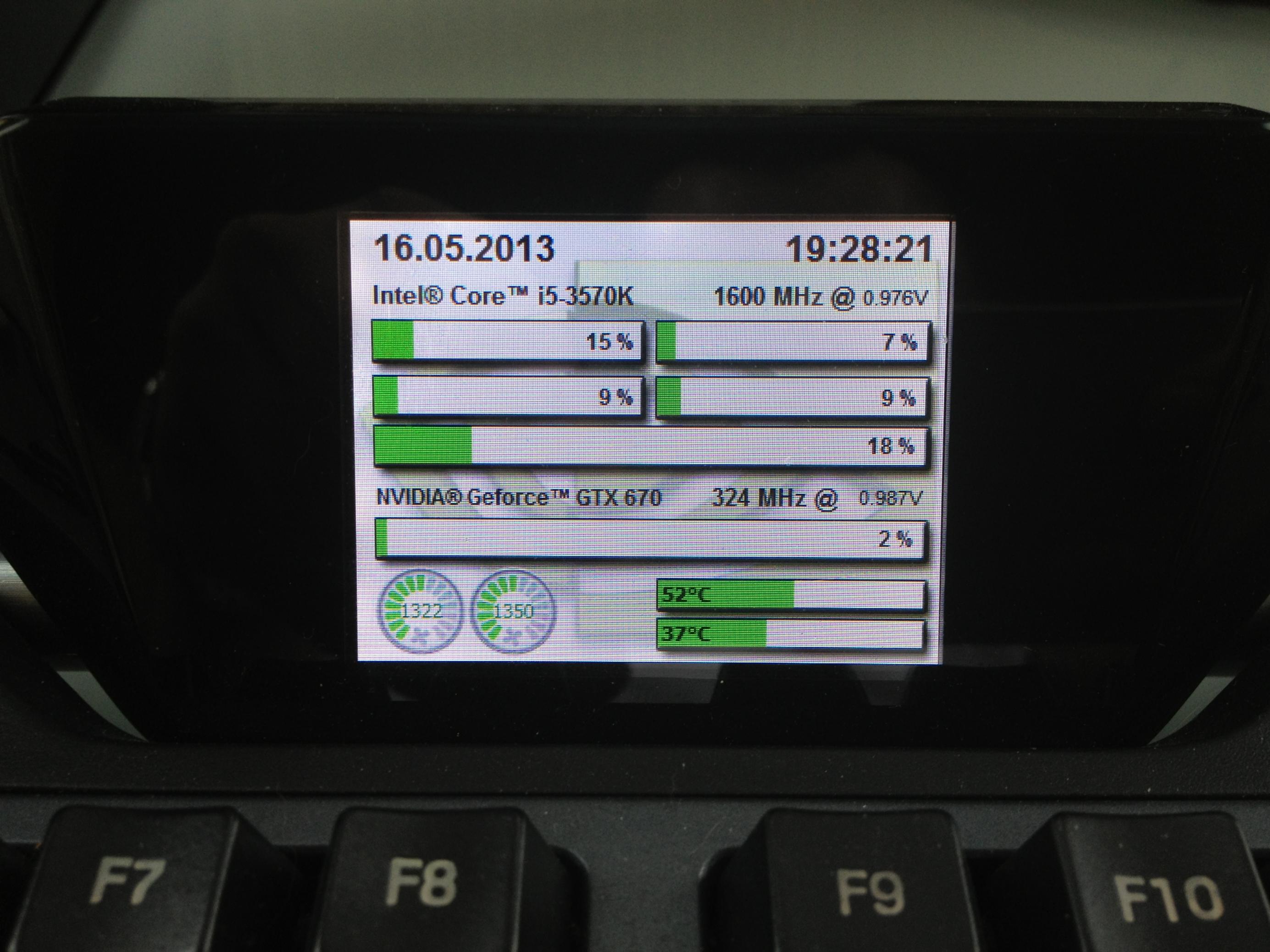

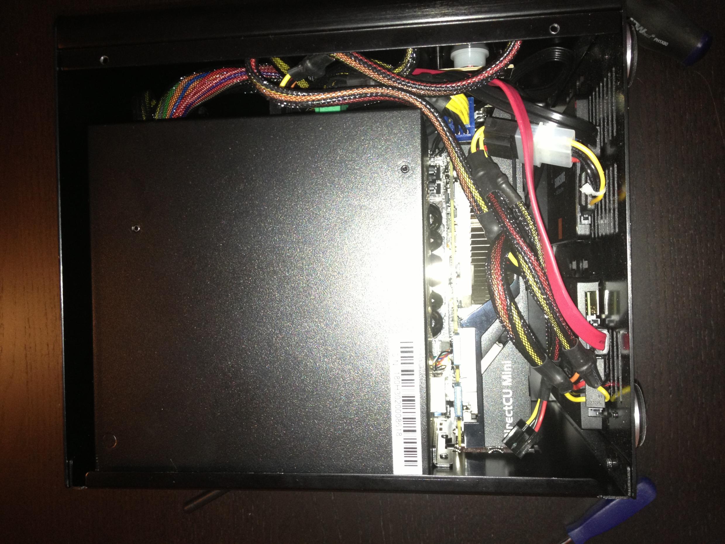

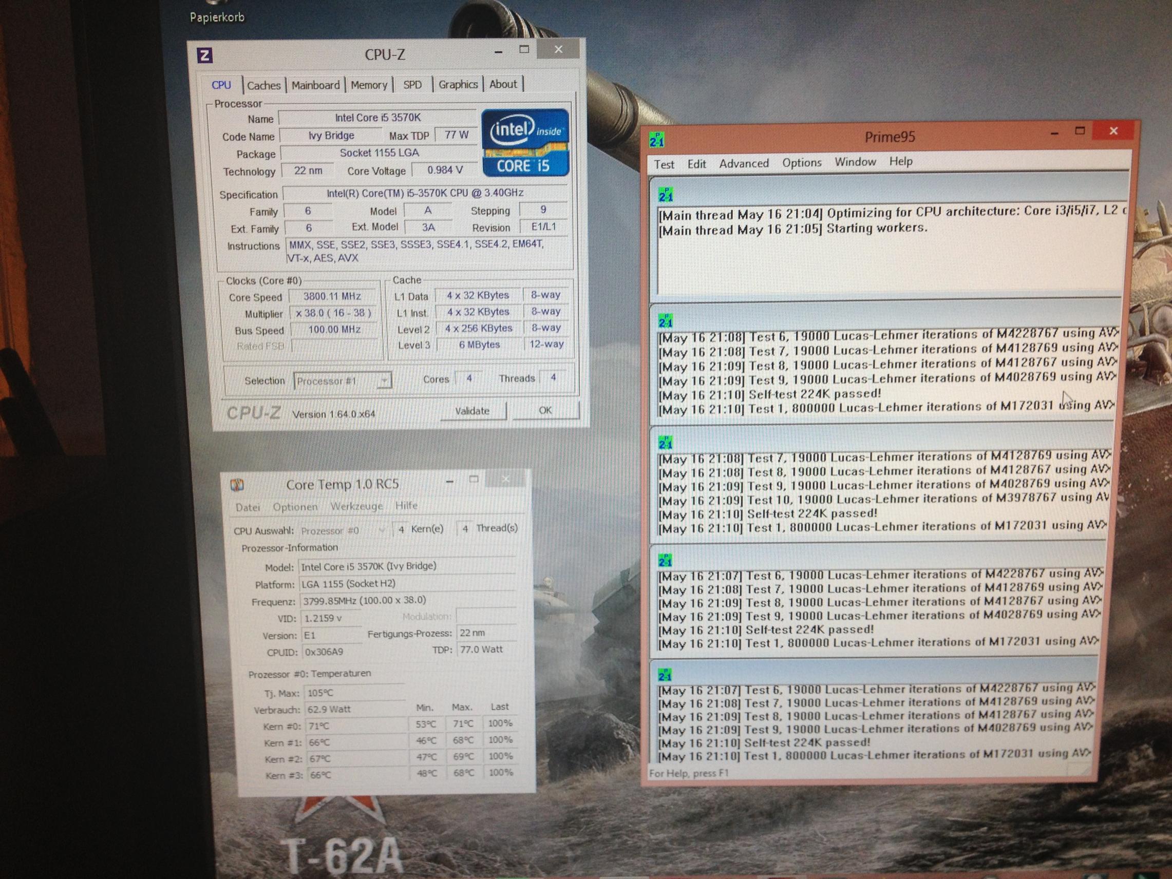

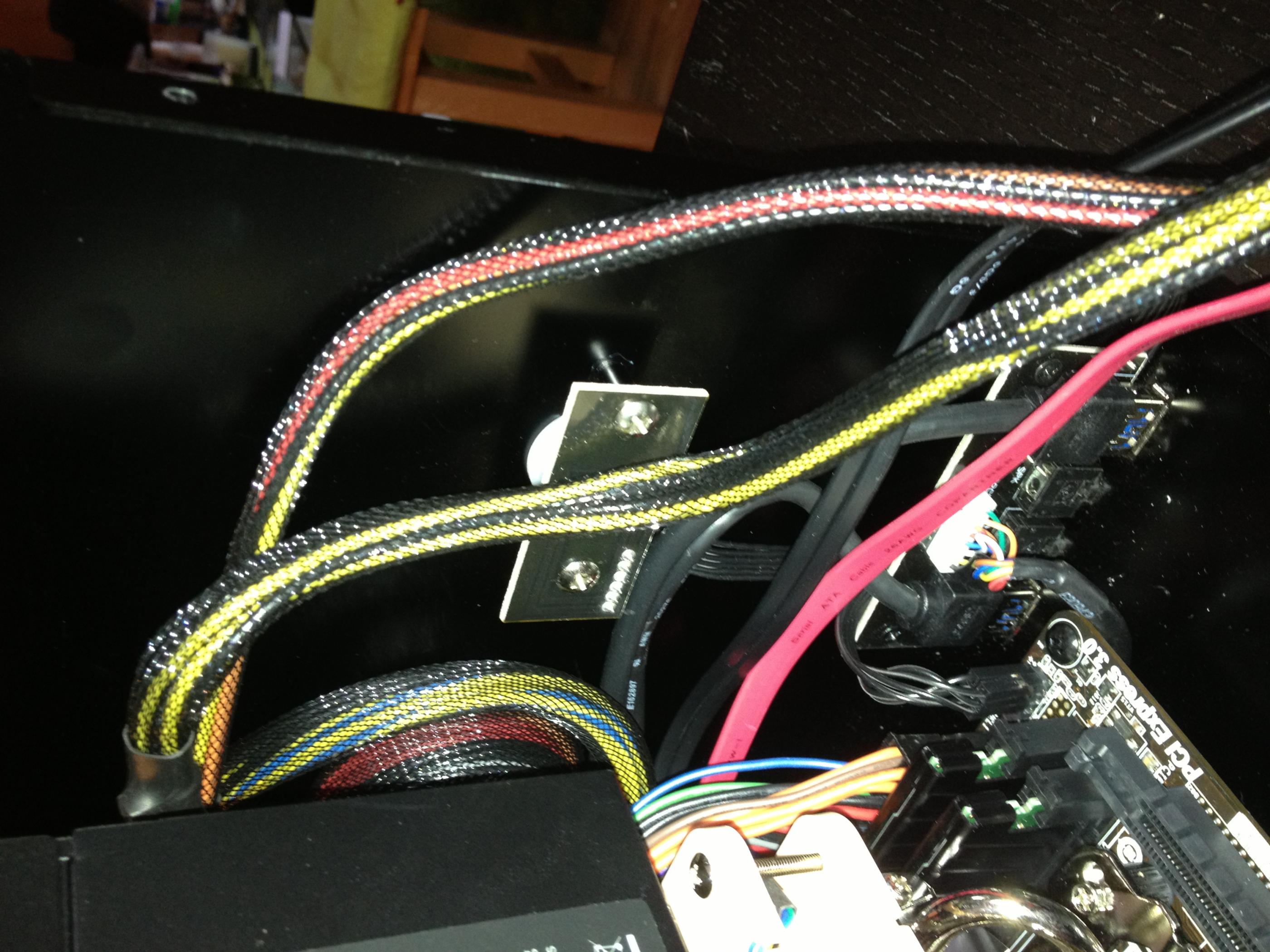

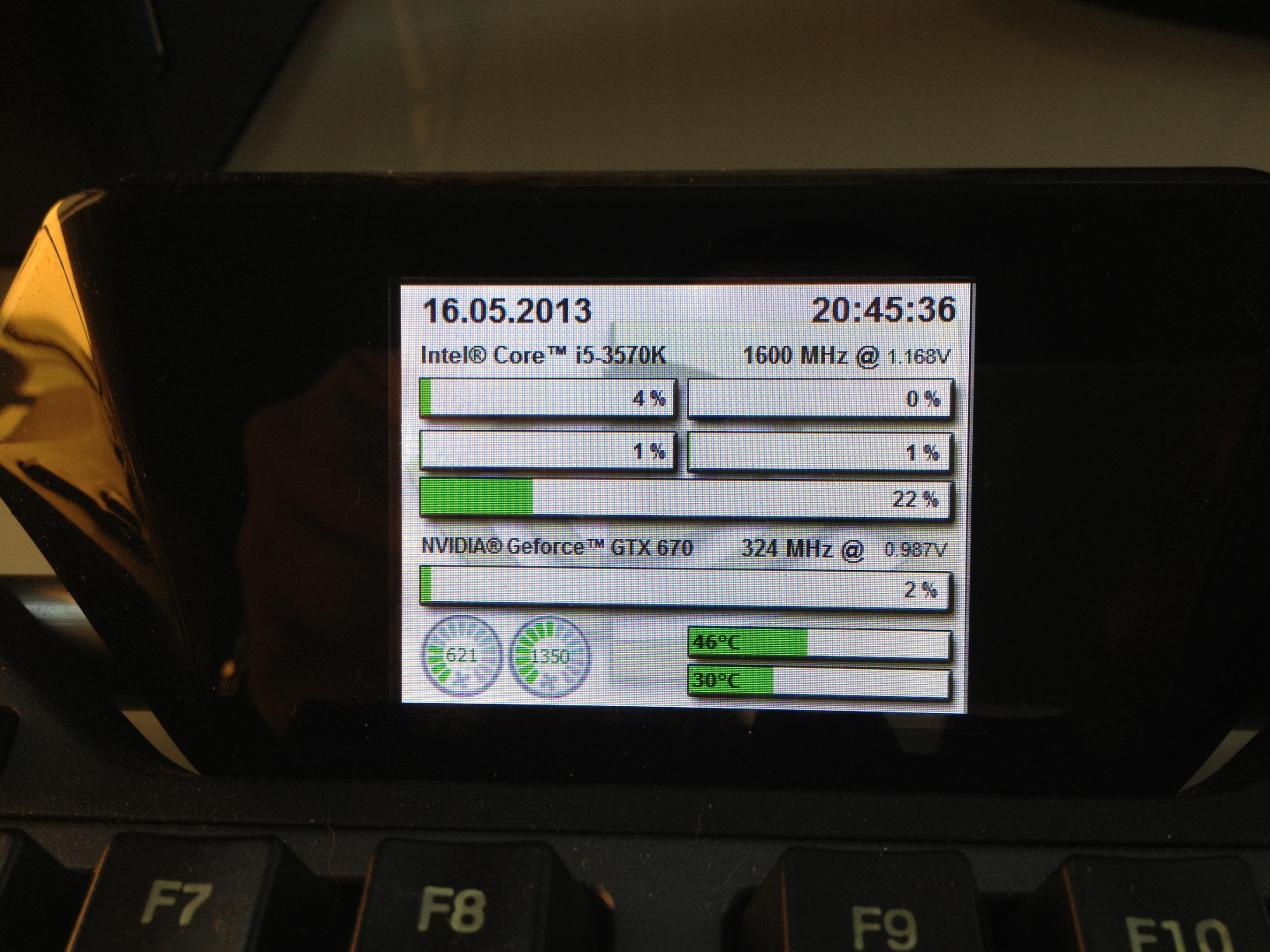

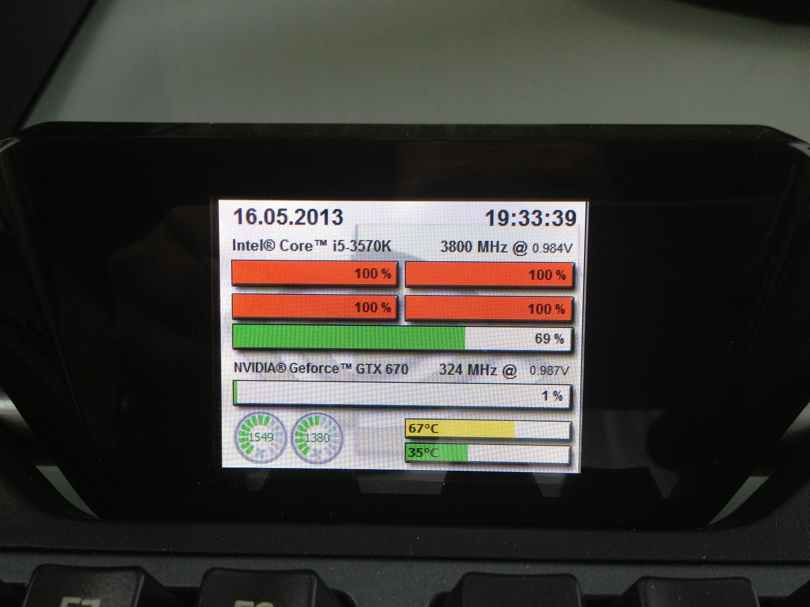

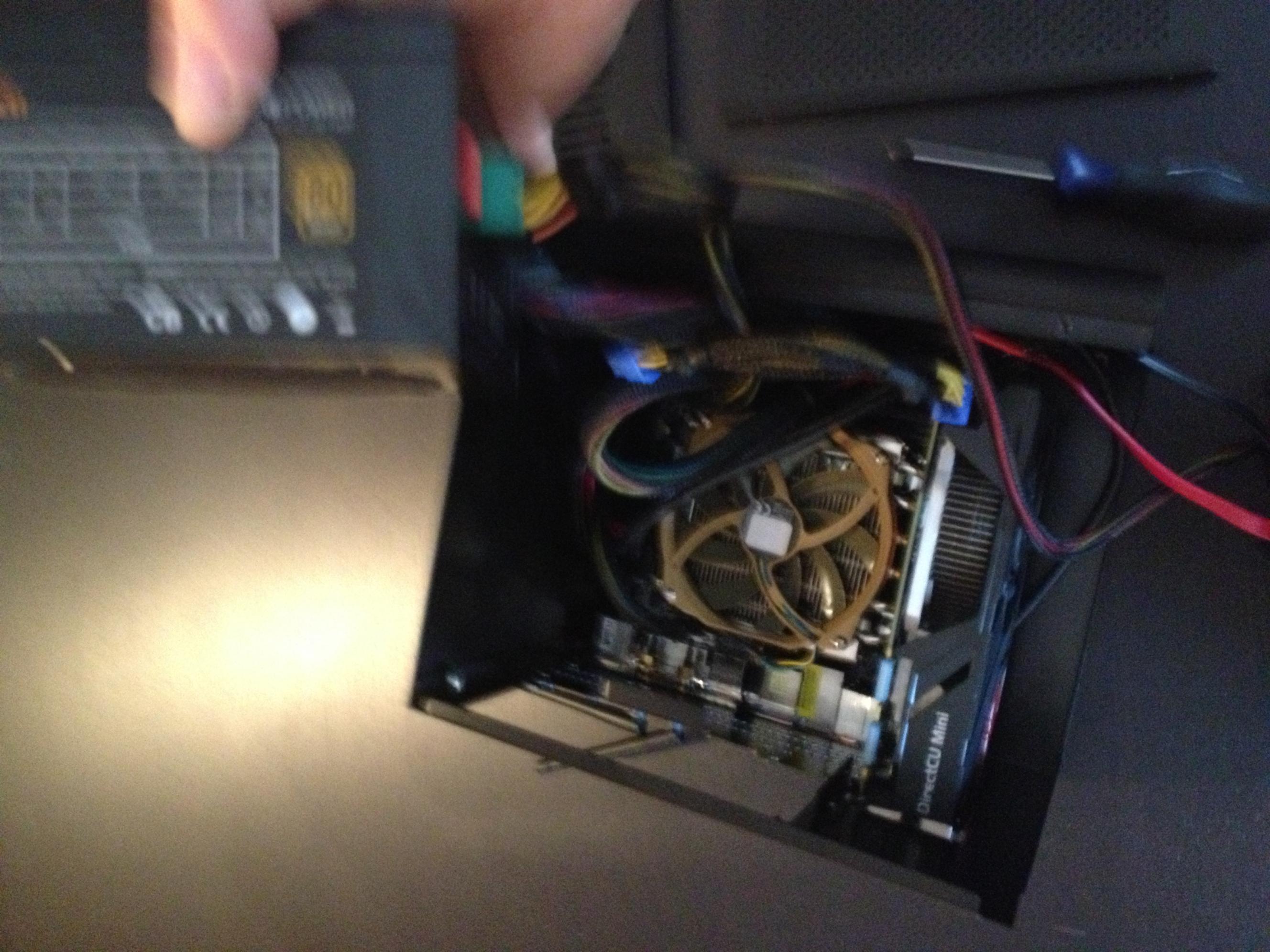

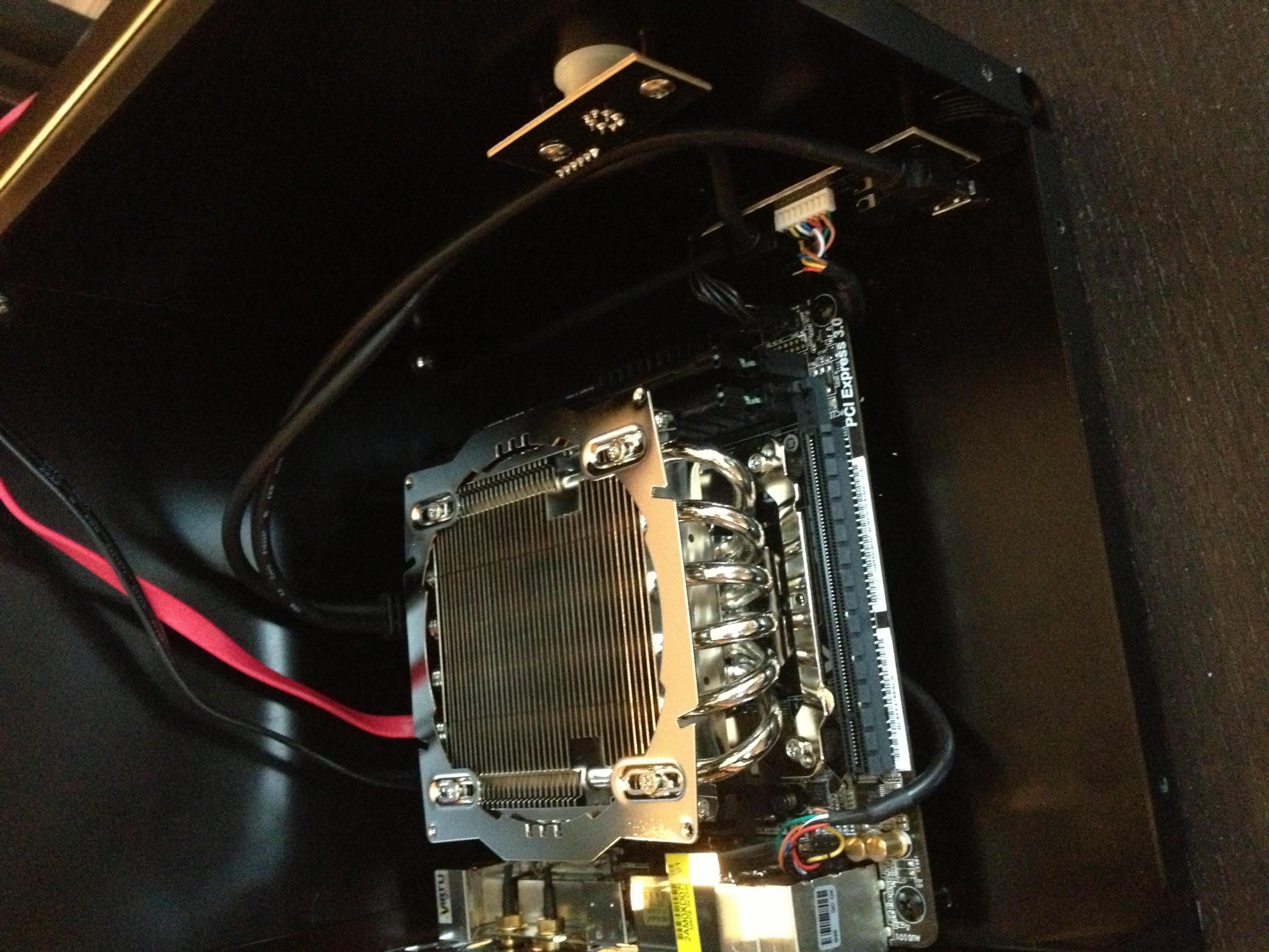

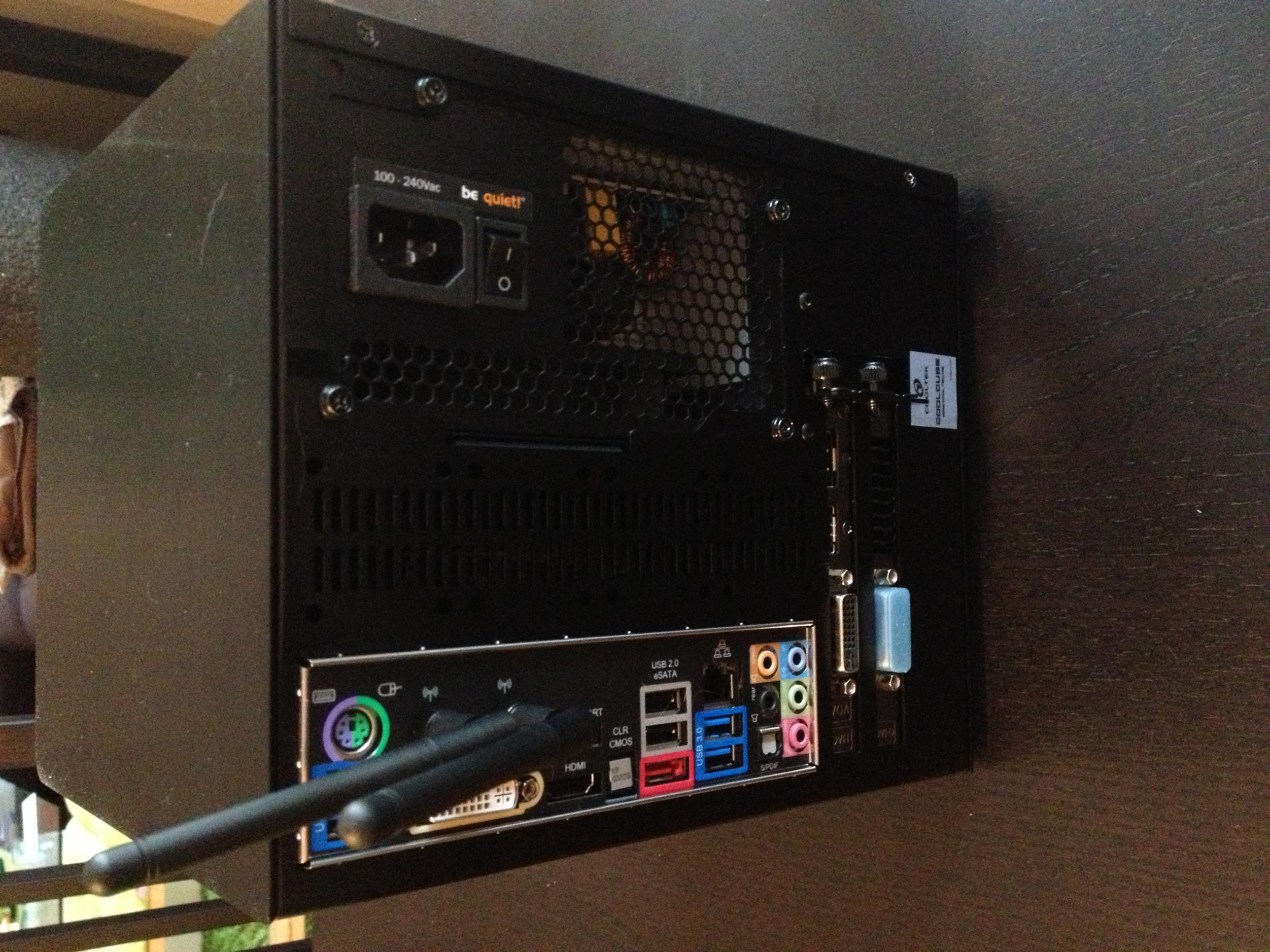

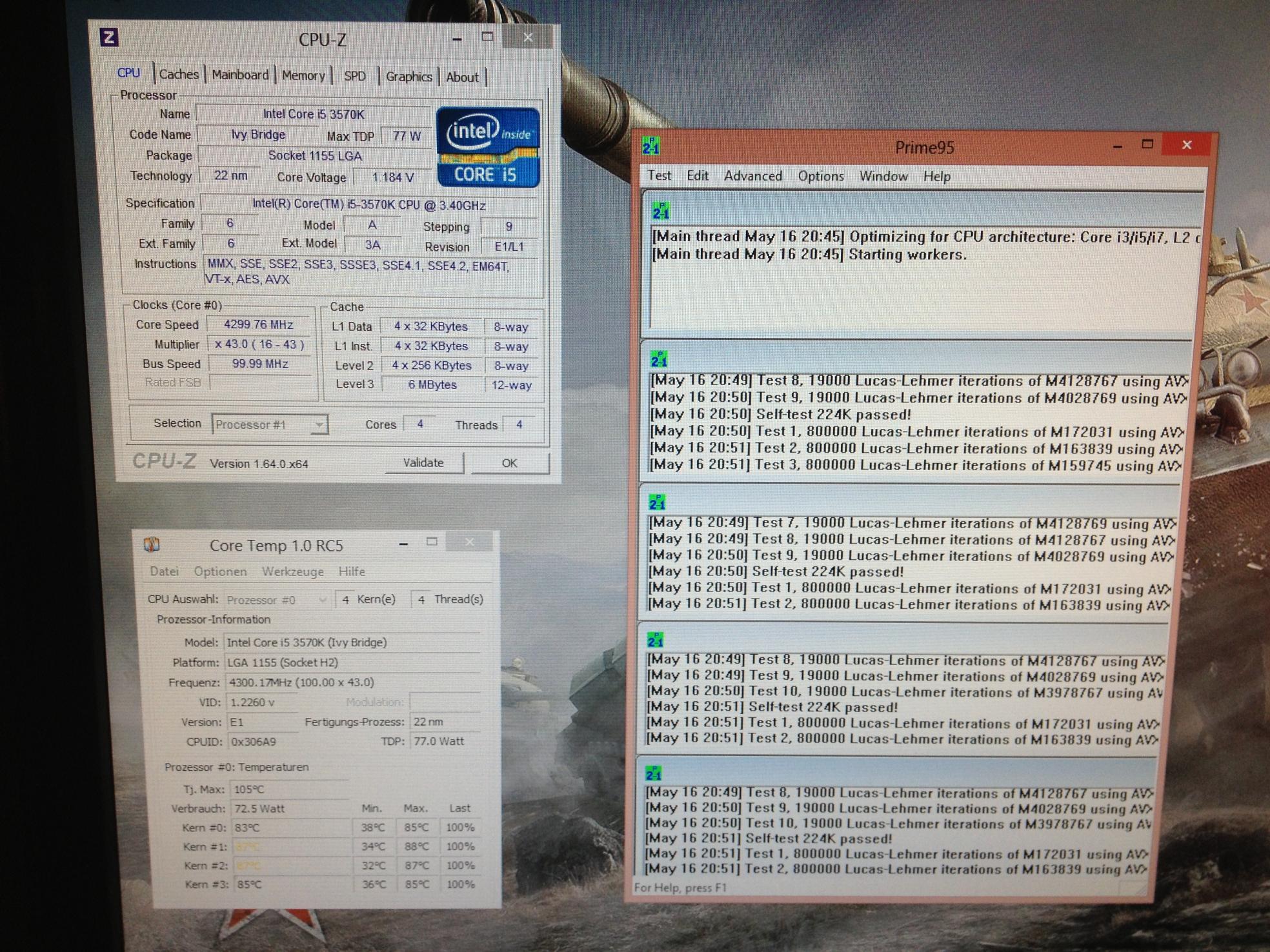

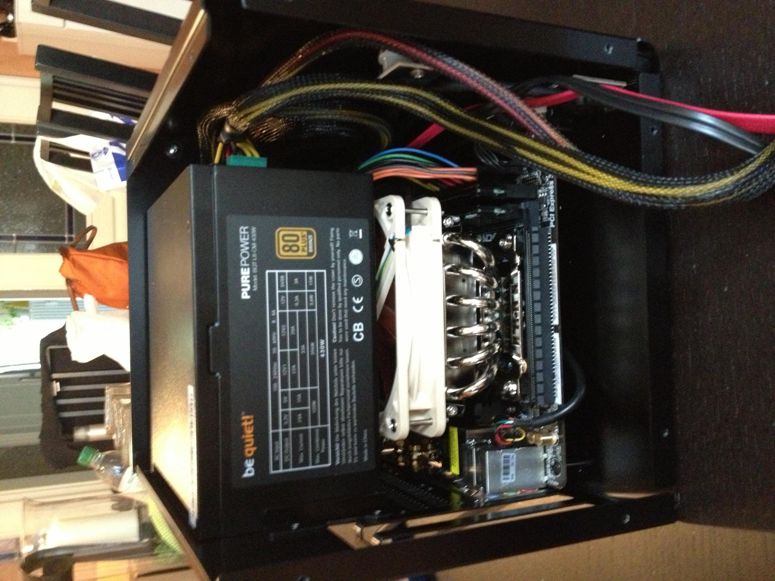

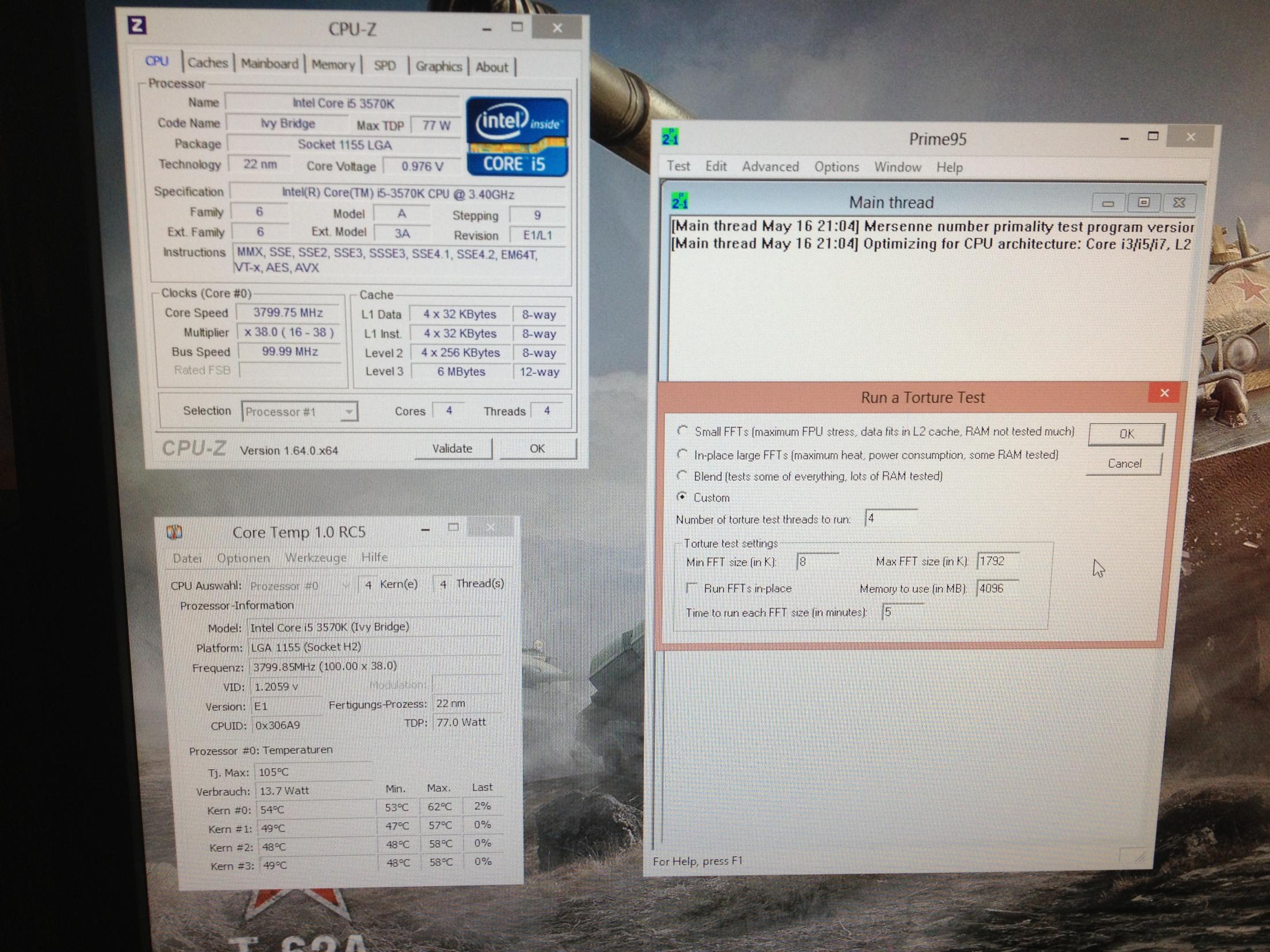

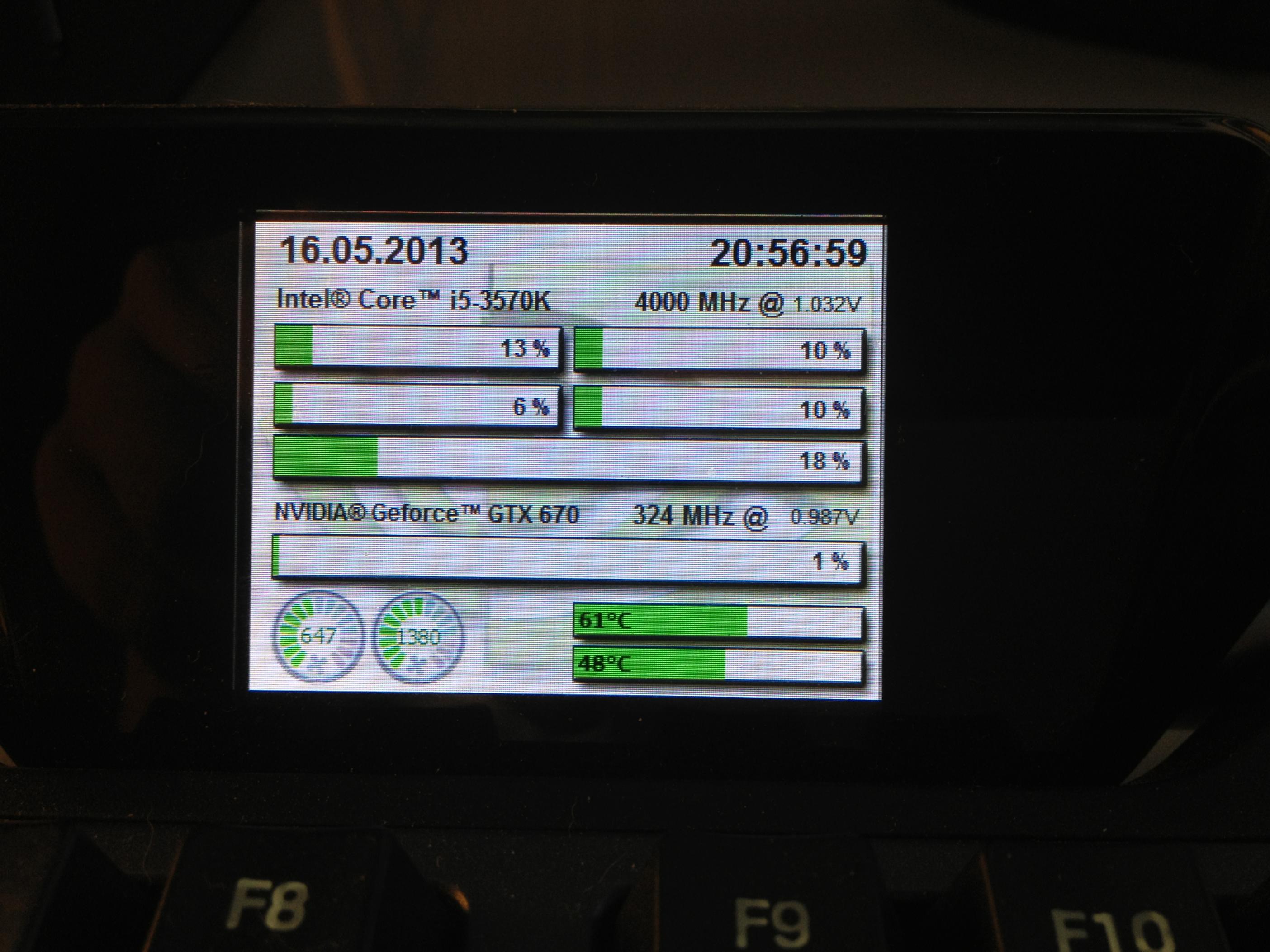

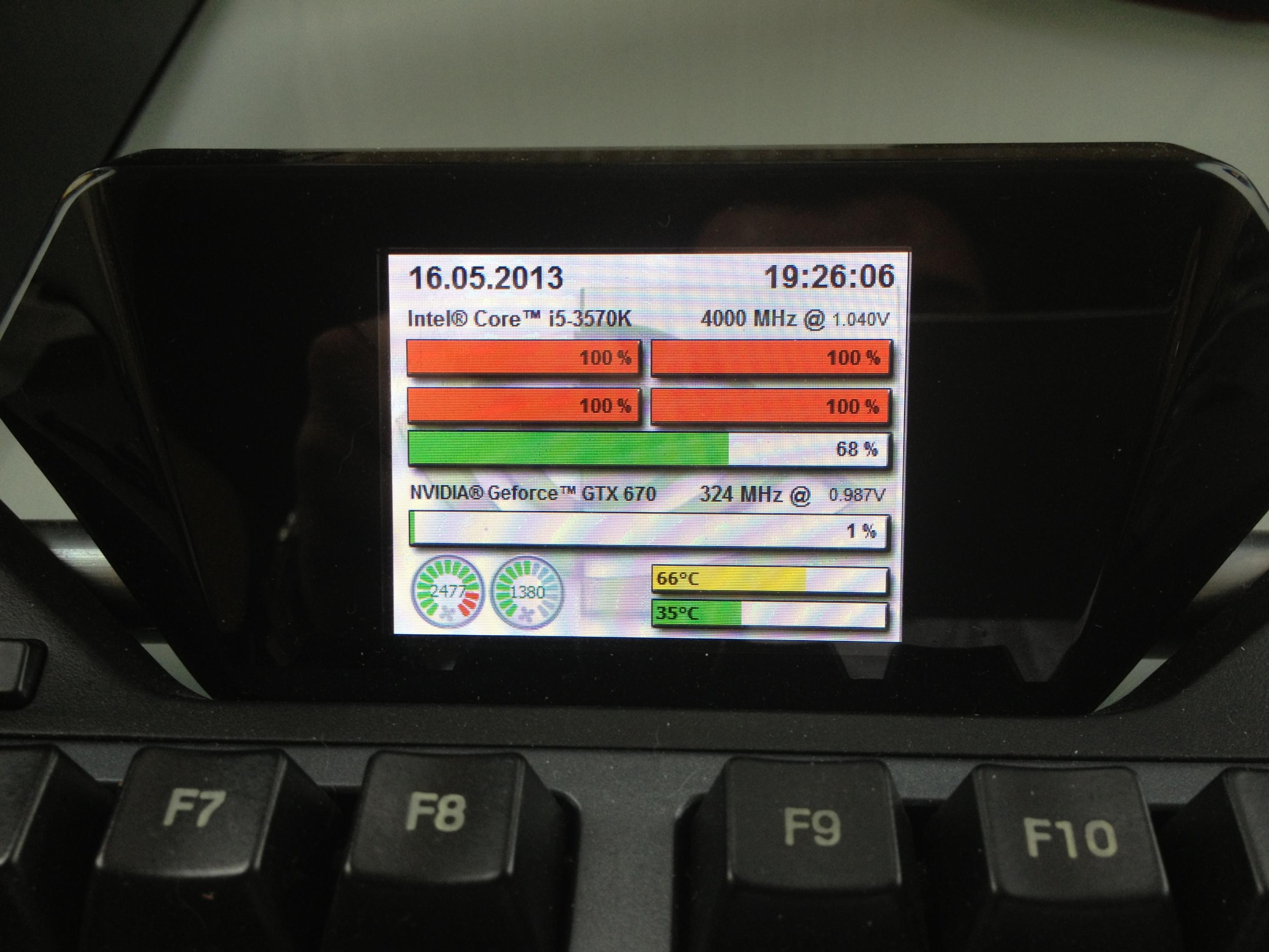

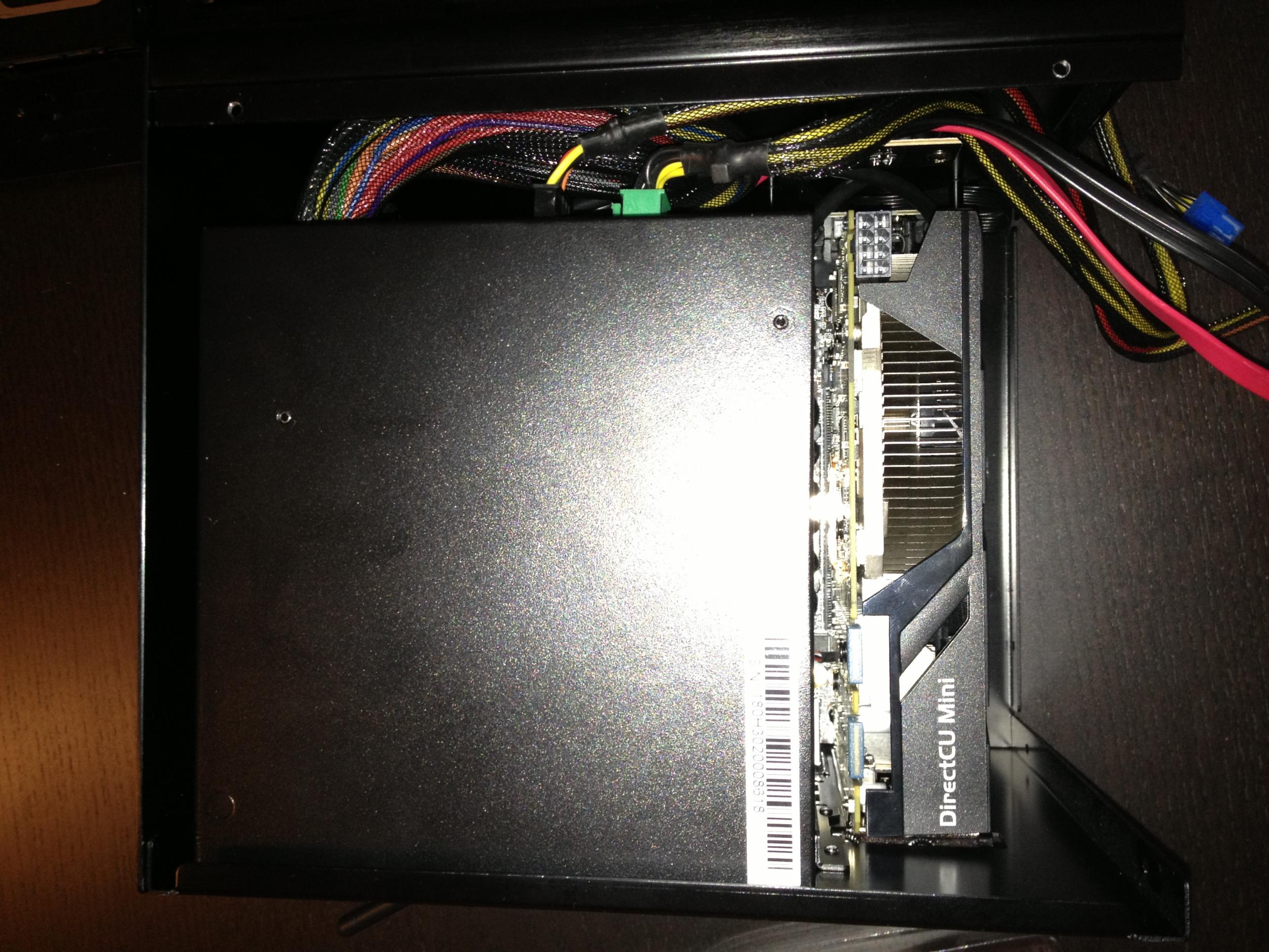

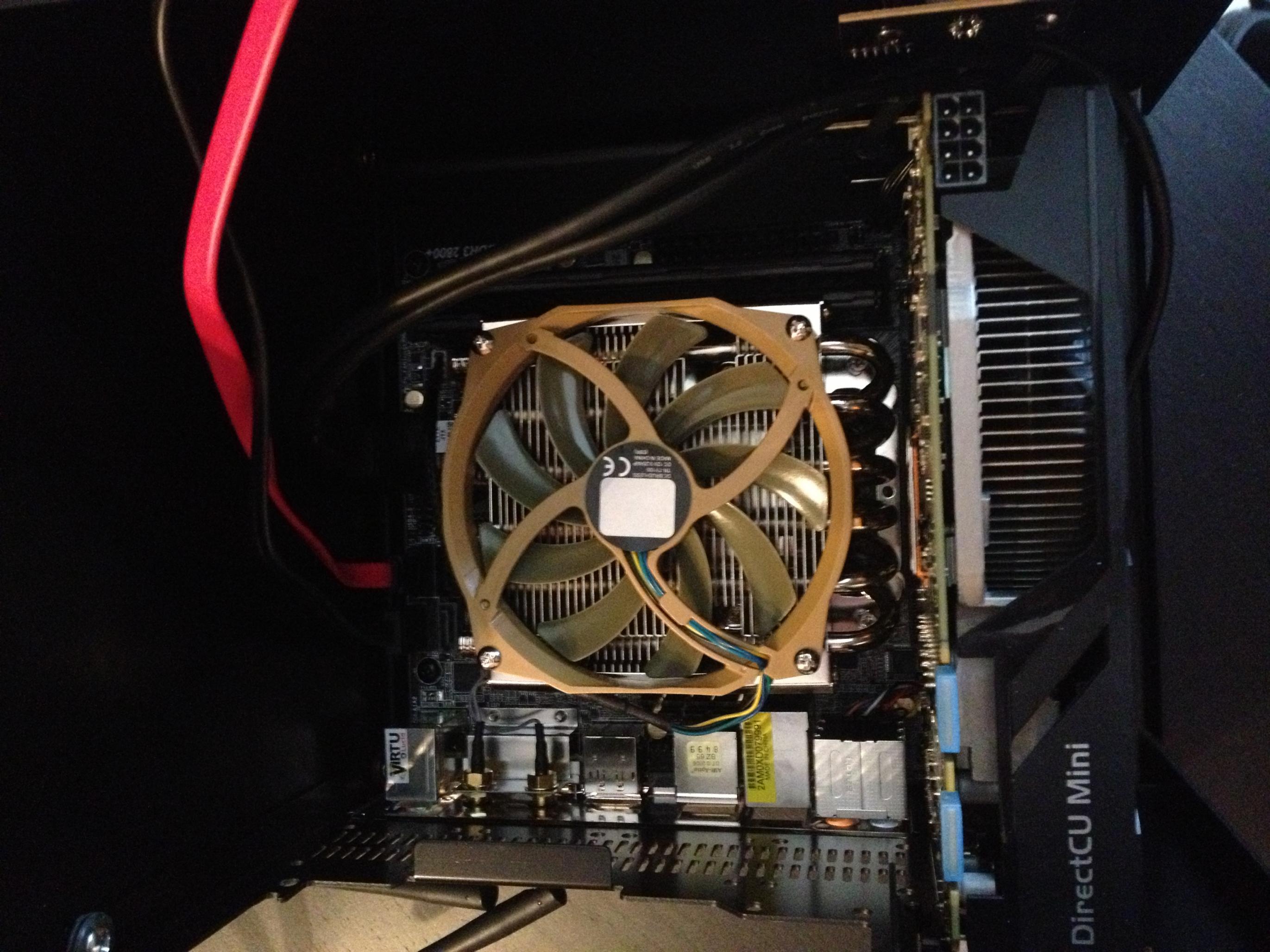

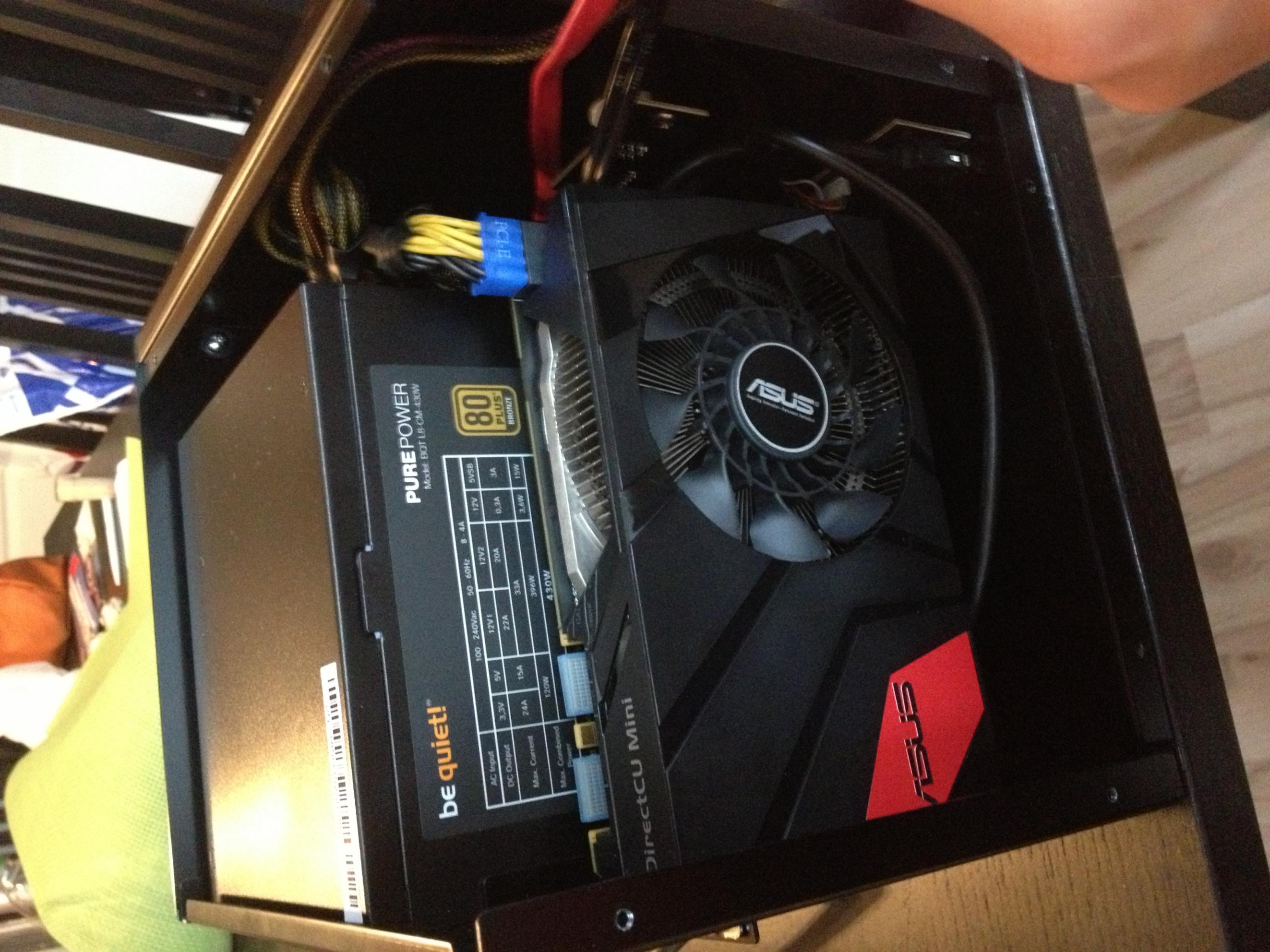

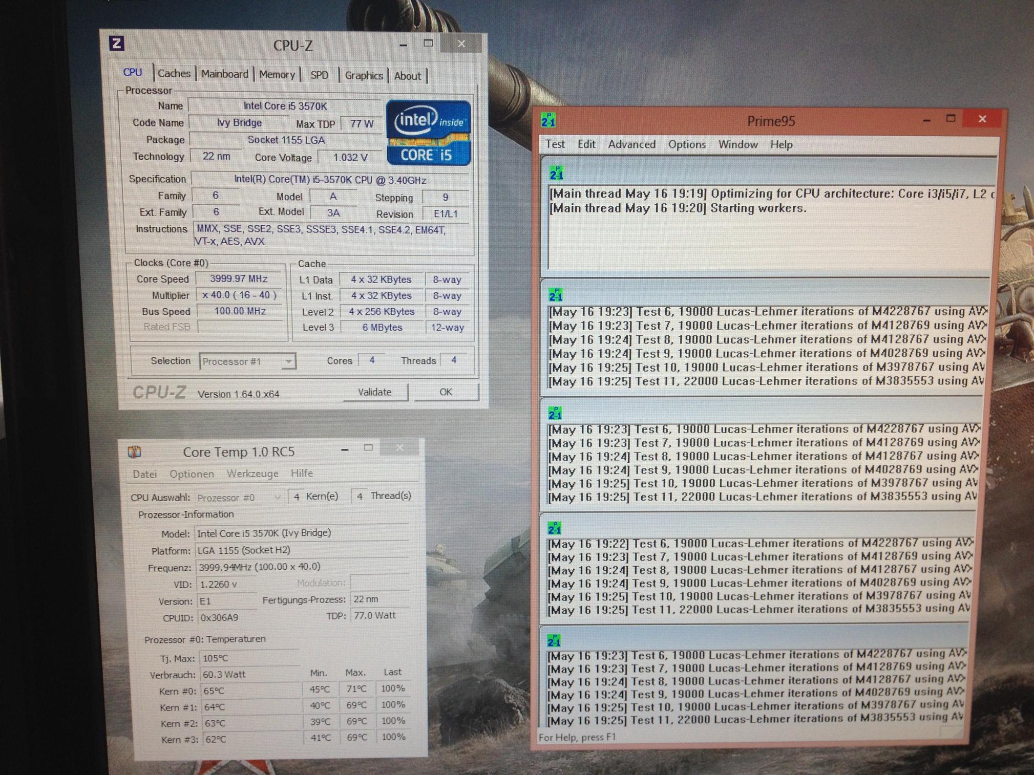

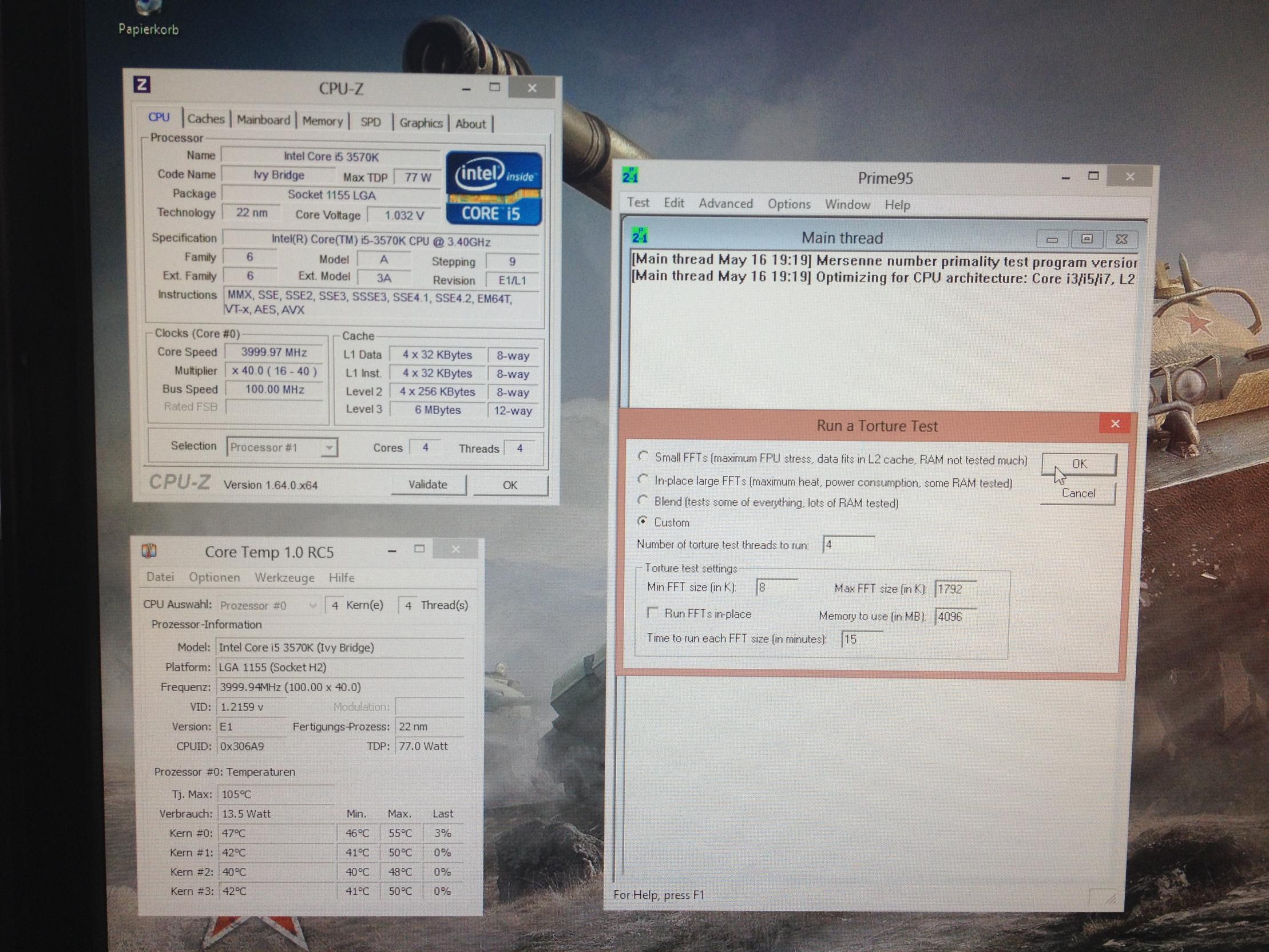

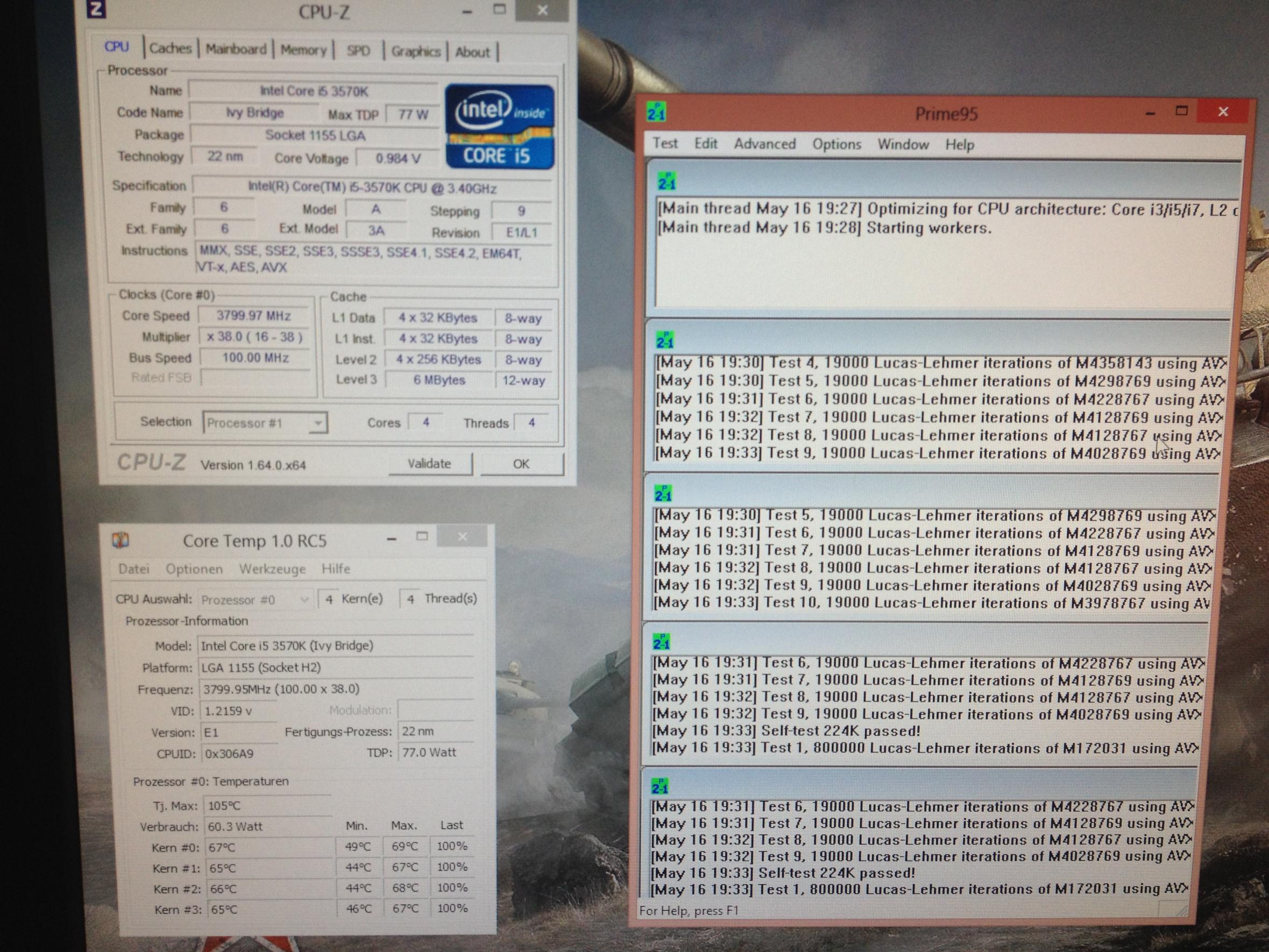

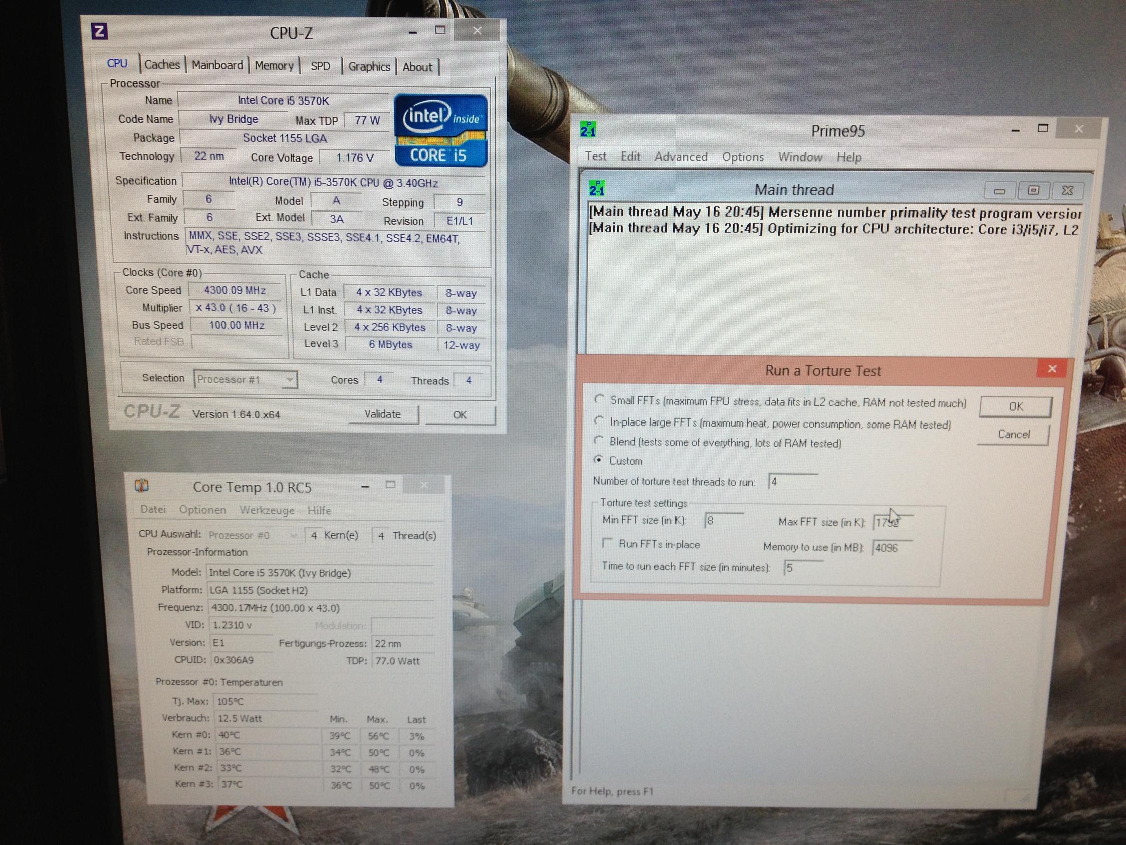

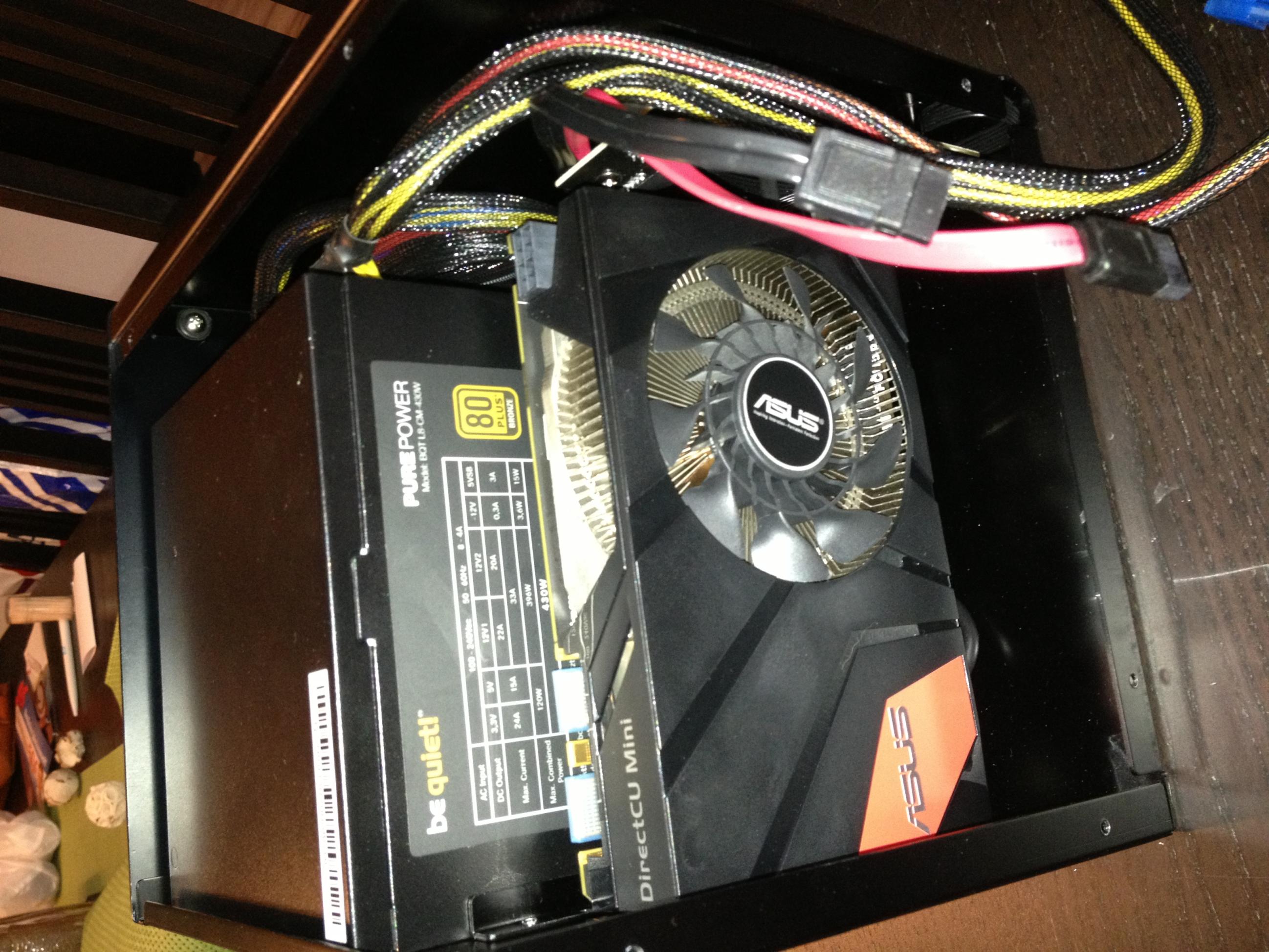

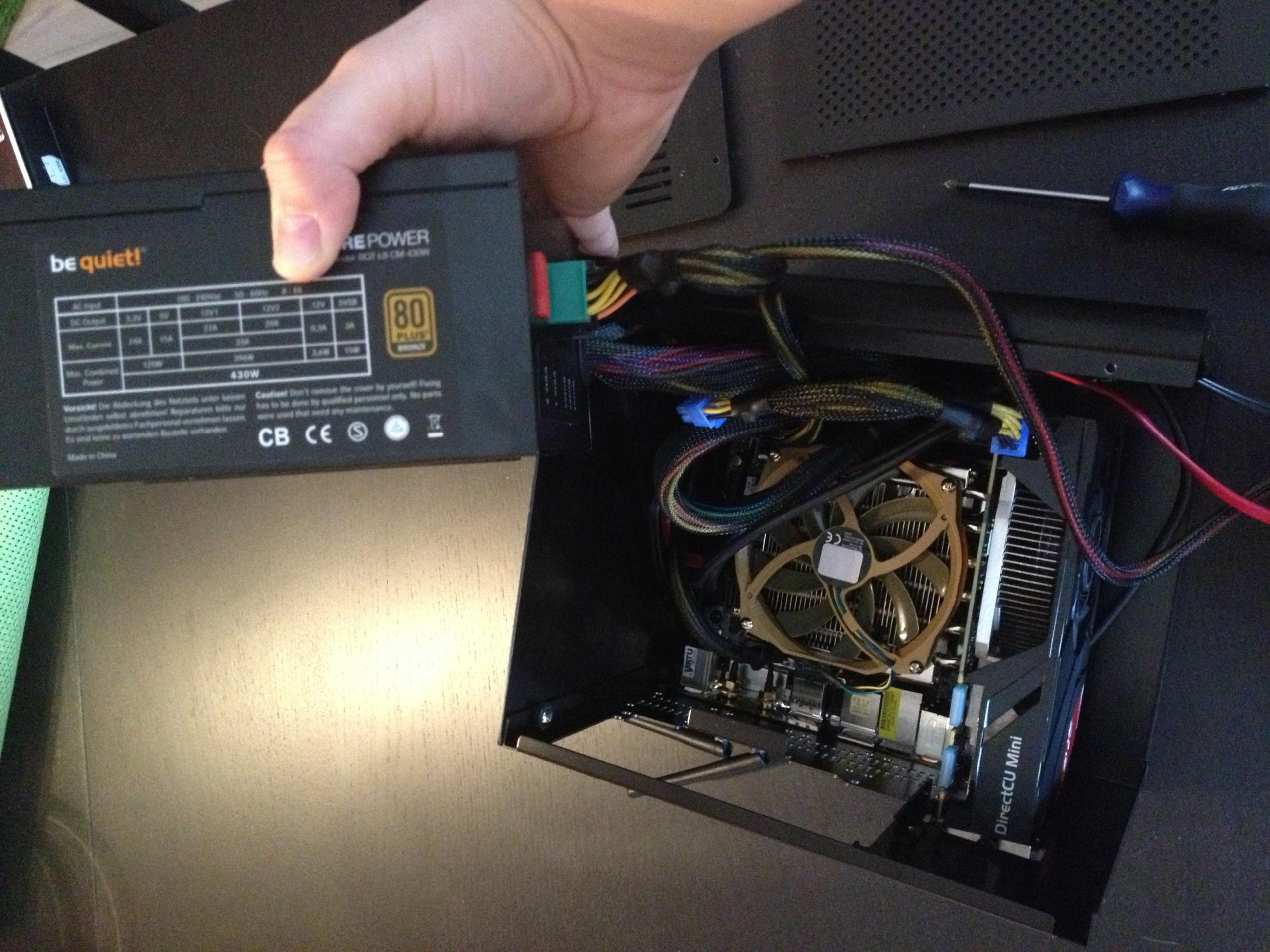

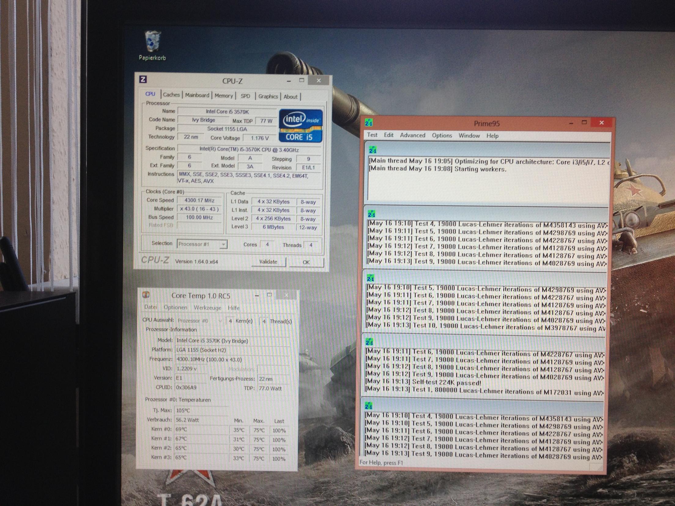

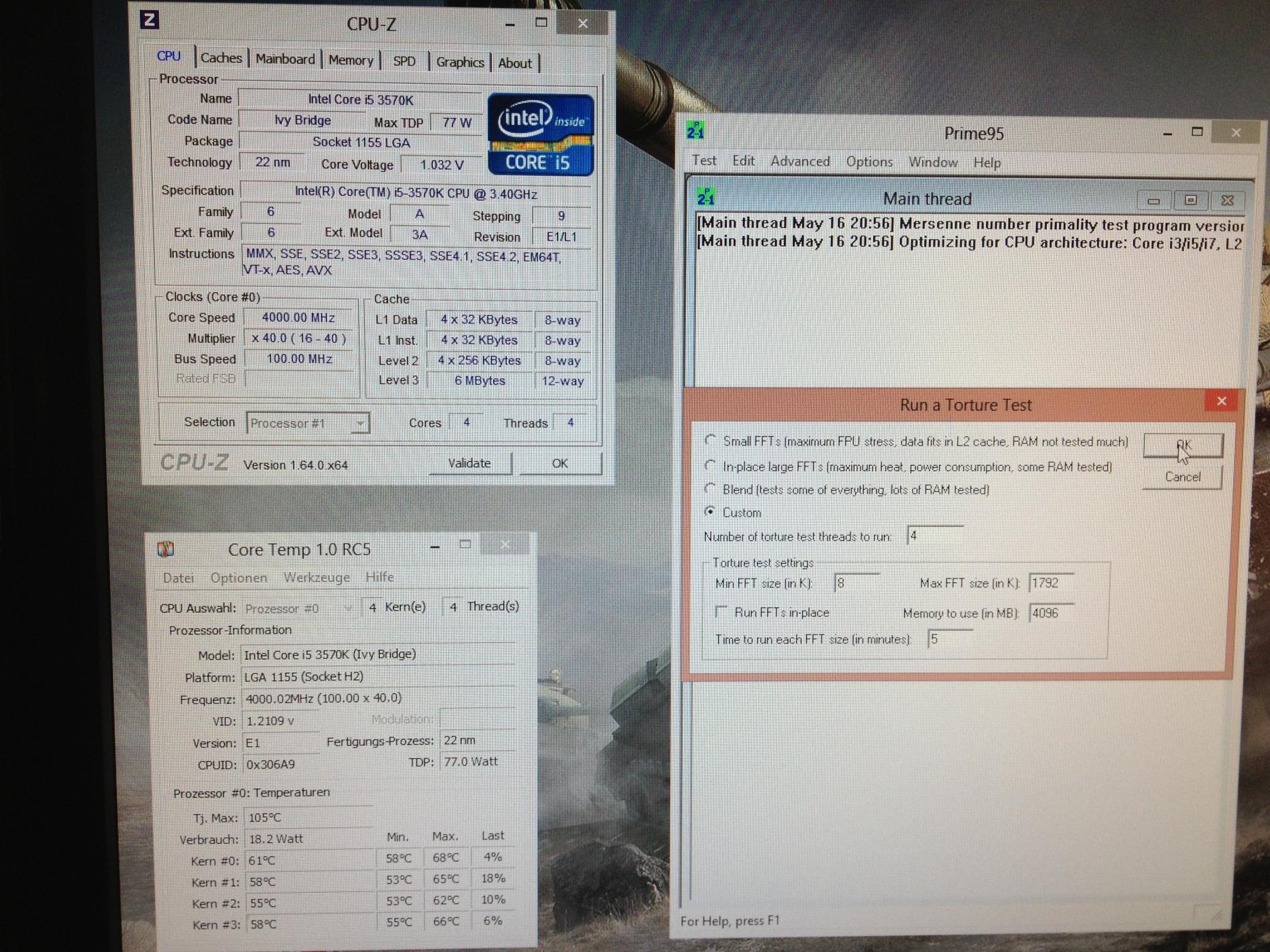

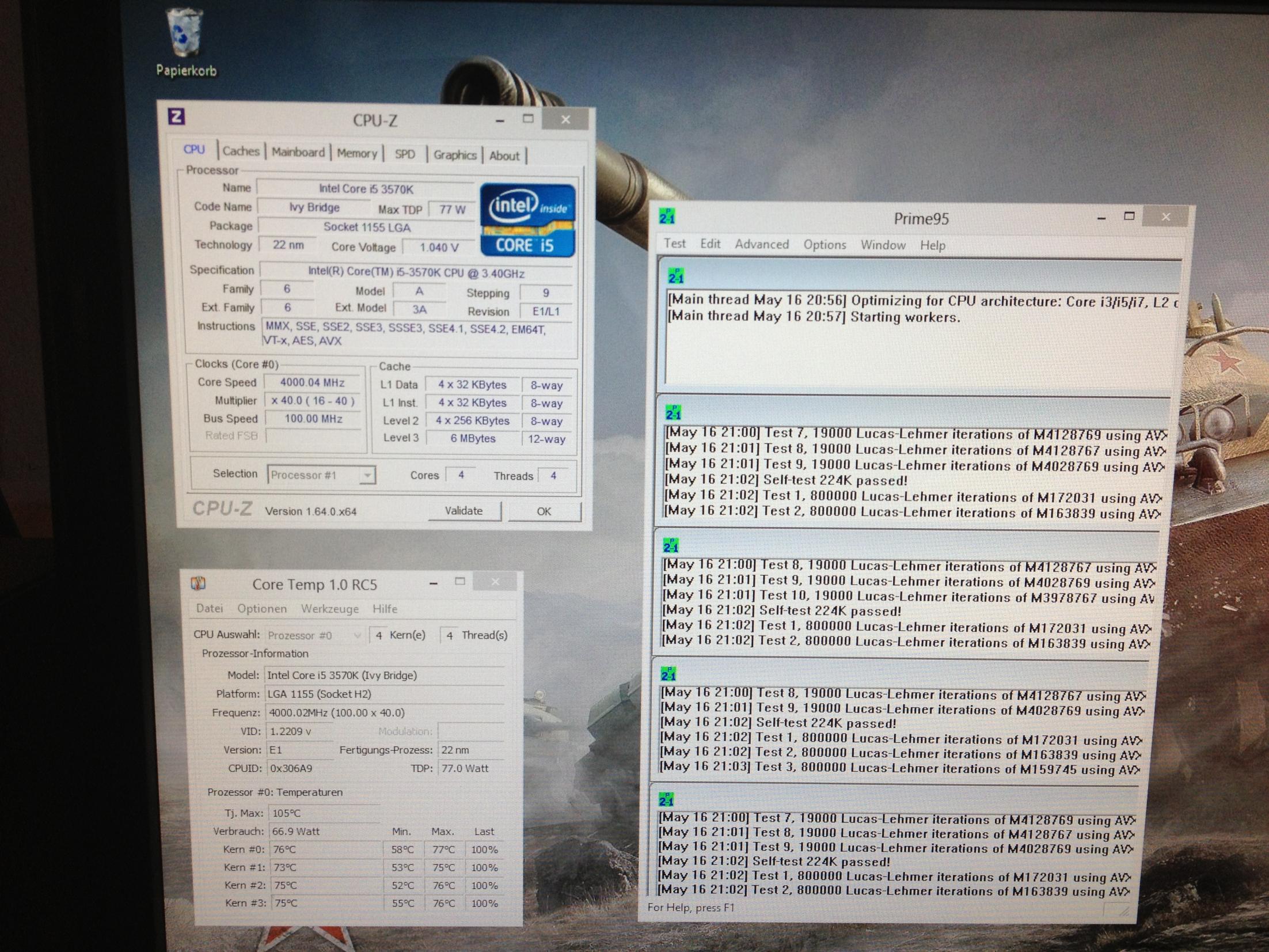

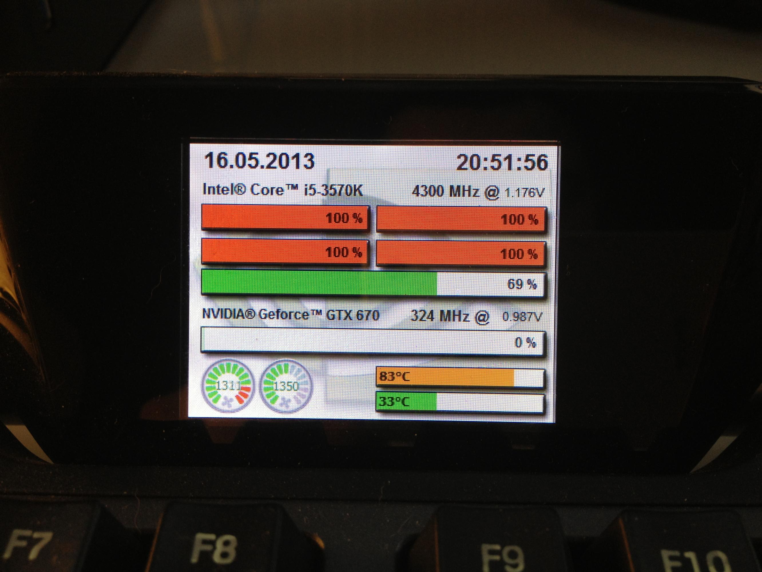

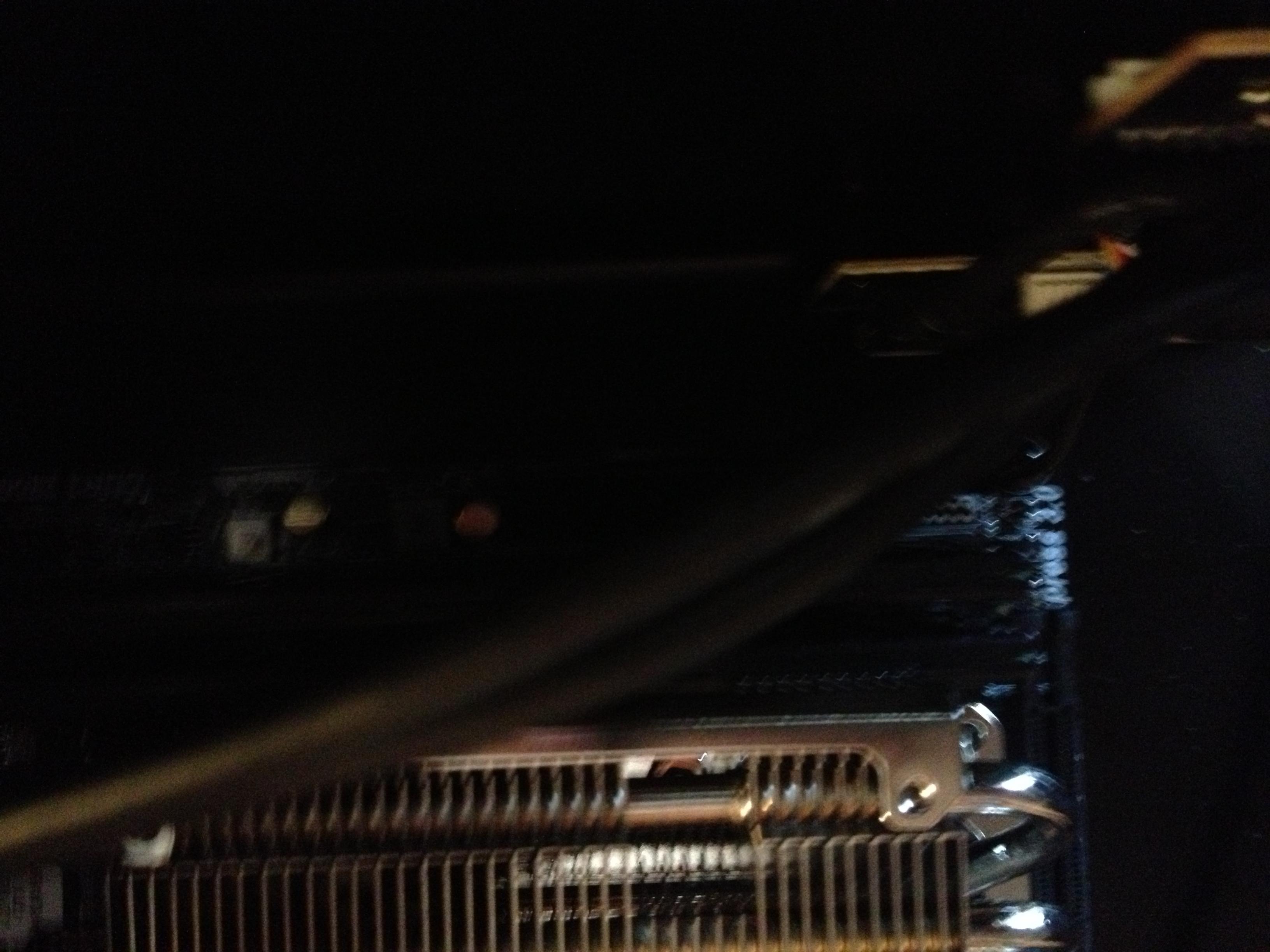

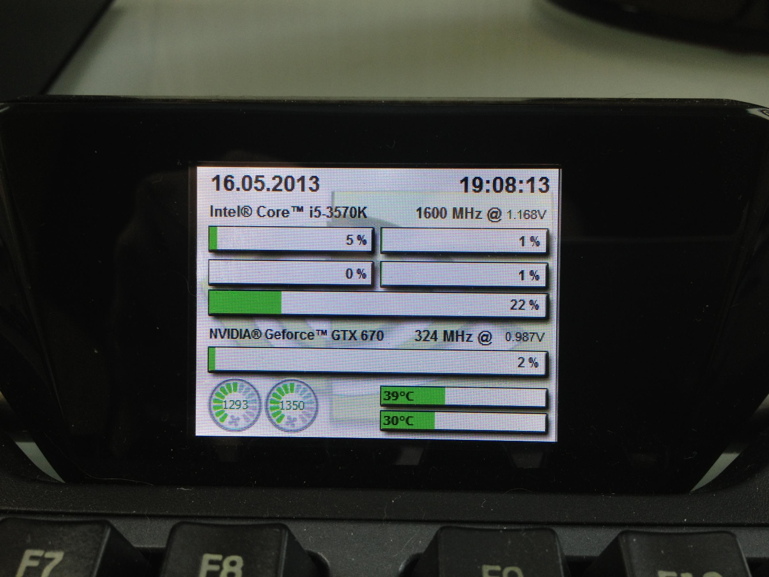

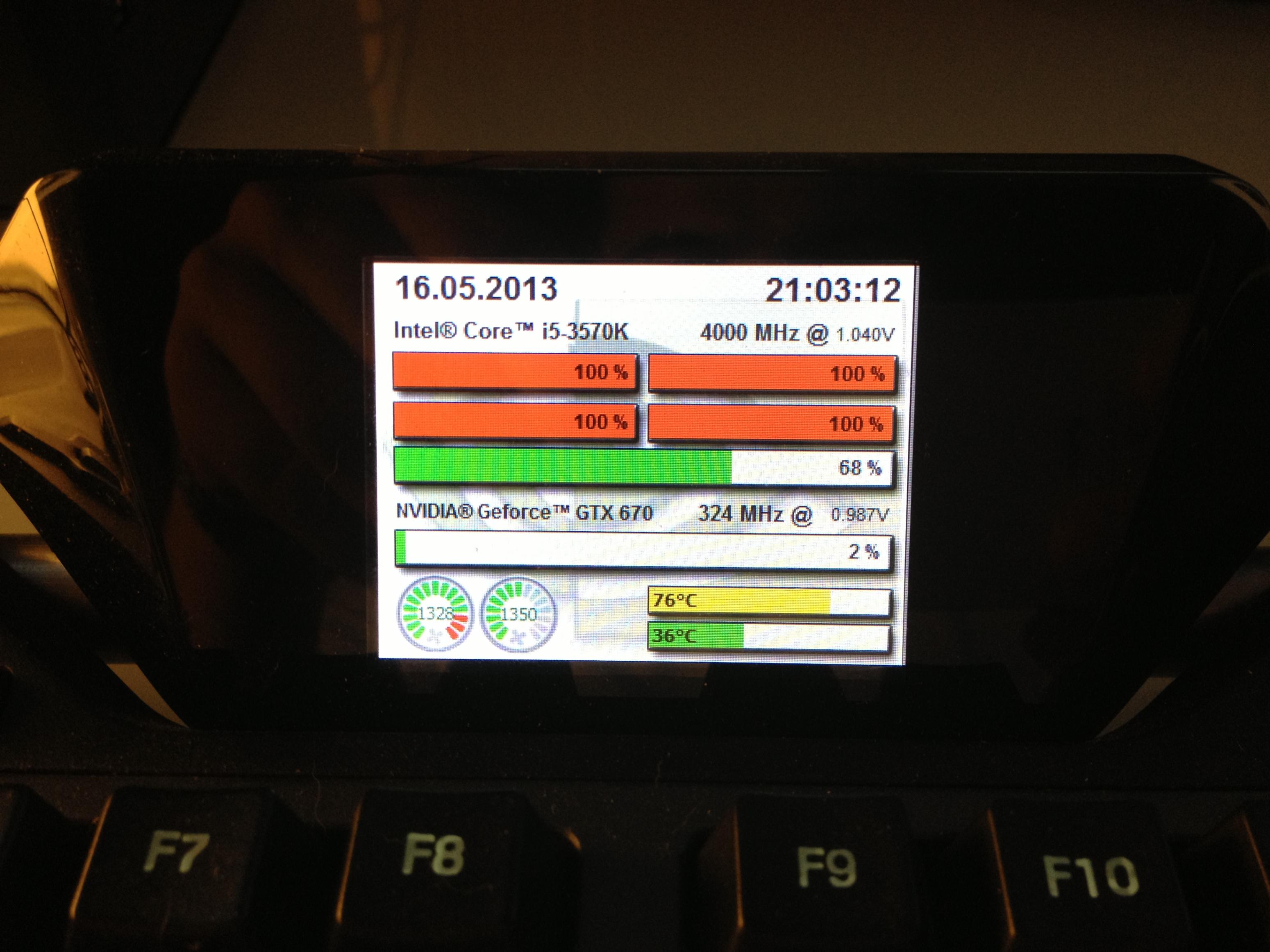

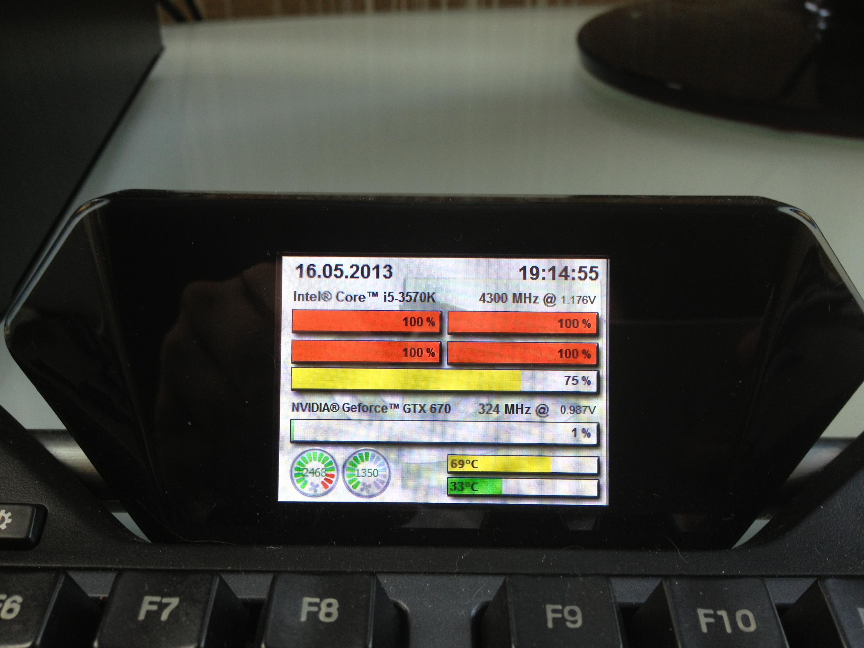

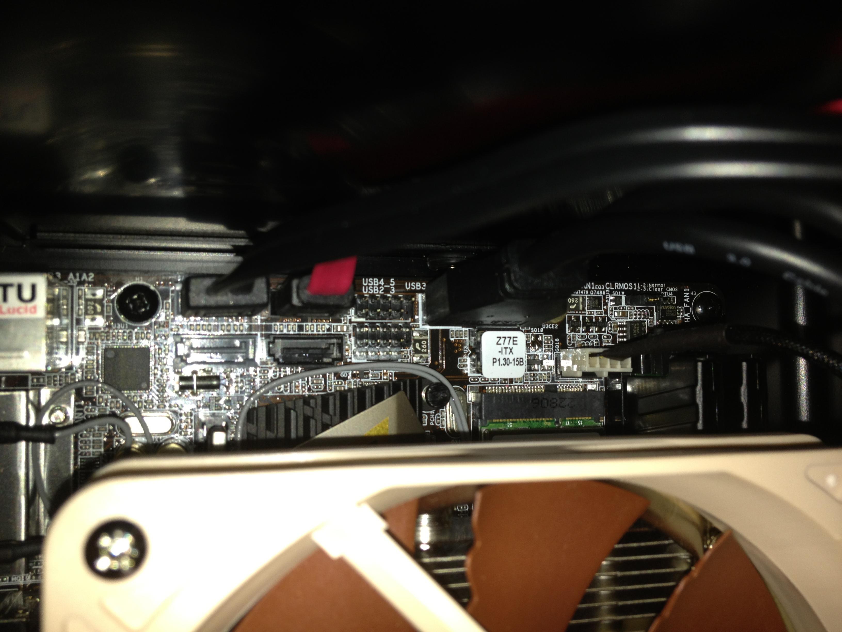

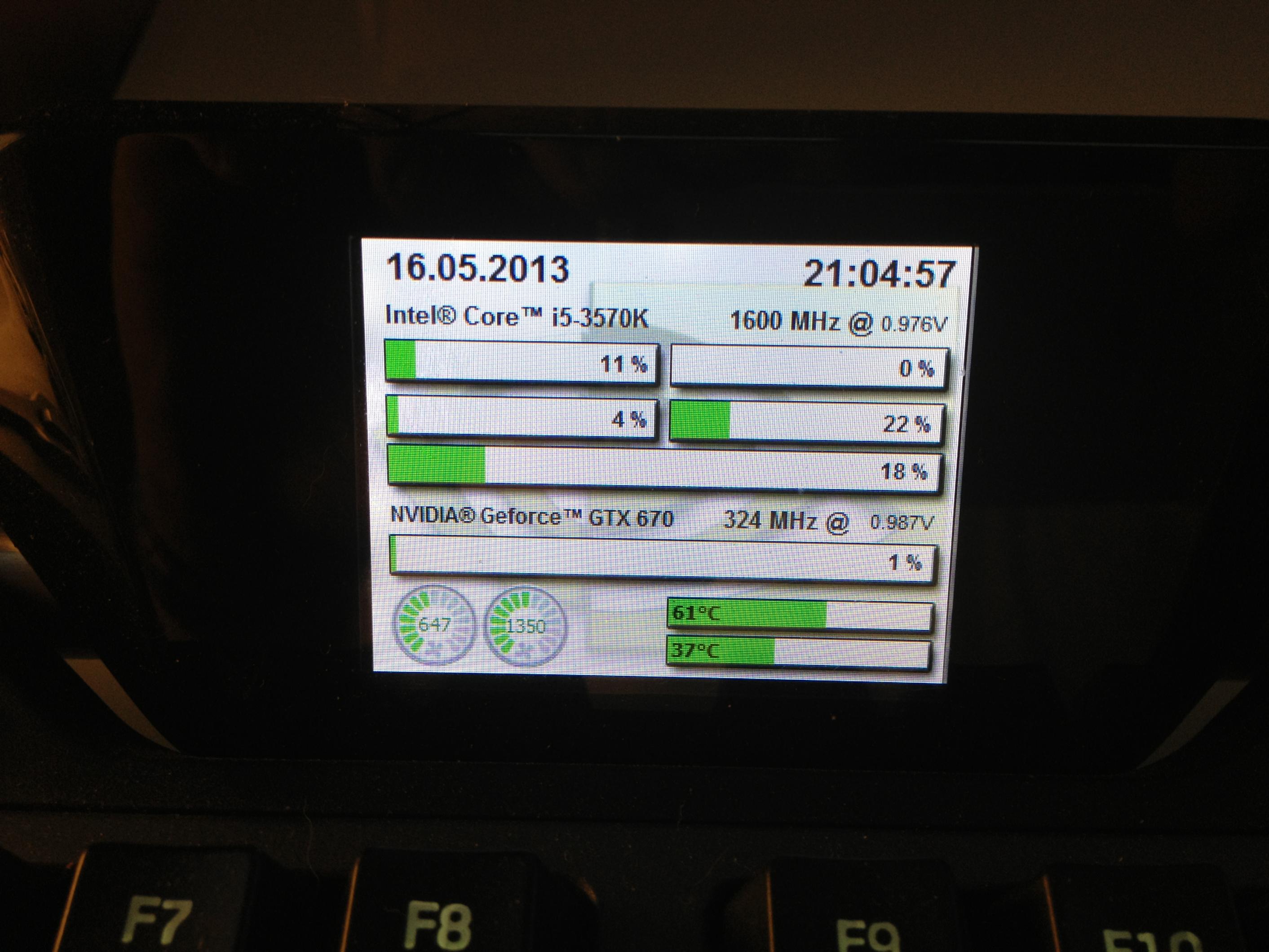

Hallo Jungs, ich wollte euch nun mal mein System vorstellen und die Ergebnisse mit den unterschiedlichen Lüfter (Thermalright 10cm vs Noctua 12cm) auflisten.

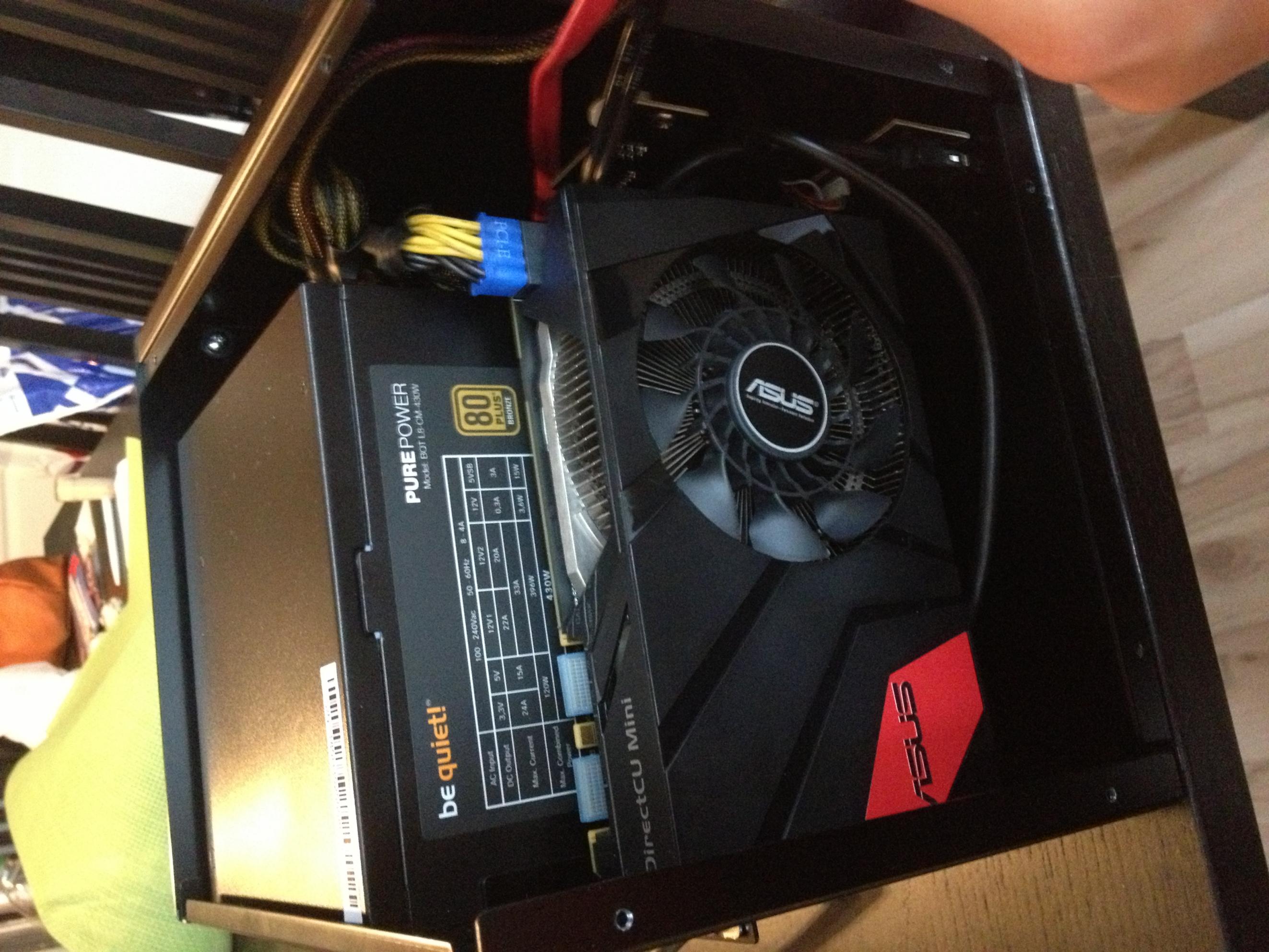

Zunächst mein System:
Gehäuse: Cooltek Coolcube
Mainboard: Asrock Z77E-ITX
Prozessor: I5-3570K @ 4,3 GHz @ 1,165 V
CPU Kühler: Thermalright AXP-100 (mit Noctua NF-P12)
Arbeitsspeicher: Corsair Vengeance Low Profile 2 * 4GB - 1600 MHz
Grafikkarte: Asus GTX670 Mini @ max. 1296/1750
Netzteil: Bequiet L8-430 CM

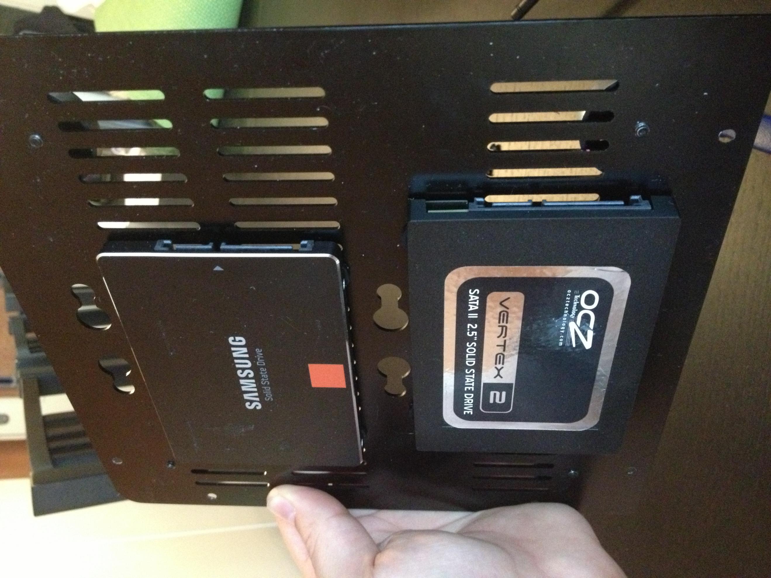

Festplatte: Samsung 850 250GB + OCZ Vertex2 E 120 GB
Tastatur: Logitech G19
Maus: Logitech G9
Headset: Logitech G930

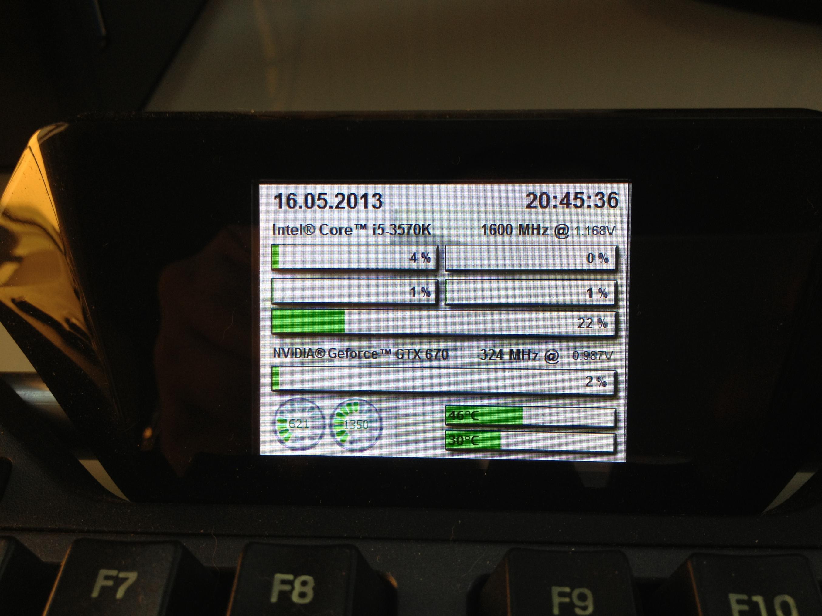

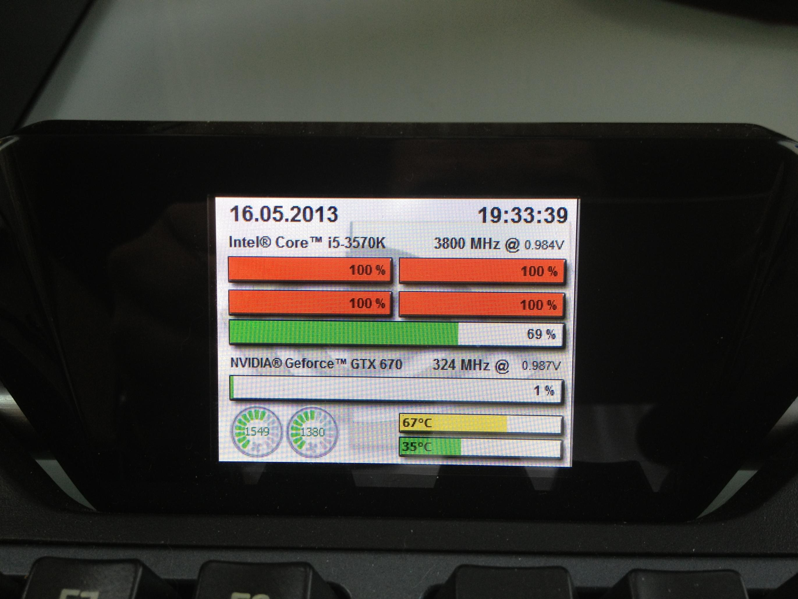

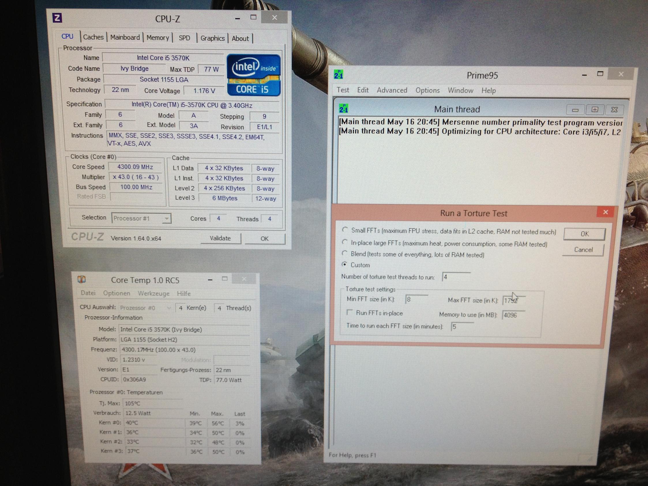

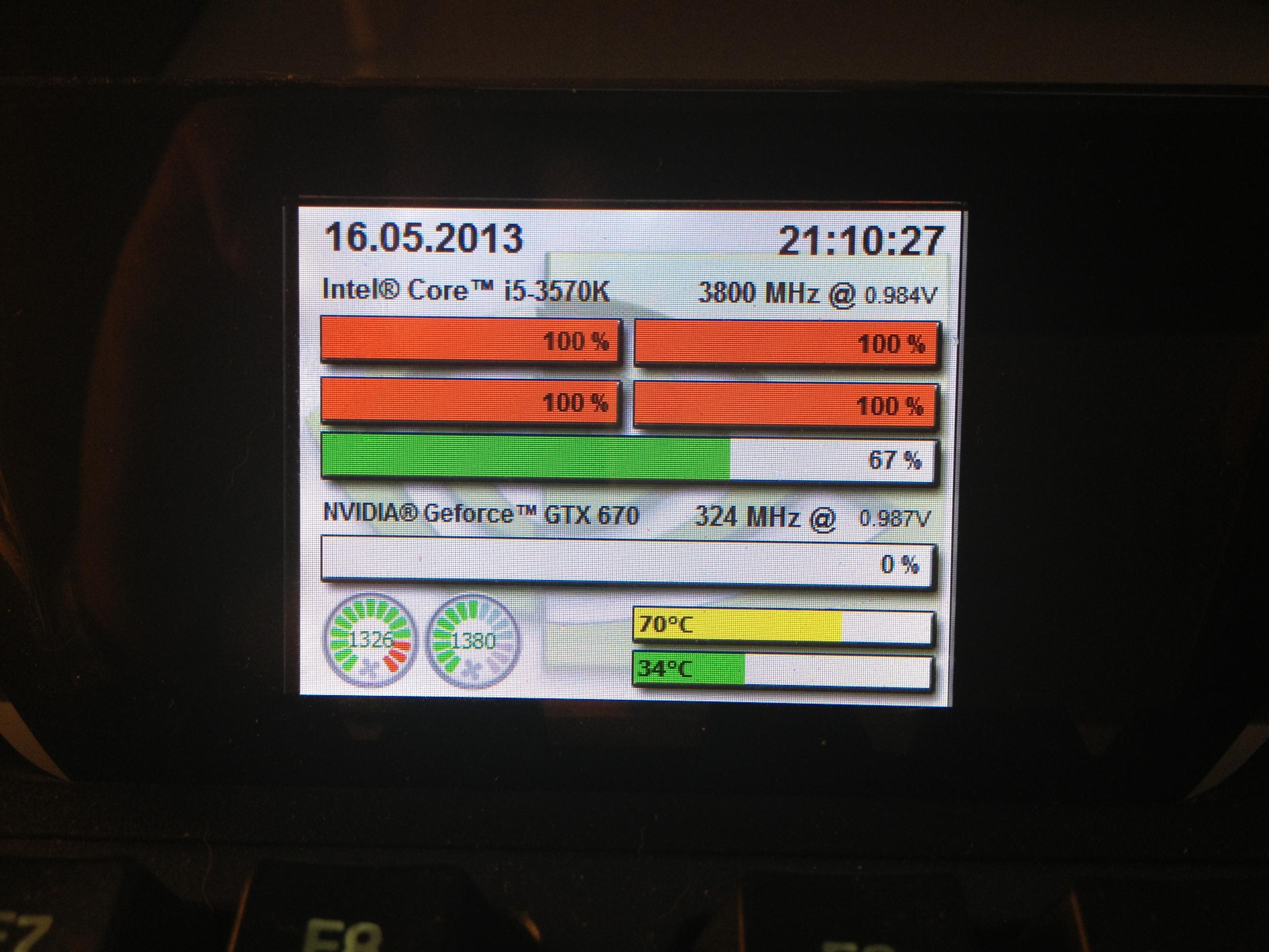

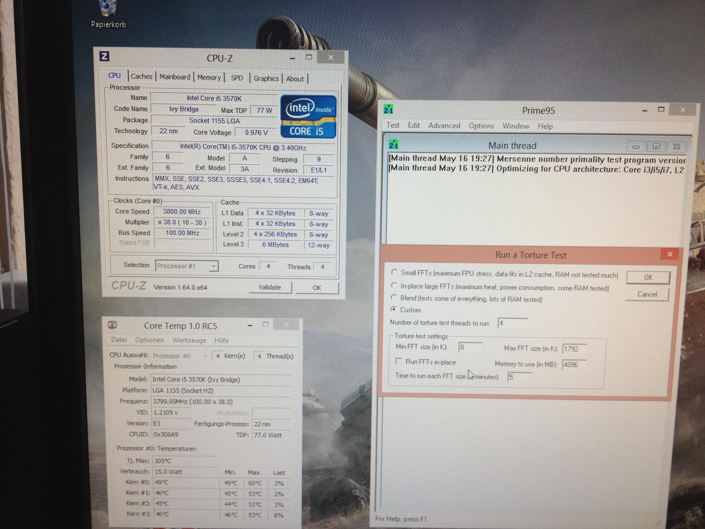

Nun meine Ergebnisse mit Serien und Referenzlüfter:
4,3 GHz @ 1,165:
10 CM Thermalright: 76°
12 CM Noctua: 85°
4,0 GHz @ 1,030:
10 CM Thermalright: 70°
12 CM Noctua: 75°
3,8 GHz @ 0,975:
10 CM Thermalright: 68°
12 CM Noctua: 69°

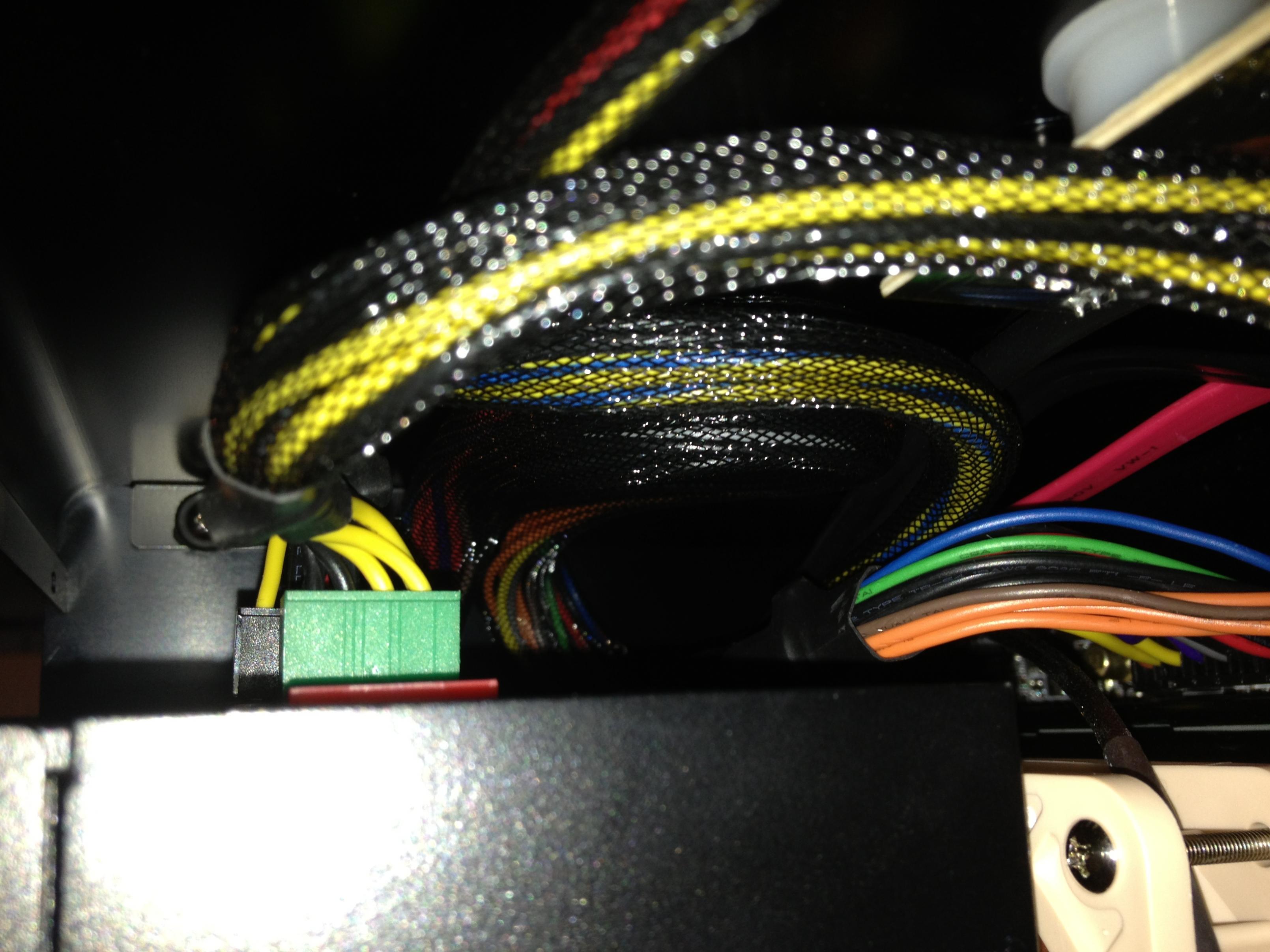

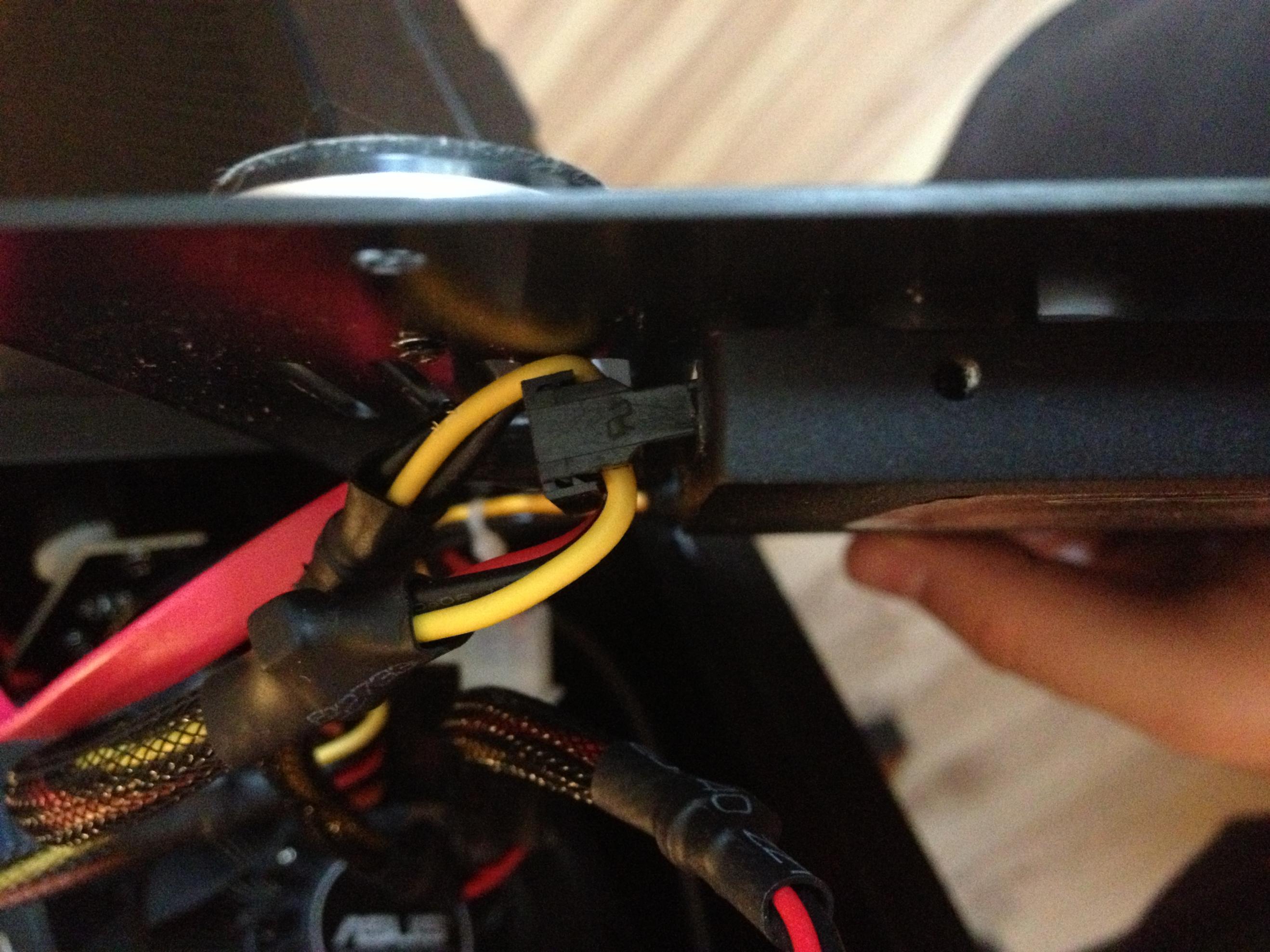

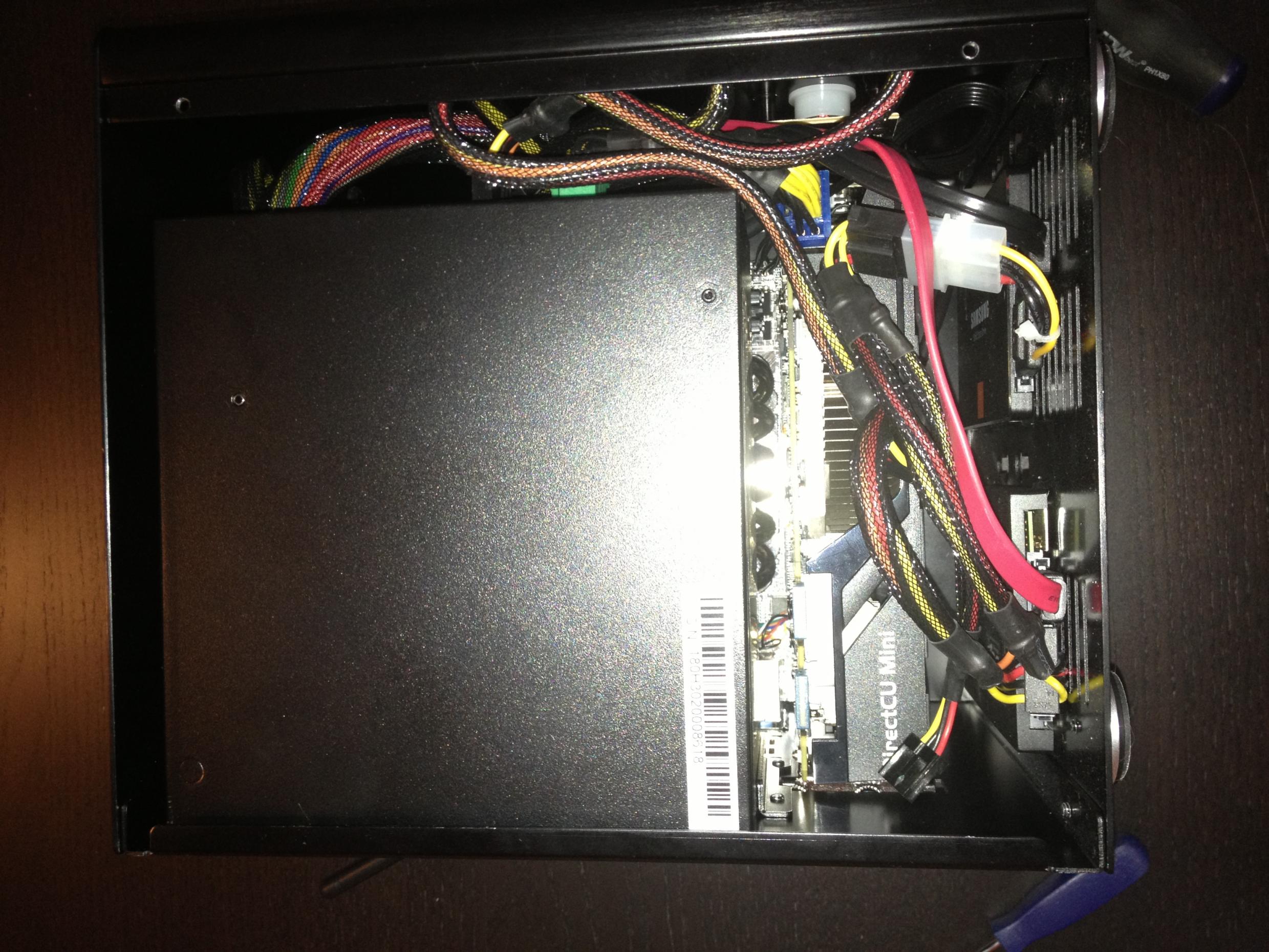

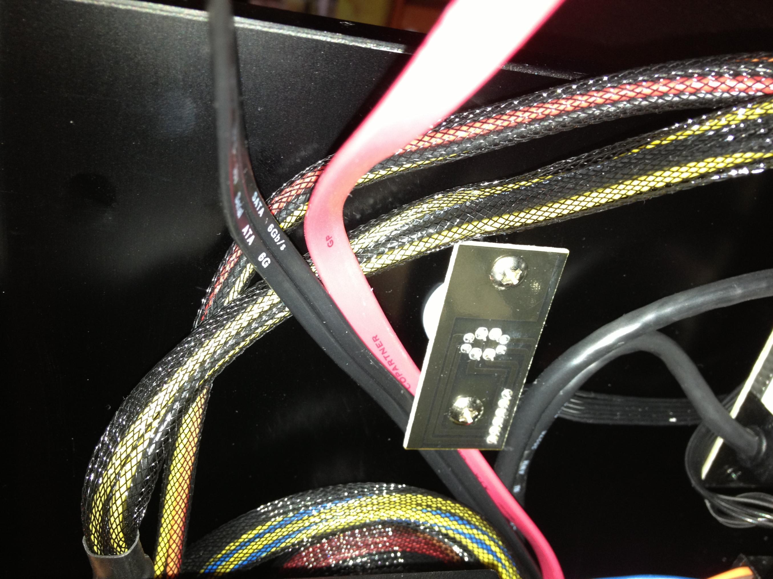

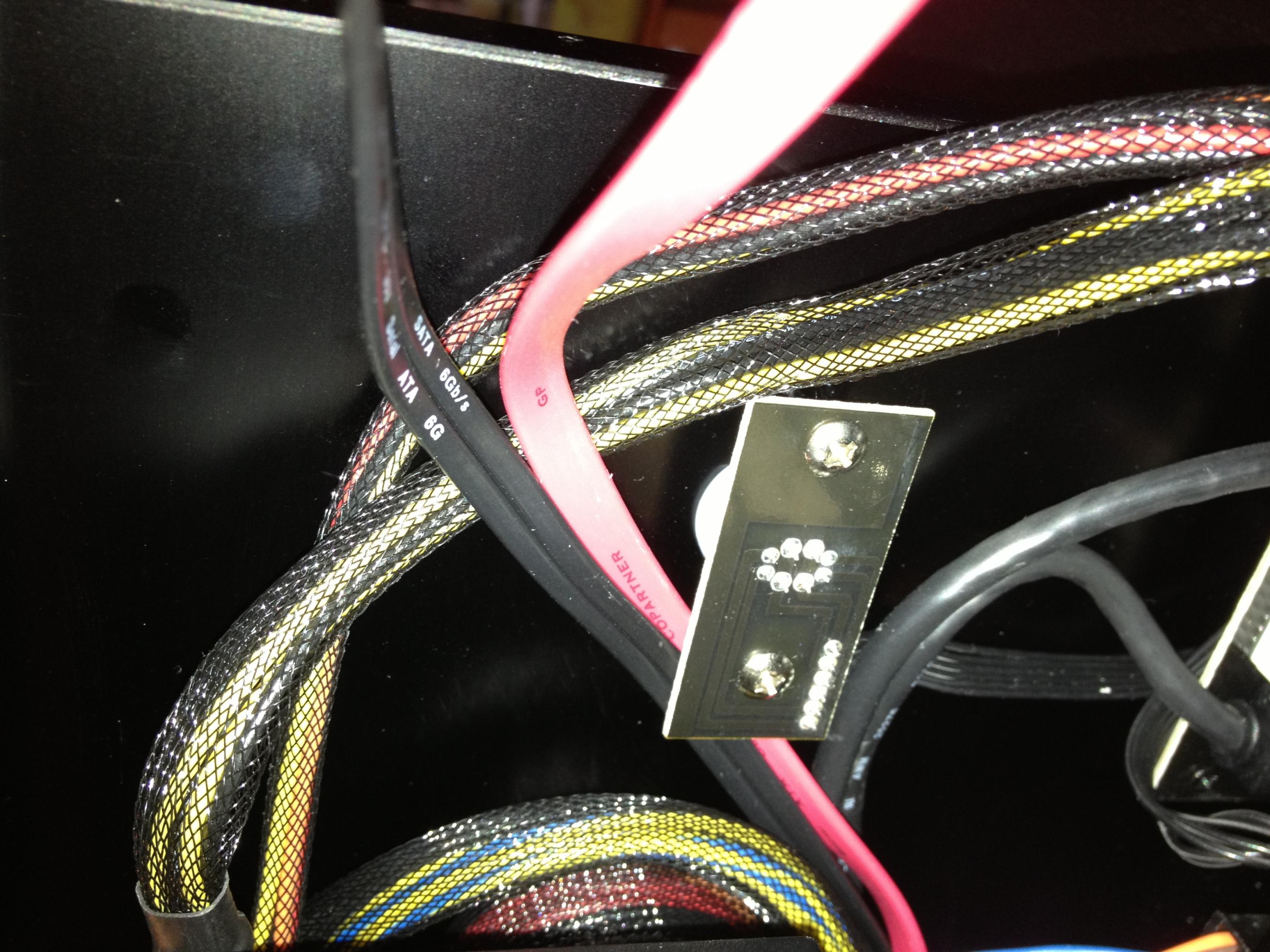

Weitere Erkentnisse:

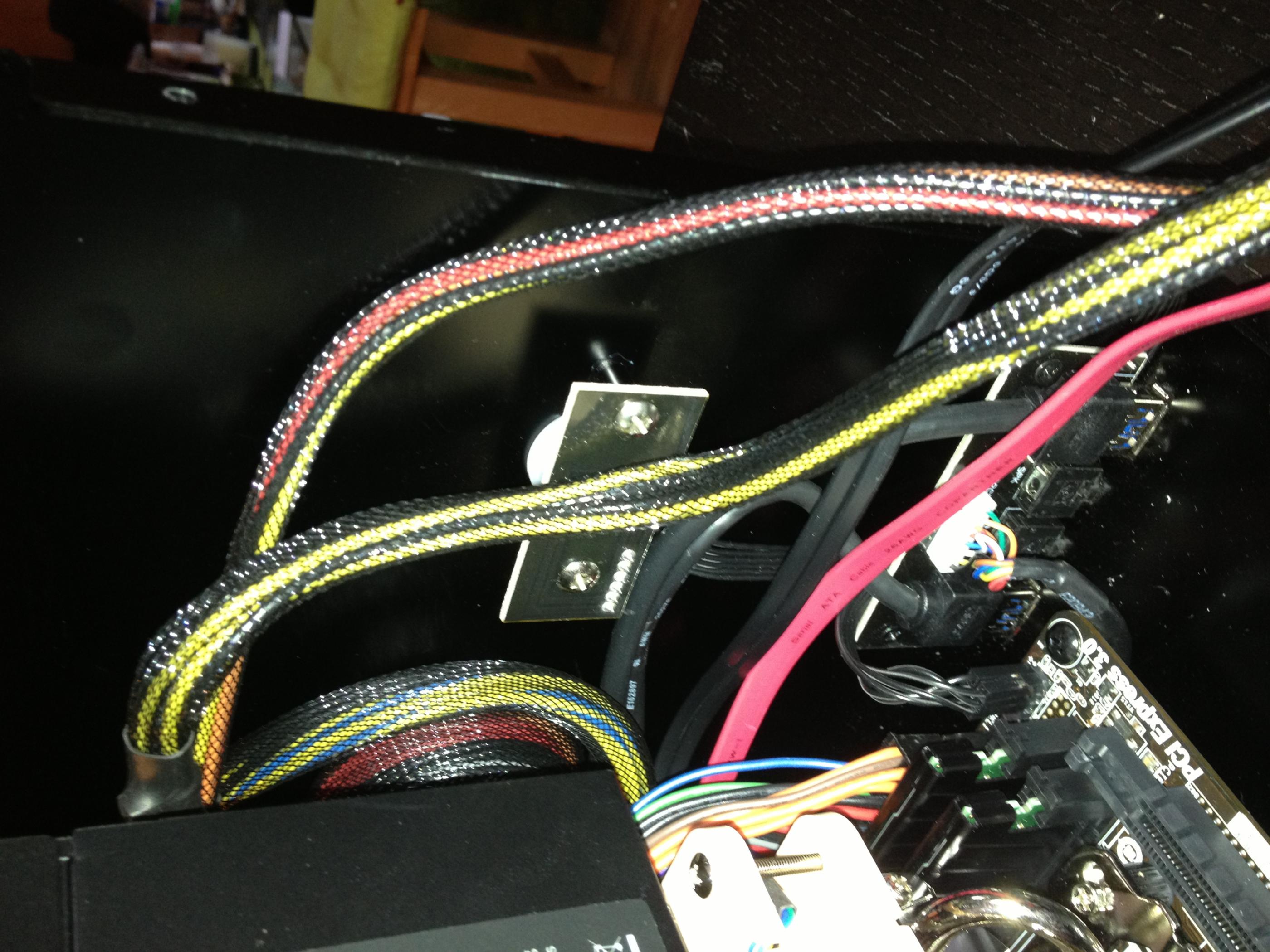

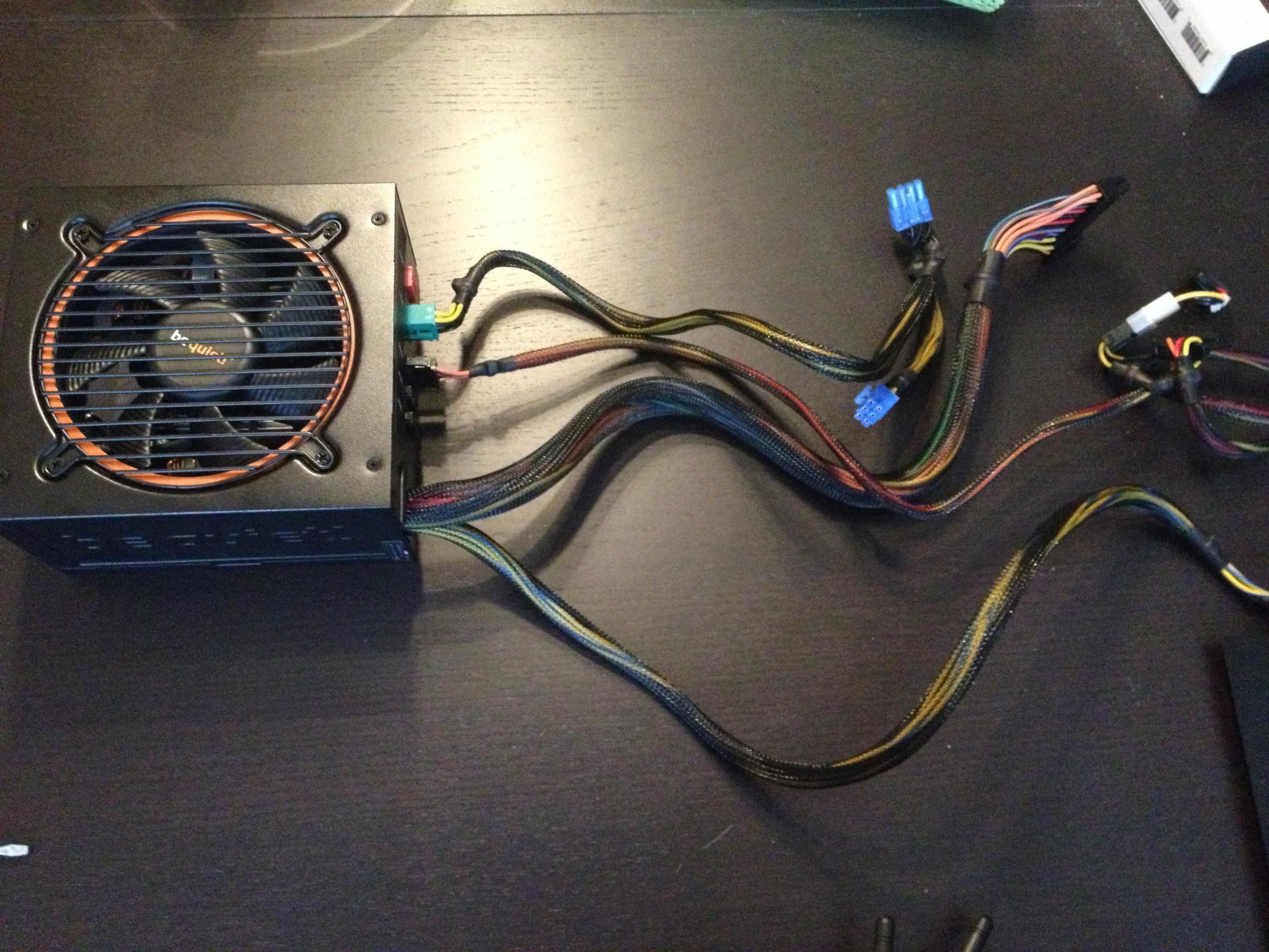

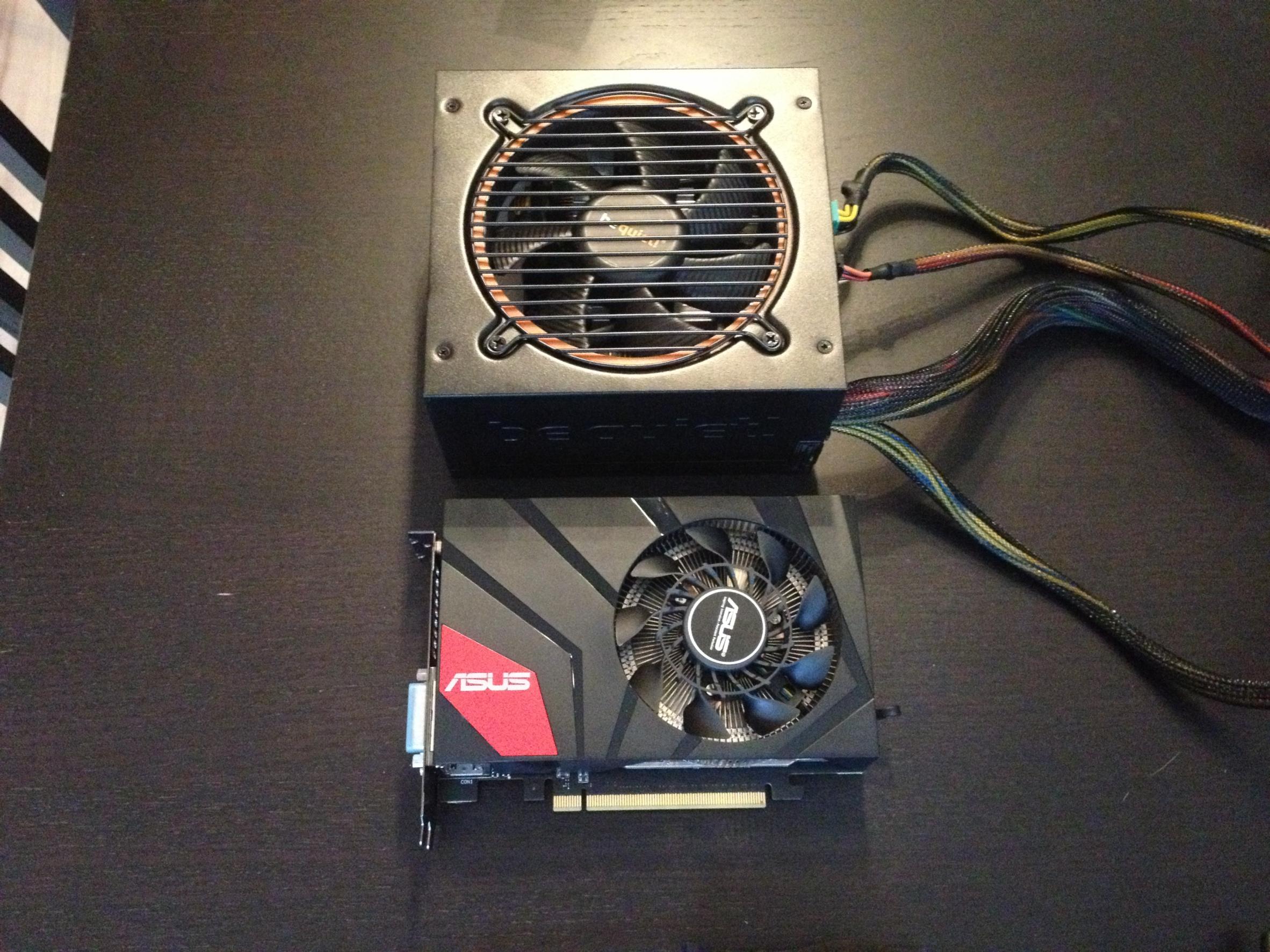

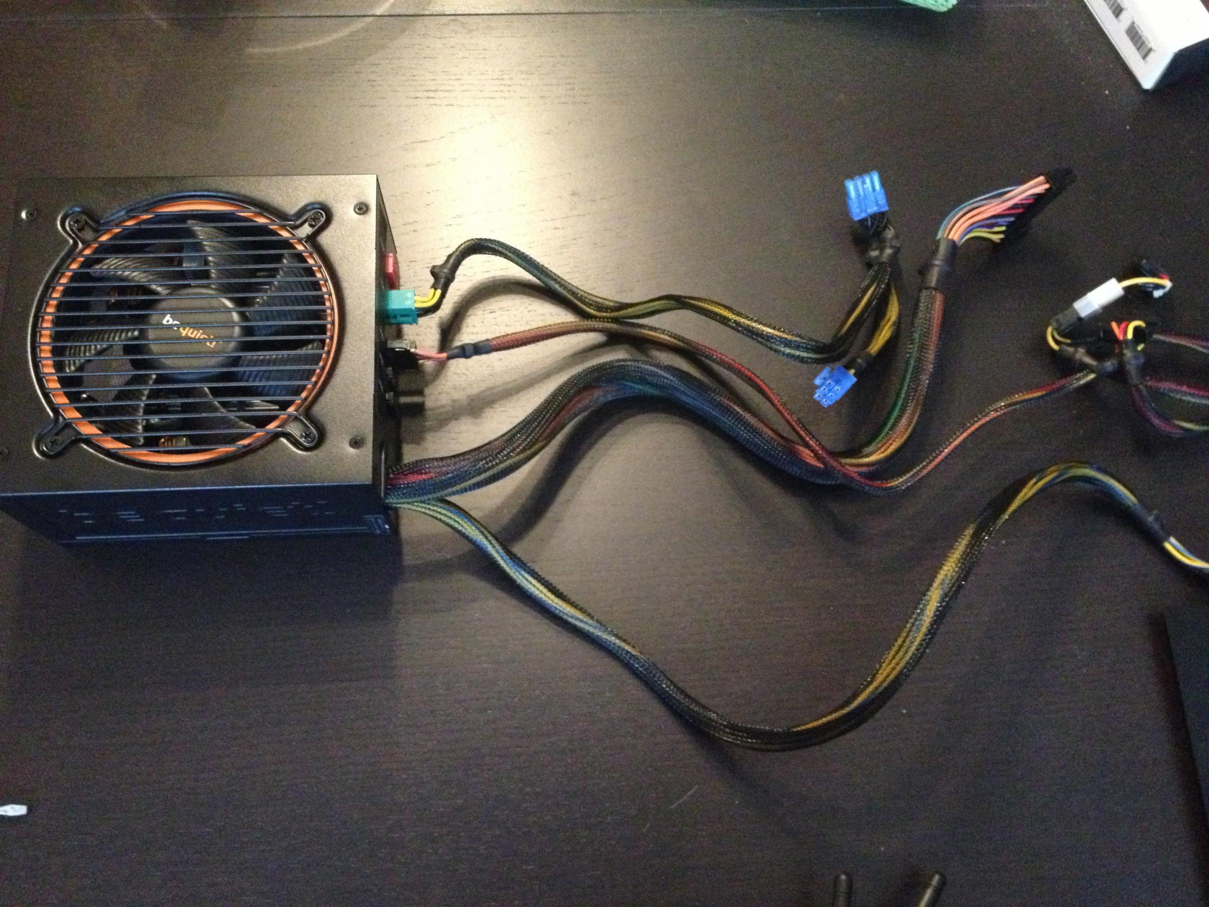

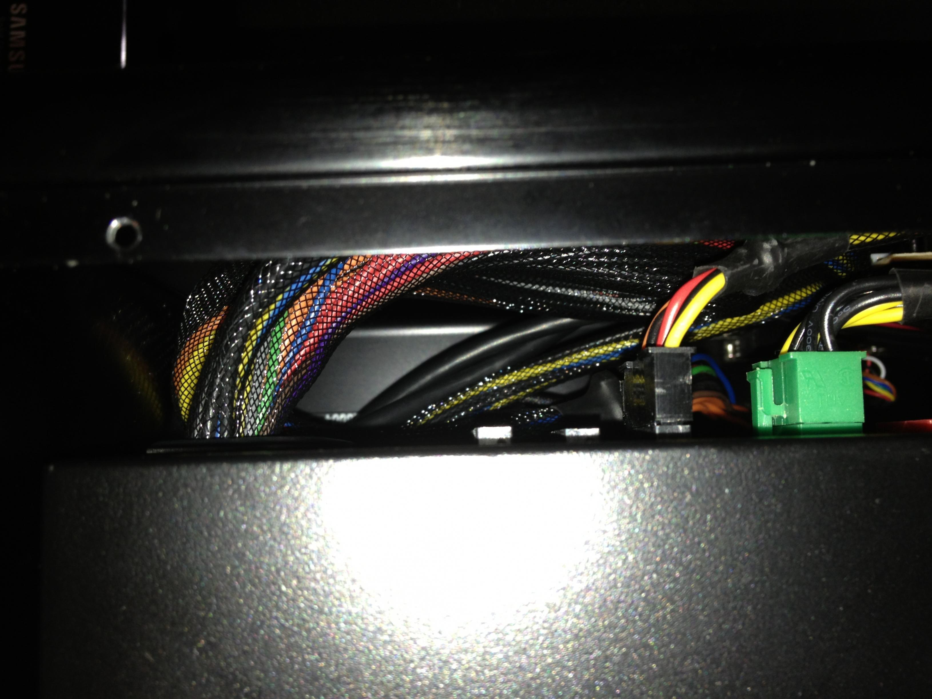

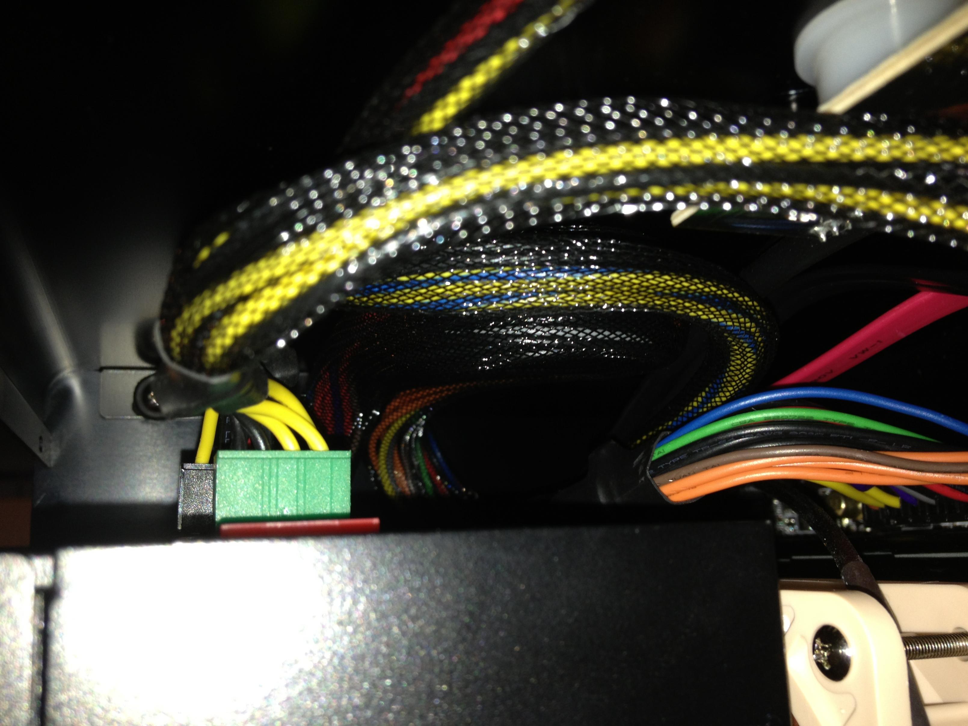

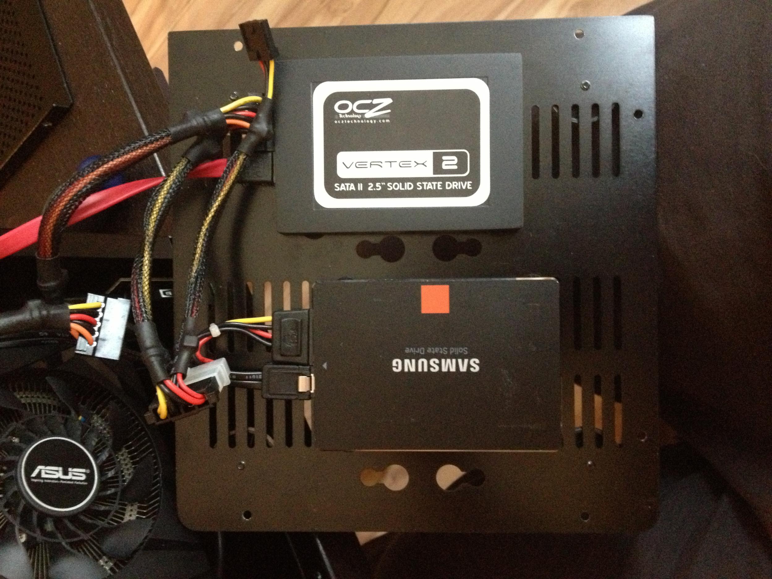

Netzteil -
1. Bequiet muss unbedingt kürzere Kabel im Aftersale anbieten
2. Die SATA Kabel sind ungeeignet, um an Festplatten am Boden befestigt zu werden. Ich nutze sogar einen SATA Adapter
Hier mein Thread bei Bequiet: https://www.computerbase.de/forum/threads/kurze-kabel-fuers-bq-430-cm.1197297/

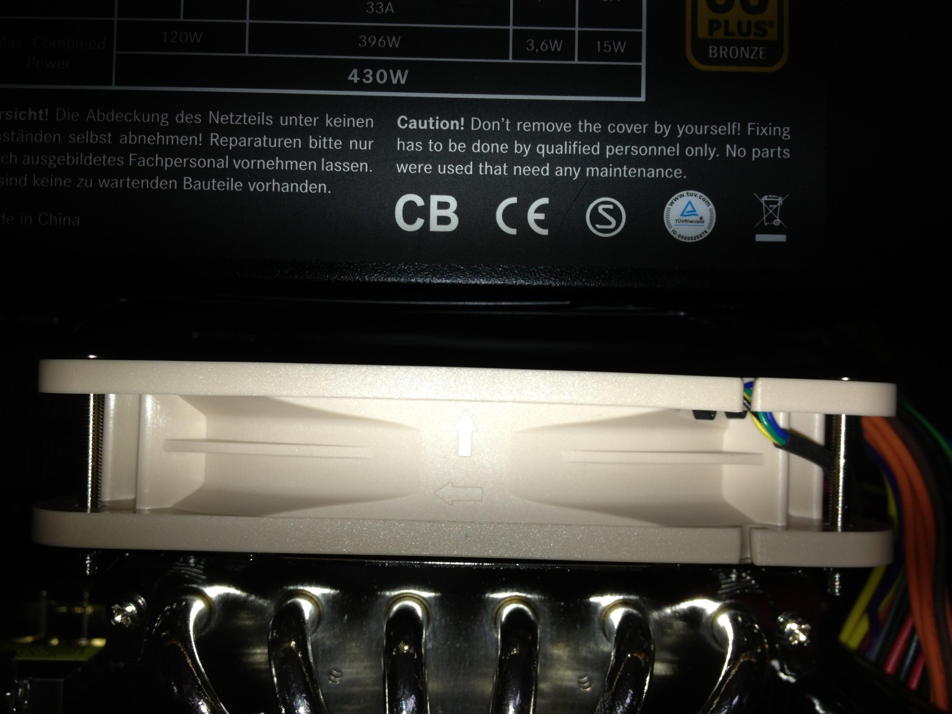

Lüfter -
Der 10 CM Thermalright Lüfter hat eine enorme Kühlleistung, leider ist er bei voller Drehzahl (CPU > 65°) störend. Der Noctua hat zwar weniger Leistung, aber erst bei 4,3 GHz ist die Differenz erwähnenswert. Die Temperatur ist unter PRIME ermittelt worden und entspricht nicht wirklich der Realität. Hinzu kommt das der Lüfter bei 100% Drehzahl NICHT hörbar ist. Die GPU ist im Spiel immer "lauter" und im Idle mit Headset hör ich den Rechner auch nicht.

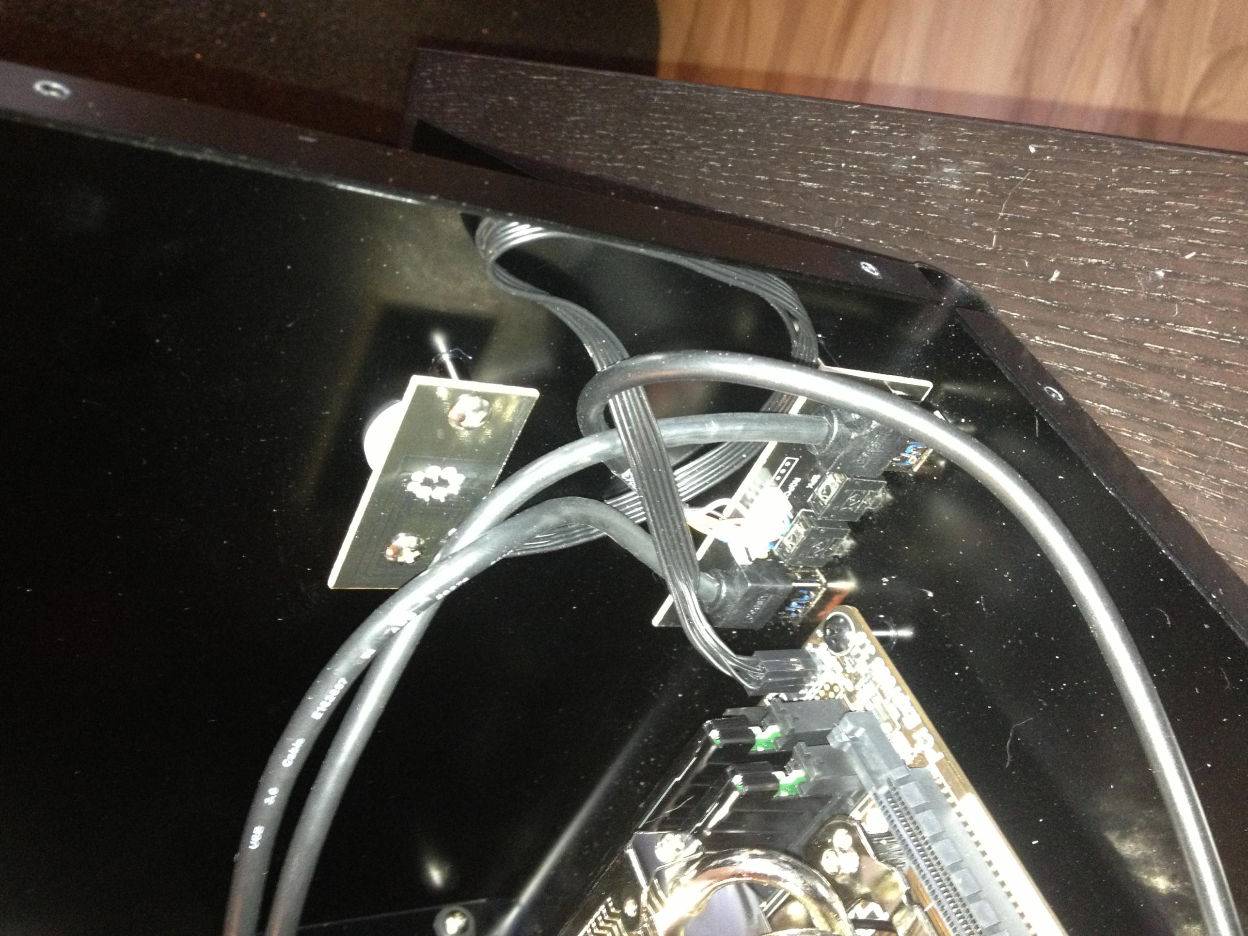

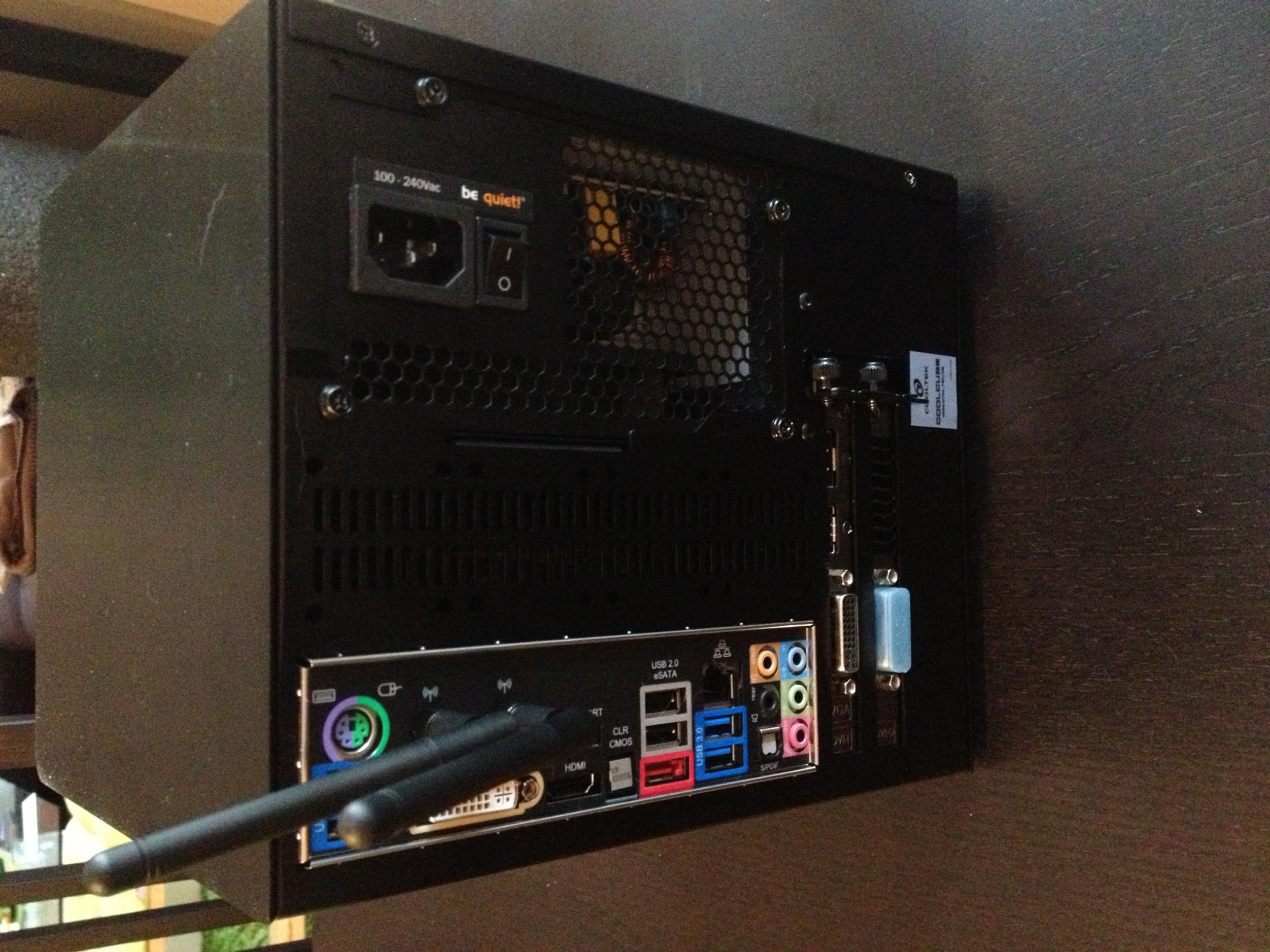

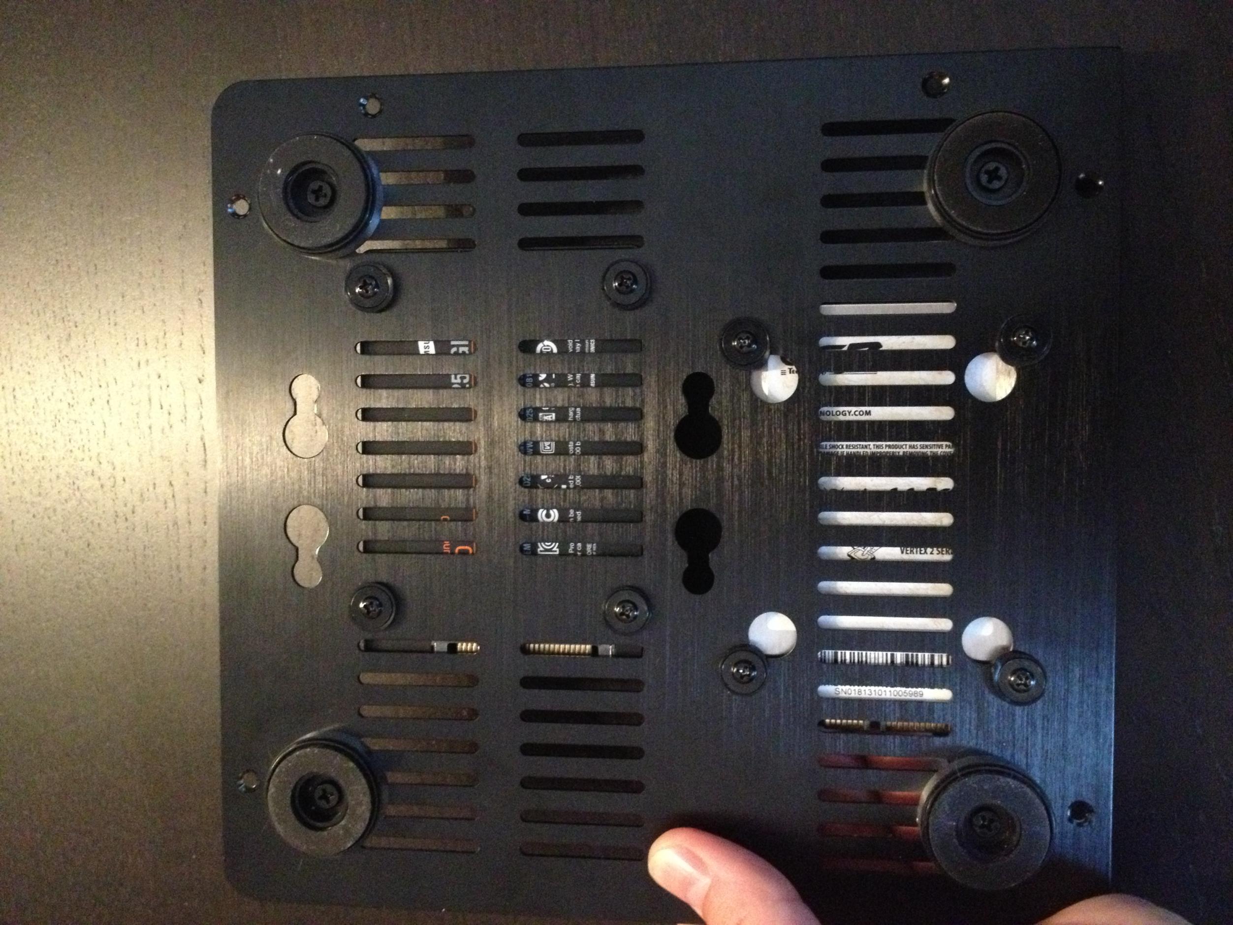

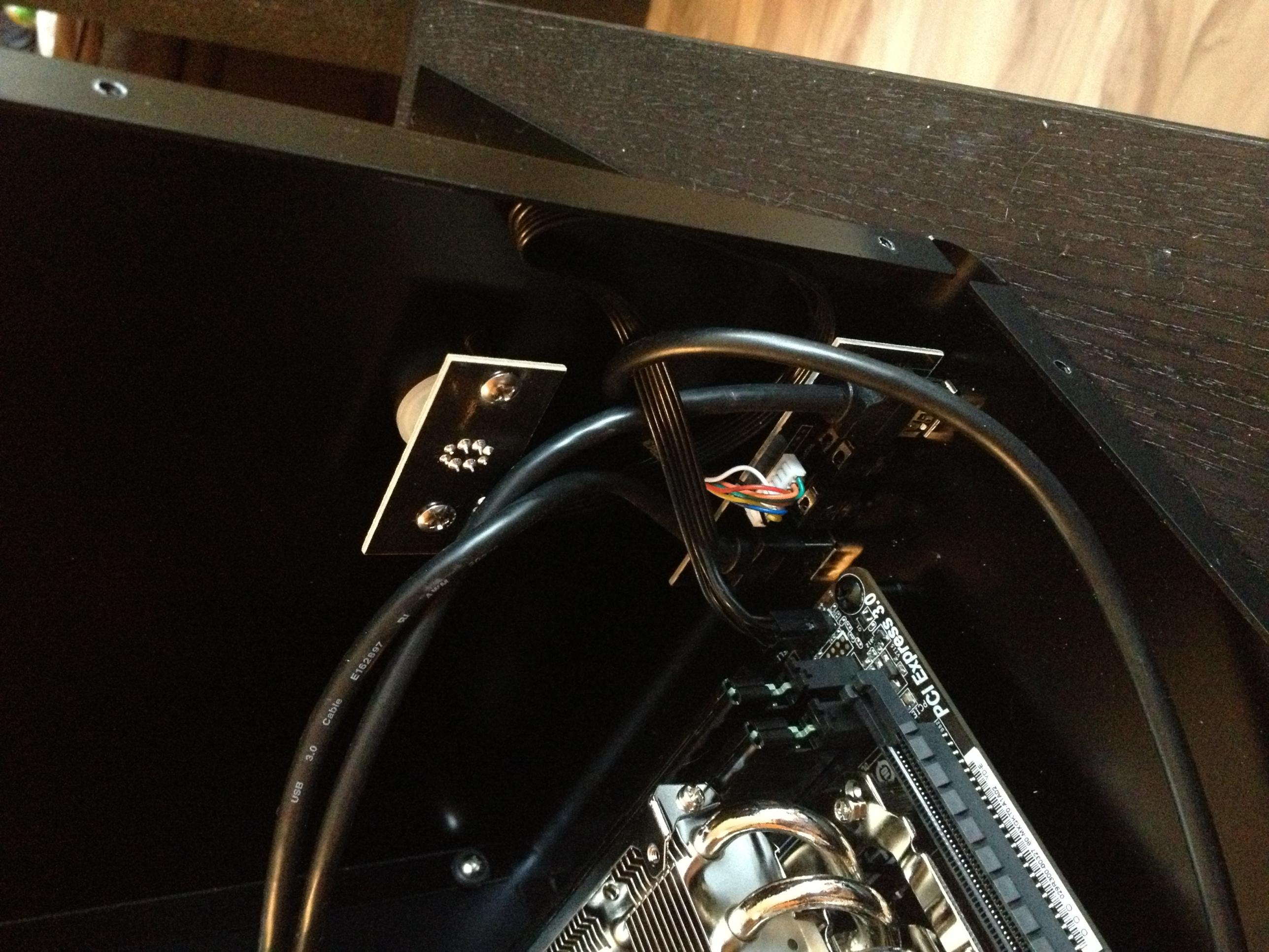

Viel Spaß beim Bilder gucken. Bei Rückfragen einfach Fragen.

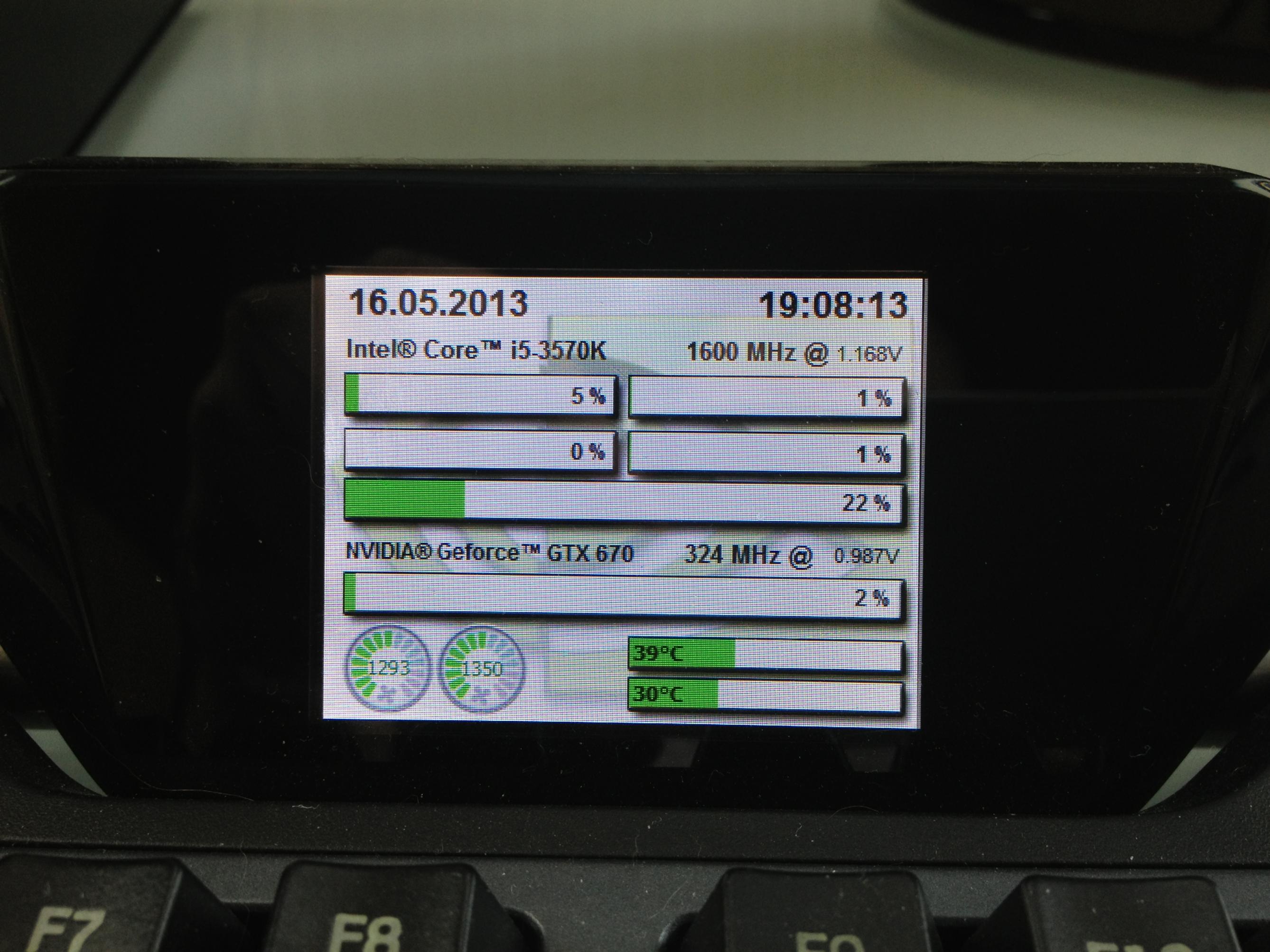

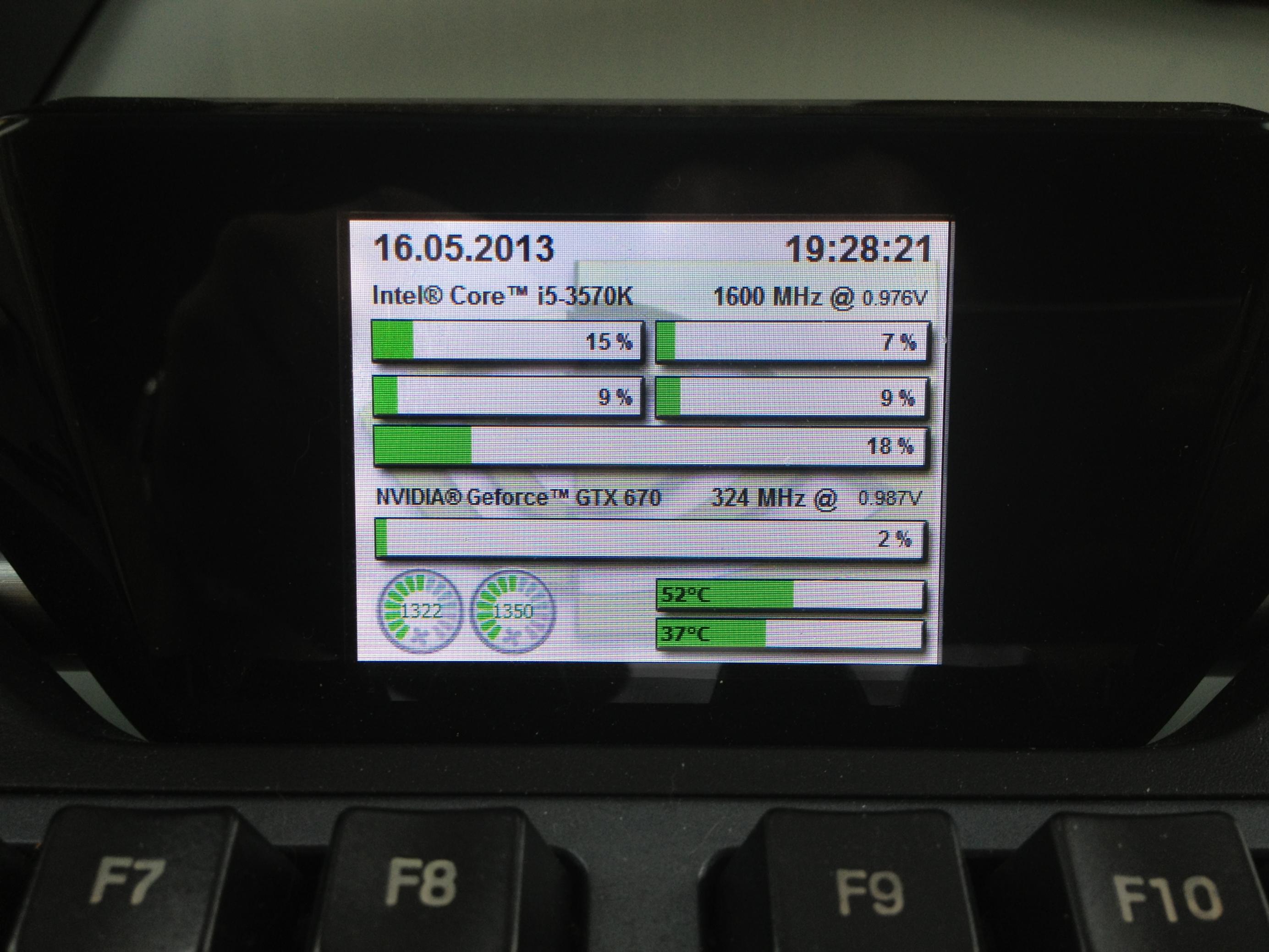

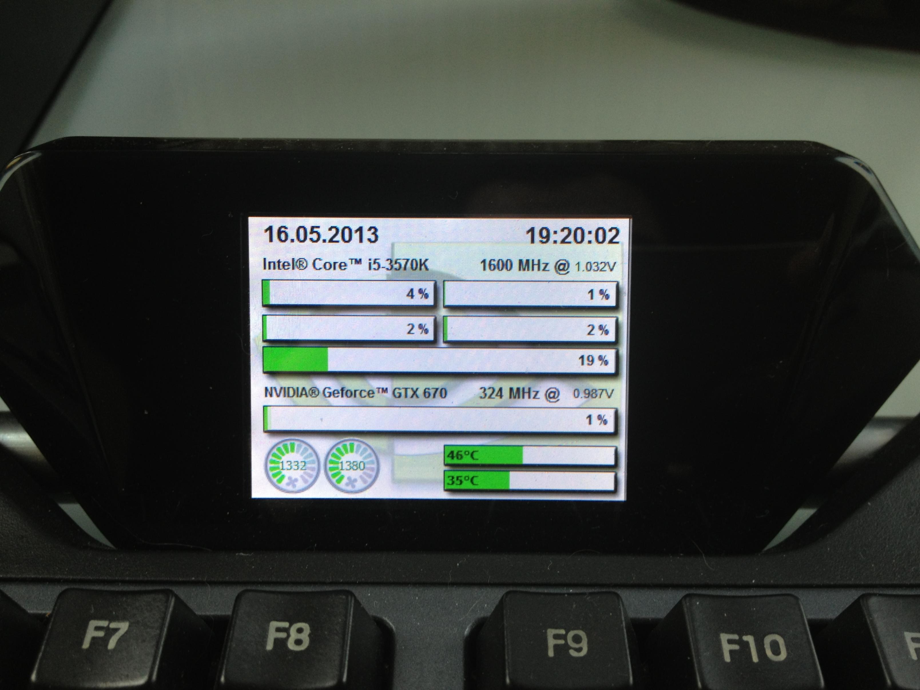

Danke für die Messungen und die vielen (aussagekräftigen) Bilder. Betreibst du den Noctua-Lüfter eigentlich mit einem Adapter? Bei ner maximalen Drehzhal von 1300-1400rpm wird er wohl kaum unhörbar sein.
Oder läuft der tatsächlich dauerhaft auf voller Drehzahl (> LINK)?

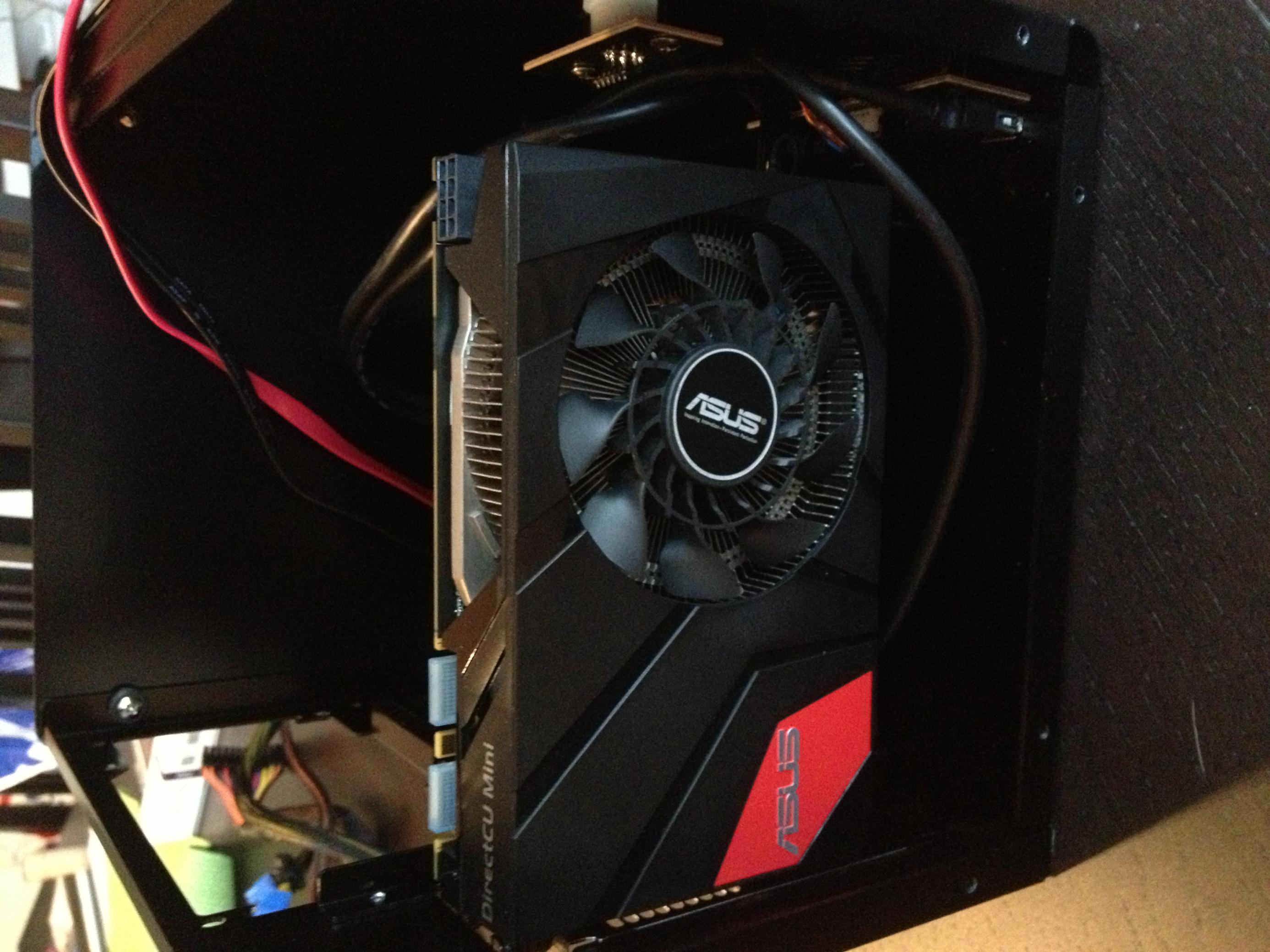

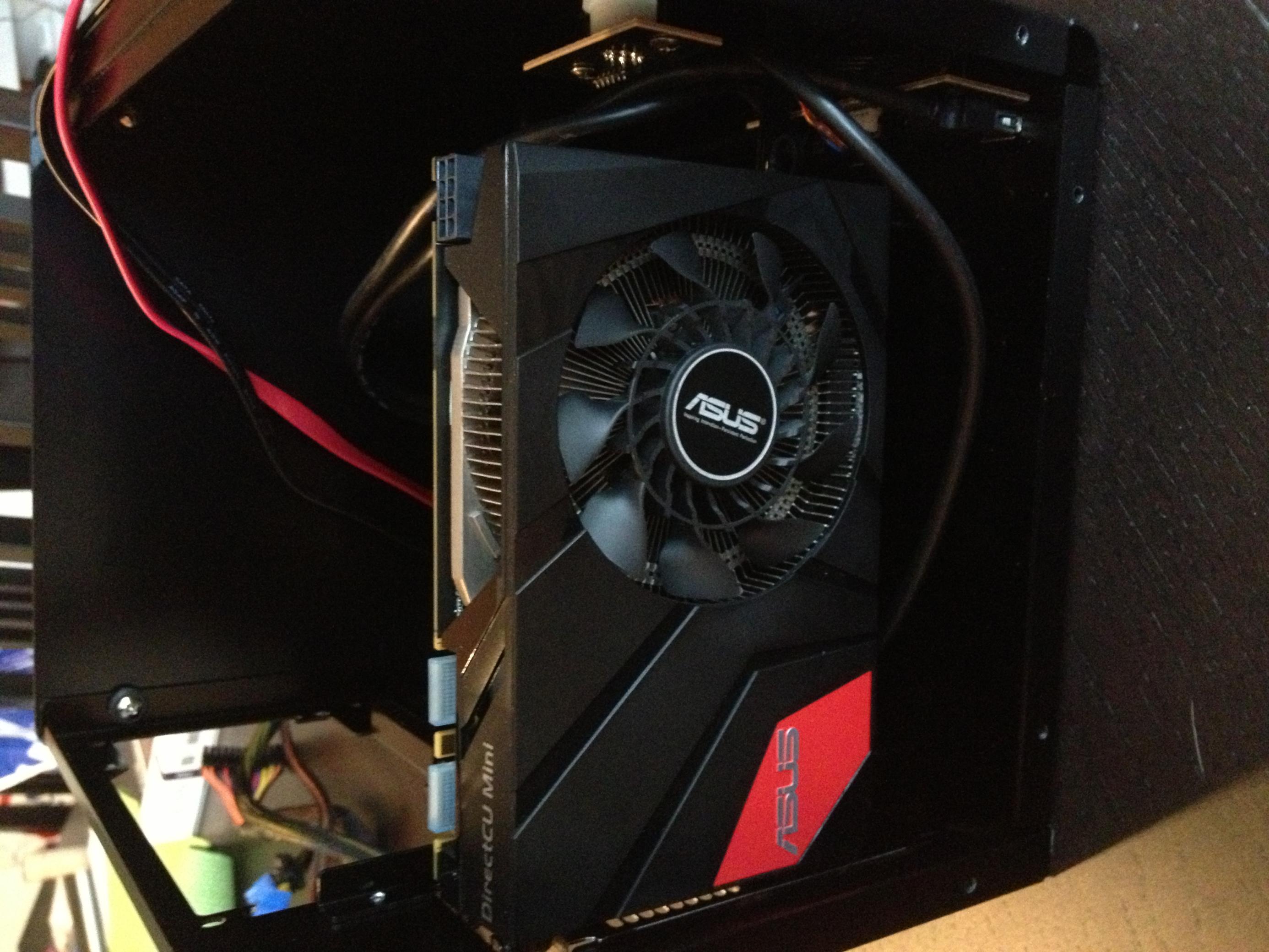

Wie laut ist eigentlich die GTX670 mini? Kann man da mit dem MSI Afterburner z.B. noch was reißen in Sachen Leistungsaufnahme und Lüfterdrehzahlen?
Hi Peter.
Ich habe den Lüfter ohne Adapter montiert. Der Lüfter dreht maximal 1300 und ich nehme ein luftgeräusch wahr, gefühlt 1/4 so laut wie der thermalright. Ich habe kein Messgerät.
Die Grafikkarte tweake ich mit asus gpu tweak dort kann man alles einstellen. Mit 1300 Umdrehungen ist sie kaum hörbar. Unter volllädt dreht sie mit 60 % auf 2000 Umdrehungen. Sie ist so leiser gewesen als der thermalright Lüfter. Nun lauter als der Noctua aber für die brachiale Leistung absolut annehmbar.
Edit: Das verlinkte Bild war noch der 100er Lüfter. Die uploadfunktion war mir nicht bekannt. Die Reihenfolge ist durcheinandergeraten. Am besten runterlasen und nach Namen sortieren
Hmm die Temperaturen sind bei dir mit OC sogar niedriger als bei mir ohne OC :/
Aber ich denke bei mir liegt das an der Grafikkarte, weil der Mono Plus die warme Luft überall im Gehäuse verteilt und der Asus diese direkt rausführt.

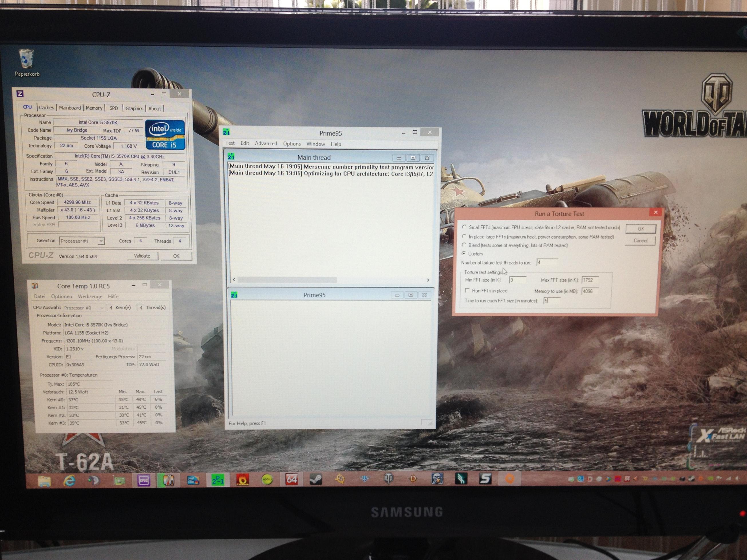

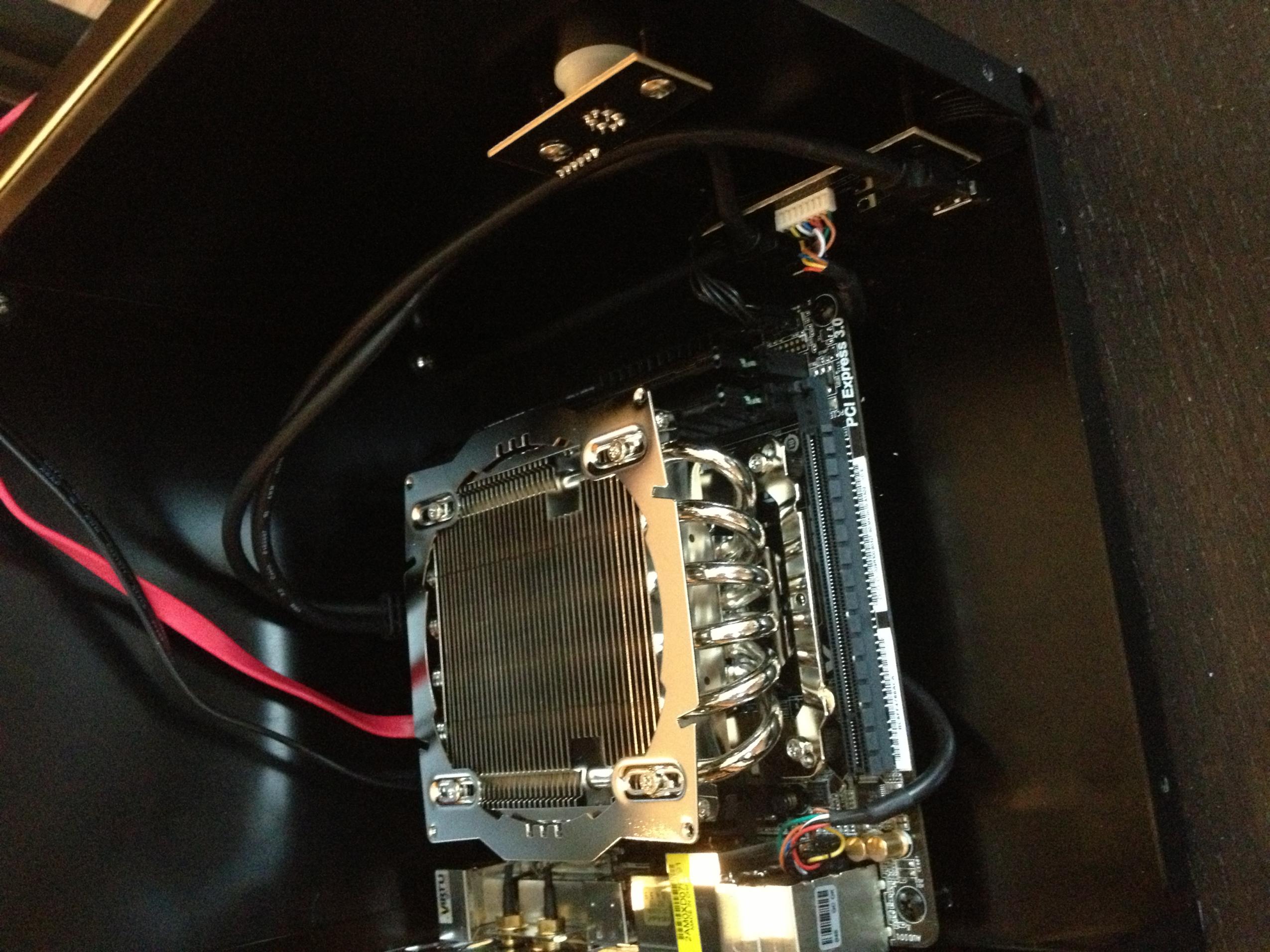

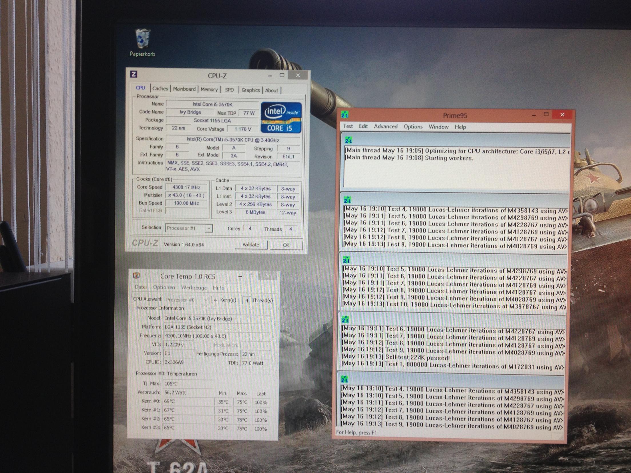

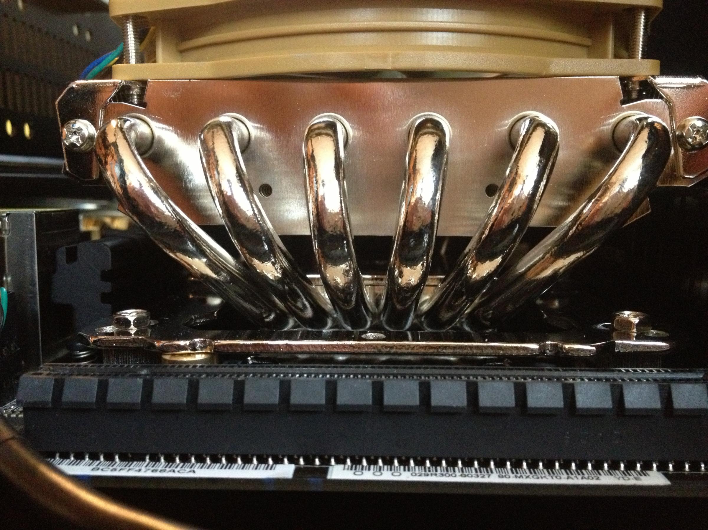

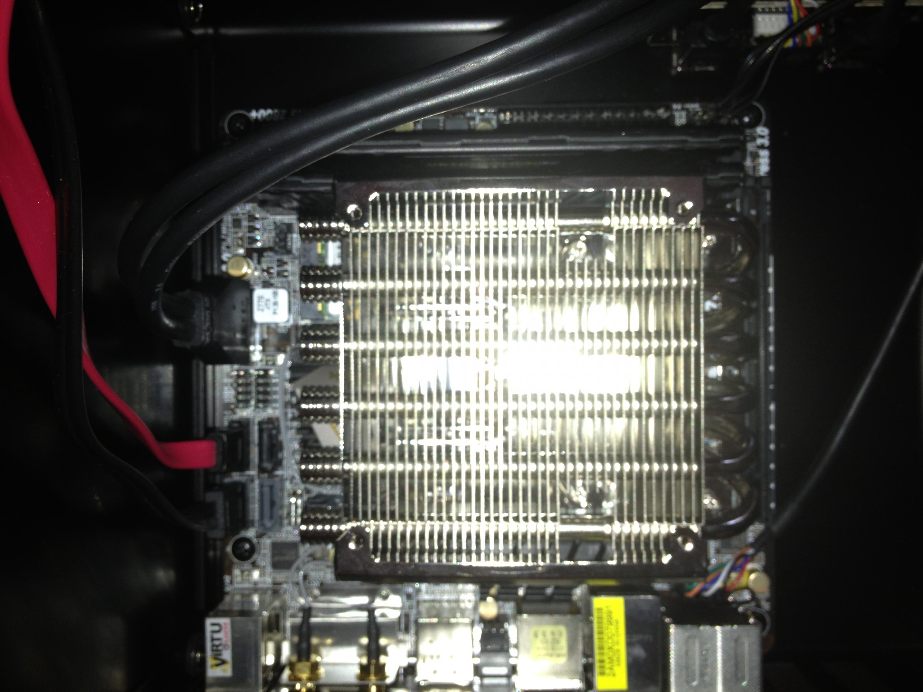

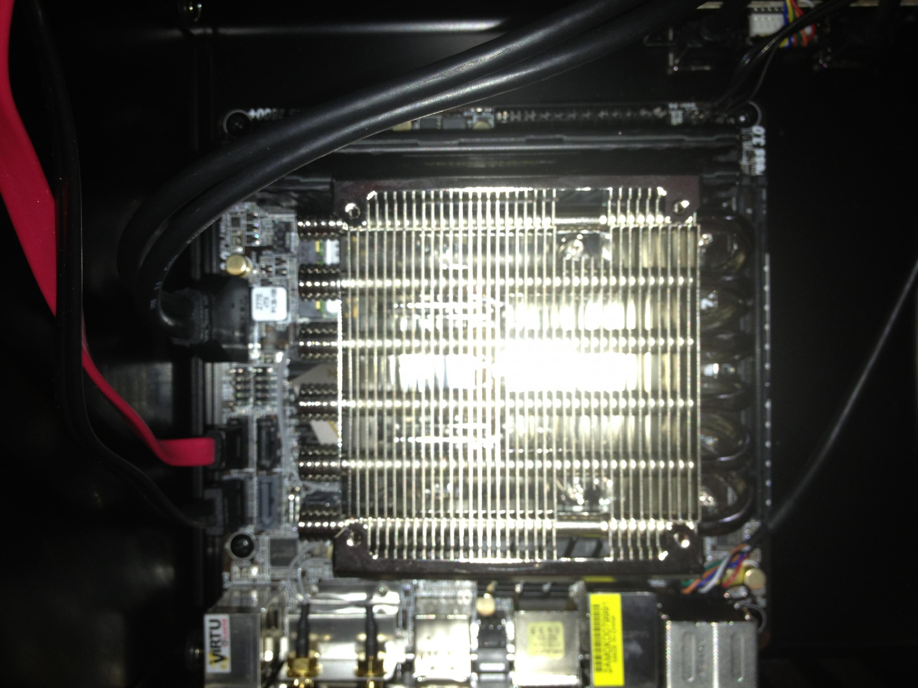

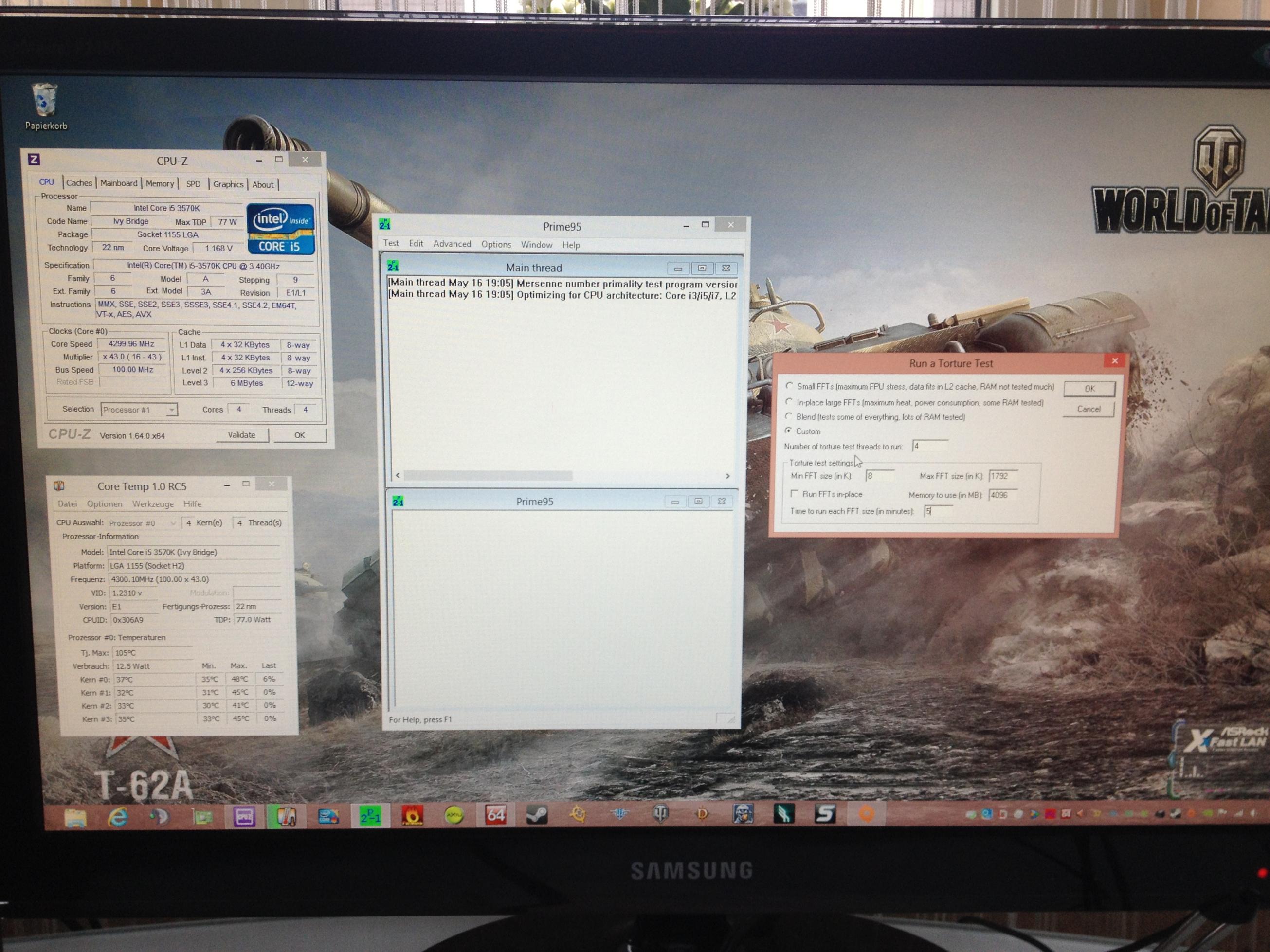

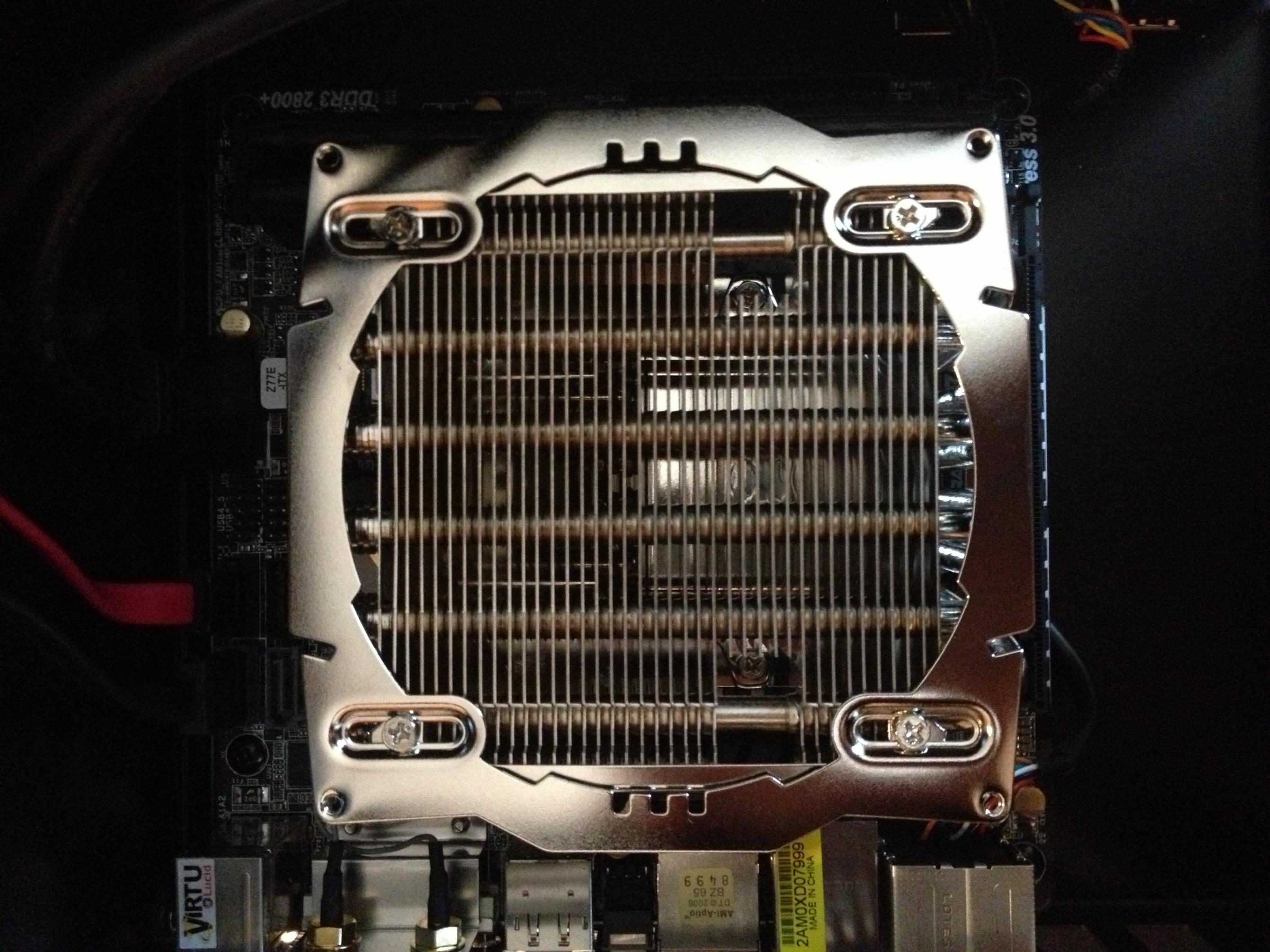

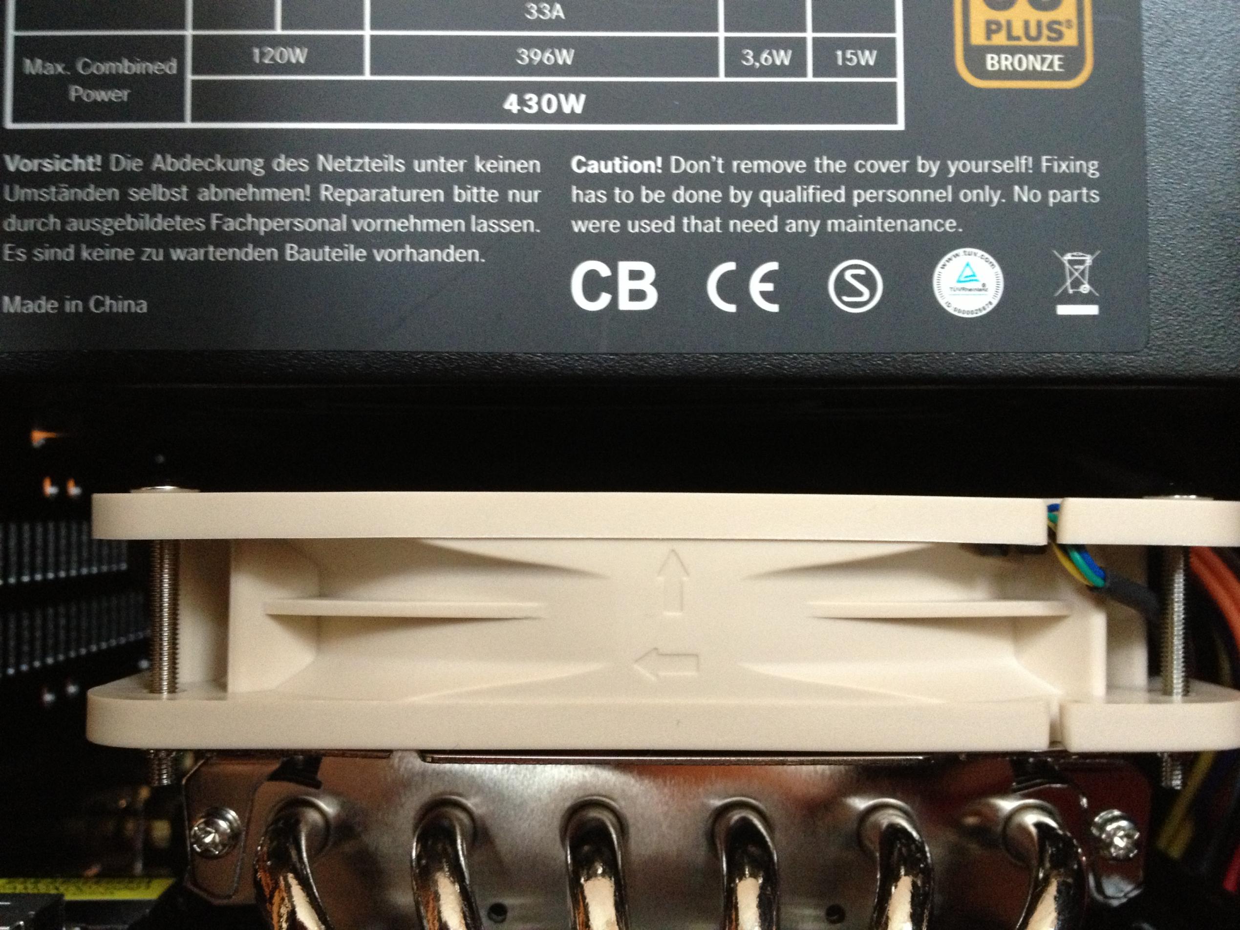

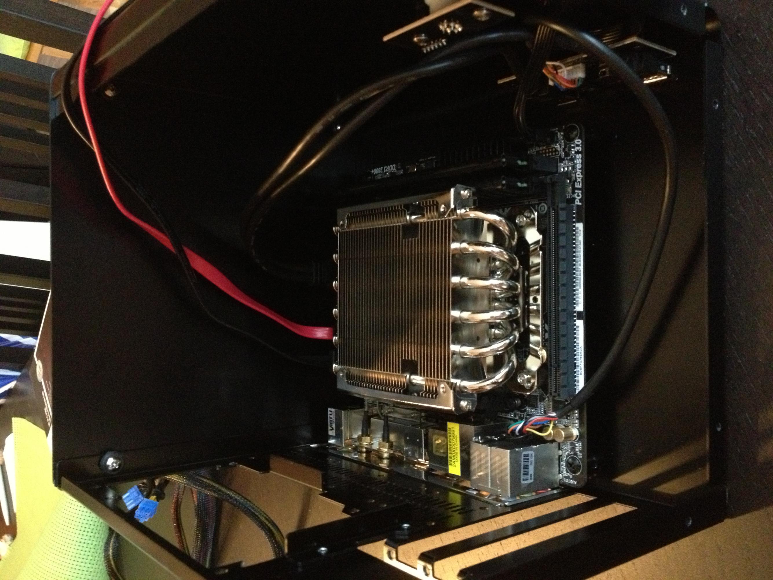

Habe in meinen CoolCube etwas umgebaut:D Habe jetzt ein Asrock B75M-ITX, 2x4GB Samsung Green Speicher & einen Noctua NH-L9i CPU Kühler samt BeQuiet Silent Wings 2 Lüfter. Bin äusserst zufrieden mit der neuen Kombi:)
Sieht jetzt so aus (nur der RAM war noch nicht verbaut):
Und was die Temperaturen angeht, kann ich auch nicht meckern:
Update (nach über 4 Std. Prime):
Update 2 (die Idle Werte danach):
Ist schon beachtlich, was der kleine Kühler leistet:cool_alt:
MfG

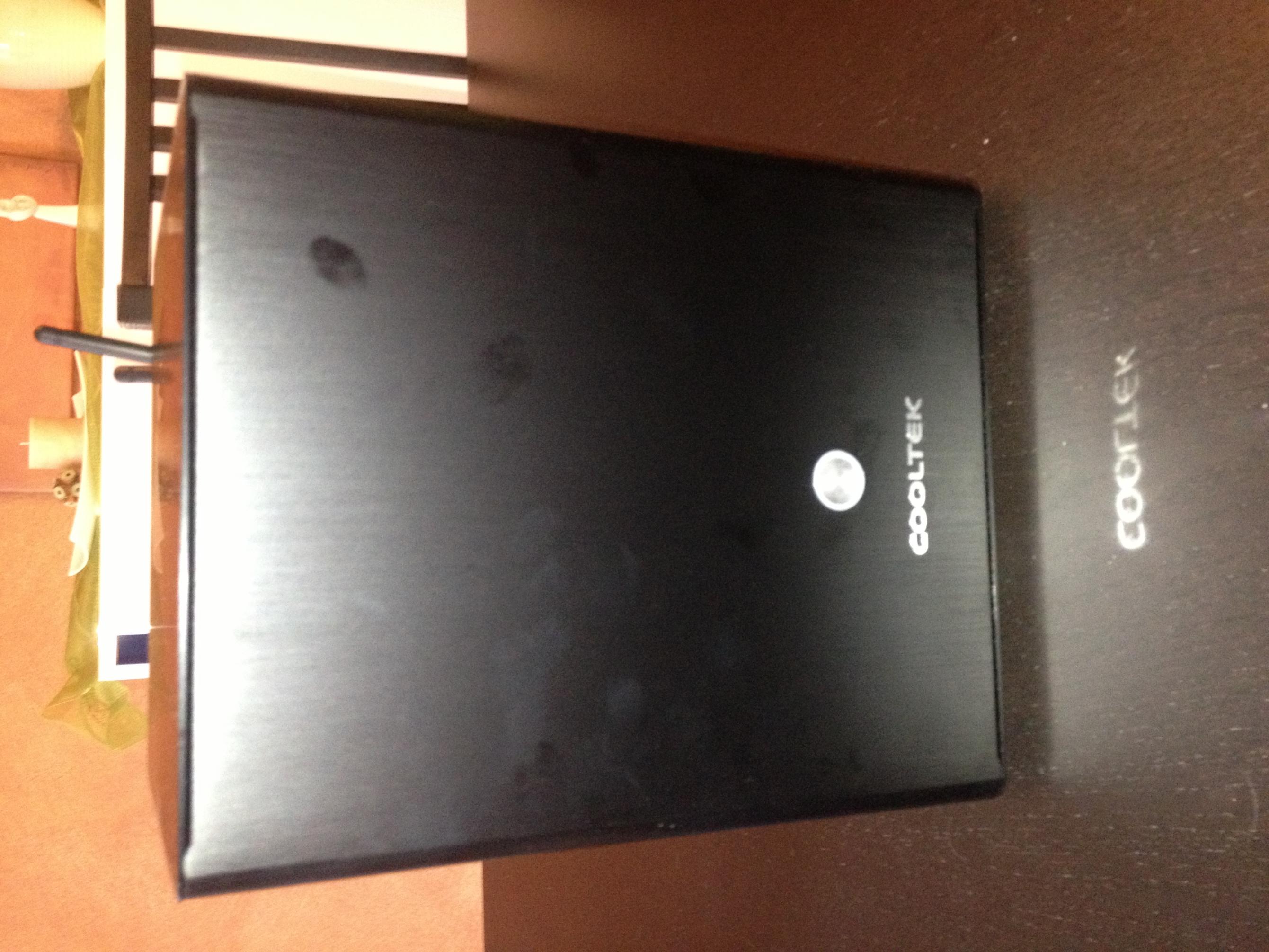

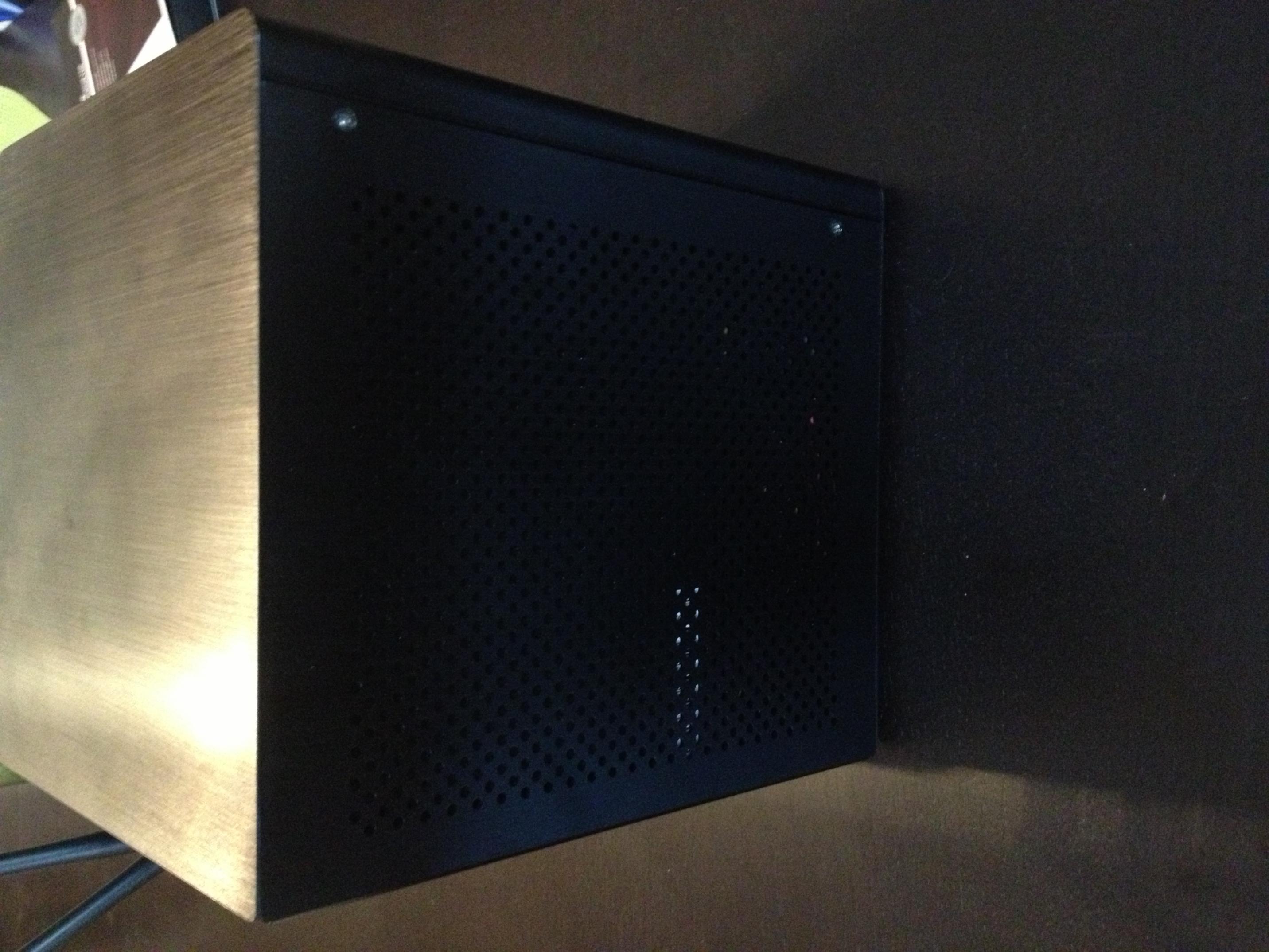

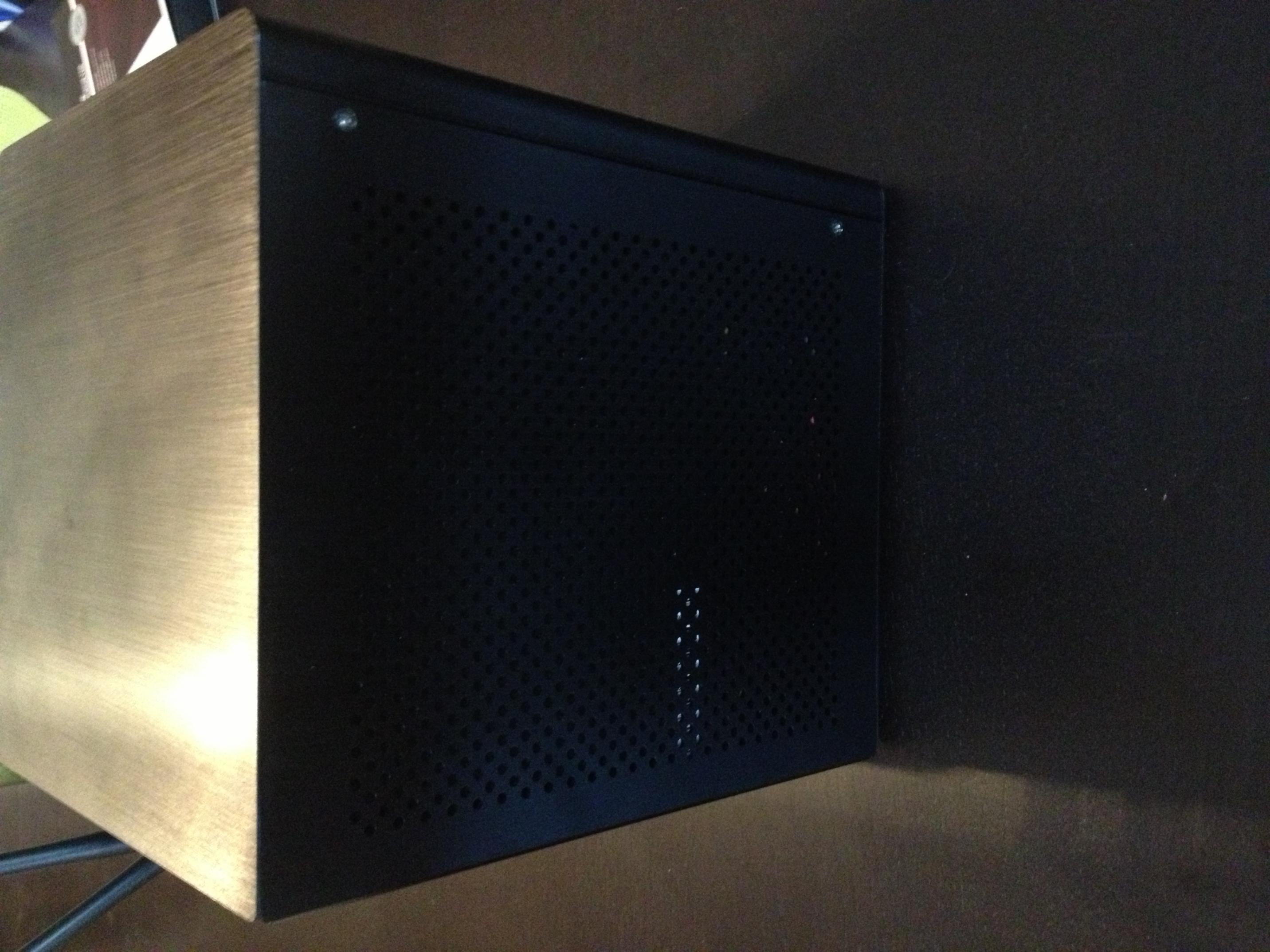

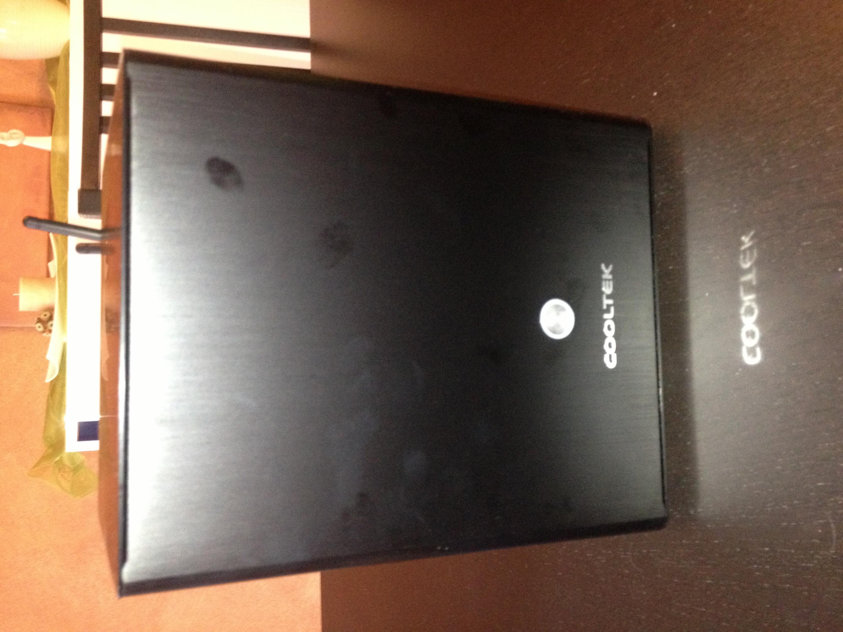

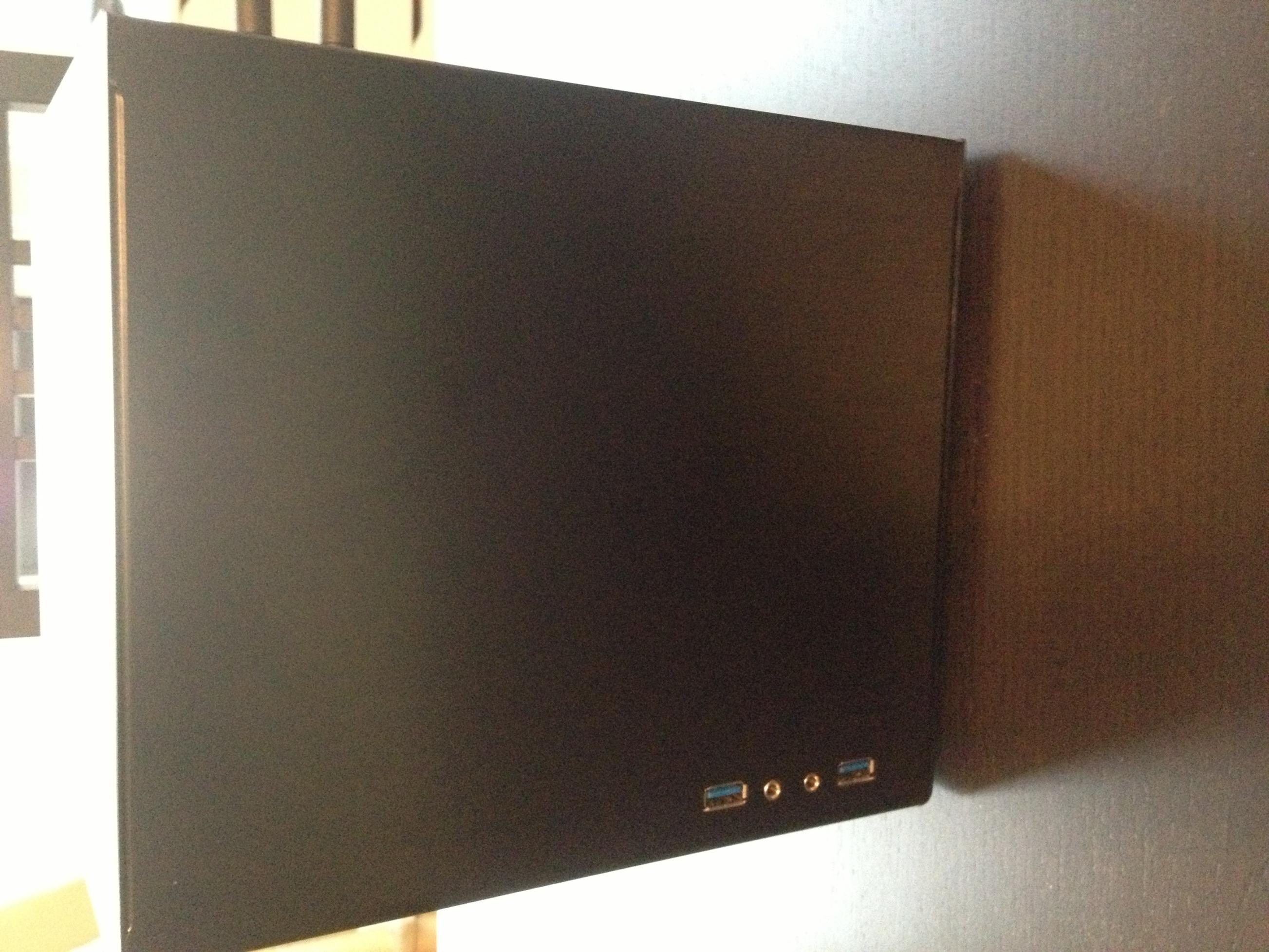

Ich stehe auch kurz vor dem Kauf des Cube's, aber ich habe noch eine Frage an die Besitzer:
Wie hoch ist das Gehäuse denn genau: wirklich 210mm oder etwas kleiner?
Hintergrund der Frage ist, dass ich in meiner TV-Bank nur insges. 207mm frei habe.
Die angegebenen Maße treffen es ziemlich genau. ''BxHxT: 200x210x240mm...''
Mit Füßen genau 240mm hoch. Aber nur 198mm breit... Vielleicht wäre seitlich eine Option.
Den Schriftzug soll man ja entfernen können.
Wtf? 240mm und ich dachte, dass sich die Angabe auf Case + Standfüße bezog. Da dort nur ca. 210mm stand ging ich von einigen Milimetern Abweichung aus.
Der Schriftzug ist aufgedruckt oder?
Ja. Hab ihn aber noch nicht ab. Heute vielleicht.
