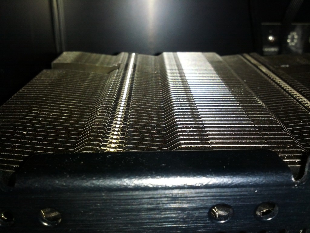

fluppe1405 schrieb:
Diesen hatte ich mir auch angesehen, aber der fehlende Erweiterungsslot war dann das KO-Kriterium für mich.
Der NT-06 PRO passt perfekt... :daumen:

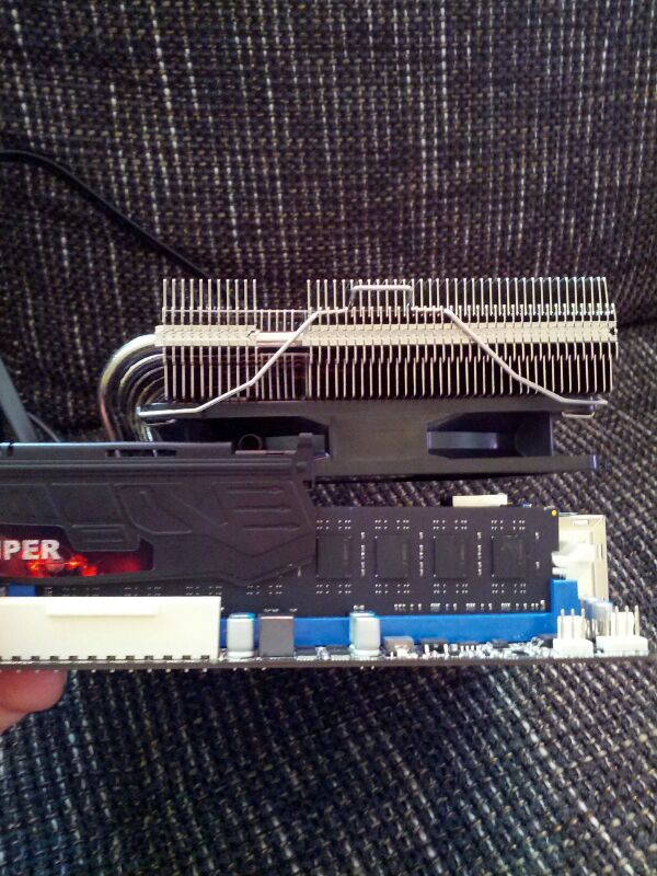

'Sniper' -Kühlkörper störten nach ordentlichem festziehen des Kühlers.

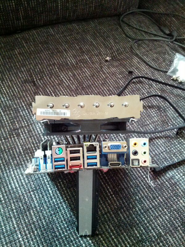

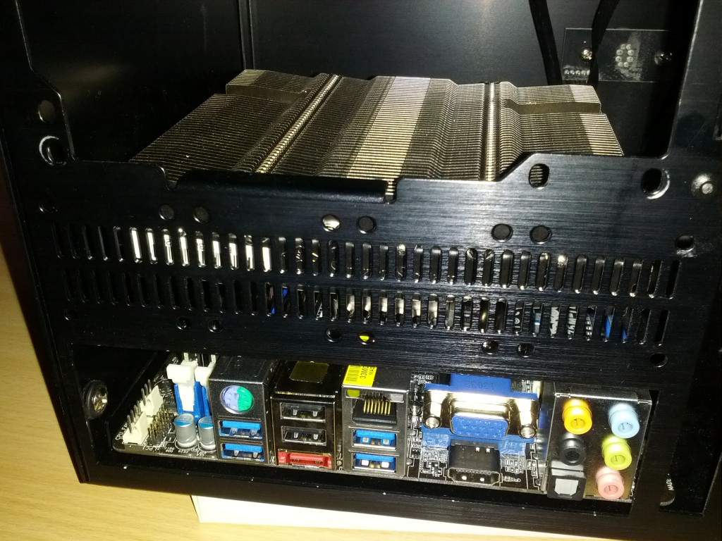

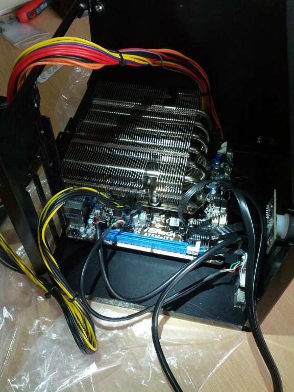

Der Lüfter konnte knapp nicht montiert werden. Inzwischen ist das aufgeklebte Blech aber ab und wir haben ein Push-Pull mit 6 Heatpipes wo auch noch die erwärmte Luft raus befördert wird... Backplate konnte nicht montiert werden. Ansonsten passt es so sehr gut mit diesem Board (A75M-ITX) alle Anschlüsse (rechts und unten) sind gut zugänglich. Zur Kühlleistung kann ich nichts genaues sagen.
EDIT: Grad noch die Pics vom Kollegen.

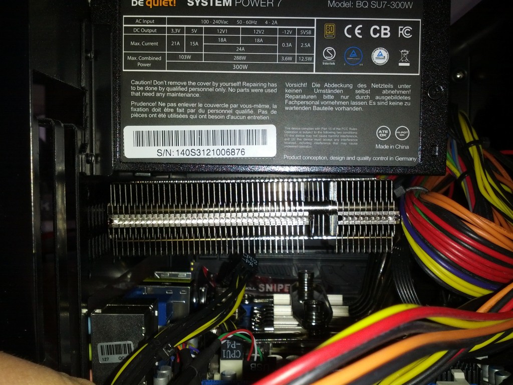

So werde meinen CoolCube leicht umbauen. Das Asrock Z77 und das NT-06 Pro kommen rein. Bin mal auf die Kühlleistung gespannt mit meinem Xeon 1230
mich würde da die Kühlleistung interessieren. Also Asrock z77e itx mit dem nt-06 pro und da drunter nen 120 Fan ins netzteil blasend. ich habe low profile ram von corsair, welchen hast du rob?

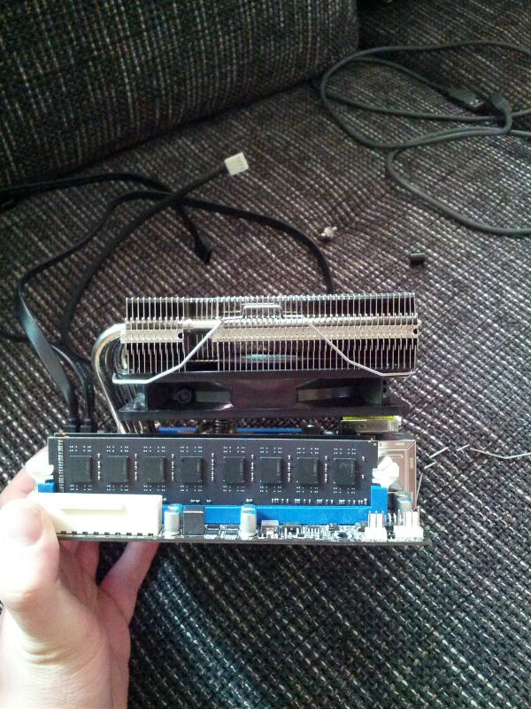

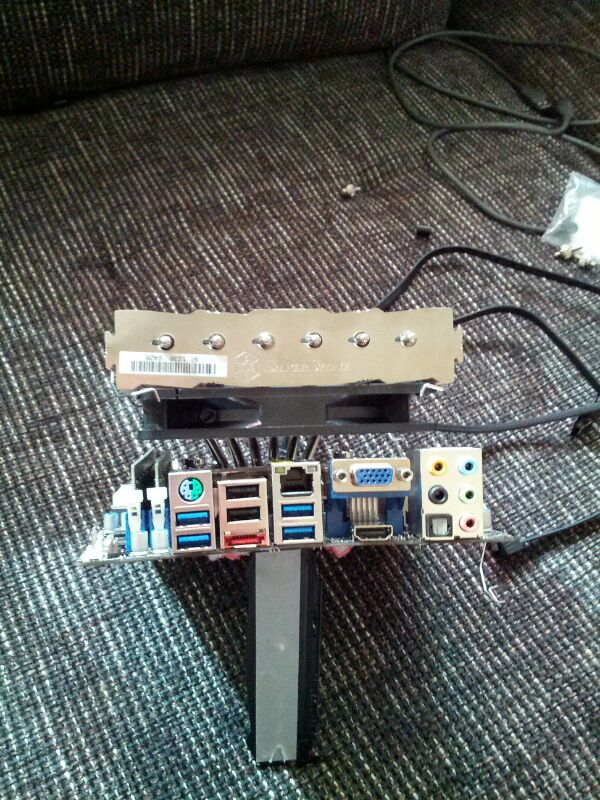

So mein Cube schaut nun wie folgt aus:
Xeon E3-1230V2
Silverstone Nitrogon NT06-P@Enermax TB Silence 12cm
Asrock Z77E-ITX
8GB Kingston HyperX 1600er
EVGA GTX670@Arctic Mono Plus
Samsung 840 Pro 256GB
LC-Power LC7300 300W
15min Prime+Furmark bei 18°C Raumtemperatur
CPU 74°C
GPU 68°C
Der Kühler im Vergleich zum AXP-100 kühlt die CPU grob 12-13°C kühler und somit hat sich es gelohnt den umzubauen.
Man musste lediglich den Kühler leicht nach oben biegen, weil man sonst keinen 25mm hohen Lüfter festmachen kann, da dieser mit dem RAM kollidierte. Der beiliegende Lüfter ist grob 20mm hoch und ist definitiv nicht mal bei niedrigster Drehzahl leise.
Gruß RobPayne^
Nachtrag:
laut meinem Wattmeter braucht mein System unter Prime/Furmark 240-250W im Leerlauf 42W
