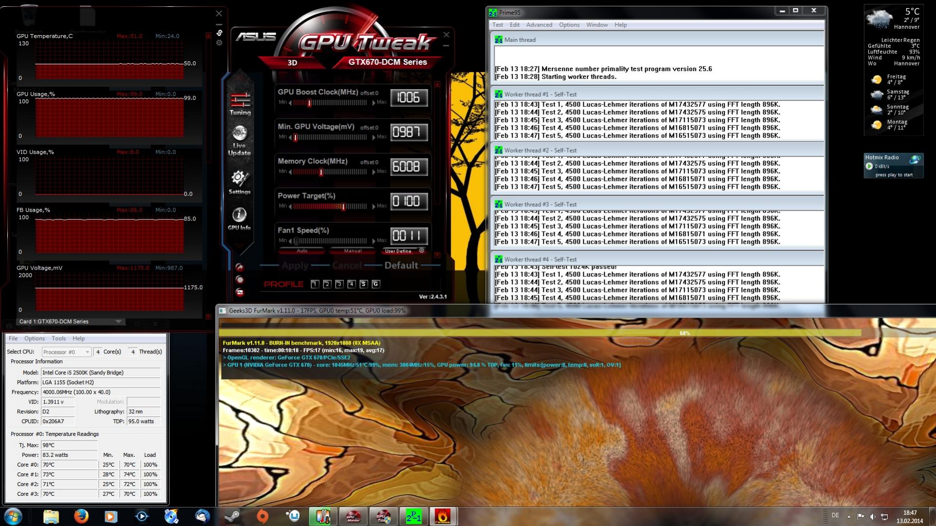

So hatte ich mir das anfangs eigentlich auch vorgestellt ... ;-) GPU-Lüfter bei nur 11℅? Meine Karte verlangt mind. 35%!
H50 heißt Wasserkühlung,oder? Du hast die CPU-Abwärme in dem Fall außerhalb? Wie laut ist das alles?

Die H50 ist auf die GTX670 geschnallt. 2 120er Lüfter ziehen die Luft von außen an und laufen konstant nur auf 7 Volt mit 900rpm. Als CPU-Kühler habe ich den AXP-200 mit Standard-Lüfter ins NT blasend, gesenkt auf 950rpm. Im Idle richtig schön leise, lauter ist da eher die HDD und der NT-Lüfter. Temp im Idle sind CPU 35° und GPU 27°. Bei Prime/Furmark geht als einziges der CPU-Lüfter auf 1300rpm langsam hoch, aber auch nur ab 65°, was in Spielen nie vorkommt. Da sind es eher um die 50-55°.

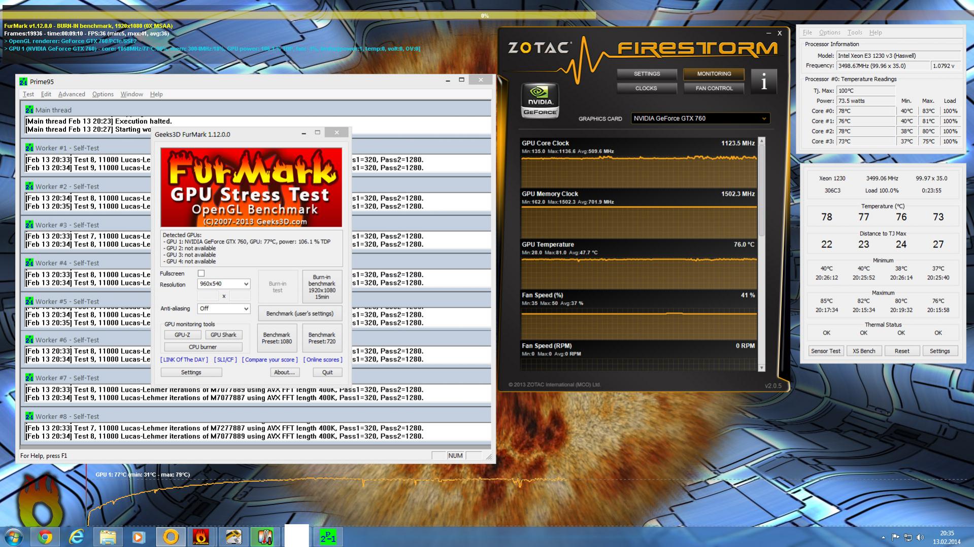

Also hatte jetzt nach 25 Minuten Prime 77-79°C CPU. GPU Idle 33°C.
Wenn ich Furmark dazu laufen lasse, interessiert es die CPU nicht, sprich Temp bleibt gleich.
Die GPU hat unter Furmark mit oder ohne Prime 76-77°C, Lüfter hab ich auf ca. 60% aufgedreht (manuell). Laut ist anders, aber es ist ein Luftrauschen wahrzunehmen. Wenn Prime dazu läuft, dreht das Netzteil ebenfalls auf, da es der gleiche Lüfter ist, höre ich keinen Unterschied mehr, wenn ich am GPU-Lüfter rumdrehe. Temperaturmäßig ändert sich wenn Prime dazu läuft bei der GPU nichts.

Was mir bei Dir auffällt: Während meine GTX 760 bei Furmark MIT Prime immer noch eine Durchschnittsframerate von 36 FPS hat, dümpelt Deine 670 bei 19 FPS rum? Wie testest Du? Ich benutze immer den Burn-in 15 Minuten 1920x1080-Test, und zwar im Vollbild (ihr habt meistens Fenstermode)...

Mit 8xAA kommt meine Mühle auf 17 FPS. Könnte sein, dass er nicht berechnen muss, was er nicht darstellt...

Ohne AA komme ich auf 46 FPS, passt also
Wie ich sehe hast du nen Xeon Haswell mit 8 Threads, wird dann auch deshalb gut warm, oder sind die verlötet wie bei Sandy Bridge? Die normalen Haswells sind ja nicht verlötet, sondern mit eigener Paste von Intel bestückt, daher werden die auch etwas wärmer.
