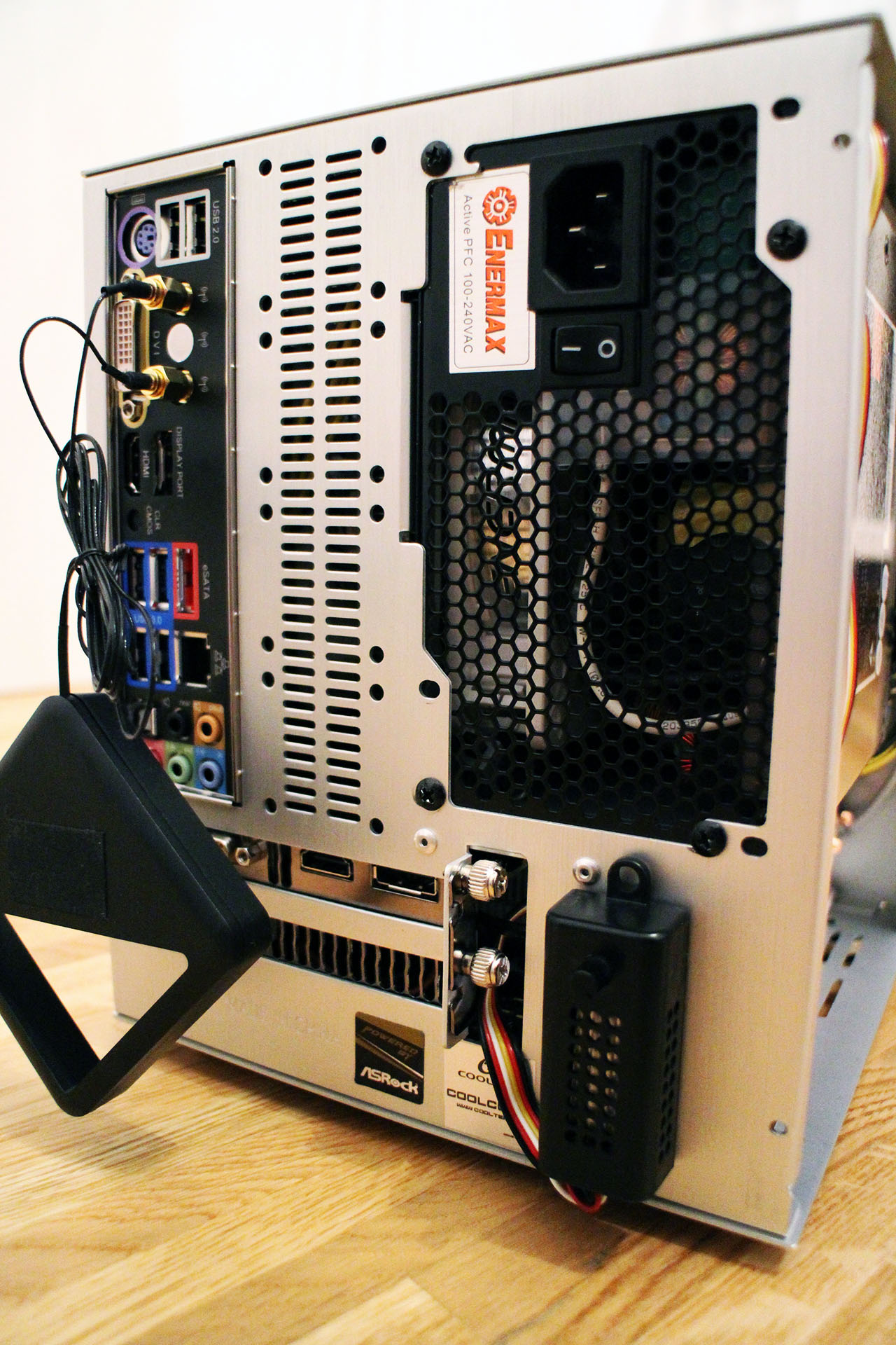

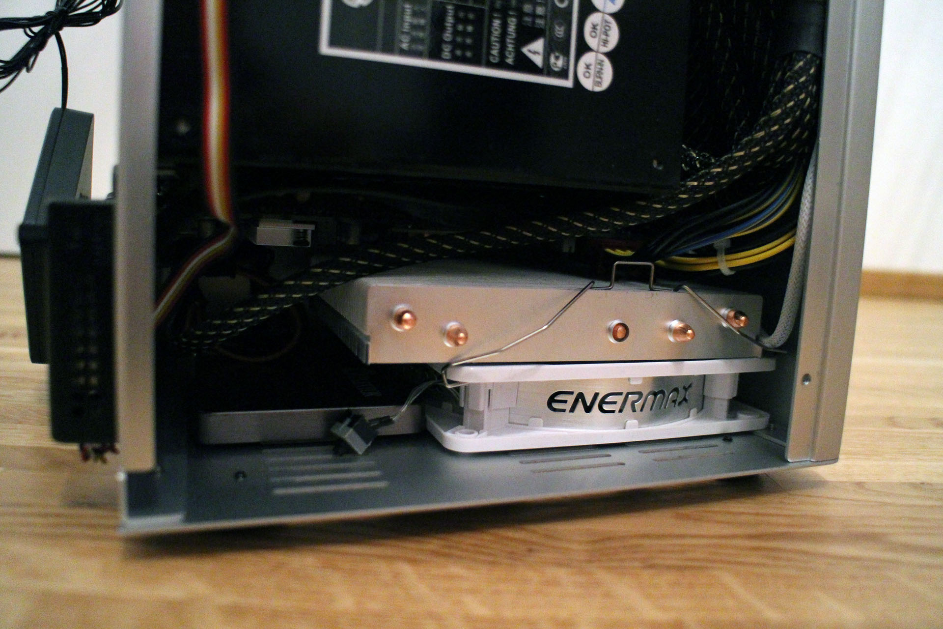

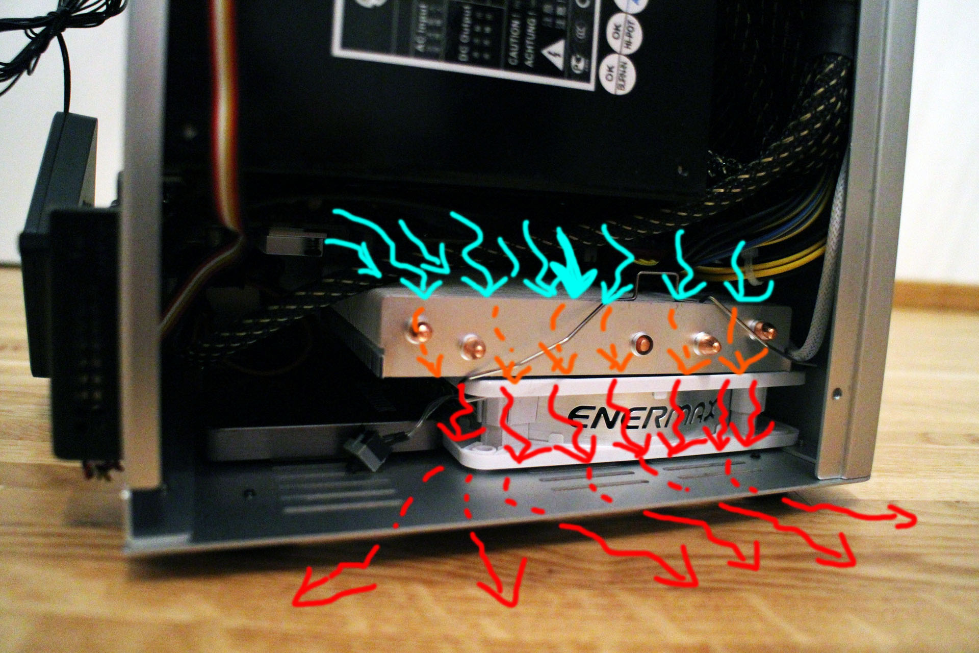

Ich glaube, ich bin der erste, der das so macht, aber bei meinem System hatte ich dadurch bis jetzt die besten Ergebnisse. Ich habe den Lüfter vom Mono Plus runter, weil er mir zu laut ist und habe einen Enermax Cluster drauf, der die heiße Luft aus dem Gehäuse bläst, also nach unten, anstatt in den Tower rein. Somit habe ich zwei getrennte Luftbereiche, die CPU beeinflußt nicht die Grafikkarte, und diese nicht die Temperatur der CPU. Ich werde wenn möglich noch diese Stege unten im Boden ausfräsen, damit mehr Luft raus kann und vllt. noch höhere Füße anbringen (so 1,5 cm), damit der Untergrund nicht heiß wird. Da der Lüfter leider einen großen Stecker hat, steuere ich ihn momentan manuell.
Ich drehe den Lüfter zum Test auch noch mal um und vergleiche die Temperaturen.
Heute Abend kann ich mal Bilder posten.
Was irritiert Dich denn daran so? :-D
Ursprünglich dachte ich, dass die heiße Luft - die Summe aus GPU-Abwärme plus CPU-Abwärme - das Netzteil auf dem Weg nach draussen erheblich aufheizt, weil mein Netzteil bei einer GPU-Auslastung von 99% voll aufdreht. Zum Test habe ich den Lüfter umgedreht und festgestellt, dass es so viel kühler ist, weil ich einfach die heiße Luft direkt rauspuste. Das war ein positiver Nebeneffekt meines Denkfehlers, denn das Netzteil heizt sich nicht deswegen auf, sondern nur, weil es viel arbeiten muss, da die GPU bei Vollauslastung sehr viel Saft benötigt. Ich finde den Ansatz aber nicht schlecht.
Das System zieht bei sehr starker Auslastung so 210 bis 230 Watt (mittlere Auslastung 115 Watt, Idle 35 Watt, Strommessgerät dazwischen geschaltet), ich denke maximal können es um die 250 Watt sein. Wie würdet ihr dann das neue Netzteil dimensionieren? Theoretisch müsste es ja bei 50%, wo es die beste Effizienz vorweisen kann, am kühlsten sein? Sprich das be!quiet E9 mit 480 Watt wäre dann ja perfekt für Vollauslastung, oder täusche ich mich da? Wenn das Netzteil die Abwärme minimiert, wäre alles im Lot. Denn im Idle oder mit 50% Auslastung ist das System ein geräuschloser Traum...

Wie gewünscht habe ich gerade mit Furmark getestet. Komischerweise blieb das Netzteil jetzt absolut lautlos trotz einem Verbrauch von 250 Watt (!?)... ebenso der CPU-Lüfter. Der Grafikkartenlüfter lief beide Male auf 100%. was bei dem Lüfter aber noch sehr angenehm ist, GPU-Power nicht limitiert (was ich sonst auf 77% habe), also 100% möglich.
Hier die Ergebnisse:
- Lüfter von der Grafikkarte weg nach unten hinaus saugend: nach ca. 10 Minuten bei 89°C einpendelt. Schöne langgezogene exponentiell abflachende Temperaturkurve, scheint dann konstant zu bleiben
- Lüfter Richtung Grafikkarte von unten hoch hinein saugend: schon nach 3 Minuten 90°C überschritten. Tendenz steigend, nach 4 Minuten bei 93°C zur Sicherheit Test abgebrochen. Stark ansteigende bucklige Temperaturkurve, noch keine Annäherung an eine Zieltemperatur erkennbar
Wie sieht das bei Euch aus?
Splinter Cell scheint mit allem auf max. Einstellungen den Rechner aber wohl mehr auszureizen als Furmark... denn da dreht bei mir grundsätzlich das Netzteil voll auf. Verstehe ich jetzt irgendwie nicht so ganz, die CPU-Temperatur ist eigentlich relativ gleich (um die 65-70°C).

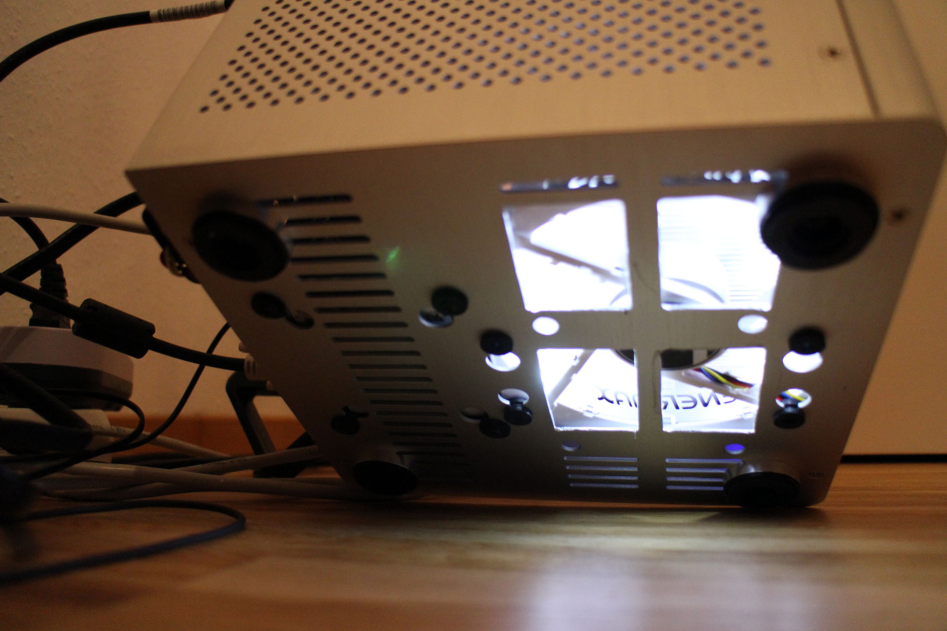

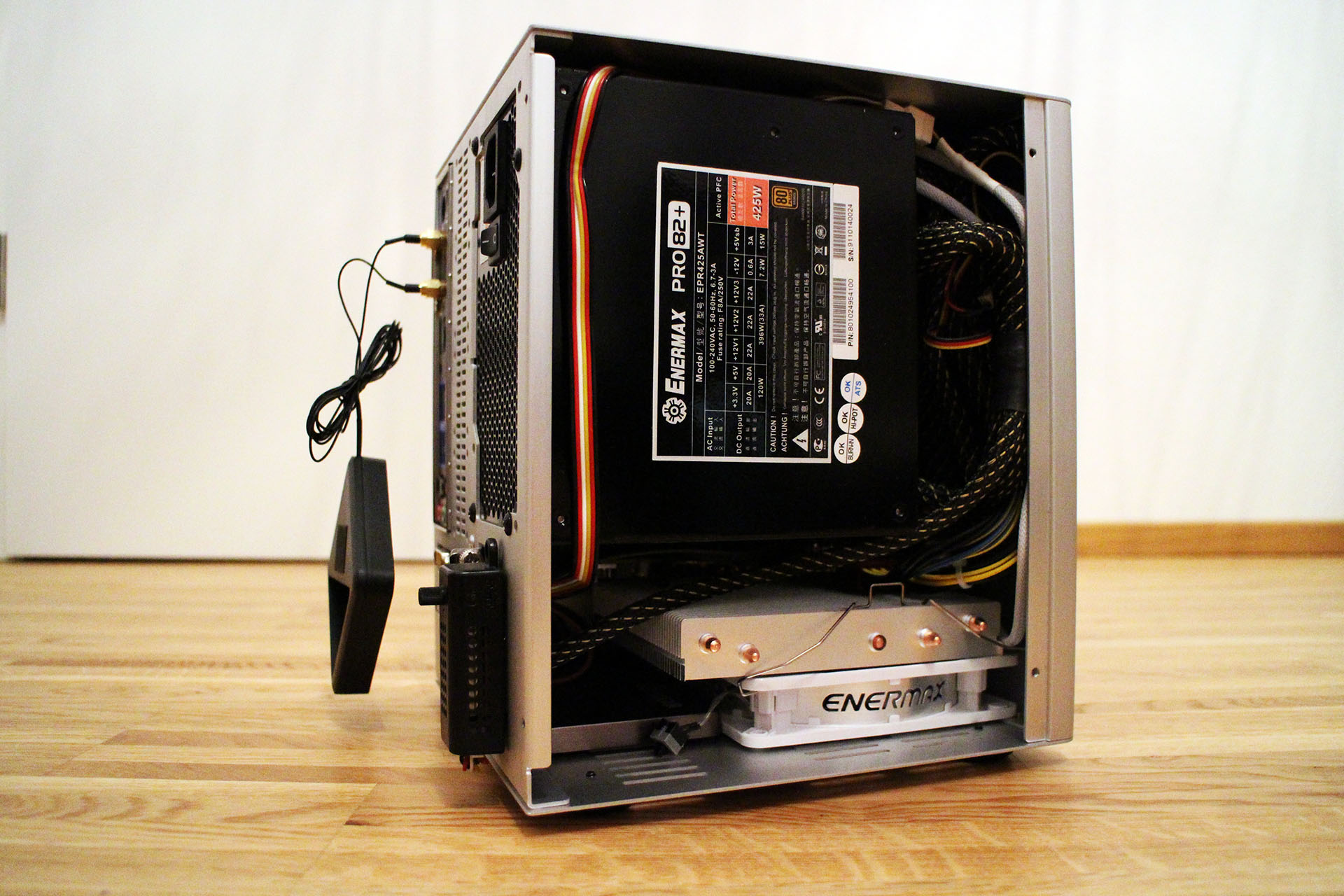

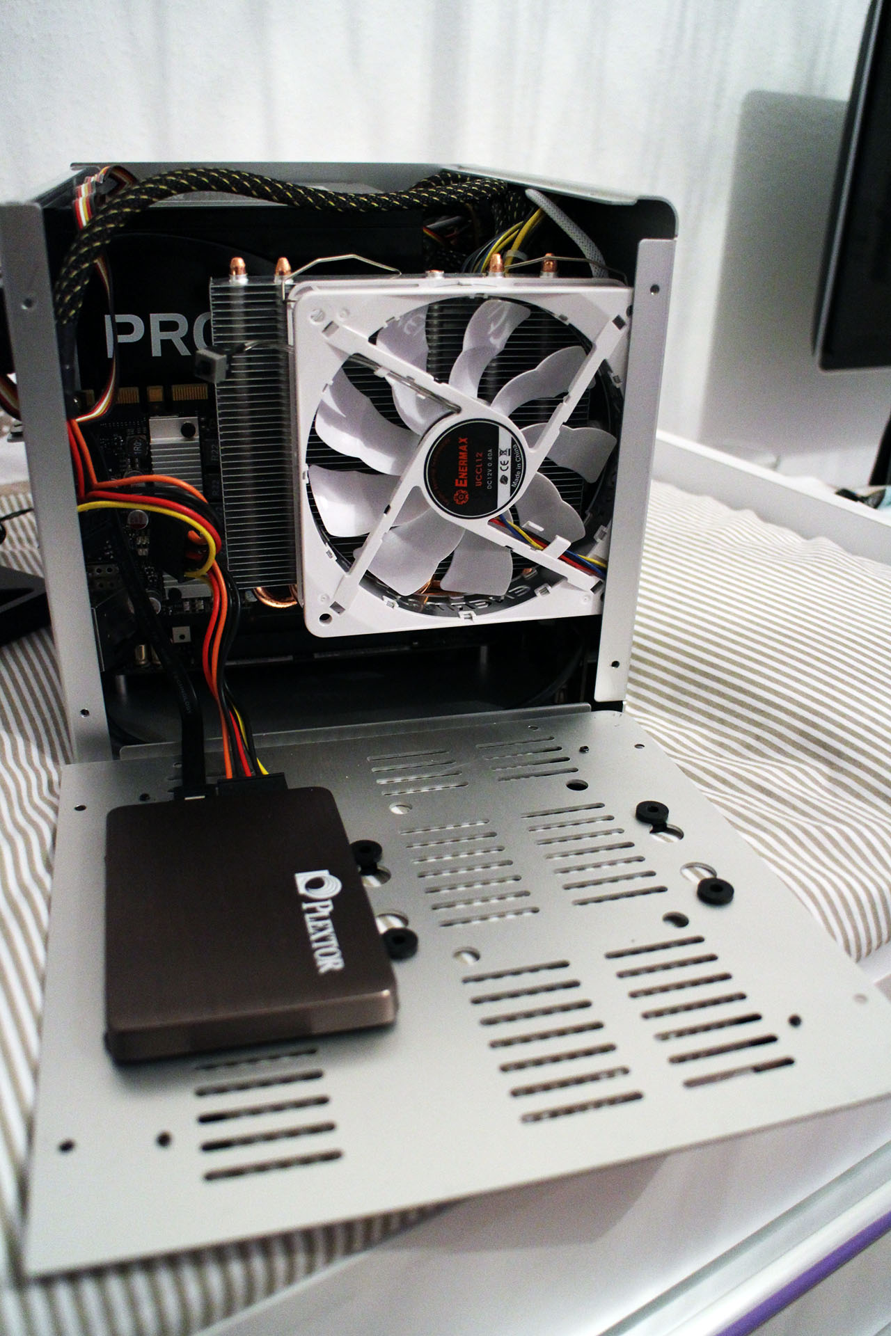

Cube Seite offen.jpgGemoddeter Grakamod.jpgWindrichtung.jpgCube unten offen.jpgCoolcube Bodenplatte Dremel.jpgCube hinten.jpg

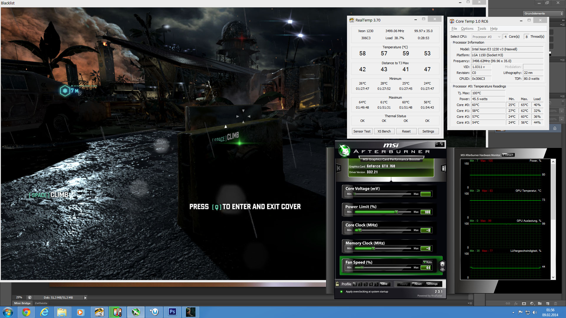

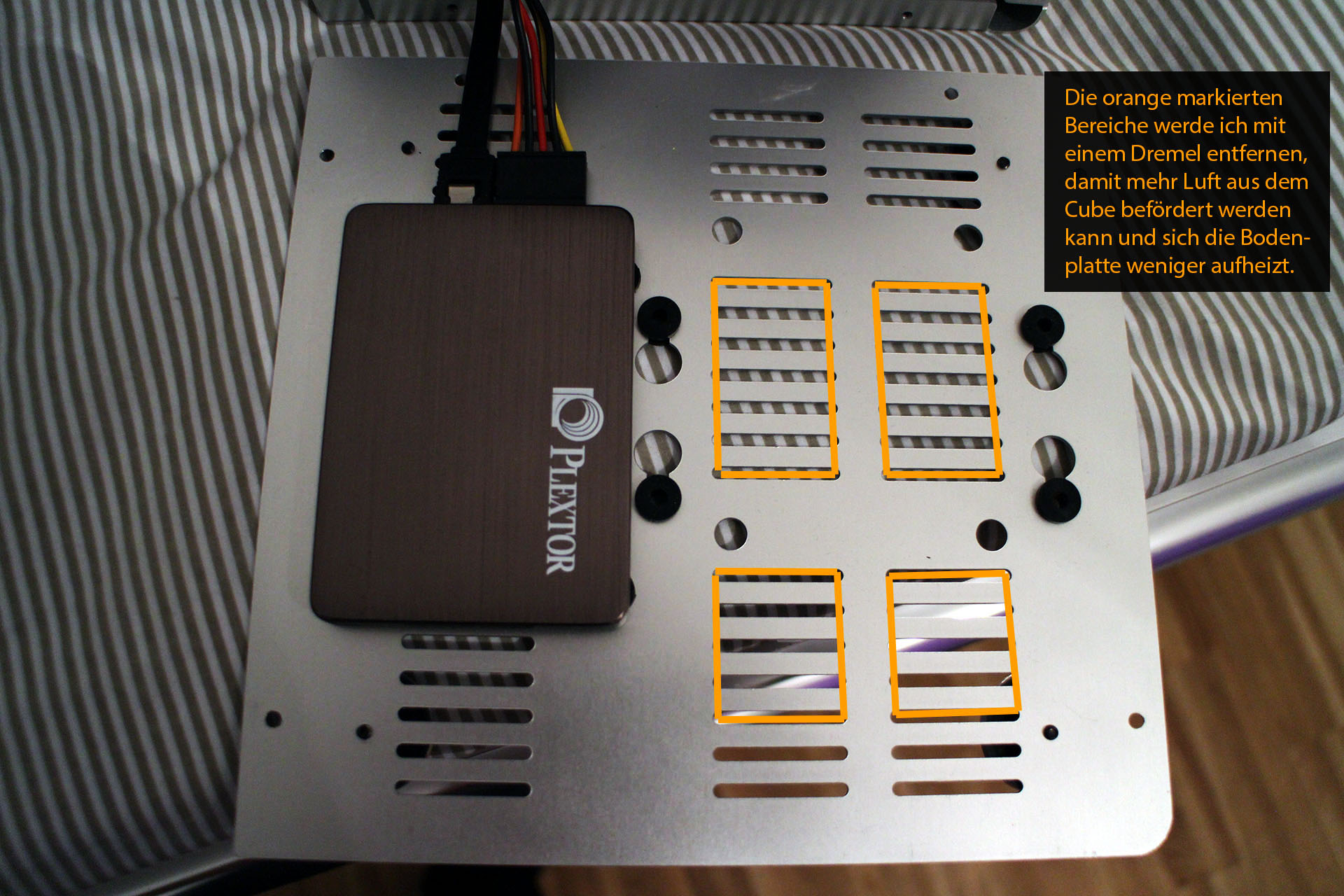

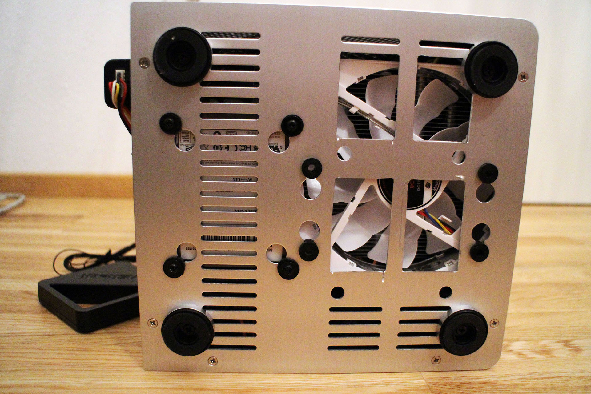

Die Dremel-Aktion hat sich glaub richtig gelohnt! Nach 12 Minuten Furmark GPU 82-83°C eingependelt, CPU 45 °C (sprich nicht betroffen), Netzteillüfter noch nicht angelaufen... super! Auch unter Splinter Cell sieht es viel besser aus (siehe Screenshot, Drehzahl ignorieren, steuere manuell)... CPU um die 60°C +/- 3°C, GPU pendelt sich bei 73°C rum (Graka-Lüfter 100%) ein, das Netzteil läuft nur noch bei angenehmer Lautstärke und dreht nicht ganz auf so wie davor. Jetzt hole ich mir noch höhere Gerätefüße (so um die 15 mm anstatt der jetzt 8 mm) und dann dürfte das passen. Also bei mir saugt jetzt der Lüfter die heiße Graka-Luft direkt unten durch die ausgefrästen Löcher aus dem Gehäuse raus. Ich habe aufgrund der Stabilität die dicken Streben stehen lassen und nur die kleinen Stege entfernt.
Betrieb von Diablo III lautlos möglich bei 50°C GPU und CPU 45°C.
Hier Pics! :D
Cube unten gedremelt 1.jpgCube unten gedremelt 2.jpgSplinter Cell Temperaturtest.jpg

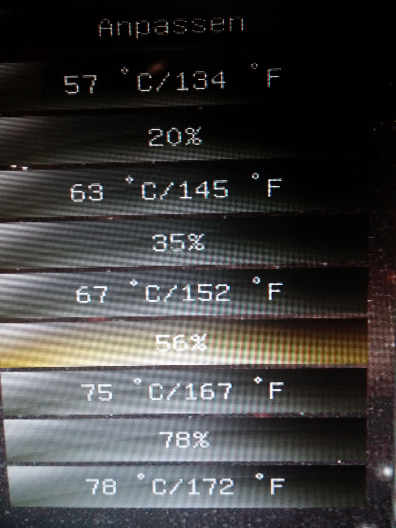

Und falls noch jemanden meine auf minimale Lautstärke ausgeklügelte CPU-Lüfterkurve für den Xeon (vom Mainboard gesteuert) interessiert... da die CPU eigentlich nie 75°C erreicht (bei Prime maximal 80°C), ist der Lüfter auch unter Volllast kaum hörbar. Und unter 57°C läuft der Lüfter auf Minimum=still. Eigentlich ist er bis 67°C nicht zu hören. Und falls es doch kritisch werden sollte, ab 78°C gibt er dann Vollgas und kühlt dann sofort wieder auf 77°C runter, da kann nichts passieren, und genug Spiel bis 100°C ist zur Not so auch noch ->
