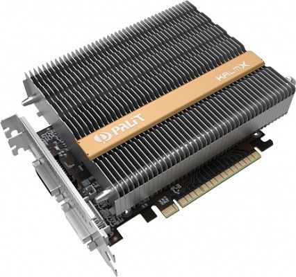

Hat jemand zufällig die Abmessungen im Kopf, die eine Grafikkarte im Coolcube haben darf? Länge ist ja bekannt, aber Breite?
Die hier wäre toll, vor allem, da man auf den Gehäuseboden des Coolcube einen 120er schrauben kann:
Die Abmessungen sind
Palit GTX 750 Ti KalmX: Länge: 185 mm, Breite 134 mm, Höhe: 36 mm
Länge sollte passen, aber die Breite?
So, meine 750ti KalmX ist da. Ich bin wirklich begeistert, die Karte passt perfekt in den Coolcube, als ob sie für das Gehäuse gemacht wäre:
Bessere Bildqualität war leider gerade nicht möglich.
Der Lüfter im Gehäuseboden ist ein BlackSilent Pro PL2 welcher fast lautlos auf 550 U/min läuft.
Ausgiebig testen konnte ich noch nicht, aber nach ca. 30 Minuten Battlefield 4 hatte die Karte eine Temperatur von 54°C. Wenn ich die Framerate auf 60 Hz begrenze kommt sie nicht über 50°C.
Im idle habe ich eine GPU-Temperatur von 30°C, das ist so gut wie bei meiner aktiv belüfteten Zotac vorher (und da war der 120er Lüfter auch schon installiert).
