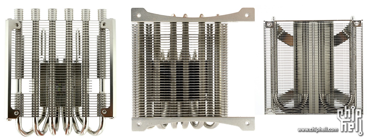

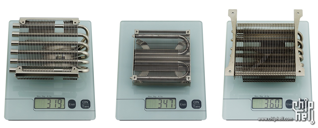

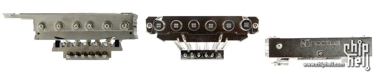

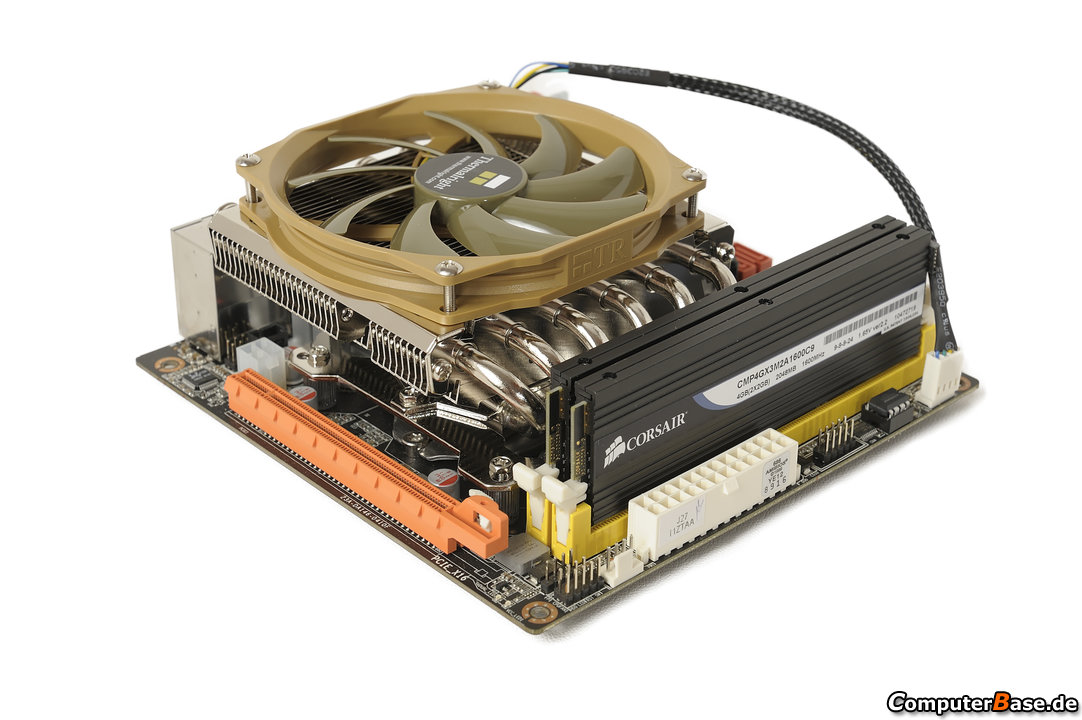

Wenn man den CPU-Kühler ohne Lüfter betreiben möchte, gibts sicher bessere Lösungen als den Samuel 17. Wenn der PCIe-Slot überdeckt werden darf, ist die Auswahl an leistungsstarken Passiv-Kühlern dann noch mal deutlich größer.
Falls es ein Kühler MIT Lüfter sein soll: Der TR AXP100 sieht ebenfalls sehr interessant aus. Leider hab ich noch keinen direkten Vergleich mit dem Samuel 17 gefunden.

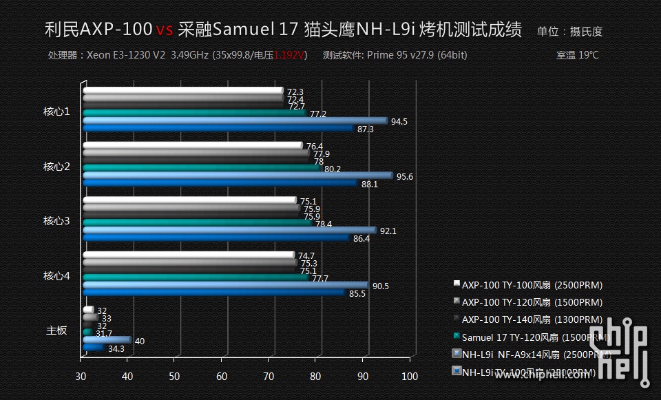

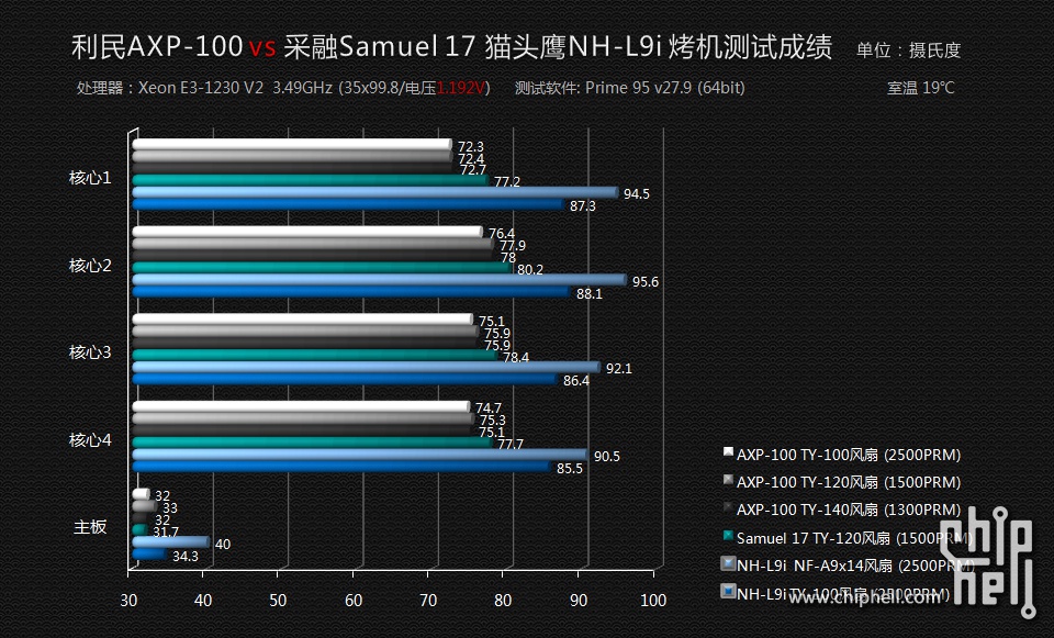

EDIT: Bin doch noch fündig geworden --> LINK (Übersetzung)
Wie's aussieht, ist der Kühlkörper des AXP100 etwas leistungsfähiger als der des Samuel 17, der ebenfalls getestete Noctua NH-L9i folgt dann mit deutlichem Abstand.

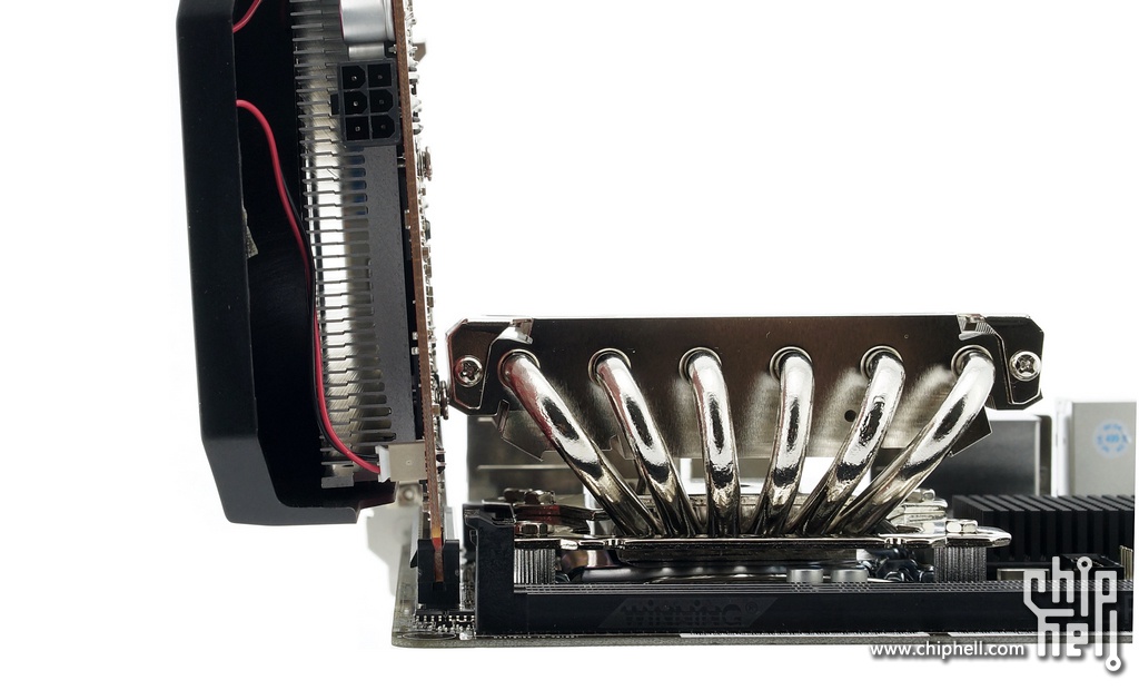

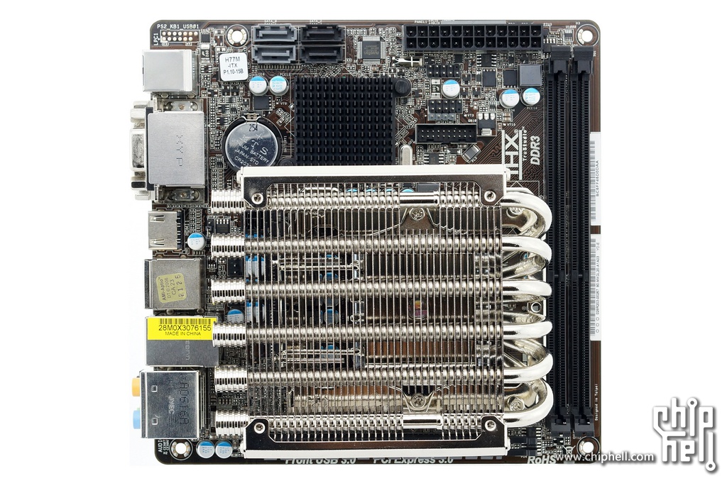

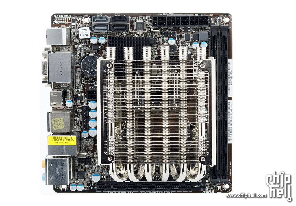

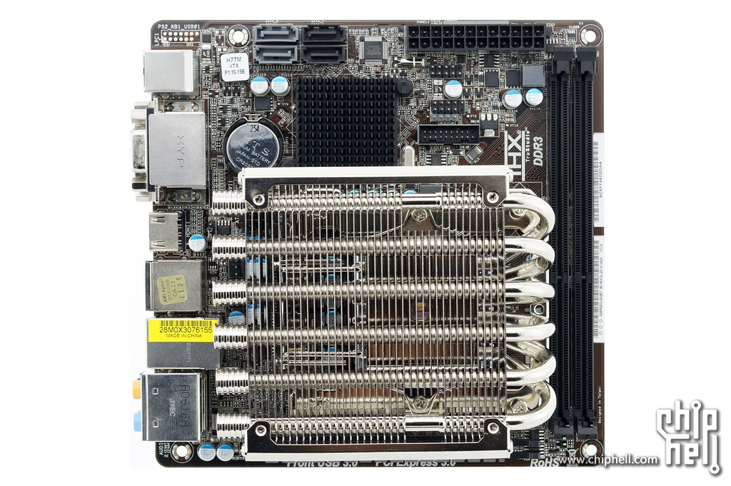

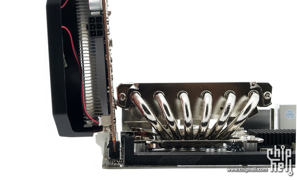

Was mich stutzig macht: Wie es aussieht, verdeckt der AXP100 nur dann den PCIe-Slot nicht, wenn er mit den Heatpipes nach unten montiert wird:

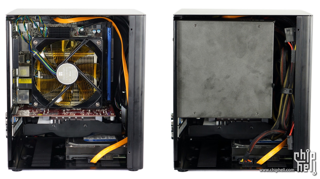

113752dj4jdecdj4n4wc1j.jpg 113758i04lys7uesyoysee.jpg113804m0rezmke3g0uxk07.jpg 11.jpg
Auf dem Bild von CatFan! scheint das ja anders zu sein? Das oben verwendete Board ist ein AsRock H77M-ITX mit der für So1155-Boards üblichen Sockelpositionierung.

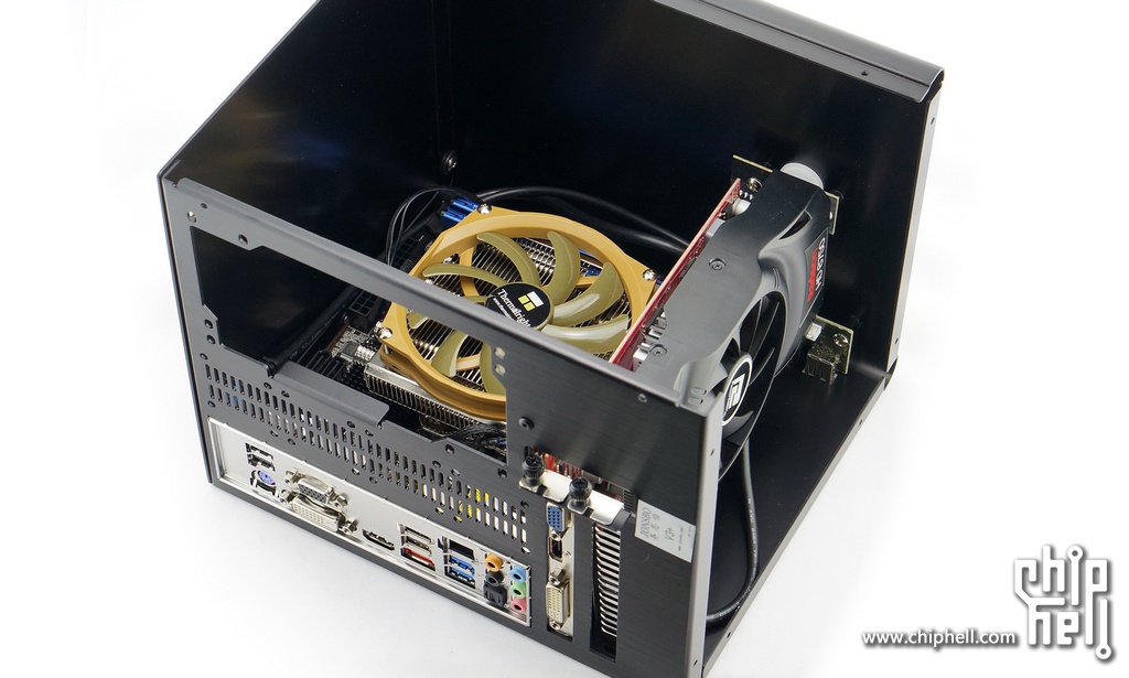

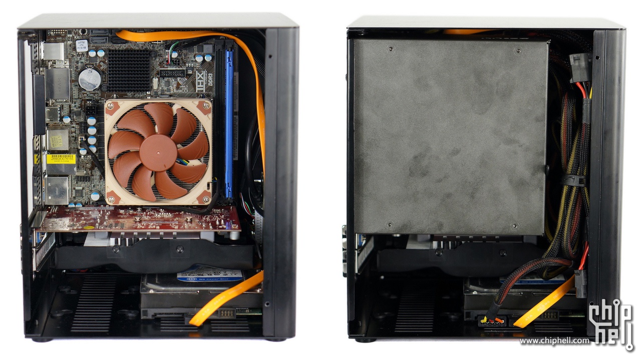

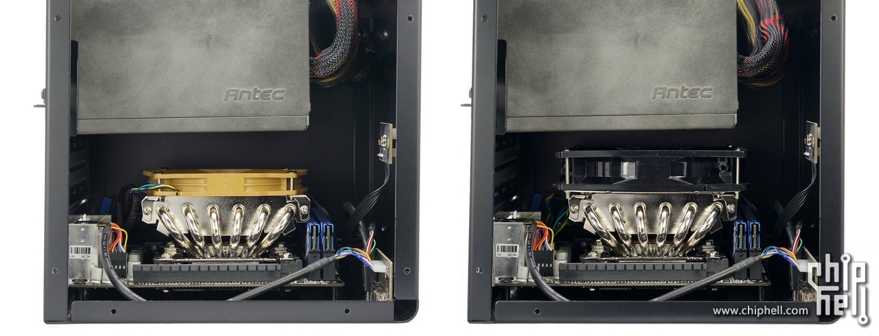

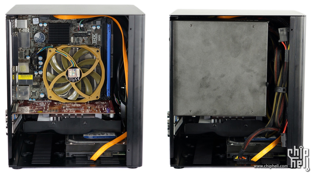

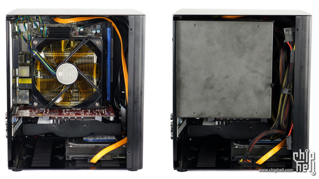

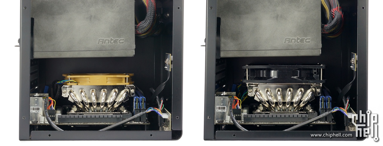

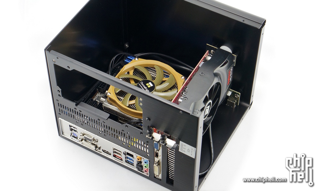

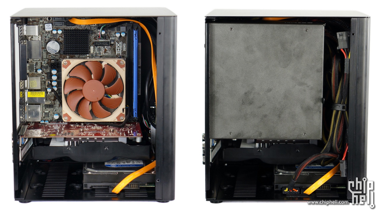

Ein paar Bilder des AXP100, verbaut im Coolcube (die letzten beiden Bilder zeigen zum Vergleich den Samuel 17 und den NH-L9i):
113850anmp0aa8pa8l9v0h.jpg 113855xeatyvtsnyx9ei0c.jpg113932u1jgxgeu1pkecccj.jpg 113923uvwts5pttawa7n77.jpg 1139273gmp5y0ooqtz33c3.jpg

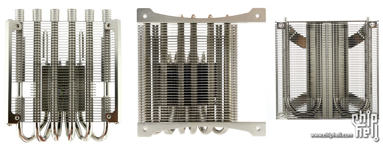

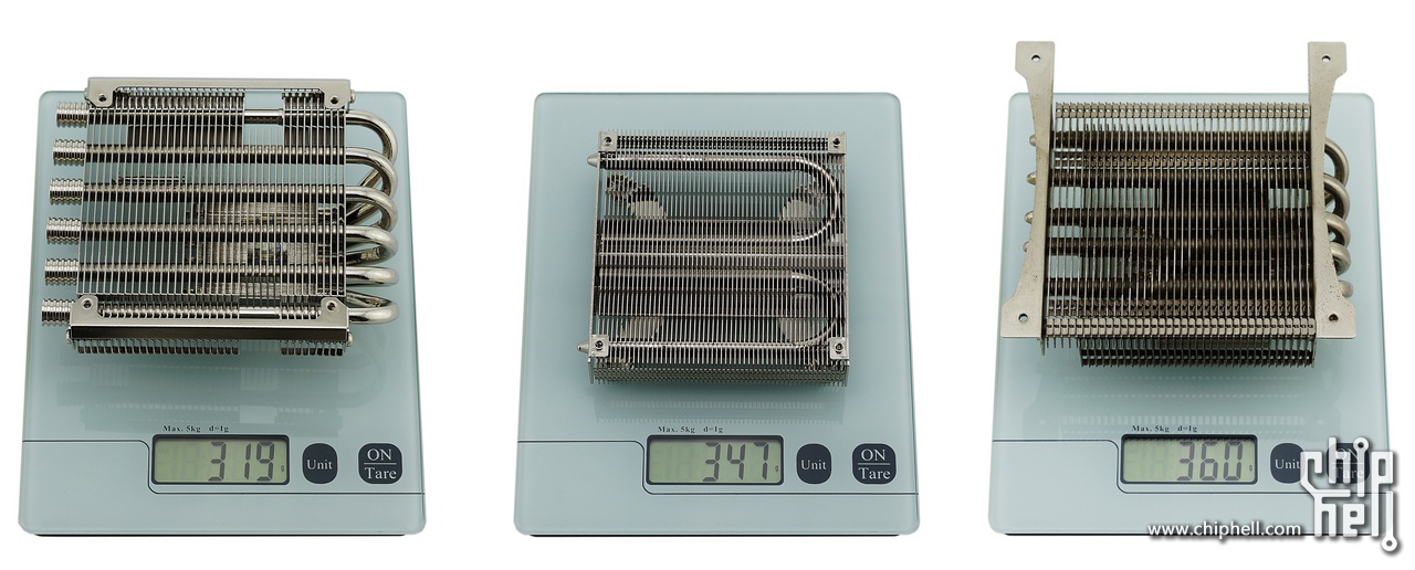

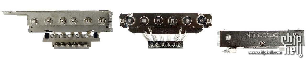

Die drei Kühler im Vergleich:
113716tu99ejdfu8or8gfv.jpg 113721alyg1igb9dic11d6.jpg 113722e2nzn5ee33w0nh9z.jpg
