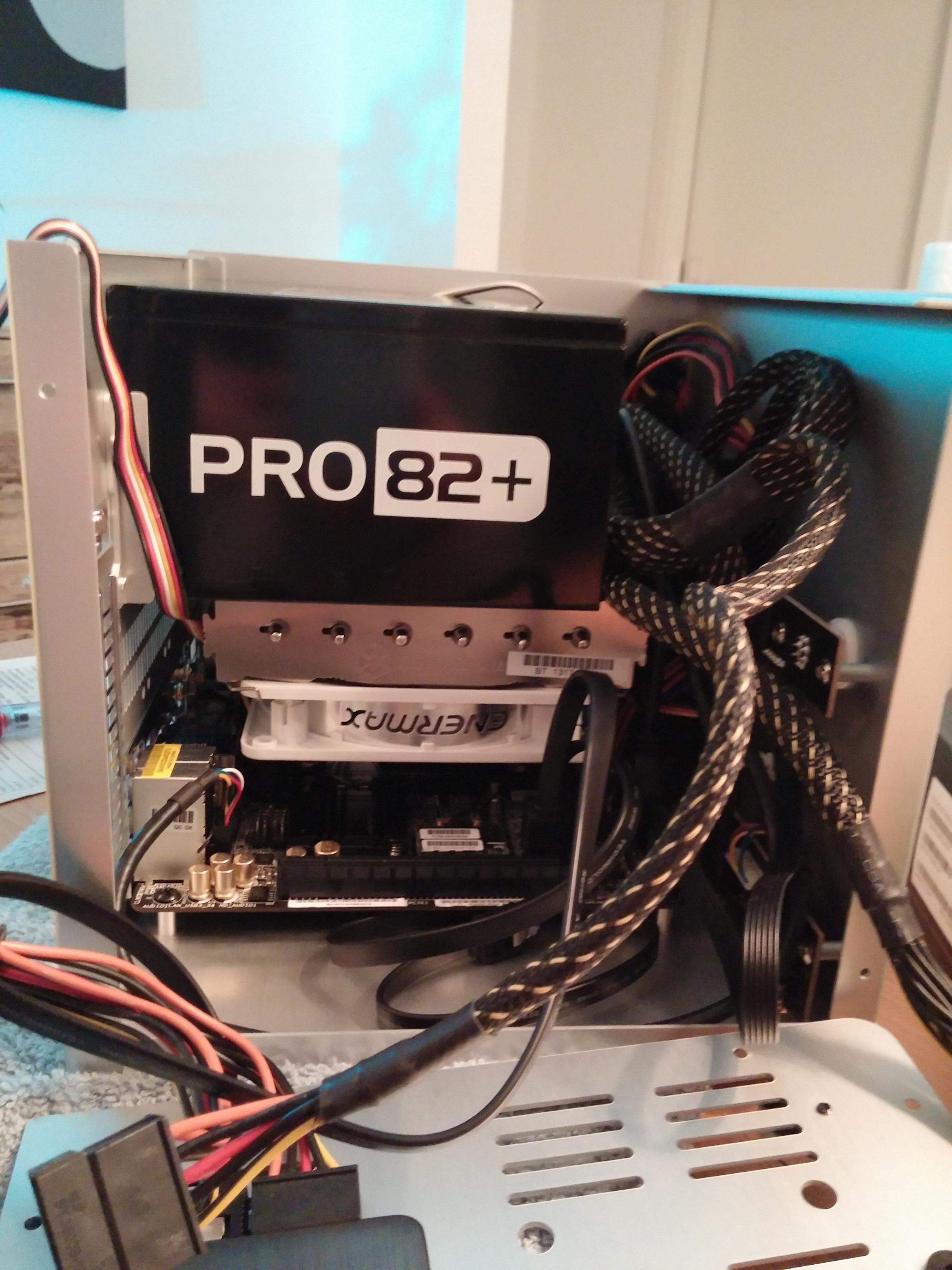

Ist zwar ein älteres Bild vom Anfang mit meinem alten Netzteil, aber vielleicht kannst Du es so besser einschätzen:

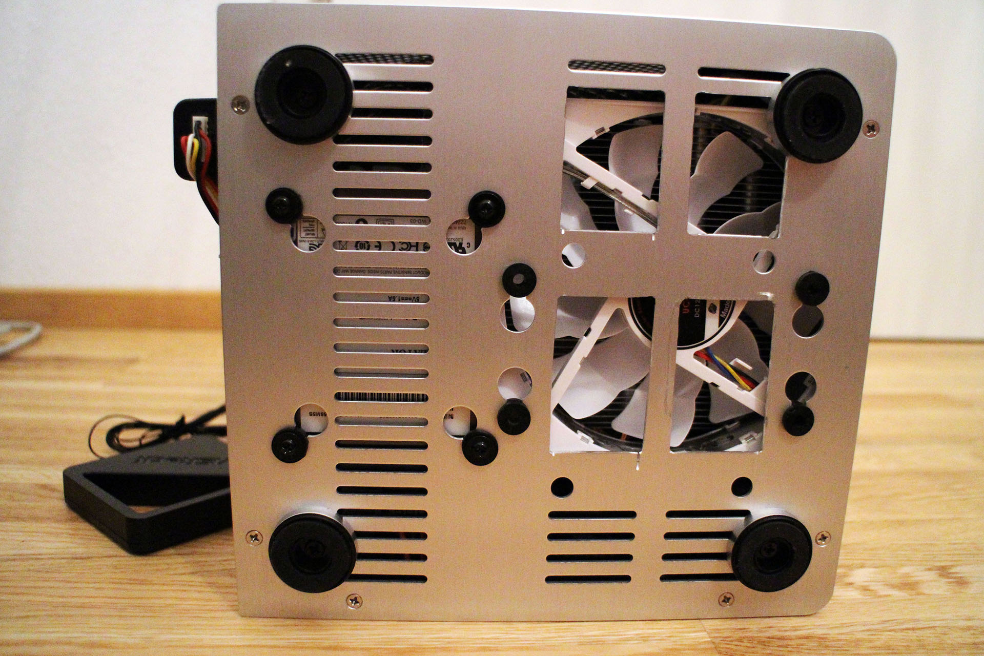

Hier noch ein Bild für den "Flexer" ;-) hab halt nur die Lamellen raus, damit die Löcher für die Platten noch da sind... und ich hab Schiss, dass, wenn die fetten Stege weg sind, der Cube in sich verwindet:

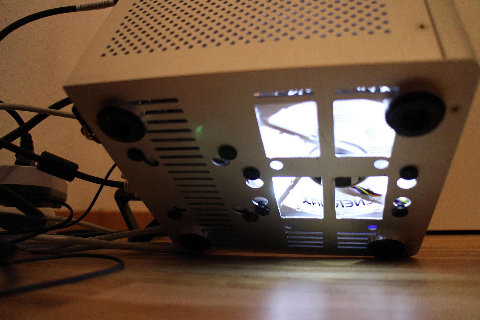

Aber wenn es irgendwie geht, Sinn würde es machen, den Lüfter komplett "frei zu legen", dass er nur auf den Ecken aufliegt oder so. Weniger Metall im Weg, weniger Windgeräusche!
Was meint ihr, wenn ich alles innerhalb der orangefarbenen Linie freilegen würde... verliert der Cube dann seine Steifigkeit?
Ich würde sagen, dass der Cube dann trotzdem noch stabil ist.

So ist es :-) hab ich mir auch schon oft gedacht. Wobei ich dann ein Problem mit der Optik hätte, oben sieht man es, wenn man da so unprofessionelle Löcher reinschneidet ;-) dann hätte ich es wahrscheinlich zu lassen und dann wäre es lauter. So wird halt der Untergrund etwas aufgeheizt - aber bis jetzt gab es noch keine braunen Stellen :p hehehe
aber passt echt alles genau auf den Millimeter, egal welche Ecke man anschaut... der CPU-Kühler stößt genau am Netzteil an, der CPU-Lüfter liegt auf den Rams auf, der Graka-Lüfter klemmt zwischen SSD und Frontwand, also mehr ist da nicht mehr zu machen eigentlich ^^ vllt. noch die SSD seitlich ans Netzteil kleben und den msata-Slot nutzen, aber sonst ist dicht.
Ich glaub, ich nehme das mal in Angriff und schneide das Loch größer aus.
