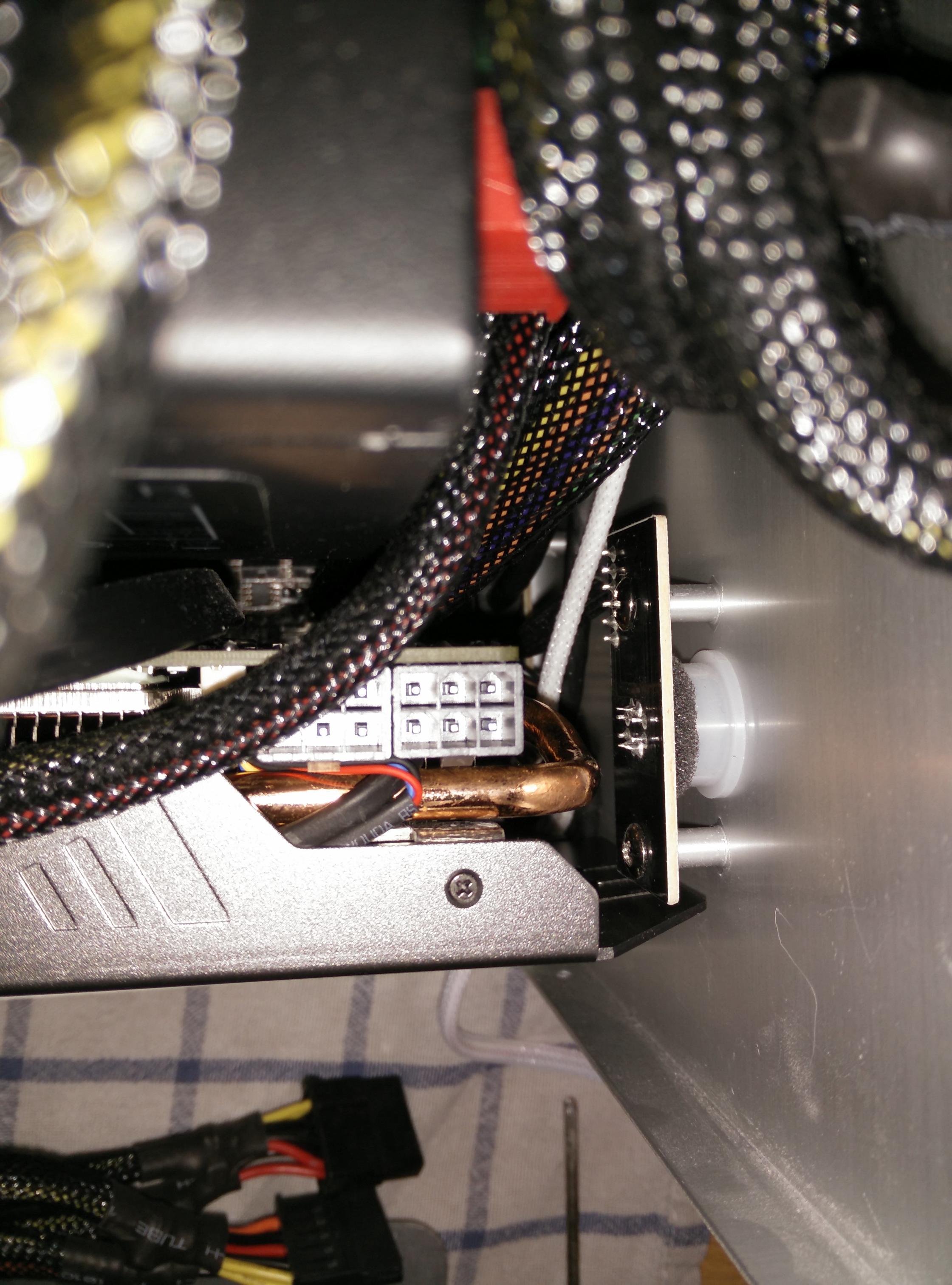

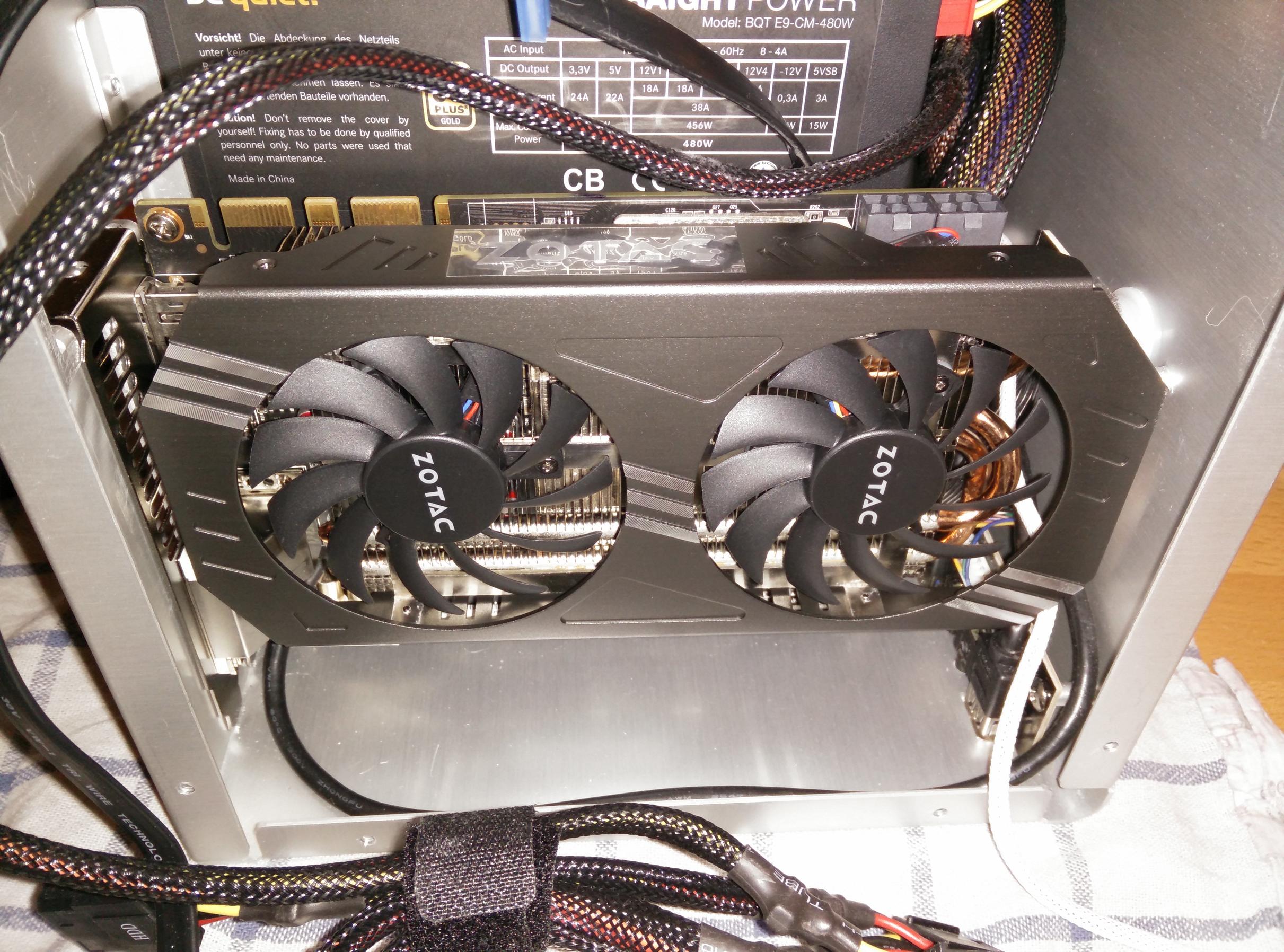

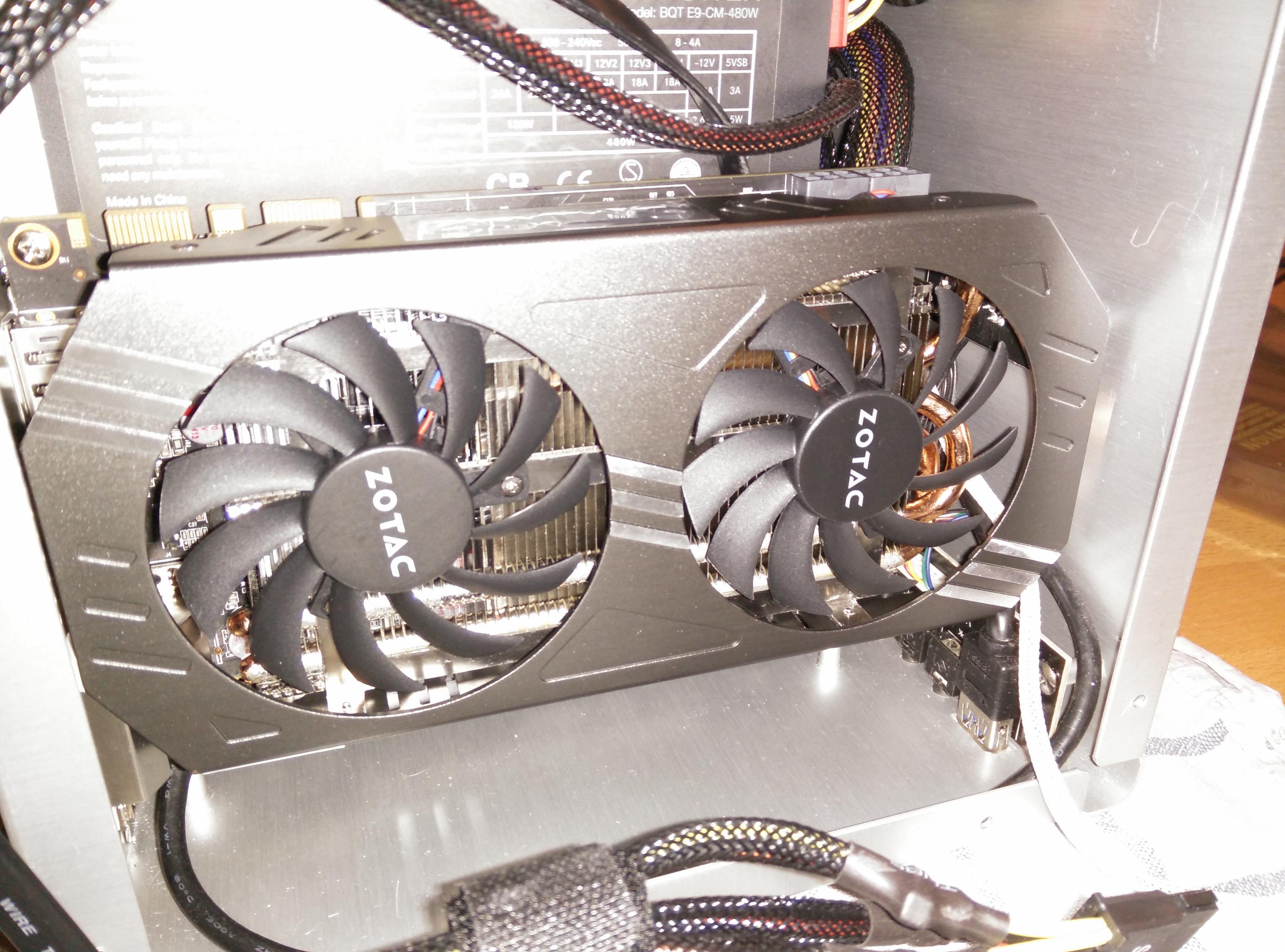

Das passt genau auf den Millimeter, schau... sie ist auch echt sehr sehr leise. Das Problem ist jedoch, dass diese ja die Luft reinbläst und das funktioniert bei mir zumindest nicht, da heizt sich mein Cube zu sehr auf.
Hier Bilder... man könnte meinen, Zotac hat den Kühler extra so konstruiert, dass die Platine vom Gehäuse vorne genau rein passt :-D
Mit dem Accerelo Mono Plus sieht es aber jetzt so aus:
Hilft Dir das?

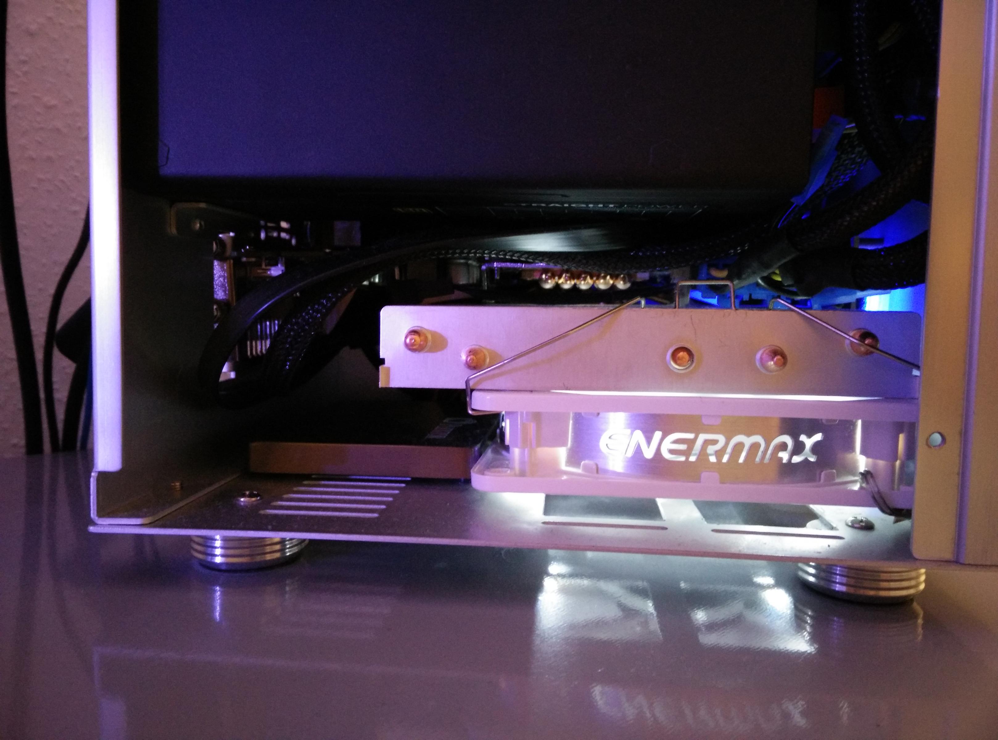

zu 1. kann ich nicht beantworten. Momentan sind da vllt. 5 mm, wenn überhaupt. Ich hab mir schon überlegt, genau diesen Lüfter als Ersatz für den Enermax Cluster, der jetzt zwischen Boden und Grafikkühler klemmt, auf den Boden zu legen und die SSD an die Seite zu pappen. In meinem Fall müsste er rausblasen, also müsste ich dann noch großzügig Material aus dem Boden dremeln, ohne dass der instabil wird. Jedoch vermute ich, dass dieser Lüfter schon mit der niedrigsten Drehzahl hörbar ist. Fängt laut technischen Daten bei 15db an glaub ich. Da ich jedoch festgestellt habe, dass die Windgeräusche hauptsächlich von der Luft, die durch die Lamellen des Kühlkörpers gezogen werden, kommen, könnte es doch leiser sein, weil der Luftstrom dann ja über die ganze Breite verteilt ist. Könnte natürlich aber auch negativ sein, weil der Luftstrom dann nicht mehr voll auf die Grafikkarte gerichtet ist und sich die Luft eventuell einen Umweg sucht. Keine Lust, das zu probieren und nachher den Lüfter rumliegen zu haben, wenn es nicht klappt ;-)
zu 2. Breite: 22,6 cm laut Hardwareversand. Antwort: Nein! Die längste Seite ist 21 cm und das ist die Höhe. Außerdem, auch wenn es vllt. irgendwie passen würde, dann stimmt die Sockelposition nicht und Du kollidierst mit dem NT oder so...
3. Eigentlich sehr robust. Hatte noch nie Fingerabdrücke. Ich würde jetzt aber nicht mit einem Schlüssel oder Schraubenzieher darauf mit Gewalt rumkratzen. Bin aber auch schon mit dem Schraubenzieher dran gekommen und es ist nichts passiert. Könnte mir vorstellen, dass schwarz anfälliger ist. Hatte einen schwarzen Lian Li, da hat man gerne Fingerabdrücke gesehen. Farbe ist wohl generell Geschmacksache ;-)

Geht doch nicht mehr, ich hab den Kühler doch runter... Zwischen 20,0 und 20,5 cm...

Gibt es hier überhaupt jemanden, der seinen Coolcube mit einem SFX-Netzteil betreibt?
hermigua
- Mai 2014
- 1.015
nobokuve schrieb:...
Gibt es hier überhaupt jemanden, der seinen Coolcube mit einem SFX-Netzteil betreibt?![]()
Ich hatte ihn eine Zeitlang mit einem Chieftec 350BS-Netzteil (erfolgreicher Test hier bei CB) betrieben, man hatte natürlich schon wesentlich mehr Platz und Installationsmöglichkeiten, die Montage der Kabel u.ä. war einfach entspannter. Also, wenn man ein gutes SFX-Netzteil hat - was vor allem nicht so laut ist, hat das schon klare Vorteile mit dieser Art Gehäuse.

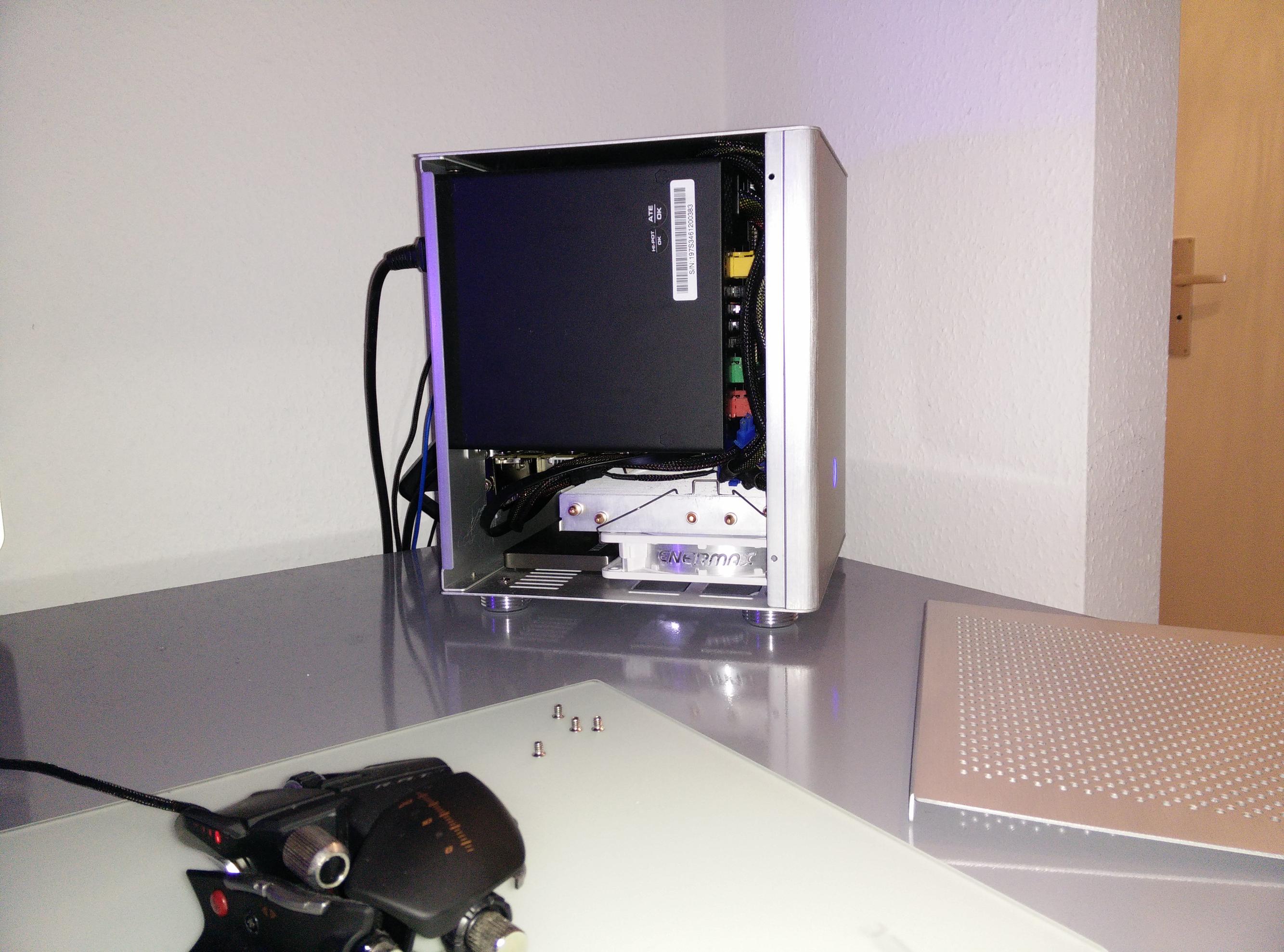

Falls es jemanden interessiert, hab jetzt zusätzlich noch einen Cooltek W1 zusammengebastelt, der als Office- bzw. NAS-Rechner fungieren soll mit Raid5. Der Coolcube würde in das Gehäuse sicher 5 mal reinpassen, obwohl der W1 auch Mini-ITX ist. Aber die Aufteilung ist genial, ist glaub übrigens auch für Wasserkühlungen konzipiert (der Radiator kann innerhalb positioniert werden). Man kann jedes Verkleidungsteil einfach abziehen und anstecken, keine Schrauben. Alles super verarbeitet und durchdacht, Kanäle für Kabel, Luftfilter usw. Ich betreibe darin einen i3-4130 passiv mit einem Thermalright Macho 120, einzig die zwei vom Tower schon mitgekommenen 140er Lüfter mit weißen Rotoren drehen langsam und unhörbar vorne und hinten vor sich hin. Die CPU erreicht mit Prime keine 60°C - wie gesagt, passiv. Man kann locker noch eine Grafikkarte nachrüsten, sollte mal Bedarf sein. Die Festplatten sind gut erreichbar angeordnet, genau richtig für ein Raid5. Und es ist sogar schon eine Lüftersteuerung vorinstalliert, an der die zwei 140er dran hängen (Schnell / Aus / Langsam). Find das Teil für diesen Zweck richtig geil und edel. Nur eins fand ich nicht so toll: Die Querstreben oben sind aus Plastik... und schwer ist der Tower. Dann noch mit 4 Festplatten hat der richtig Gewicht.
