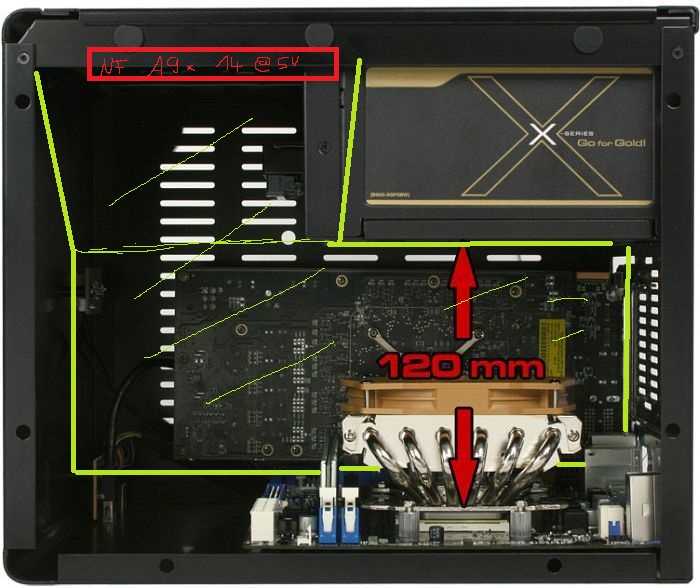

Ich werde eine Modifikationen an dem Coolcube vornehmen. Zum einen werde ich die Bodenplatte für die Graka aufschneiden.
Zudem werde ich das Gehäuse in eine CPU-/ GPU- Chamberstrucktur einteilen. D.h ich dichte oberhalb des PCBs der Grafikkarte alles bis an die Gehäusewand ab und versuche die Abwärme der Grakafikkarte durch das Seitenblech mit den beiden Noctuas rauszublasen. (Werde diese mit klebe-Klett montieren)

das mit den noctua lüftern verstehe ich nicht, wo sollen die hin?
bei genauerem hinsehen ist mir aufgefallen, das die ränder des kühlers über das mitx Format herausragen.
ich hoffe da kolidiert nichts mit der graka.

da Alternate ein paar Tage die Corsair H5-SF im Lager gehalten hat und später ein knappes Review zur Kühlung online kam, habe ich schnell auf den Raijintek Pallas mit einem NB eLoop bs gewechselt.
Zu den Noctuas habe ich folgendes geplant:
Werde die Noctuas über Klettpunkte am Seitenteil als exhaust befestigen und die Grafikkarte vom Rest des Motherboards mit einer Wand trennen.
Habe soweit alle Komponenten hier. Läuft soweit super. Openair...

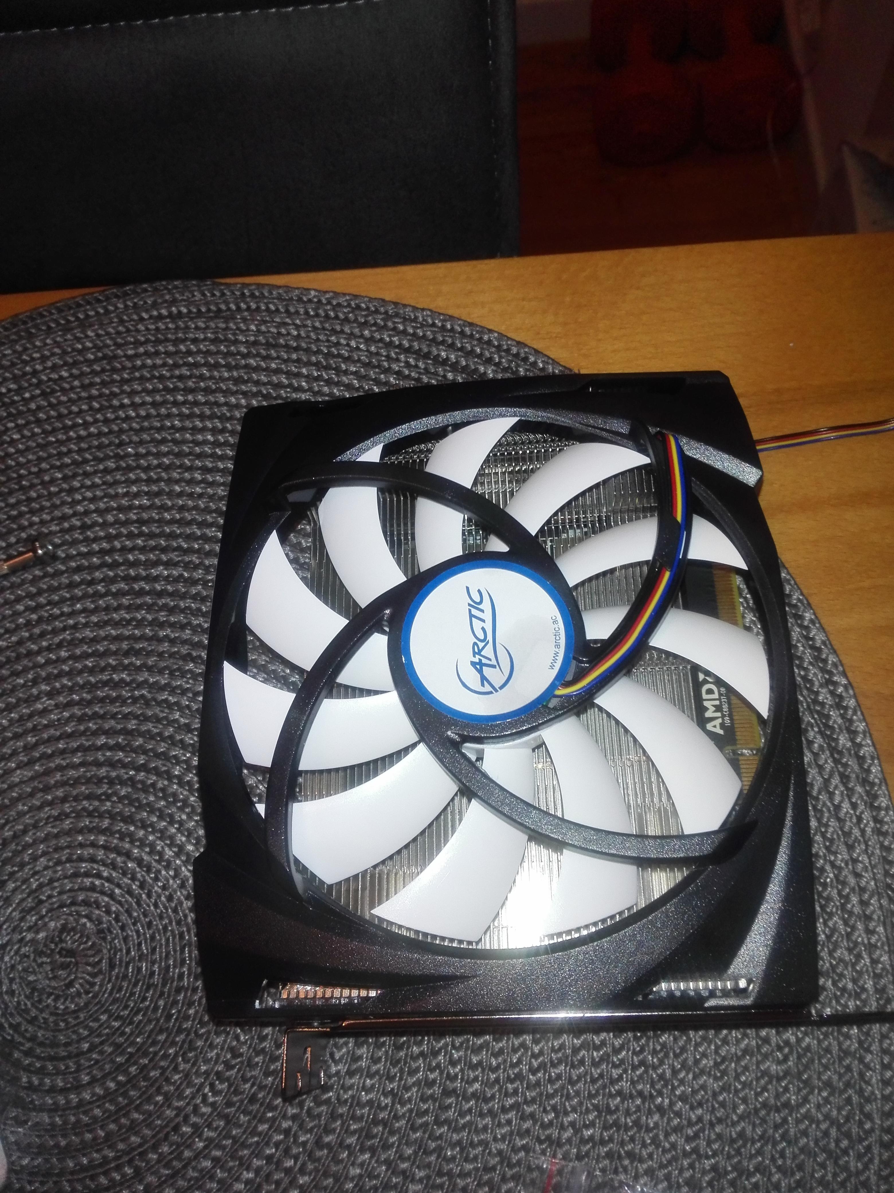

Ich habe mir für weitere Tests nochmal einen Mono Plus bestellt, um diesen evtl. irgendwie montieren zu können.

Guten Morgen. ;) Den Artikel kenne ich. Da ich vom Mono Plus sehr beeindruckt bin, werde ich diesen vorziehen. Alleine schon weil er einen 120 mm Lüfter besitzt.
€: Hab jetzt doch mal den Silent Wings und den PWM Adapter bestellt. Dann lasse ich beides mal gegeneinander antreten. Vorausgesetzt der Mono Plus lässt sich befestigen, denn ich vermute dass auf der rechten Seite des Chips Bauteile mit der Halterung des Mono Plus kollidieren.

Edit: Wie vermutet passt die Halterung des Mono Plus nicht auf die Nano, dafür passt der Lüfter in der Breite fast auf den Kühler der Nano. Unter Last wird die Karte nun max 76 Grad, dafür läuft der Mono Plus Lüfter nur auf 47 % und somit um einiges leiser. Dabei habe ich diesen nur draufgesteckt und noch nicht festgemacht.

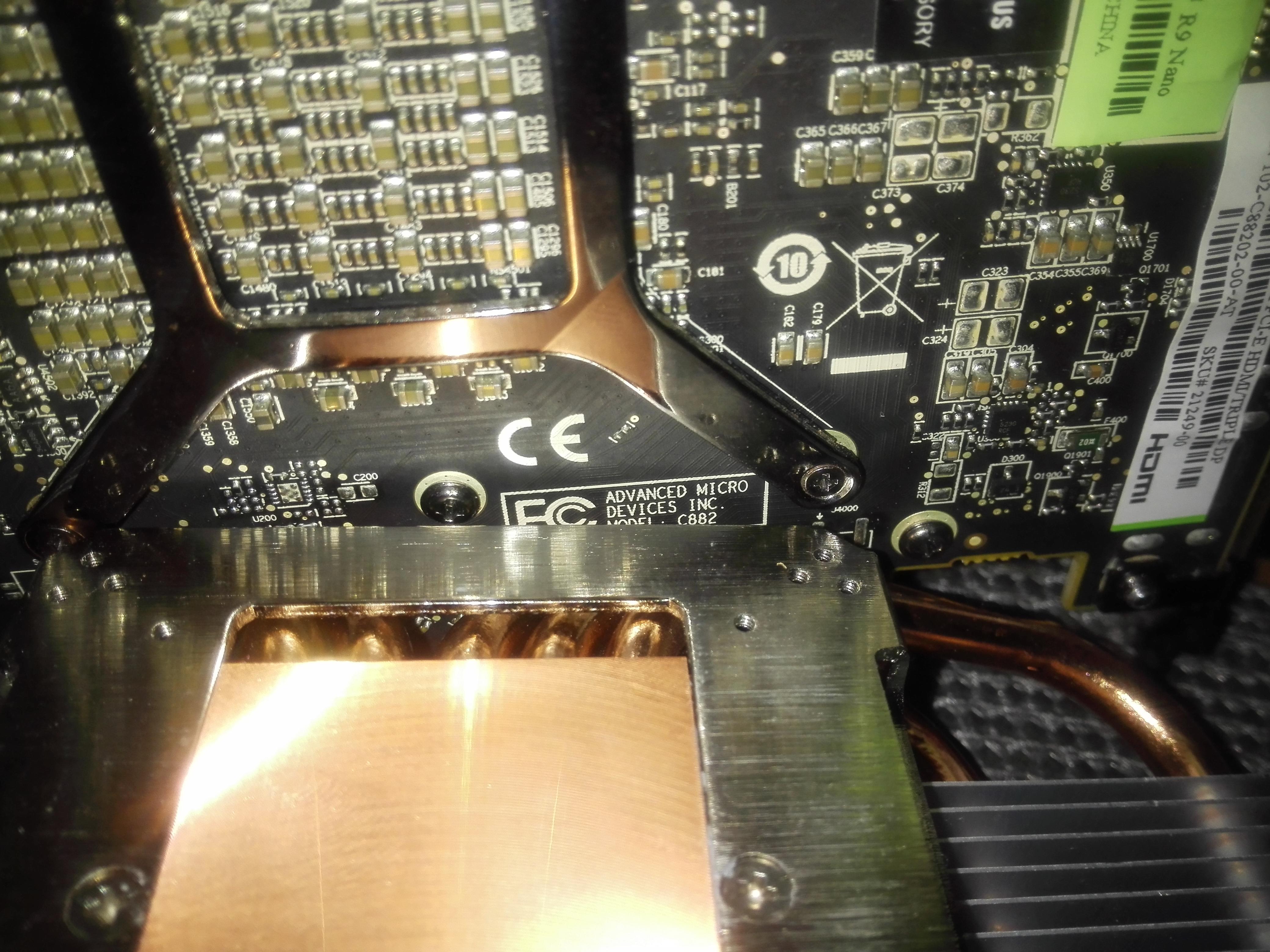

Leider liegen die Befestigungslöcher der Nano aber noch ein Stück weiter auseinander, es fehlen nur wenige Milimeter. Wenn gleich der Silent Wing Lüfter kommt, baue ich die Nano nochmal aus und mache von allen ein Foto.

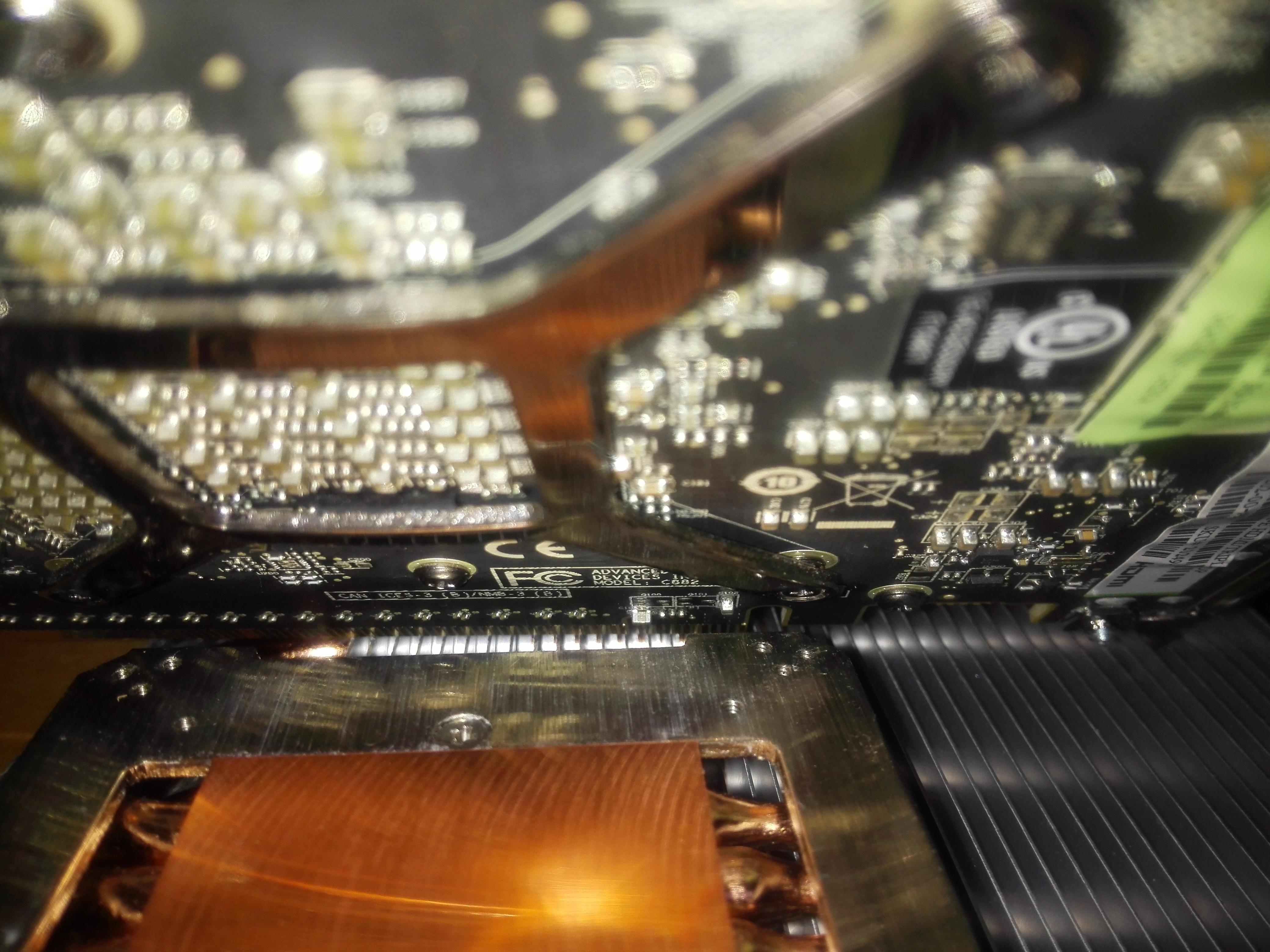

Wie erwartet passt der Mono Plus wegen der Löcher nicht. Es fehlen ein paar Millimeter. Von der Kühlfläche her hätte es durchaus klappen können. Habe den Originalkühler nicht abgenommen sondern den Mono lediglich hinten rangehalten.

Werde es dann nun einfach mit dem Lüftermod versuchen. Adapter ist gestern angekommen, aber der Lüfter nicht, trotz gleichen Händler. :(

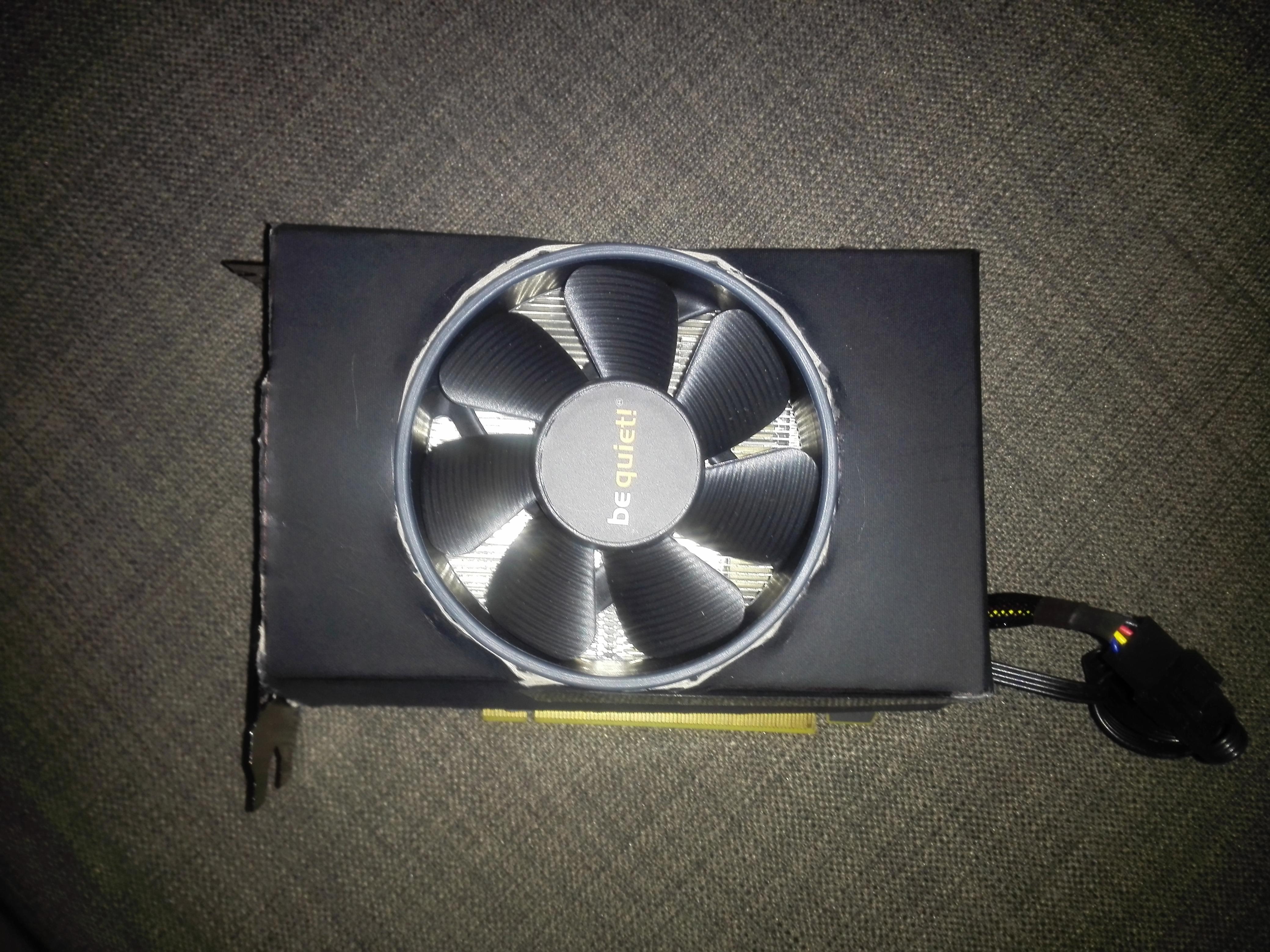

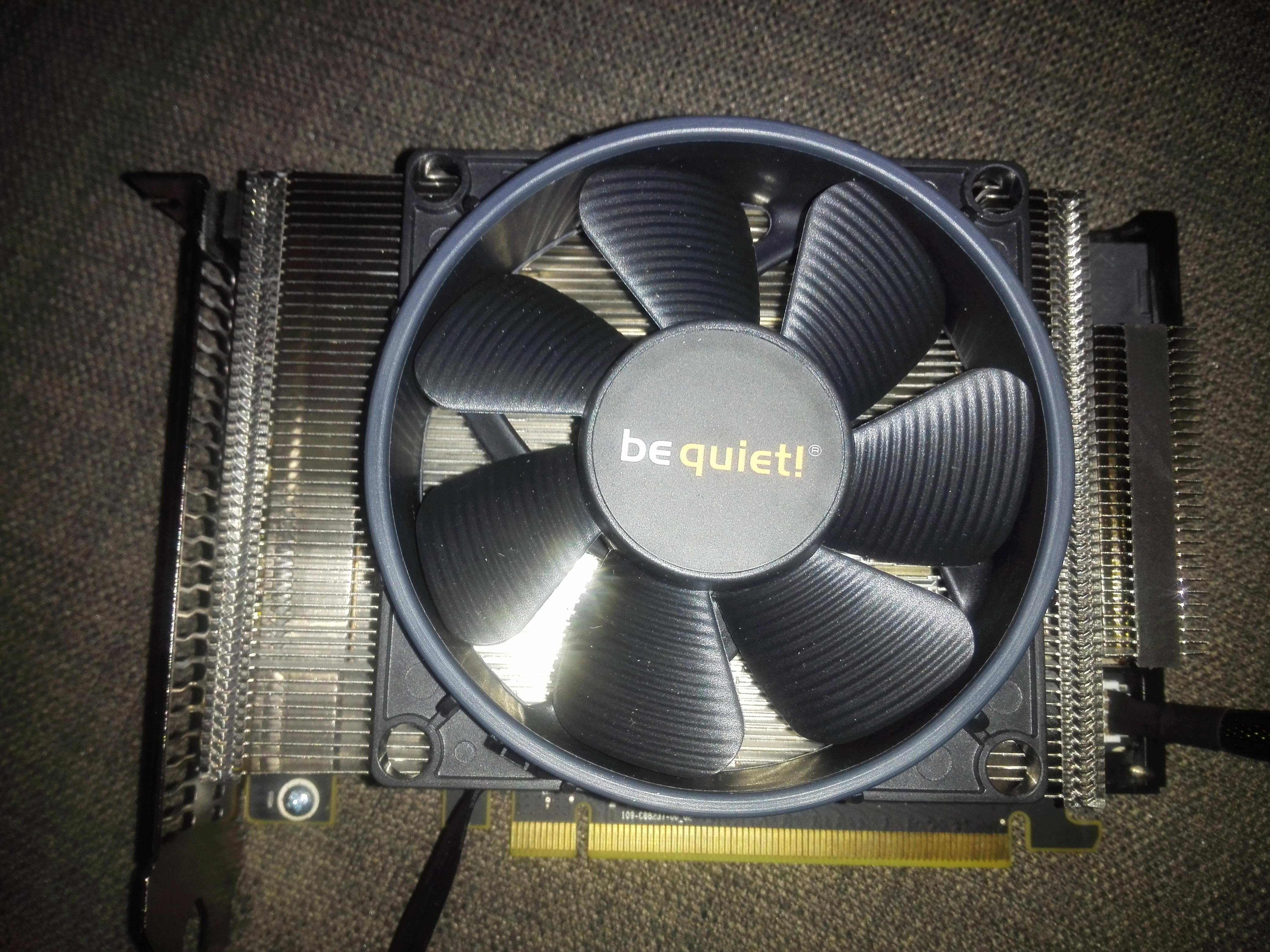

Irgendwas scheine ich beim Lüftermod falsch zu machen, obwohl das unmöglich ist. Mit Senkung der Spannung, kommt die Nano mit dem Originalkühler auf nun max 77 Grad. Mit dem bequiet Lüfter auf über 80. Keine Ahnung warum.
Das habe ich bereits mehrere Male überprüft und kam stets zum selben Ergebnis. :D Der Lüfter sitzt mit Pfeil zeigend Richtung Kühler/Platine. ;)
Die heiße Luft gelangt nicht so schnell raus und das Gehäuse heizt sich einfach so sehr auf. Der bequiet Lüfter ist zwar selbst bei 100% schön leise, bringt nur nichts wenn die Karte dann auf 84/85 Grad kommt und dann wegen Temp Limit throttelt.
Habe nun wieder den Mono Plus Lüfter drauf. Damit ist die Karte Leise, geht unter einer Stunde Furmark bis auf max 80 Grad, aber throttelt nicht. Mit MSI Afterburner habe ich die Lüfterkurve verändert, Core-Spannung auf -42mV und Power-Target auf +10 gesetzt, dabei einen festgesetzten Takt von 945 MHz, der auch gehalten wird.
Ich dachte, der Mono Plus würde nicht passen?

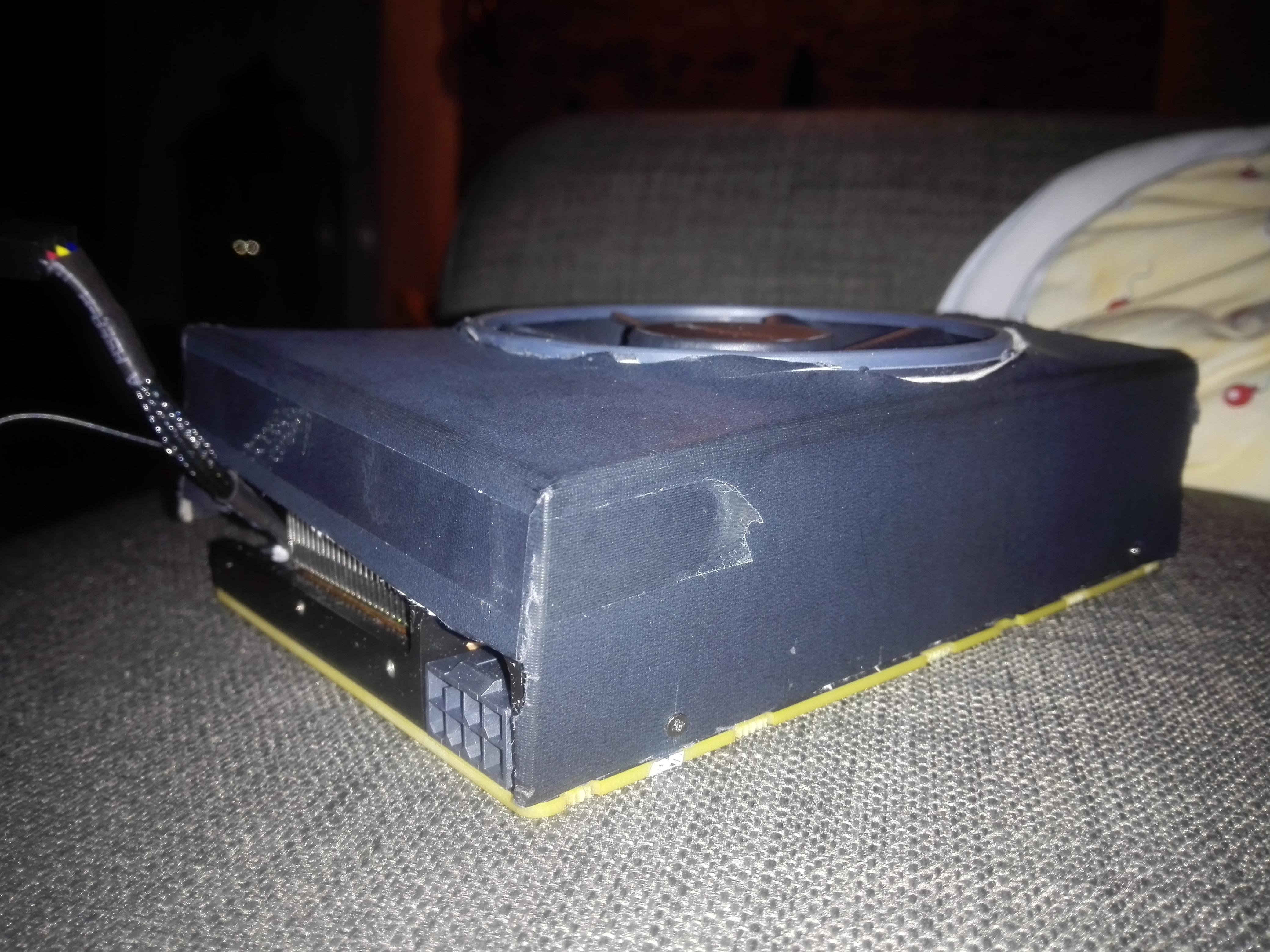

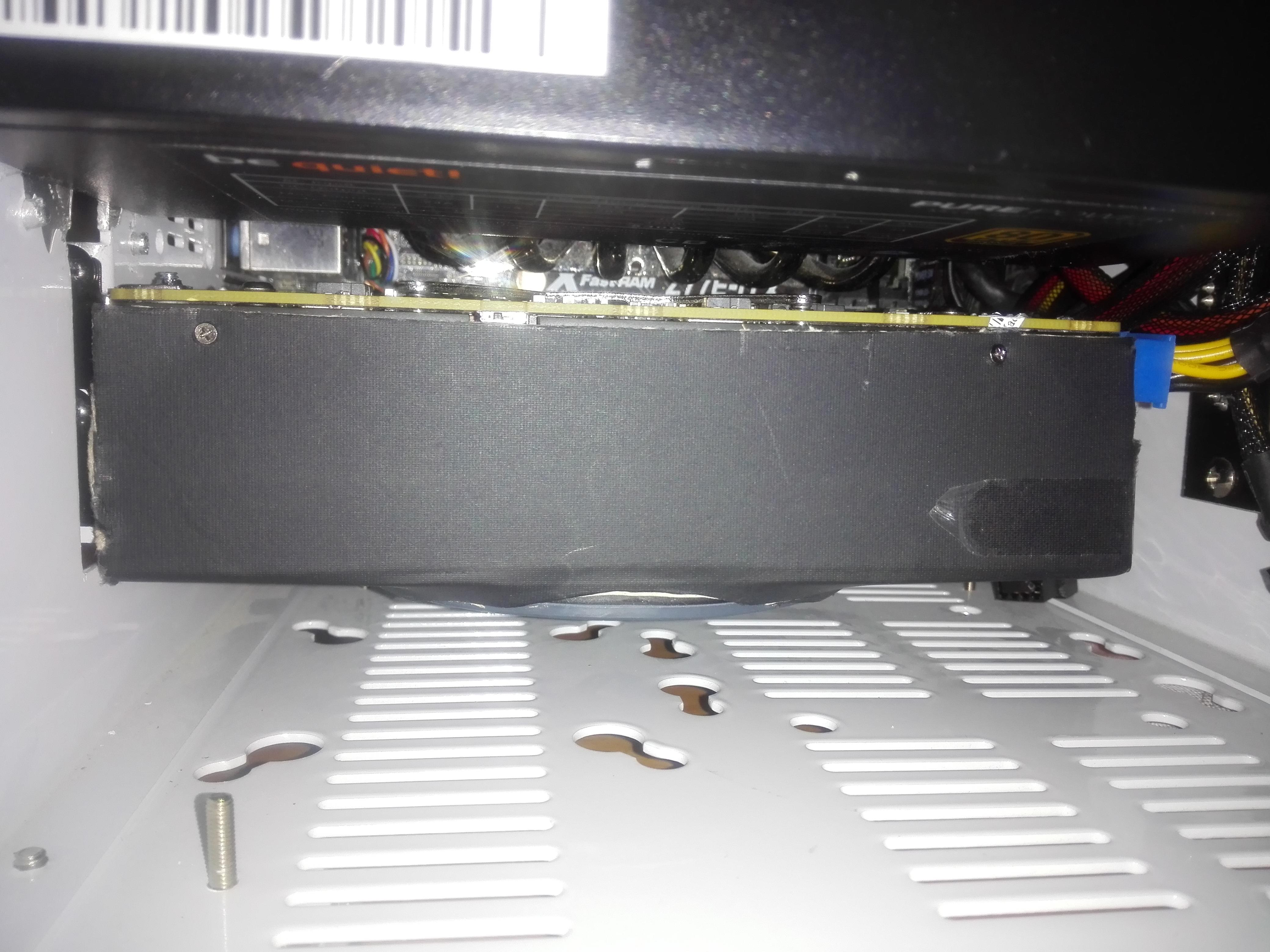

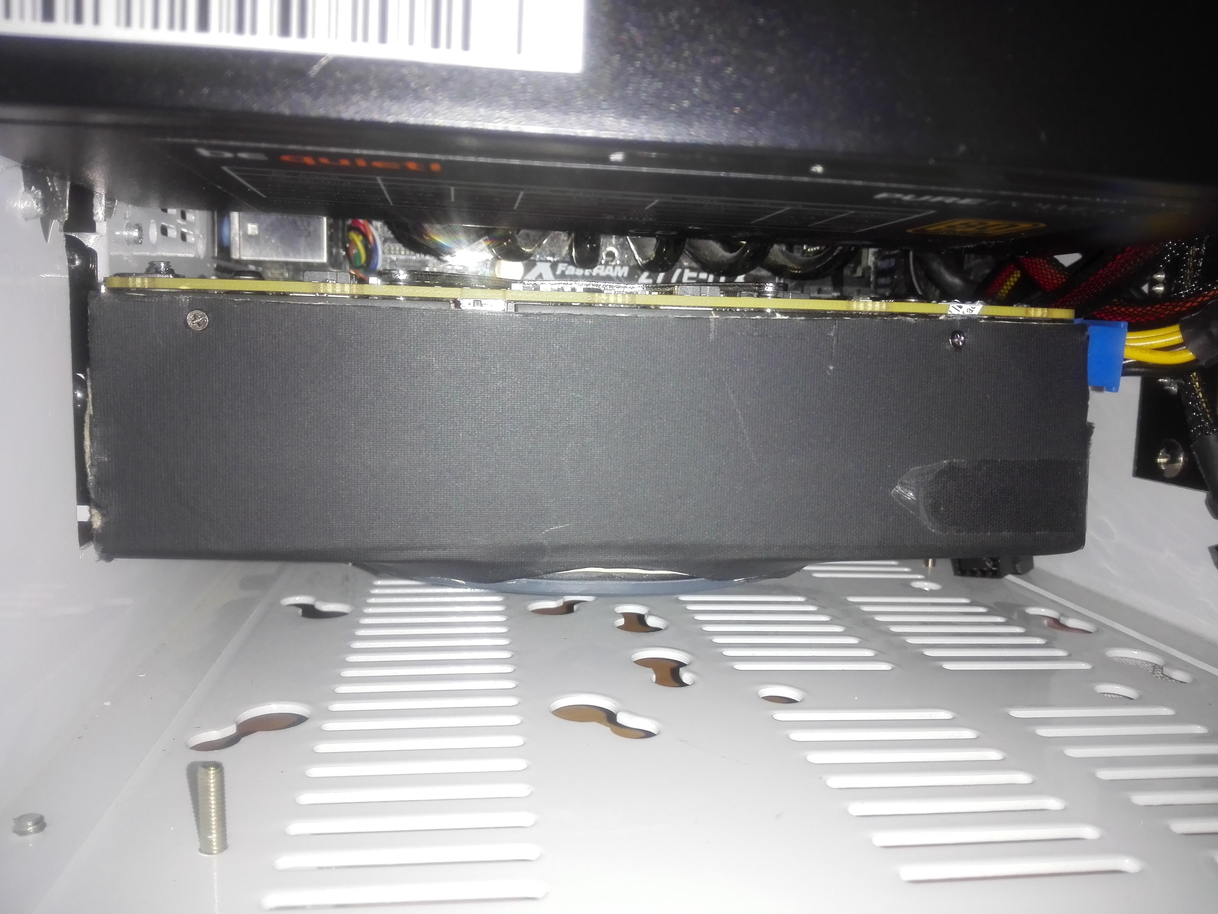

Wegen des Lüfterumbaus würde ich mal direkt FormatC hier im Forum anschreiben und das Problem schildern. (Von ihm stammt der Artikel auf tomshardware.) Hast du denn auch eine neue Abdeckung gebastelt, wie im Guide beschrieben?
Habe den Lüfter vom Mono Plus abmontiert und aufgesetzt.
Habe es bei dem Bequiet Lüfter mit und ohne Abdeckung probiert.
