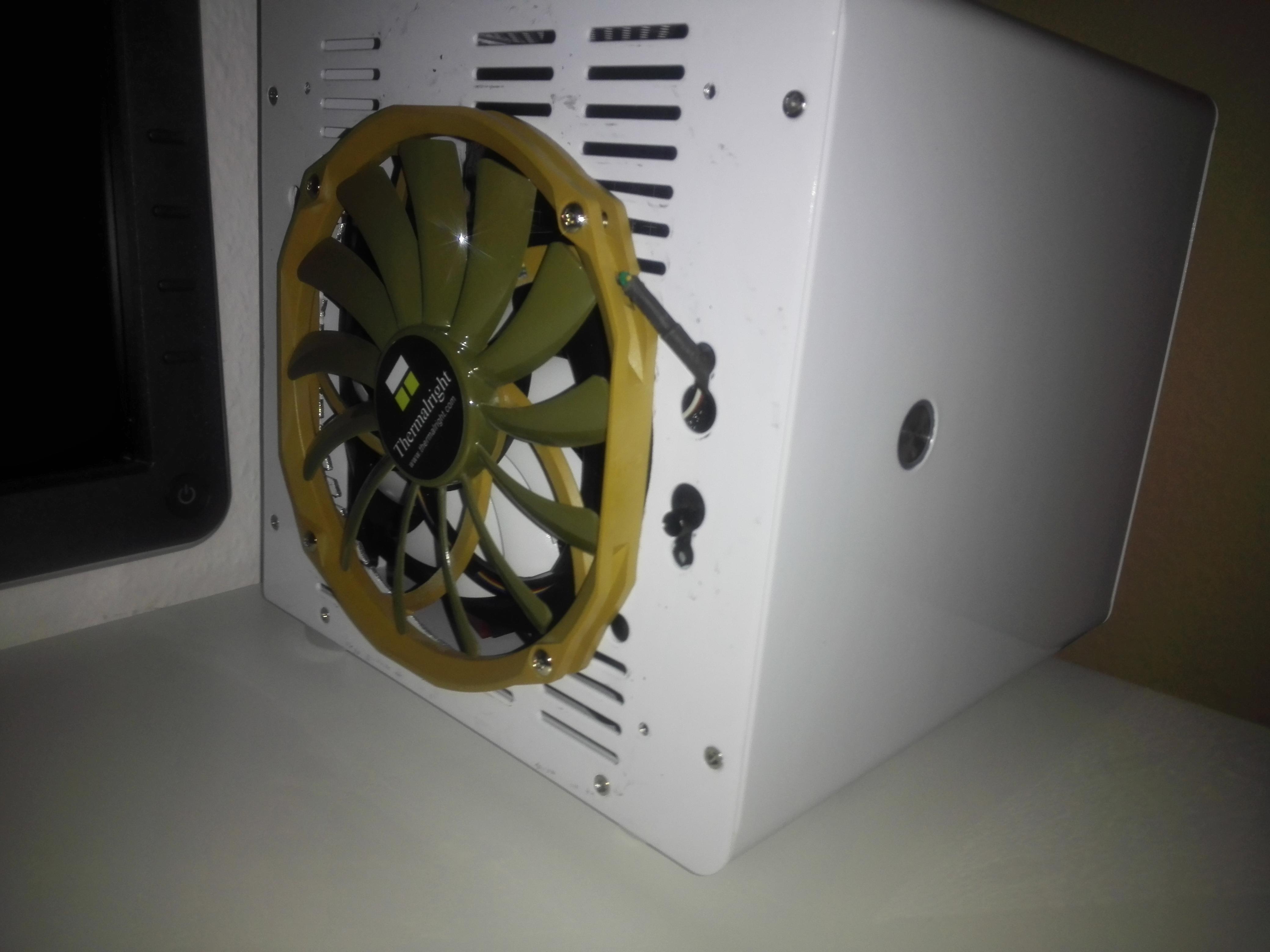

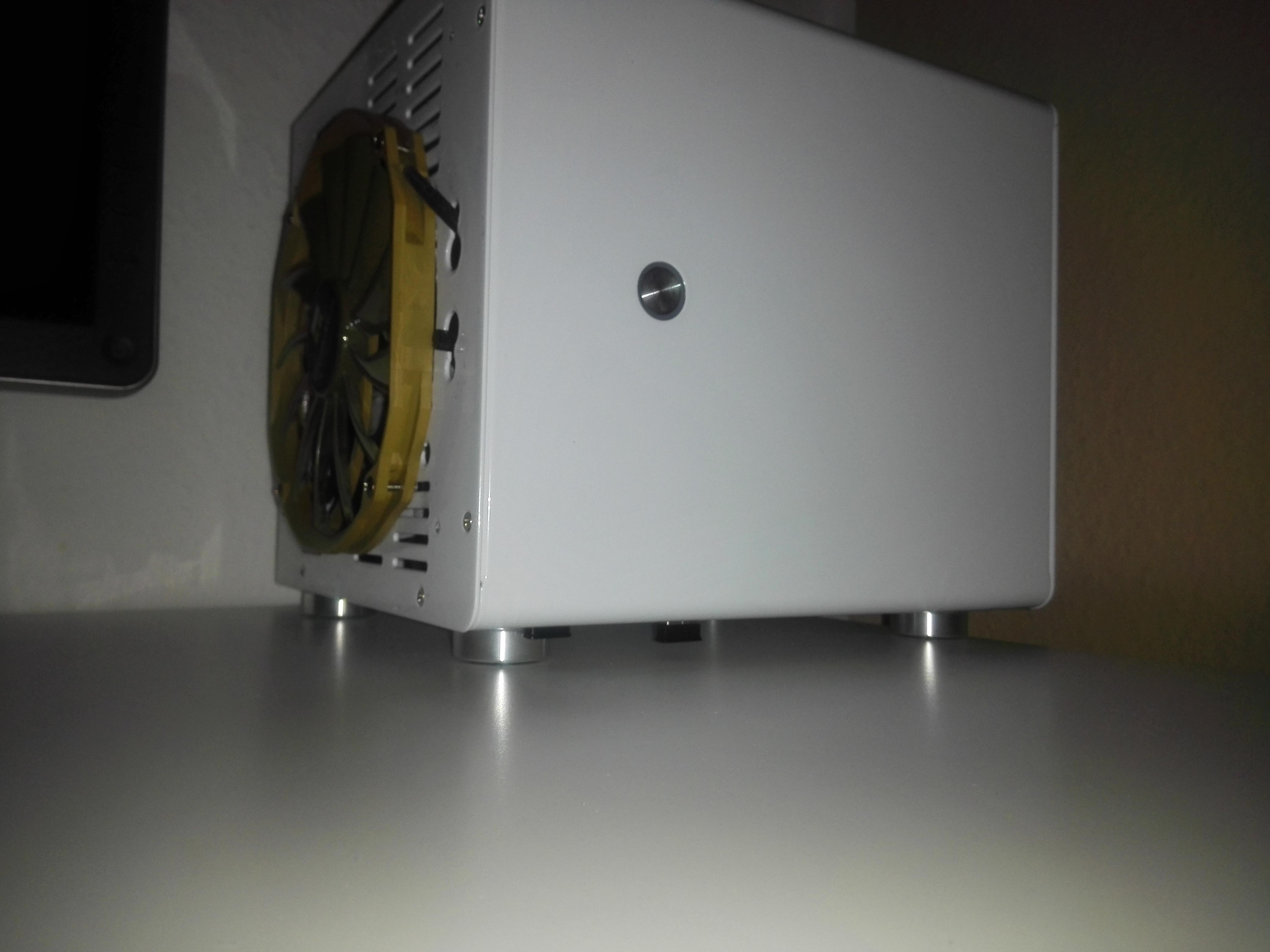

Habe nun am Case gebastelt und es praktisch auf die Seite gelegt.
Die Seite wird zusammen mit dem Lüfter noch Weiß lackiert. Wirkt zwar etwas unsymmetrisch, aber warme Luft kann nun auch nach oben entweichen.

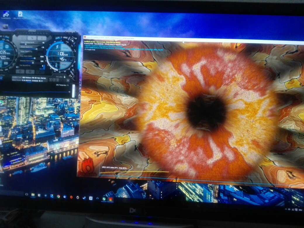

Temps sind nun unter Furmark im Burn in Test max 73 Grad, wobei die 1000 MHz konstant gehalten werden. Und das ganze fast so leise wie im Idle, da der Mono Plus Lüfter nur bis auf 40 % hochdreht. In Spielen habe ich bisher keine 70 Grad registriert.

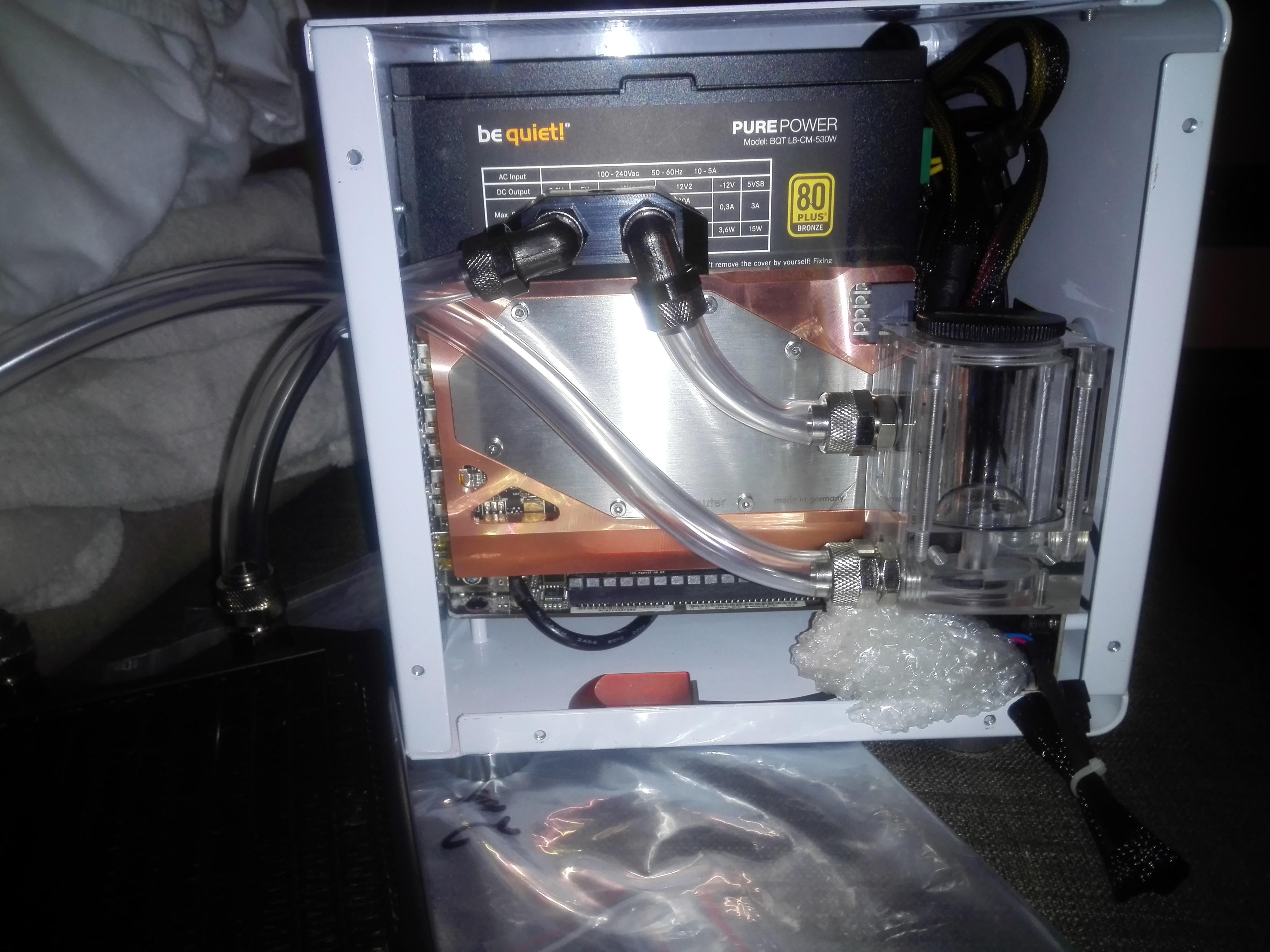

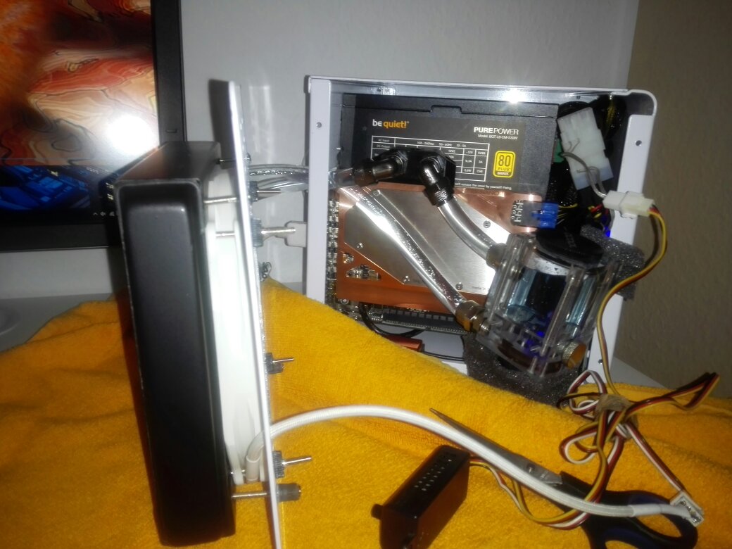

Bin weiterhin am rumbasteln und werde nun der Nano einen Wasserkühler spendieren. Wie ich das alles unterkriege zeige ich dann ;).

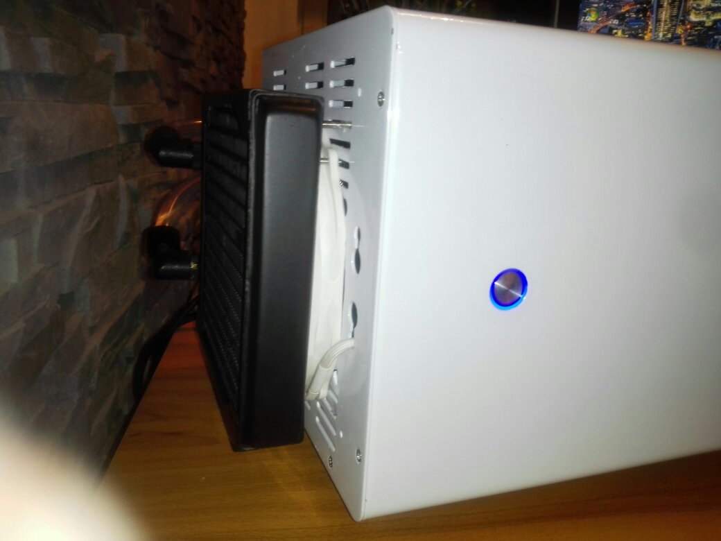

Die Nano bekommt einen Fullcover-Kühler. Durch den entstandenen Platz wird eine DCP450 oder DC-LT2400 verbaut und mit einem 140er Radiator verbunden, der an die Stelle gesetzt wird wo jetzt der 140er Lüfter platziert ist (siehe vorheriges Foto).

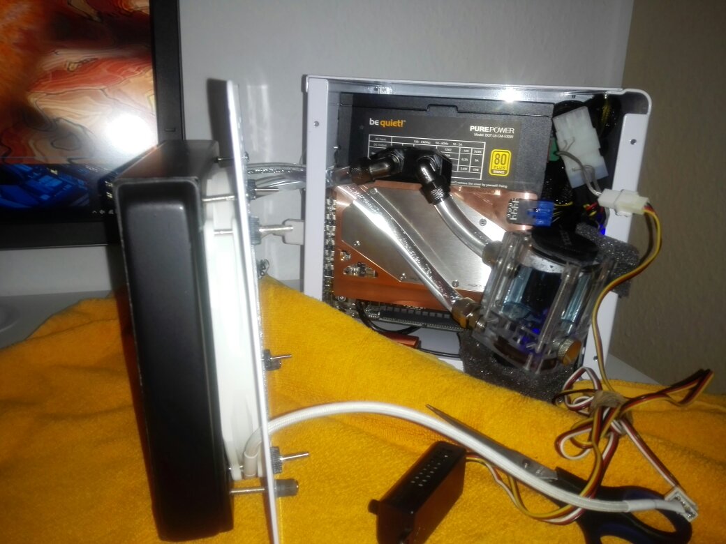

Da ich das Ganze so verbastelt aber nicht schön finde, habe ich mich für die radikale Lösung "Wasser" entschieden, die jetzt am Wochenende umgesetzt wird. Damit erhoffe ich mir dann, dass ich die Nano auf konstante 1000 - 1050 MHz laufen lassen kann. Alle Teile bis auf die 2. Pumpe sind schon da und passen.
Die 1. Pumpe war die DCP-450. Ich habe den Fullcover-Kühler schon provisorisch auf die Nano montiert um zu schauen wie viel Platz ist. Die DCP-450 ist 7cm breit und damit leider 1cm zu viel für den Bereich zwischen Karte und Boden bzw. jetzt Seite. Nun ist heute die DC-LT 2400 mit Plexi und AGB angekommen welche nur 5cm in der Breite misst.
Bilder folgen. :D
So, das ist der Stand jetzt:
Morgen geht es mit Geduld dann weiter.

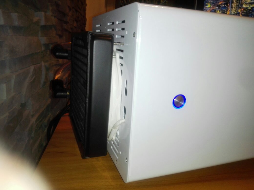

Allerdings bin ich letzten Monat auf das Cougar QBX umgestiegen. Der 140mm Radiator wurde ganz schön warm und ich hatte Angst, dass mir die Schläuche bei dieser Biegung und Hitze vom Radi abrutschen, daher nun das QBX samt 280mm Radiator. Der Coolcube ruht erstmal im Keller bis ich neue Ideen habe. :-D
