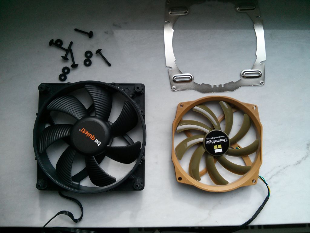

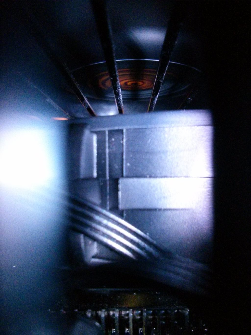

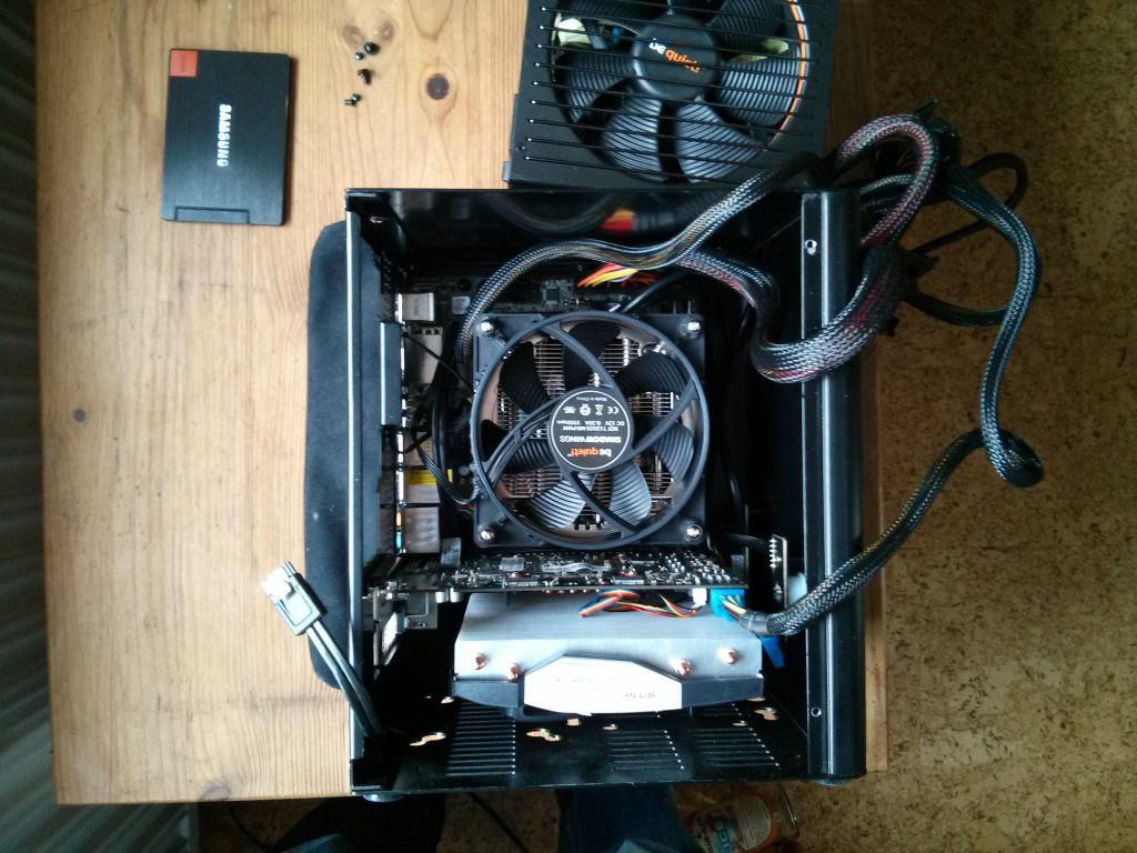

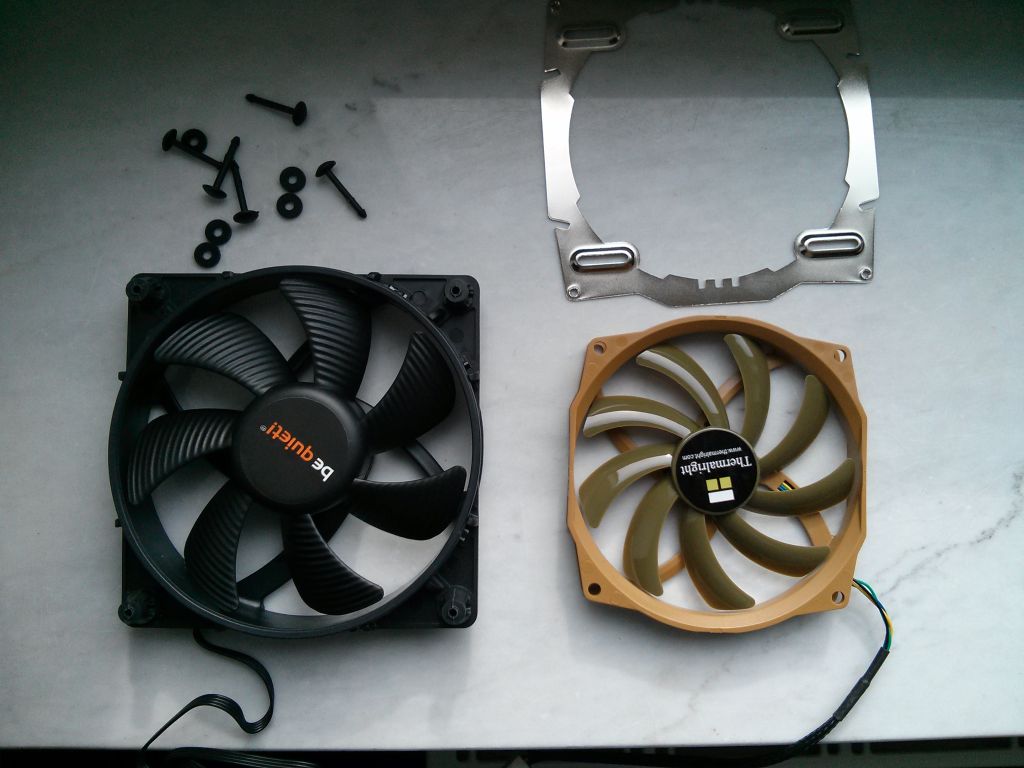

Ansonsten hab ich auf meinen AXP-100 heute einen be quiet! Silent Wings SW1 montiert, da der mitgelieferte Thermaltake-Lüfter unter Last doch arg gelärmt hat. Mit dem SW1 ist das System jetzt unter Last zwar nicht absolut lautlos, aber wirklich sehr unaufdringlich. Unter Prime dreht er schonmal auf 1600 RPM hoch, aber wird dabei wirklich nicht störend. Dann hab ich eben noch ne Stunde Far Cry 3 gezockt und der Cube blieb dabei die ganze Zeit recht ruhig. Himmlisch.
Der Lüfter passt locker rein. Ich denke es bringt auch was, dass er sehr dicht am Netzteil dran ist. Das dichtet den "Luftkanal" sicher noch etwas ab. Ich hoffe man kann es auf dem dritten Bild einigermaßen erahnen. Oben ist das NT, der neue Lüfter in der Mitte und unten sieht man noch etwas vom Kühler.

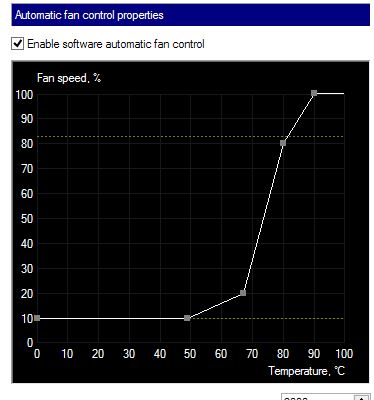

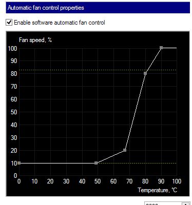

Meine Grafikkarte hab ich jetzt auch leise bekommen. Ich hab mich gewagt das BIOS auszulesen, den Min-Lüfterwert von 30% auf 10% gesetzt und das modifizierte BIOS zurück geflasht. Dann hab ich in EVGA Precision eine custom-Lüfterkurve erstellt. Die genauen Umdrehungen des Lüfters kann er zwar nicht mehr auslesen (alles unter 700 RPM ist wohl zu niedrig). Er zeigt sowas wie 19000 RPM an. Die Regelung scheint es aber nicht zu stören. Und die Karte ist jetzt auch sehr leise.
Alles in allem bin ich jetzt absolut zufrieden mit meinem System. Eine coolere SteamBox kann ich mir nicht vorstellen. ;)

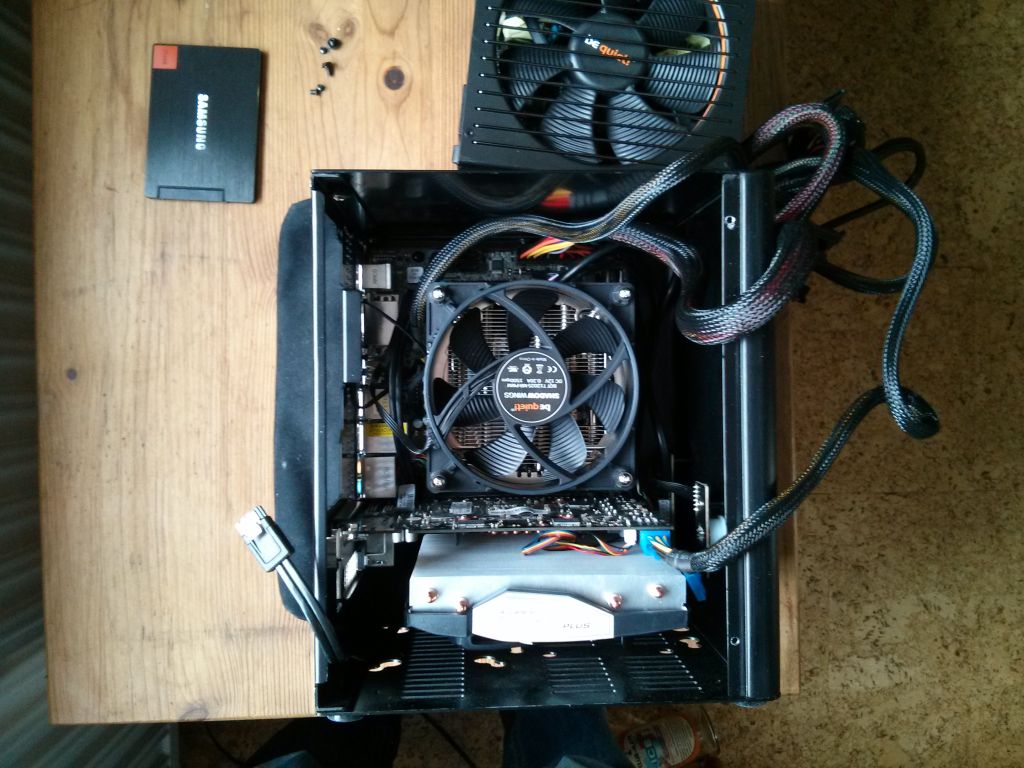

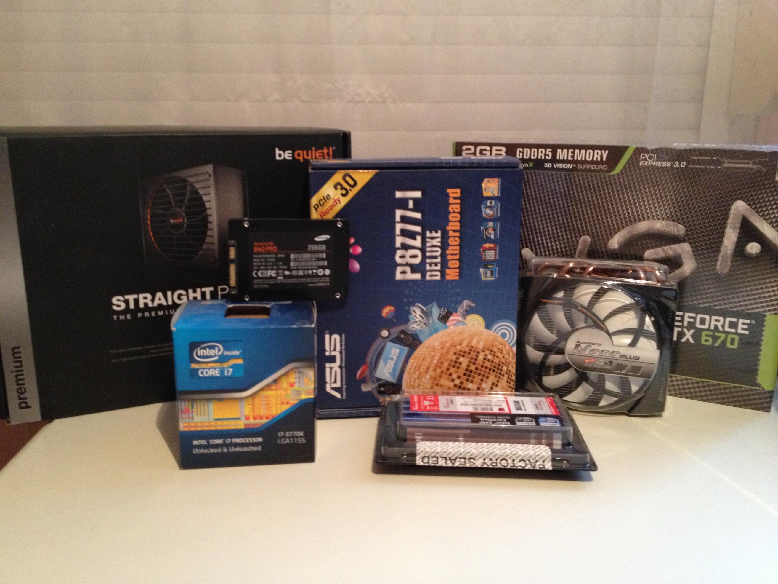

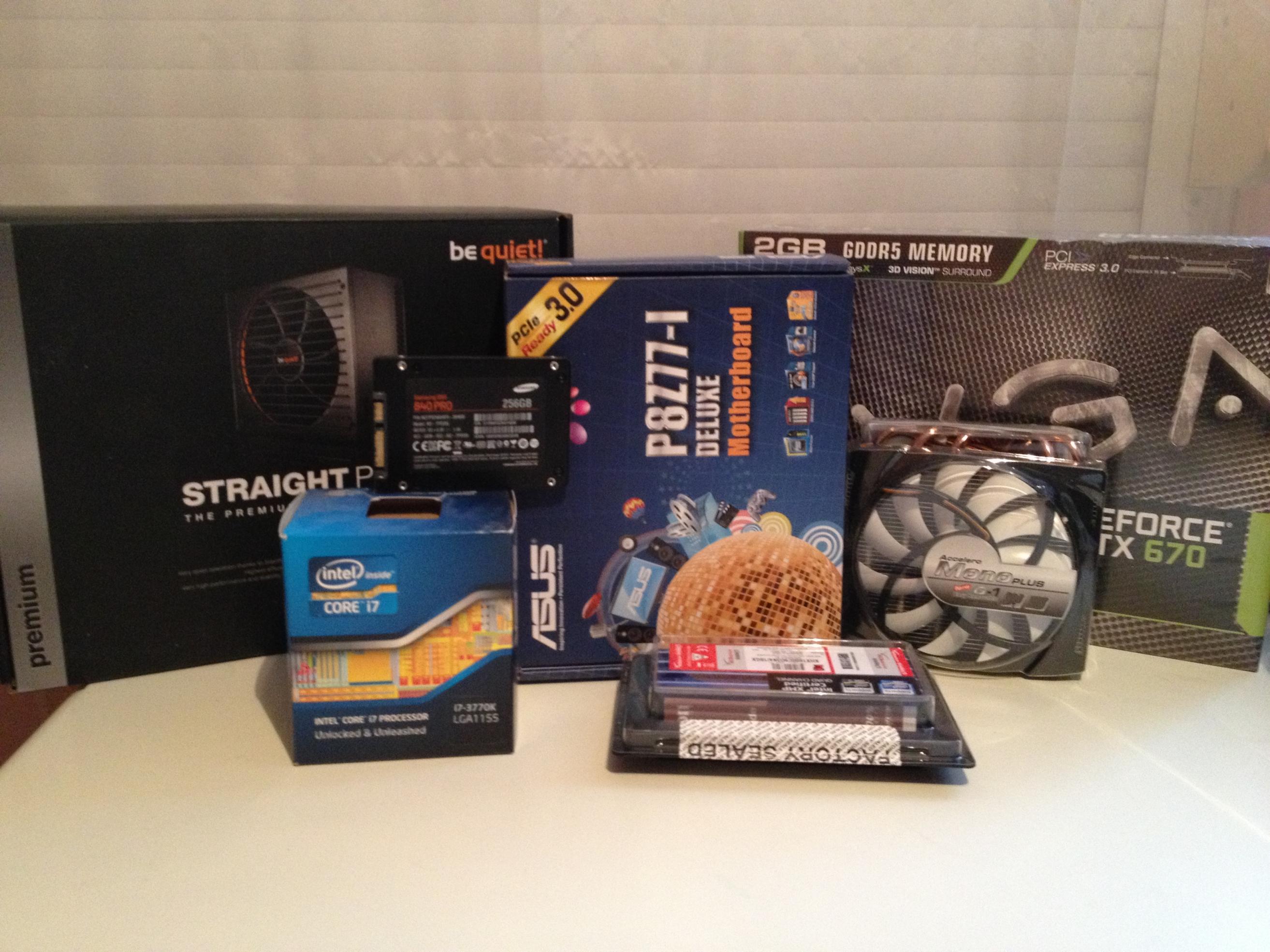

Mein Coolcube System
Mein Coolcube von PC-Cooling ist auch angekommen!
Ich hoffe ich habe auch die Version mit 2x Usb3 und SFX-blende erhalten (hatte auch am 4.4. bestellt), muss ich noch prüfen.
Was haltet ihr von meiner Komponentenauswahl?
Ich will möglichst viel Spiel Leistung aber trotzdem keine geräusche im Idel (Beim Zocken ist es fast egal, aber natürlich auch wichtig).
Ich weiß noch nicht welches Netzteil ich reinbauen soll, habt ihr einen möglichst leisen Kanidaten?

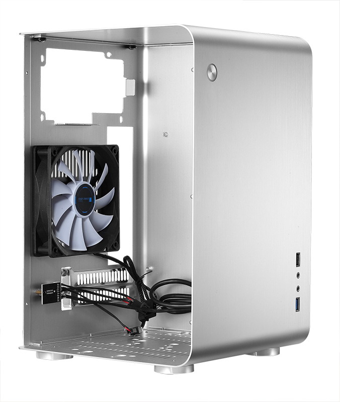

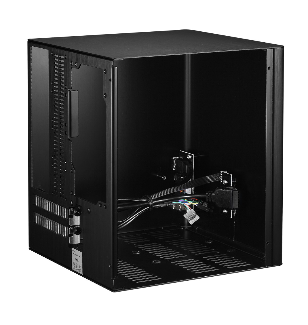

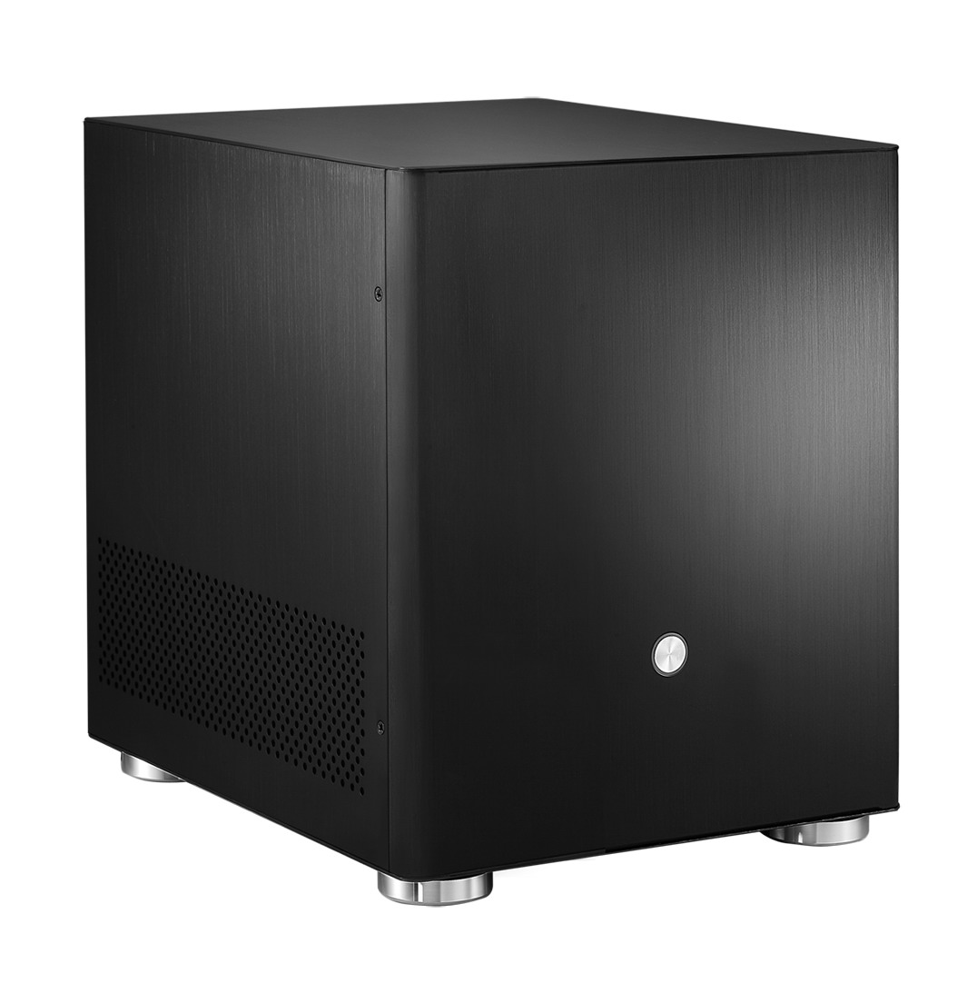

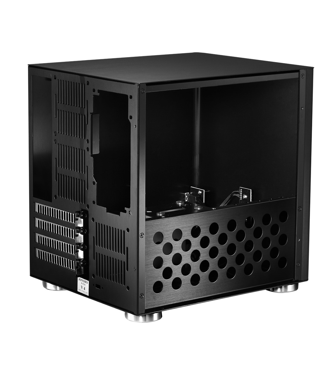

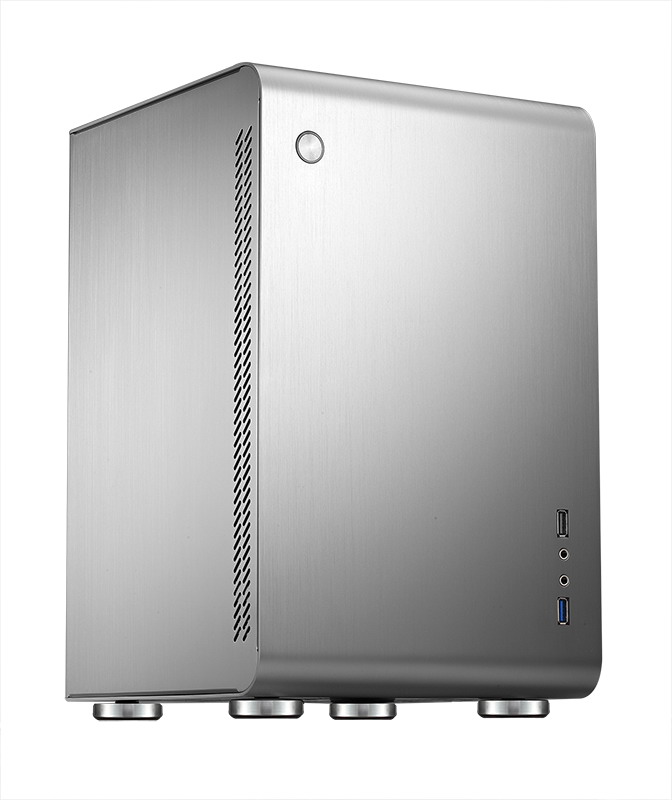

ich denke das Coolcube ist ein umgelabeltes Jonsbo V3+
Siehe Website

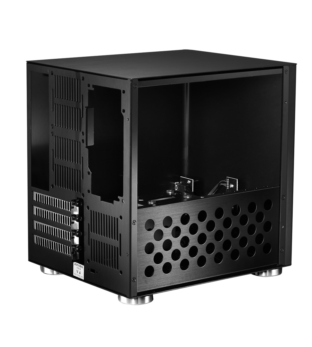

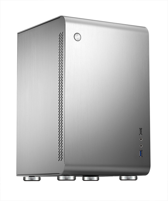

Dort habe ich noch diese feinen Teile gefunden. Einmal das Jonsbo v4
Siehe Website

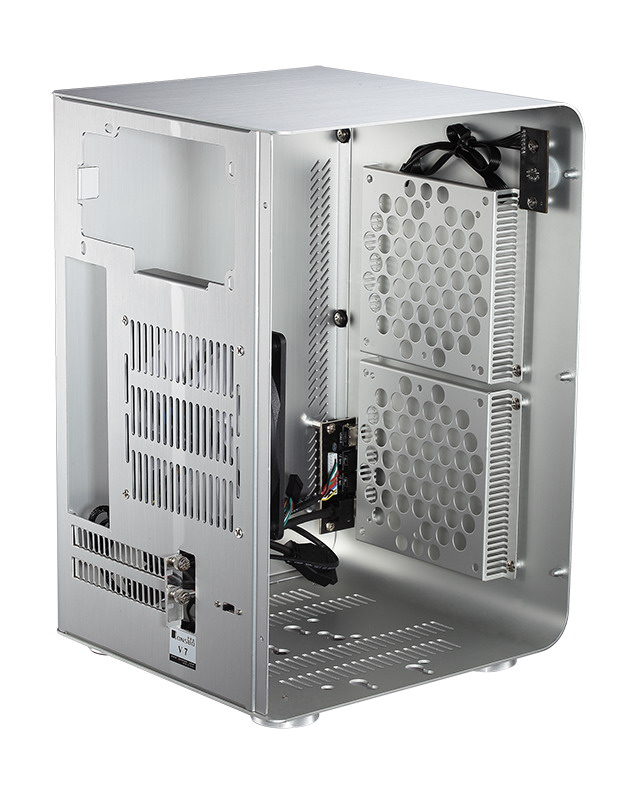

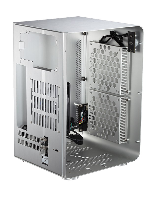

Und mein Favorit das Jonsbo V7
Siehe Website
In das V7 kriegt man 220mm Karten rein und ich vermute mal auch 180mm Netzteile. Und natürlich einen NH-D14. Unten noch einen dicken 140er Lüfter rein und ich denke das könnte ein leises und kühles System sein.
Jetzt müsste man dieses Gehäuse noch irgendwo bestellen können.
MfG
