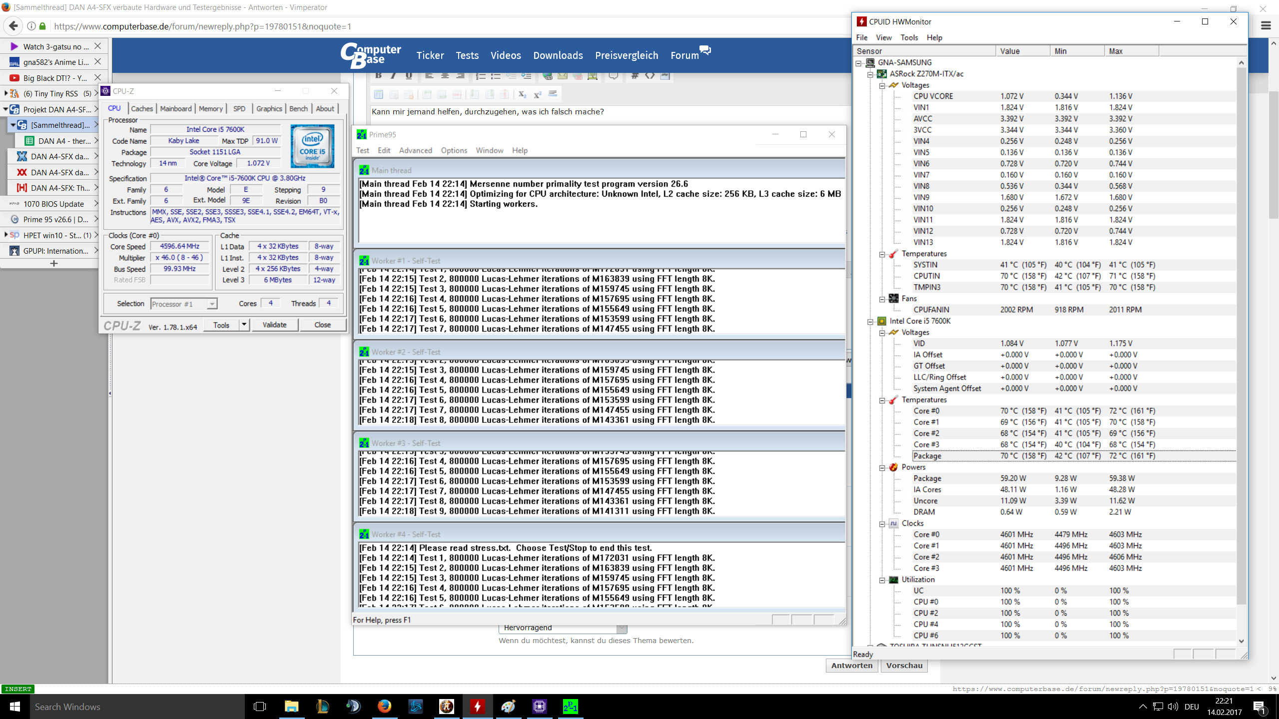

Kann mir jemand helfen, zu verstehen, was ich falsch mache?
Mein Problem:
Seit ich im Bios die VCORE Spannung auf Auto gesetzt habe, kriege ich Ergebnisse, die deutlich besser als die Vergleichswerte sind.
Rahmenbedingungen:
i5-7600K
Asrock Z270M-ITXac
Bespiel für Prime95 (ich habe die settings 2 mal kontrolliert, sie sind identisch)
NH-L9i 2000RPM
VCORE 1.088V
4600 MHz
72°C
Davor waren dashier meine Werte:
NH-L9i 2500RPM
VCORE 1,28 V
4600 MHz
94°C
Ähnlich sieht es bei GPUPI aus, nur sind hier die Temperaturen 5°C niedriger und die CPU taktet angeblich mit 4500GHz anstatt 4600 weil der multiplier 45 statt 46 wird.
Wenn ich eines im Leben gelernt habe, dann das ich keine special Snowflake bin und auch sonst niemand sowas ist. Wir sind alles die gleichen Zergs.
Können 0,2V VCORE Spannung wirklich SO derartig viel ausmachen? Und selbst wenn, ich habe die CPU nicht geköpft.
Wo ich so drüber nachdenke habe ich auch in dem Schritt den HPET aktiviert
Danke für die Hilfe, ich will ordentliche Werte eintragen, und fange grade an, an meinen bisherigen Zahlen zu zweifeln :)

Ah, hier bist du. Habe dich schon in den anderen Foren angeschrieben.
Defintiv ja!
Anmerkungen:
- Prime95 in 8k für 10 Minuten laufen lassen und dann den höchsten Wert für die Temperatur auslesen.Nicht schon nach vier Minuten ;)
- Bitte sag mir nicht, dass du den Stromverbrauch aus HardwarMonitor abgelesen hast :(
Entweder hast du manuell den multi auf 45 gesetzt, oder deinProzessor drosselt sich von alleine herunter, da er überhitzt.

Danke für die Hilfe :)
<= die eingetragenen Werte sind nach 20 Minuten. Der Screenshot ist nur zur Illustration dieser Hilfe Anfrage.
<= daher kommen die. Nachdem die Spalte keine zusätzliche Dokumentation hatte und dieses als einziges von den dokumentierten Tools Verbrauchs Werte ausgespuckt hat, habe ich diese Werte genommen. Wenn falsch bitte löschen :)
<= der Multi steht auf 46 und in Prime95 auf der richtigen Version wird der auch während 20 Minuten erreicht. Ich habe keinen Temperatur Sensor gesehen, der drosselwürdige Werte ausspuckt.
Danke, dann schaue ich heute Abend wie ich im Windows Kernel die CPU Thermal throttle Events Sehen kann
Viele Grüße
Gna
