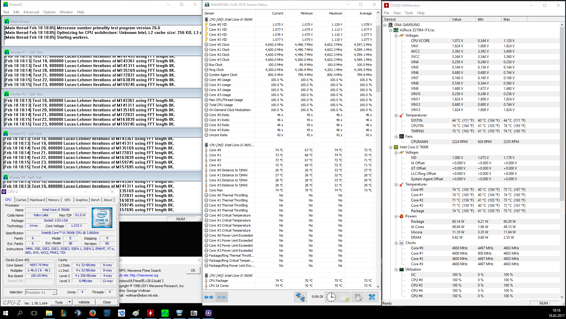

@shaav:
bin heute dazu gekommen nachzumessen und meine Werte in der Tabelle damit ersetzt. Gerade in den RPM lag ich leicht zu niedrig :)
Umgebungstemperatur ist 21°C. VCore Voltage ist dem Mainboard überlassen, darum schwankt es. Das System läuft so seit letztem Wochenende stabil durch.
Man könnte argumentieren, dass die Max. VCore Spannung angegeben werden sollte. Allerdings wird diese laut Average nur in absoluten Ausnahmefällen abgerufen. Darum habe ich mich für den Durchschnitt entschieden.
Ich glaube das Sytem lasse ich so. Grob 2000 RPM sind angenehm laut und grob 75°C sind auch in Ordnung unter Vollast und haben für den Hochsommer noch ein wenig Reserven (auch wenn ich vielleicht dann auf 4500MHz runtergehen sollte, es kann bei mir bis 33°C warm werden :D ).

@gna582: CPU-Z zeigt ja 1,072V an. Dieser Wert ist derjenige welcher in der Statistik erfasst wird. Ich bin schon echt beeindruckt wie wenig Spannung dein i5 braucht. Geht da OC-technisch noch was?

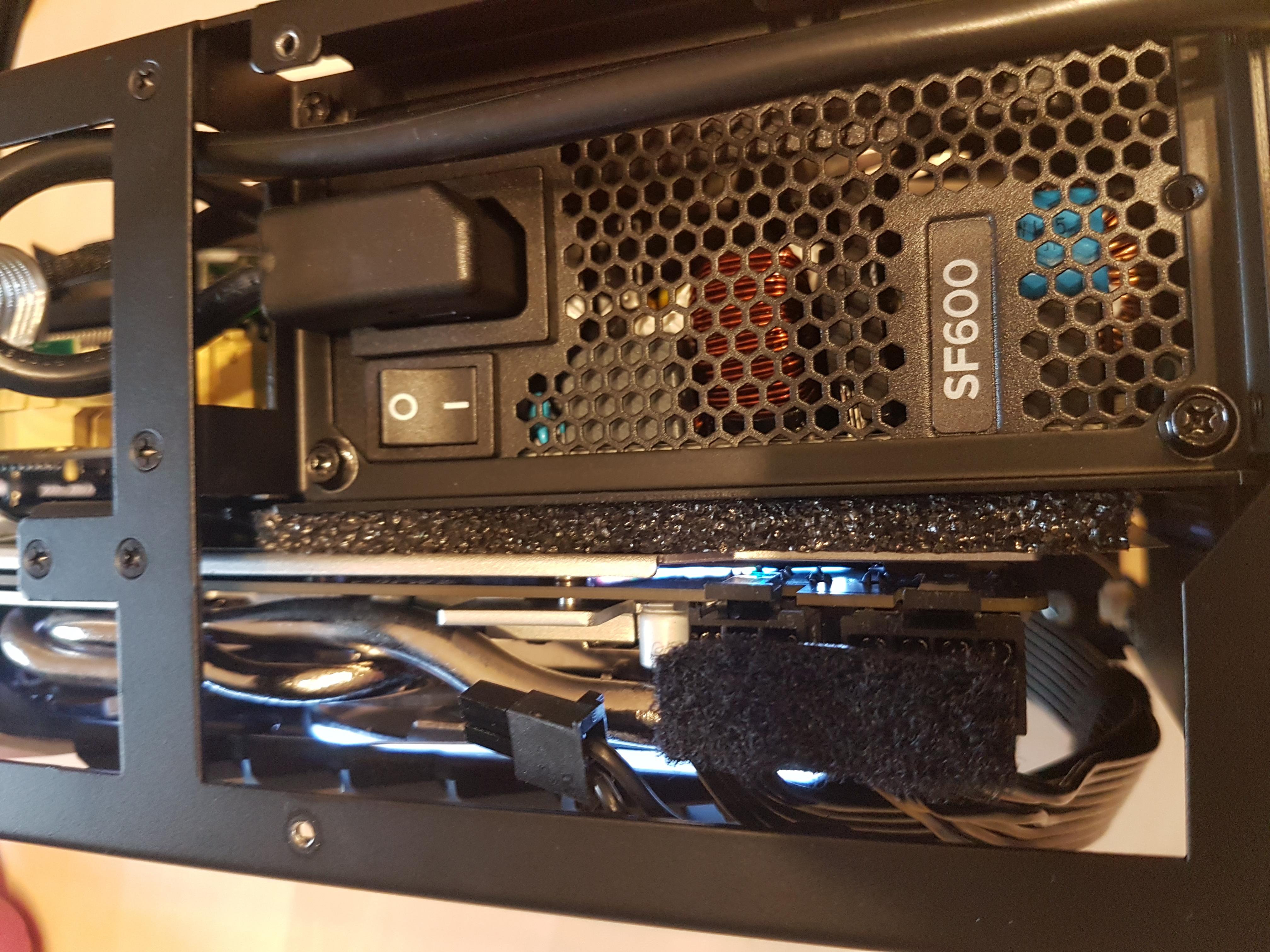

Ich habe die Netzteil Lautstärke und das ab und aufspringen des Lüfters (das zu diesem Intervall Brumm Geräusch führt) im Idle stark verbessern können.
Die Rückseite der Grafikkarte erhitzt die Netzteilrückseite sehr stark auf und bleibt eine ganze Weile im höheren Temperaturbereich, obwohl vielleicht keine Last mehr aufliegt (40W im Idle) dadurch entsteht dieses auf und ab spinnen wo der Netzteillüfter nicht mehr zur Ruhe kommt weil Last niedrig und Temp aber hoch und das immer im wechsel.
Hier sollte Corsair bei Ihrer Lüftersteuerung nachbessern, lieber ein langsam laufender Lüfter wie dieses nicht entscheiden können ob der Lüfter drehen soll oder nicht.
In der OVP des Corsair ist ein schwarzer Schaumstoff der das Netzteil schützt, der sehr viele Lufteinschlüsse hat und dadurch sehr gut isoliert.
Diesen habe ich auf ca. 5mm dicke zugeschnitten (mit der Brotschneidemaschine :) ) und hinter das Netzteil gelegt um hier eine Isolation zwischen heißer Grafikkarten-Backplate und Netzteilrückseite zu schaffen.
Der Schaumstoff befindet sich zwischen Plastik-isofolie von dem Dan Gehäuse und dem Netzteil.
Hier noch ein Bild.
Das es hier starke Unterschiede zwischen den Netzteilen gibt (Serienstreuung) was Temperaturanfälligkeit und Lüfterverhalten angeht ist mir auch aufgefallen.
Jetzt dreht der Lüfter im Idle (Desktop) garnicht mehr.
Er dreht nur noch unter starker Last (Overwatch 144 FPS) auf und das sehr angenehm.
Sobald die Last nicht mehr da ist und ich in den Idle bereich komme hört der Lüfter nach ca. 1min (auf und ab Spinnen ist eine kurze Zeit zu beobachten)auf zu drehen.
Was mich nur noch stört ist das Spulenfiepen.....
Hier werde ich vielleicht noch einen Austausch erwägen.

Das sieht doch mal interessant aus.

@lenolydas: Was sagt deine Graka dazu? (temps&Lüfter)
AW: [Sammelthread] DAN A4-SFX verbaute Hardware und Testergebnisse
Keine Auffälligkeiten bezüglich Gpu Temperatur der Grafikkarte...Lüfterverhalten identisch mit ohne Isolation.

Lenolydas schrieb:
Diesen habe ich auf ca. 5mm dicke zugeschnitten (mit der Brotschneidemaschine :))
Genial! :D
Und dabei entstehen keine Geräusche durch verwirbelte Luft, weil ja das NT näher an die Seitenwand heran rückt?
Frage mich gerade, wie viel Luft da noch zwischen den beiden genannten Teilen ist, wenn das NT fünf Millimeter nach außen wandert...
Ansonsten, Respekt für die Idee. :)

Hi Danke für das Lob.
Das Netzteil wandert nicht näher an die Seitenwand.Der Spalt zwischen Grafikkarte und Netzteil ist schon da...
Die Schraubenlöcher für das Netzteil sind ja fix.
Hier ist wahrscheinlich je nach dicke der Backplate bzw. Grafikkarte eine andere Schaumstoffdicke nötig.
Stimmt, das NT wird ja von oben verschraubt, das war mir irgendwie entfallen.
Jetzt würde mich noch interessieren welche Grafikkarte du verbaut hast? Gerade habe ich in die Fotos vom Zusammenbauen reingeschaut und ich glaube ehrlich gesagt nicht, dass da bei mir 5 mm Luft sind. Ohne zu messen allerdings, weil der Deckel im Moment festgeschraubt ist.
