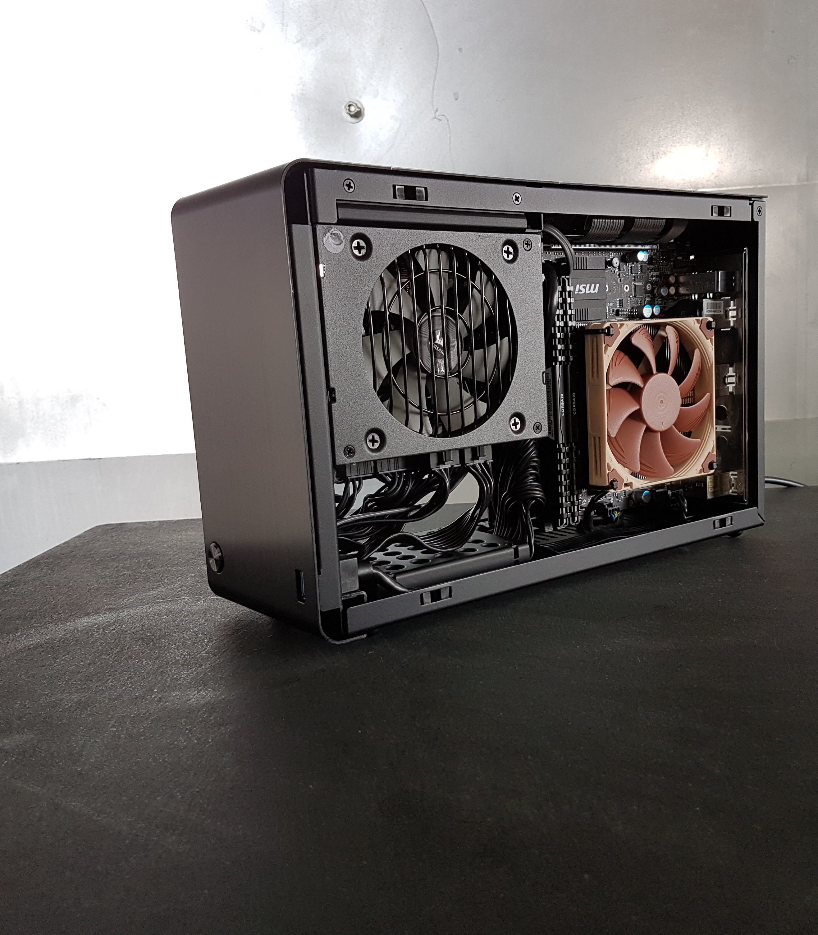

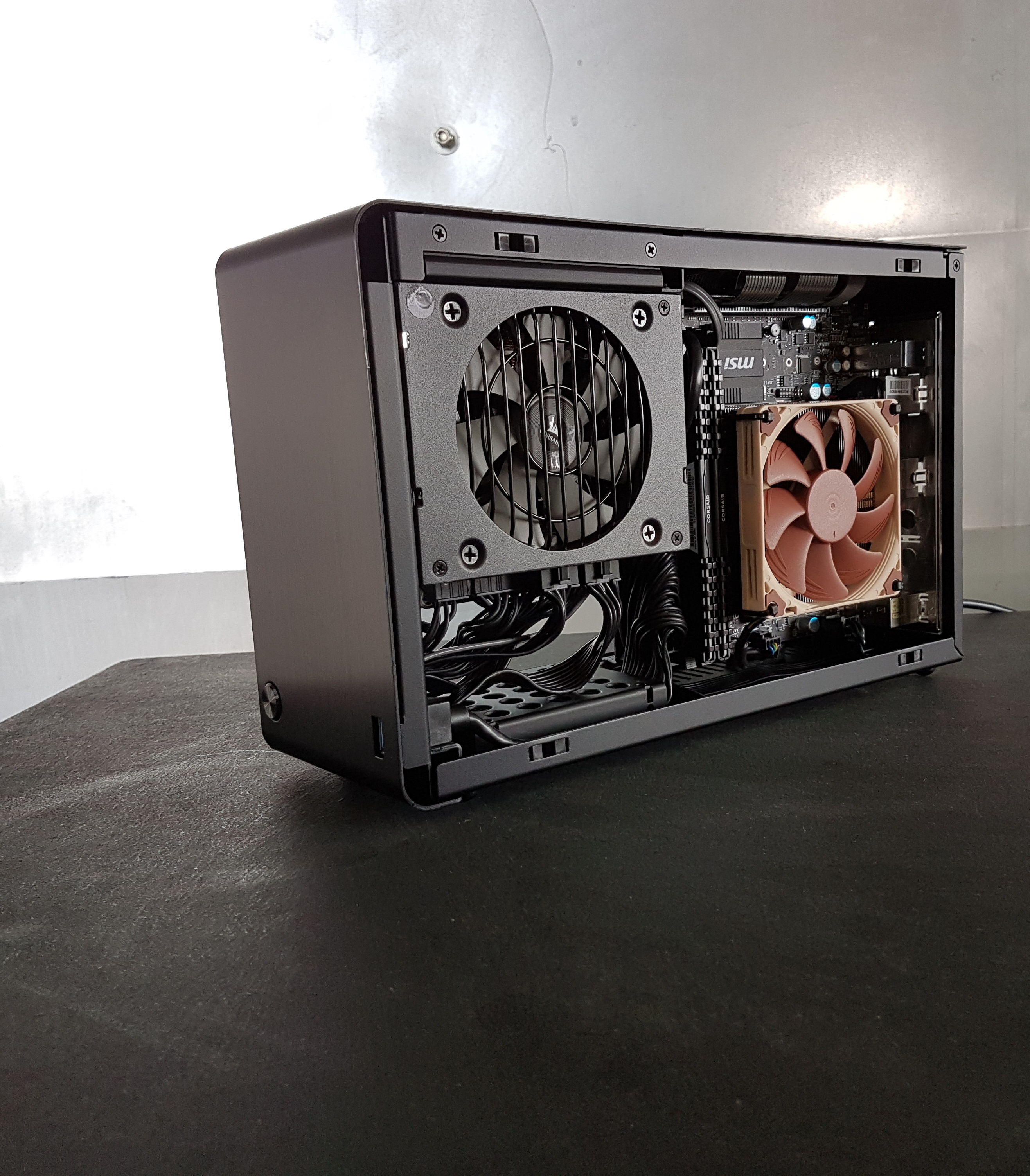

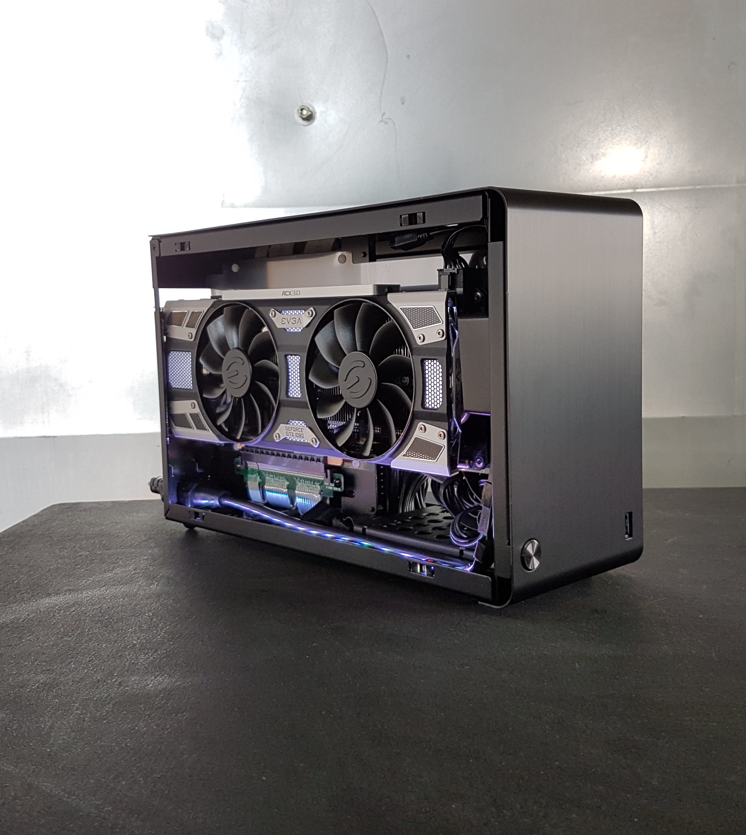

hier mal mein fast finales DAN A4-SFX.
Verbaut ist folgende Hardware:
Intel Core i7-6700K
Cryorig C7 mit Noctua NF-A9x14
MSI H110I Pro
Corsair Vengeance LPX 32GB
Samsung SSD 960 Evo 500GB
Crucial BX200 480GB
EVGA GeForce GTX 1080 SC Gaming ACX 3.0
Corsair SF450
Der 6700k läuft mit einem Offset von -0.13 und kommt im 3dmark und Division Benchmark nicht über 71°C hinaus.
Im IDLE zieht der PC ca. 35W aus der Dose und unter Volllast max. 238W. Bin mehr als zufrieden.
Die Kabel des Netzteils habe ich fast komplett unter dem HDD Käfig platzieren können, wird aber noch optimiert.
Ein großes Danke an Daniel für dieses grandiose Gehäuse.

Bisher das hübscheste Bild von einem Build meiner Meinung nach. Hast du Lust am HoF Kontest mitzumachen? www.dan-cases.com/dana4_hof.html
AW: [Sammelthread] DAN A4-SFX verbaute Hardware und Testergebnisse
@Kindmarci .. schön gemacht .. aber dafür das du die 1080 von EVGA und ich die 1070 SC habe muss ich dich trotzdem ein klein wenig hassen :D scherzchen am Rande .. wie gehts mit der Lautstärke der Grafikkarte unter Volllast ? Meine 1070 hat ein sehr niedrigeres PowerTarget Limit ..

Danke :D Meine Karte boostet ohne Änderung auf 1911 und selten mal auf 1943MHz... Von daher bin ich ganz zufrieden.
Das DAN steht bei mir direkt neben dem Bildschirm. Im IDLE nicht hörbar und unter Last sehr erträglich. Das Spulenfiepen der 1080 ist gefühlt das Lauteste. Hab aber auch erst einen Abend testen können, da die Karte gestern erst gekauft wurde. Meistens lässt das Fiepen nach ein paar läufen deutlich nach. Ich hatte vorher die 1080 SC und FTW (vor den EVGA Mods am BIOS und Pad) und die waren nicht viel anders...

@kingmarci Sehr sauberer Aufbau dein DAN :) Sieht echt schick aus. Sag mal, was hast du als LED-Beleuchtung bei dir eingebaut?
Danke, die LED leiste hier: Tingkam® 2pcs 18w 30cm RGB 5050 SMD LED Streifen
Könnten eventuell sogar ASUS Aura kompatibel sein...
@bigdaniel: Danke wird gemacht, wenn die Kabel alle Ordentlich sind ;-)

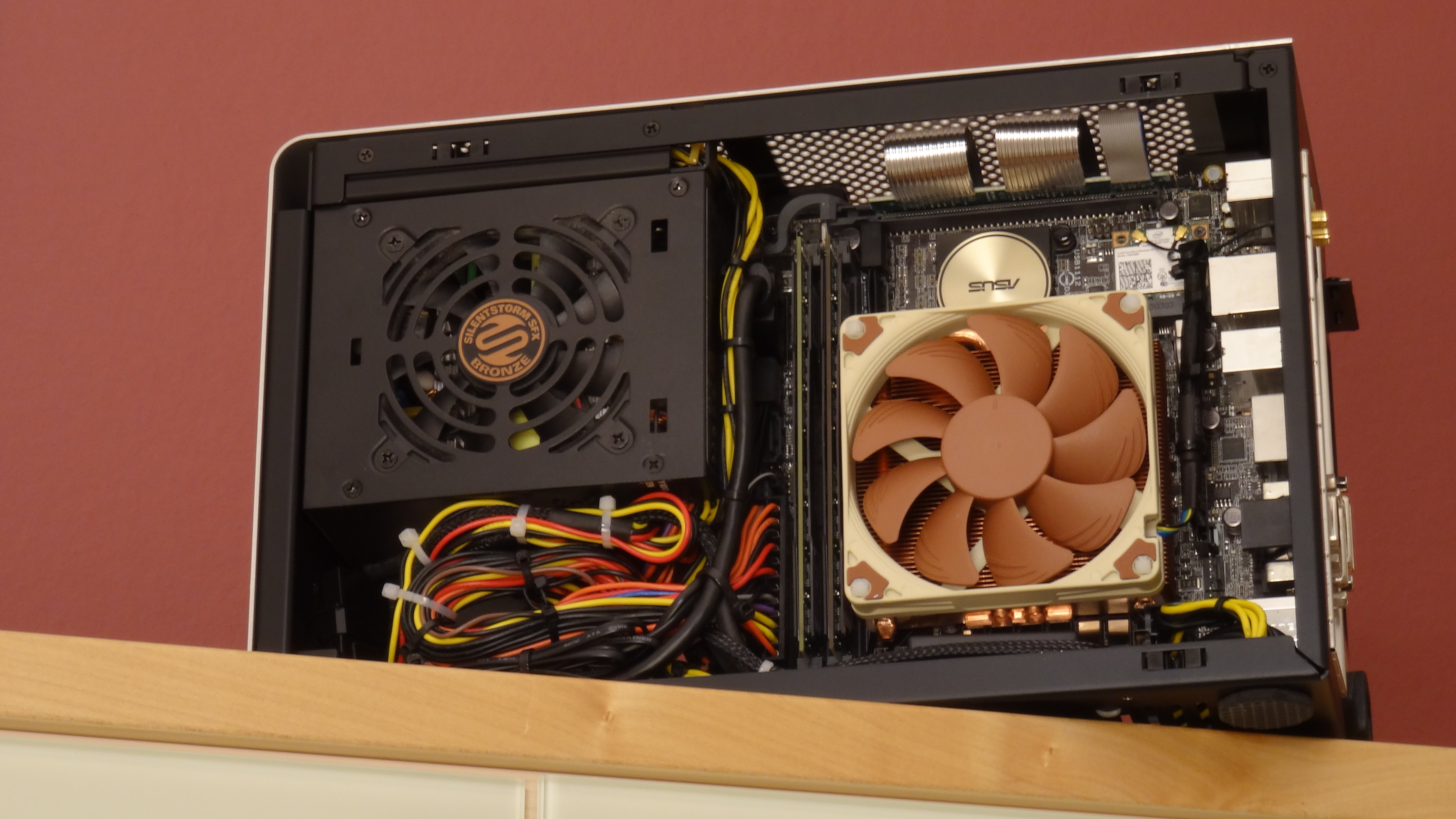

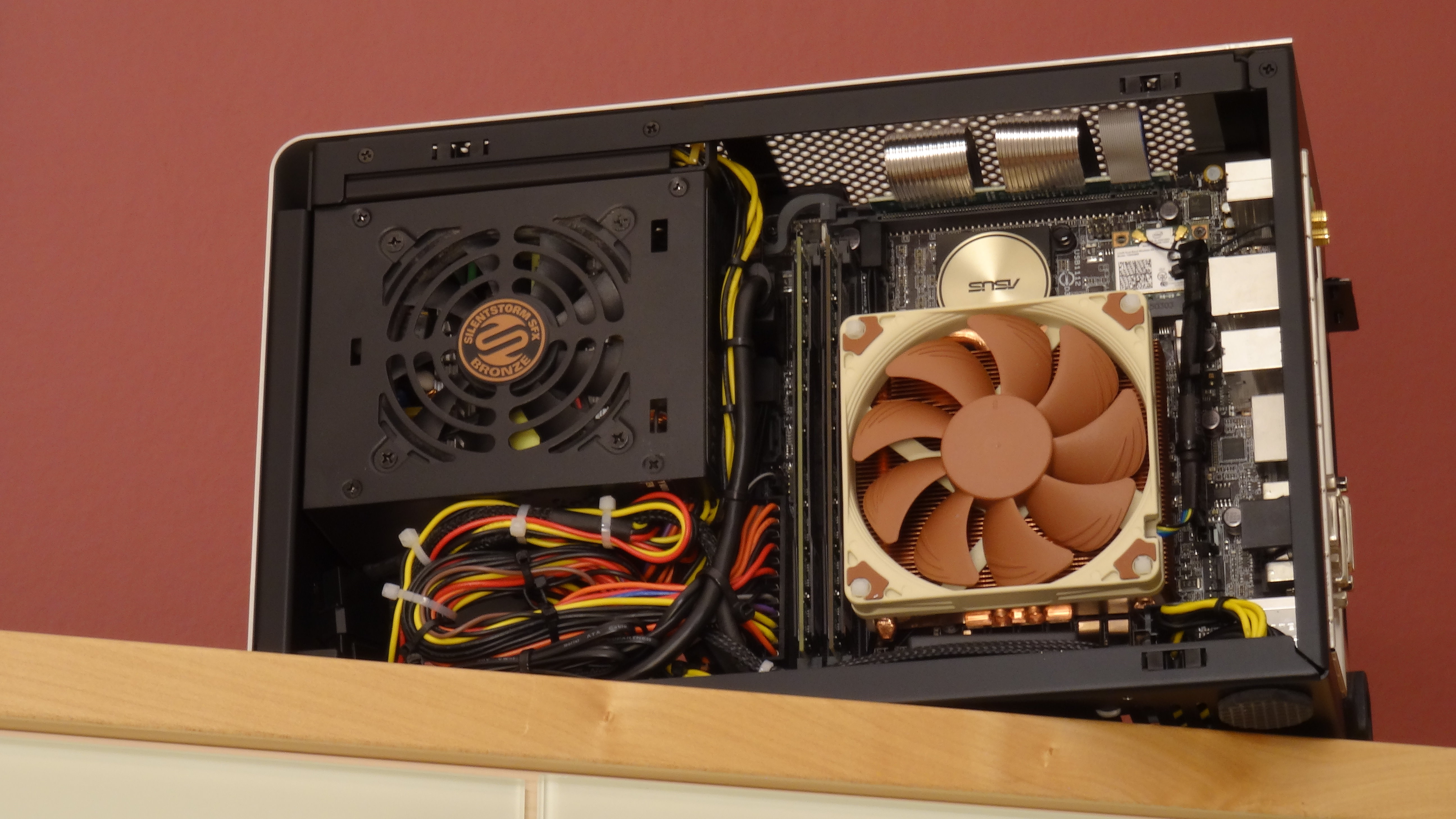

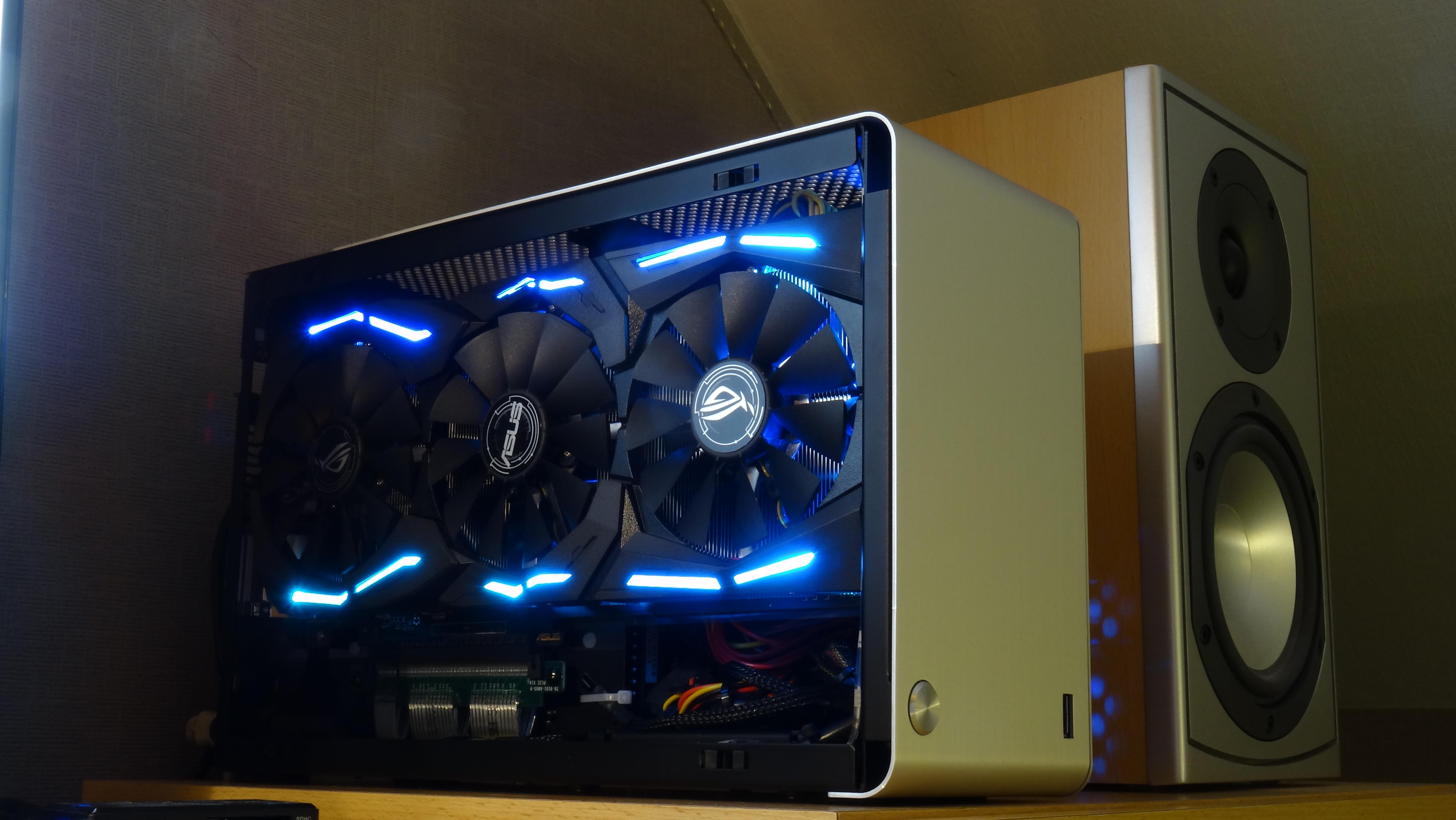

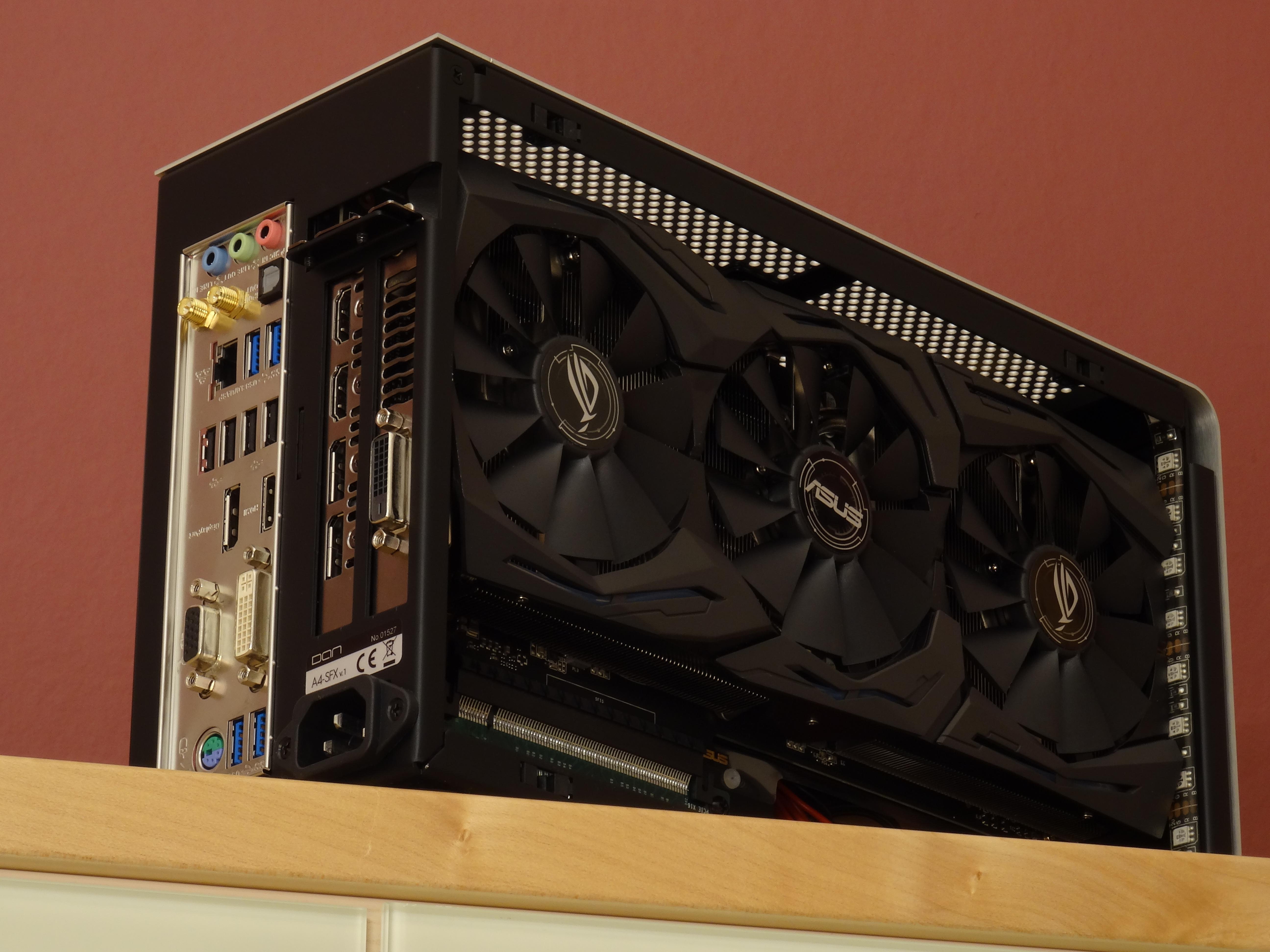

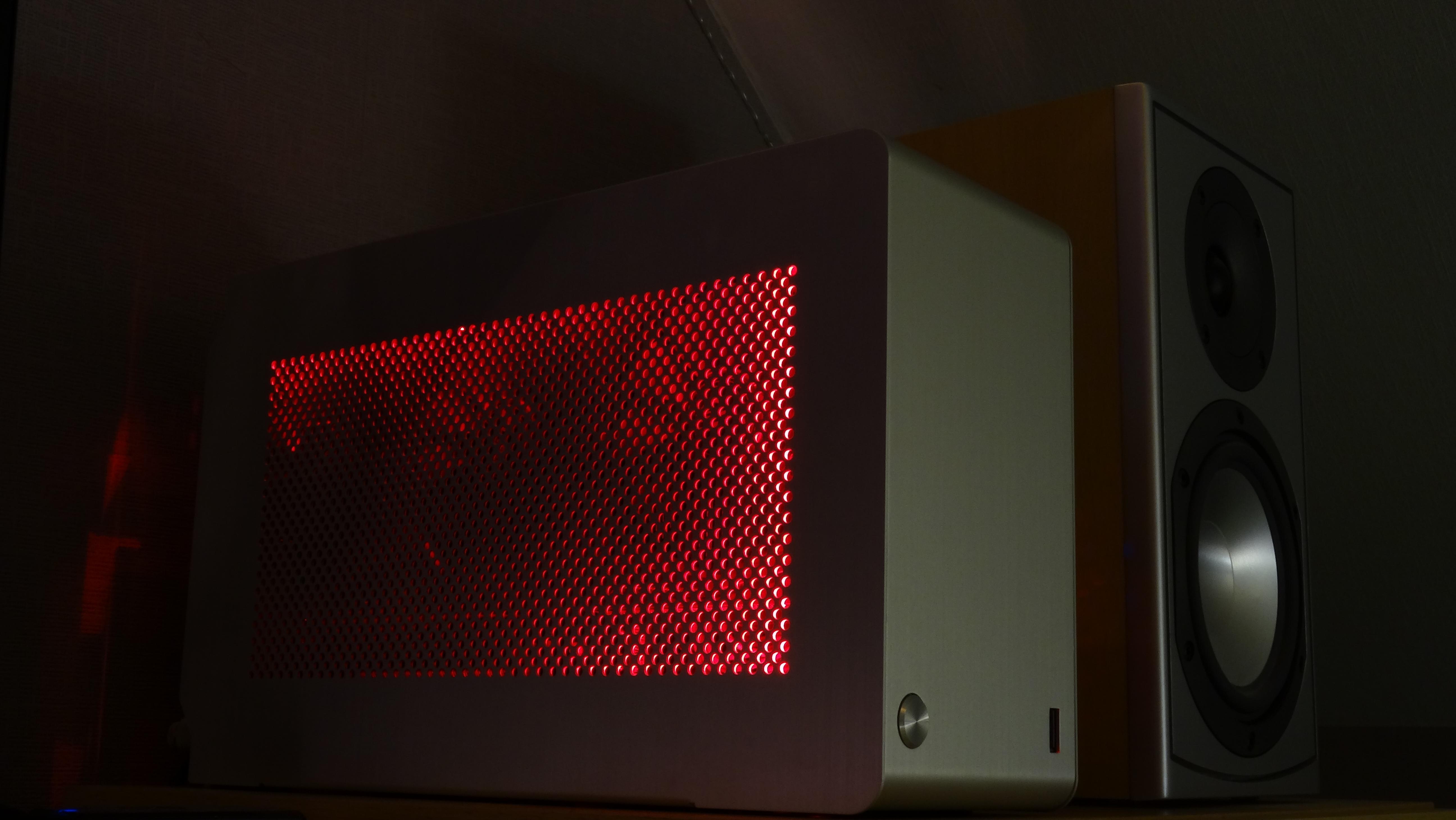

So, nachdem nun endlich die richtige Grafikkarte drin ist und das System in einigen ausgiebigen Spieletests quer durch die Steambibliothek unter Beweis gestellt hat, dass alles stabil und leise läuft, muss ich auch mal was loswerden...
Und zwar besten Dank an den Erfinder DANiel für den langen Atem bei dem Projekt und das extrem geniale Case, das dabei entstanden ist! :hammer_alt:
Der Einbau ging wirklich genau so einfach wie es BillyTastic im Projektthread beschrieben hatte.
Alles sehr viel besser zugänglich als in meinem Vorgänger Sharkoon C10.
Verbaute Hardware:
Intel 5675C
NF-A9x14 @ Cooltek LP53
Asus Z97I-Plus
16GB Ballistix DDR3
6GB Asus RoG Strix GTX1060 OC
250GB BX100
1TB WD Red
Sharkoon SFX450
Phobya RGB LED Flexlight
Das Belüftungskonzept ist einfach der Wahnsinn, die Hardware ist kühler bzw. das ganze System erheblich leiser als im C10. Graka und der CPU-Lüfter sind neu, aber alles andere ist 1:1 umgezogen, daher kann ich recht gut vergleichen denke ich.
Auf der Liste geplanter Arbeiten steht aktuell der Austausch der rutschigen Füße (mMn das Einzige, was man am A4-SFX kritisieren kann) gegen die Dynavox Gerätefüße und es kommt, sobald verfügbar, links das Glas-Seitenteil drauf! :)
Für den Ist-Zustand lass' ich mal Bilder sprechen:
Final A4-SFX (1).JPG Final A4-SFX (2).jpg Final A4-SFX (3).jpg Final A4-SFX (4).jpg
Thanks to DAN-Cases :cool_alt:

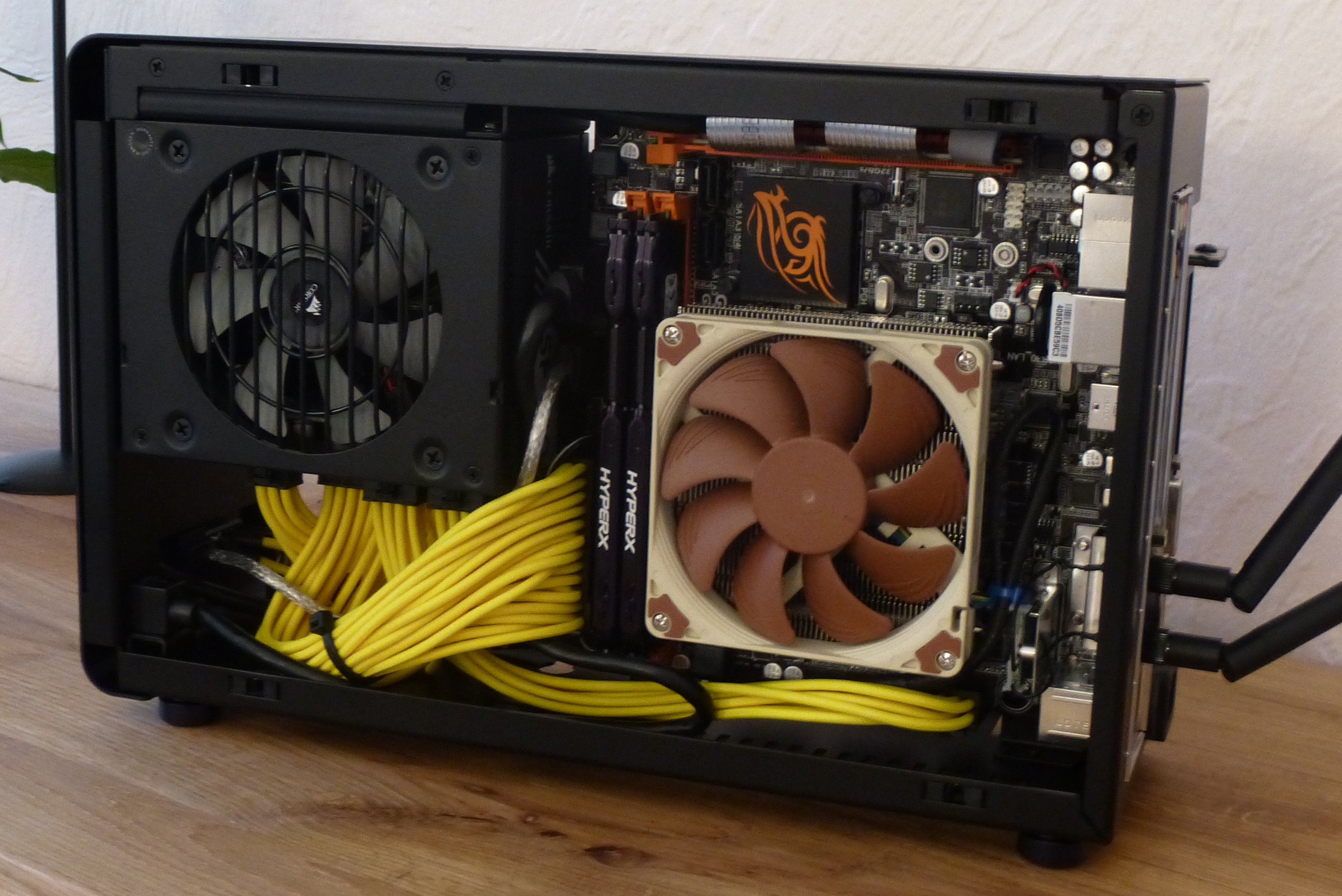

Hier mal mein System - "modifiziert" mit Kabeln von moddify.com (die haben mir gesleevte Kabel gefertigt, obwohl ich einfache wollte) und neuen, rutschfesten Füssen. Ansonsten der Inhalt wie in meiner Signatur...:
@Bullz:
Die Ergebnisse spiegeln auch meine Erfahrungen wieder.
Ich habe festgestellt, dass sich mit der Zeit mein Gehäuse und somit auch das verbaute Netzteil aufheizt. Als Folge dessen läuft zum einen der Netzteillüfter nach selbst wenn keine Last mehr anliegt und er ist die lauteste Komponente im PC. Ich vermute die Grafikkarte ist der Schuldige. Ich habe eine kurze GTX 970 die so kurz ist, dass das komplette rechte Drittel dieser Gehäusehälfte leer steht. Ich glaube hier sammelt sich mit der Zeit warme Luft die dann das Netzteil von hinten aufheizt. Ich habe daraufhin mal einen NH-A9x14 von Innen an die Gehäusewand ggü. des Netzteils rangeklebt. Platz ist ja genug da. Subjektiv brauchte dies eine Verbesserung, aber ich werde das nochmal genauer unter die Lupe nehmen.

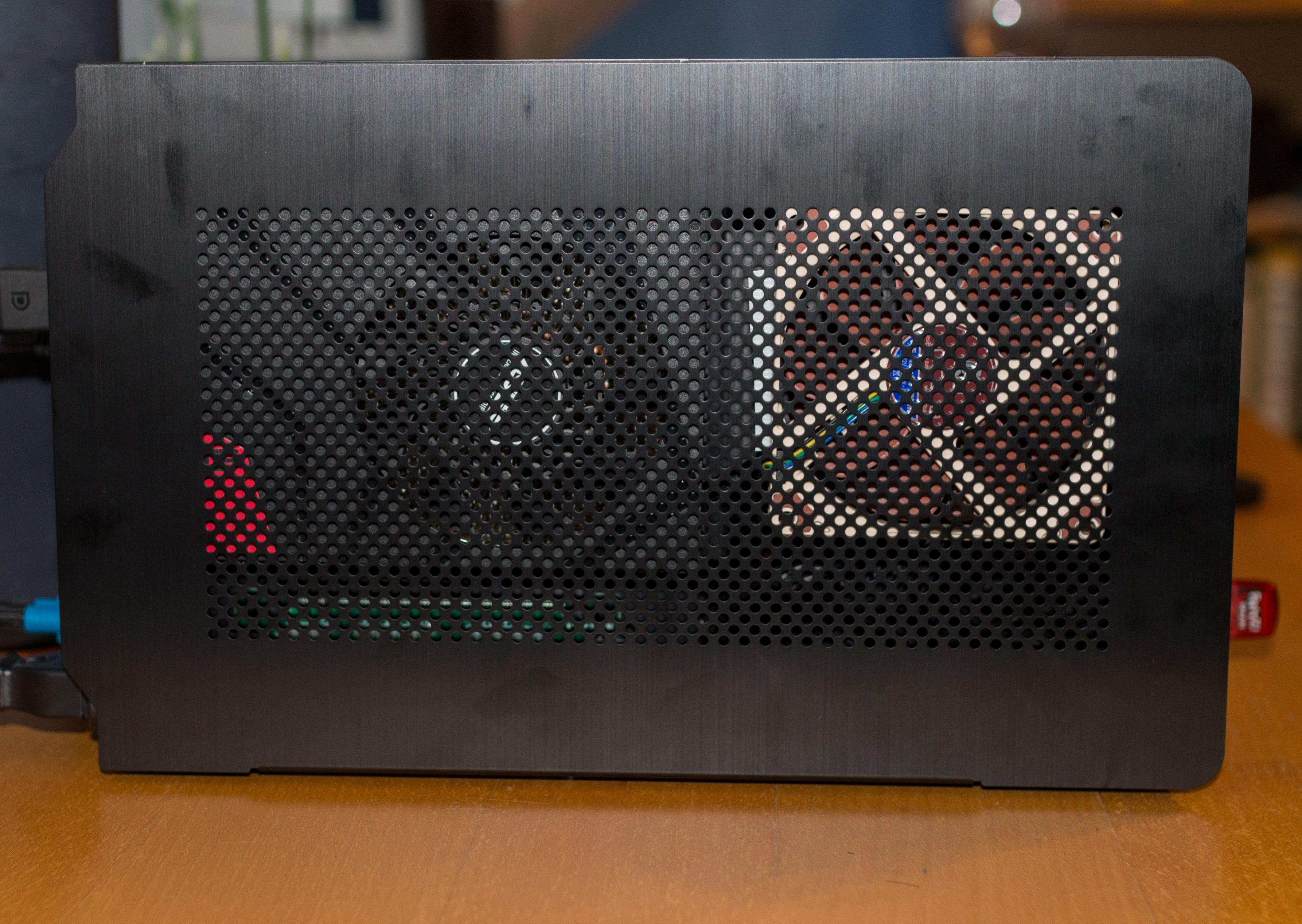

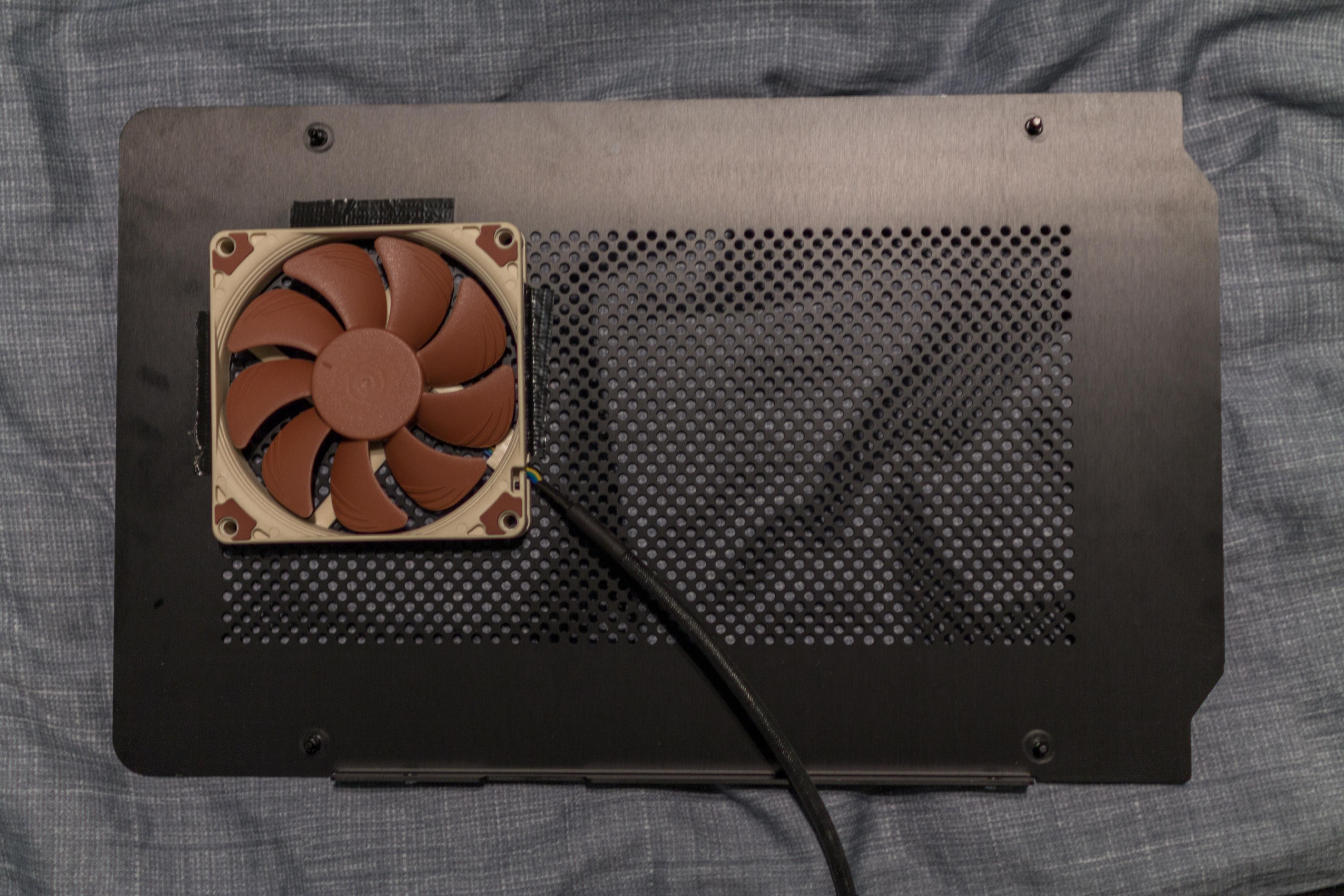

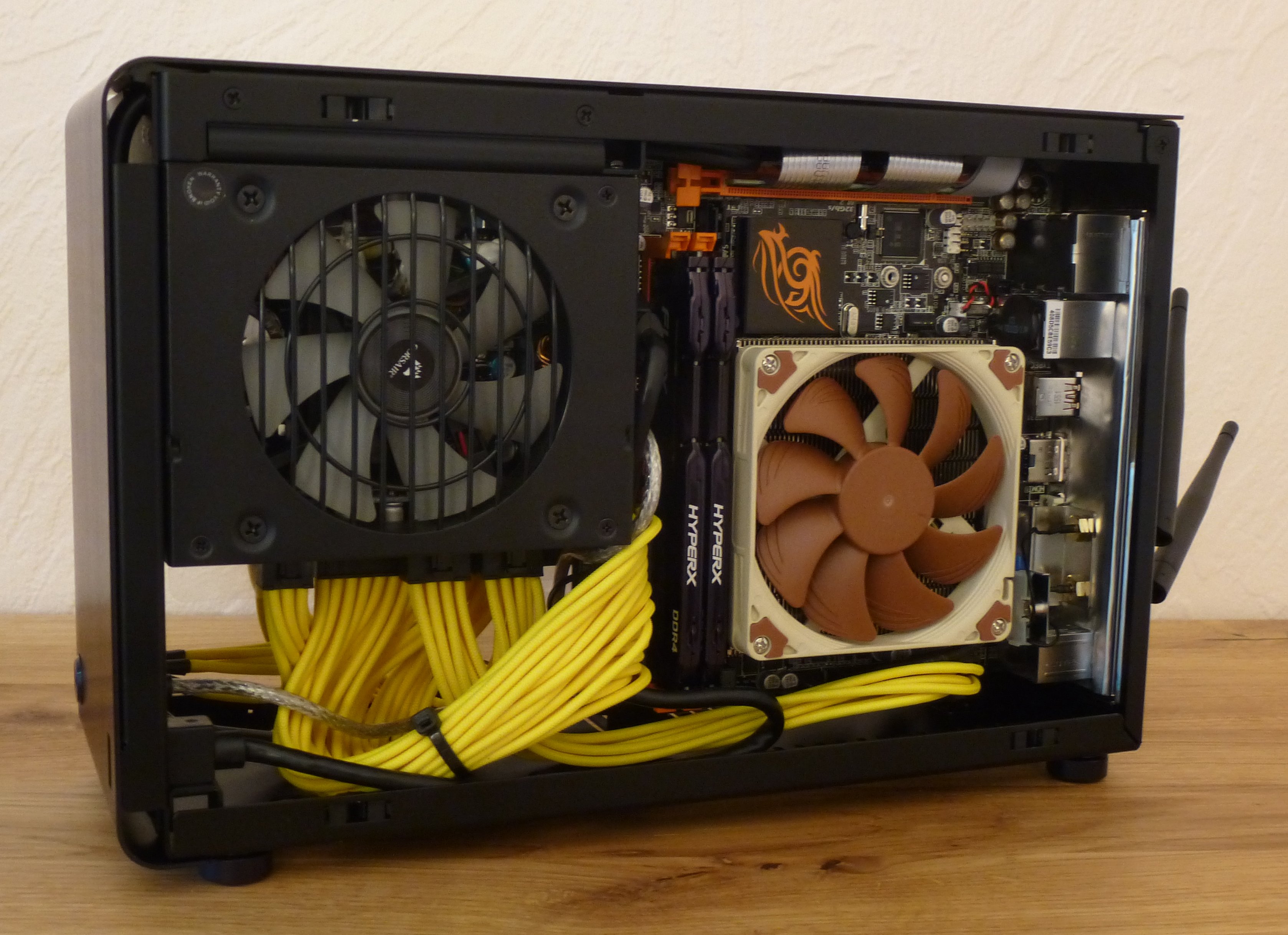

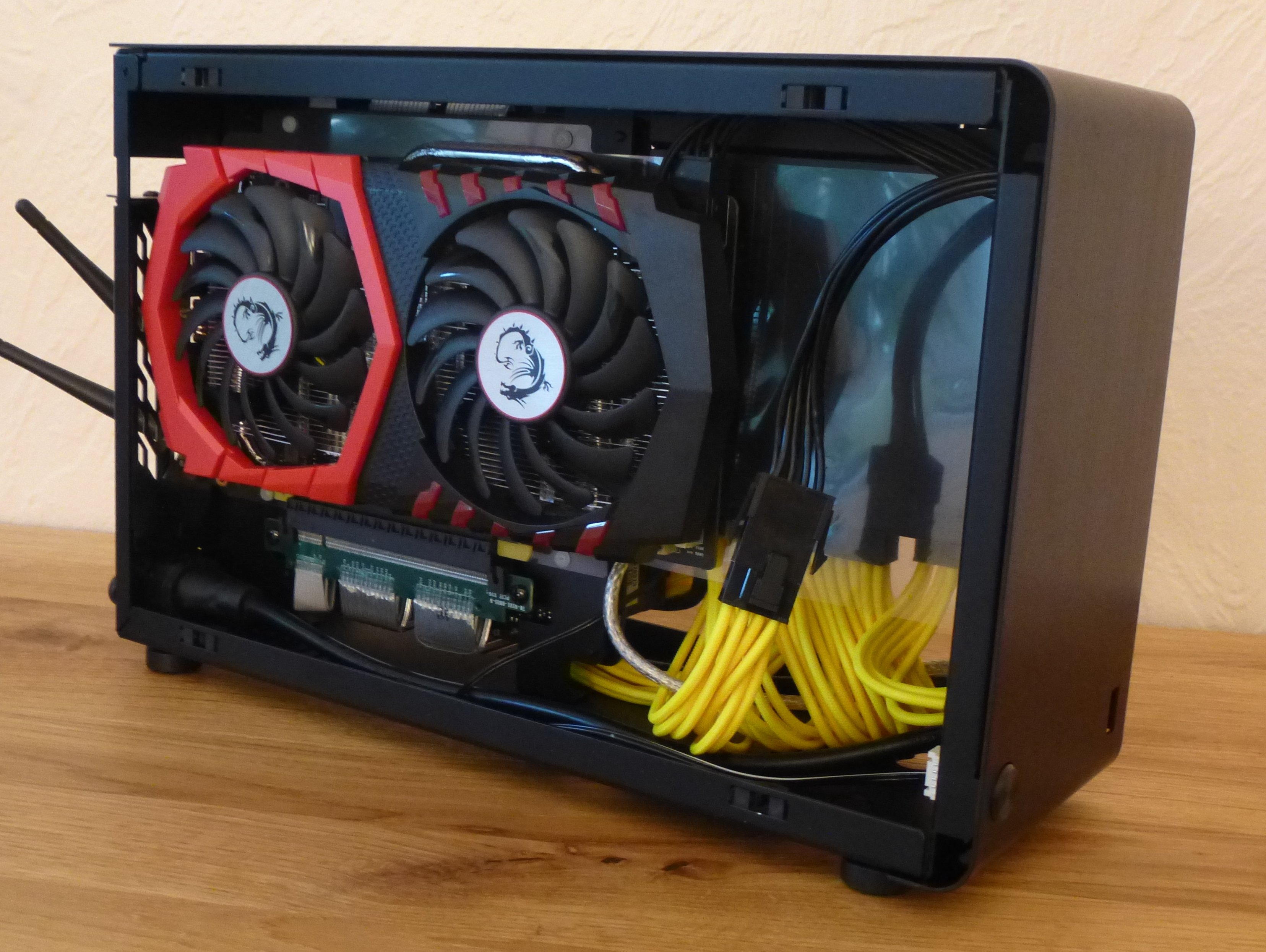

Mein DAN A4 hat jetzt Gehäusebelüftung. Der Quirl rennt mit bis zu 1800rpm und reduziert bei langsam laufenden Grafikkarten und CPU-Lüftern die Temperatur von Grafikkarte und CPU um bis zu 10°C. Wer also die Kombination aus viel Stromverbrauch und sehr wenig Lautstärke fahren möchte, sollte über einen zusätzlichen Gehäuselüfter nachdenken.
img_6769-jpg.607835
img_6770-jpg.607836
Geht aber nur mit kurzer Grafikkarte und damit für die meisten wiederum uninteressant.
