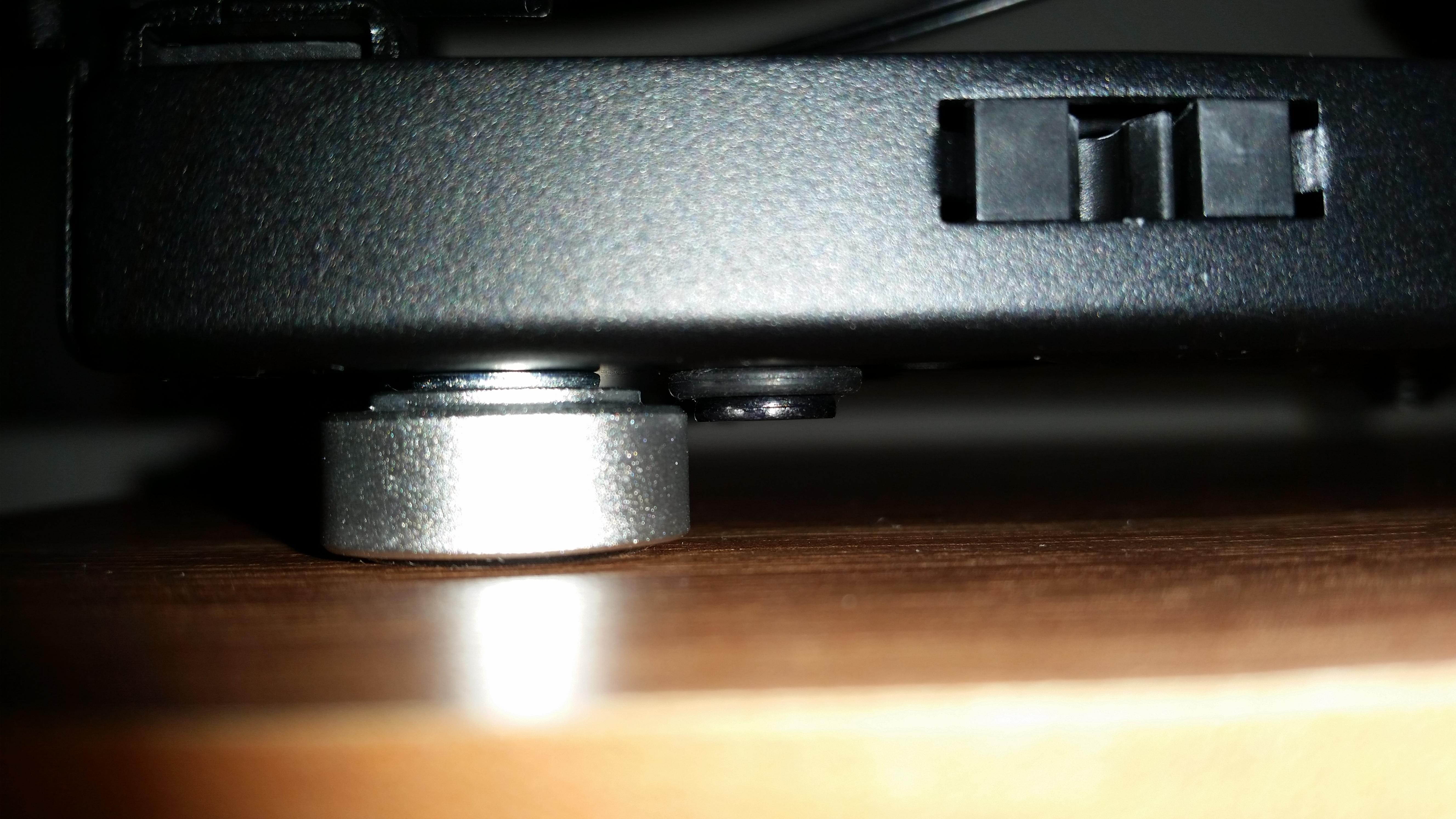

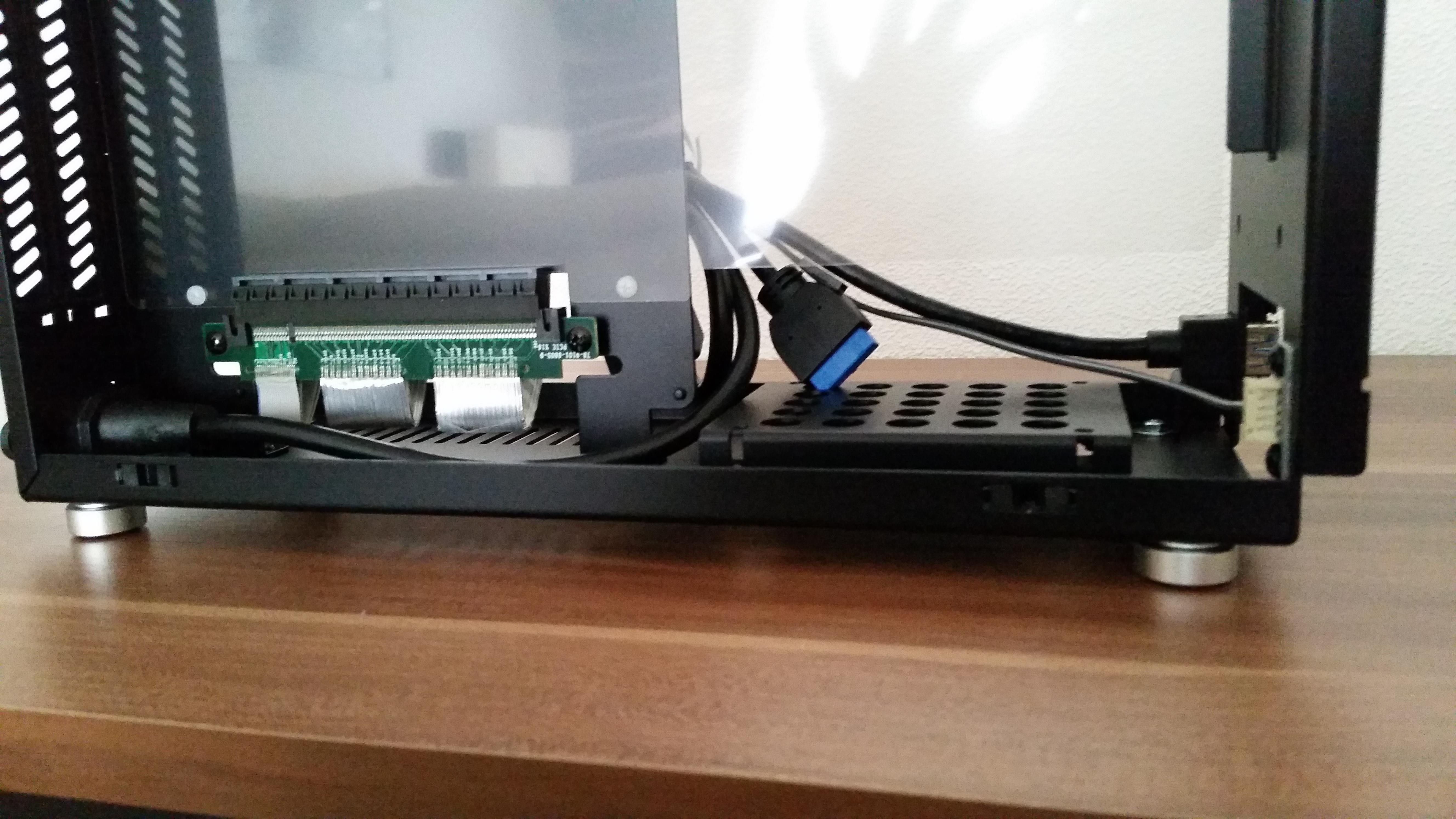

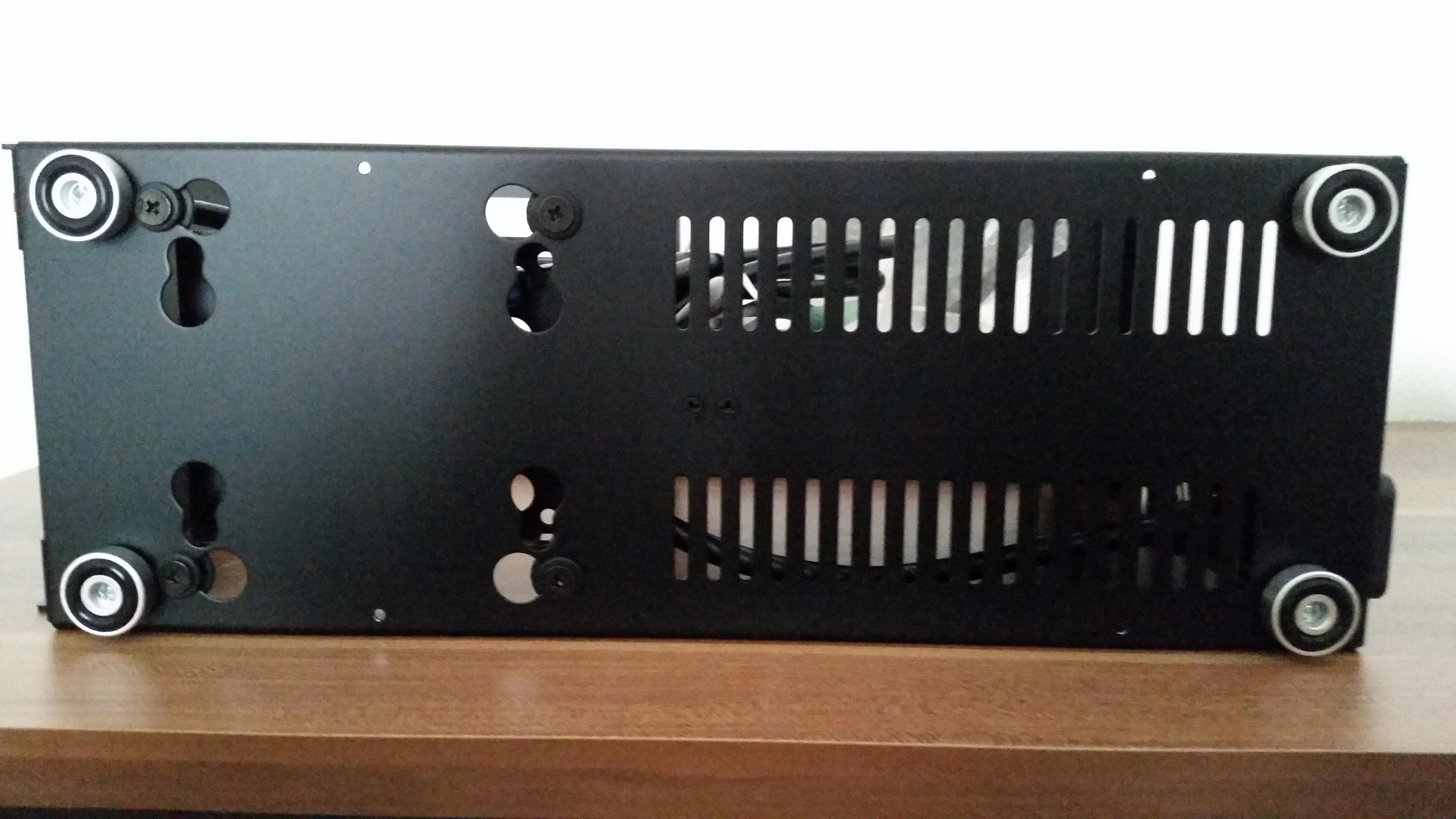

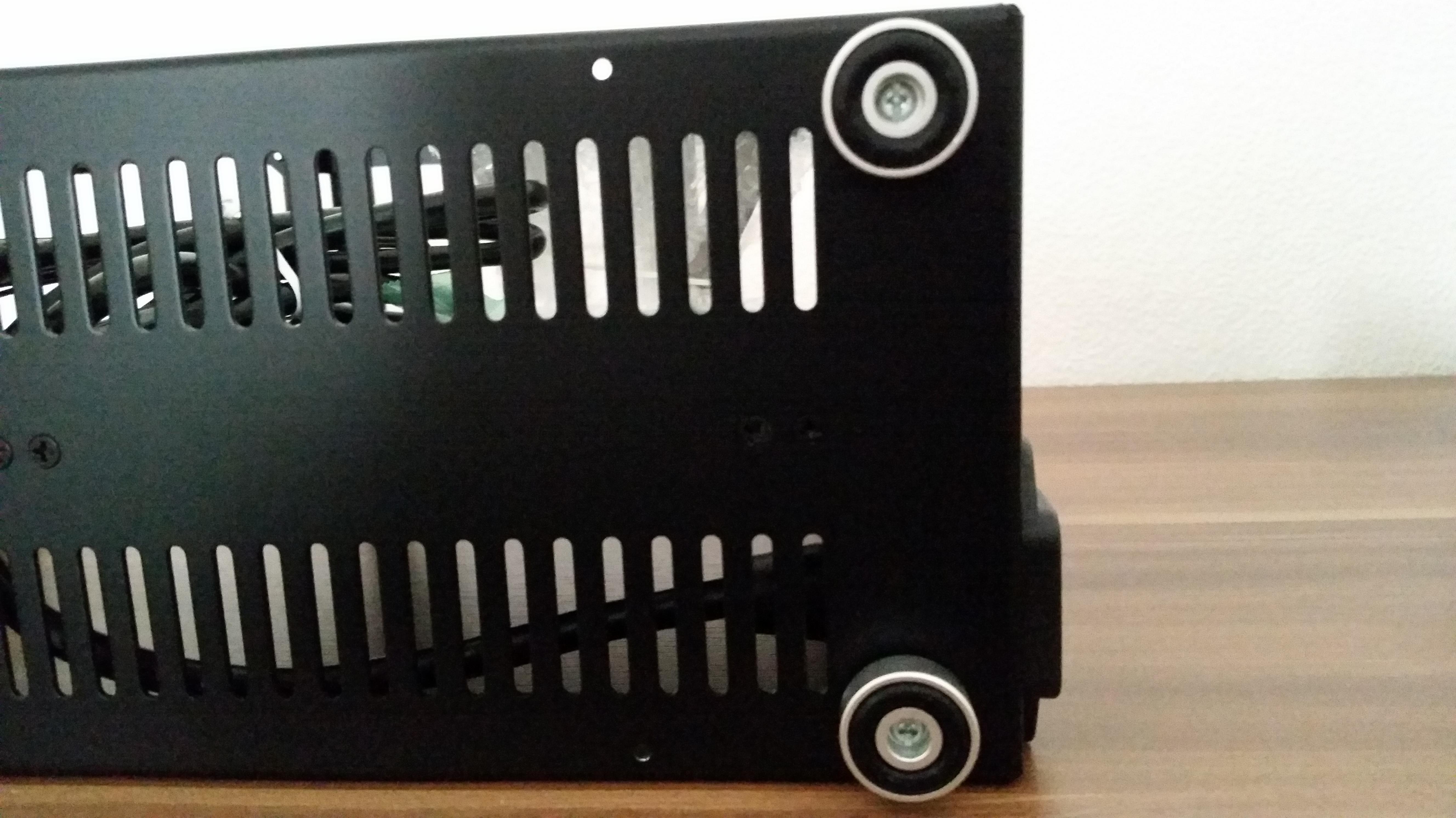

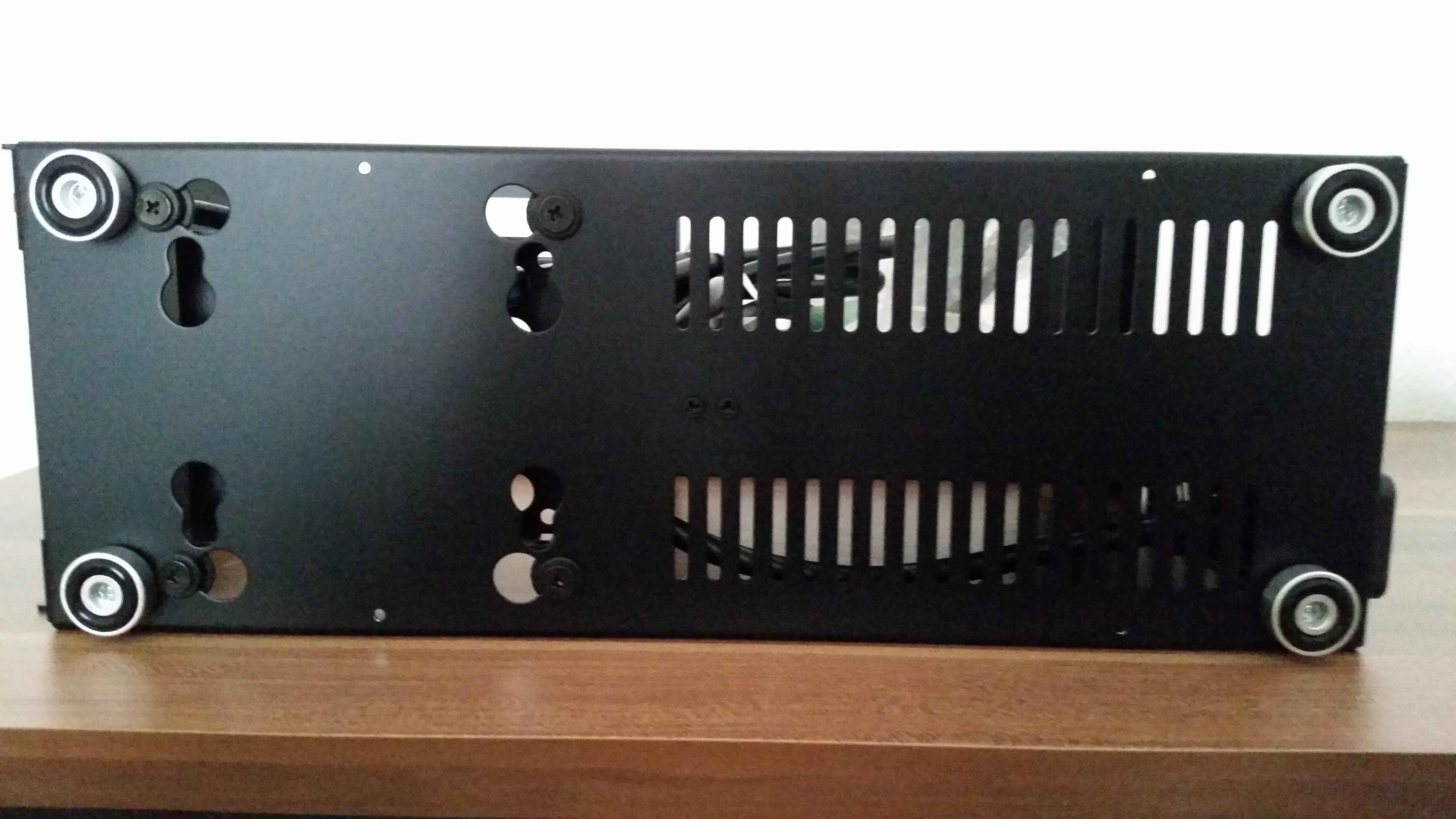

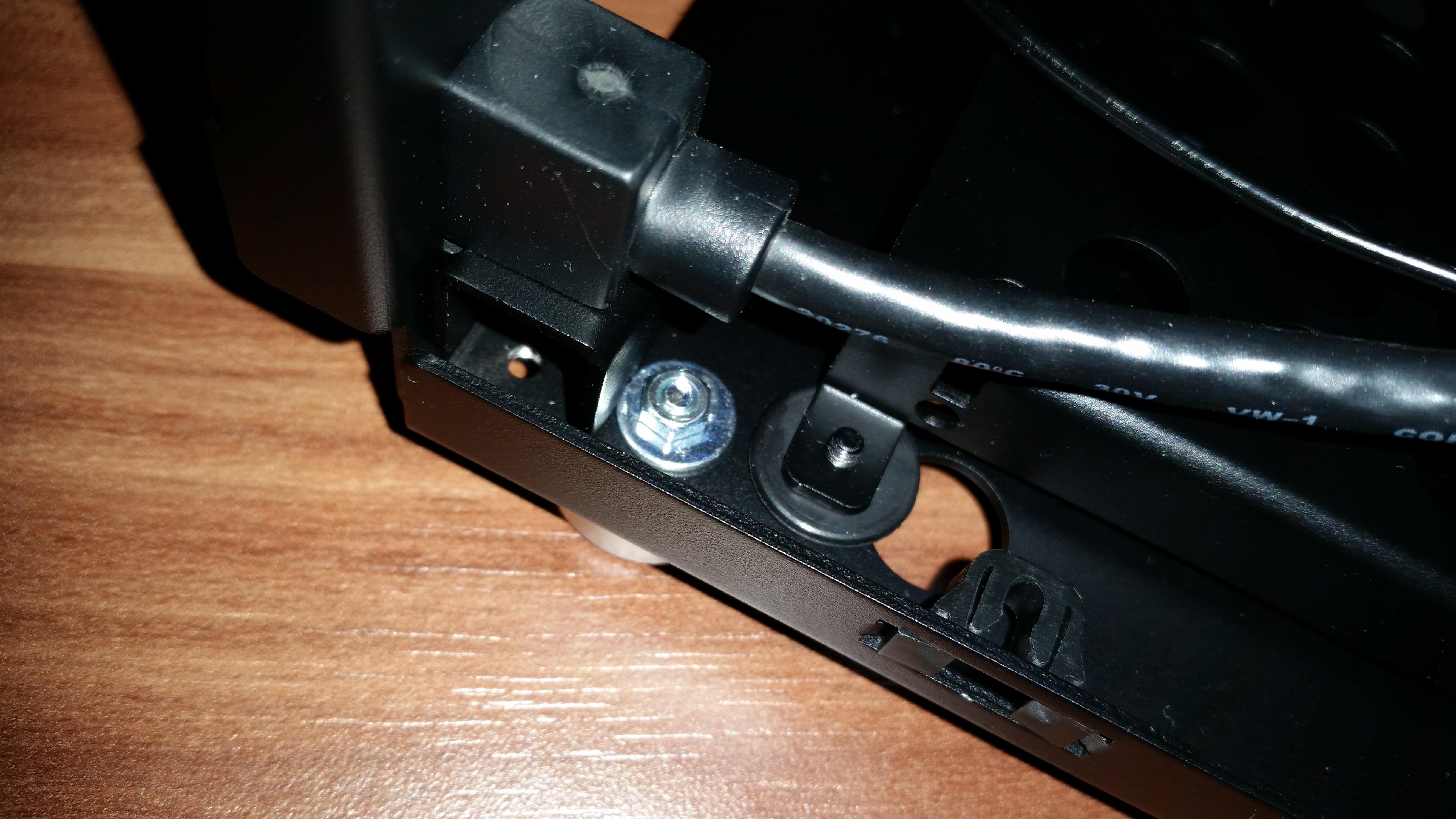

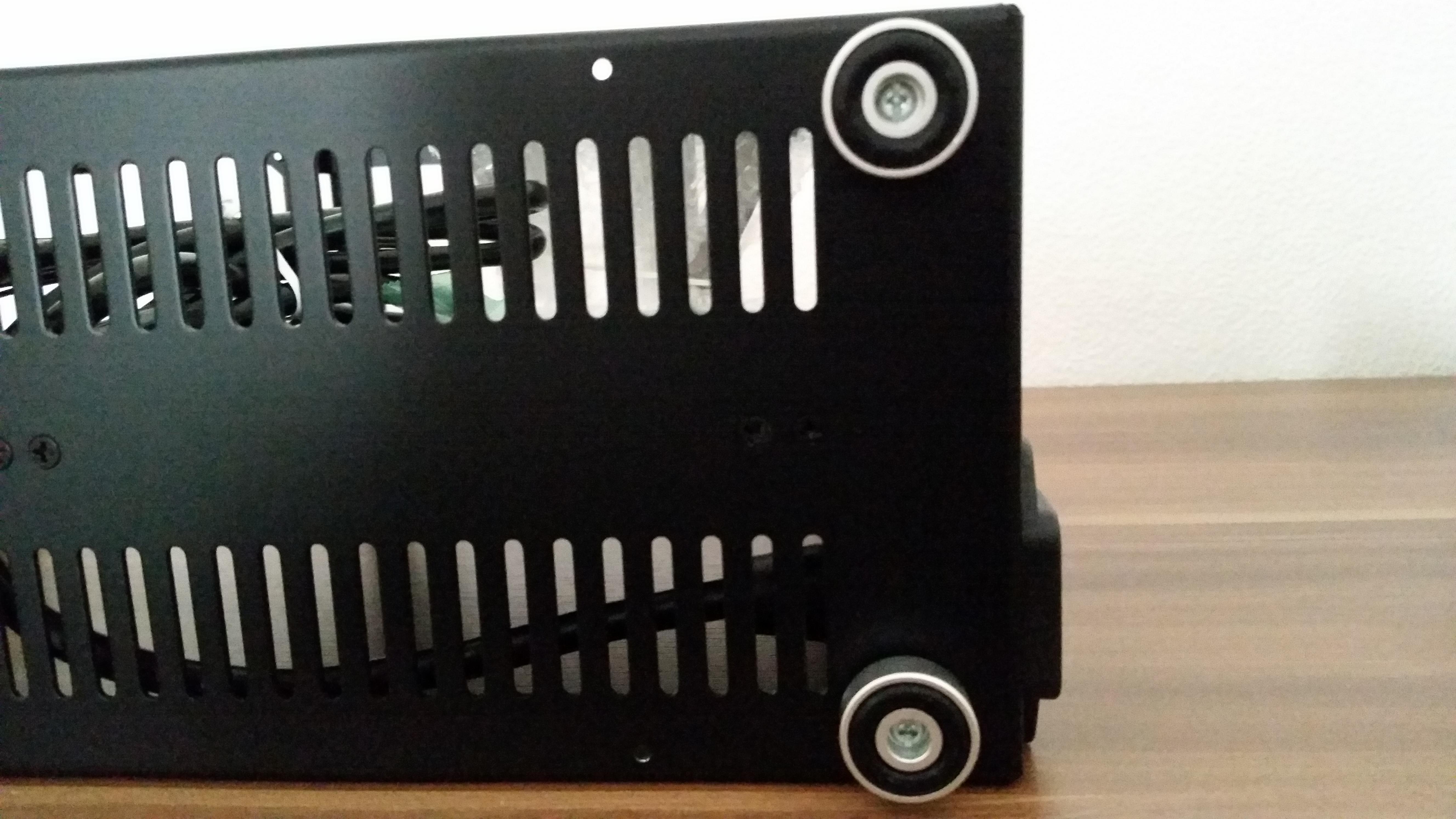

Habe heute mal die Füße ausgetauscht. :daumen: Hermigua hatte ja bereits Bilder von der schwarzen Variante gepostet und geschrieben was benötigt wird.
Habe ebenfalls 4x M3x10 Schrauben + 4 Muttern + 8 Unterlegscheiben + Schraubendreher & Pinzette verwendet.
Es ist hierbei notwendig gewesen zwischen Fuss und Gehäuse je eine Unterlegscheibe zu packen, da der Fuss ansonsten auf die Kante der vorderen Blende drückt und ein wenig schräg stehen würde. Weiterhin musste ich einen der 4 Gummiringe einkleben, da er immer beim Anheben des Gehäuses aus dem Fuss gefallen ist. Hier mal ein paar Fotos der silbernen Füsse:

@ShawnSteinfeger: sieht prima aus, fast wie bei meinem Gehäuse :D:D Du hast mit den Unterlegscheiben völlig recht, das hatte ich vergessen zu erwähnen, ich habe auch 8 Scheiben genommen, bei meinen Bildern kann man sie auch gut erkennen. Silberne Füsse stehen der schwarzen Variante aber auch sehr gut.

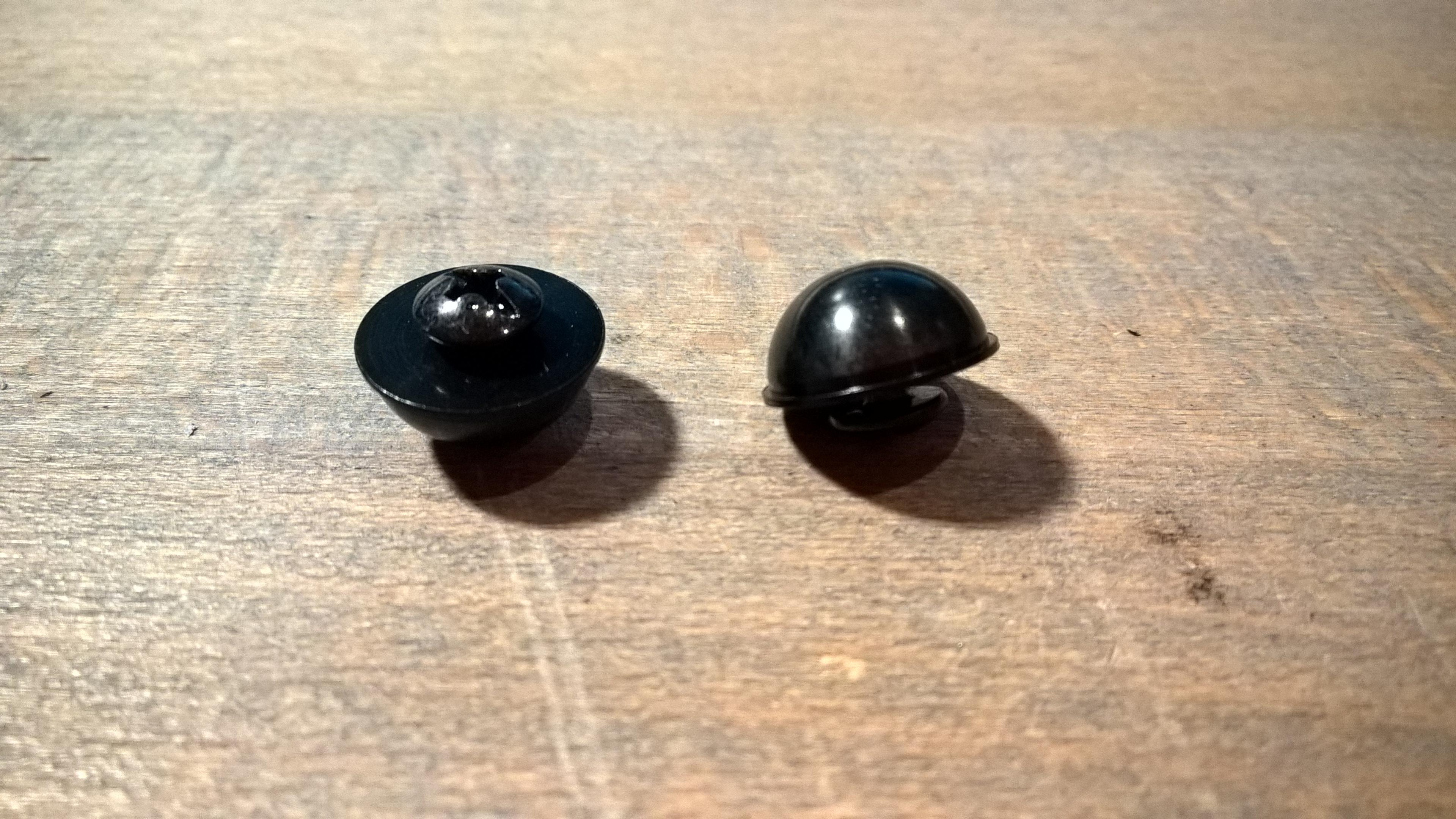

Was sind denn da sonst für Füße drunter? Ich hab ja leider noch keines hier... :)
AW: [Sammelthread] DAN A4-SFX verbaute Hardware und Testergebnisse
@charmin
Die Schrauben sind 5 mm lang, das Gewinde dürfte M3 sein.

@ITX-Fan:
Besten dank für das Bild. In dem Fall werde ich mir auch die anderen besorgen... :)

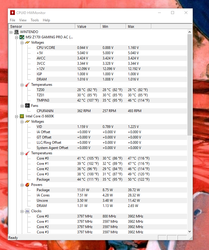

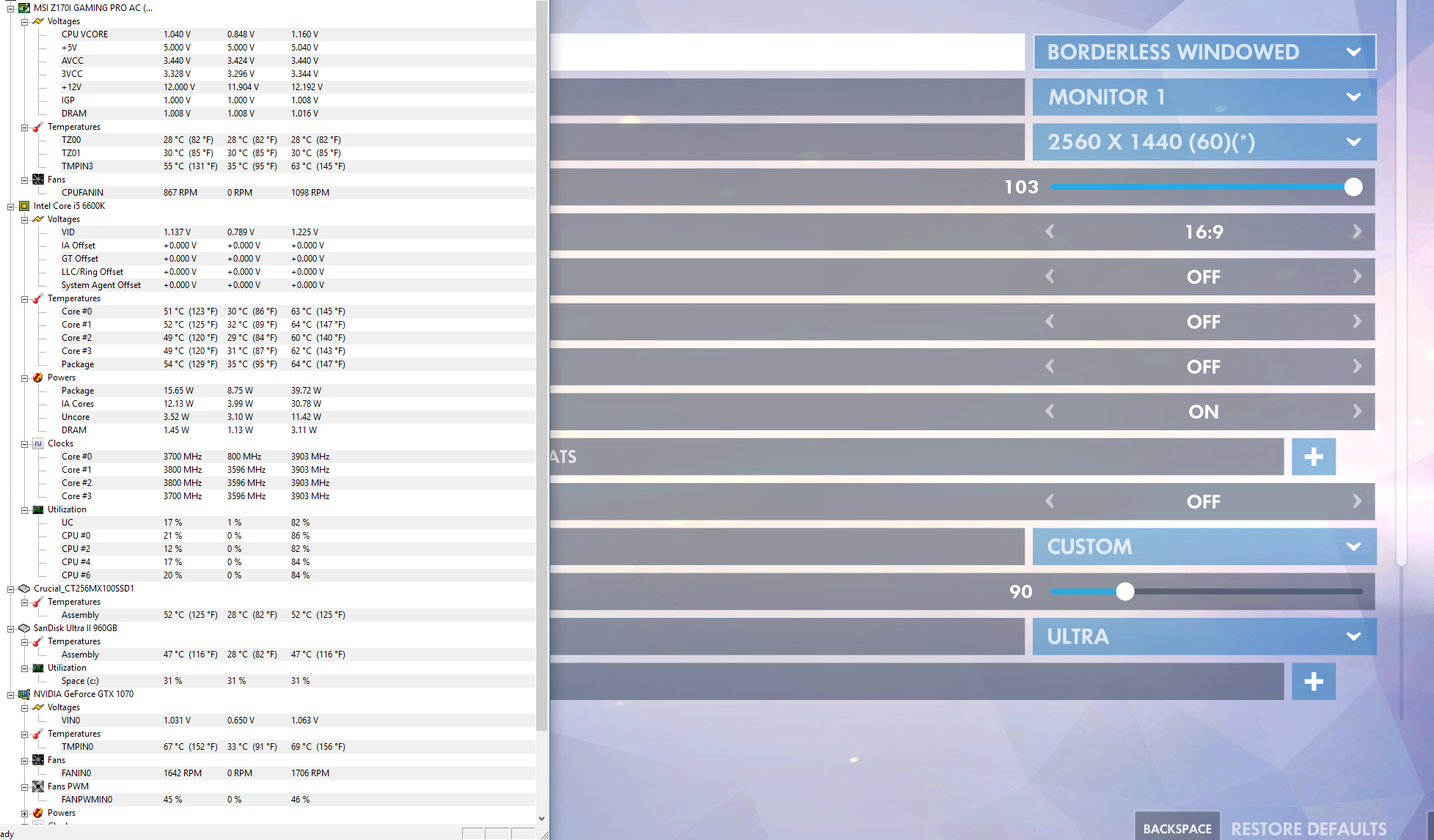

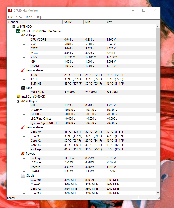

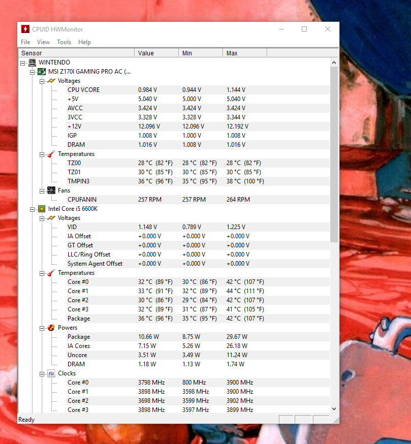

Ich hab das Gehäuse am Freitag erhalten konnte aber erst heute die Hardware einbauen.
Fotos von der Hardware erspare ich euch weil ich mit dem Kabelsalat unzufrieden bin..
Verbaut habe ich folgende Hardware:
  • i5 6600k
  • MSI Z170I
  • Silverstone SX600-G
  • GTX 1070 (EVGA)
  • Noctua NH-L9i + NF-A9
Undervolted, Delided oder sonstige Modifizierungen am Gehäuse habe ich nicht gemacht. Ich hab nicht mal mit den Fan Controls gespielt.
Wenn ich nur am Surfen bin ist alles flüsterleise.
Nach einer Stunde Overwatch (1440p und Ultra) war die CPU bei 55-65 °C und der Lüfter 900 - 1100 RPM. Das hört man dann schon aber ich bin mit den Ergebnissen zufrieden.
Mit dem Gehäuse selbst bin ich sehr zufrieden. Der Einbau der Hardware war super einfach.
Ich habe mir mit den etwas zu langen/unhandlichen Kabeln von Silverstone das leben selbst etwas schwer gemacht aber hatte sonst keine Probleme.
fanatiXalpha schrieb:
Overwatch ist doch nicht der CPU-Killer oder?
Ne ist es glaub nicht aber mir sind die Spiele die ich spiele wichtiger als irgendwelche Benchmarks.
Werde diese Woche noch DOOM testen und sonst spiele ich derzeit nichts wirklich Hardware intensives.
@Bad Horse: na, dann bleibt dann auch Dein DAN relativ leise, mit der Hardware bleibt das auch mit DOOM so...
