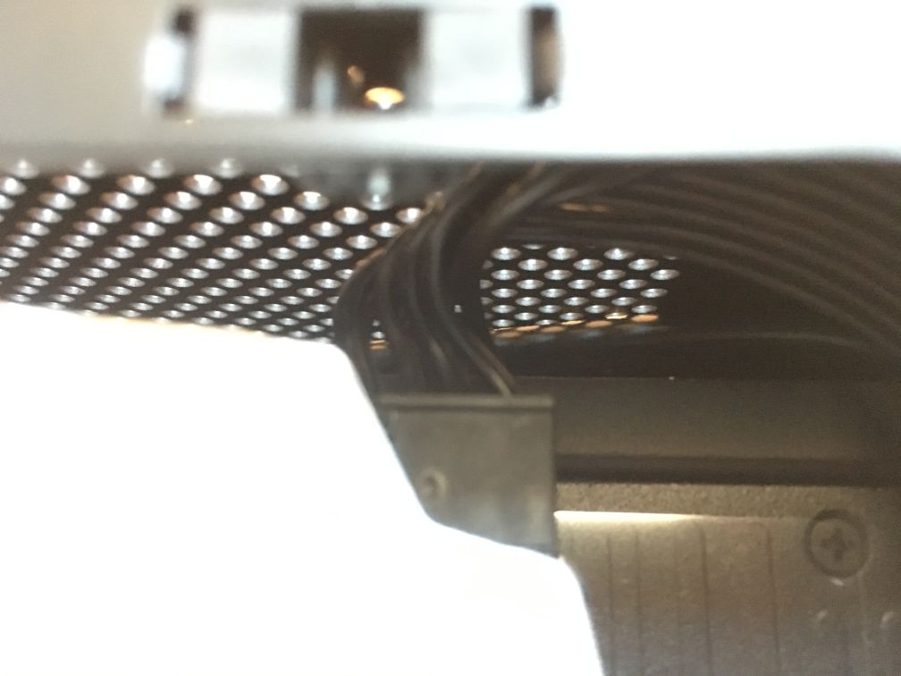

Wieso Grenzfälle? Entweder eine Karte passt oder sie passt nicht. Und die MSI GTX 1070 Gaming X 8G passt definitiv. Das knicken der Kabel bewegt sich noch voll im Rahmen. Es ist keine Gewalt notwendig.

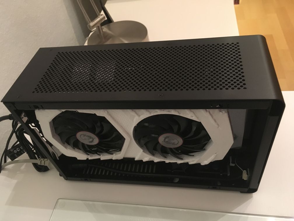

aus eigener Erfahrung kann ich sagen, dass die MSI RX 480 Gaming X problemlos passt :cool_alt:
Kabel musste ich keine umknicken - Bild habe ich davon aber (noch) nicht.
Die Buchse scheint ähnlich herabgesetzt wie bei der GTX 1060, da die PCBs nicht so hoch sind wie bei den GTX 1070/1080
Edit: Bild von Stecker/Kabel..

@pagold: habe das ggf. nicht mitbekommen, aber hast Du Deine MSI RX480 Gaming bzw. den Kühlkörper der Karte weiß lackiert...?
AW: [Sammelthread] DAN A4-SFX verbaute Hardware und Testergebnisse
so ähnlich. Habe mich mit weißem Plasti Dip ausgetobt :D
@SDDS: Im Idle nehmen sie sich bei der Lautstärke nichts, da beide einen Zero Fan-Modus haben.
Unter Last ist die MSI flüsterleise, maximal ein angenehmes Rauschen (mangels Messgerät: subjektive Meinung)
