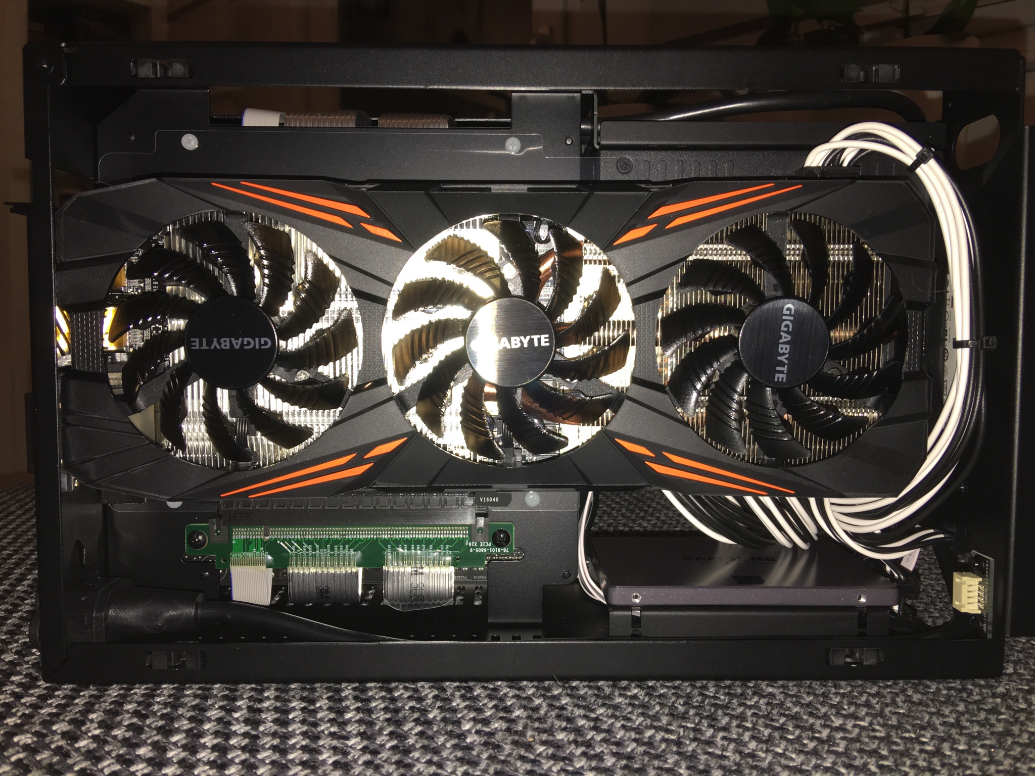

AW: DAN A4-SFX das kleinste Gaming-Gehäuse der Welt
So ich habe auch nochmal etwas rumgebastelt was die Kabel Verlegung angeht.
System:
Asus Z270i
Intel 7700K
16 GB GSkill Ripjaws 3200 CL15
Corsair SF600
Gigabyte GTX1080 G1 Gaming
Samsung SM961 250GB
Samsung Evo 840 500GB
Crucial MX300 500GB
Test folgen noch.
CPU wird auch bei Zeiten noch geköpft
Das sieht doch mal richtig gut und sauber aus. Richtig viel Spiel auf kleinem Raum. Hast die Kabel selbst gekürzt?
Ne die hab ich mir machen lassen.
Vielen dank an @Zerber 👍👍
Ja das einbauen ist echt fummelig.
Grade die SATA Kabel und den Stecker für den Powerknopf gingen mit einer Spitzzange am besten rein.
Aber hat Spaß gemacht.
Zum Köpfen muss eh alles nochmal raus 😬

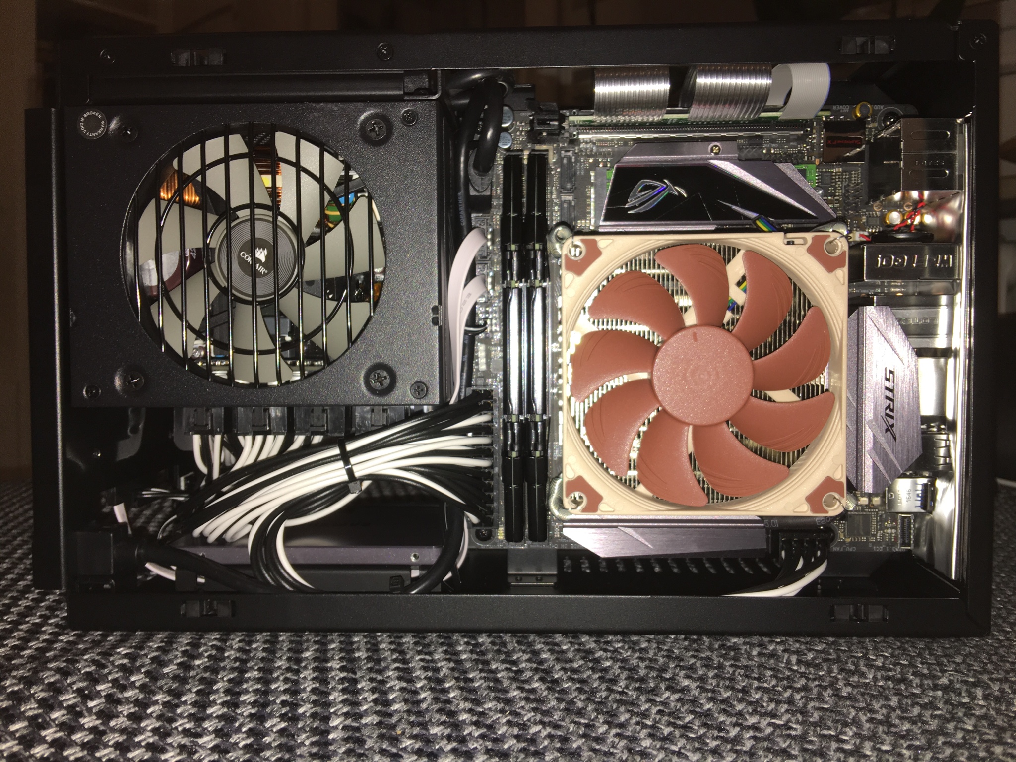

@Tobse2004
Netzteilkabel so kurz wie möglich und so lang wie nötig sieht echt top aus! Auf welchem Kühler sitzt der NF-A9 denn da?
Die Befestigung mit den Federn gefällt, passt bestens zu der cleanen Optik bei den Kabeln.
AW: [Sammelthread] DAN A4-SFX verbaute Hardware und Testergebnisse
@ITX-Fan
Da sitzt der C7 drunter, wobei ich noch nicht so mit der Performance zufrieden bin, noch zu warm und zu viele Lastwechsel des Lüfters.
mal schauen was das köpfen und undervolten bringt.
