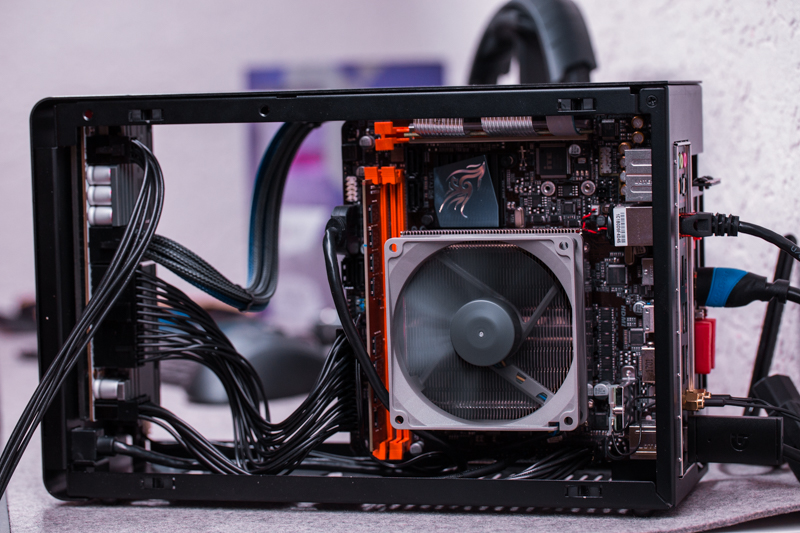

ITX-Fan schrieb:
Was ist denn das für ein Teil hinter den Kabeln auf Bild 3, gehört das zu dem Netzteil? Schicke Bilder!
Das Teil welches zu sieht wird mein Kopfhörerständer sein. Danke, lieber einfach mein 100mm f/2,8 Marco. ;)

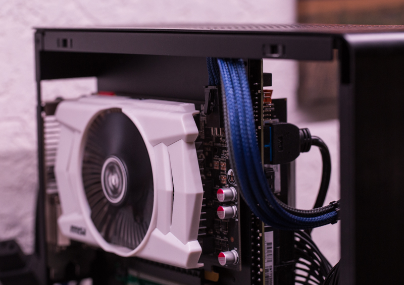

Da ich noch ein Grafikkartenkabel mit Sleeve passendes für das Gehäuse gefunden habe, wechselte eben den Connector und baute das direkt mal ein.
Was sagt ihr dazu?
Des Weiteren ist das 8 Pin CPU Kabel neu gemacht.
_mg_2036-jpg.669465
_mg_2040-jpg.669464
Gesleevte Kabel sehen schon besser aus, keine Frage. Wären die nicht so teuer würde ich mir auch solche holen.
Den Fotos würde ein wenig mehr Tiefenschärfe gut tun. So ist doch das halbe Gehäuse unscharf ;)
Gut das es nur so klein ist, dann benötigt man weniger. 😅 Ist trotzdem ein wenig Arbeit, da ist es eben einfacher nur blanke Drähte zunehmen. Finde macht aber kein Spaß.
Liebes es einfach nur kleine Teile scharf zu haben. 😋 Werde das bei den nächsten Fotos aber mal beachten und bei den Finalen Fotos sowieso. 👍

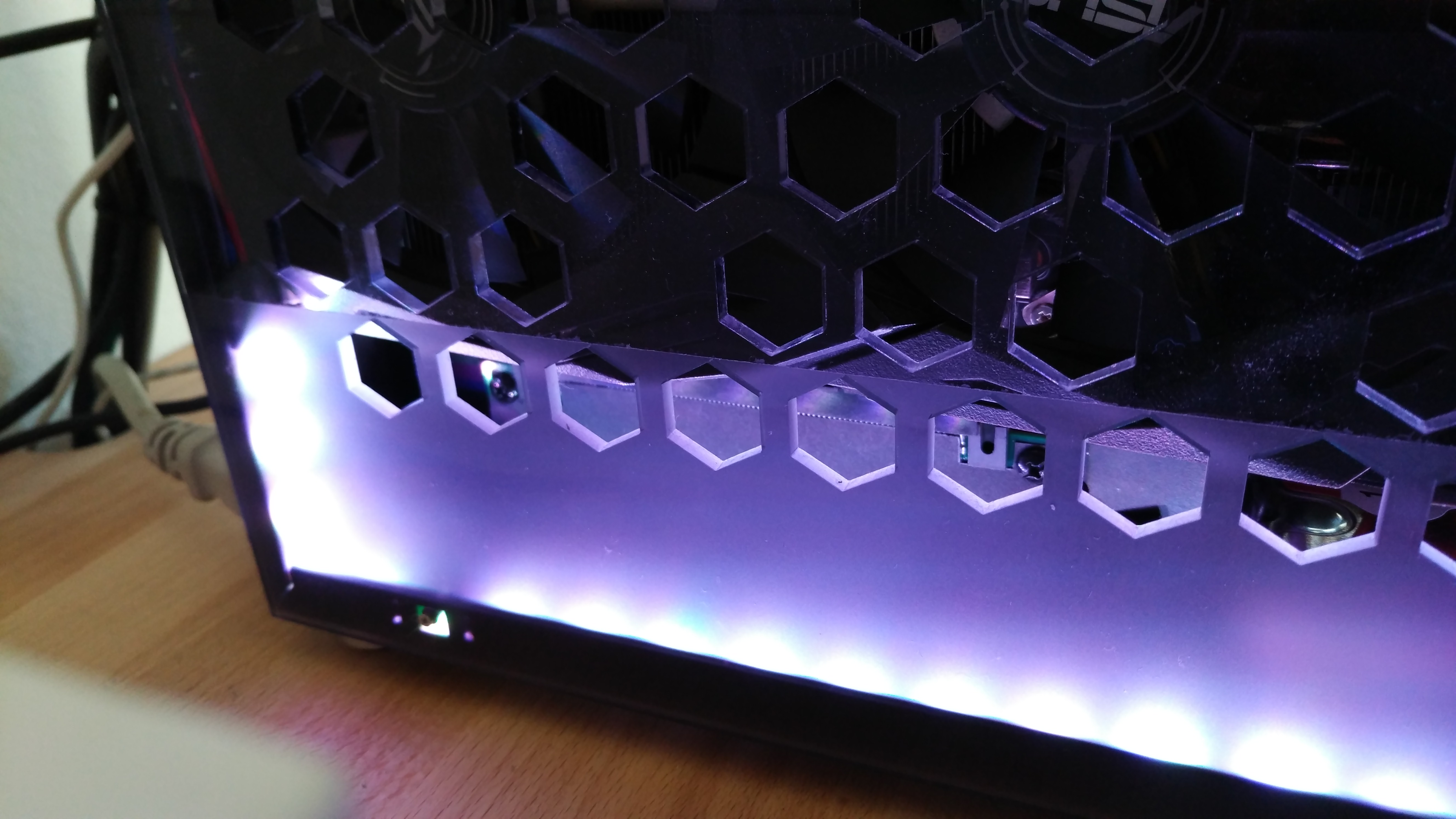

Heute habe ich etwas Zeit gefunden und habe das 8 PIN Cpu Kabel neugemacht und gesleevt. Die Lüfter und die RGBW LED Leiste hatte ich schon letzte Woche gesleevt.
Nicht wundern warum das 6-Pin Kabel noch nicht in der richtigen Farbe ist, wird erst ausgetauscht wenn die neue Grafikkarte kommt, da dieser einen 8-Pin benötigt. 24 Pin Kabel wird auch noch gemacht, muss nur schauen wie lang ich dies mache. Des Weiteren wird das HDPlex über die Kaltgerätebuchse vom Gehäuse mir 24V Spannung versorgt.

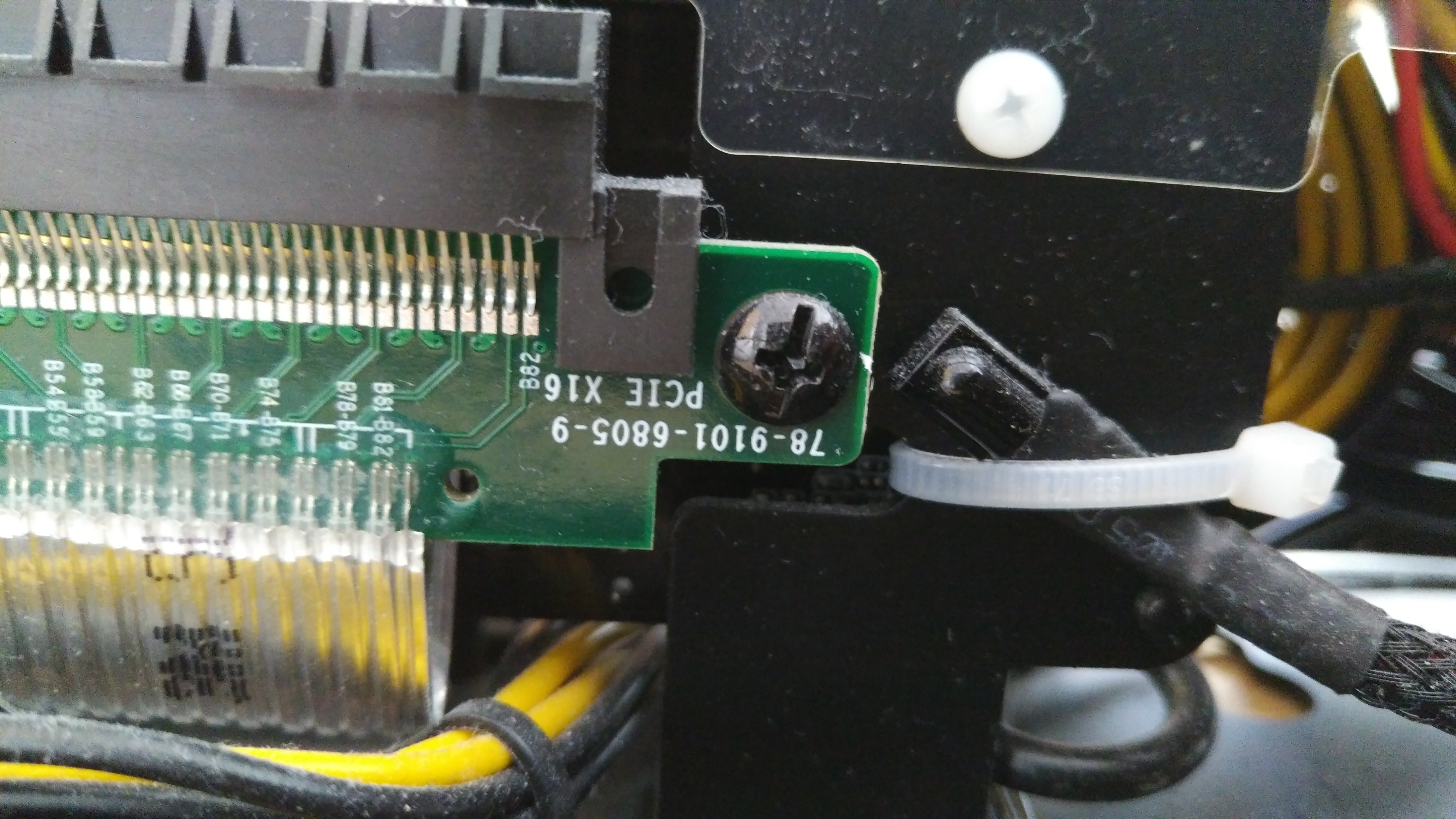

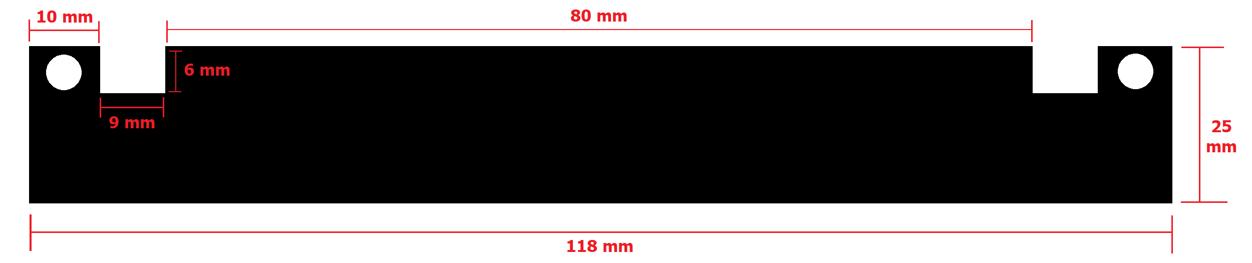

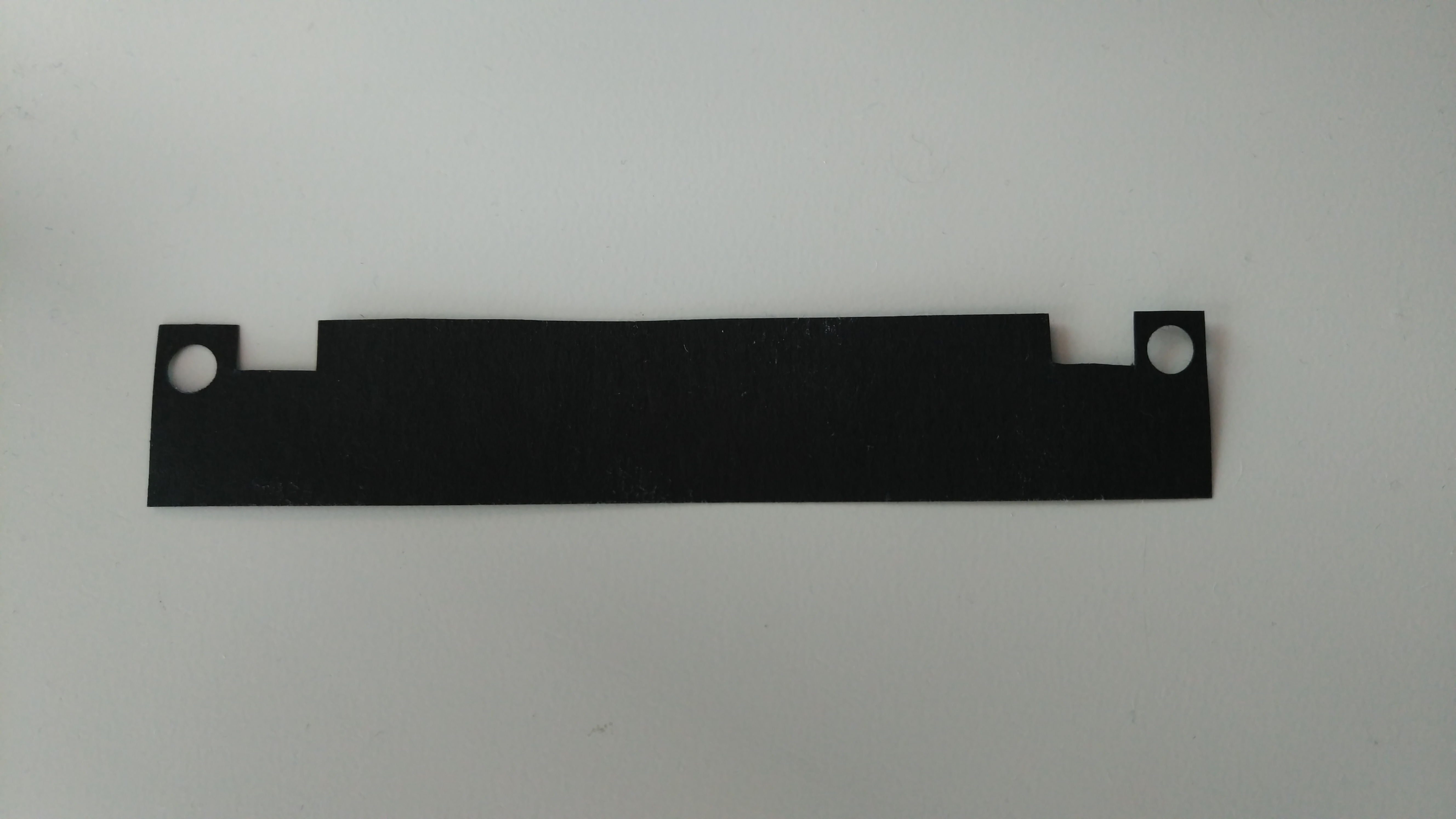

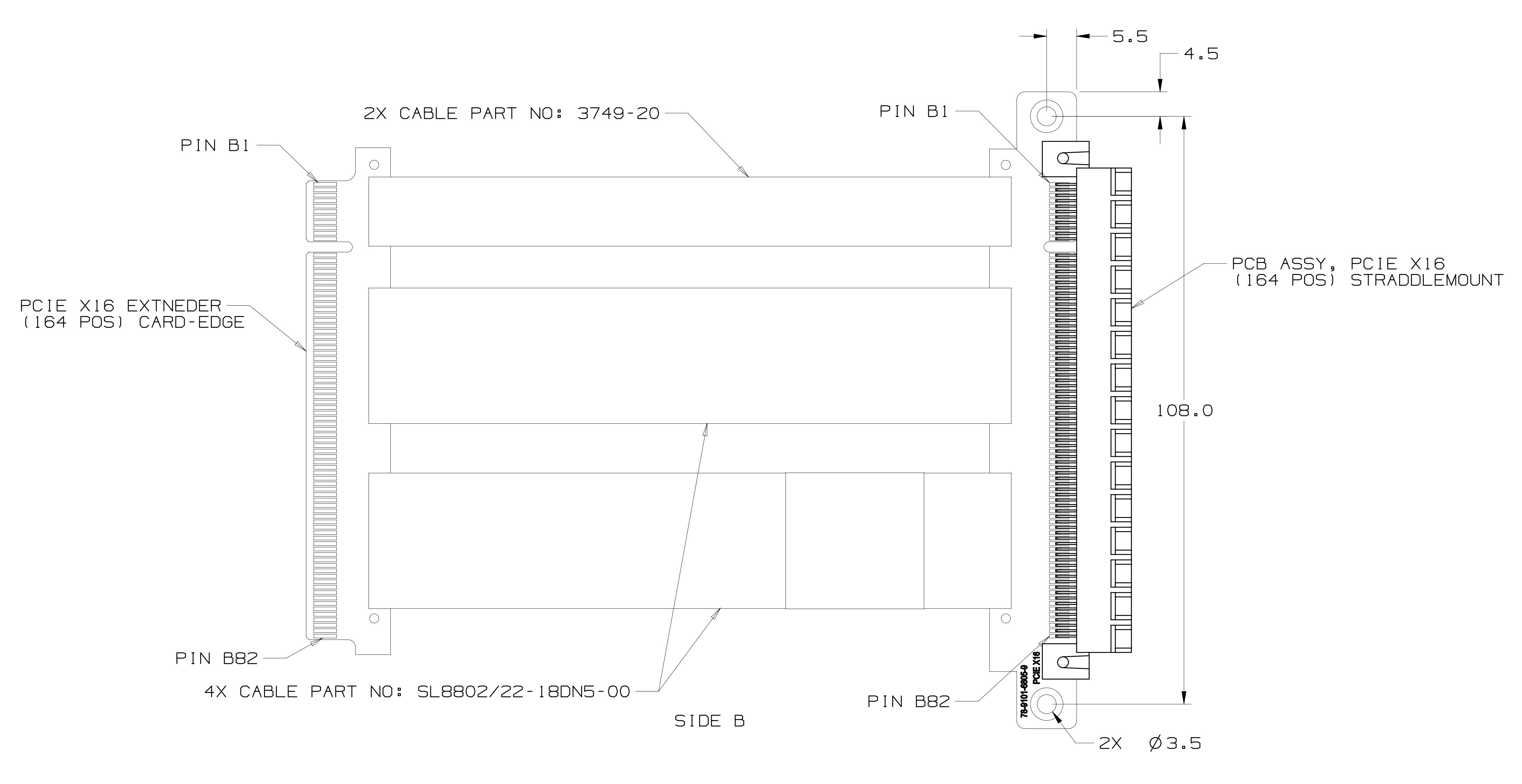

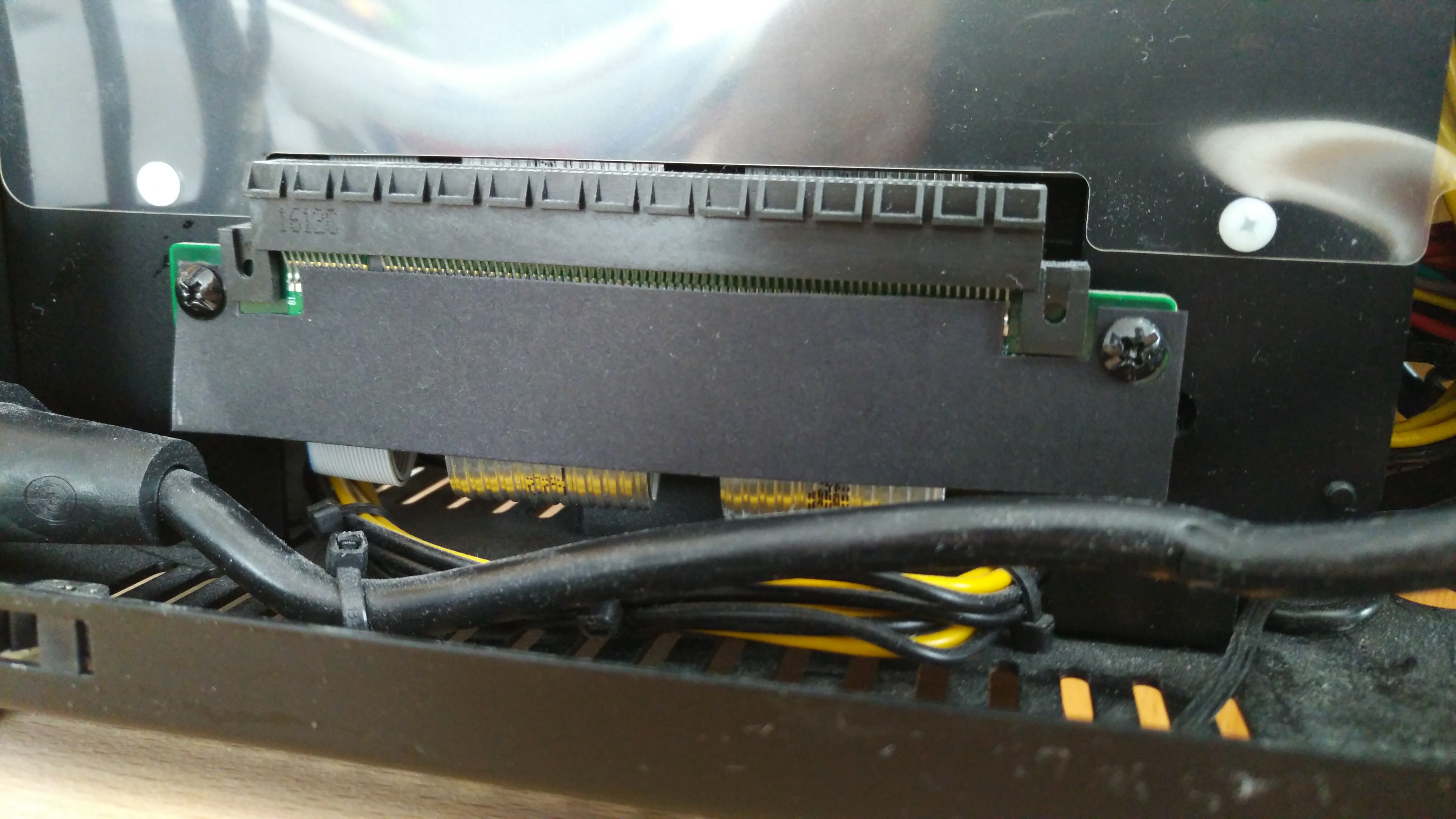

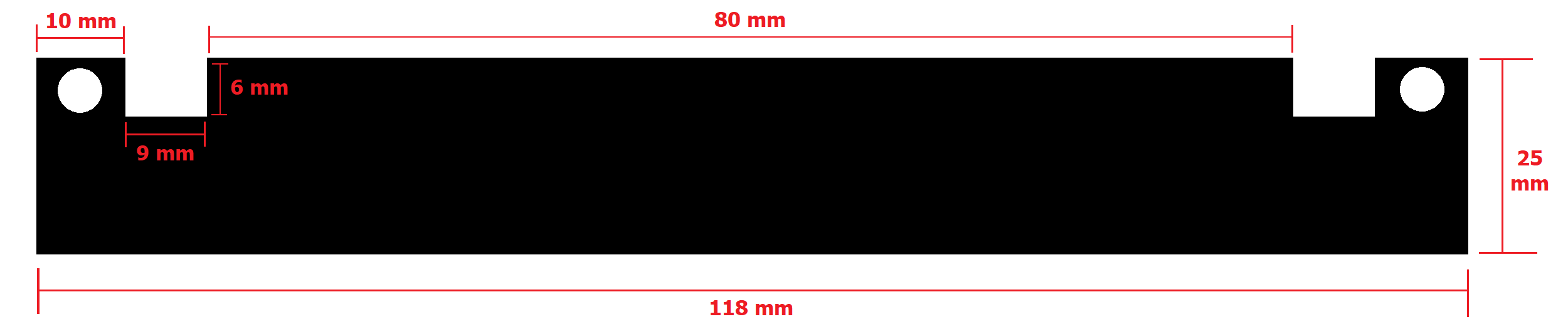

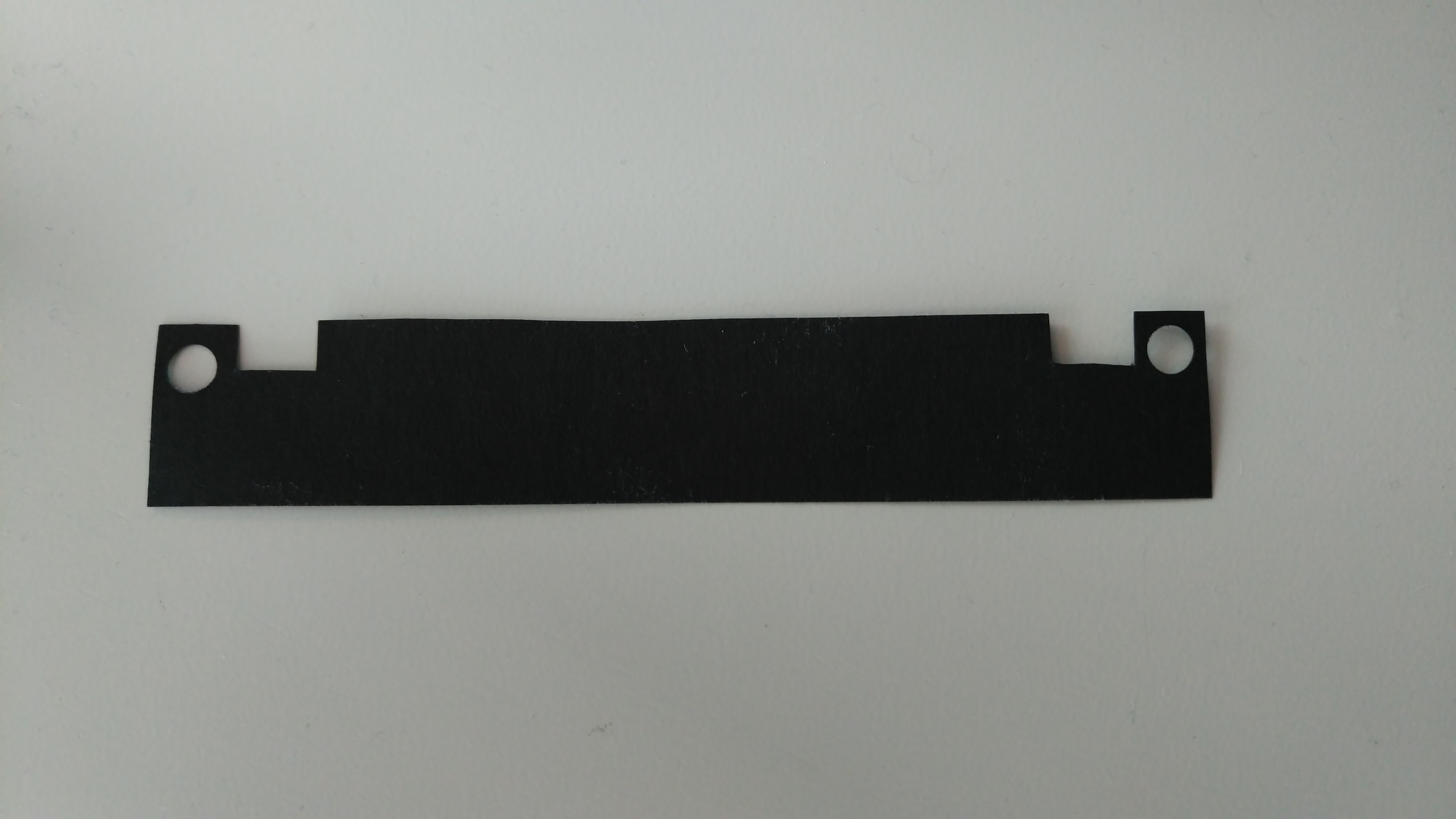

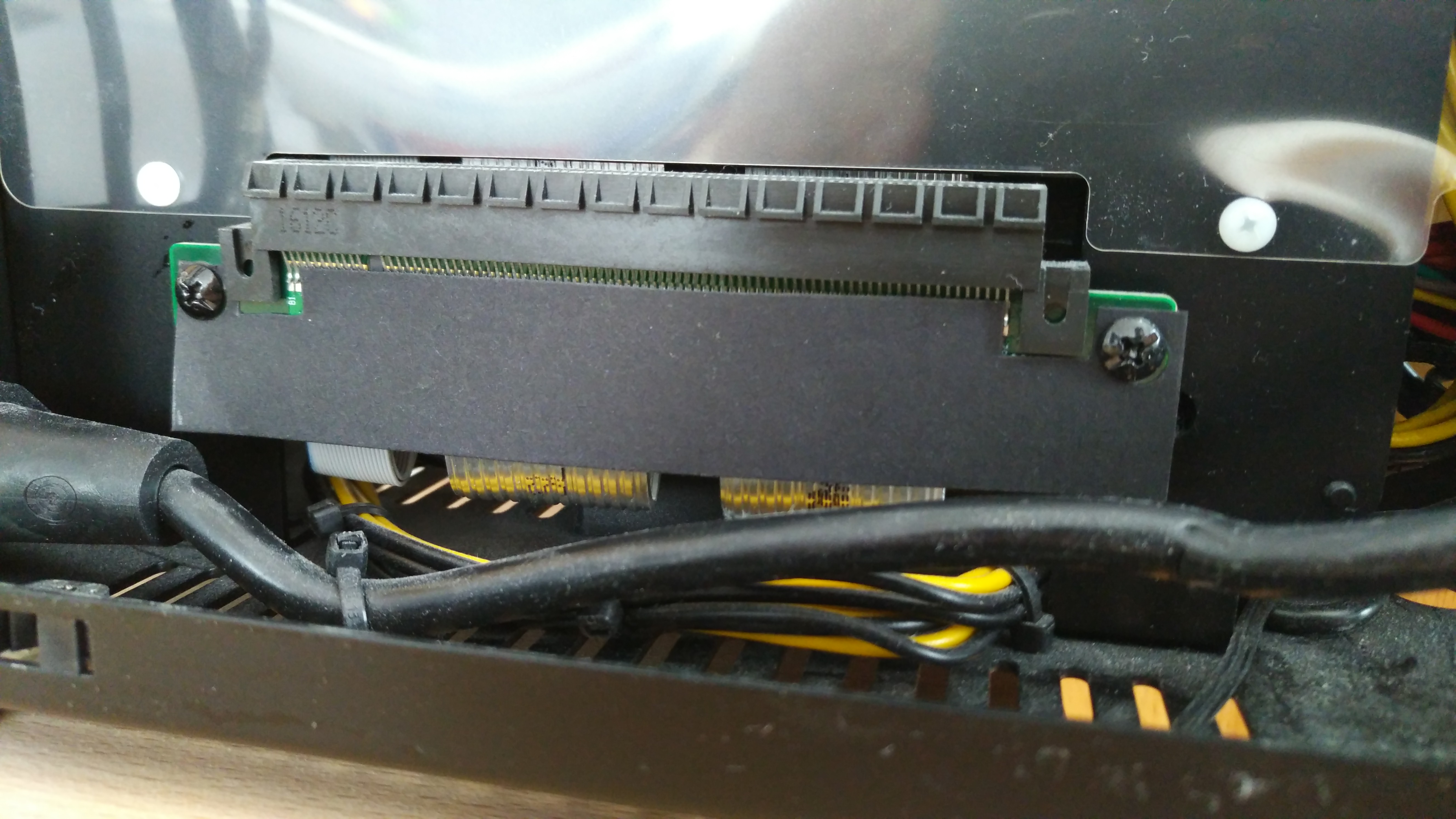

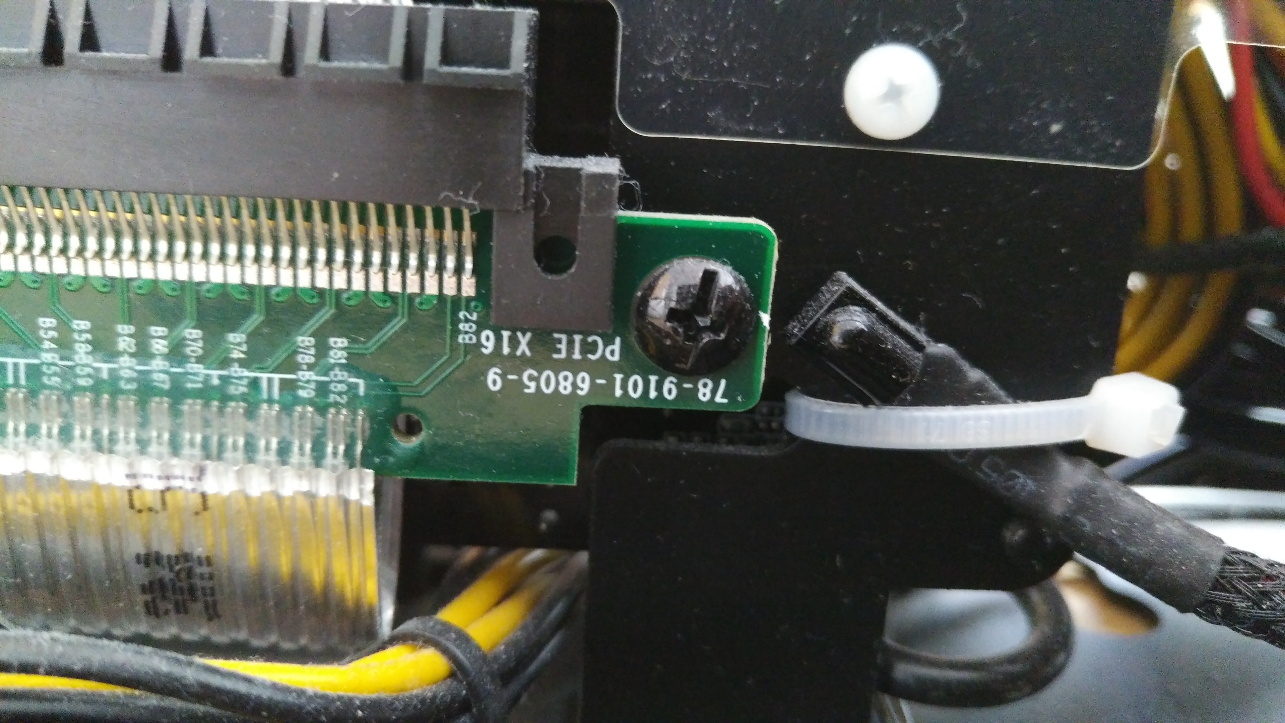

Das grüne PCB des 3M Risers hat mich beim Blick durchs Window auf die GPU-Seite schon immer etwas gestört, deswegen habe ich eben beim SSD-/HDD-Upgrade die Gelegenheit genutzt und eine Blende für den Riser gebastelt, aus einfachem billigen Tonkarton.
Die beiden Löcher sind mit dem Locher gestanzt, womit die Schrauben, die den Riser im Gehäuse befestigen, auch die Blende mit befestigt.

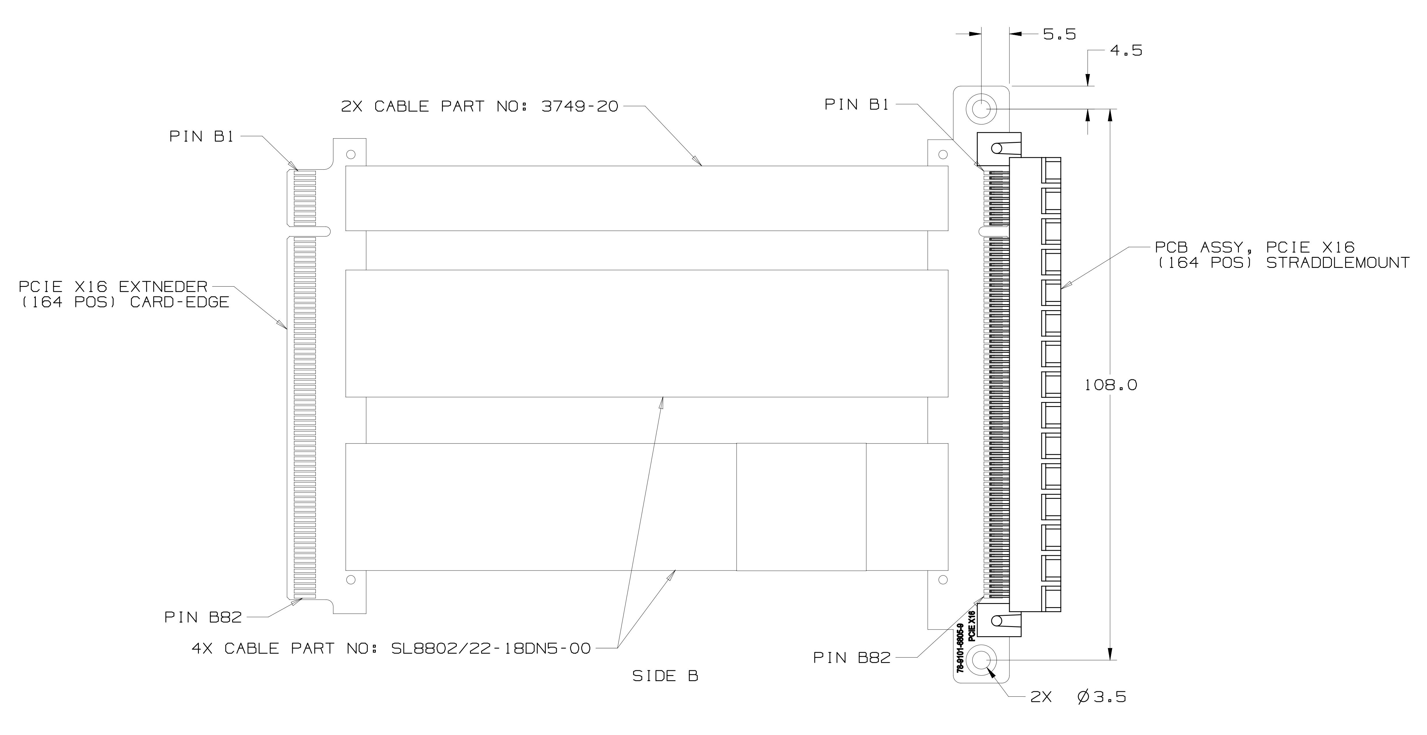

Die Abmessungen gibt 3M in einem PDF zumindest teilweise preis, zu finden mit der Zahlenfolge, die auf dem Riser draufsteht. Die weiteren Abmessungen stehen in der Skizze.
A4-SFX Riser-Blende (2).jpg A4-SFX Riser-Blende (4).jpg A4-SFX LED-Upgrade (3).jpg

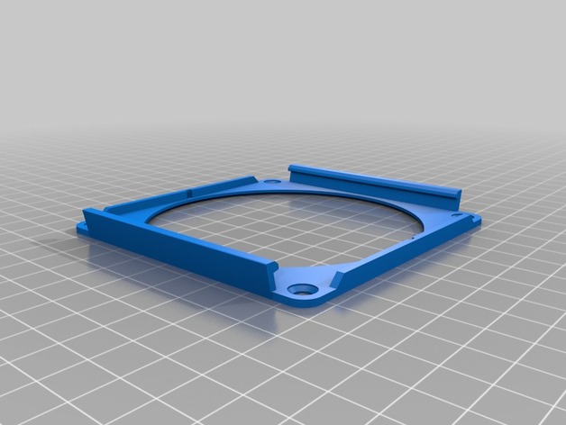

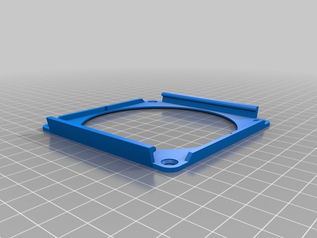

Den 2700 non-X habe ich vor irgendwann zu verbauen, die TDP des 2700X ist mir zu hoch. Was mich stört ist die Tatsache, den Cooltek LP53 nicht auf AM4 bauen zu können. Da ich schon einen NF-A9x14 habe, wäre es Blödsinn, den NH-L9a zu kaufen, deswegen habe ich mich zum Test des Cryorig C7 Cu entschieden, sobald er verfügbar ist - allerdings werde ich den Cryorig-Lüfter gegen den NF-A9x14 tauschen, um Luftverwirbelungen an der Seitenwand auszuschließen. Befestigen werde ich den Lüfter mit einem in 3D-gedruckten Adapter. Bin gespannt, wie gut das funktionieren wird.
Das möchte ich ja gerade herausfinden. Etwas Lautstärke unter Last finde ich nicht schlimm, aber muss sich im Rahmen halten. Mit dem C7 will ich dich nicht entmutigen, aber die Abrissgeräusche waren der Grund warum ich auf den Dynatron gewechselt bin. Auch mit dem Noctua Lüfter. Der Abstand zur Seitenwand reicht einfach nicht ganz aus. Ich hoffe trotzdem, dass du das Gegenteil berichten kannst.

Beim LP53 ist der Abstand zur Genüge da, aber der C7 in Kupfer reizt mich, den Abstand mal zu reduzieren. Erst mal möchte ich sehen, ob sich mit diesem Teil hier der kleine Braune vibrationsfrei montieren lässt:
Eventuelle Verwirbelungsgeräusche würde ich dann versuchen mit einem Lüfterkragen beizulegen.
Durch die Plexiglas-Seitenteile von DAN hat sich der Abstand ja um ein paar Millimeter vergrößert, sodass ich vom L9i wieder auf den C7 mit Noctua-Lüfter umgestiegen bin (mit dem Lüfter-Rahmen aus dem 3D-Drucker ist die Montage wirklich super einfach).
