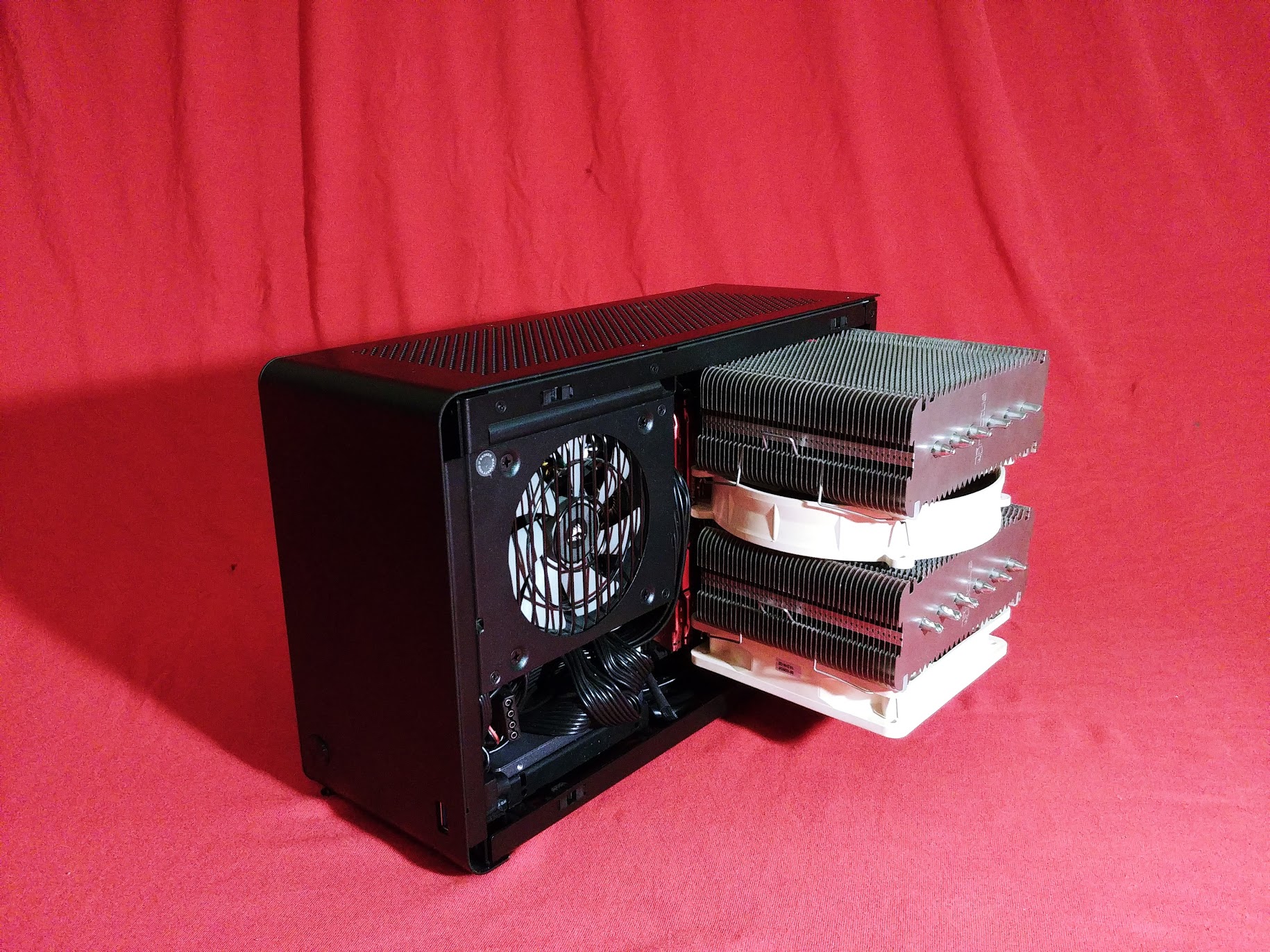

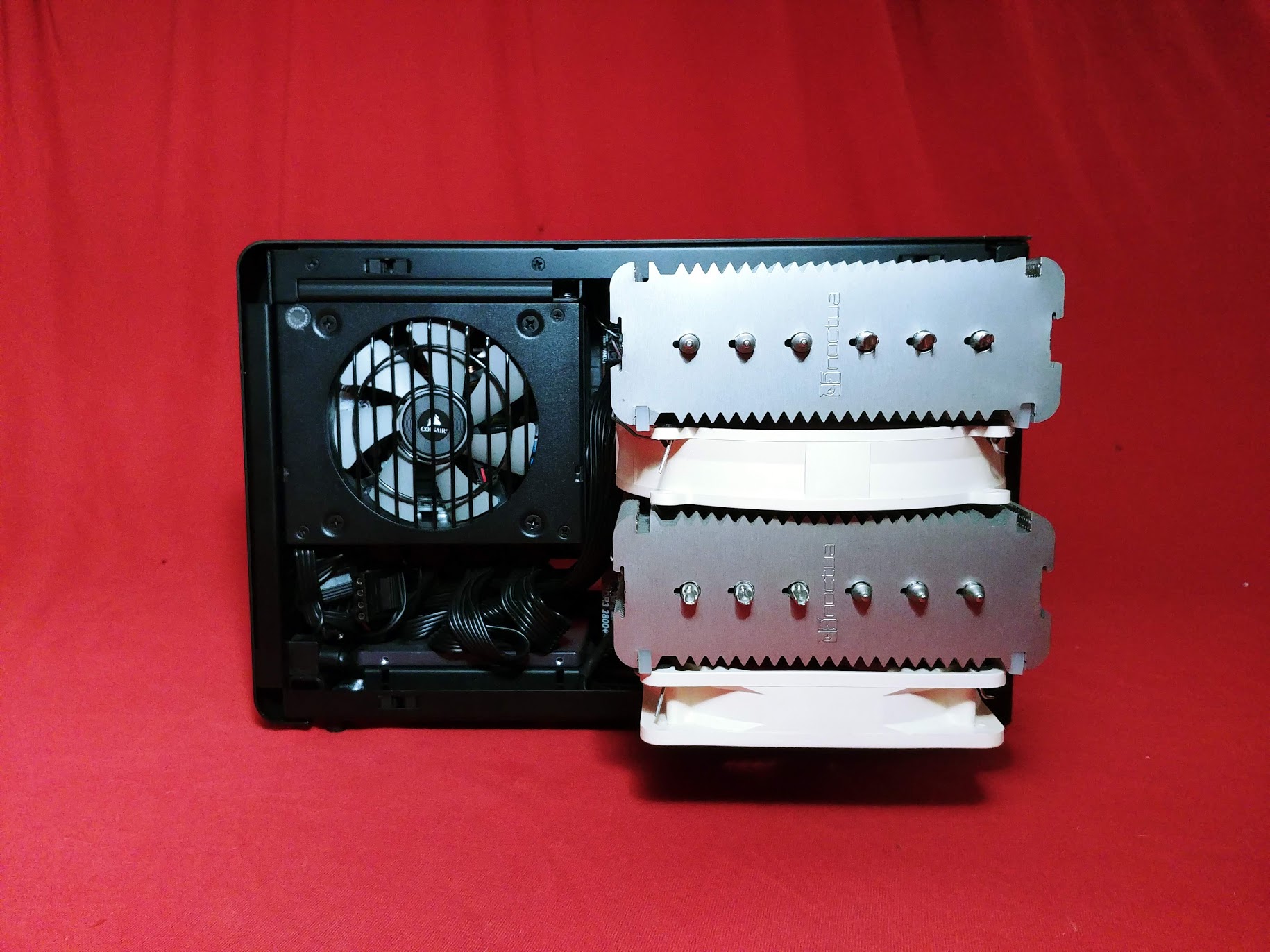

Hab mal ein bisschen rumgesponnen...
Die CPU blieb bisher, trotz des warmen Wetters, beim Zocken bei maximal 50°C. Und das bei flüsterleisem Betrieb.
Sieht echt spannend aus, ich denke das lasse ich erstmal so.

Mit einem Dark Rock Pro 4 würde es sicher geil aussehen. Dann noch 90° gedreht und man hat einen bird catcher big block auf seinem i9.
Edit:
Je länger ich darüber nachdenke desto geiler finde ich die Idee. Dann das Gehäuse auf die Graka Seite legen (mit Hifi Füßen zwecks Luft) ich muss mir Mal Fotos der Unterseite anschauen.
Edit:
