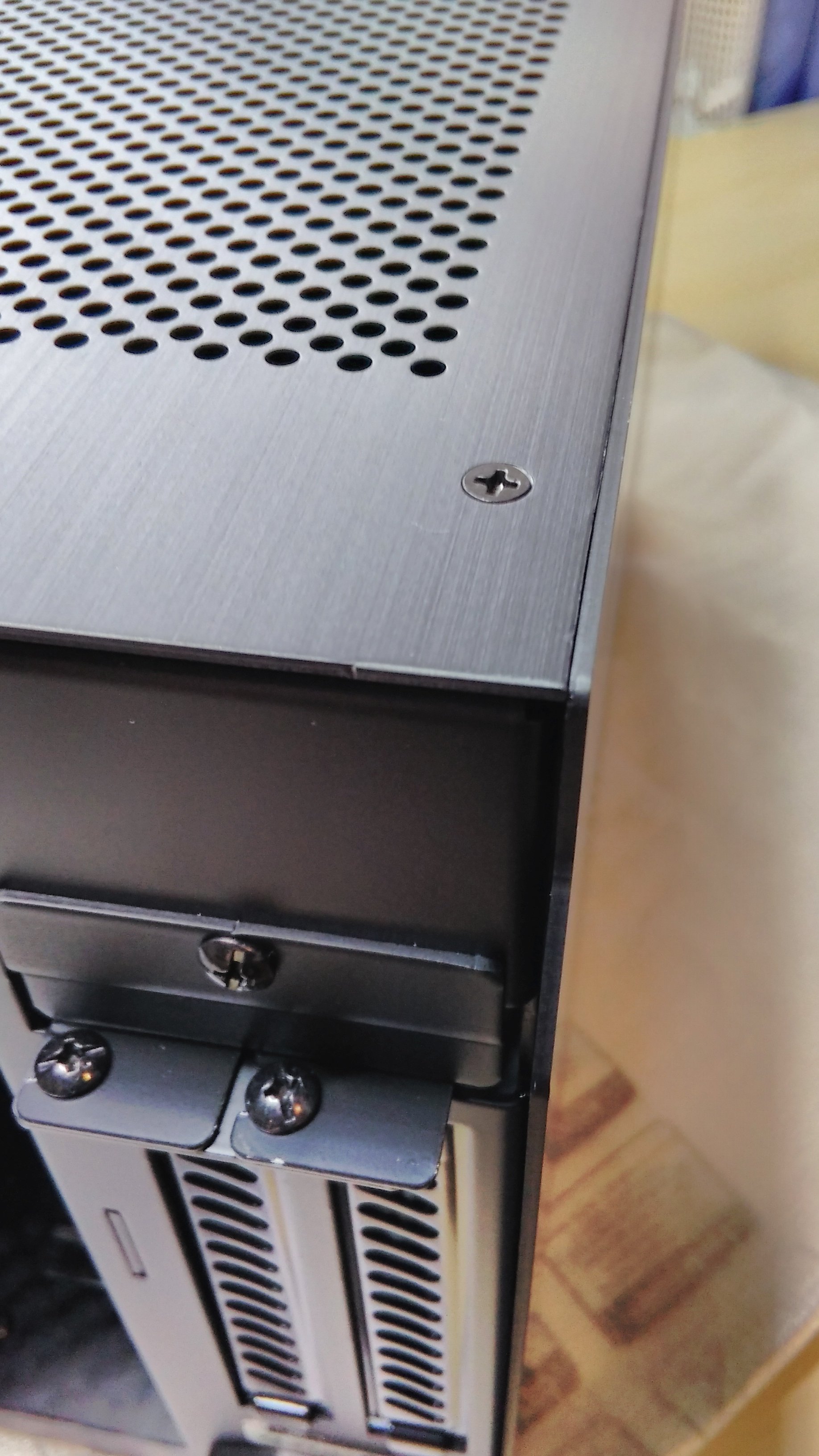

Das Case ist angekommen. Ich habs ausgepackt, es mir angeschaut, Bilder gemacht und es anschließend zurückgeschickt. Zunächst hat man das Aluminium hinten oben nicht richtig geschnitten und es danach trotzdem lackiert. Hier ein Bild:
Dann konnte man noch im Gehäuse innen ein paar Kratzer sehen. Am schlimmsten war ein Kratzer auf der GPU Seite oben genau mittig am Rahmen. Insgesammt wirkt die Lackierung innen nicht sehr überzeugend.

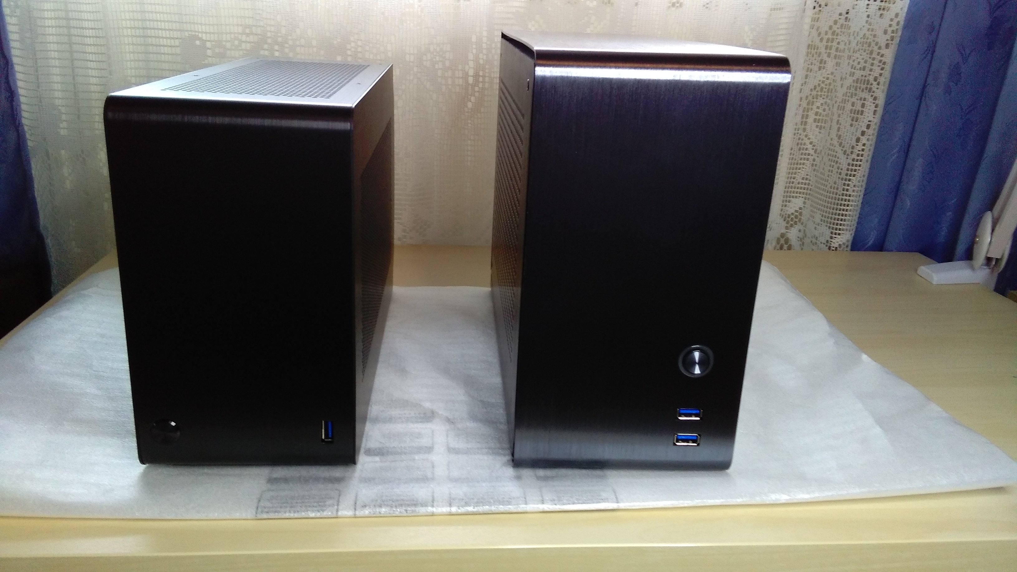

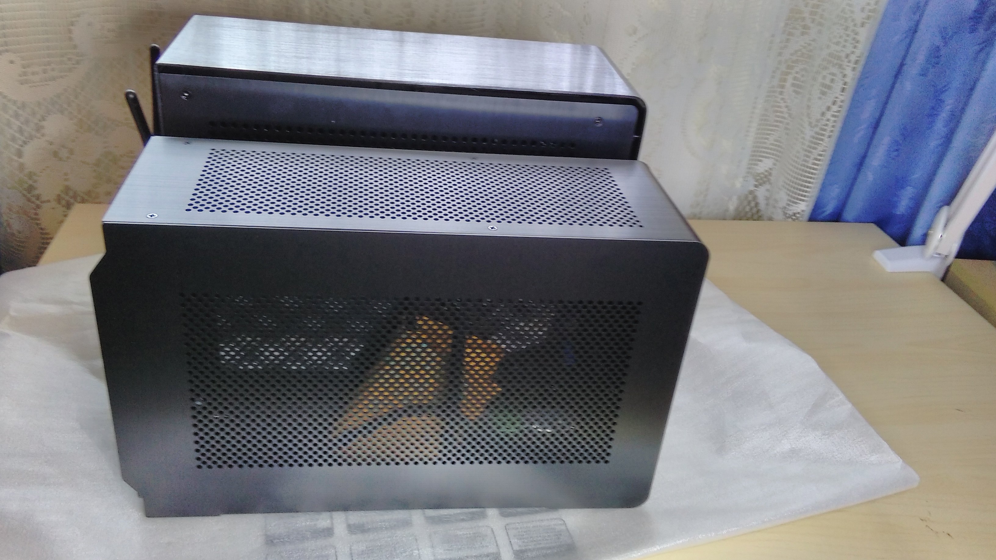

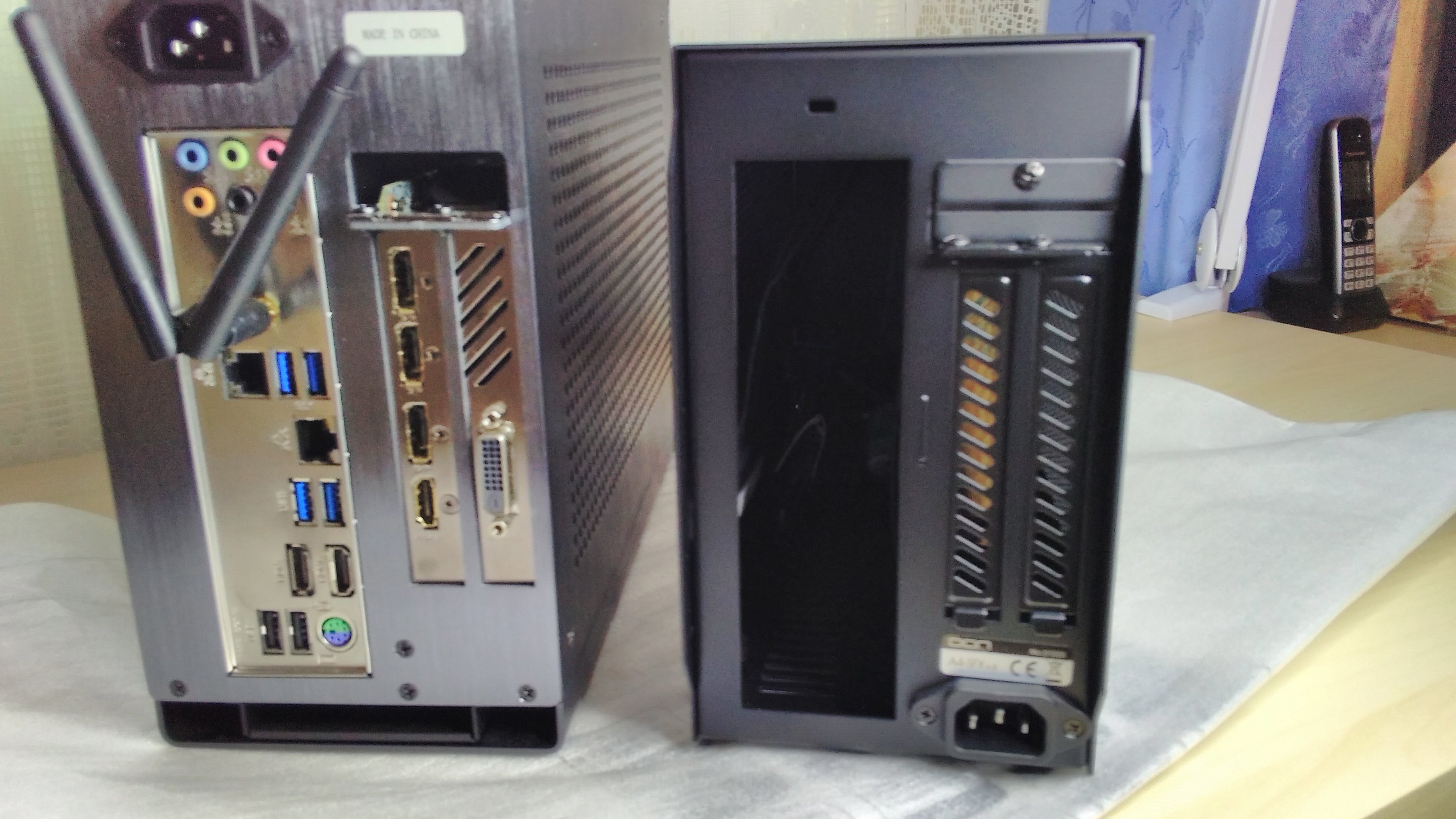

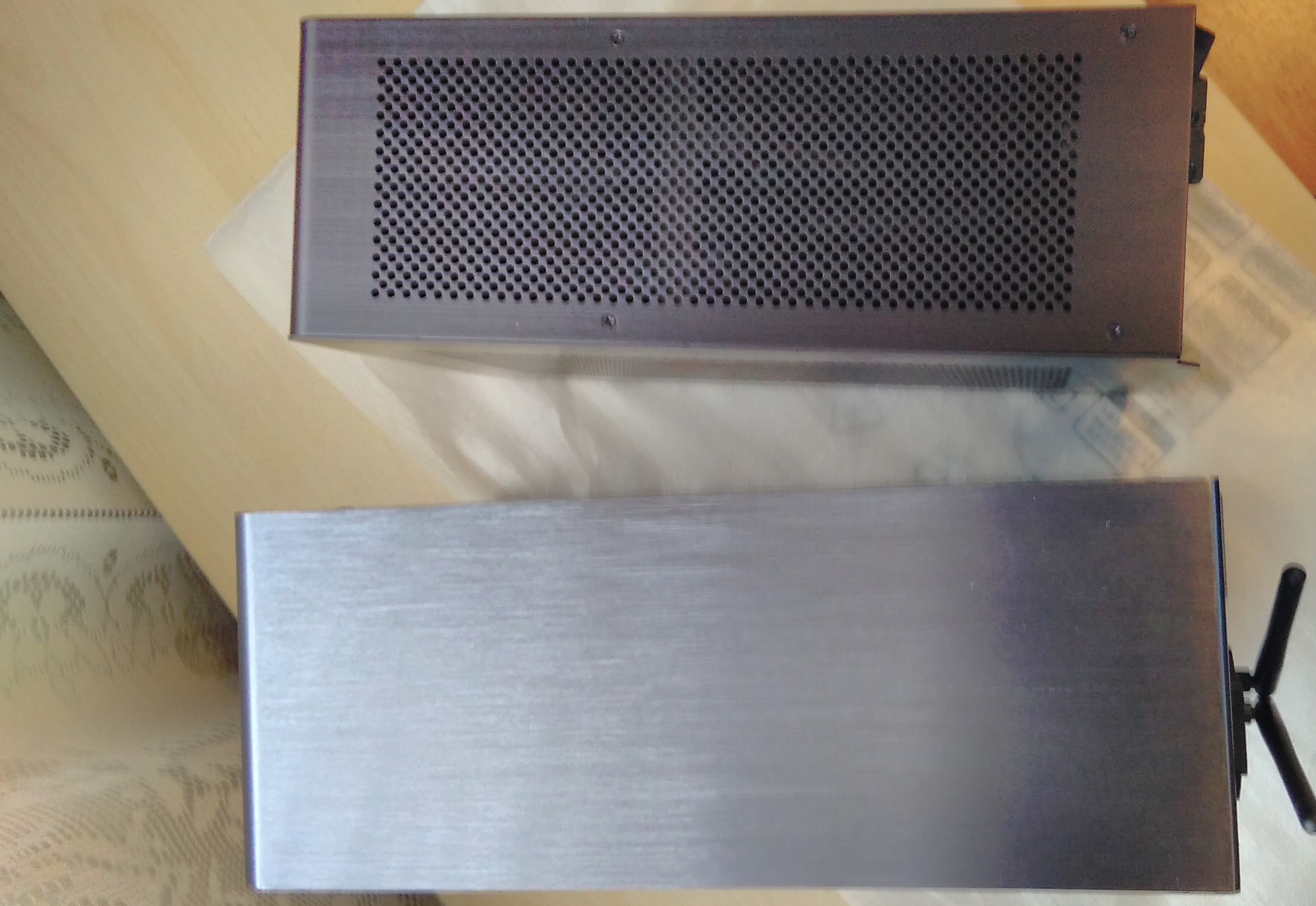

Hier noch die versprochenen Bilder, die Rocket und A4 zusammen zeigen:
Wo siehst du da, dass etwas "nicht richtig geschnitten" worden sei? Sieht völlig normal aus. Lian Li schneidet das nicht per Hand, sondern gestanzt und lasert das vollautomatisch aus den Aluminiumplatten heraus und alle Alu-Teile des Gehäuses sind eloxiert, nicht lackiert.
P.S Bild#2 ist verzerrt durch falsche Perspektive.
Irgendwie hat die Kritik meiner Meinung nach einen faden Beigeschmack. Auf der einen Seite werden kleinste (angebliche) Mängel am Gehäuse in den Vordergrund gestellt und auf der anderen Seite ist die Qualität der selbsterstellten Bilder so schlecht, dass es einem schwer fällt angebliche Fertigungsfehler bei dieser Bildqualität überhaupt identifizieren zu können.
@CBL
Die Gehäuse werden alle im NCT Verfahren gestanzt. Das ist eine Maschiene die eine große Auswahl an Stanzwerkzeugen (Löcher, Geraden, etc.) hat und die Teile ausschneided. Beim Übergang zwischen zwei Schneidpunkten können kleine "Nasen/Kerben" das ist bei diesem Verfahren normal.
Du sprichst von Flusen im Gehäuse, hast du vielleicht einen 14-Tage Wiederrufsrückläufer bekommen? Das könnte auch die Kratzer im Inneren erklären.

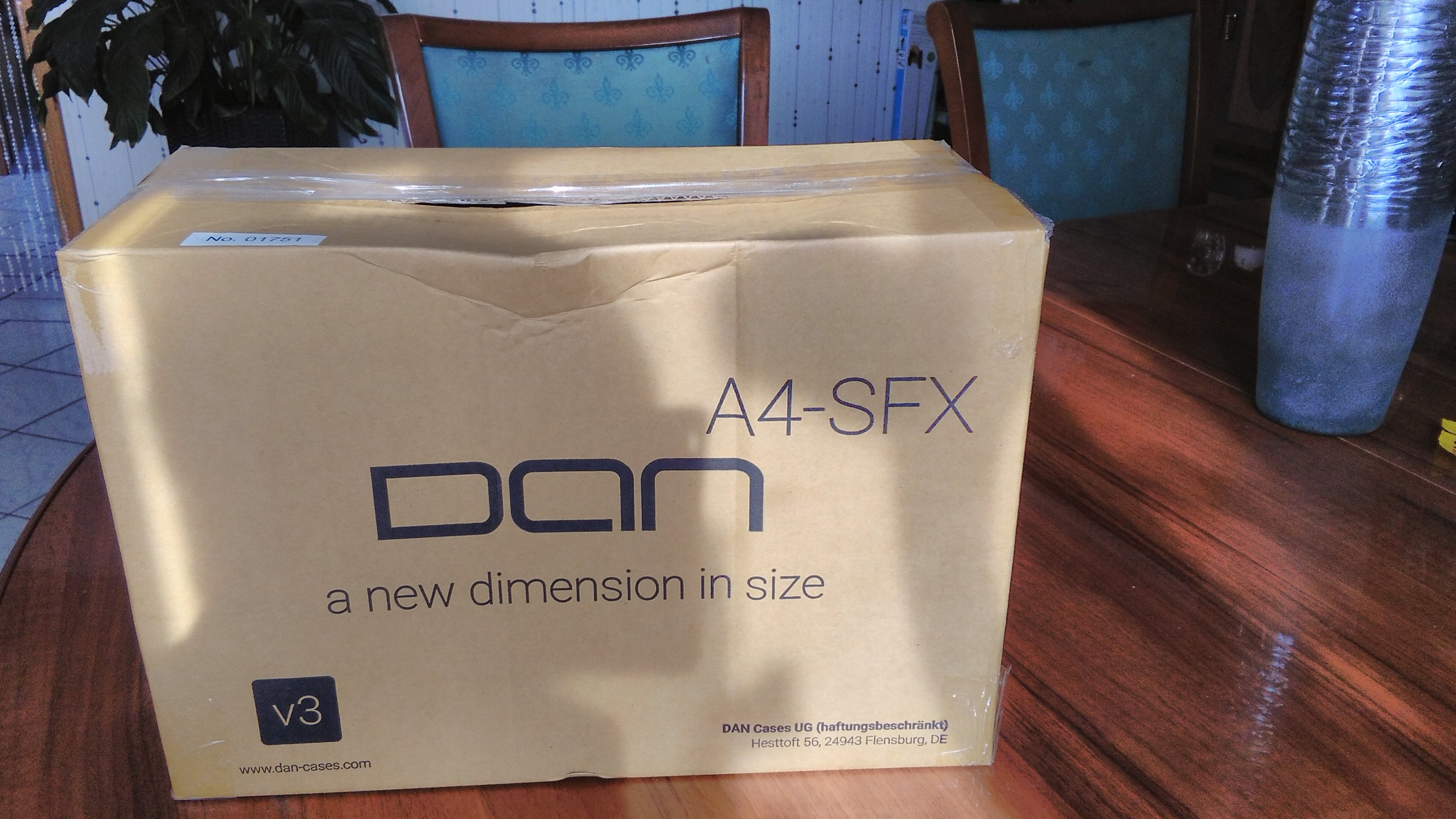

Ich habe das Case erneut bestellt und heute kam es an. Die Umverpackung war unbeschädigt, aber die OVP des A4 war an einem Rand häftig eingedrückt. Das Gehäuse war dann oben ebenfalls verbogen. Also ein Caseking Mitarbeiter macht das Paket fertig, sieht dass die OVP bereits beschädigt ist und entschließt sich trotzdem weiter zu machen. Dass der Mitarbeiter den Schaden am Karton nicht gesehen hat kann nicht sein. Sowas kann man nicht übersehen. Was zur Hölle soll das?

@CBL: Schade, dass du bisher kein Glück hattest. Was meinst du damit das Gehäuse ist oben verbogen? Da muss schon ordentlich Kraft drauf gewirkt haben damit da was verbiegt, denn das Case ist im Karton stark gepuffert und sehr verwindungssteif. Zum Thema wackeliger USB Port. Der Port wird durch zwei Metallteile gehalten, die wiederum mit einer Schraube befestigt sind. Ist die Schraube nicht fest angezogen könnte der Port wackeln, ansonsten nicht.
Ja, ist vermutlich auch der Fall. Es sieht aus als hätte Randy Orton ein RKO drauf platziert. :)
Und innen sieht es genauso aus. Die Seite wo das Board rein muss ist eingedrückt, während die Oberseite auf der GPU Seite nach oben herabsteht. Ich habe versucht es wieder grade zu biegen, aber keine Chance.
Pass auf, ich will hier nicht weiter rumnörgeln. Ich ruf am Montag bei Caseking an und frag mal nach, ob ich eine Ersatzlieferung anstatt einer Erstattung haben kann. Ich melde mich erst wieder wenn ich ein ordentliches Case bereits ausgebaut habe.
