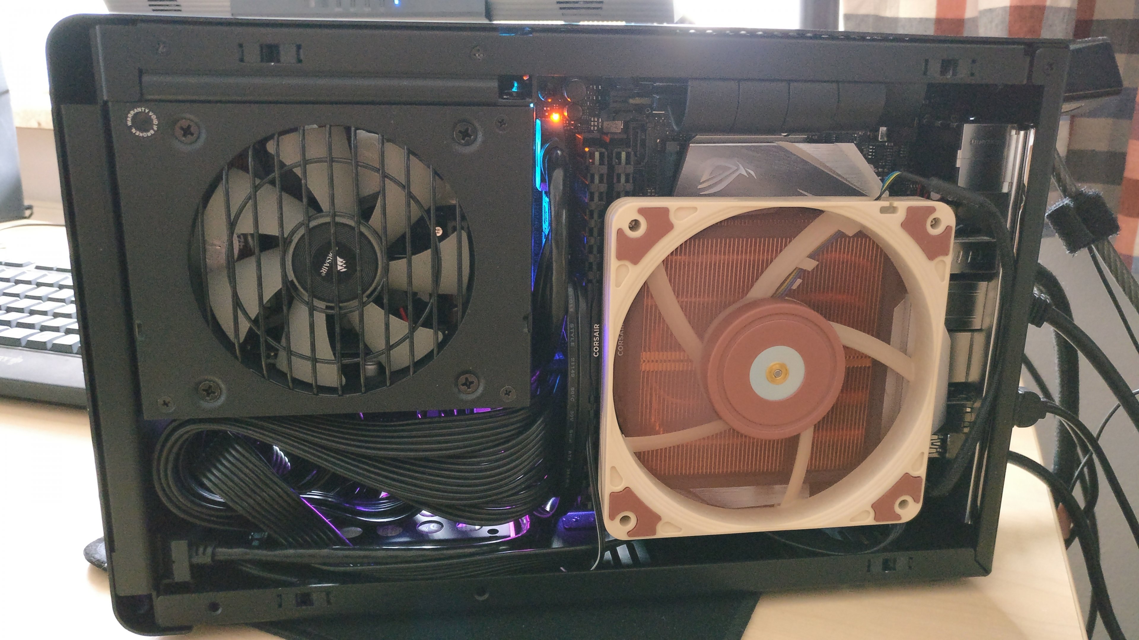

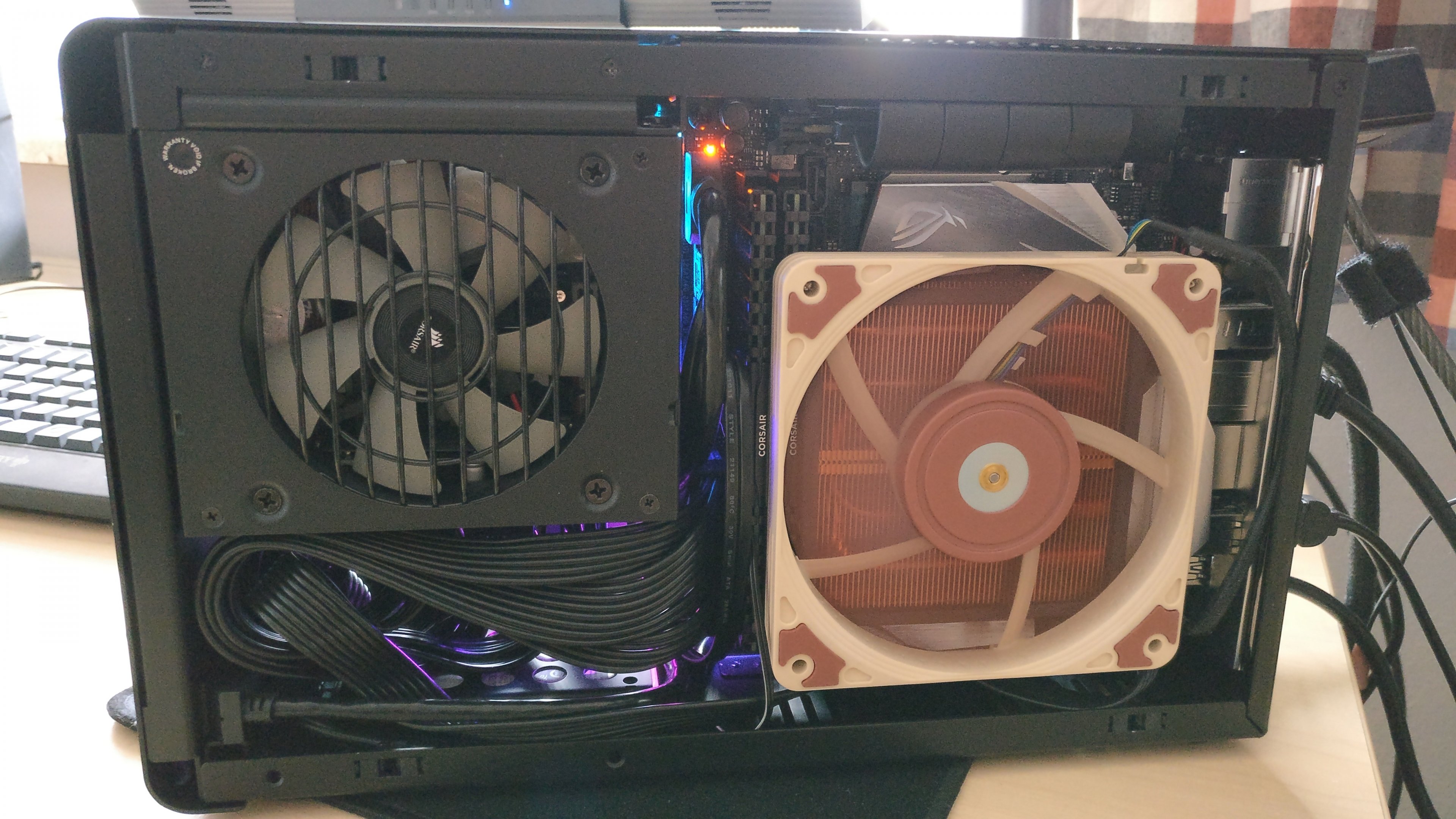

So, ich habe nun endlich meinen gedruckten Adapter bekommen, der einen 120mm Lüfter auf dem C7 Cu ermöglicht, ohne Höhe draufzusetzen und den man ohne großes Gefummel befestigen bzw. auch wieder lösen kann. Der 120mm Lüfter ist der Noctua NF-A12x15 PWM.
Geräuschentwicklung ist viel besser als beim 92mm C7 Cu. Selbst auf voller Drehzahl und geschlossenem Seitenteil ist das Luftgeräusch fast nicht wahrzunehmen.

@Eisbrecher99 könntest uns auch verraten wieviel rpm bei welchen Temperaturen du vorher nachher hattest? Das wir mal so paar Zahlen Werte hätten. Danke lg

@b1te: Gibt es auf thingiverse. Ich habe mir die zentrierte Variante "Center Type 1" drucken lassen und zwar im SLS Verfahren mit PA3200 als Material, als auch schwarz einfärben lassen bei rapidobject. Der C7 (als auch Cu) Kühlkörper an sich ragt etwas über die I/O-Ports, als auch über die RAM-Riegel (die dürfen hier nicht größere Kühlkörper als die LPX haben!) und der Adapter setzt auch keine zusätzliche Höhe drauf. Somit passt das 1A. Hatte schon gezweifelt, ob die I/O-Ports da nicht doch in den Weg kommen.
