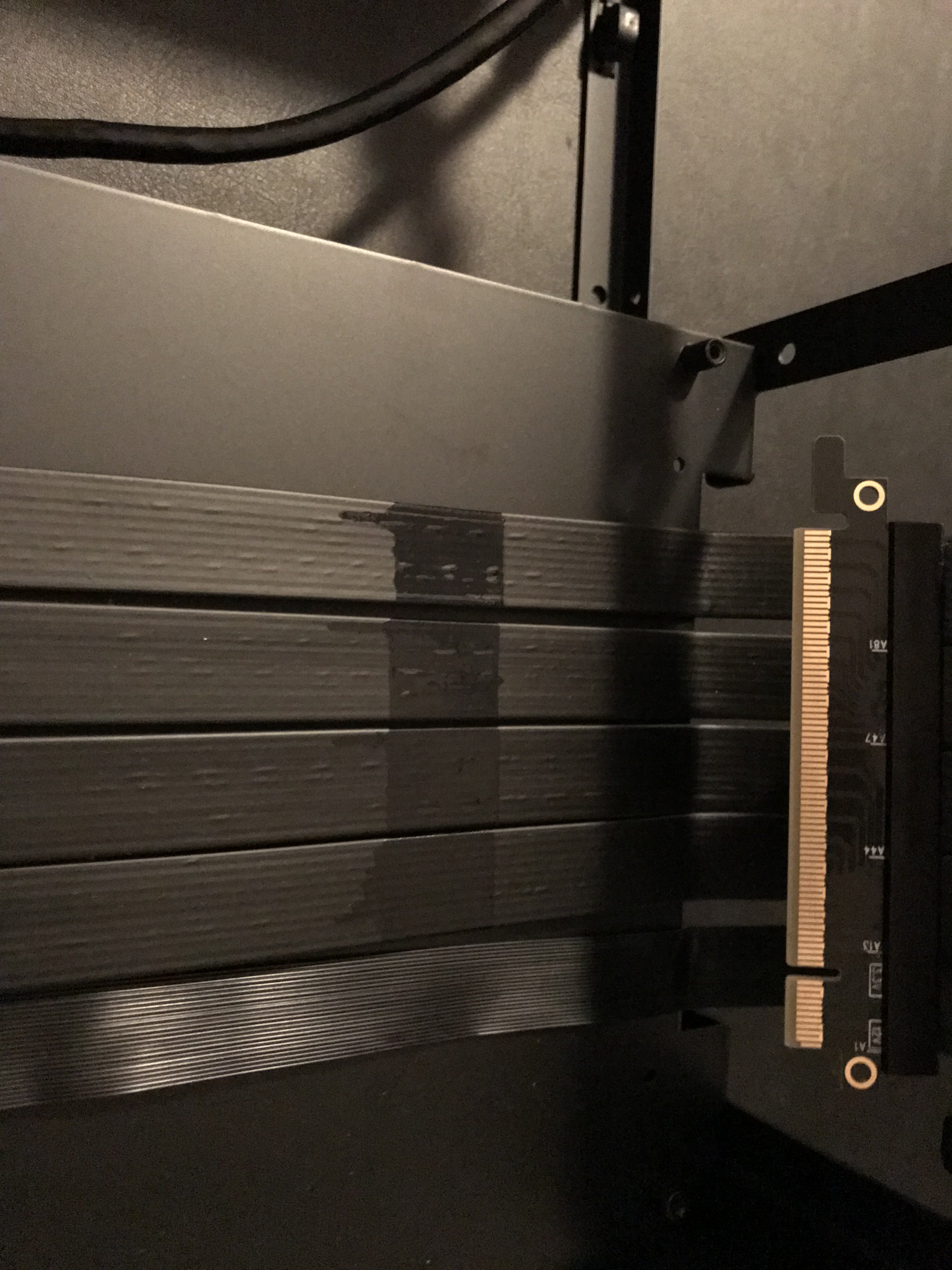

johnny.de schrieb:Ist es „normal“ das die Farbe vom Riserkabel durch die Wärme einer M2-SSD verläuft?
Und kann man das Riserkabel Biegen oder ist das empfindlich?
Das ist keine Farbe, sondern Rest vom Klebstoff des Klebebandes (merkt man doch eigentlich, dass es klebrig ist), das bei Lieferung den PCIe-Riser an der Rückwand fixiert hat. Nimmt dir einen Nagellackentferner (Aceton-frei!) und wisch es weg.

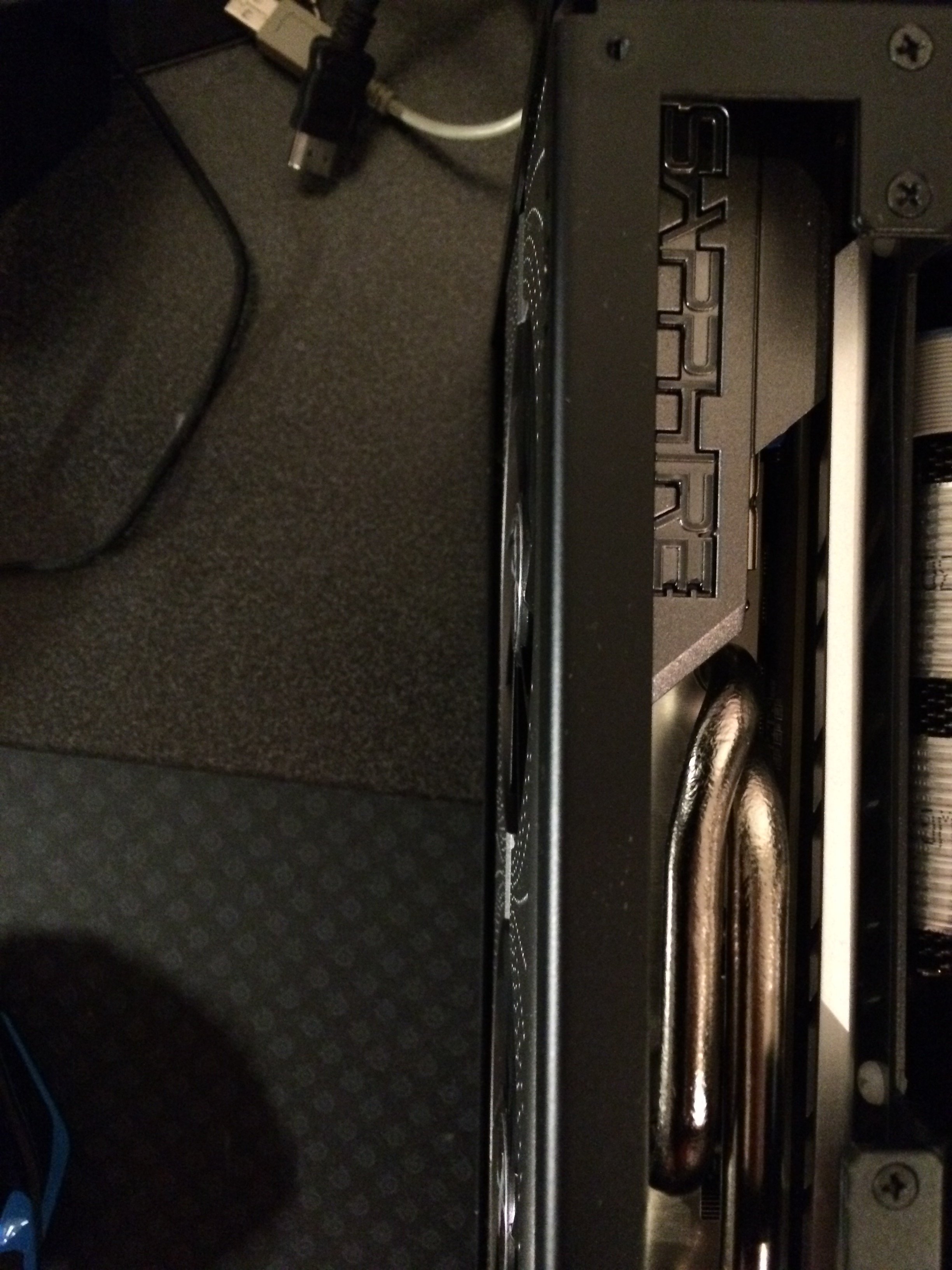

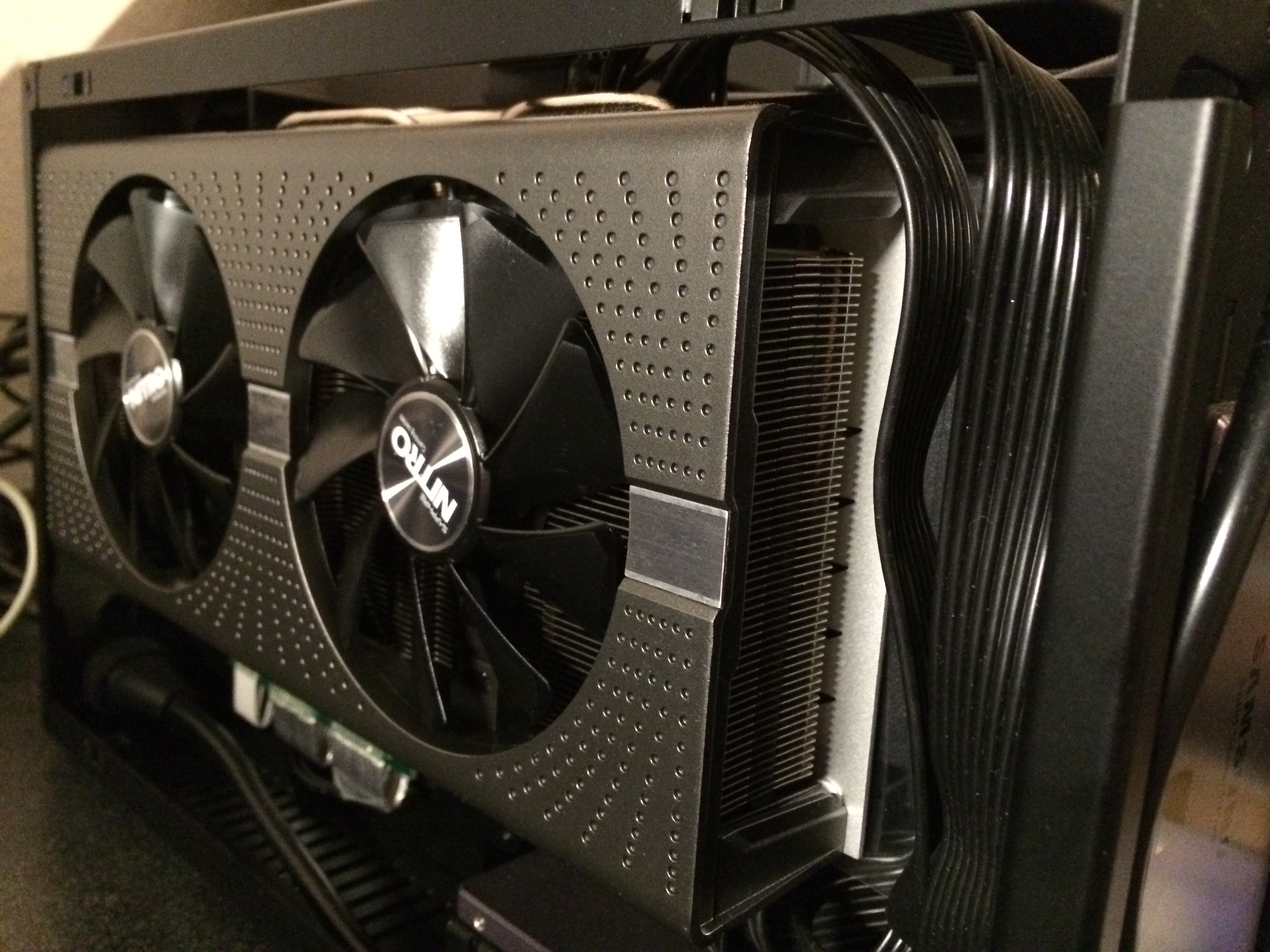

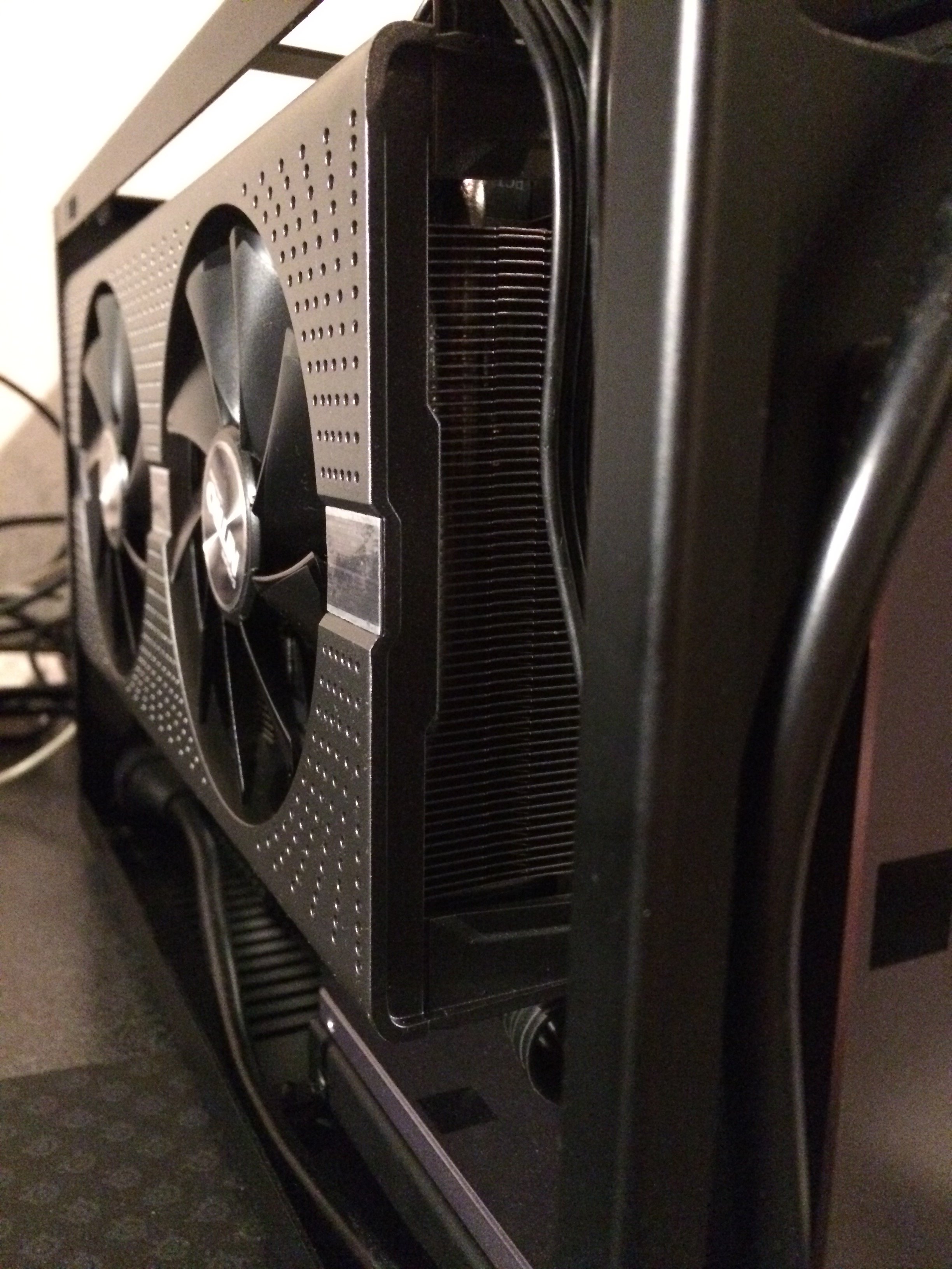

Meine Grafikkarte hat sich verabschiedet und ich bin auf der Suche nach etwas neuen. Hat jemand Erfahrung mit der Sapphire Nitro+ Radeon RX 580 ? Ich habe schon ein paar Beiträge durchgeschaut, leider keine Infos dazu gefunden, vielleicht hab ichs einfach übersehen. Würde mich freuen wenn jemand Infos dazu hat.
