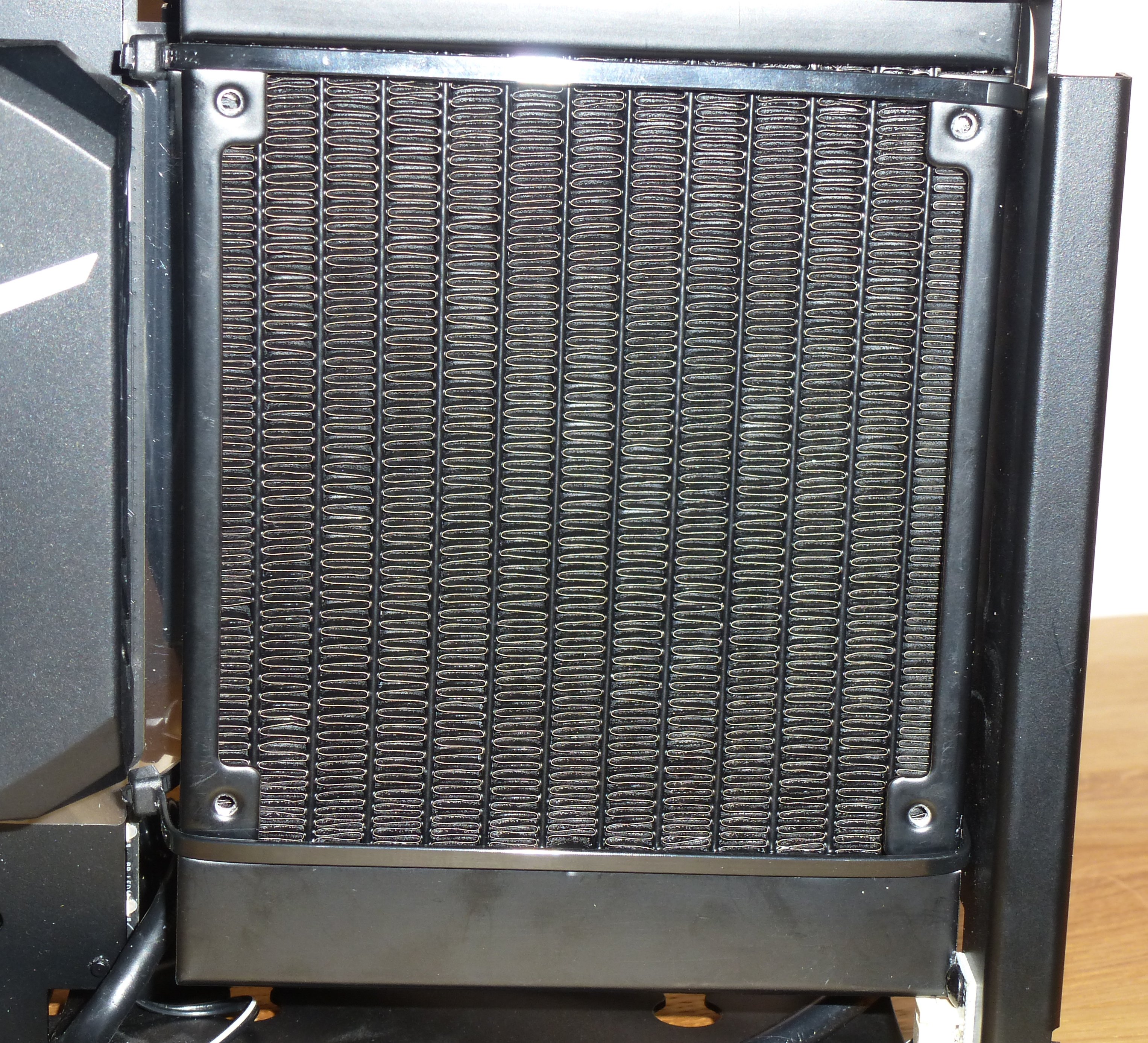

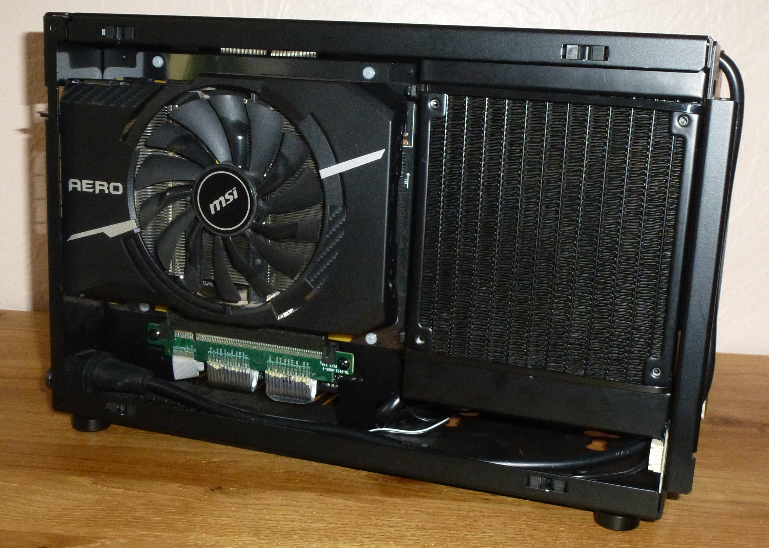

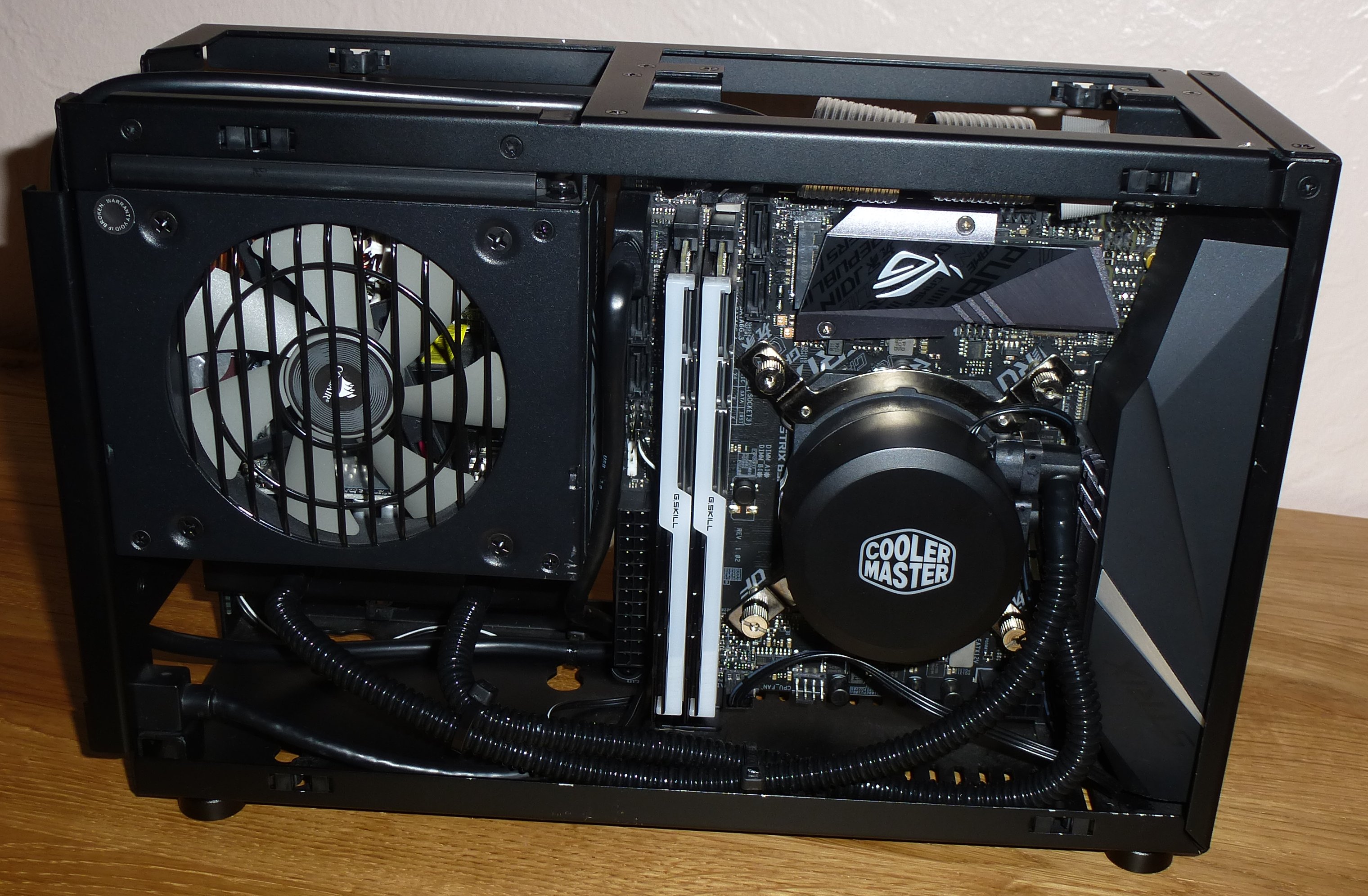

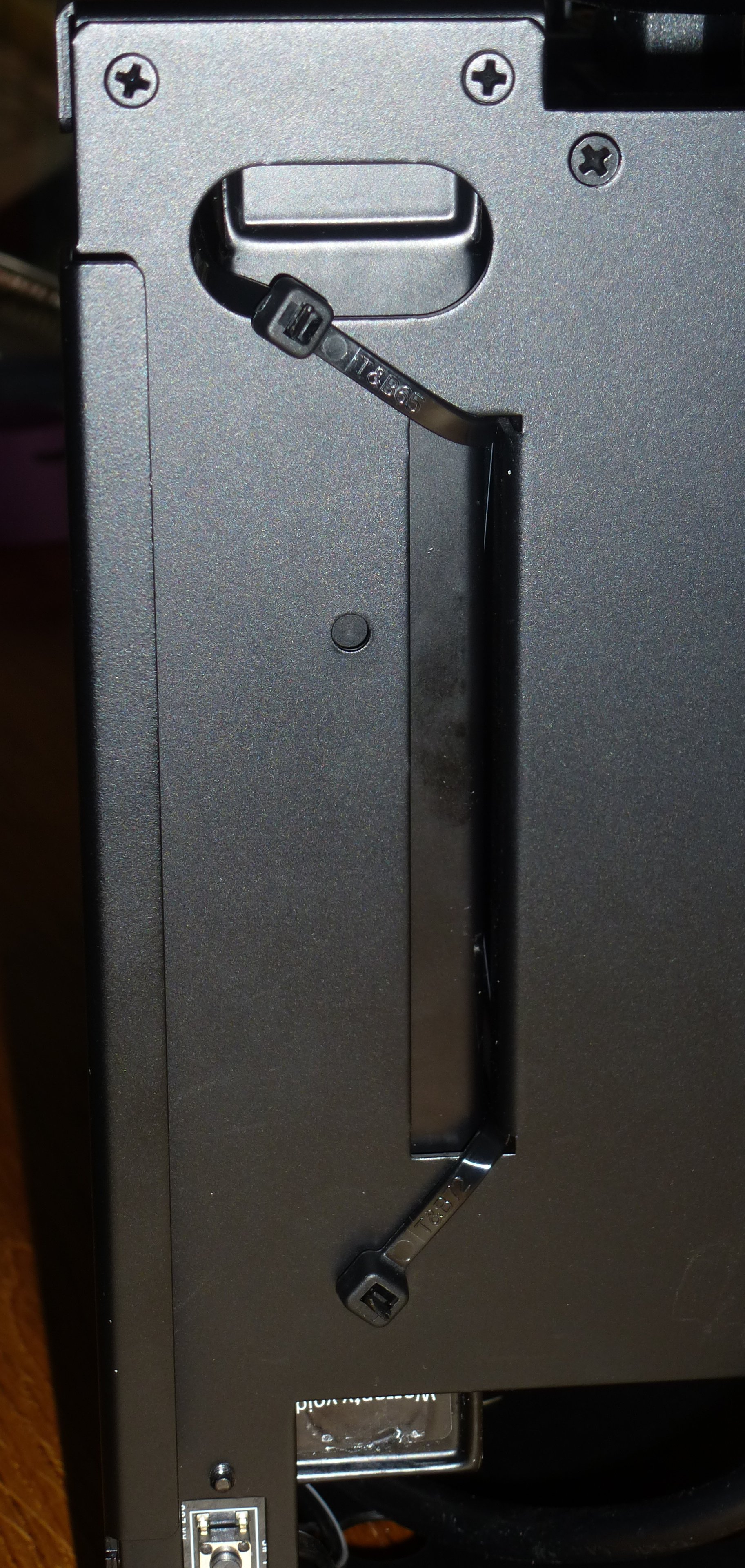

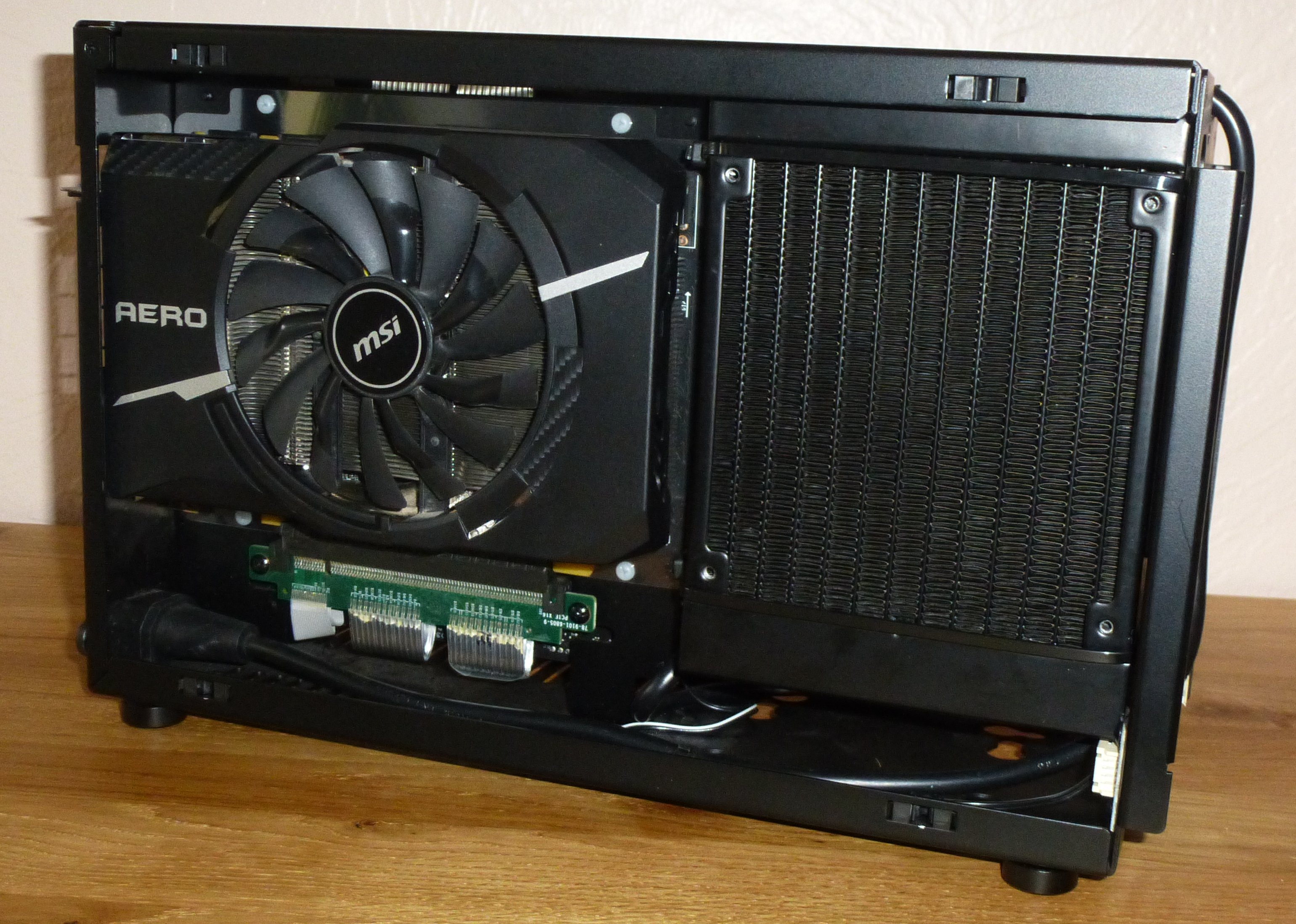

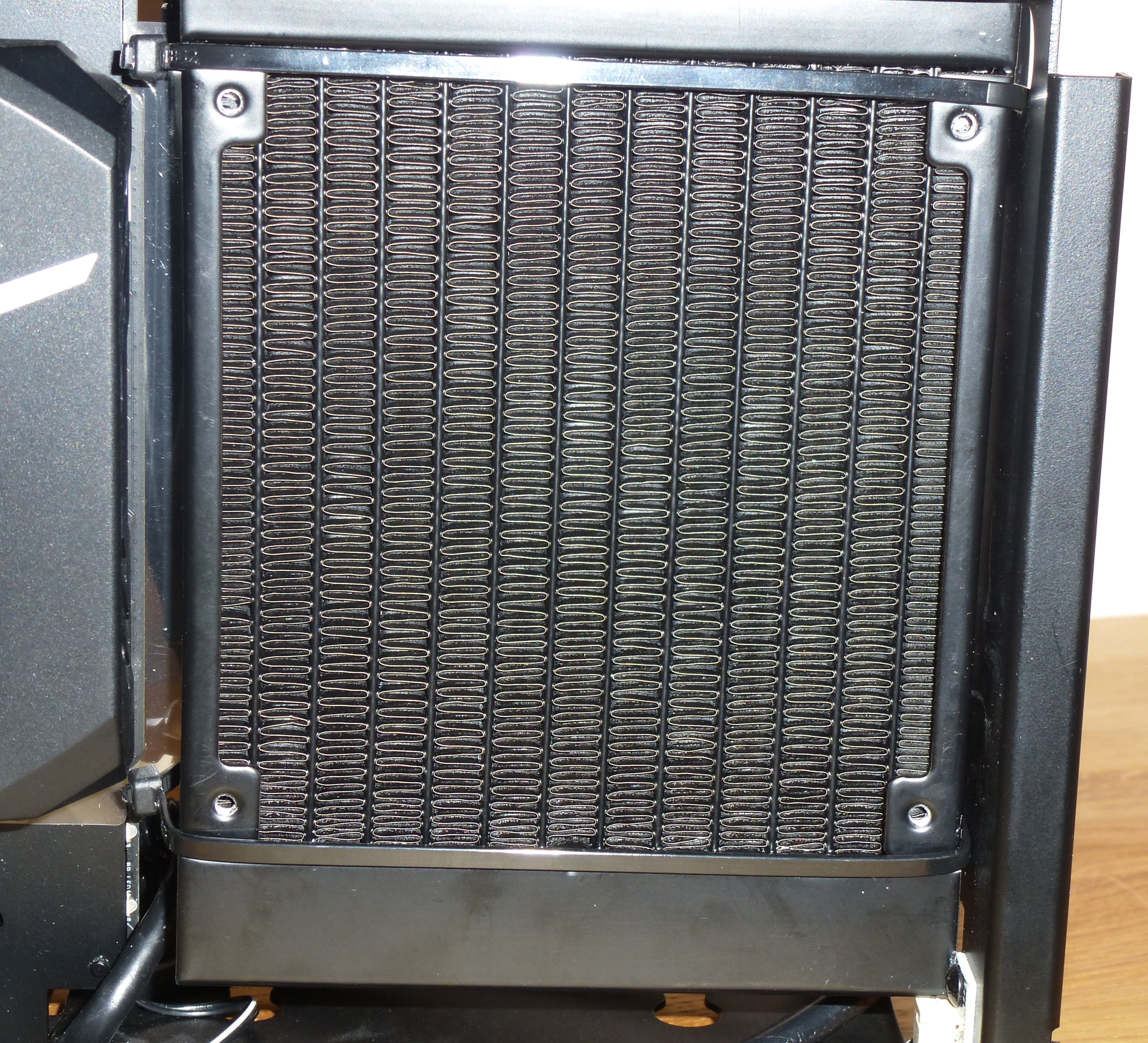

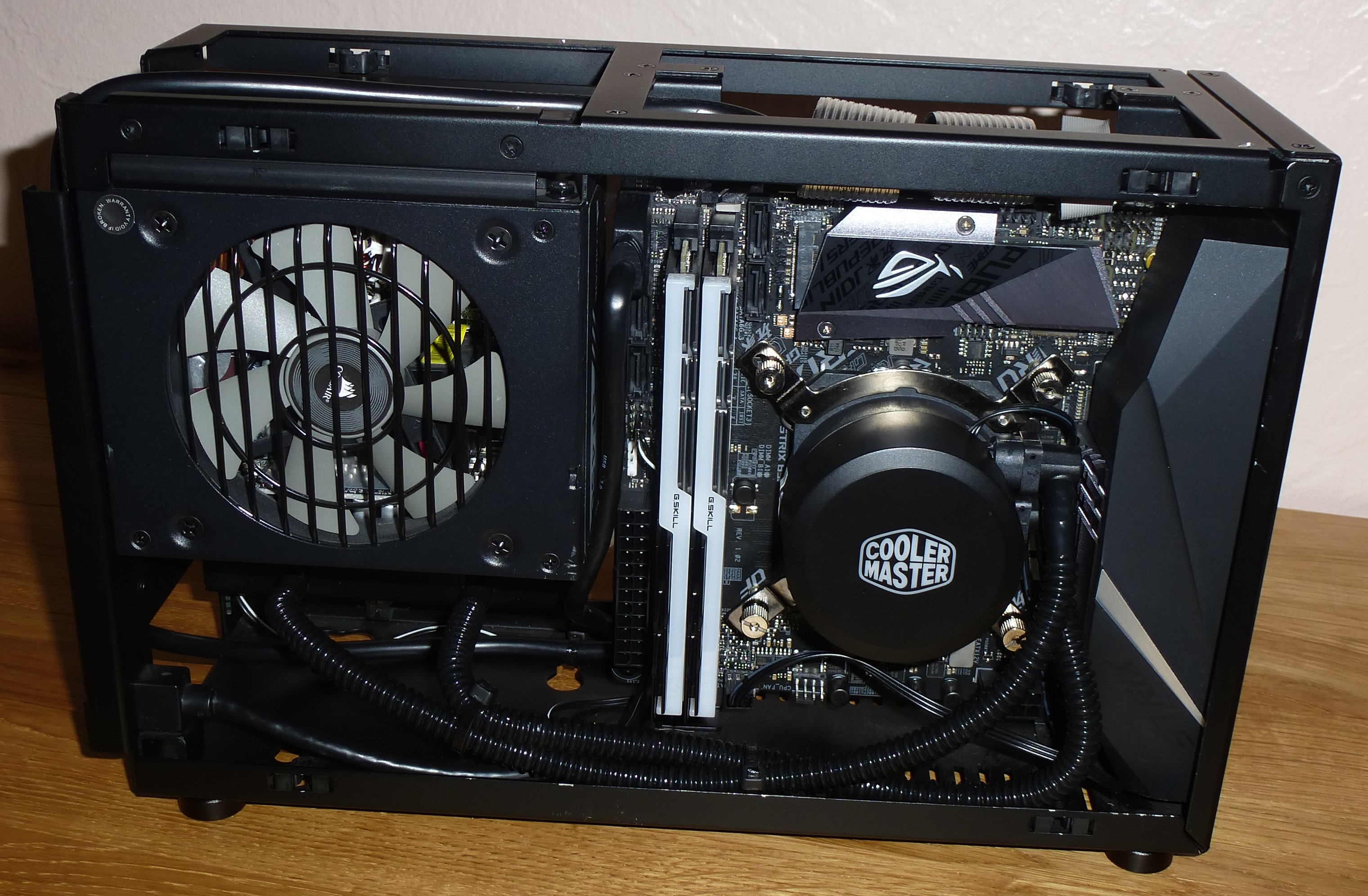

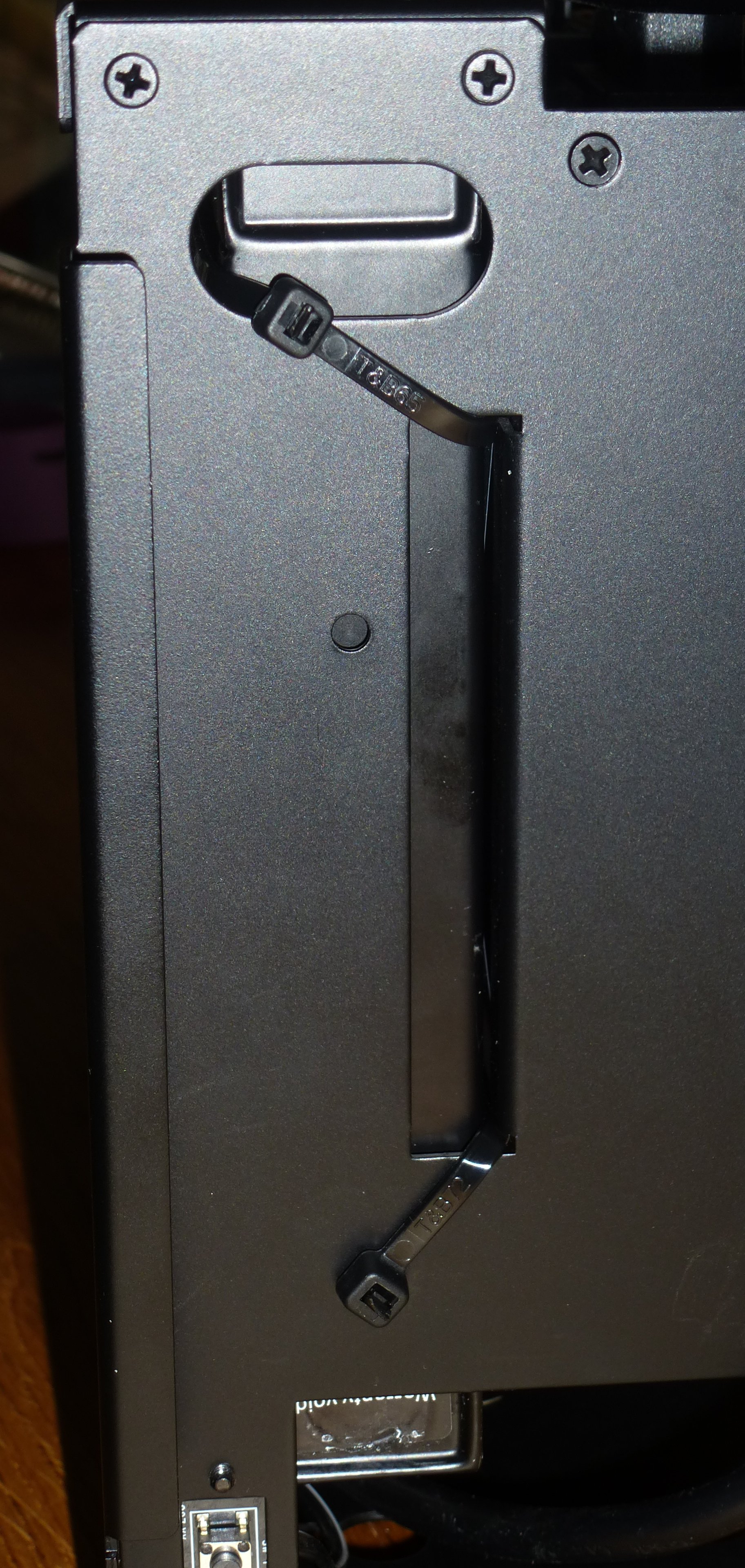

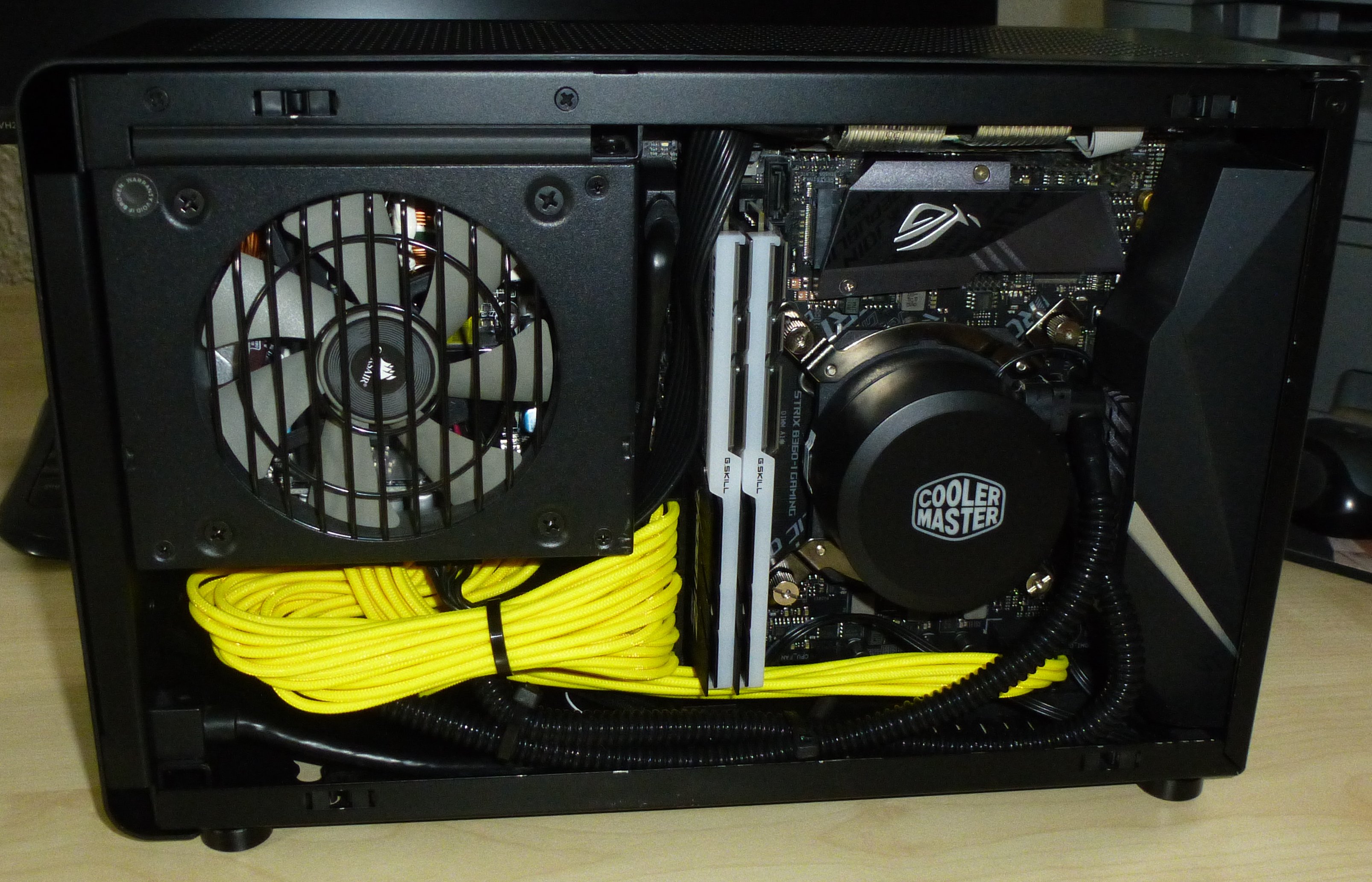

Ich habe mal wieder ein wenig gebastelt und in mein DAN v1 eine 120mm AIO-Wasserkühlung (Cooler Master Liquid Life 120) eingebaut. Da keine Blende für die AIO (wie beim v3) vorhanden ist, habe ich den Radiator mit Kabelbindern fixiert. Das geht aber so nur, wenn man wie bei mir keine SSD vorne angeschraubt hat - ich wollte auch keine Öffnungen bohren oder das Gehäuse beschädigen. Hatte es noch mit dem Noctua NF-A12x15 als Lüfter probiert, doch da geht die Seitenwand nicht richtig zu, daher habe ich jetzt den Noctua NF-A9x14, der ja auch etwas schmaler ist, montiert. Das Ergebnis - bis das v4 da ist - kann sich zumindest konzeptionell einigermaßen sehen lassen. Hier mit Bildern ohne Radiatorlüfter.
Von der Geräuschkulisse unter Last bin ich immer noch nicht ganz zufrieden (jetzt brüllt der Grafikkarten-Lüfter wieder ein wenig), aber wenigstens macht die Pumpe grundsätzlich kein nervendes Geräusch, sondern eher ein beruhigendes, leichtes Brummen. Zum Glück habe ich auf der Board-Seite ein Fenster, somit haben die Schläuche der AIO mehr Platz.
Na ja, irgendwann wird wieder auf Luft umgebaut...
...immerhin ist das Teil jetzt 20° kühler!
