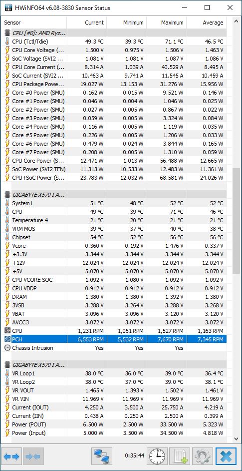

Laut HFInfo (HWMonitor liest keine Ryzen Temps aus) läuft mein Boardlüfter immer irgendwo bei 6-7000RPM. Und das hört man dementsprechend. Auch ist die Standardlüfterkurve sehr Steil eingestellt (die Silentkurve ebenso). Generell lässt sich manuel das ganze etwas ruhiger gestalten, jedoch gibt es keine Einstellungen für den Boardlüfter.
Unter lasst (Cinebench R15) erreicht die CPU ca. 70°C im idle so bei 40-45°C. Die RPM liegen dann bei 2000-2450RPM.

Hab mal ein Screenshot nach 30min idle hinzugefügt. Ich halte mich nicht an irgendwelchen angaben der Hersteller fest. Den L9i hab ich locker schon 20mal verbaut. Bis zum 8700k hab ich damit alles gekühlt bekommen.
Wie kann ich denn den Ryzen auf seine 65W begrenzen? Selbst im Eco Modus (45W) geht der Lüfter so ab.

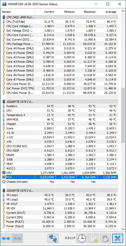

LOL, er schaft sogar 8600RPM während ich hier tippe und die Kiste sonst nix macht :freak: Aber die Temps sehen doch ok aus :confused_alt:
